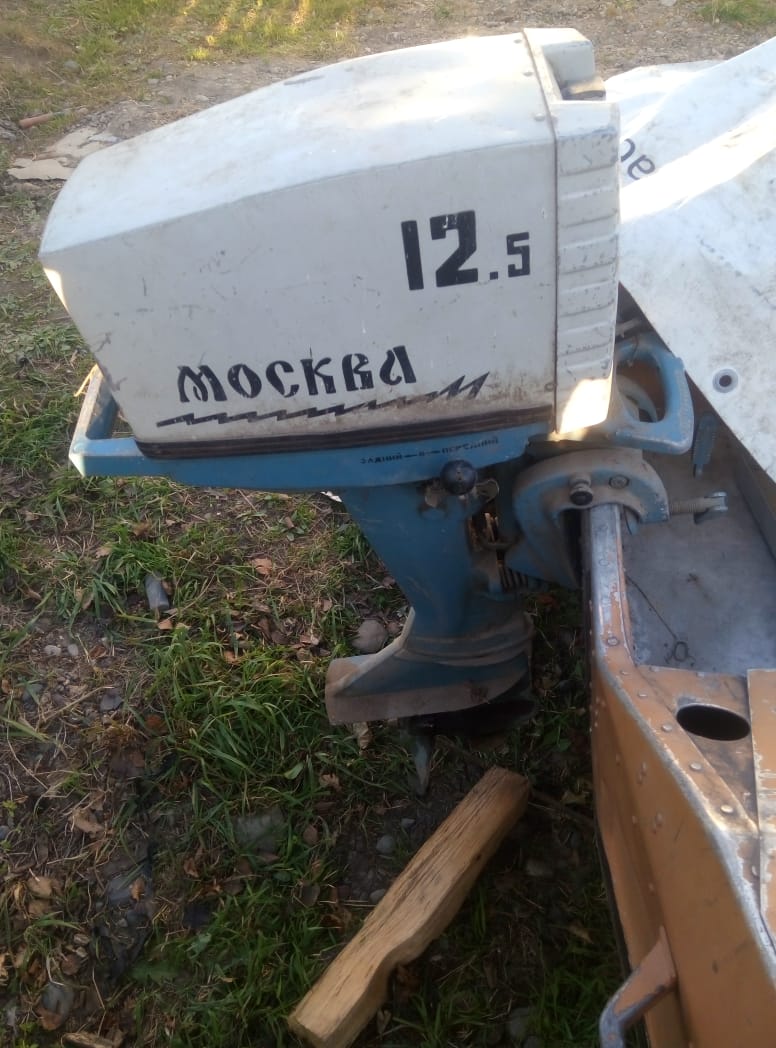

Сами ходим на Оби и на Сузуки 9.9, переделанной в 15.
В пользовании было 3 мотора Ветерок, но то, что существует такой мотор как Москва, узнал на днях и был удивлен!
На днях на металлоприемке заприметил деда, хотел на металл мотор сдать, забрал по цене металла.
Оказалась Москва М 12.5, разговорившись он вспомнил, что у него документы еще лежат! Забрал мотор и документы и почему то испытал какую-то детскую радость, от книжки запах, аж вспомнил детство!
Хочу мотор оставить себе и сделать чтоб шептал, с чего начать подскажите?

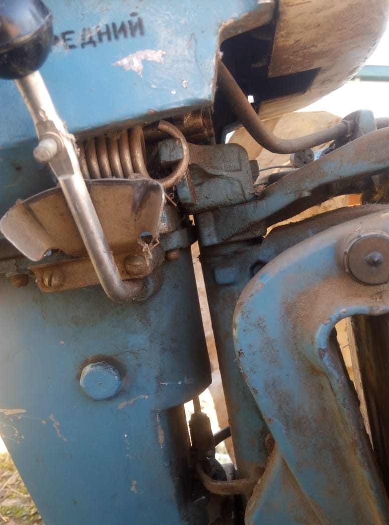

Поздравляю с приобретением, по фото мотор в отличном состоянии! :drinks:
.......Хочу мотор оставить себе и сделать чтоб шептал, с чего начать подскажите?
Алгоритм обычный - разборка, дефектация, по итогам - решение.
Спасибо! Но сижу пару часов, курю форум! Разобрать то разберу, а запчастей что-то в Хабаровске нет:?

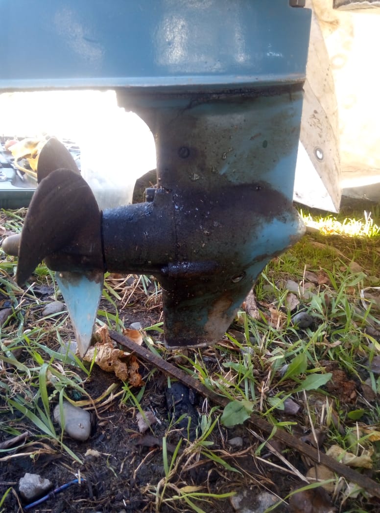

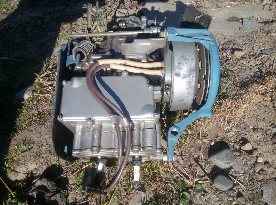

Снял голову, разобрал сапог и редуктор! Болты стакана помпы еле открутил, буду ставить под 6 гранник потом везде! Снял много фото, но почему то при открытии они вызвали ошибку! Остались несколько фото.

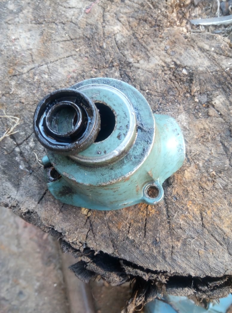

В редукторе оказался нигрол, еле вымыл бензином! Сальники дубовые накол, пружинки отсутствуют (как понял их вообще с завода не было). Крыльчатка родная не порепанна и эластичная, но думаю ее лучше поменять!
Замерил сальник на редукторе гребного вала 12/26/7, а торсионного 12/26/9 что ли.
Подшипники в редукторе, после промывки имеют хороший накат, люфта нет практически! Подумываю заменить на импортные, только какие?
Подумываю отпескоструить и покрасить в цвет Ямаха, но друг отговаривает и говорит сделать цвет оригинал!
За любую помощь и совет буду благодарен! Сидеть за компьютером и что-то искать очень мало времени Друзья!
Только в оригинал! Теряется прелесть юзания этого мотора. Вызывает восторг совдеповский мотор на воде в первозданном виде.

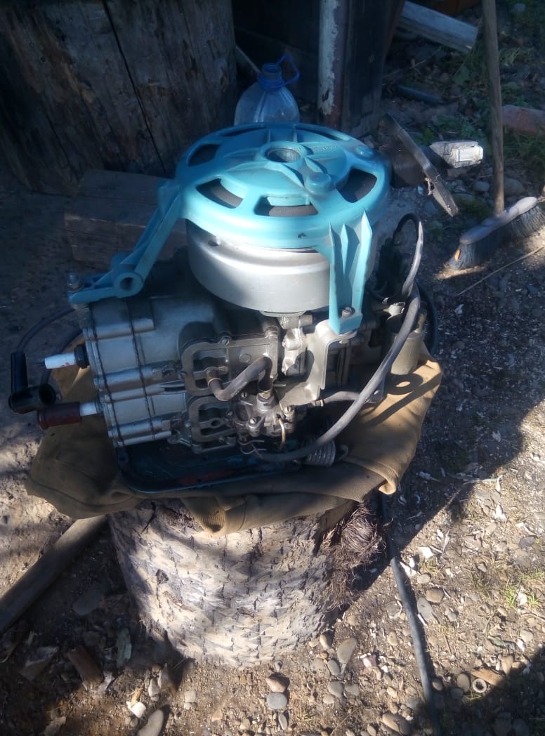

Ну меня уже переубедили, так и сделаю! Стою перед выбором, разбирать ли мотор или оставить как есть, только установить электронное зажигание!
Хорошо знать что внутри. Как минимум, нужны прокладки новые. Если не спешно, для души, я бы разобрал. Если срочно нужен - можно и не красить. Но я понял так - для души.
4 200

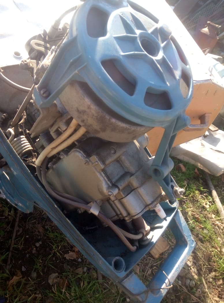

Если сальники в редукторе дубовые, на коленвале такие же. Если через выхлопные окна видно, что кольца не залегли и компрессия достаточна, ЦПГ лучше не разбирать, так как мотор, судя по фото, имеет очень небольшую наработку, но обкатку все же прошел. Если же разборка будет полной, кольца с поршней лучше не снимать или перед снятием разметить, включая то, какой плоскостью вверх каждое кольцо стояло. Это позволит сократить время повторной обкатки и сохранить компрессию. Колено лучше разобрать на предмет возможной коррозии шеек КВ. Не помню, можно ли в М-12,5 вынуть коленвал, оставив поршни в цилиндрах. Если можно, я бы так и сделал, проверив пальцы на зазор просто покачиванием шатуна.
Разбирай, дефектуй. Составляй список запчастей. Будут проблемы с покупкой, найдем.

Иголочки (поз. 4 на рис. 3) из редуктора не растеряй
Вал еще не вытаскивал, Спасибо!
Подумываю, может подшипники оставить родные, если они в хорошем состоянии?
Промеряю компрессию, решим по разбору ЦПГ, если все норма возможно ли поменять сальники колена не разбирая мотор?

Сальники, из темы https://forum.motorka.org/threads/4675/
Сальники
Corteco 12007356B 22х30х7 оригинал размер - 22х30х4 1шт. верх КВ
..... пока аналога нет.... оригинал размер - 22х30х4 2шт. низ КВ
Corteco 12010777B 12х26х8 оригинал размер - 12х26х7 Ajusa 15000400 2 шт. на редуктор (от Ветерка) на горизонтальный (гребной) вал
Corteco 12010776B 12 х25х8 оригинал размер - 12 х25х8 …шт. на редуктор
вообще найти не могу, ни на экзисте, ни на емексе, на барахолке по ДВ:(

На коленвал 100% аналога в размер нет, т.к. в голове дюймовые размеры. Или обтачивать наружу сальника без разбора двигателя, или разбирать и протачивать внутри стакан и коленвал под метричесский размер. Я обточил сальники. Важное место на рессоре под помпой. Часто уже повреждено пропускает воду и жрет сальник.
