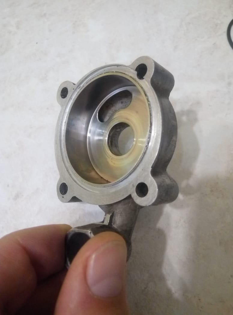

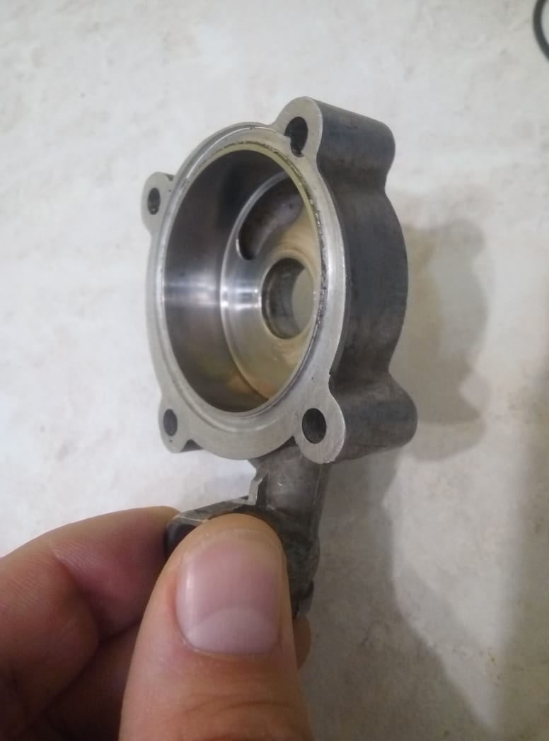

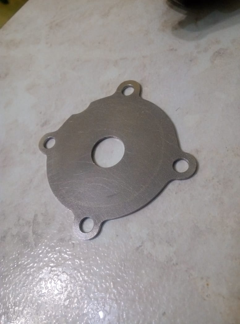

Всем привет!
Обработали стакан помпы стесали 1 мм, при прорези канавки под уплотнительное кольцо немного углубили, образовалась щель.
На фото думаю видно будет, мне кажется это не фатально, заметил только дома при свете.
Так же шлифанули пластину, убрал наработку от старой крыльчатки, поверхность матовая, на поверхности шероховатость! Нужно ли ее выводить в зеркало или крыльчатка натрет как надо?

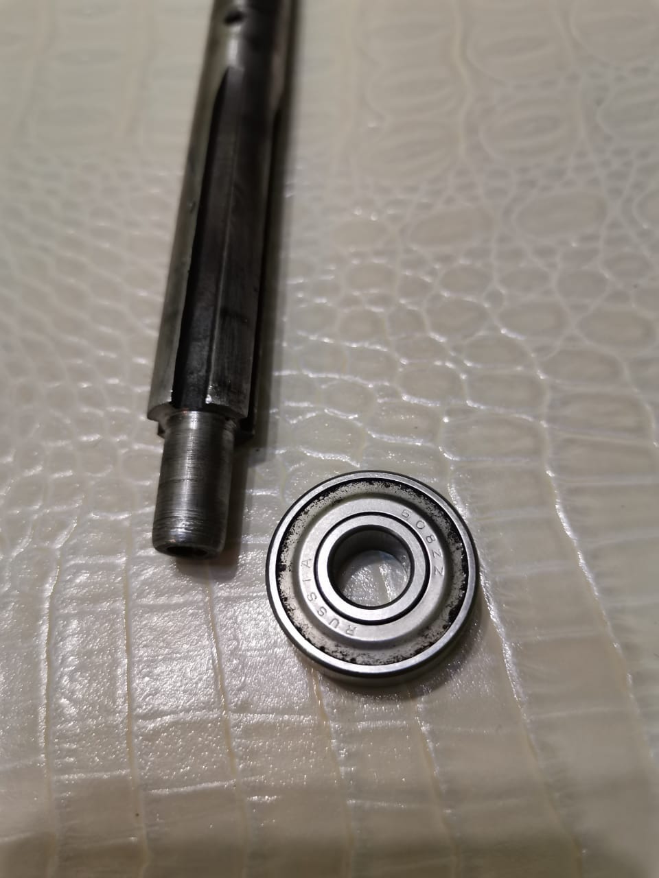

Возникла проблема, выпрессованный старый 89 подшипник с натягом налазиет на вал, а новый залетает со свистом и даже болтается, был в магазине перемерил штук 5 и все имеют одинаковый размер! Как выйти из положения?

"начвиркай" медным проводом вал.

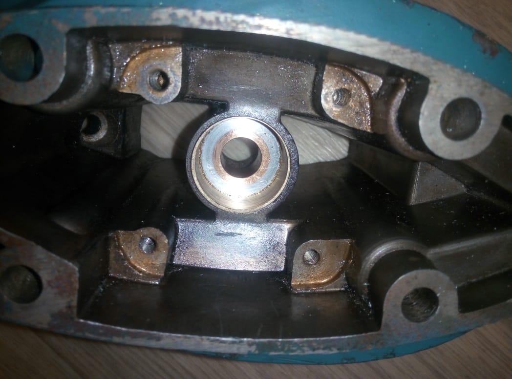

Короче запорол токарь мне сапог немного, планировал сверху на торсионный вал поставить два сальника! Отдал токарю чтоб он углубил на 4 мм к бронзовой втулке! У него что-то пошло не так и он выбрал в глубину на 6 мм и расширил на 2 мм посадочное! Начал исправлять втулить и втулку тоже проточил косо :(
168459168460168461
А всего нужно было углубить на 4мм, не знаю даже сможет он новую втулку завтулить, отцентровать и проточить в размер:?

Лучшее враг хорошего))) А сальник на 2 мм больше подобрать?

Да там центрация нарушена, стенка слева на 1 мм больше чем справа, сальник искал но они все на 2мм в диаметре больше!

Если раз накосорезил, то лучше ему не отдавать. Втулку можно поменять, но это уметь надо. Я вообще развёрткой диаметр увеличивал.

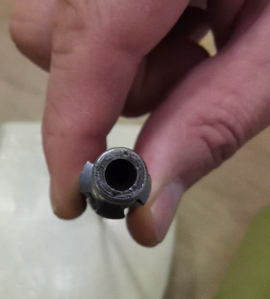

Так как низ торсионного вала болтался в подшипнике 89, просил его проточить под 80089, но с меньшим внутренним диаметром, итог проточил на 1мм больше! Как так можно было проточить кончик вала, хз, только дома заметил, что центр смещен!
Расстроен :(
168699168700
