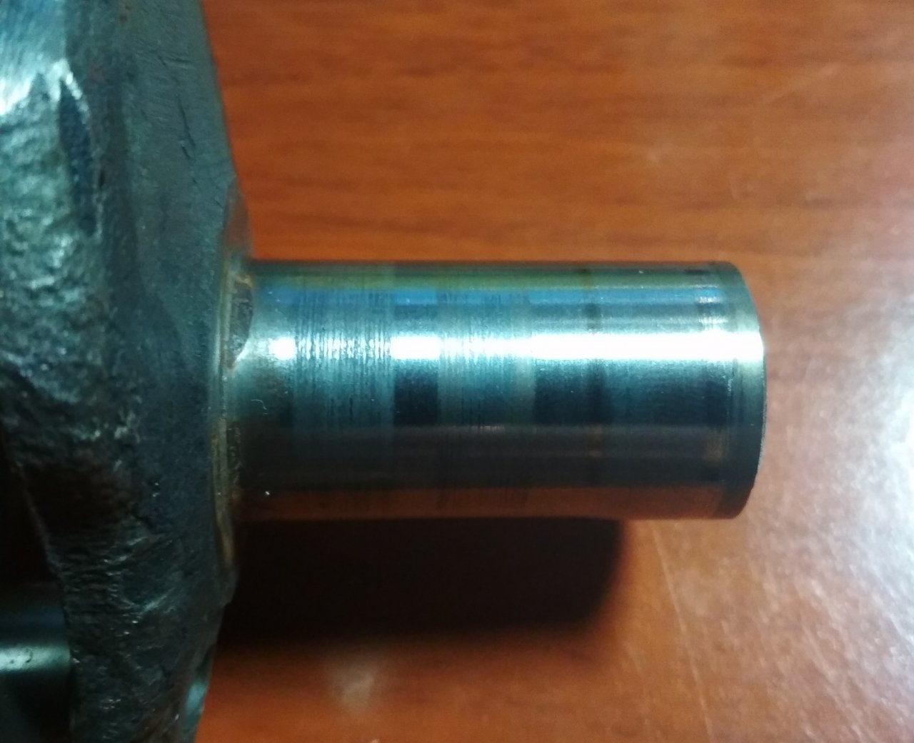

Вот его посадочное на коленвалу, что скажете форумчане?
127,9 КБ Просмотры: 600

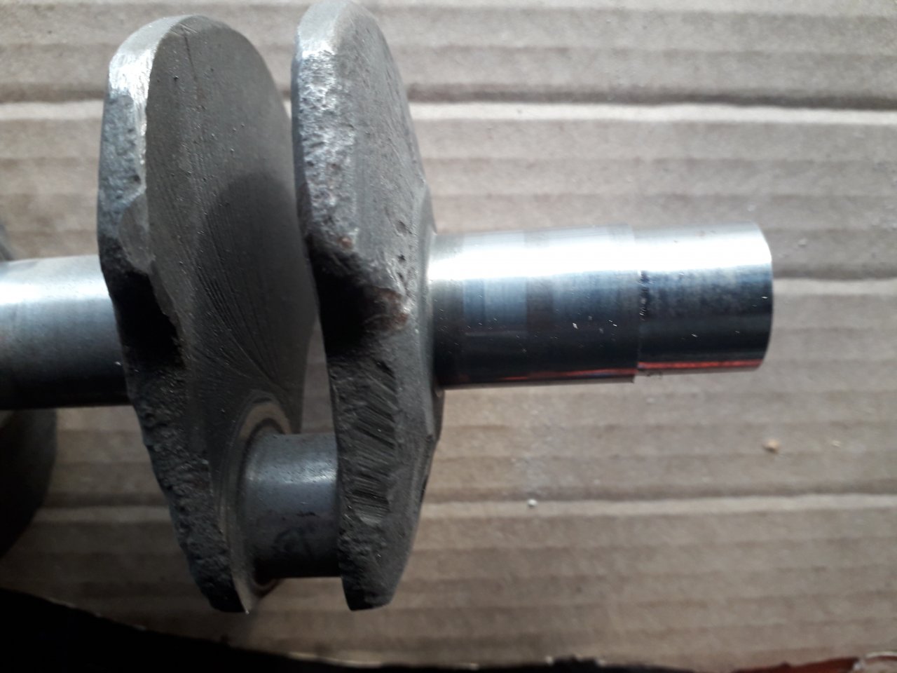

+++ Измерять и делать выводы по пригодности шеек коленвала с помощью штангенциркуля некорректно ... Для этого есть микрометр , в нашем случае с границей измерения 0 - 25 мм и ценой деления 0.01 мм . Для наглядности сфотал концевик имеющегося КВ с доработкой под сальник . Имеется тоже 2 полосы -- это либо недостаток масла в смеси , либо шел подсос влаги через нижний сальник .. Хотя этот коленвал "жизни" практически не видел . Смущают полоски -- дойди до строительно хозяйственного магазина -- там в продаже паста "ГОИ " , ( что то вроде школьной резинки ) + фланельку полоской .. Ошлифуешь так , что как в зеркало можно будет смотреться .Вот его посадочное на коленвалу, что скажете форумчане?
Но это если по всей длине посадочной поверхности будет один размер , конкретно --21.70 мм . Удачи !!
