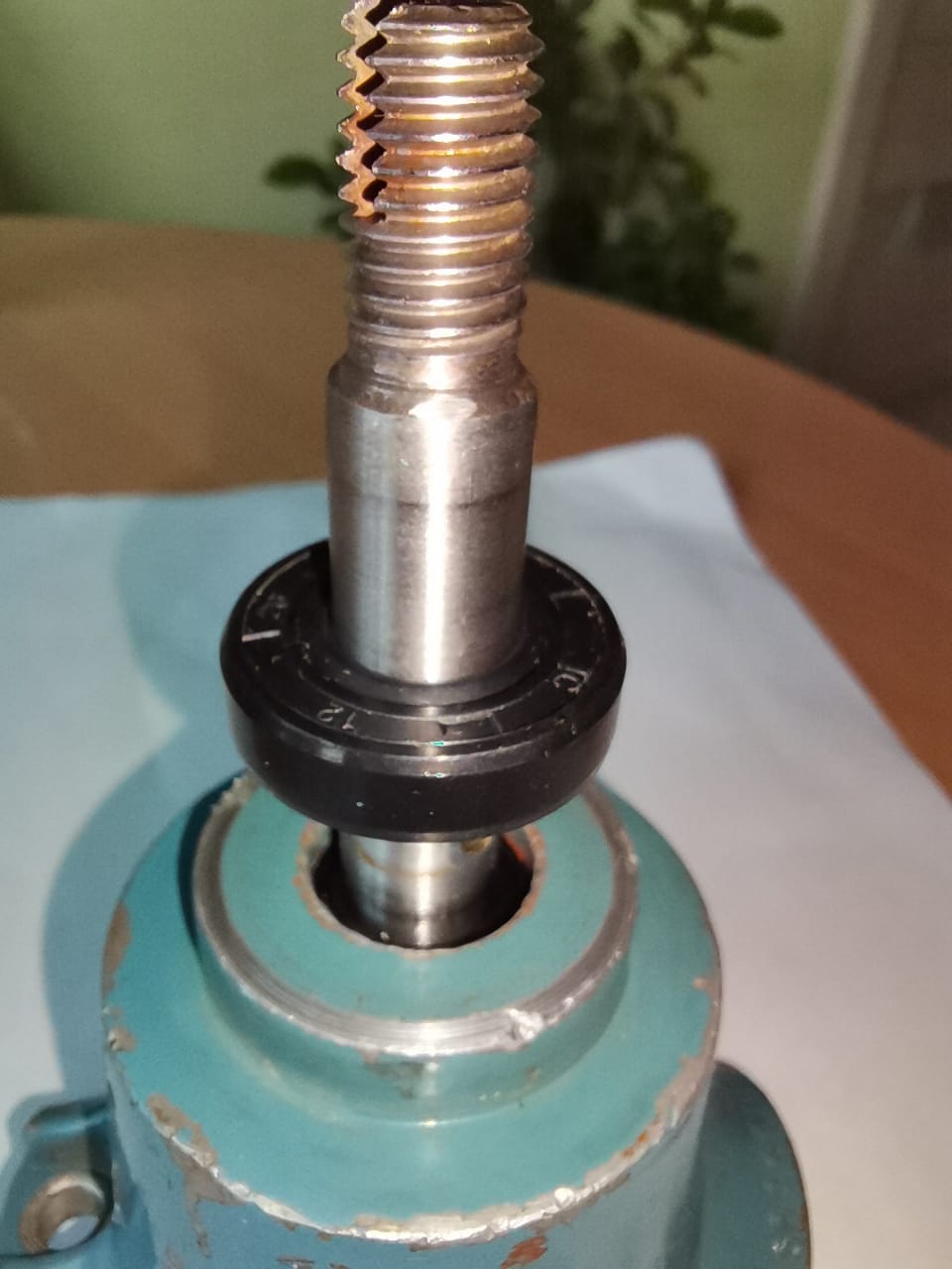

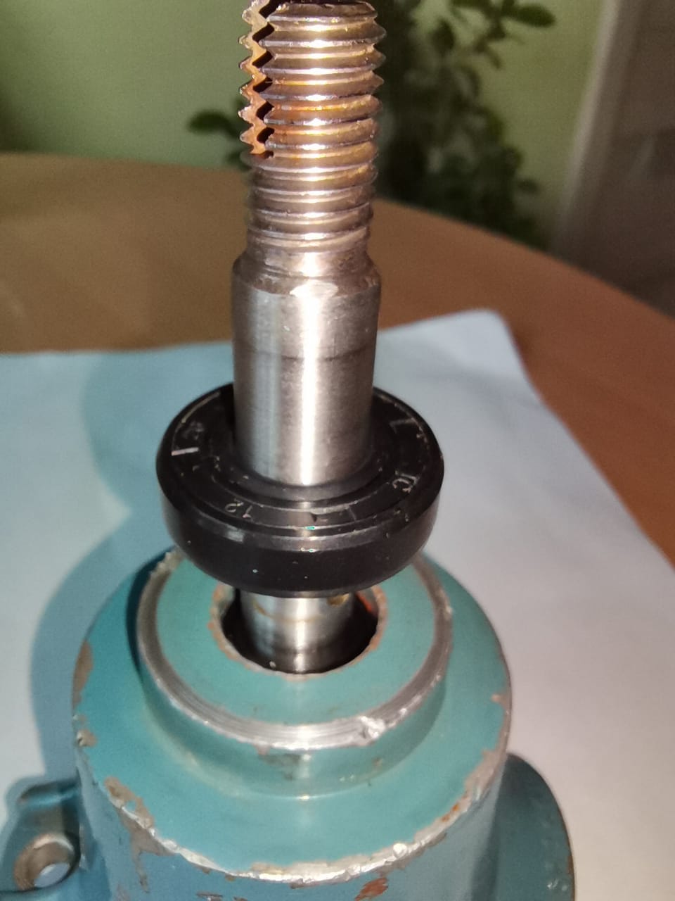

Собрал гребной
Вот так поставил сальничек двухюбочный, пружинкой к редуктору.
168988168989

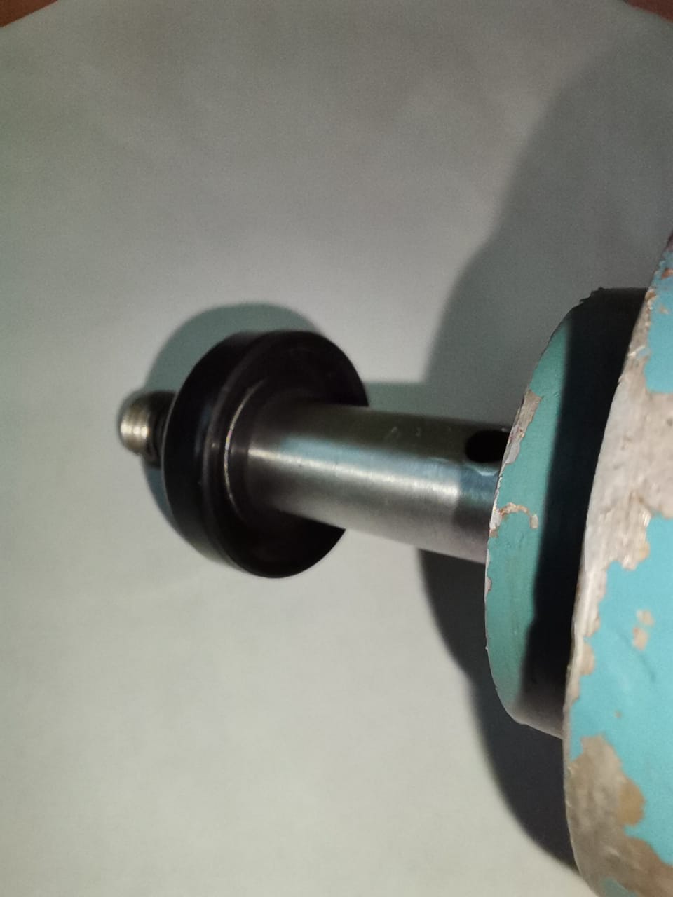

Собрал, с более высоким подшипником!
168990168992
Болты пока не затянул, гравера пока ищу, родные поломаны, а мелких таких пока не нашел.

Великолепно!
Толщиной прокладки зазор в шестернях регулируется.

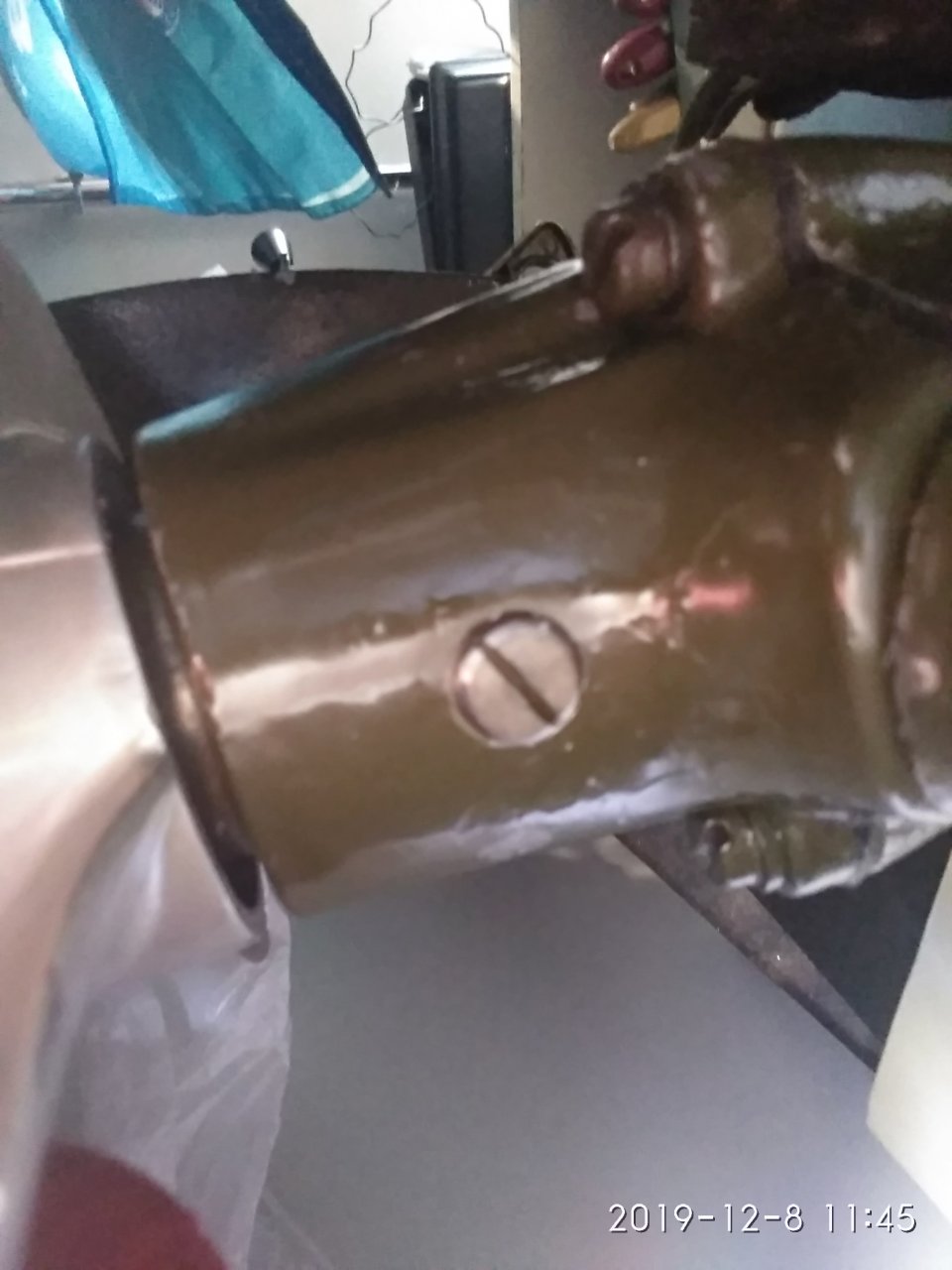

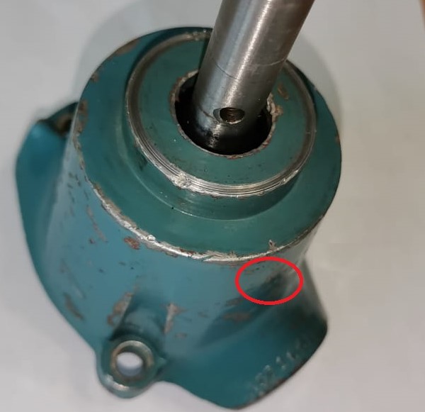

А вот там снизу нет отверстия? В моем моторе есть, заглушено винтиком с прокладкой.

Не должно быть там отверстия. Может брак устранили.
Может, и не должно. Может, и брак был. Но оно есть! И сделано по-заводскому - с выбранным углублением под головку винта, с резьбой. Кто-то еще писал, что у него на стакане тоже там есть отверстие. Кстати, у меня этот стакан с выемкой под наружный сальник на валу ГВ. Возможно, различные модификации были.
Приветствую!
Тоже пару раз попадались, с винтами, может для слива остатков масла.

я бы еще, перед сборкой, проверил вал на биение
Uric
31.07.2011
68
Хабаровск
Обь
Suzuki DF9.9-15, Москва М 12.5
vistas70
07.10.2015
502
38
Тольятти
Виталий
Адмирал 320
Москва, Москва 12,5х4, Нептун 23, Тохацу 9,9
Виталь, я уже боюсь обращаться к местным спецам:(
Собираю мотор в однушке, жена ворчит, гаража нет!
Ну хоть на глазок, чтобы не было сильного биения, иначе все труды..., жалко короче.
Я вал ставлю на часовой индикатор, А так чтоб проверить на глазок установи в корпус редуктора, зафиксируй корпус, вставь что нибудь вместо шпонки и вращай наблюдая, "криминал" можно и так увидеть.
Uric
31.07.2011
68
Хабаровск
Обь
Ок, попробую порешать.

У меня, наверное 3 таких стакан есть, с винтиками в том же самом месте, это завод.

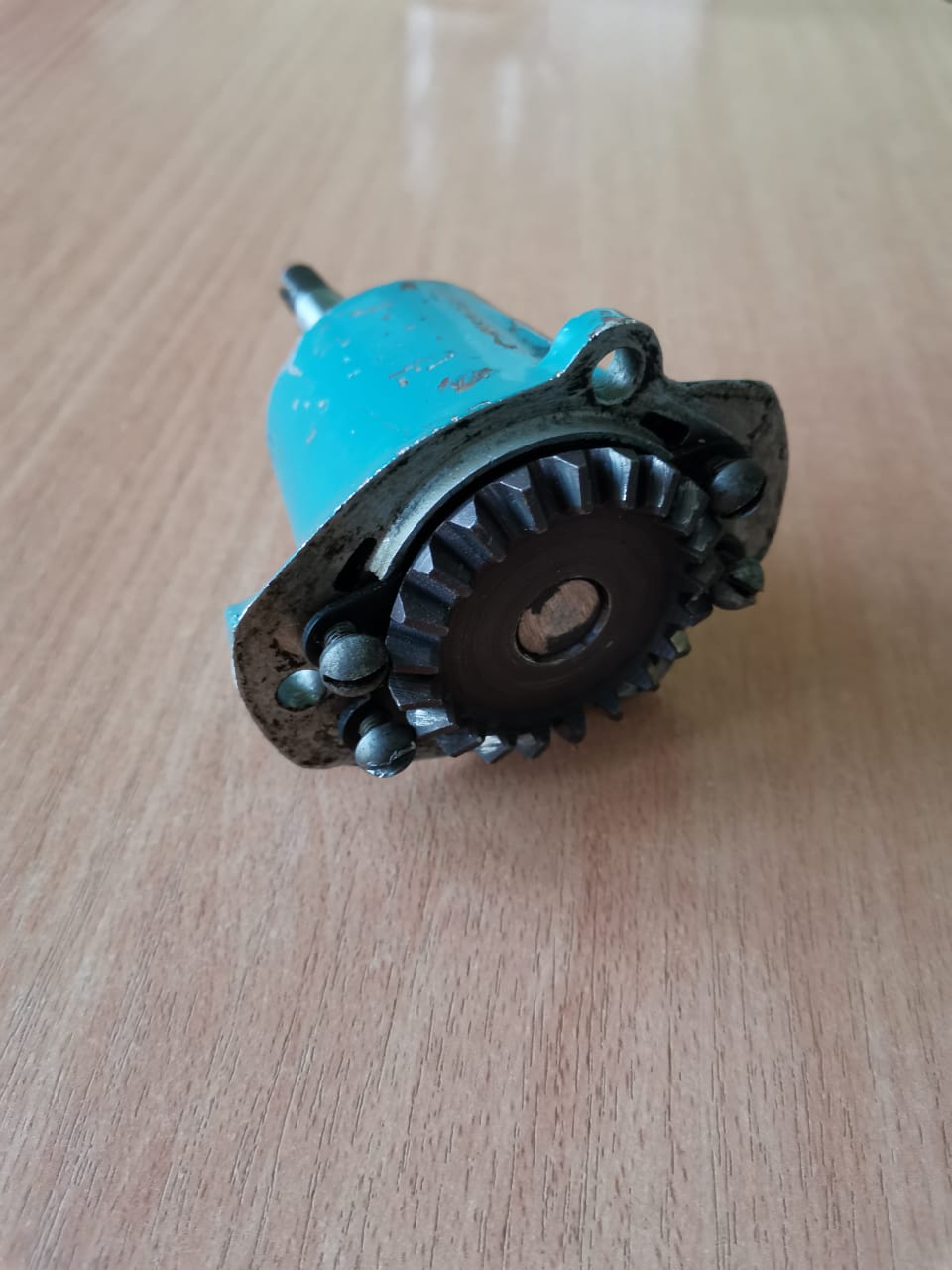

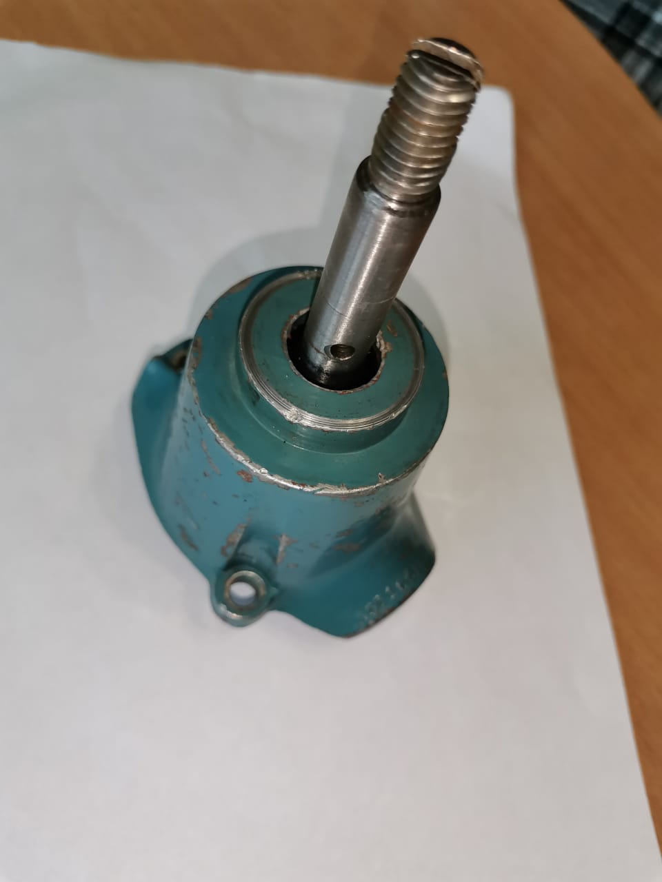

Давно собирался озадачиться вопросом, проушина, что на снимке внизу, для крепления этого "стаканчика" к корпусу редуктора, отломана, с куском стакана но не потеряна. Приварить чудодейственным аргоном (самогоном, др. варианты) или собрать что-то типа обуха с хомутом?
sergey081965
10.04.2011
4 323
508
Мурманская область
Флагман-420
Москва-10,5, Ямаха-30.
Думается, что толковый аргонщик приварит это дело. Но не проще ли найти такой стакан в здоровом состоянии здесь в "Барахолке"?

Нету отверстия! Все гладко, интересно для чего оно?
Явно для слива масла, иначе из полости, ограниченной подшипниками, густой нигрол плохо сливается. Полезный девайс, надо бы такой сделать, но уже вал поставил.

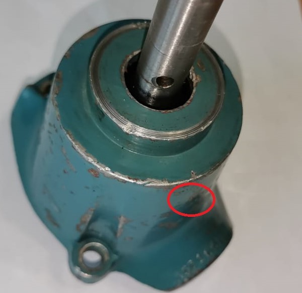

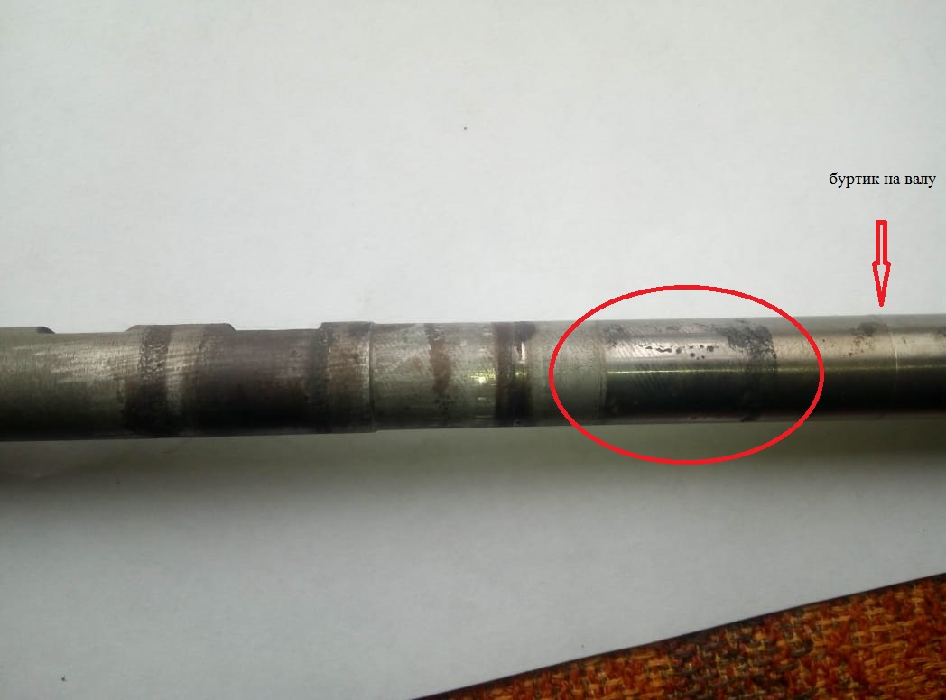

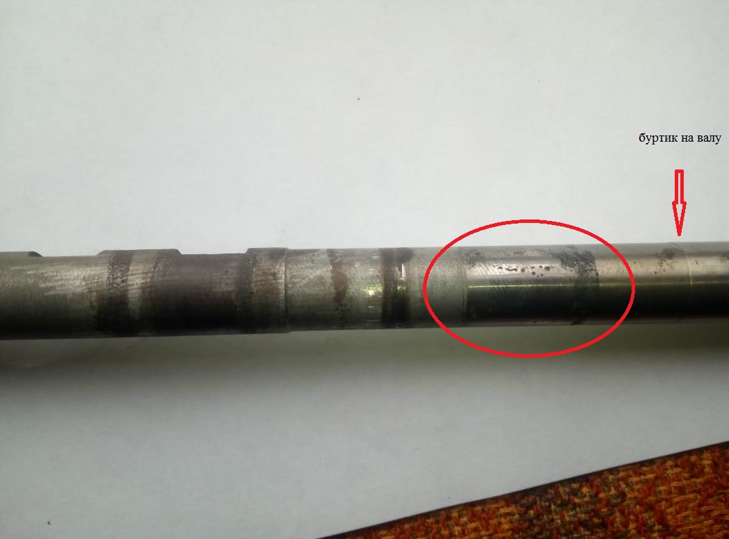

Вроде как нашел контору, после осмотра сказали получится у них наплавить и проточить без деформации или нет!
Вопрос: на фото красным овалом обвел рабочую поверхность вала, который работает в бронзовой втулке! Справа на фото на валу маленький буртик и вал немного потолще там, почему на валу так сделано, если во втулке вал свободно ходит?
Такие вещи наплавлять нельзя ни в коем случае. Во первых вал поведет. Во вторых валпотеряет нужную в этом месте твердость , и потом его просто скрутит в этом месте.Здесь только один выход Одевать на это место втулку из поршневого пальца.и соответственнно ставить другой игольчатый подшипник..

Прибой, Ветерок 8, Москва, Москва М
Поршневой палец очень трудно проточить внутри. Мне не смогли, диаметр получился внутренний, но наружная поверхность стала неровной.
Sergei19
13.07.2014
610
109
Урал
Самодельная из пвх
втулка эта отрезается с поршневого пальца растачивается твердосплавным резцом хоть ВК8 хоть Т5К10. Не понял как это диаметр внутренний получился , а нарудный не ровный ?
