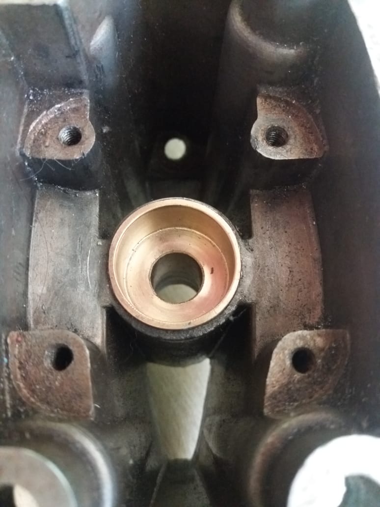

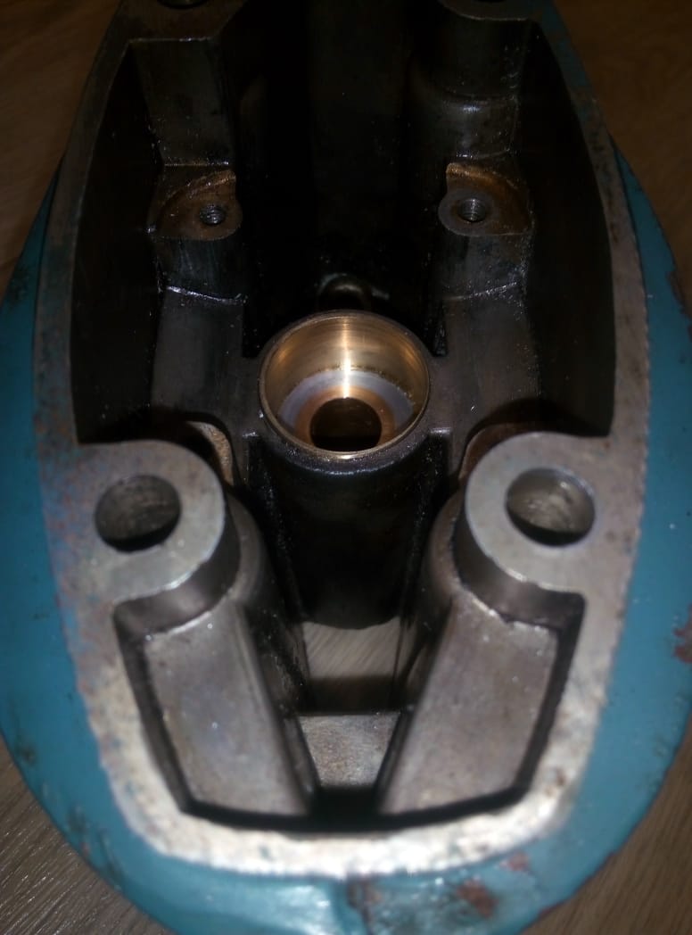

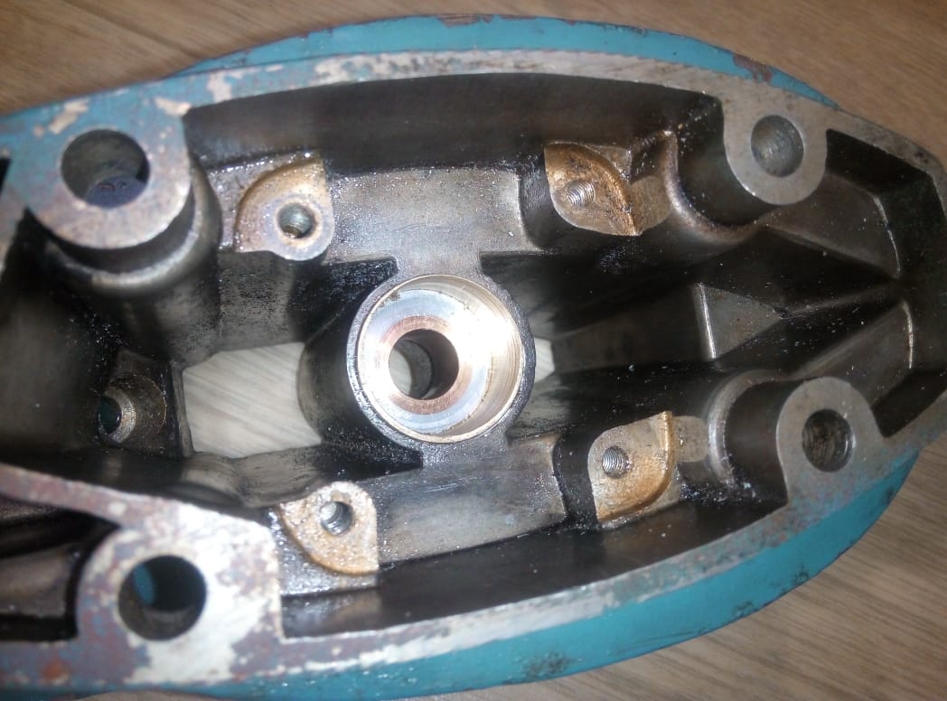

Короче запорол токарь мне сапог немного, планировал сверху на торсионный вал поставить два сальника! Отдал токарю чтоб он углубил на 4 мм к бронзовой втулке! У него что-то пошло не так и он выбрал в глубину на 6 мм и расширил на 2 мм посадочное! Начал исправлять втулить и втулку тоже проточил косо :(
Посмотреть вложение 168459Посмотреть вложение 168460Посмотреть вложение 168461
А всего нужно было углубить на 4мм, не знаю даже сможет он новую втулку завтулить, отцентровать и проточить в размер:?
Короче с токарями совсем плохо, отдал обратно сапог тому же мастеру, он сказал все исправит! Деваться некуда!

По рессоре всё уже разжёвано. Надо только аккуратно повторить.
Сапог можно исправить, надо делать грибообразную втулку, прессовать и протачивать. Одного сальника вполне достаточно. Поверх сальника под помпу надо набить литол или циатим, иначе там стоит вода, рессора ржавеет.

Вроде как мастер исправил втулку, лучше бы конечно ничего не улучшал! Даже и не думал, что ведующего человека днем с огнем не сыскать!
По торсионному валу, ищется новый вал, так после промеров никакая втулка не поможет! Разница в диаметре вала по концам и в месте рабочей поверхности в 1 мм.

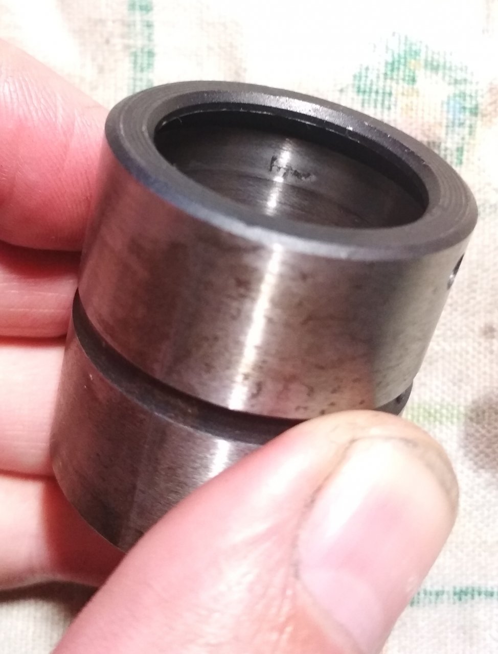

У меня было примерно тоже самое+ раковины от коррозии, втулкой исправил. Износ под роликами распространённое явление, вал "сырой".
Втулку надо делать с припуском на обработку, после посадки на вал точить и убирать биение.
Втулку сделали, одели ее на вал, она болтается на нём, зазор в 1мм! Предложили у одного из концов уменьшить диаметр вала, я отказался! Так как, он потом будет болтаться либо в колене, либо шестерни на нем будут болтаться!
Фортовед
05.07.2015
175
19
С-Петербург
Лидер Тайга 320К
Прибой, Ветерок 8, Москва, Москва М
Диаметр уменьшен там, где ходили ролики. Втулка поэтому делается длиннее. У меня она до помпы идёт. Поэтому на валу она сидит на тех местах, где диаметр не просажен. Дальше сварка, тут уж точно никакой болтанки не будет, потом на токарный станок и убрать биение.

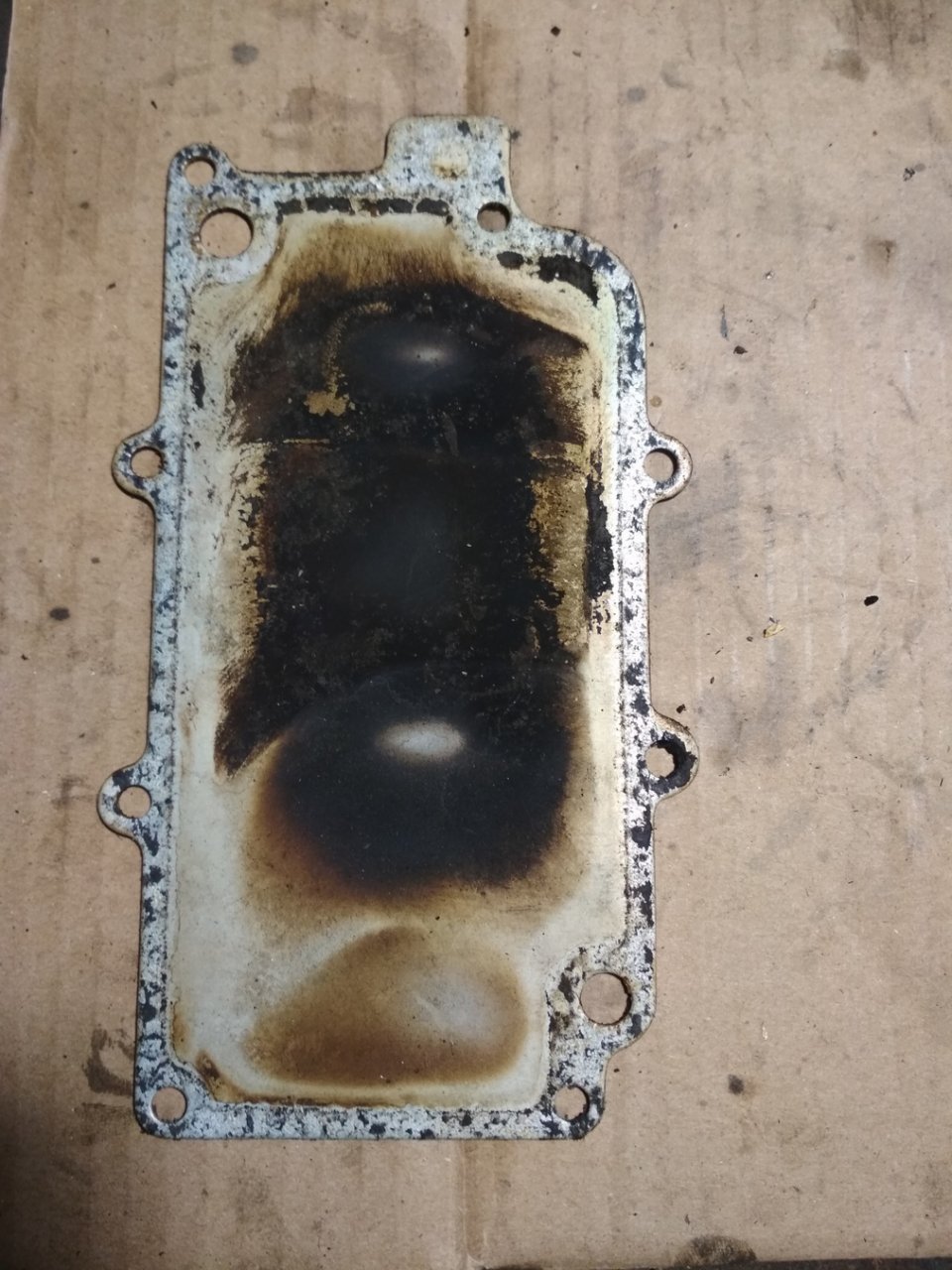

Подскажите, почему выгибает ал. перегородку и может её сделать из нержавейки что бы не выгибало?
bosya
02.07.2014
1 750
308
Украина
От недостатка воды. Плохо качает помпа. Можно из нержавейки.

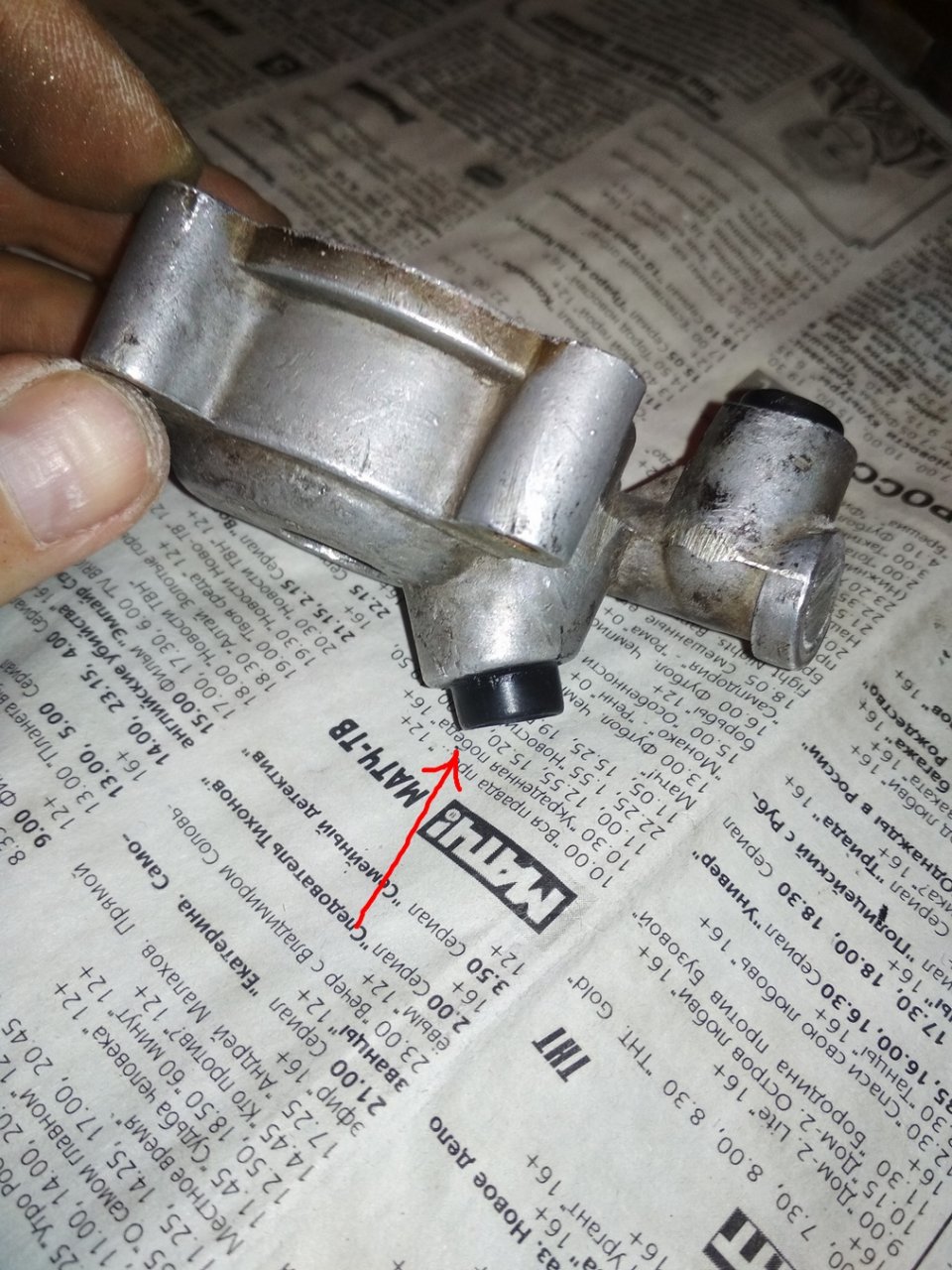

Снял опорные втулки, на нижней есть маленькая раковинка, без ржи. На сколько кретично?
Galiev
09.06.2016
379
85
г.Саранск
Иван
