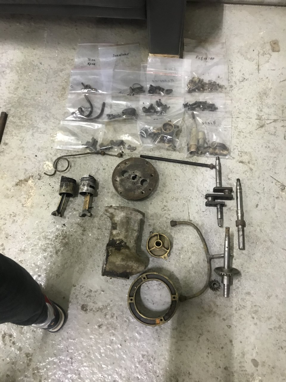

Все детали отмыты, вчера закончили мойку. Крепеж отправился в цинк, остальное в порошок. Медные и рабочие детали я уже забрал.

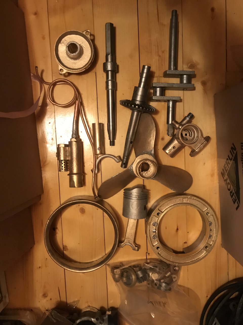

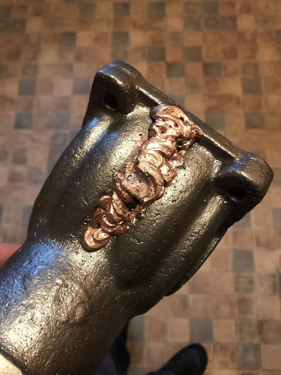

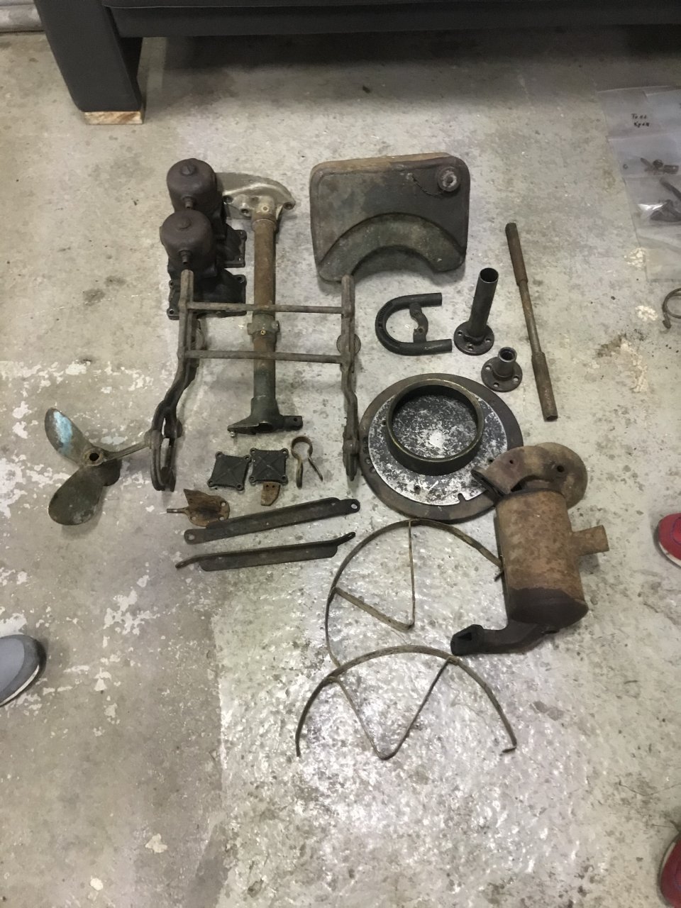

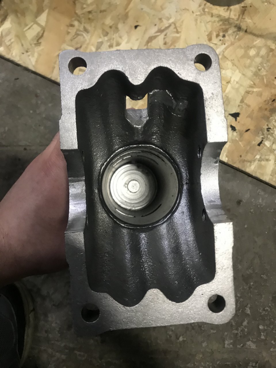

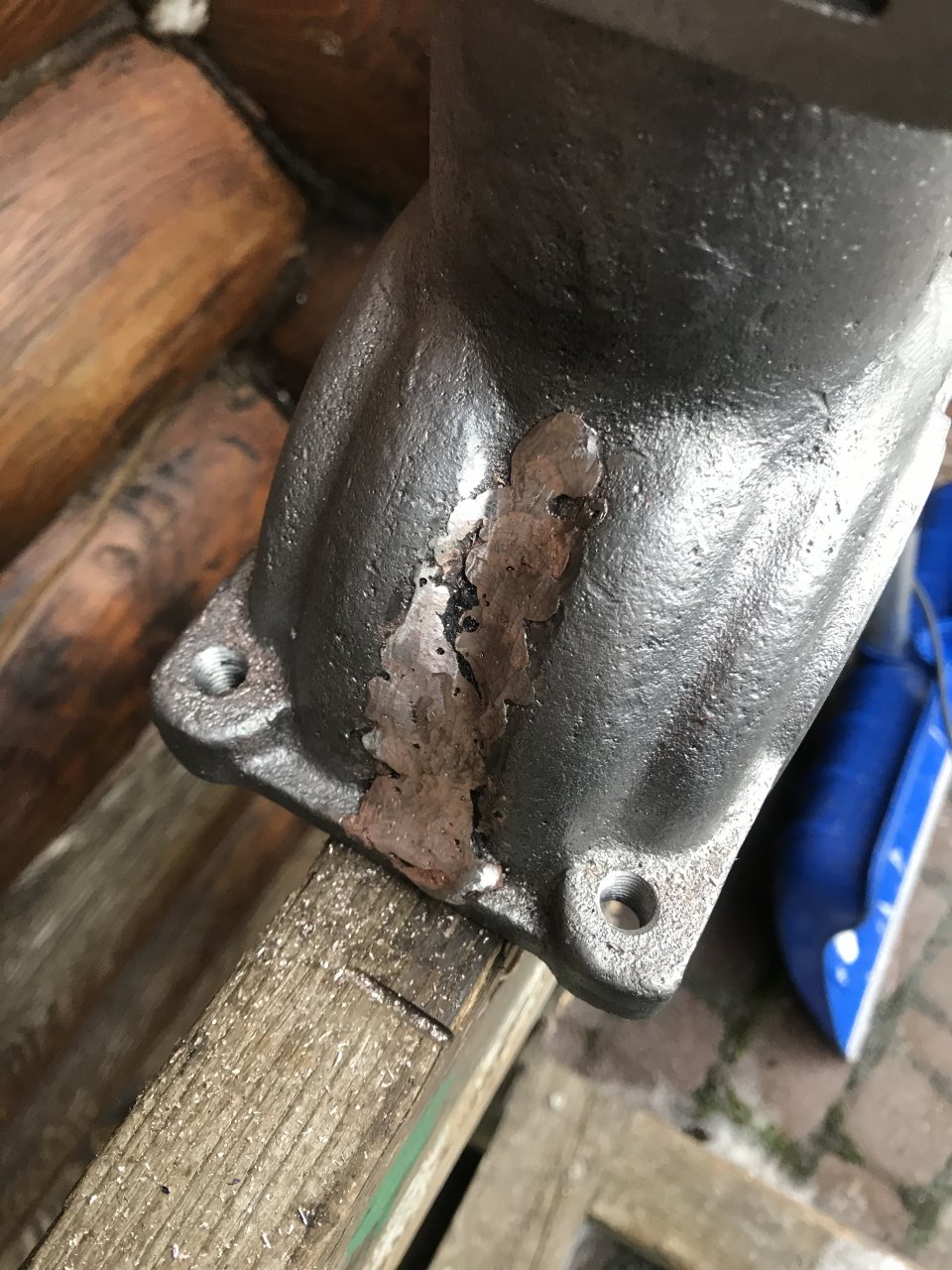

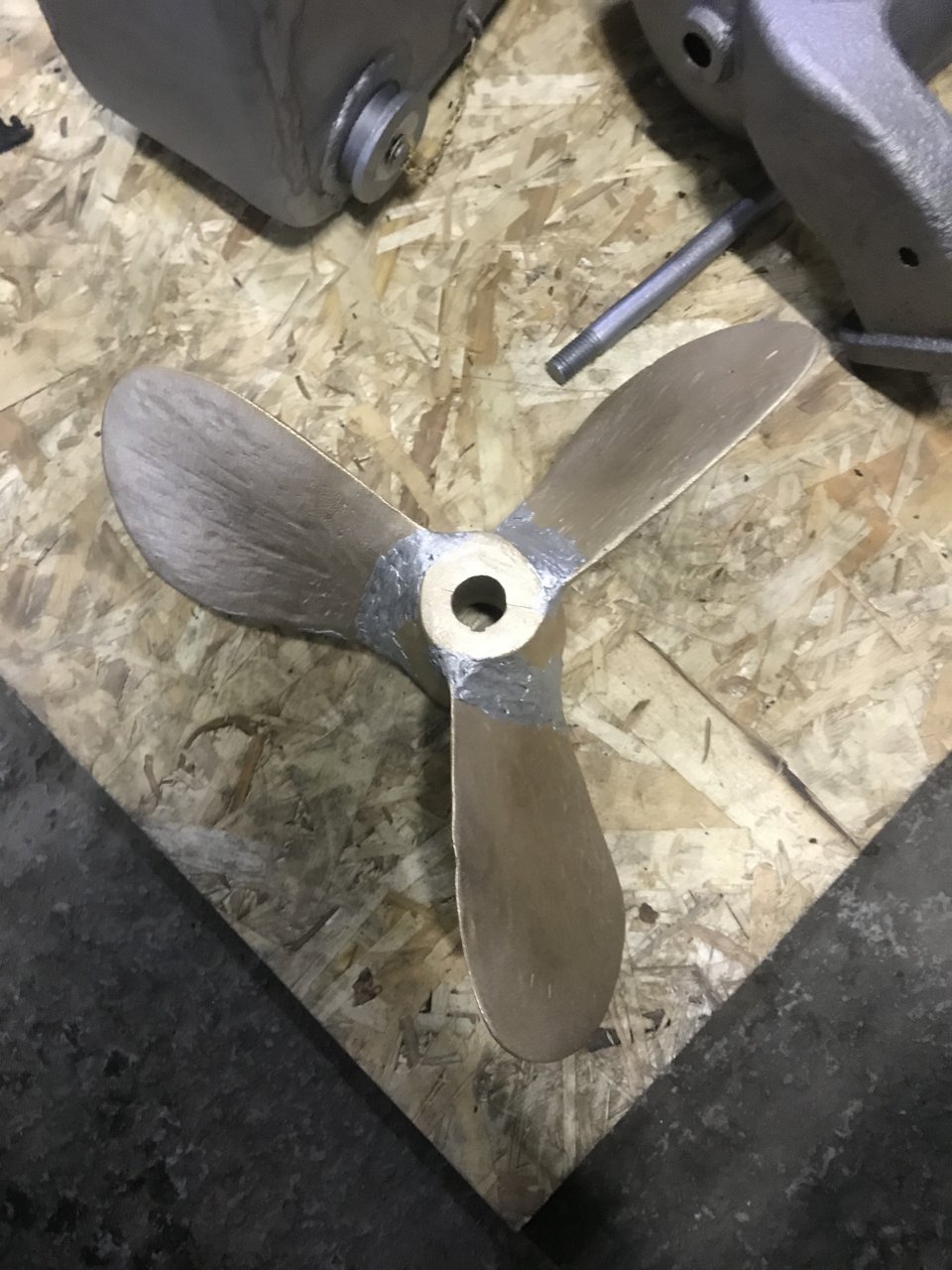

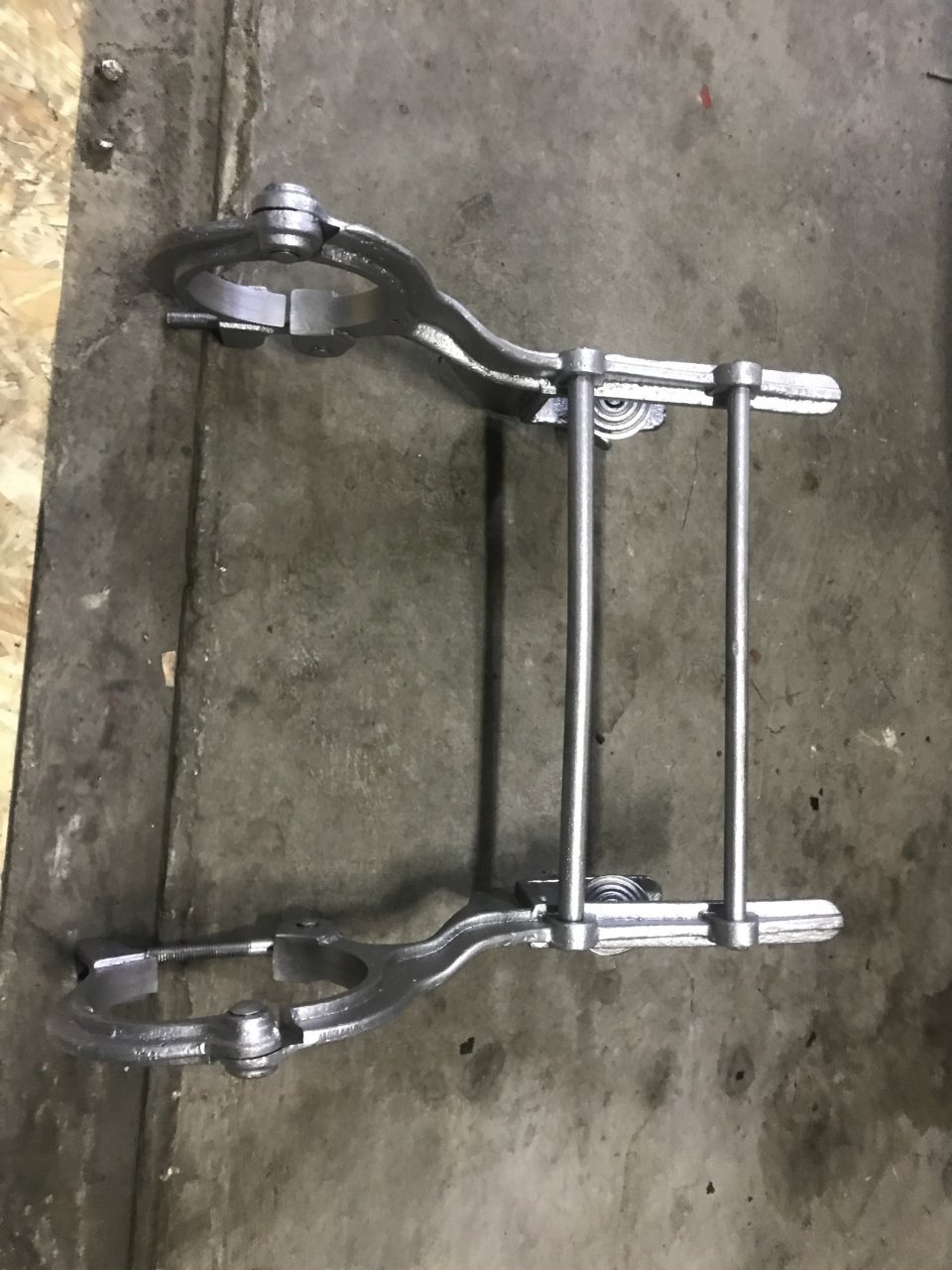

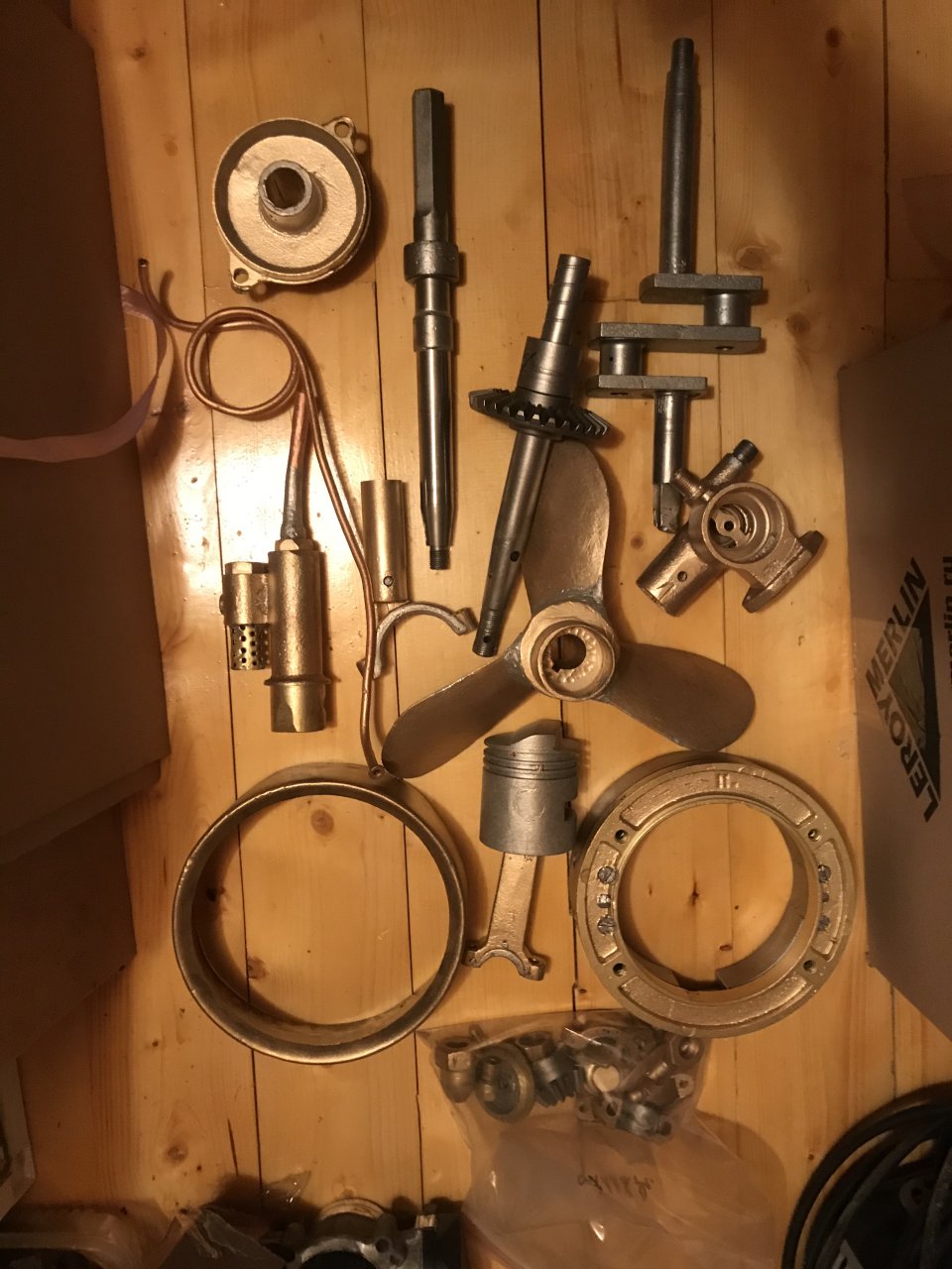

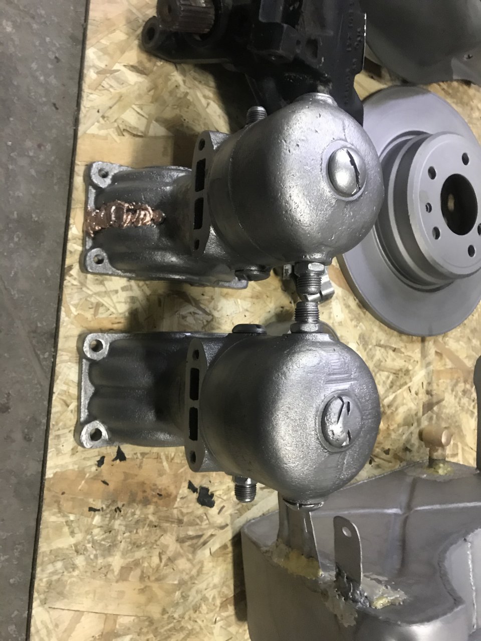

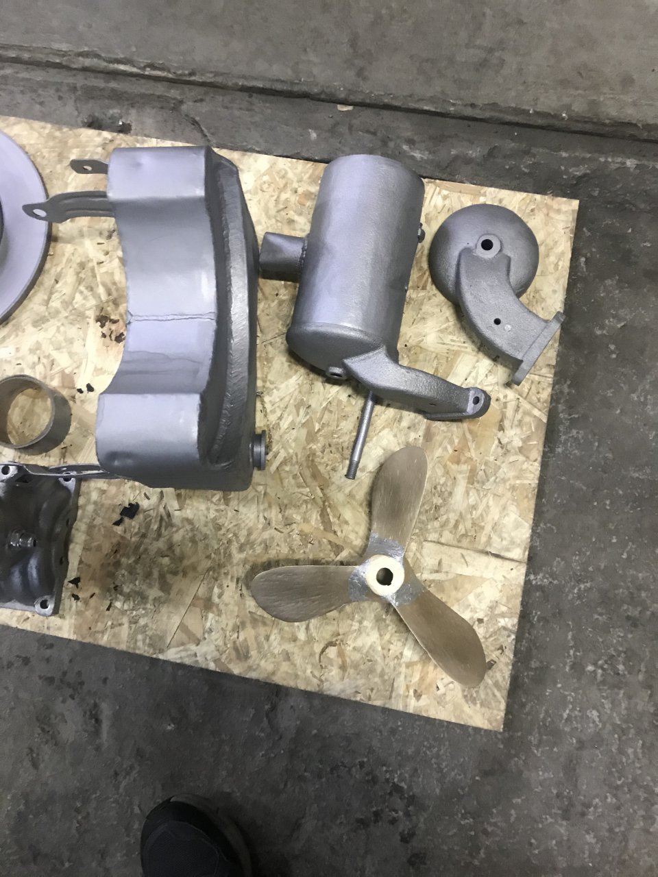

Кольца идеально подошли от ИЖ Юпитер второй ремонт. Толстые кольца оставлю родные. Сегодня занимаюсь облагораживанием древнего шва на одном из цилиндров. Послезавтра отвезу его обратно в контру и они все скопом отвезут в порошок. Вот фото до:
170999171000

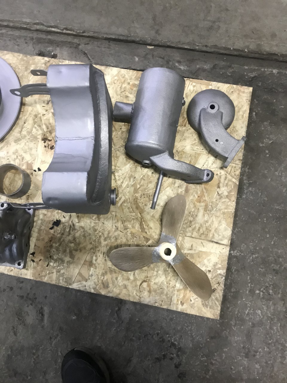

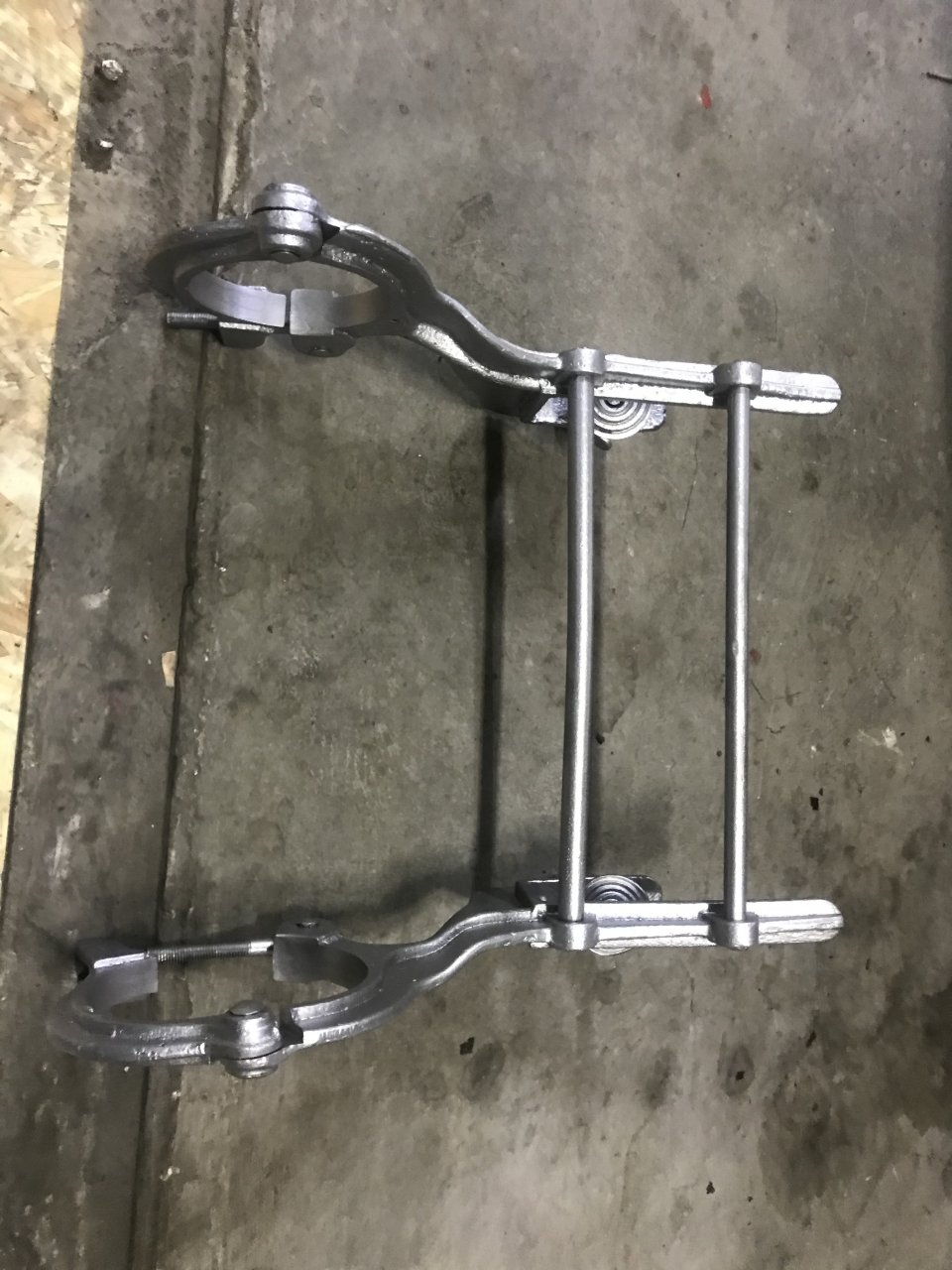

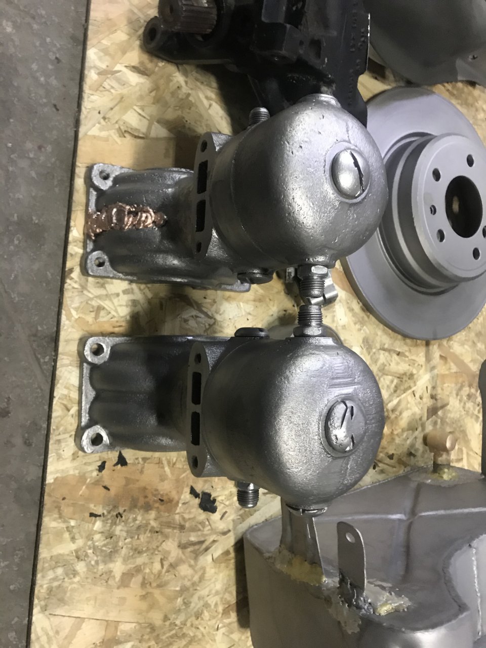

Вот фото после:
171001171002171003171005171006171007

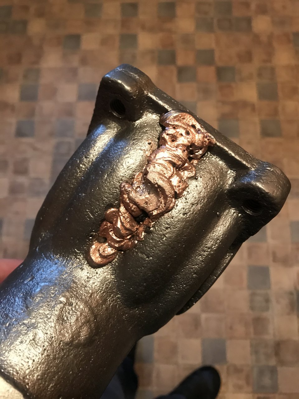

Борьба с швом:
171008171009

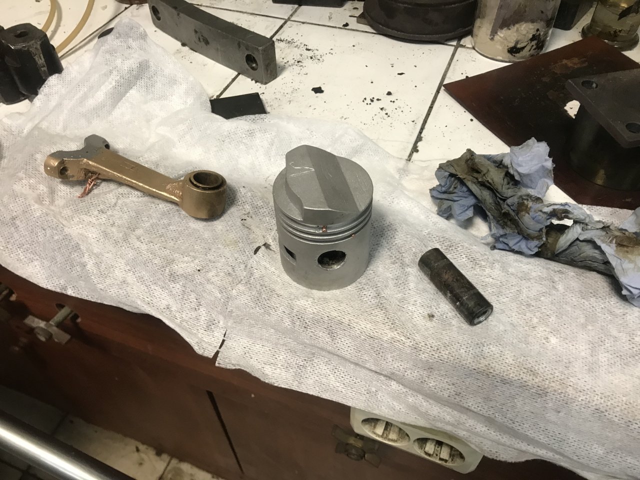

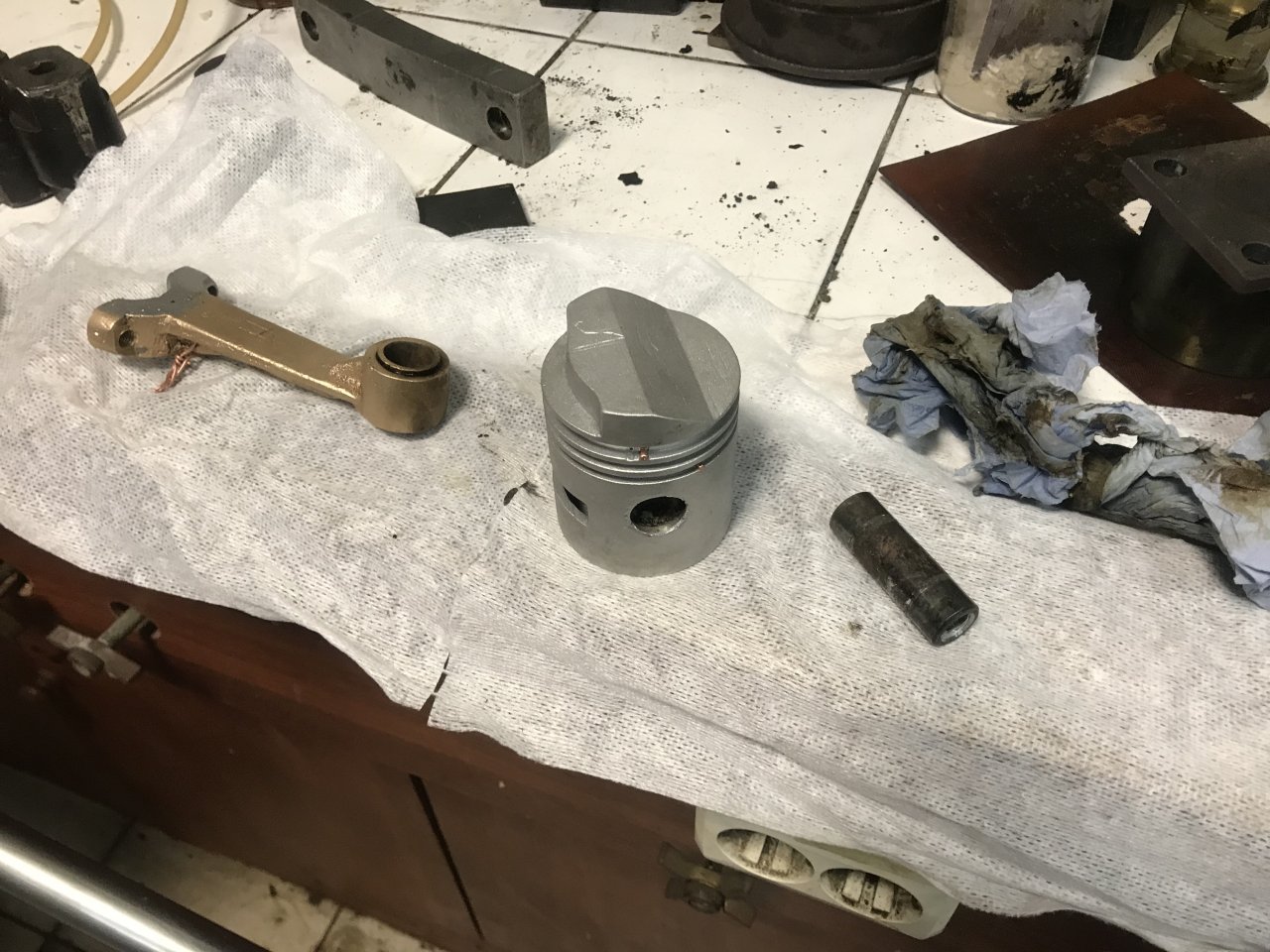

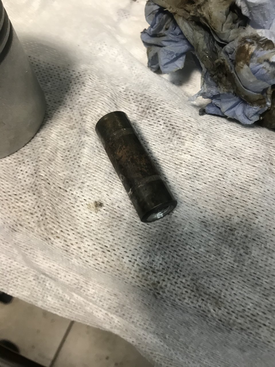

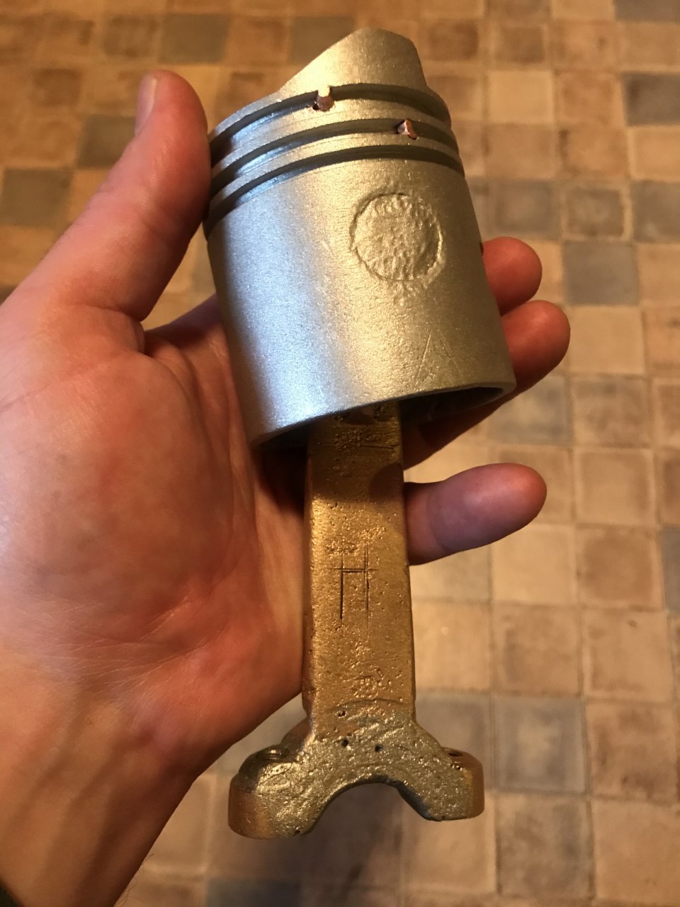

А теперь нужен совет! Один шатун прекрасно себя чувствует, ходит на пальце без люфтов и легко. Его я даже трогать не буду, а вот второй провернулся на втулке, а втулка мертво сидит на пальце. При этом пальцы то ли развальцованы, то ли заварены или запаяны каким-то металлом. Что делать? Пытаться отсверлить? Вот как выглядит палец на поверхности поршня:
171010

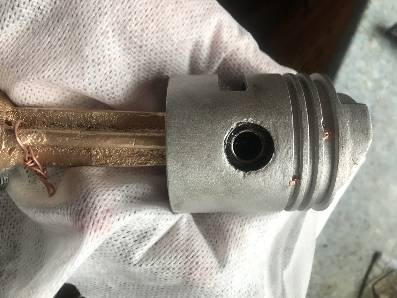

Выглядит как зачеканенный замятием кромки отверстия в поршне палец у которого края имеют фаску под 45 градусов. С одной стороны мелкой шарошкой типа стоматологического бура по окружности пройтись каким-нибудь "Дремелем", а как развальцовка снимется, выбить палец.
В общем так с батей и планируем. Завтра попробуем, доложусь о результатах!
Посмотреть вложение 170999Посмотреть вложение 171000
Вот фото после:
Посмотреть вложение 171001Посмотреть вложение 171002Посмотреть вложение 171003Посмотреть вложение 171005Посмотреть вложение 171006Посмотреть вложение 171007
Борьба с швом:
Посмотреть вложение 171008Посмотреть вложение 171009

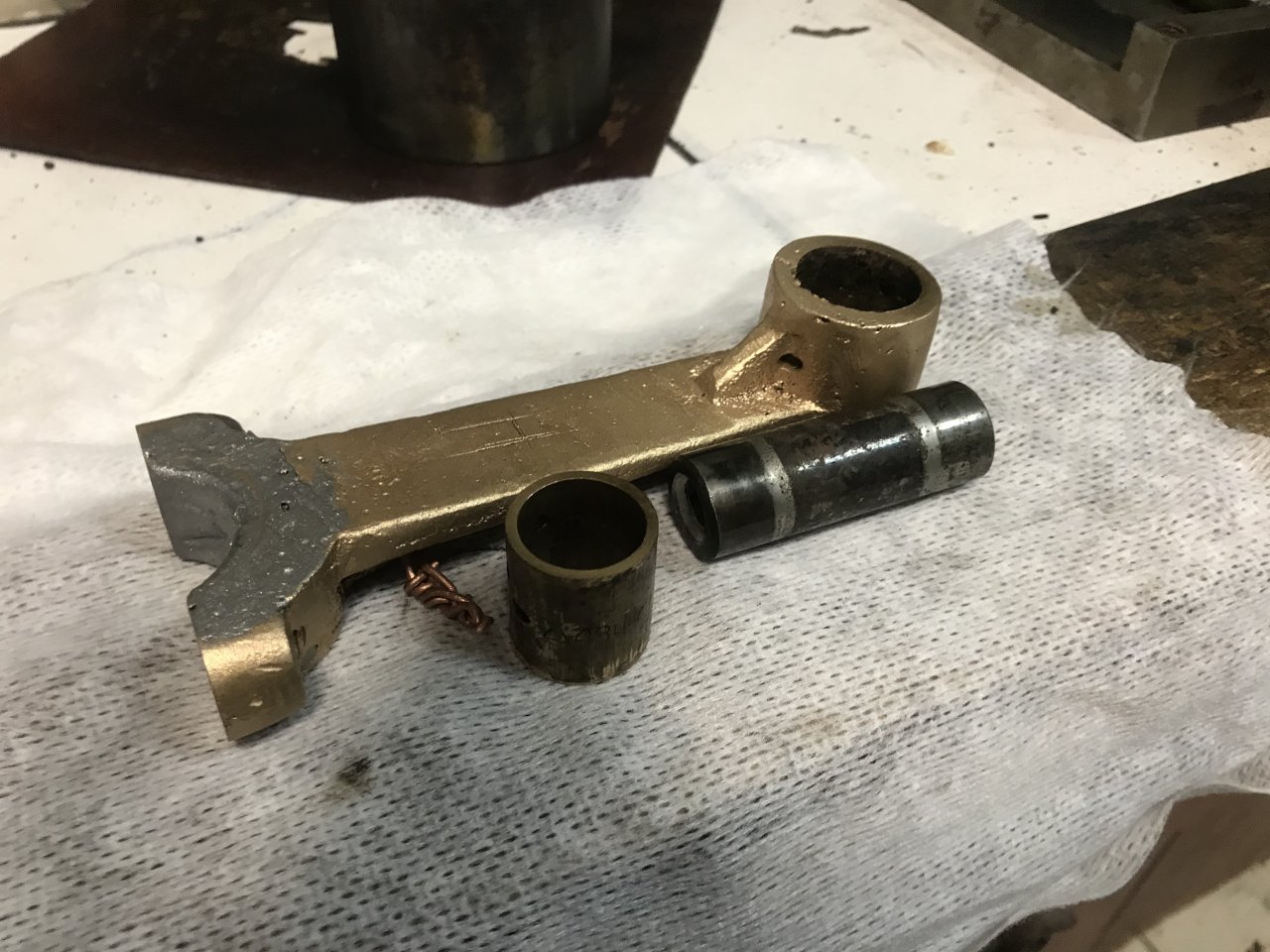

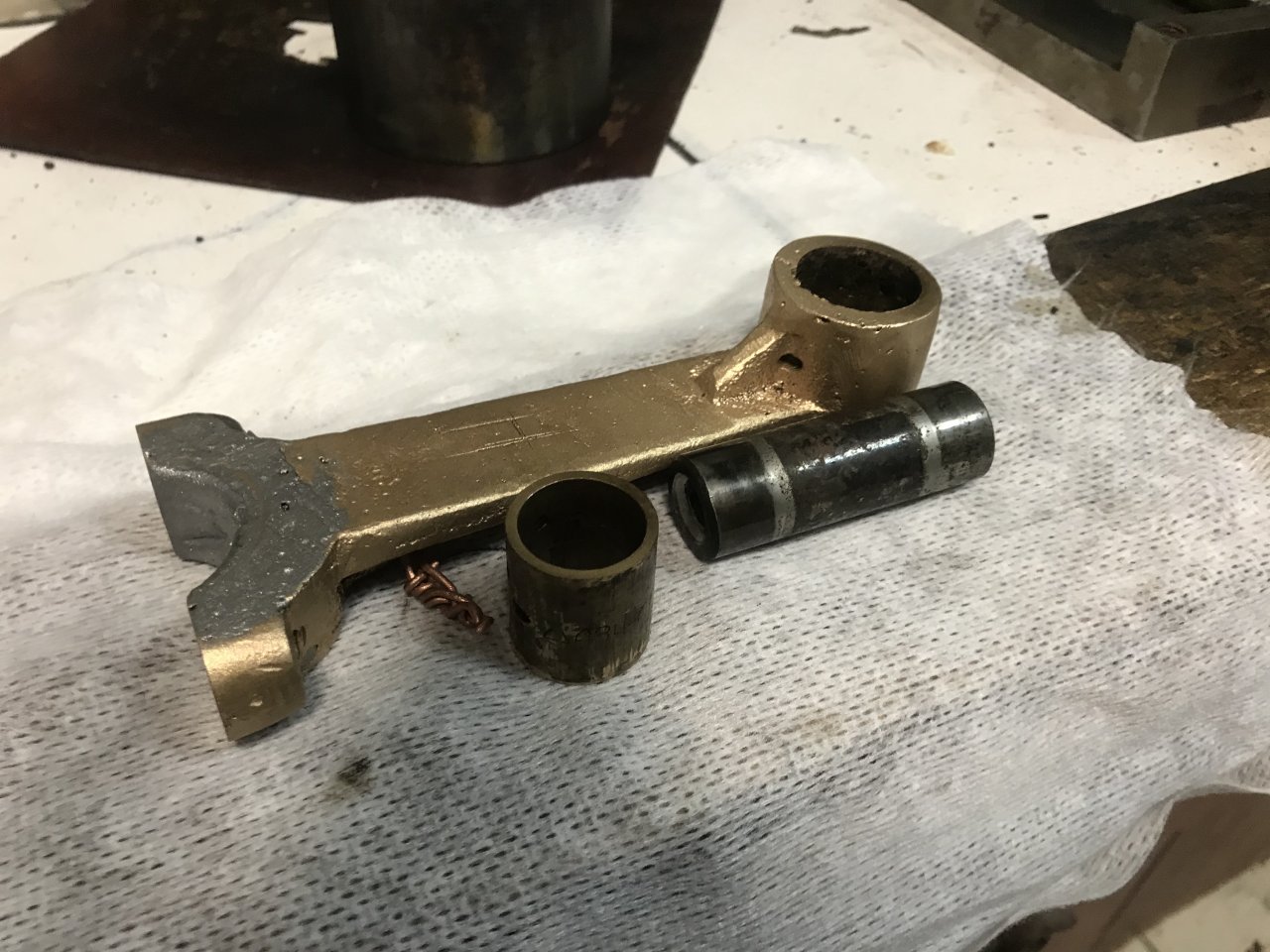

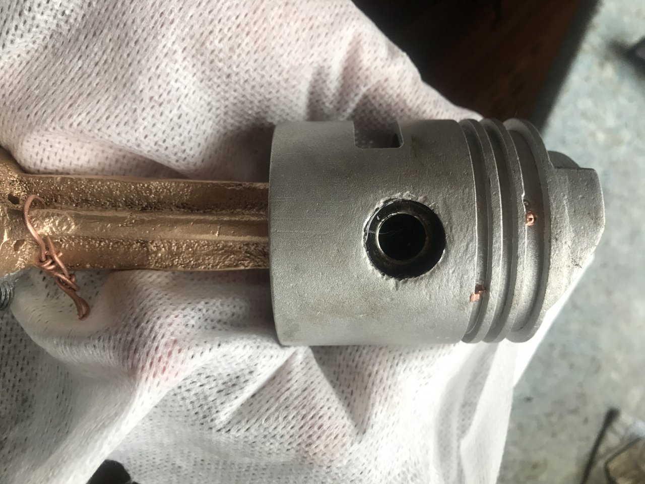

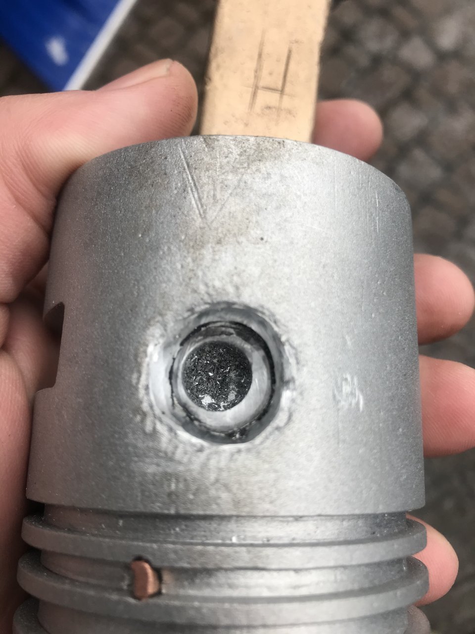

Антон, может не стоит этот раритет порошком красить? Он же сродни был или не крашен вовсе, или опрыскан серебрянкой. Мне сейчас в мерседесовском автосалоне готовы на халяву шохошь покрасить. Но зачастую это лишнее. Выглядит искусственно....
Он был покрашен в защитный цвет. При чем практически целиком, включая некоторые медные части. Медь я красить не буду, конечно, жалко. А остальное надо, оно уже ржаветь начало за день.

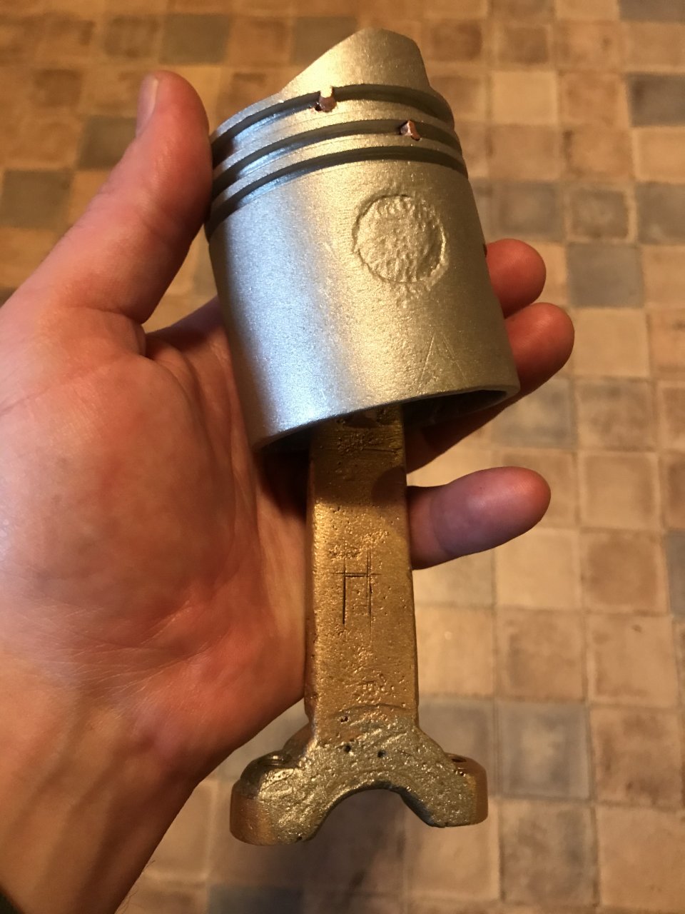

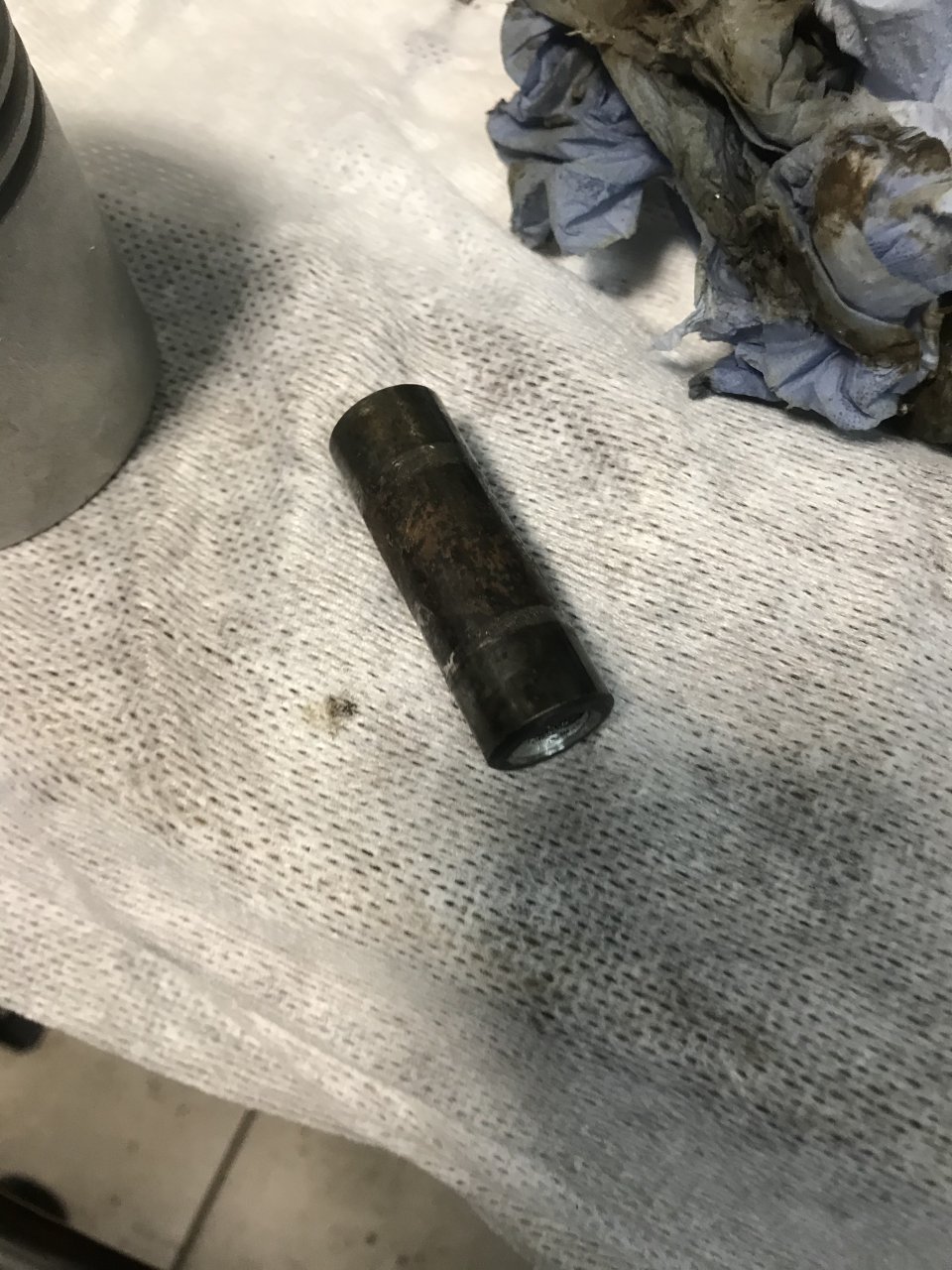

В общем не все так просто оказалось. Палец фиксировался алюминиевыми пробками развальцованными. Узкой частью пробки входили в палец, а широкая толщиной около 3 мм развальцовывалась в поршне. Отсверлили и выбили, но палец во втулке мёртво сидит. Повезу на работу на пресс. А то молотком раздолбаю.

У поршня такая поверхность что по всей видимости его по наружке не протачивали после отливки в кокиль. В современном моторе такой поршень только на выкид был-бы, а тут вполне рабочий, да еще и есть где маслу скапливаться.
А там все такое. На удивление добротно сделан гребной вал. Остальное просто ужас, если сравнивать с тем, к чему мы привыкли. На поршнях даже следы напильника видны. То есть они пальцы глушили этими пробками, развальцовывали, а потом напильником выступы убирали.
Оба корпуса цилиндра варены-переварены, при чем не в тех местах, где рубашка охлаждения. То есть просто плохая отливка была и лопалось от вибраций видимо.

Явно не коррозия. Видел когда-то остатки какого-то "Русского дизеля" царских времен. Там литье тоже все кривое было с доработкой напильником. Зато движок от Эмки был достаточно хорошо собран, и качество деталей отменное. Все-таки уже на американском оборудовании по американским технологиям делался.

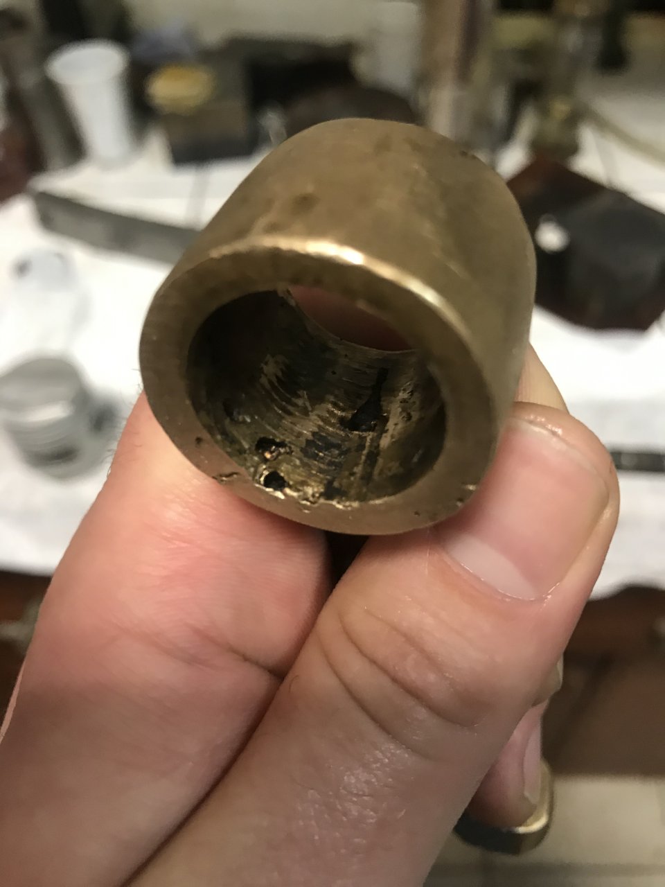

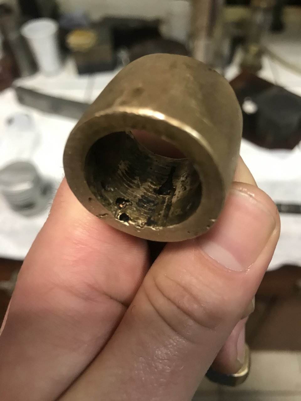

Посадочное под втулку в шатуне просто образец качества (нет)! Вести с полей:
Не понял. Там в ВГШ еще и втулка ставилась? Тогда непонятно почему в НГШ нет вкладышей. Кстати, олова наплавил уже сам в НГШ? Палец поршневой сильно корродировал. Наверно лучше заменить, а иначе уговорит новую втулку за 1 -2 заплыва или запуска минуты по 2-3.
Олово до меня наплавили изготовители или владельцы. А втулки стоят на обоих пальцах. Палец внезапно подходит от Приоры! У нее всего на 1мм короче, что роли не играет, поскольку все равно стопорных колец нет и мне без разницы какой толщины заглушки точить.)
