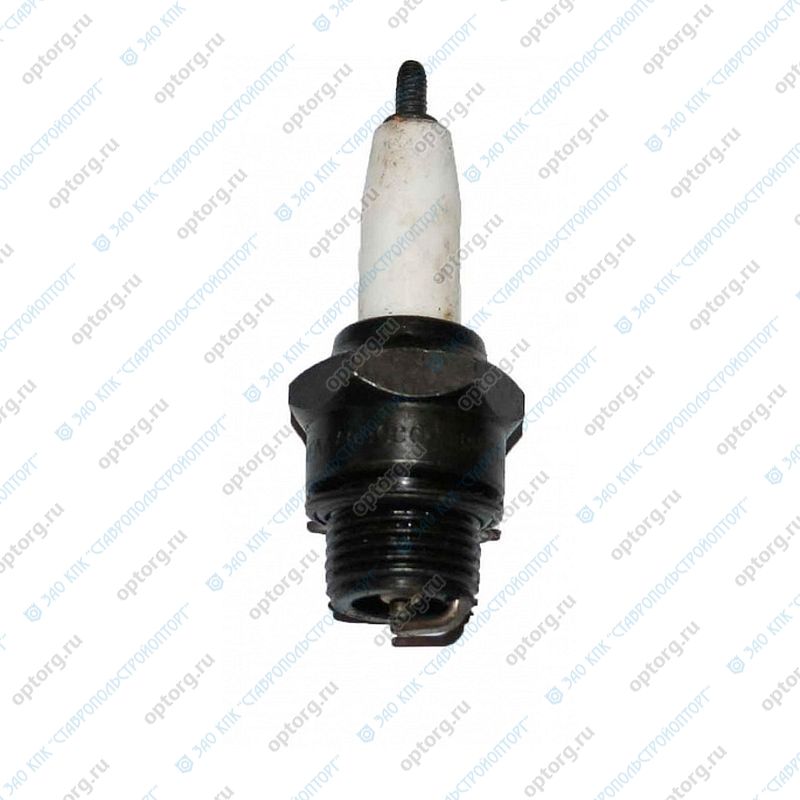

Заказал вот такие свечи. М-8 для пускача П-23у. Выглядят аутентично, по резьбе подходят и по калильному числу должны быть близки к тому, что там стояло.
Георг Ом
01.07.2016
6 004
1 955
Богородск
По калильному чуток не дотягивают, но на современном бензине должно быть нормально.

Ну там и М10 были, разве на таких раритетах было калильное большое? Я думал, что там вообще низкое было. А бензин я думал керосином разводить. Не умрет такой мотор от 92? он же под 56 рассчитан.
4 200
Не умрет. Про керосин, как я понимаю, не все так просто... Может, Юра поподробней напишет. Он больше в теме и знания свежее.
4 200
Тем более, что про длительную эксплуатацию речь, думаю, не идет..

И все таки я не совсем понял на счет свечей. А какое калильное там должно было бы быть в оригинале, как вы думаете?
4 200
Ну а есть в этом смысл вообще? Или на 92 запускать и не париться? Я читал, что нефрасом можно разбавлять еще.
Я во всю свою технику лью 92, а то и 95. Не жалуется пока))

В общем, пока на этих выходных я водку пьянствовал на дне рождения, папа извлек поршень. Зацепил его за палец тросиками, в тросики вставил трубу, один конец упер в цилиндр через распорку, другой упер в гидравлический домкрат и постепенно начал давить, увеличивая длину распорки. Так и вышел. Кольца от Иж Юпитер 2 ремонт подошли идеально, все идентично вплоть до замков. Свечи М8 пришли, но обманули меня. На фото советские были, а пришел новодел.( Ну по крайней мере по резьбе подходят, буду на них пробовать.
