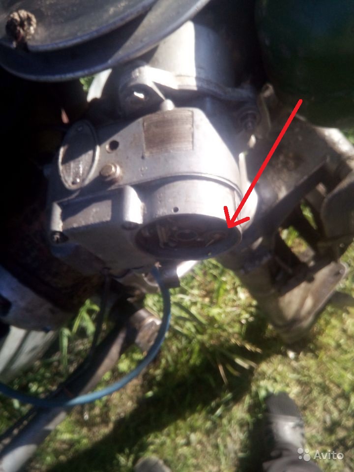

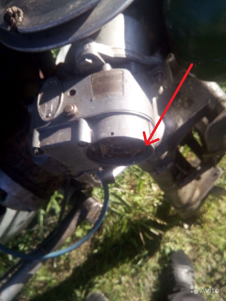

Спасибо, буду ждать! Да, там и стоит такое магнето, но его внутренность крышкой закрыта на металлической защелке пружинной. Возможно это просто стальной блин, но вдруг нет.) На фото указал, о какой крышке речь.
4 198
Я посмотрю, вроде были...
