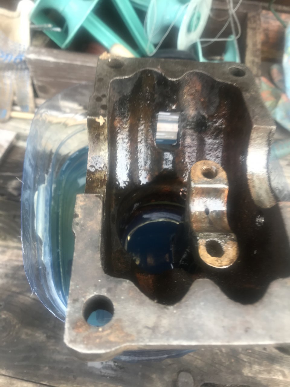

Новую идею коллега предложил по извлечению поршня. В поршень налить жидкого азота, а корпус цилиндра нагреть горелкой. Должен выйти по идее. Как думаете? Или лопнет что-нибудь? Корпус-чугун, поршень-дюраль, шатун-бронза, палец-сталь.
6 483
796
Потихоньку можно попробовать. А в шатуне в нижней головке вкладыши, а в верхней без втулки прямо по шатуну палец ходит? Если я правильно понял. Или как?

Да и вкладышей нет. Шатун на пальце тоже мертво стоит, думается мне, что там без втулки просто палец в шатун вставлен.

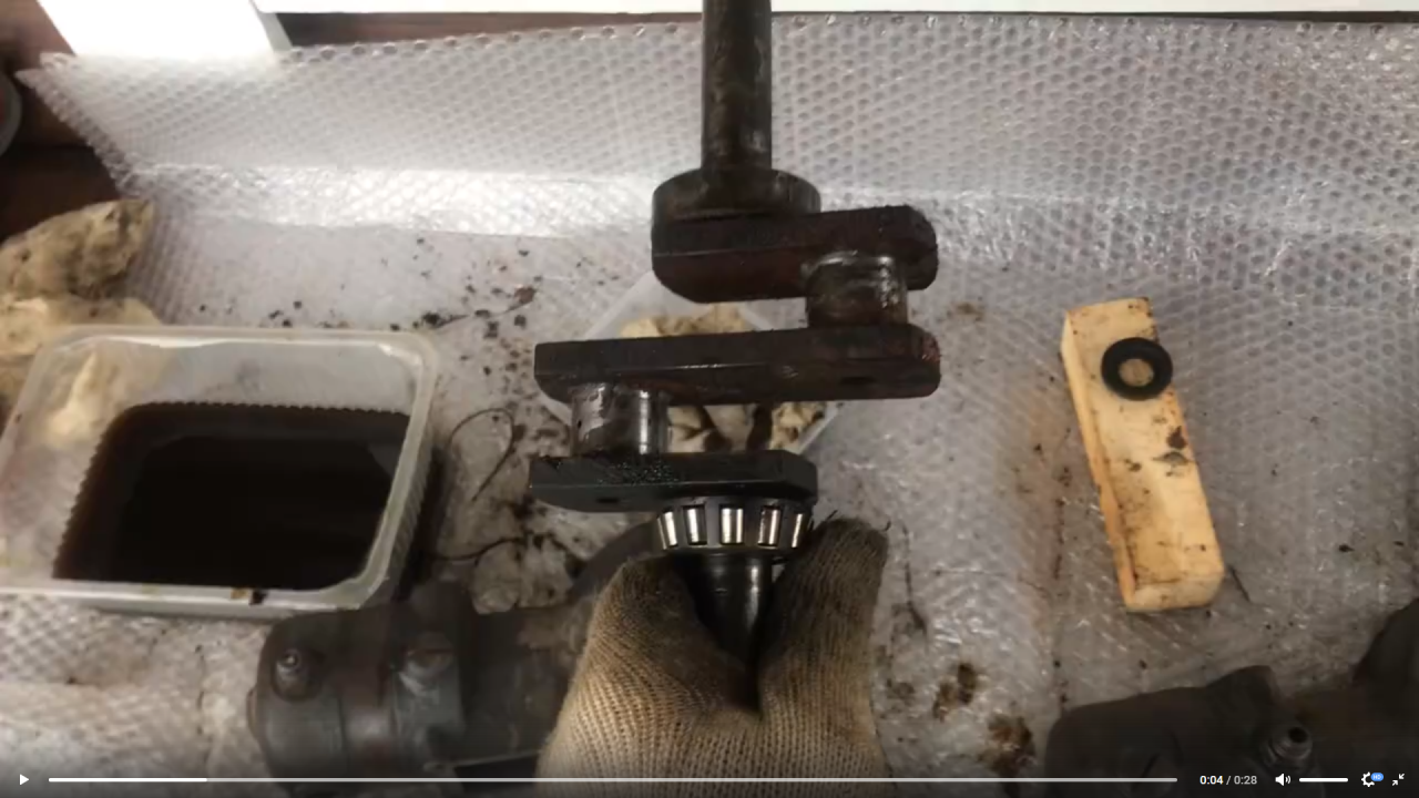

А можно противовес побольше сделать:) Антон, покажи коленвал, пож-ста.

Сергей Б
09.12.2017
5 412
1 603
А нету.
Тоже нету.
Если руки до жидкого азота дойдут, то его лучше не лить прямо в поршень, очень быстрый перепад, может треснуть по канавкам от колец, ибо днище охладится быстрее и сильнее стенок.
Обычно поршень заполняется войлоком, и уже в войлок льётся жидкий азот, из за войлока азот испаряется гораздо медленне, и эффект охлаждения длится гораздо дольше, и самое главное без разрушительных последствий.
