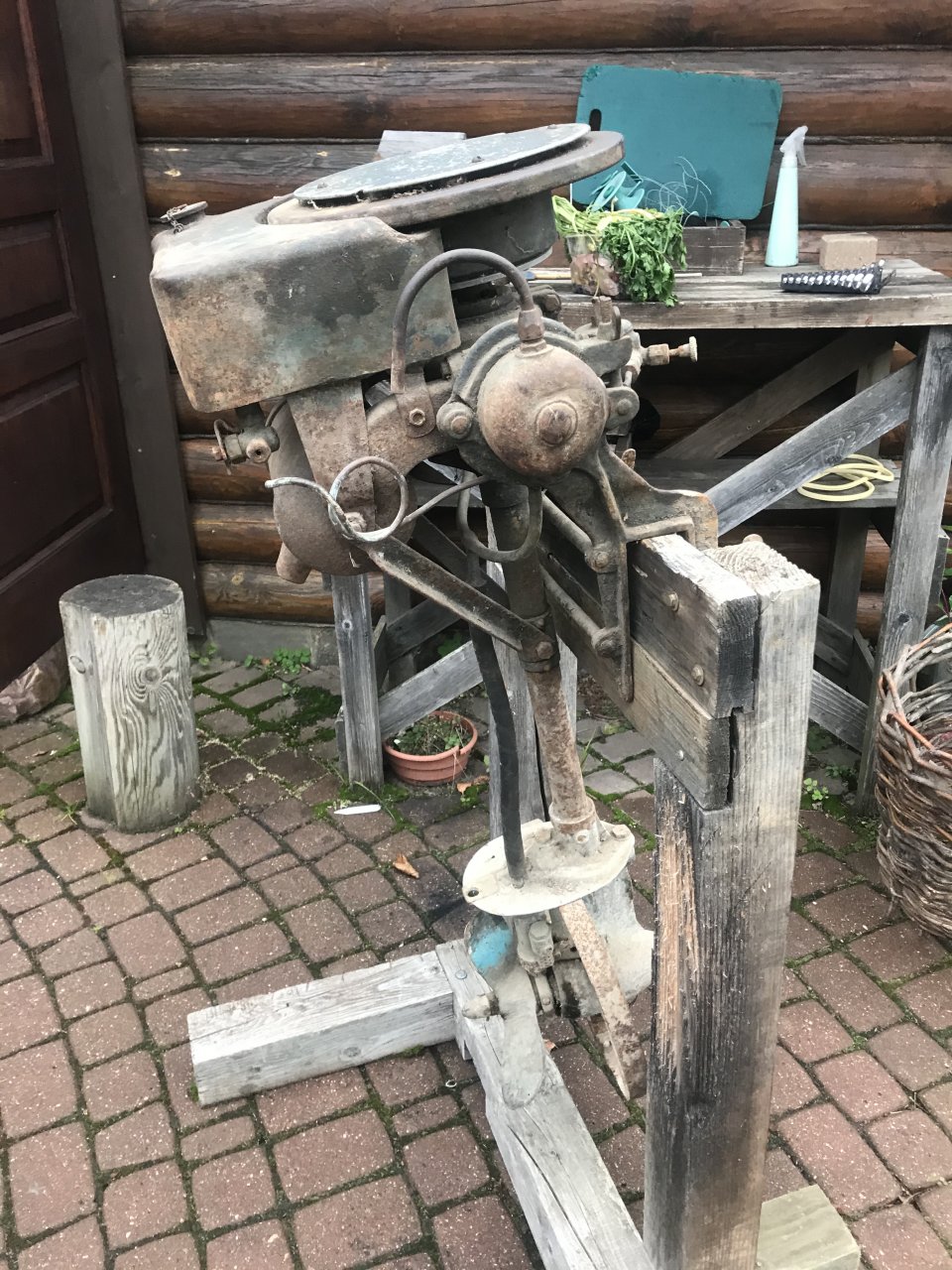

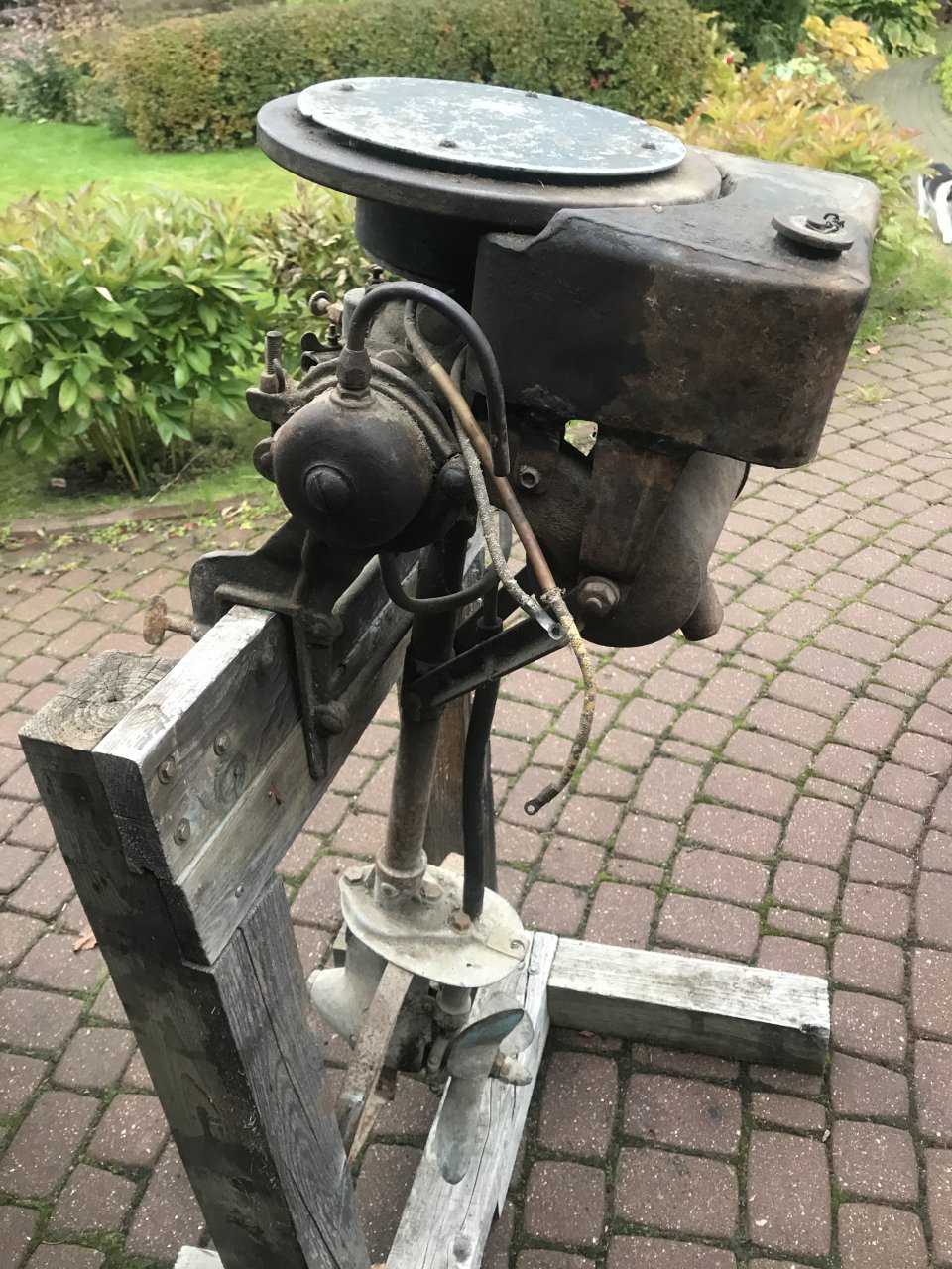

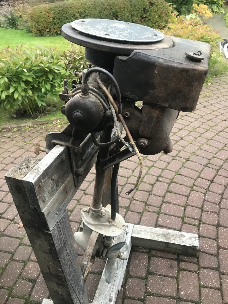

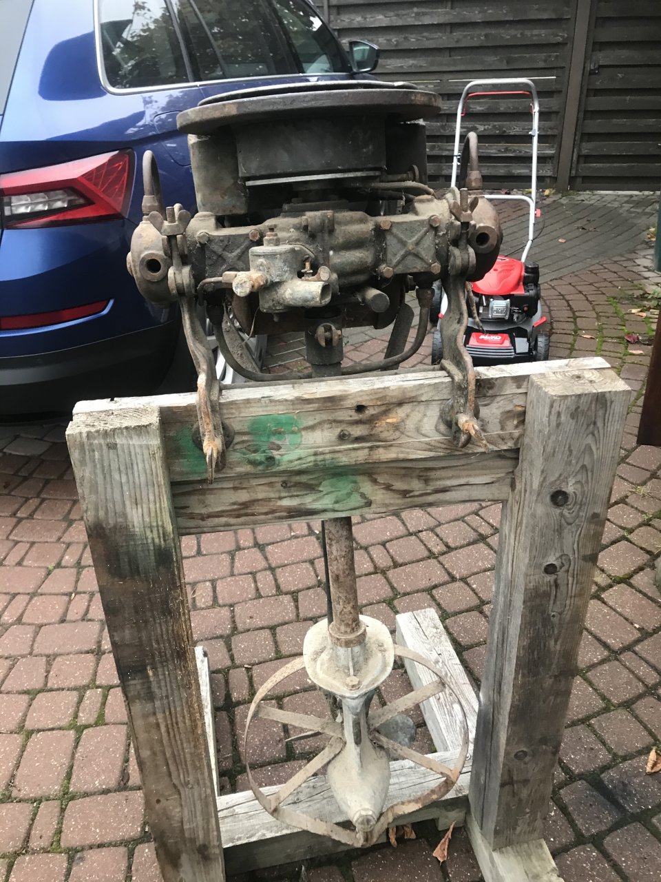

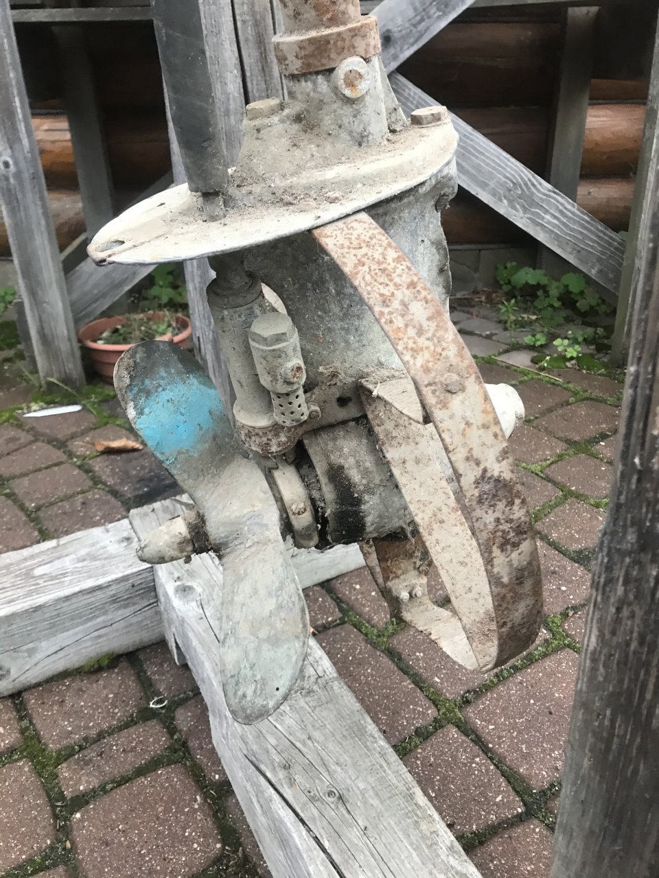

Коллеги, я на седьмом небе от счастья! Переписывался я с человеком на тему того, что у его знакомого возможно есть мотор А-8. Два года я просил прислать фотографии и вот 2 недели назад они пришли. А на фото оказался не А-8, а... П-5 "Пионер". Выходных ждал, как на иголках, и рванул в субботу в 7 утра в Рязанскую область. Это оказался он! Практически полностью комплектный. Отсутствуют лишь свечи и румпель, даже ушки на ВВ проводах под свечи целы. Двигатель не крутится, шевелится лишь заслонка карбюратора, магнето и топливный краник. Но все посильно. Будет полная реставрация. Денег и сил жалеть не буду. Он должен ожить!

Поздравляю, Антон!
Очень может быть, что он один такой на свете остался! Пока скопирую фотки в коллекцию... Еще бы "Октябренок" нашелся...

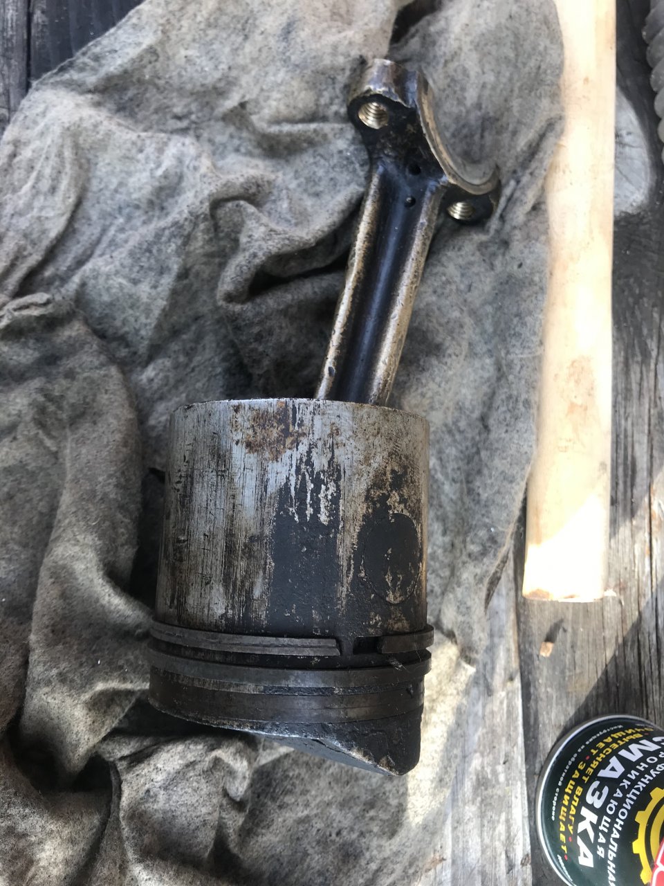

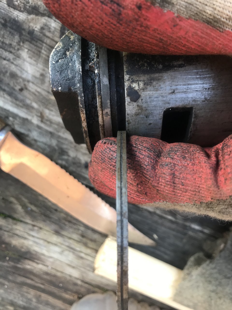

Вот только поршень не могу извлечь из одного цилиндра. Все остальное раскидал, а этот намертво стоит. Ну и кольцо сломал при разборке второго поршня, их там аж 4. Но сломанное, судя по всему, подходит от "Юпитера" второй ремонт.
Сейчас замочил поршень в солярке на пару недель, может откиснет...

Лучше керосин или ВД-40. Лучше проникает.

Очень хочется глянуть на четырехкольцовый поршень.

ВД пробовал, нагрев пробовал, не помогает. Ну и ВД не нальешь целое ведро, а солярку можно.)
Поршень вот:

Верхнее из двух в притирку составлено или все-таки 3 кольца в поршне с очень толстым вверху? Канавок-то 3 видится. Шатун из алюминиевого сплава без вкладышей?

Удивительно. Цилиндр такими составными кольцами наверно быстро выедает.
