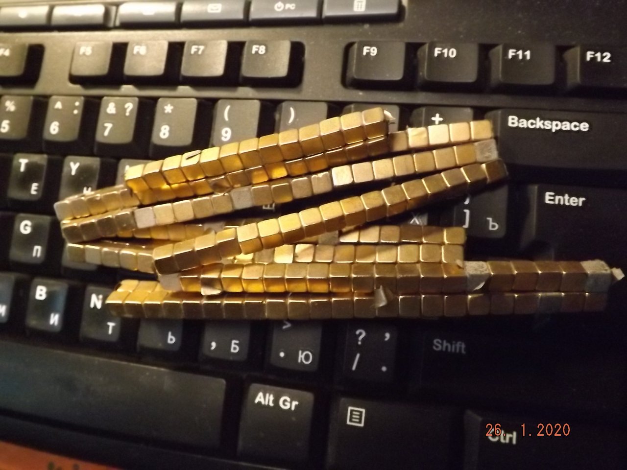

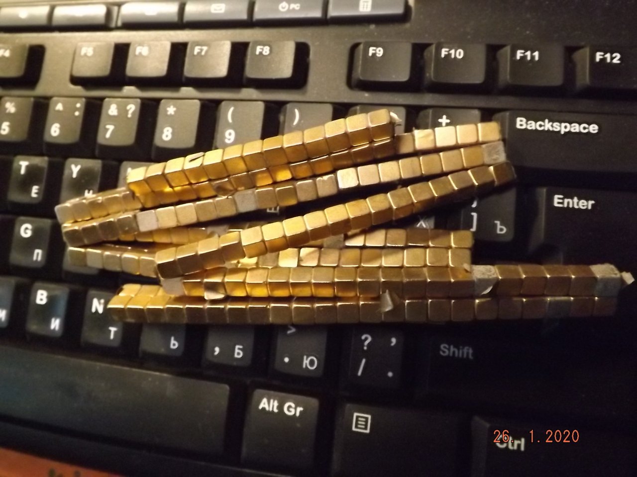

Я неоднократно восстанавливал маховики вот такими магнитами, закладывал несколько штук за полюсные башмаки, т.к. магниты часто меньше, и по бокам от магнитов есть место.
Это китайская головоломка из 216 кубиков 5х5х5 мм.
Ей уже лет 5-7, но один любой магнит держит остальные 215, ещё и потянуть нужно, что бы оторвать.
Антон, могу отсыпать, звони. Там по моему в щели на концах магнитов можно накласть, скорее всего там какраз 5 мм.
Давайте попробуем! Зазор тогда папу попрошу замерить в эти выходные. Если влезет, то хорошо!

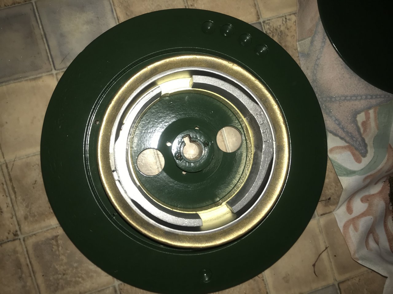

Я у себя на ЛМ-1 тоже неодимами ремонтировал. Отсверлил полюсные башмаки, расклепал до ровного заклепки, и вместо полюсных башмаков на эпоксидке по 3 плоских магнита размером с пятак на каждый полюс наклеил. Искра,как говорят, слона убьет, но проверял только лишь на пробой искрой газеты.

Только мне будет нужна консультация, как все это правильно сделать. Я себе это смутно представляю. Чтобы не намагнитить там что-нибудь не так и не там.
Георг Ом
01.07.2016
5 894
1 834
Богородск
Там сложно напутать. Берешь компас, и рядом с полюсами магнита проводишь. Записываешь где какой полюс был. Магниты по компасу наклеиваемые также проверяешь и клеишь чтоб полярность оставалась как и была штатная.

А не поотлетает это хозяйство на эпоксидке?

И с чего-бы магнитам, которые не весят ничего, да еще и сами сильно примагнитились к старому магнитопроводу, и залиты от души эпоксидкой, отваливаться? От бокового смещения эпоксидка точно держит, а оторваться другими силами магниты не могут т.к. их наборот вжимает в маховик.

Температурные коробления, вибрации - раз, и разворотит всё, и как бы не голову... Вот если на арматуру - какие-нибудь винты торчащие, тогда безопаснее. А балансировка как?

Какие температурные колебания? Вы о чем? Маховик никогда сильно не греется. Нагрев для Альнико также страшен как и для неодима. Такие же температурные колебания у эпоксидки бывают в лопастях вертолетов и на палубах стеклопластиковых лодок, а вот разрушающие усилия большие. Вибрации хоть и есть, но вес магнитов ничтожный по сравнению с маховиком, и радиус их расположения не внешний. В мотор-колесах электровеликов, электроскутеров и электросамокатов те же самые неодимовые магниты вклеены вообше на какую-то херню сродни клею БФ что народ их в воде отмачивает и отклеивает потом чтоб махнуть на более толстые магниты или на магниты с большей индукцией. На балансировке вклейка магнитов также практически не сказывается в виду их крайне малого веса. Вообще, есть сомнения что о балансировке маховиков Пионера и ЛМ-1 кто-то что-то думал. У ЛМ-1 на маховиках не помню никаких балансировочных сверлений, т.к. там магнит почти как тор с зазором в 30-40 мм.
Насчет того, что магниты для верности стоит чем-то закрепить кроме клея согласен, но видел много движков у которых магниты типа феррит-бариевых были просто вклеены внутрь маховика на какой-то клей, и все: ни винтов латунных. ни заклепок.
