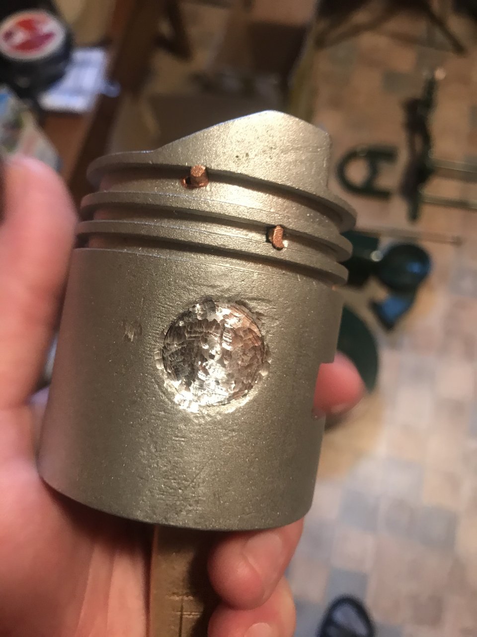

Действительно внезапно. Олово или баббит наплавили наверно все-таки на заводе. Шатун реально с кавернами и порами. Вот их и залили. На древних шатунах вместо вкладышей как раз делали баббитовую заливку.

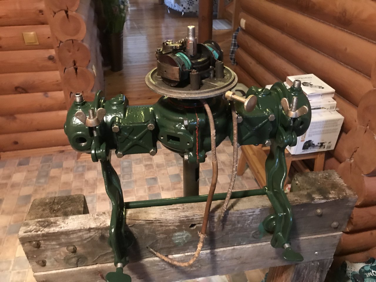

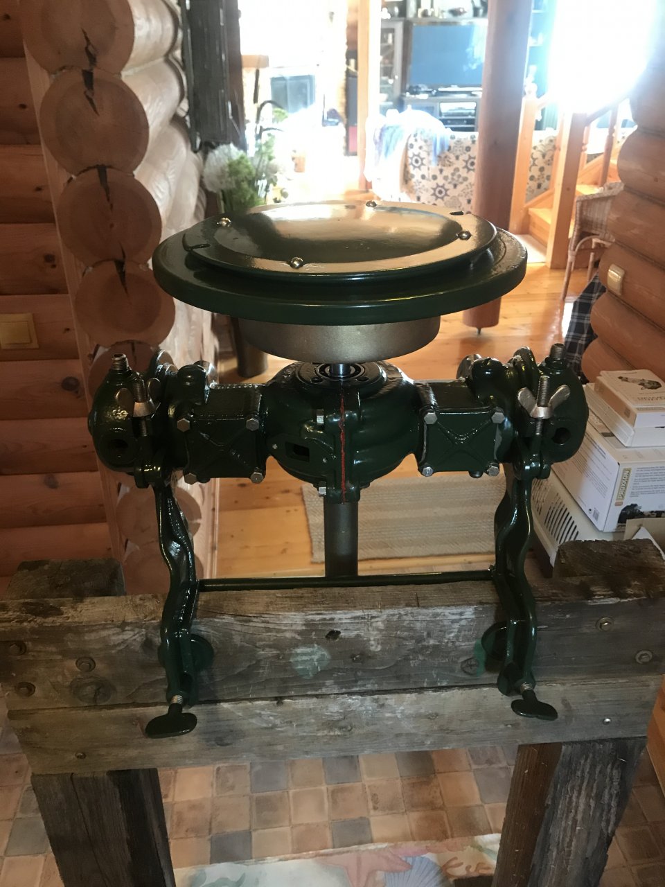

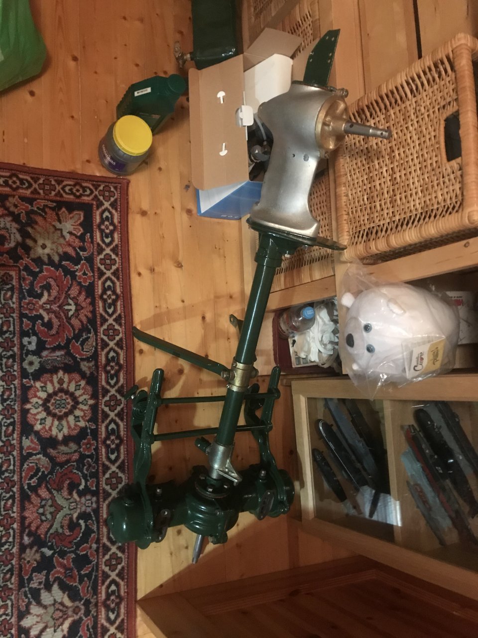

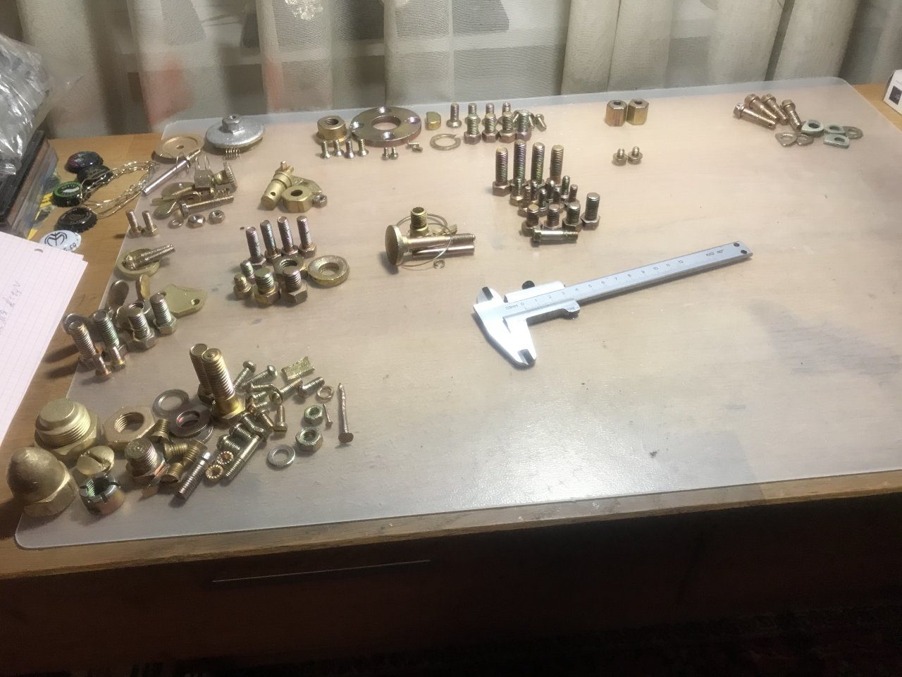

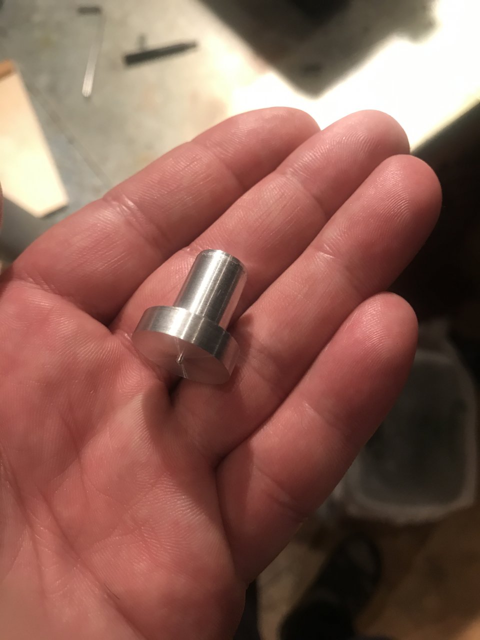

Реставрация продолжается. Вроде неплохо получается!
171999

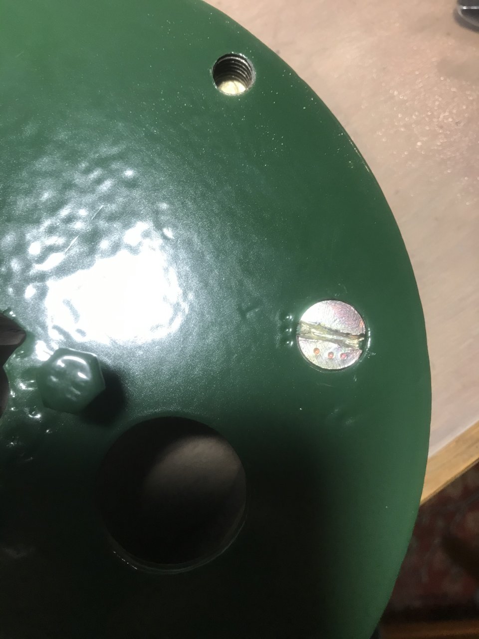

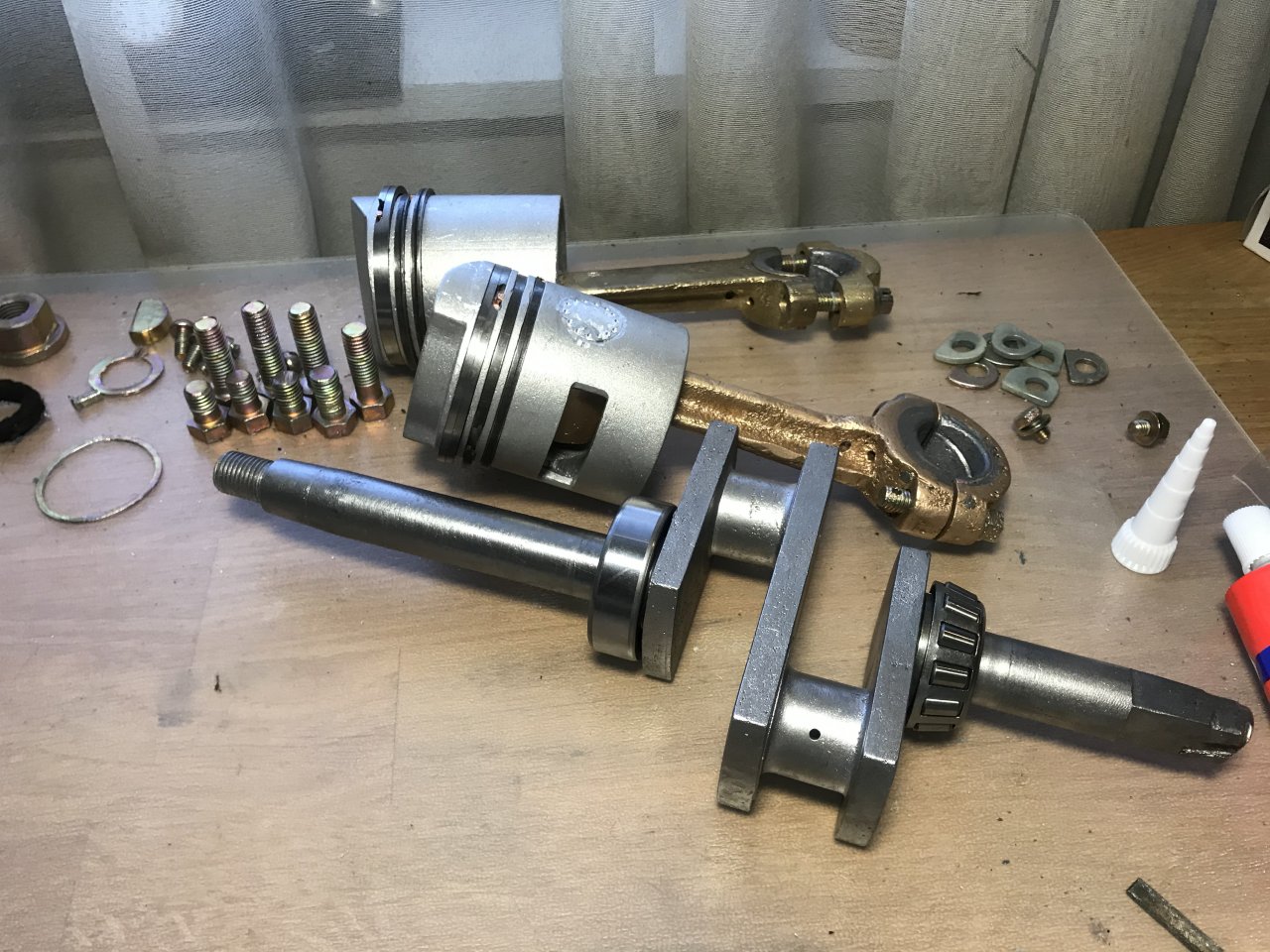

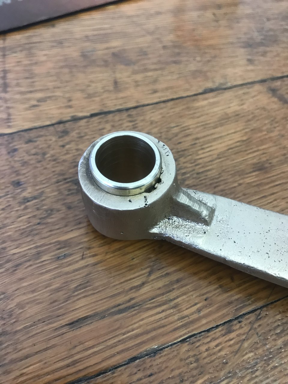

Палец от приоры встал не сразу. Пришлось купить регулируемую развертку и развернуть изготовленную втулку слегка, чтобы он свободно ходил. Пробки пальца изготовил и забил молотком, потом сточил бормашинкой выступающие части.
172000172001

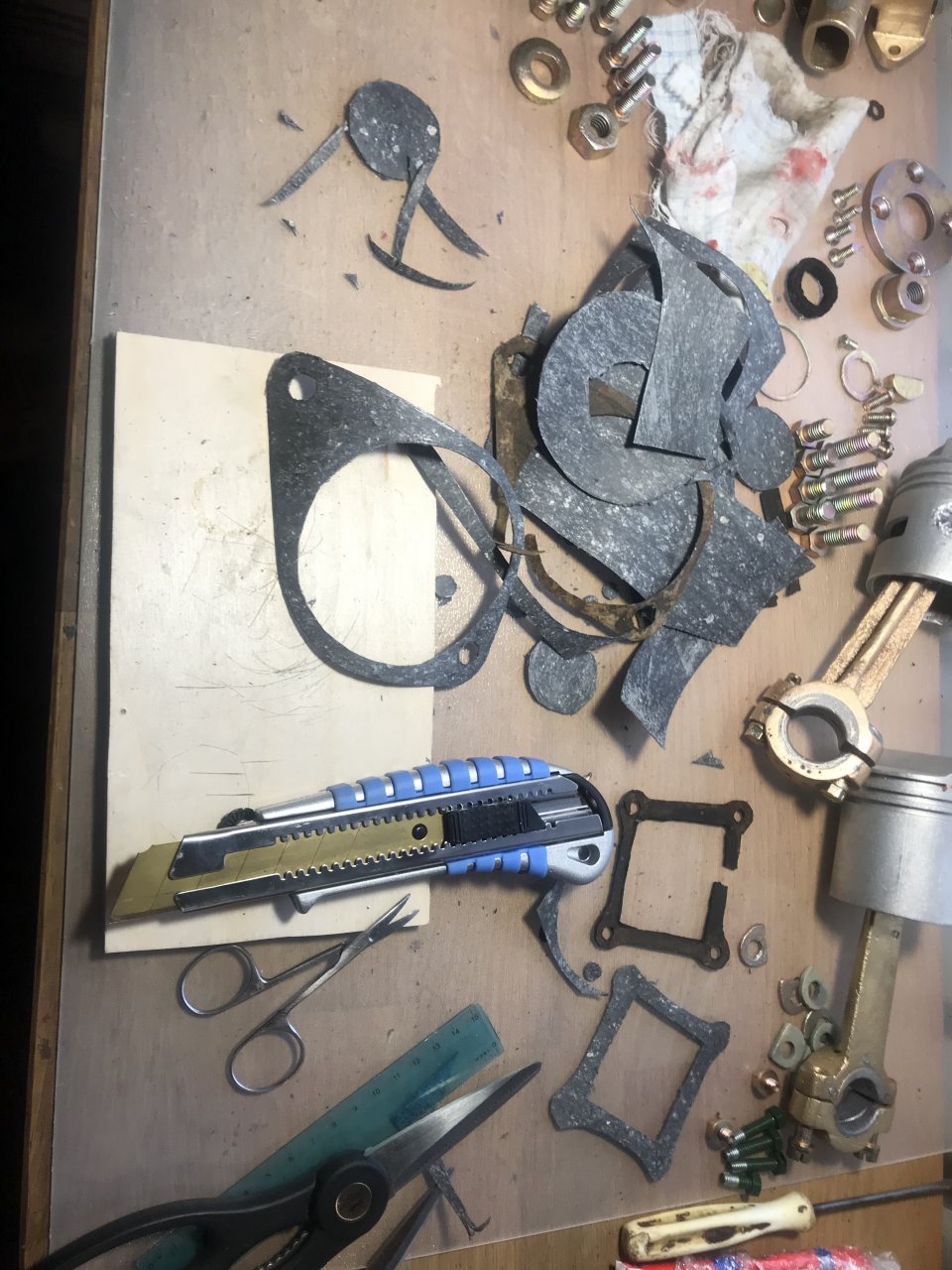

Нарезал новых прокладок.
172002
С ходу собрать не удалось. Обломилась пара родных винтов/болтов.
171994

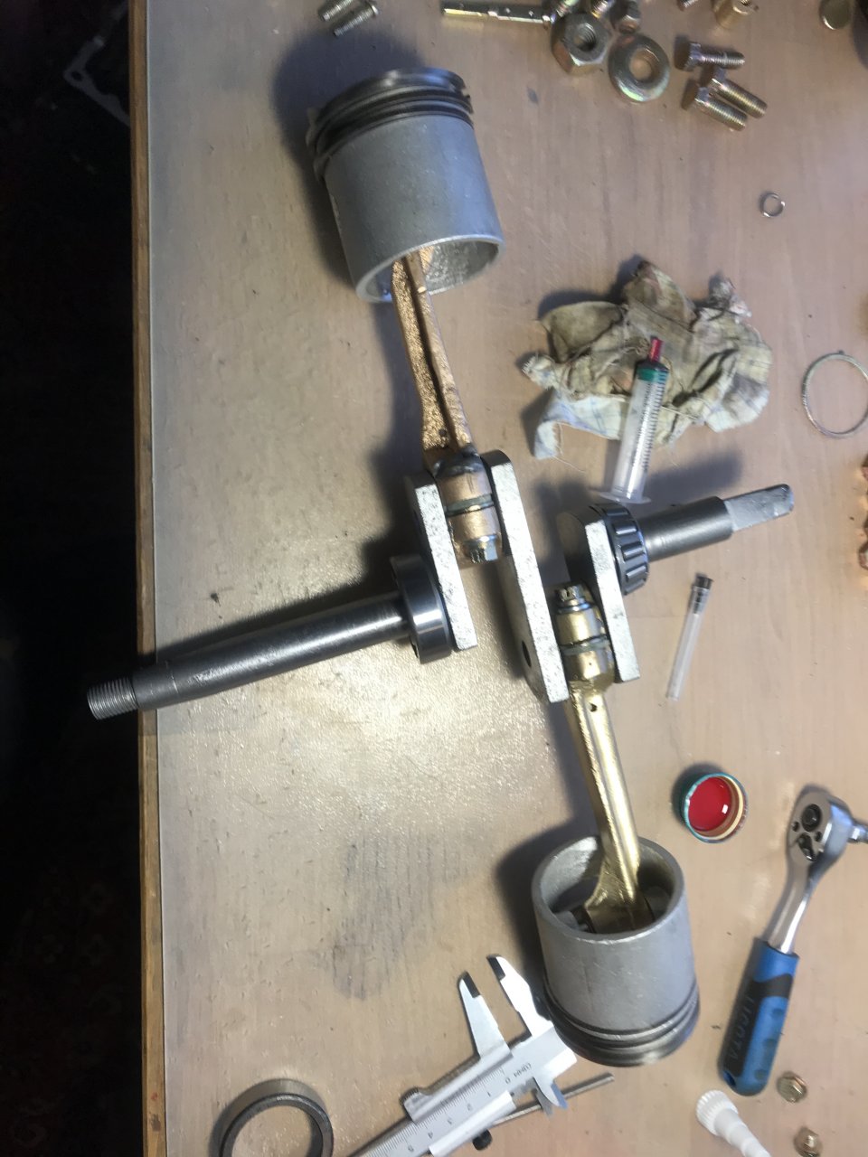

Так же проблема с коленвалом. Верхний подшипник не налазит, нижний одевается и снимается рукой. Если с верхним все понятно, то под нижний придется как-то восстанавливать посадочное.

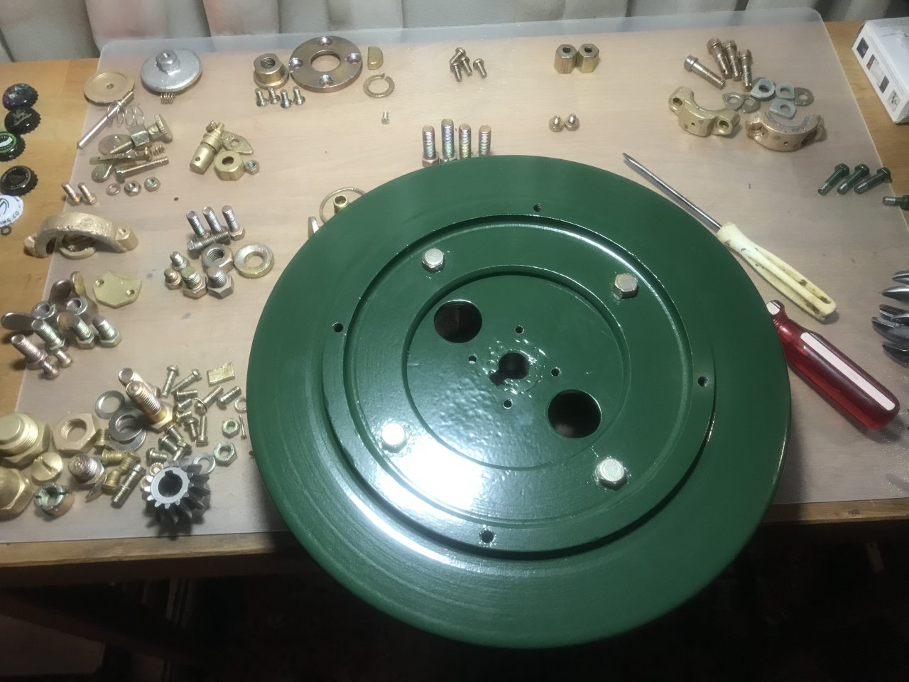

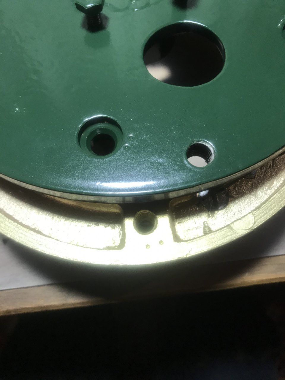

После того, как все отмылось, очень порадовал маховик. Все его части и даже винты промаркированы керном! Очень удобно. Весит он 12.5 кг!!!
171995171996171998171997
Также у меня к вам вопрос. Я всегда лью в редукторы своих моторов ТАД-17, но здесь оно будет жидковато. У редуктора нет уплотнений, все на бронзовых втулках. Чем посоветуете наполнить редуктор? Нужна какая-нибудь густая трансмиссионка по консистенции наподобие литола.

Солидол с маслом мешается до состояния сметаны как и в ЛМ-1. Посадочное под нижний подшипник нарастить цинком.

Нарастить можно самому. Надо тряпку х/б, цинковый стаканчик от старой батарейки и флакон паяльной кислоты которая хлористый цинк. Можно на ютубе посмотреть ролики по цинкованию в гаражных условиях. Солидол с моторным маслом смешать до состояния сметаны думаю не требуется инструкция.
А оловом подшипник залудить? Так вроде тоже делают, тем более в этом моторе как раз все луженое.

Припои все мягкие, и ровно не залудишь. Встанет подшипник немного со смещением, а дальше снова посадочное разобьет и подшипник тоже, возможно. Цинк очень твердый, и пока крутя вал, прижимаешь тряпочку, покрытие ложится ровным тонким слоем.

А что вы думаете по поводу Loctite 648? Говорят тоже норм фиксирует втулки и подшипники. У меня там просто древними советскими умельцами вал закернен в мясо. Боюсь, что и цинк криво нанестись из-за этого может. А так подшипник достаточно плотно садится, вот я и думаю, может его этой штукой приклеить?
4 199
Локтайт клей, по сути, контактный. С зазорами может не работать нормально. Я не понял, у тебя шейка КВ провернута или в гнезде?

да я тупо на эпоксидку подшипник сажу со стружкой, и если подшипники оба к валу поджаты шайбами, то он уже никогда не провернется.

Нижний опорный подшипник коленвала на валу не держится. Гнезда мне еще предстоят, там весело, все залужено, посмотрим, как в них зафиксируется еще. Там же двиг из двух половинок, соответственно и гнезда тоже....

Увидел на фото кернения... Подшипники снаружи наращивал, прокатывая между двумя стальными полосами, подключенными к сварочнику. Довольно толстая "шуба" получалась. В качестве бреда, может быть в токарном станке на небольших оборотах на шейку насрать такую шубу электродом, сразу резцом подравнять и потом уже с лактайтом подшипник посадить.

Лучше тогда цинка пару десяток нарастить. Его также потом в станке можно проточить. При гальваническом нанесении вал не греет и не ведет. Локтайт нормально может встать, но подшипники если криво встанут, то не очень вариант, да и жидкий этот локтайт чтоб можно было намазюкать и быстро в картер запихнуть и провернуть для центровки. Может протечь и схваться с тем с чем не надо.

электродом нет. а вот куском меди может и выйдет получится обмеднение . но лучше графитовомедную щетку найти (от электрокары например) вообще супер будет нарастил .проточил .посадил.забыл!

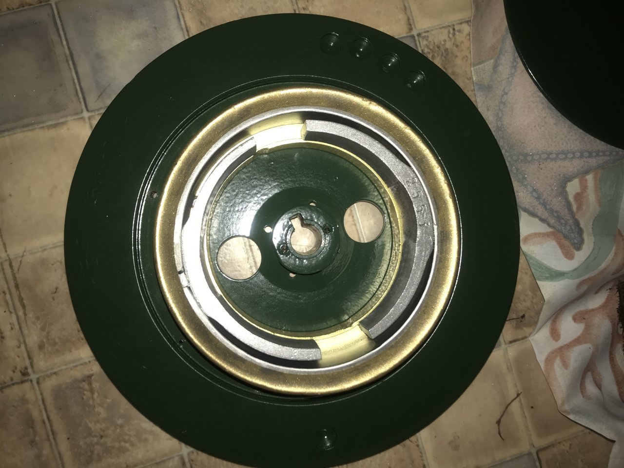

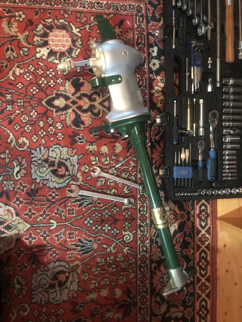

Сборка началась, но я накосячил.((( Установил все кольца, все скрутил, поставил поршни в те цилиндры, где они и стояли, зашли они нехотя. Движок крутился, но туго. Разобрал двиг, вытащил цилиндры, задиров не было, ничего не было. Решил попробовать поменять цилиндры местами и при установке одного из них сломал центральное кольцо, которое родное и таких не найти.( А обломок еще и попал в разделитель между кольцами и промял его.( Так-то и на трех кольцах работать будет, компрессия страшная, но обидно блин... Черт меня дернул разбирать его, надо было просто его покрутить, дать приработаться наверное....

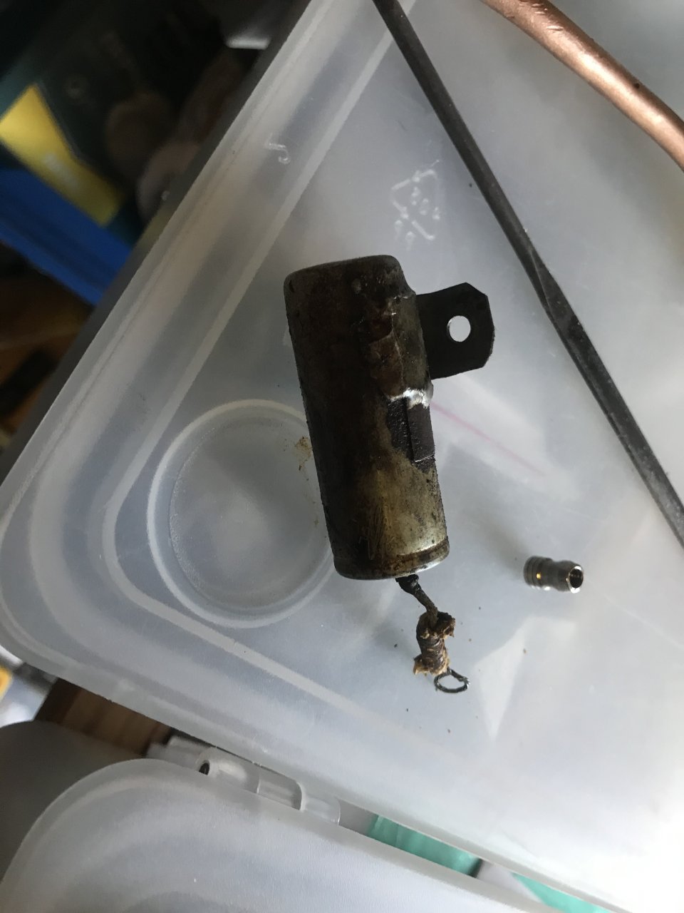

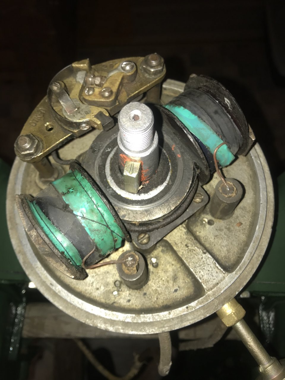

Маховик размагничен, даже отвертку не держит, искры нет. Подключил аккумулятор, искра зверская! Кондер этот древний, которому 100 лет скоро жив! Я в шоке! В общем надо как-то намагничивать маховик, пробовать найти кольцо все таки. 62.5х3 Ну или сточить 62.5х2.5 до 1.5 и поставить два кольца.
Нижний подшипник посадил на локтайт в итоге.
Жду ваших советов и общественного порицания.

Маховик можно посоветовать к Танкисту отправить. Я думаю ему будет интересно помочь такому проекту. Колечко наверно так и придется делать из двух очень аккуратно и медленно сошлифовывая до 1,5 мм. главное не перегреть при шлифовке. Т.е. на наждаке не стоит этого делать.

Я ему написал в лс, пока молчит.) А на заказ кольца изготовить очень дорого? Никто не пробовал?
