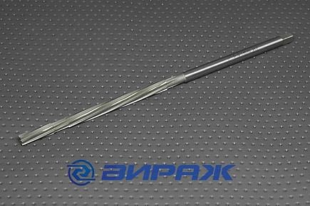

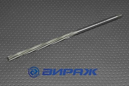

Ну на счет, втулок, Я токарь 0 разряда. Эксперимент на китайском мини станочке. Думаю не рисковать, все таки , закажу родные направляющие втулки. Нужно всего две, по 625 руб. Вот с разверткой, под шток клапана на 5.5мм , проблемка пока не решена.
1 884
Регулируемую развертку проблема?

Самая маленькая у нас в магазине на 7мм. Пока меньше не попадались. В интернете еще не смотрел.

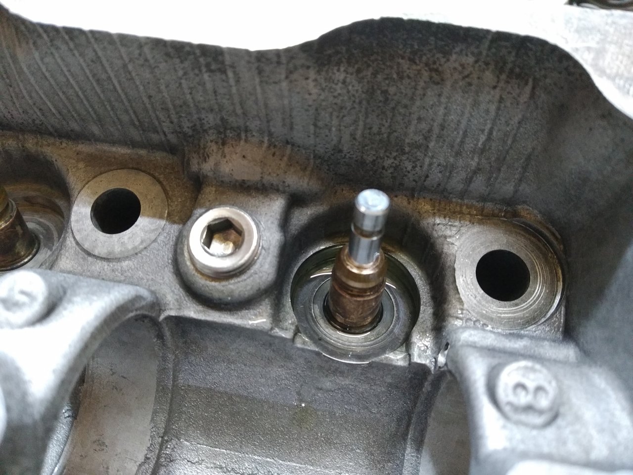

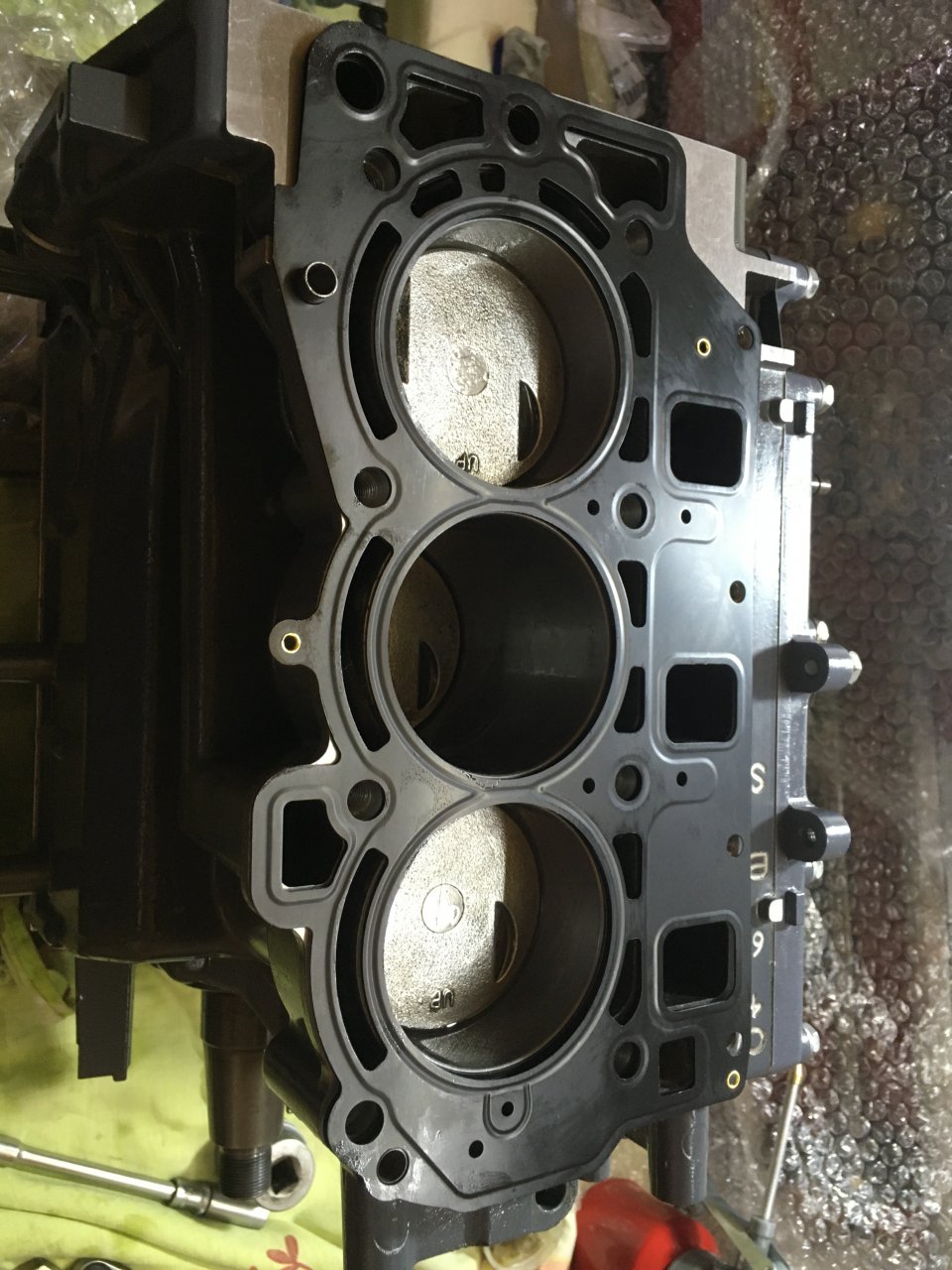

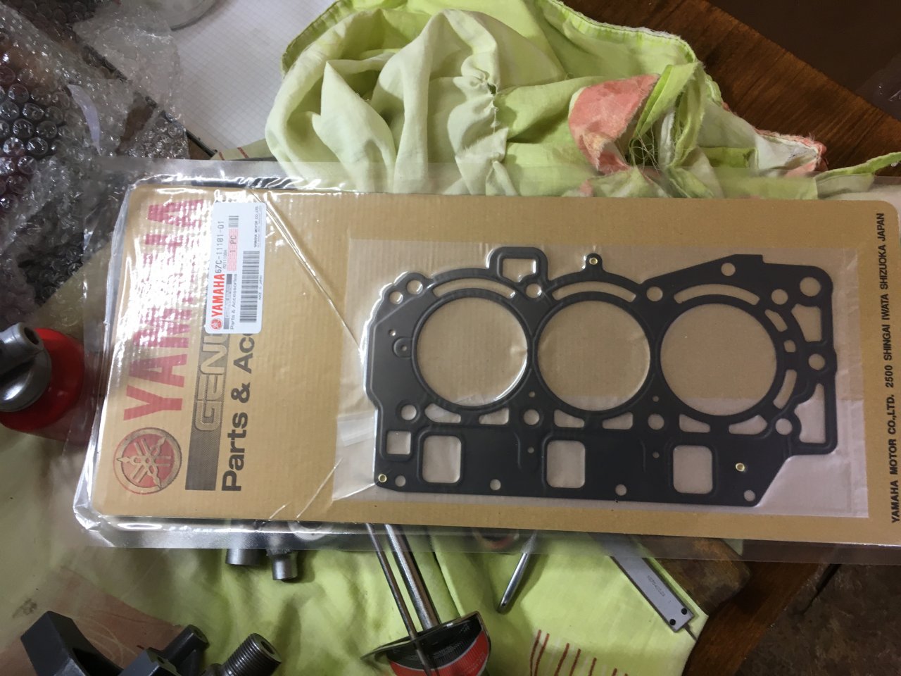

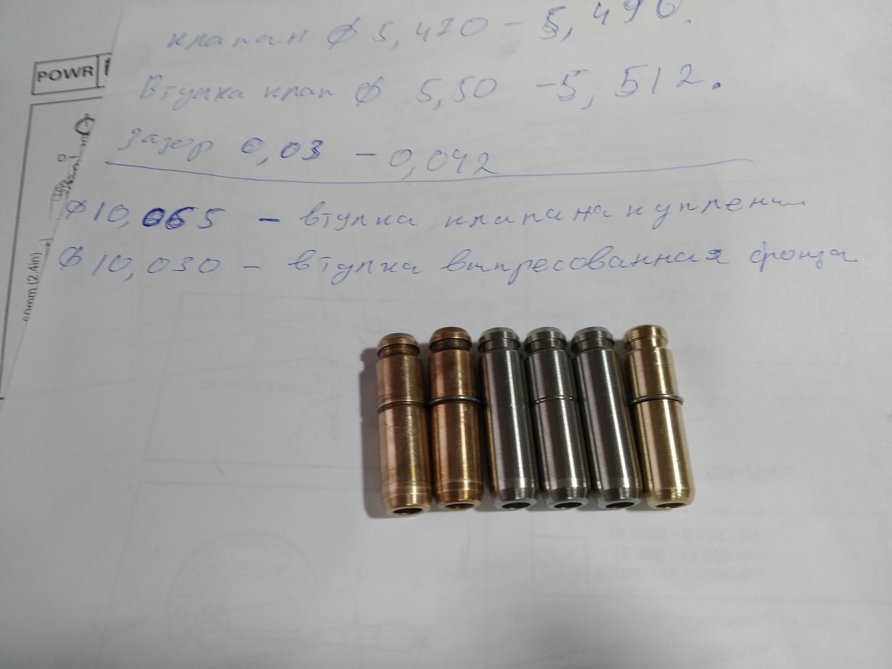

Добрый день!
Наконец получил японские запчасти, на двигатель.
Втулки клапанов новые, сделаны из другого материала:(.
Размер на 6 соток в плюсе. Выбитые из головки, похожие на бронзу, имеют размер на 3 сотки в плюсе. По натягу, норма от 0,03-0,06мм.
Думаю поменять три разбитые направляющие впускных клапанов, на новые, а выпускные останутся родные.

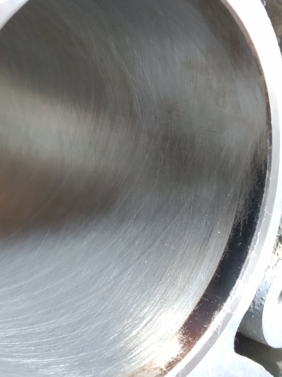

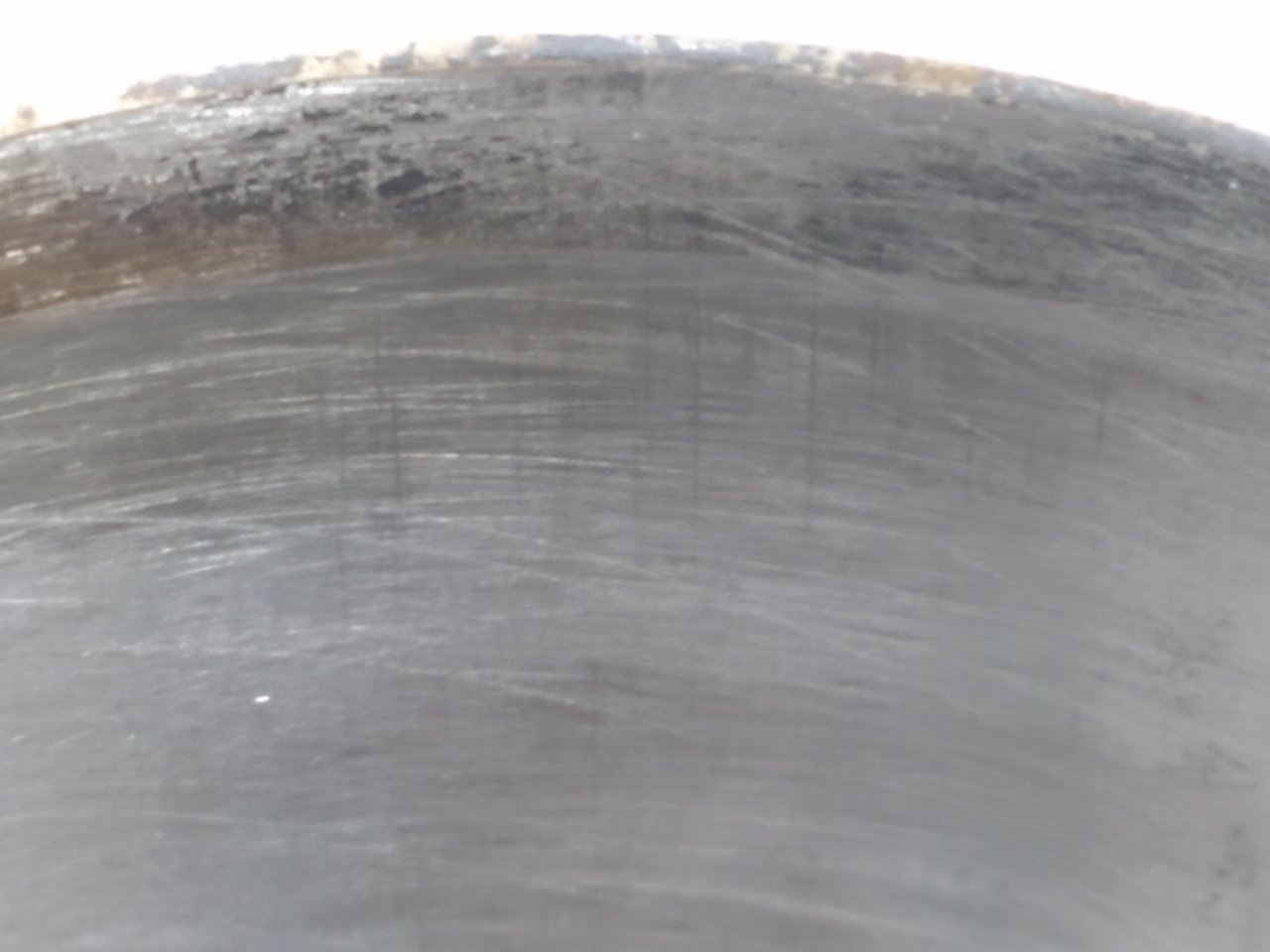

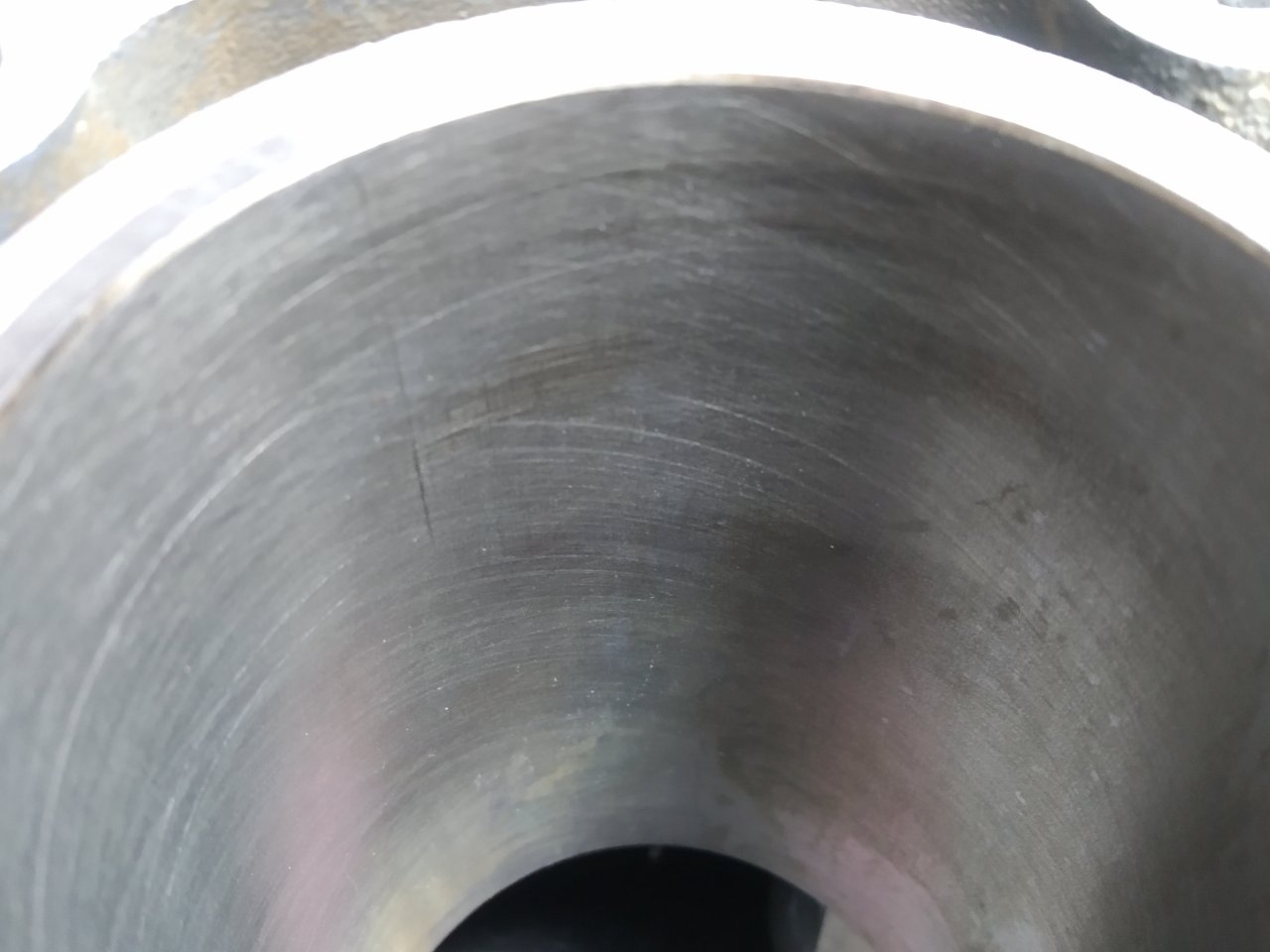

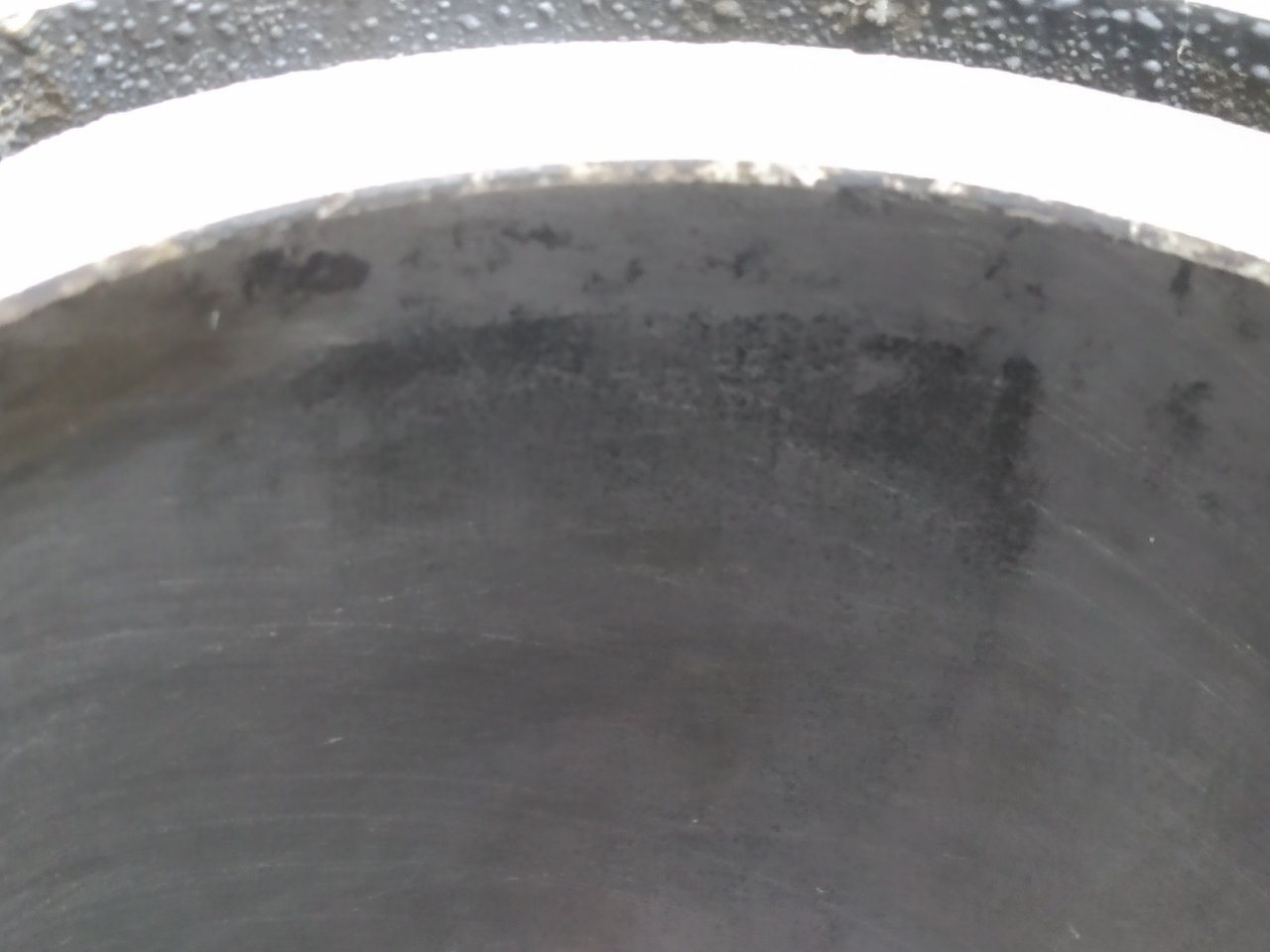

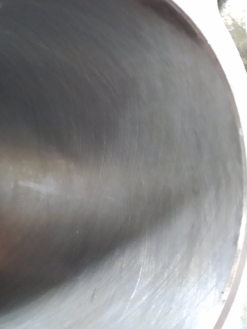

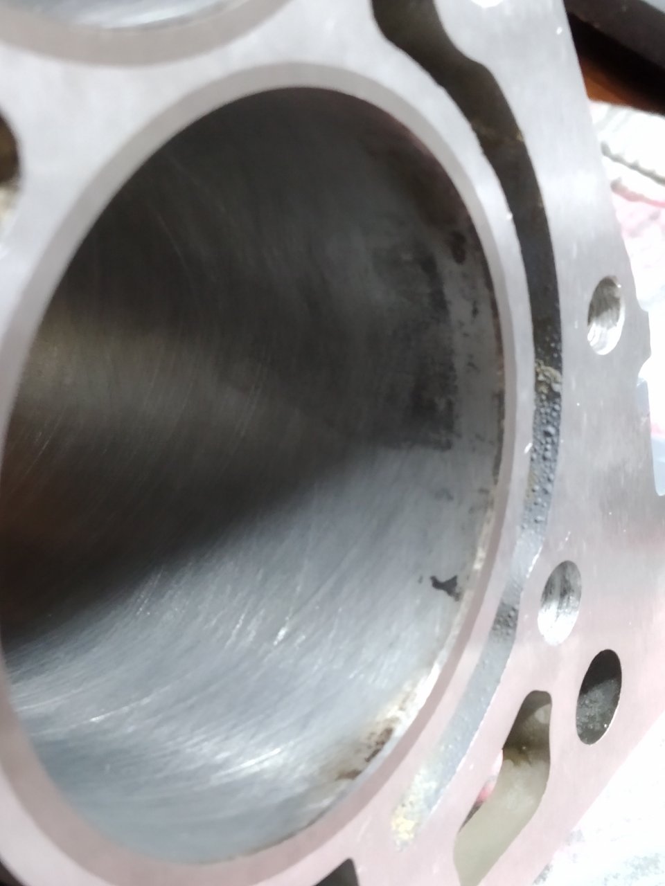

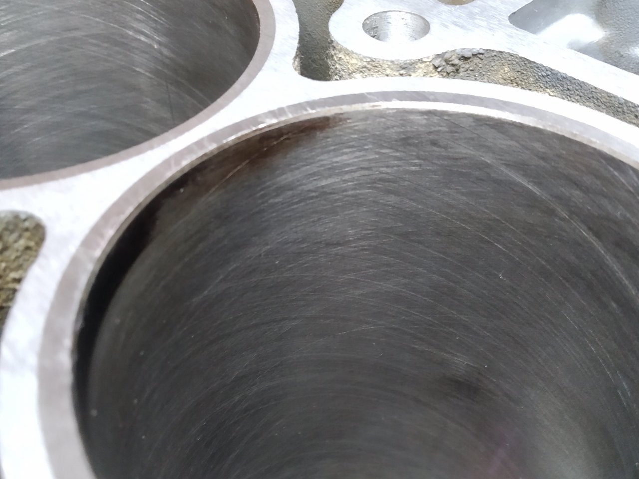

Поправили хон в цилиндрах на нормальный. Практически без прижима камней хонинговальной головки к цилиндрам. Проверил зазоры поршней и колец к цилиндрам, получилось все в допуске. Зазор стыка новых колец в цилиндре + 0.05мм от номинала.
Некоторые нюансы на цилиндрах Которые я разглядел уже дома, мне не нравятся. Расточник уверил, что все в норме. С новыми кольцами все притрется.

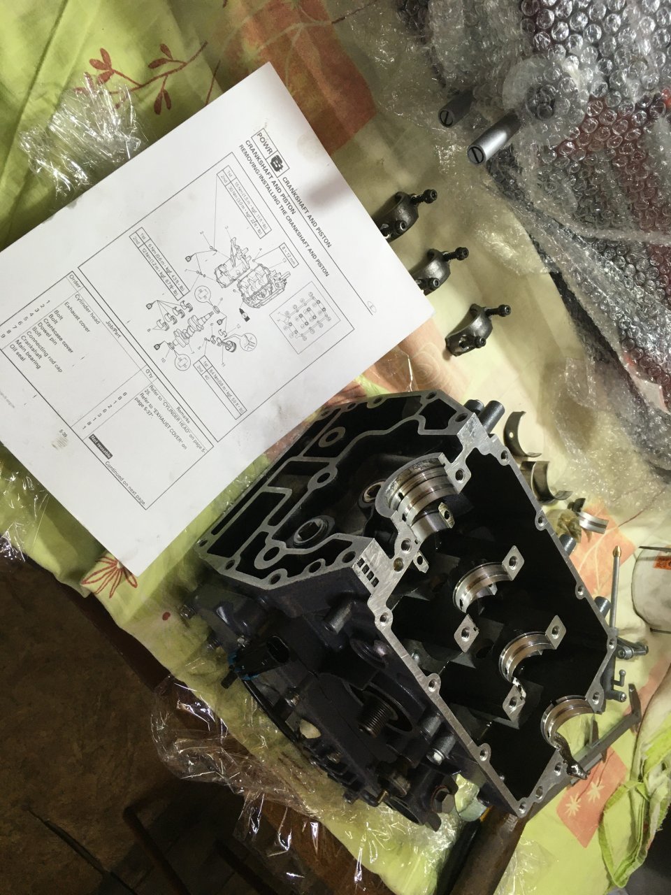

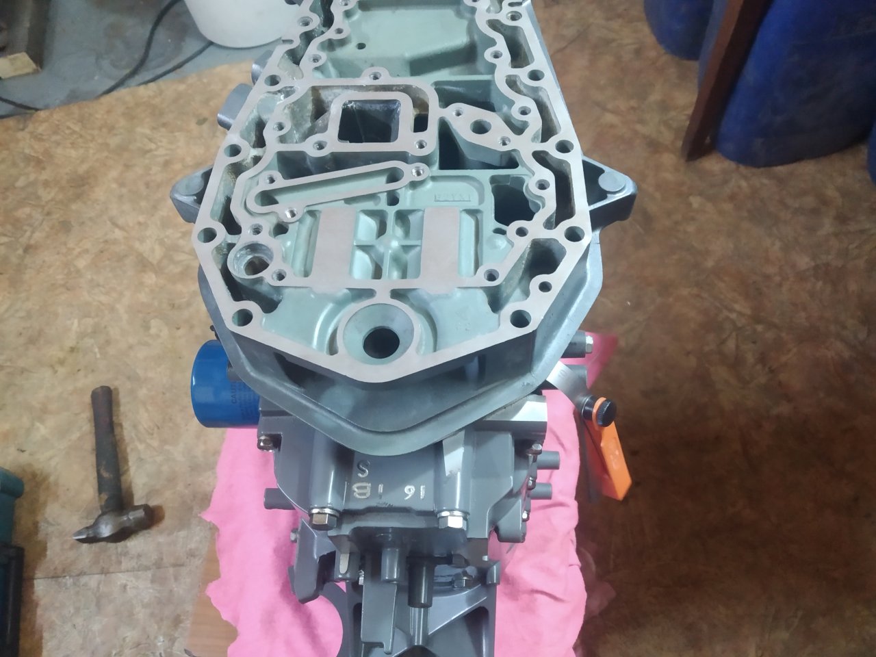

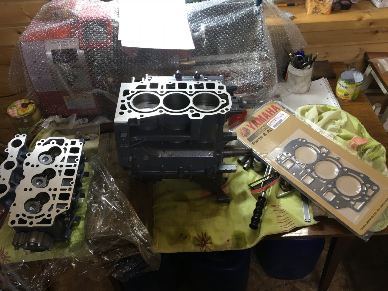

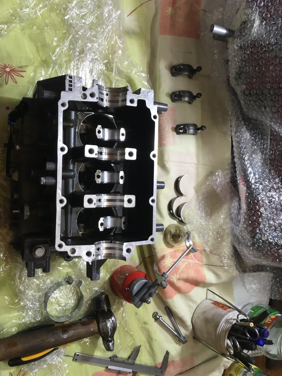

Добрый день!

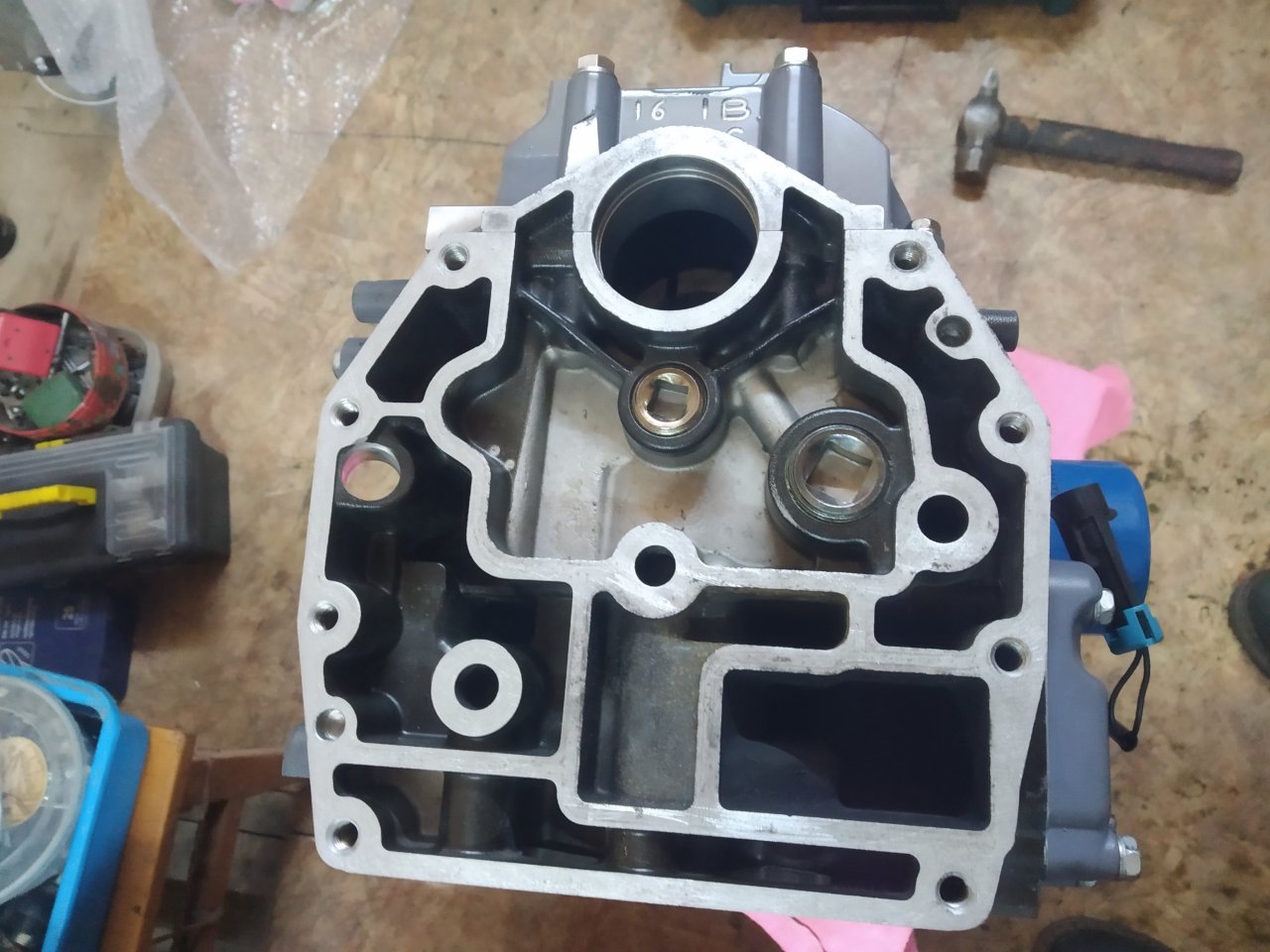

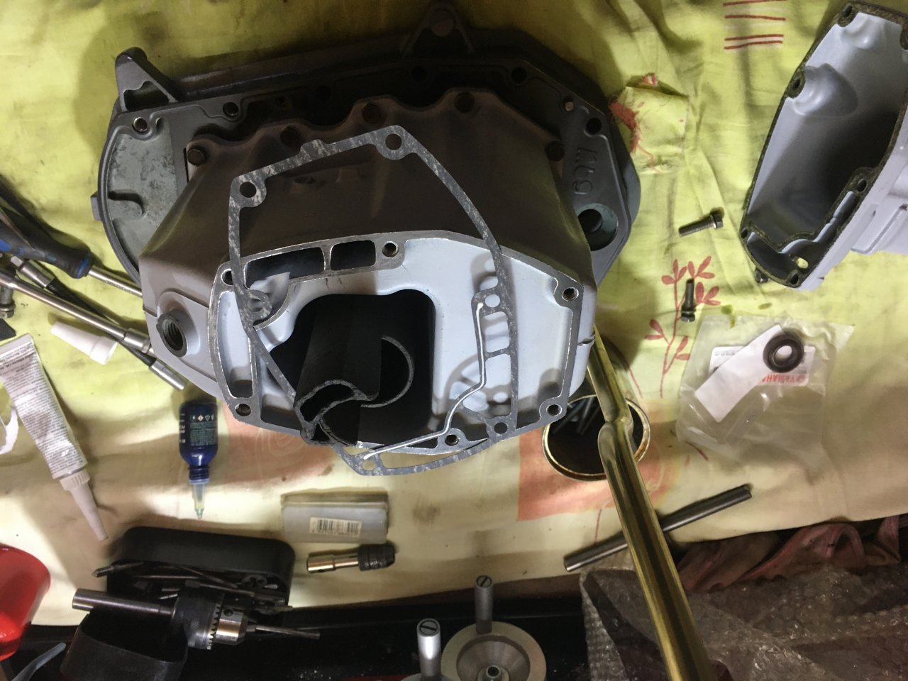

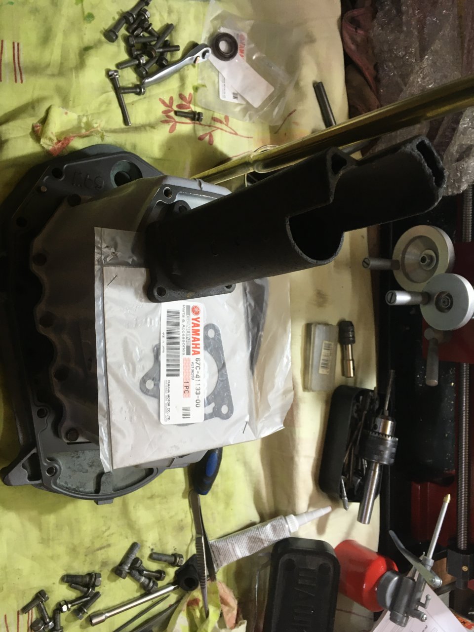

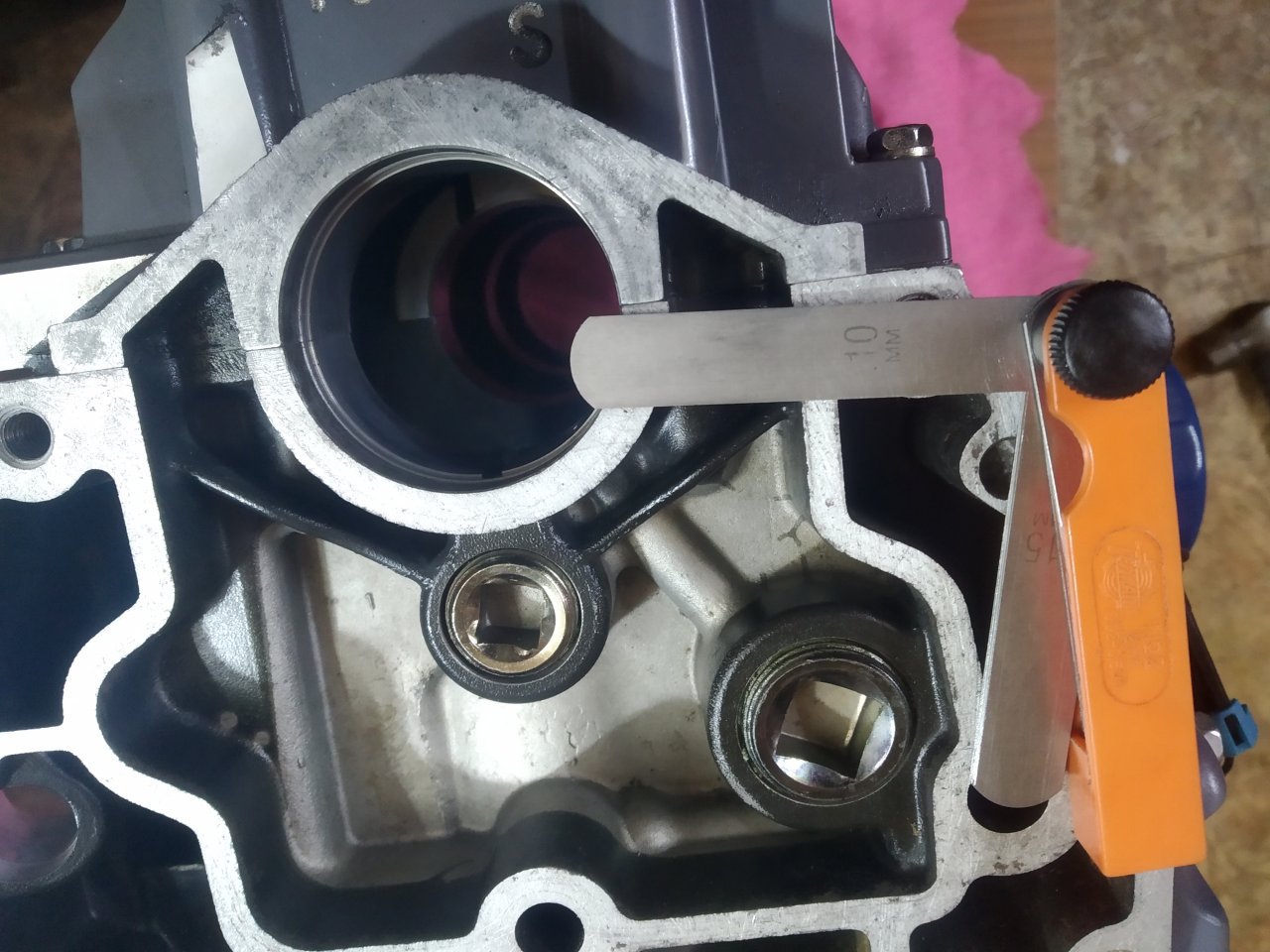

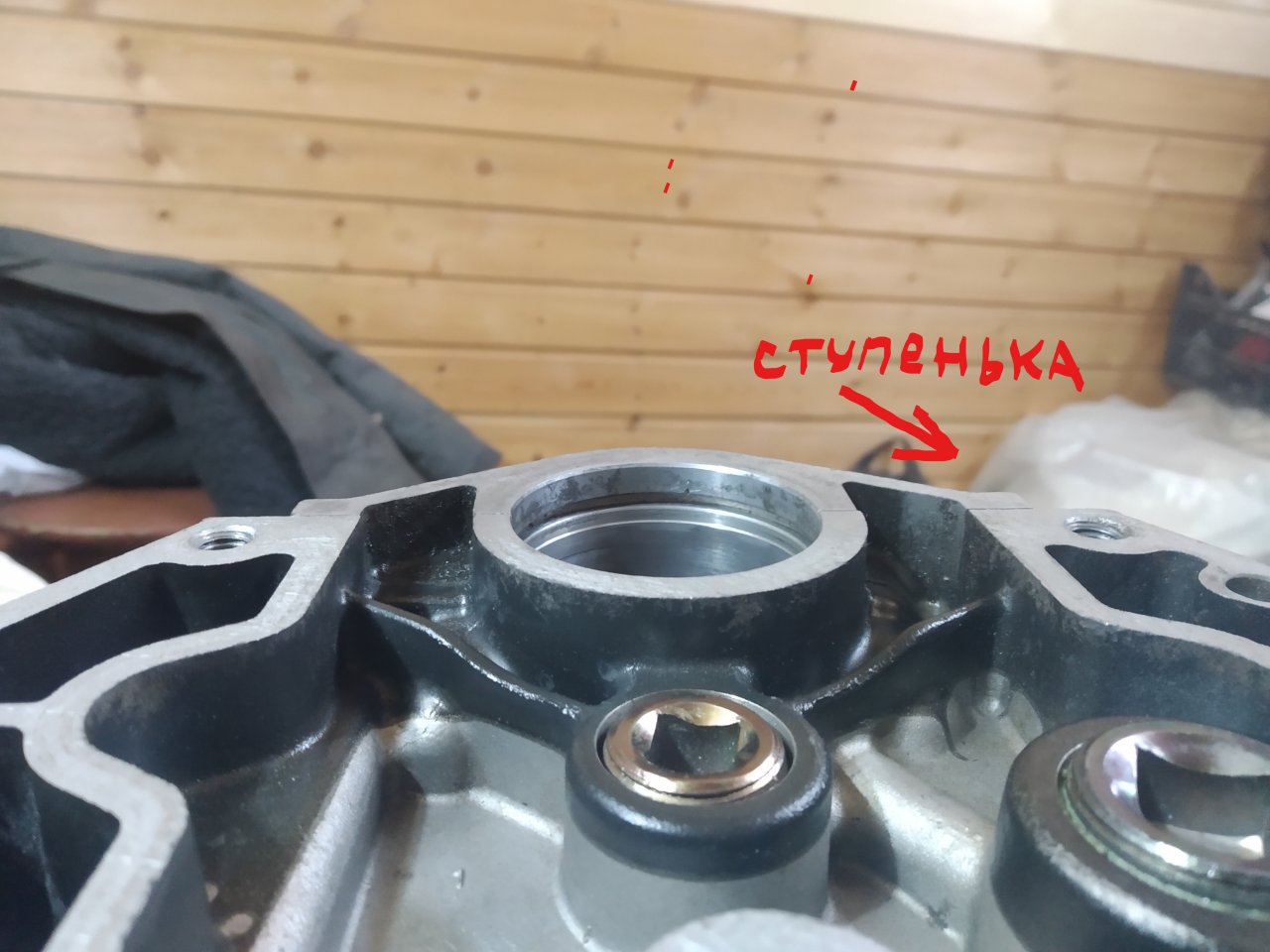

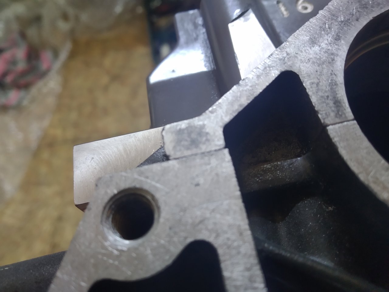

Продолжаем ремонт!!! Практически все плоскости прилегания блока картера и дейдвуда, были выведены на плоскошлифовальном станке. Единственное , при установке на блок, крышки крепления коленвала , с нижнего торца, был обнаружен зазор-ступенька ,в пределах 0,09-0,1мм с вместе стыка. Как раз в том месте и была, предположительно течь масла!!!! , и прокладка там была в худшем состоянии, предположительно из-за чего и организовался весь ремонт двигателя.
В общем, вывел Я эту плоскость, дедовским методом, при помощи круглого камня. Промерял зазор щупом 0,02мм , все в норме. Хотел проверить на притирочную краску, но думаю и так будет достаточно.
Далее подготовка, мойка , продувка, всех деталей поршневой и сборка блока двигателя.

Добрый день!
Фото:
Посмотреть вложение 219961Посмотреть вложение 219962Посмотреть вложение 219963Посмотреть вложение 219964Посмотреть вложение 219966
Если там толстые прокладки, как на ВЕОСе, они должны компенсировать этот зазор.

Борис! Прокладка металл с покрытием, я бы не сказал, что толстая, оригинальная.
Сегодня занимался промывкой ,продувкой, прогонкой резьбы, где под закисла..

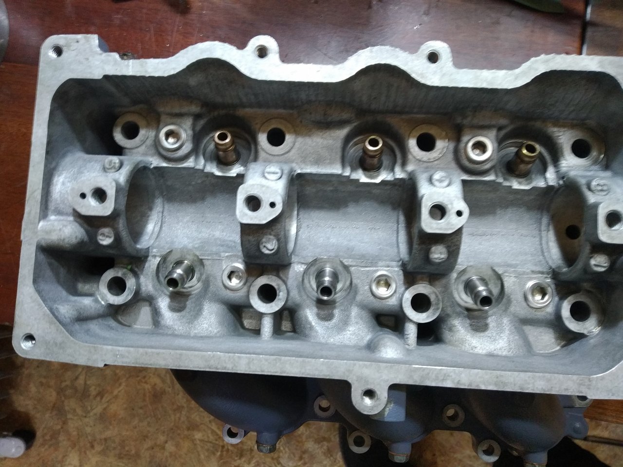

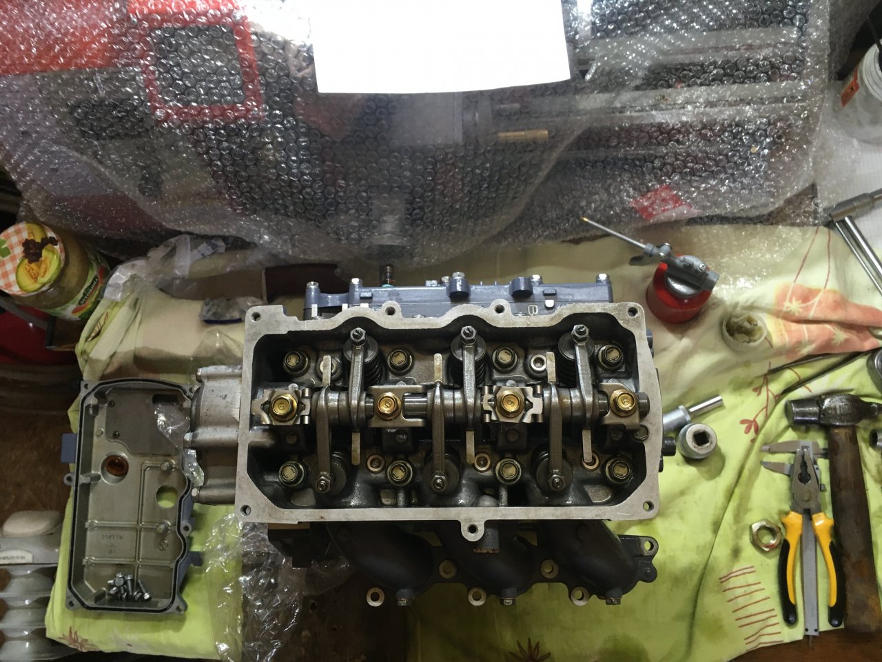

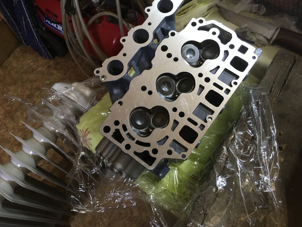

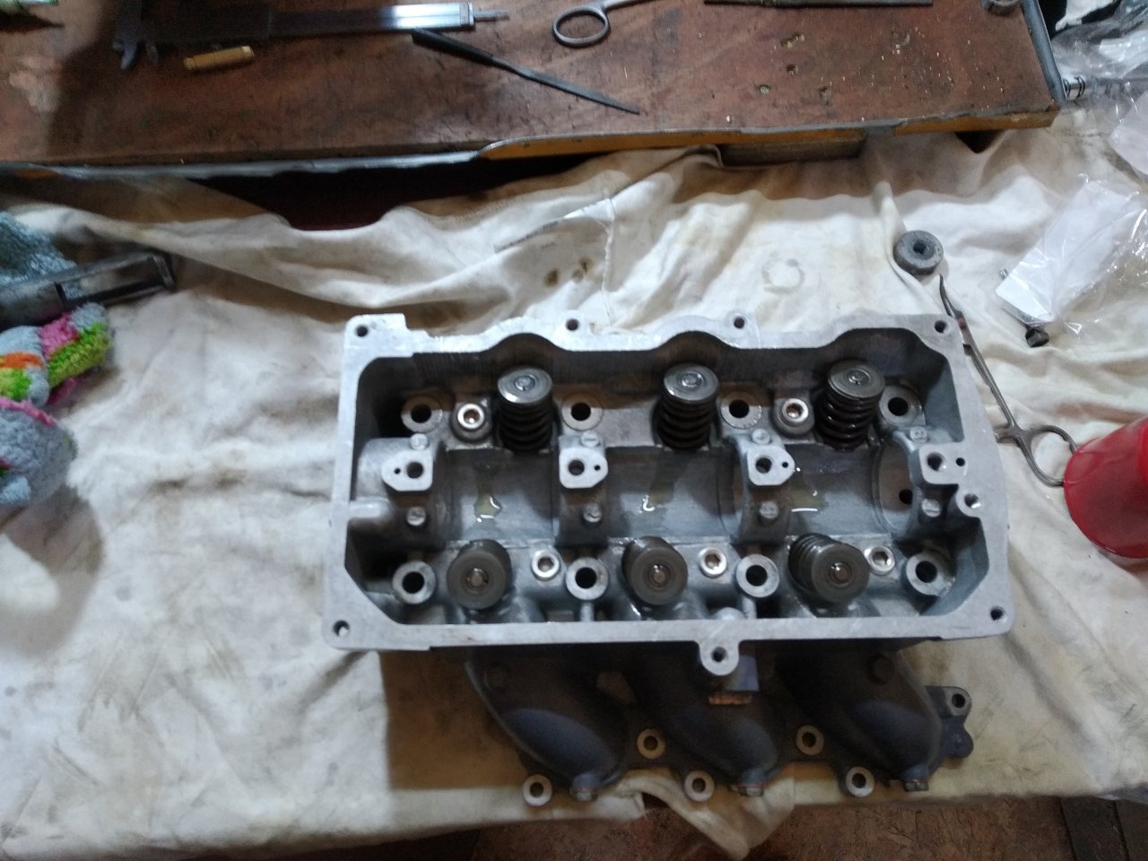

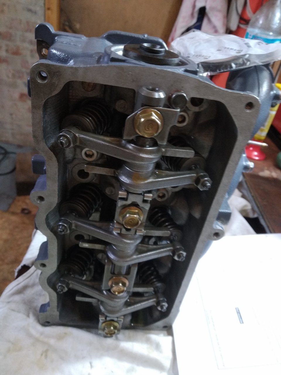

Всем Привет!!!

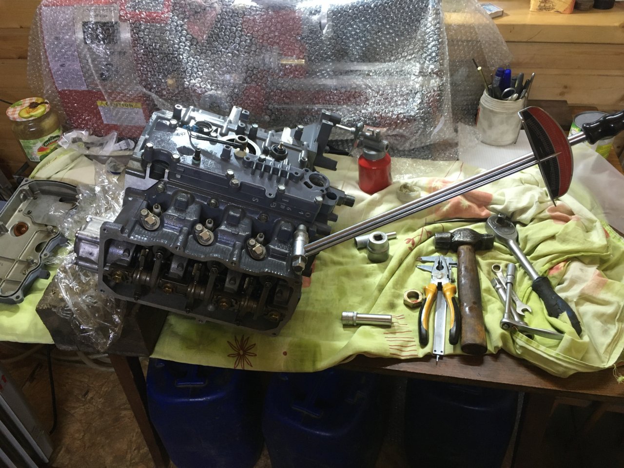

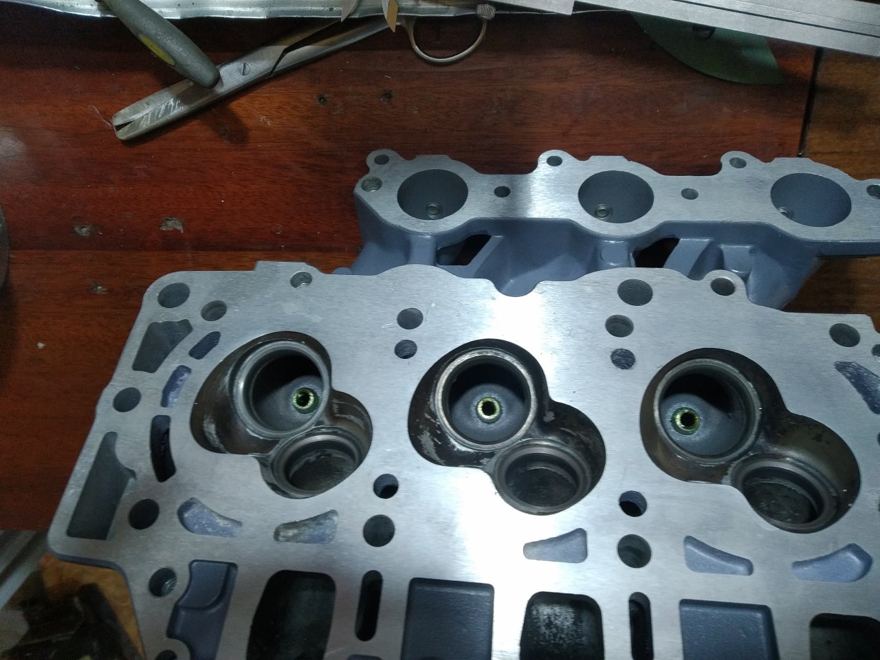

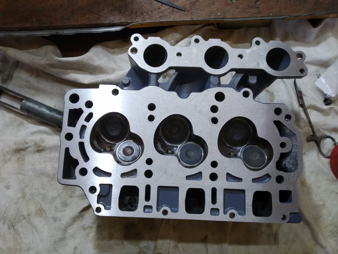

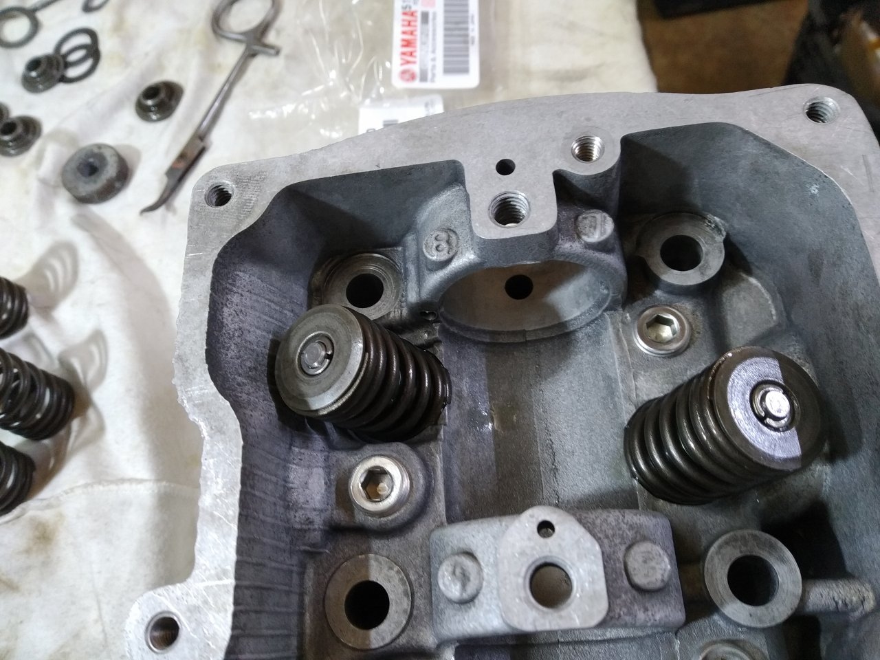

Начал сборку мотора с головки блока. Новые направляющие втулки запрессовал на впускные клапана. Направляющие втулки пришлось шлифануть на 2 сотки. Так как они были в плюсе на 6 соток, а родные всего на 3 сотки . Снимал с диаметра, на токарном, мелкой наждачной бумагой с маслом. Получилось снять в плюс до 4-х соток. На двух направляющих втулках, не было канавок под кольца ограничительные. На китайском токарном проточил эти пазы, получились как родные.!!
Нагревал головку феном, около 1 часа, Примерно до +200С. Новые направляющие лежали на морозе -20С. Запрессовались отлично, с нормальным усилием все три. Далее развернул разверткой, в размер диаметром 5.51мм. Стержень клапана, диаметр 5.48мм. Зазор , клапан- втулка, получился около 3-х соток. На ощупь зазор , как и в родных втулках , еле ощутимый.
Притер клапана , проверил на керосин , просто налил в камеру сгорания с клапанами без пружин. Держит нормально.
Промыл под напором воздухом с бензином головку от грязи , поставил новые маслосъёмные колпачки. Собрал с пружинами клапана , еще раз залил в камеры керосин. Поставил распределительный вал , отрегулировал клапана, запрессовал новый сальник распределительного вала. Все отлично, можно ставить!!
Пока на этом все!!!!:snimau shlyapu: Буду встречать Новый год.:hny:drugi:
Всем ,здоровья и удачи!!!! :dedok
Немного фото!!

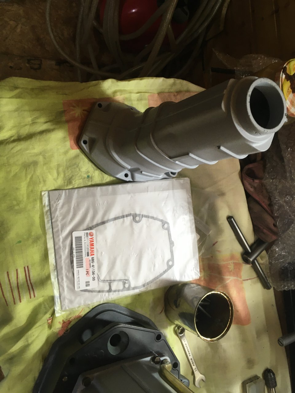

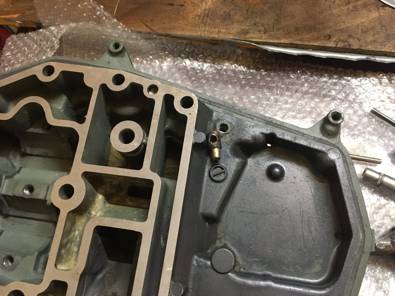

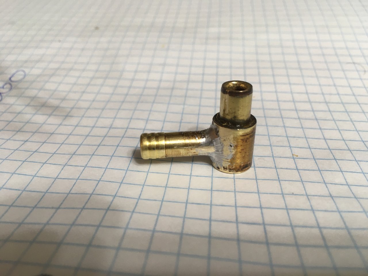

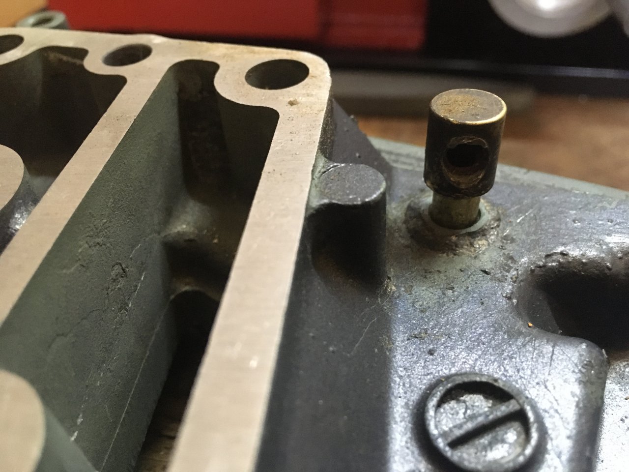

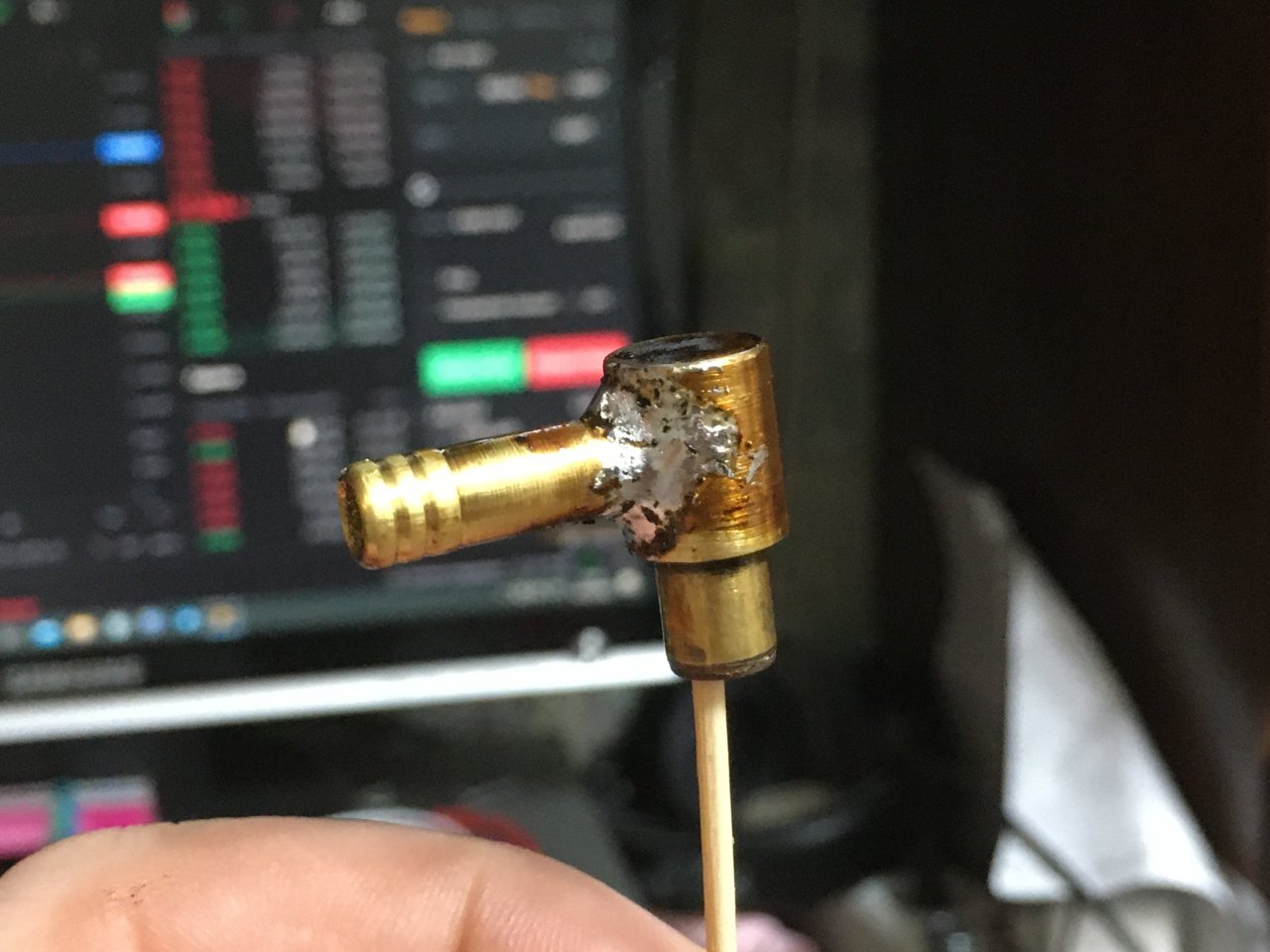

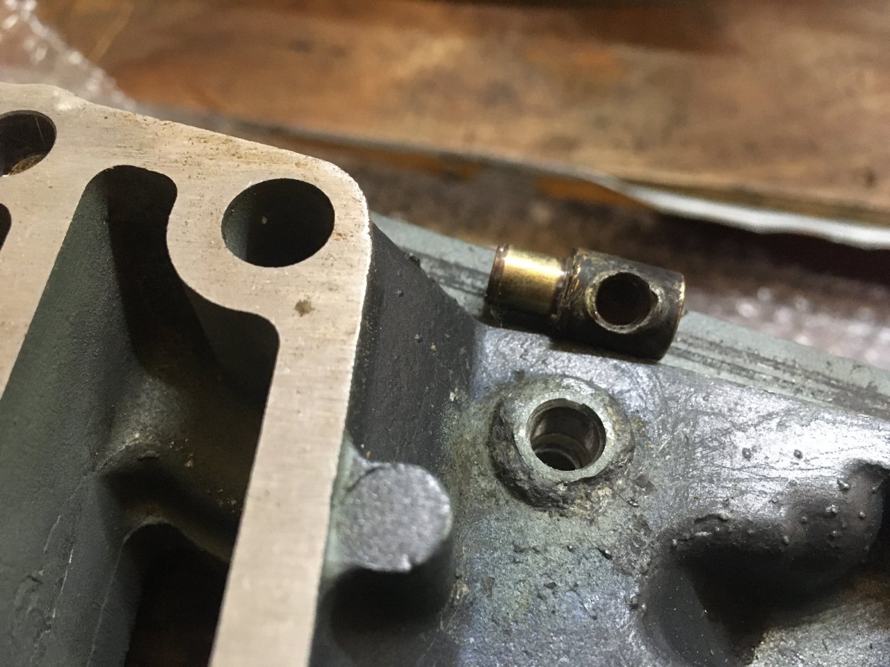

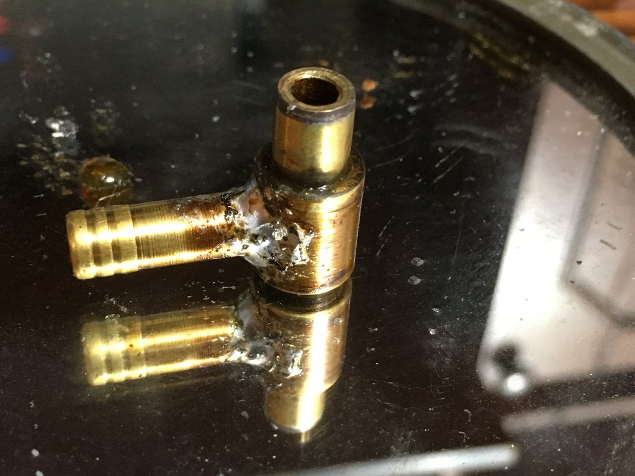

Продолжил подготовку деталей к сборке мотора. Обнаружил отгнивший на пайке носик штуцера , который остался в шланге. Штуцер впрессован в дно переходной проставки от мотоблока к ноге . Шланг к обломанному штуцеру идет от разветвления шланга контрольки. Короче , шланг был забит напрочь , кое как я его прочистил проволокой. Нагрел немного промежуточную проставку и выпрессовал штуцер. Кстати, нужно проверить штуцер выхода воды из блока на контрольку!! Возможно там тоже пайка износилась.
Выточил из олова носик подходящий к шлангу и пропаял. Получилось вроде неплохо. Только не могу понять,:unknown: для чего штуцер там нужен? Идет слив воды внутри ноги! В мануале , про это информации мало.

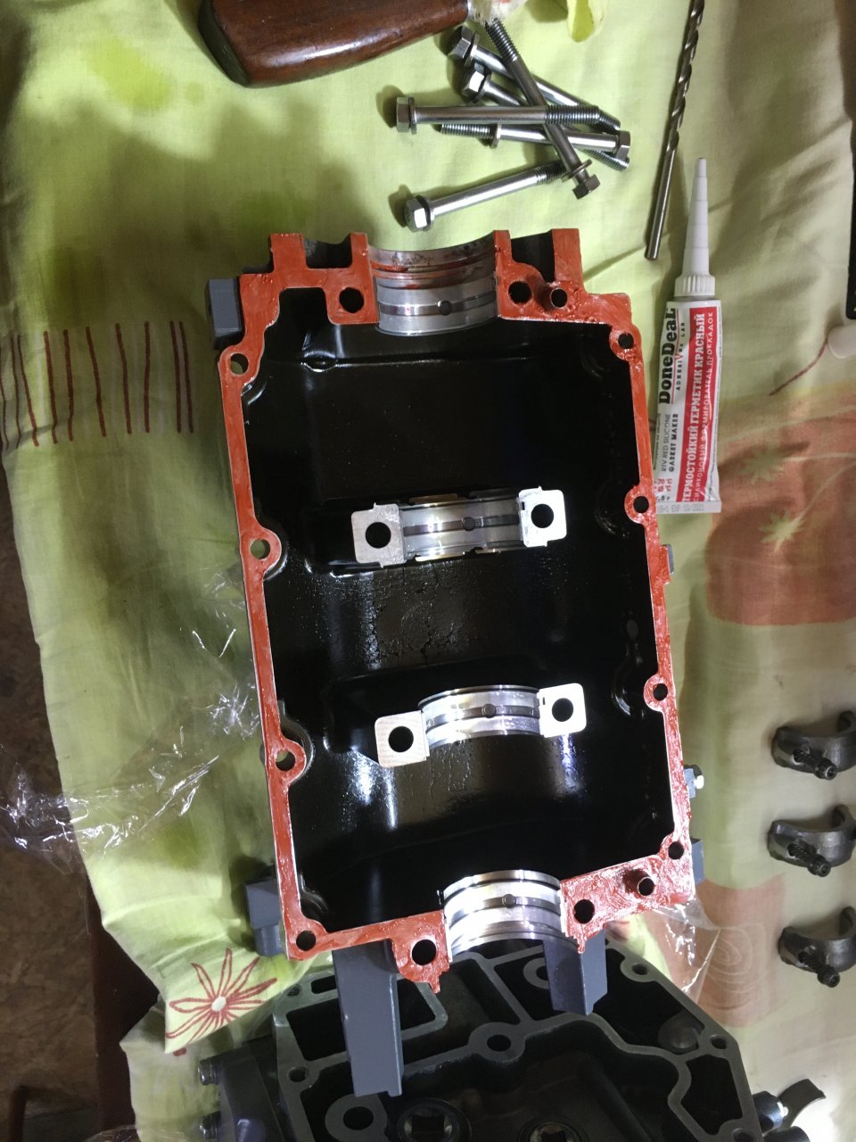

Долго искал информацию, на что сажать половинки картера блока двигателя. Герметик прокладка или герметик анаэробный . В итоге позвонил ребятам в Уссурийск , где ремонтируют лодочные двигателя, Ответили - любой маслобензостойкий герметик.

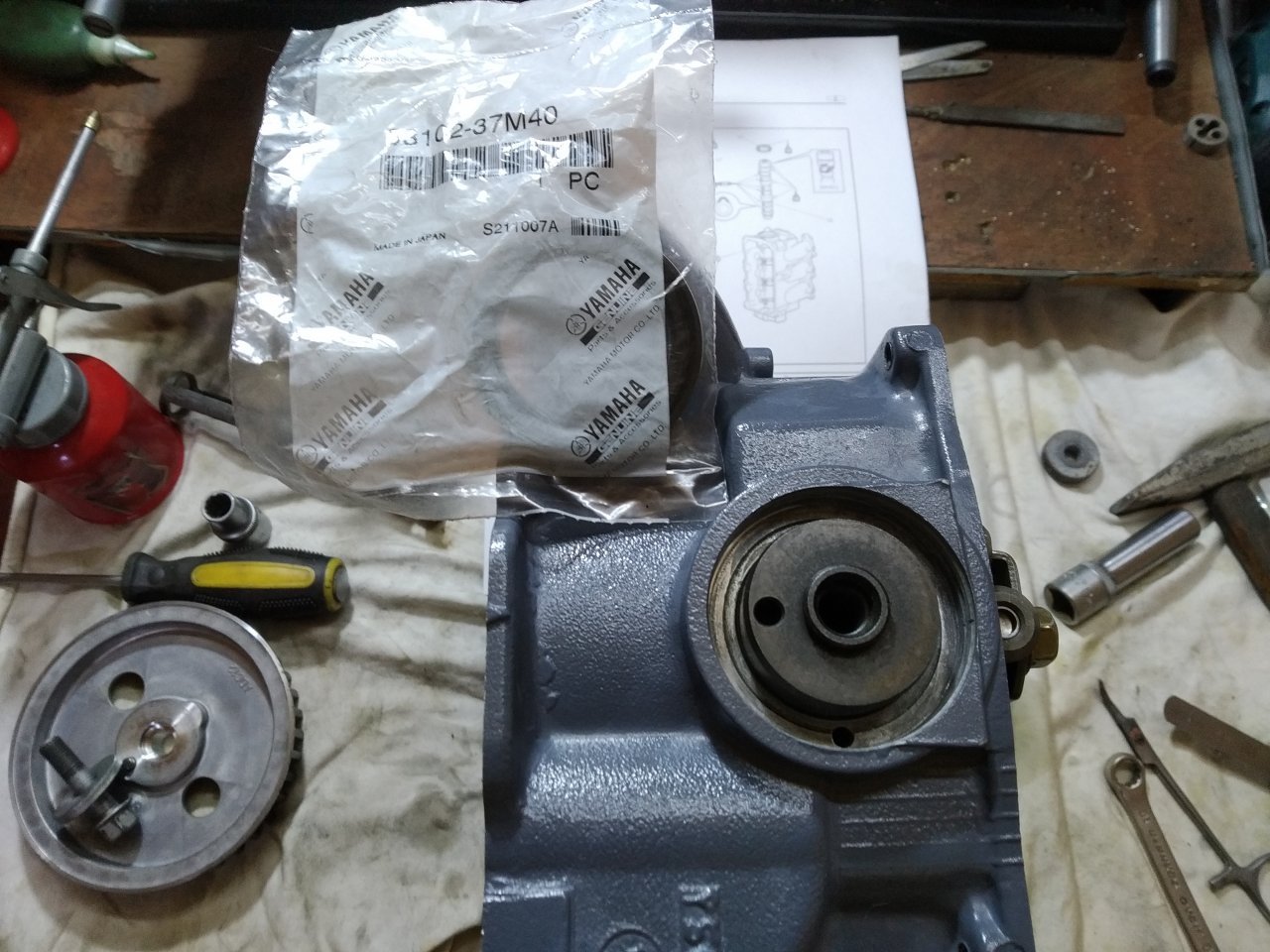

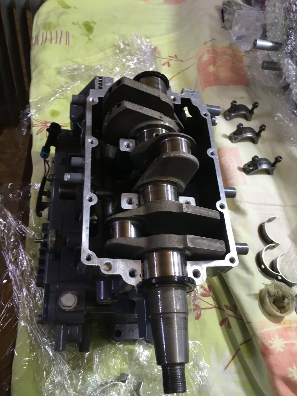

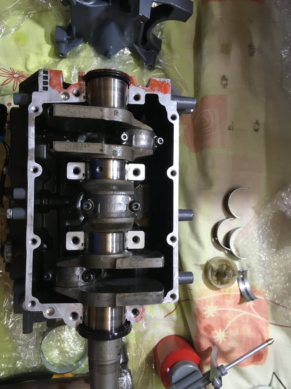

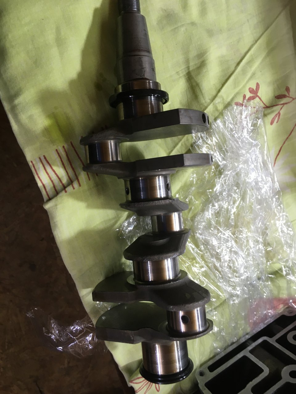

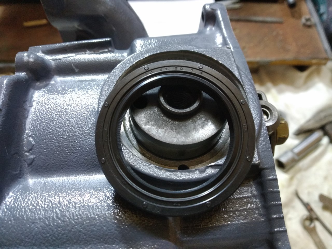

Добрый день! :snimau shlyapu:

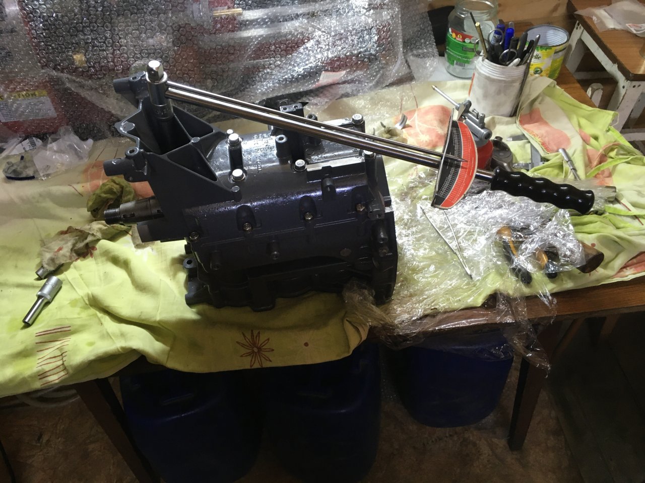

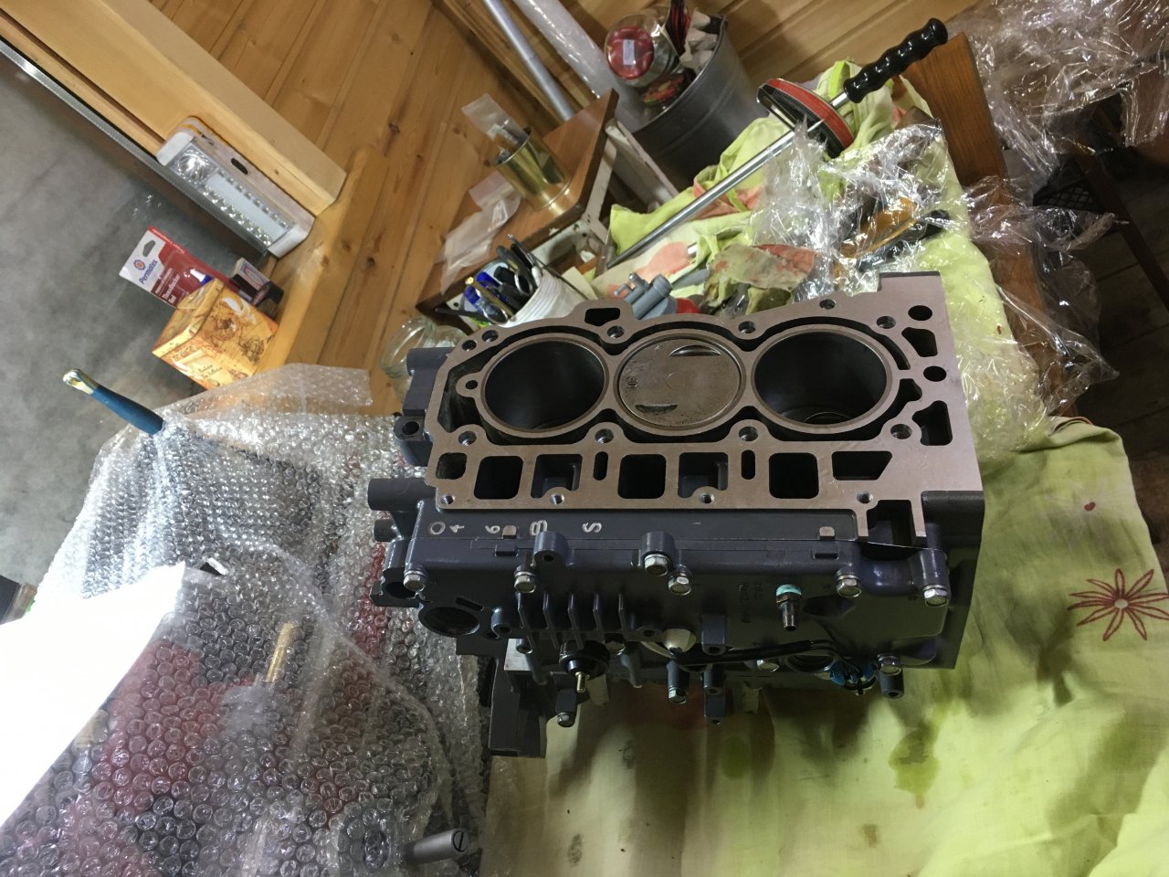

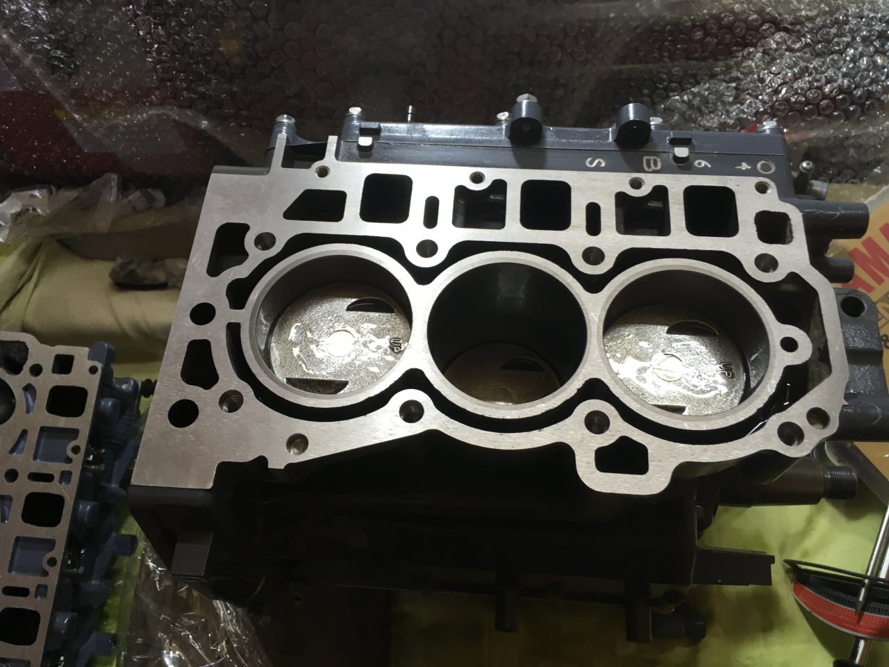

Вчера немного было времени для начала сборки мотора!! Сделал оправку для колец поршней, из тонкой оцинковки. Поставил поршня в блок. Заказывал коренные вкладыши новые, положил коленвал и новые сальники. Прикрутил шатуны к валу . Намазал тонким слоем крышку картера герметиком и затянул нужной затяжкой . Герметик взял термостойкий красный, "Done Deal". Поставил новую прокладку головки блока. Ну и сама головка, была притянута к блоку динамометрическим ключом , по мануалу. Зазоры клапанов уже отрегулированы.:yahoo: Пока с блоком все! Далее начнем заниматься нижней частью.
Да, штуцер выхода воды из блока на контрольку , в хорошем состоянии , там нет пайки.
Вчера сдал документы в ГИМС на замену водительского удостоверения. Уже , "Всего" ,10 лет прошло, как Я на лодке хожу!!!:kapitan_2::lodka_m:2lodka:
Немного. Фото:
221627221628221629221630221631221632221633221634221635221636221637221638221639221640221641

Ну вот, у кого-то скоро новый мотор будет...

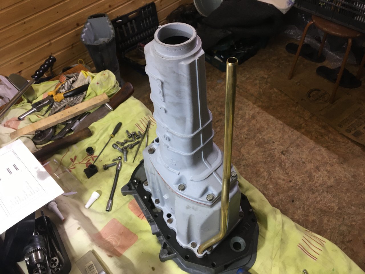

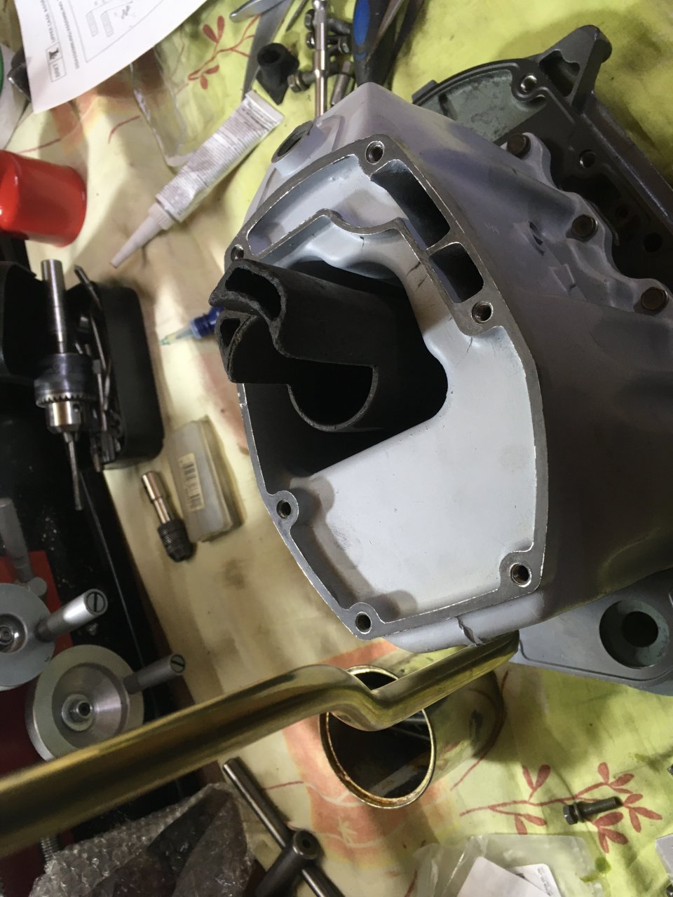

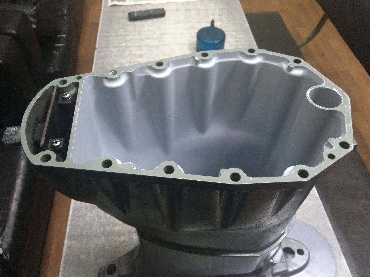

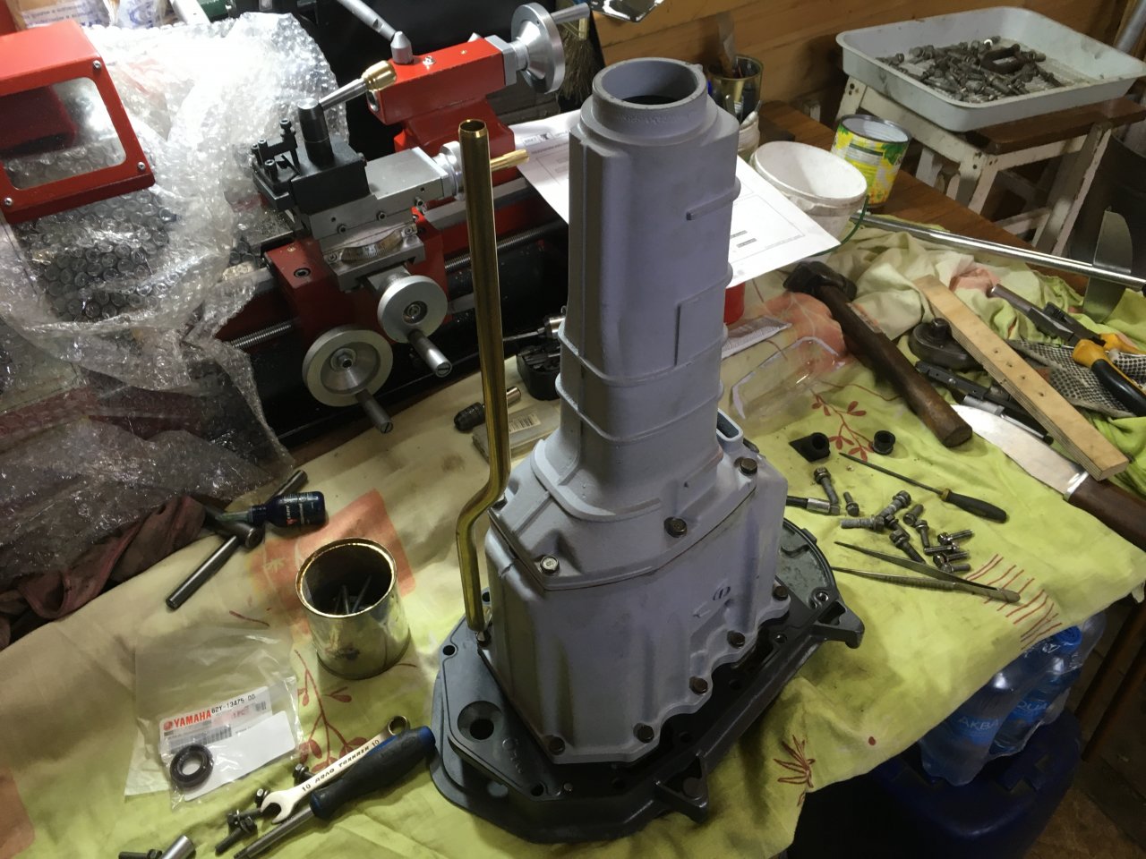

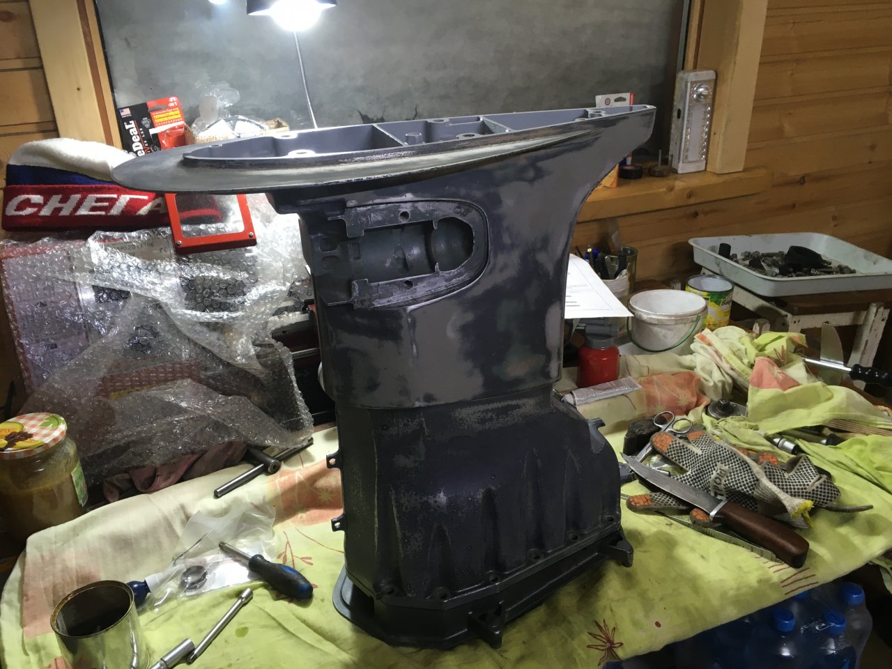

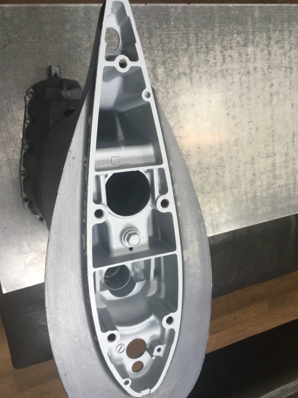

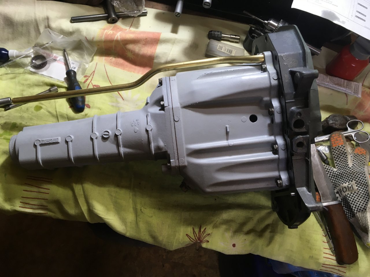

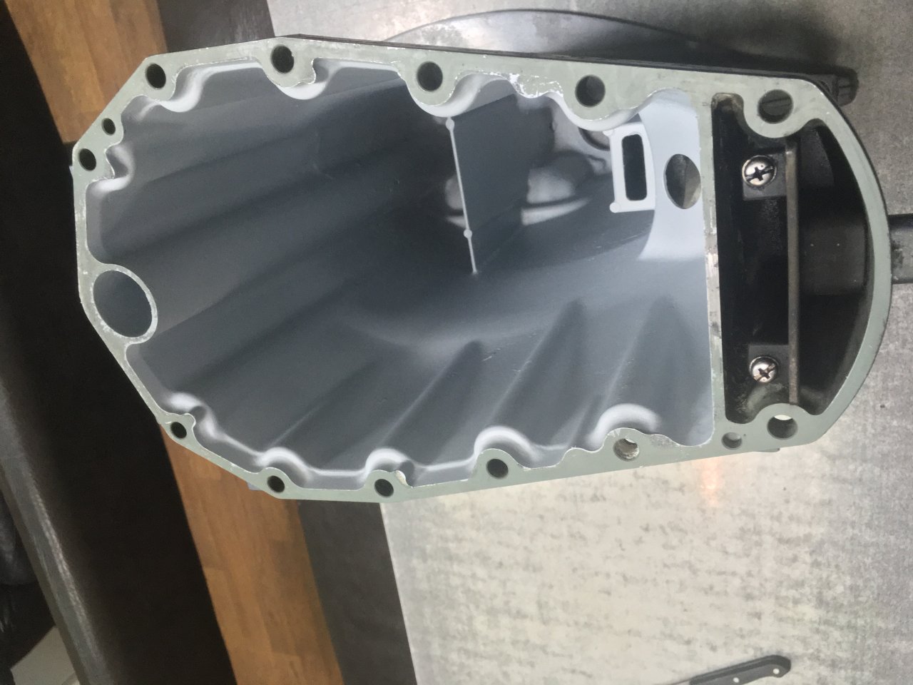

Всем привет! Подсобрал ногу, немного. Загрунтовал внутренние части. Грунт эпоксидный. Поставил новую трубку водозабора.
Есть большое желание выкрасить мотор в белый цвет, но возможности маловато.
Фото:
Фото:
Посмотреть вложение 223349Посмотреть вложение 223350Посмотреть вложение 223351Посмотреть вложение 223352Посмотреть вложение 223353Посмотреть вложение 223354Посмотреть вложение 223355Посмотреть вложение 223356Посмотреть вложение 223357Посмотреть вложение 223358Посмотреть вложение 223359
Виталий, поищи компрессор и пистолет, воплоти свою мечту в жизнь! Скажу по секрету: очень хорошо красить на улице: лето, 5-6 утра, воздух чист и спокоен, ровный свет.... Никакое помещение не нужно, разве только если убрать окрашенное после высыхания на отлип.

Да конечно летом можно , есть компрессор и пистолет - лодку красил. Двигатель собрать конечно за 1 день можно. Не знаю хватит терпежа до лета. Лето у нас поздно начинается, но и запрет на рыбалку только 20 июня снимут. Думаю теплые дни будут на покраску.
Смывка по краске в основном на подвес и гидроподьем . Под колпаком смысла нет перекрашивать, главное фасад!!
