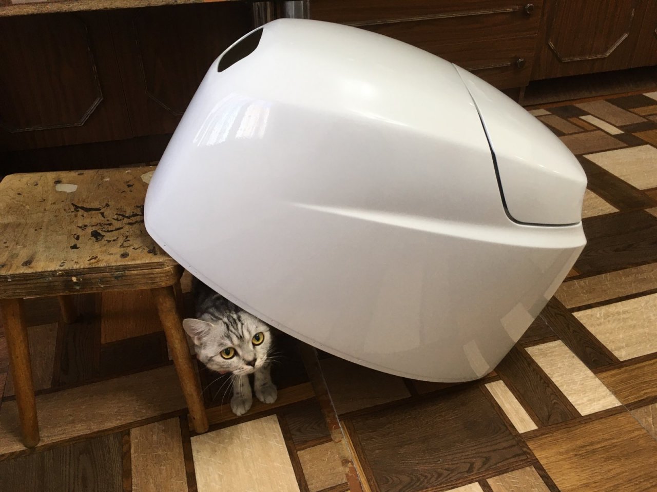

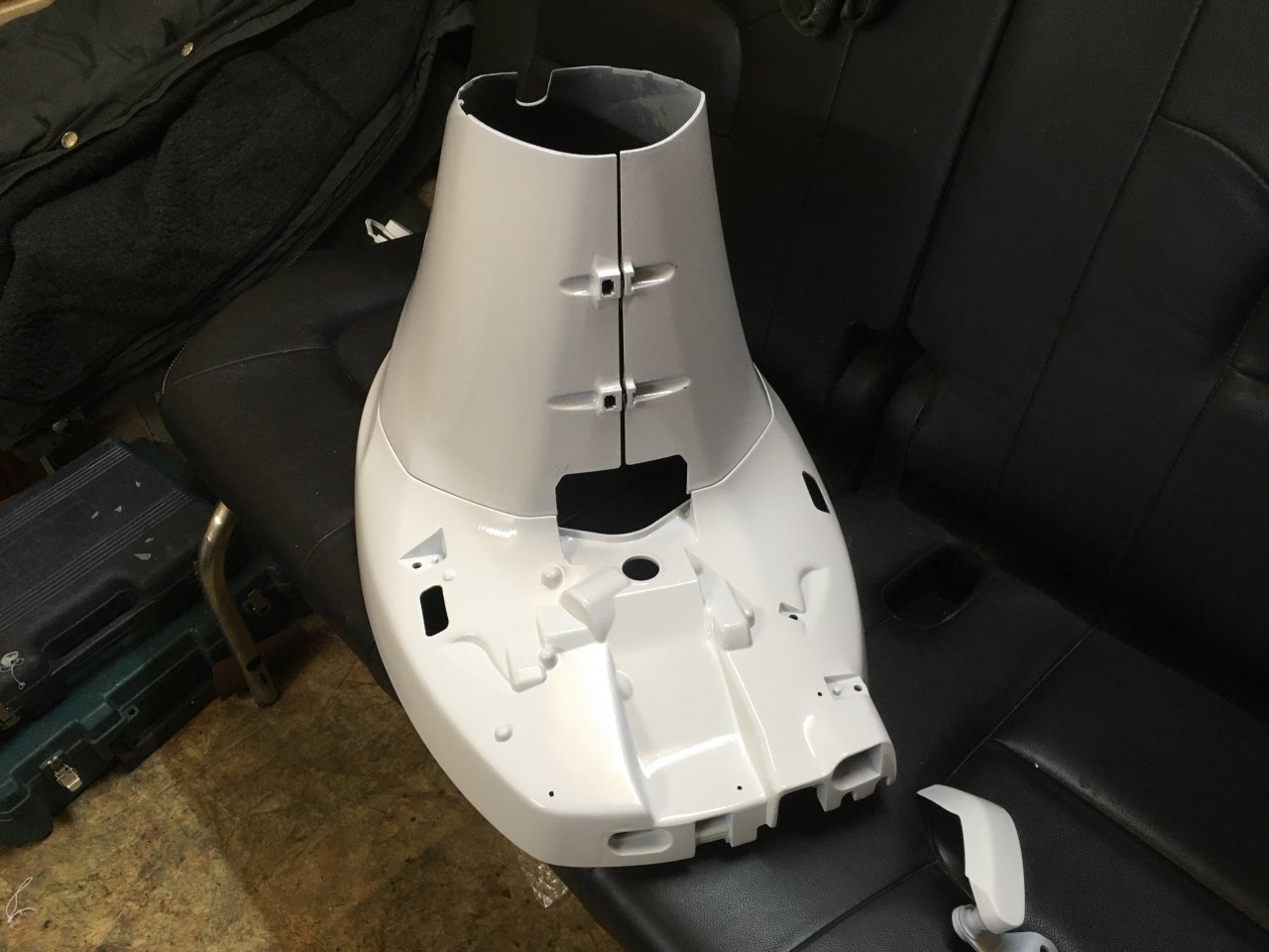

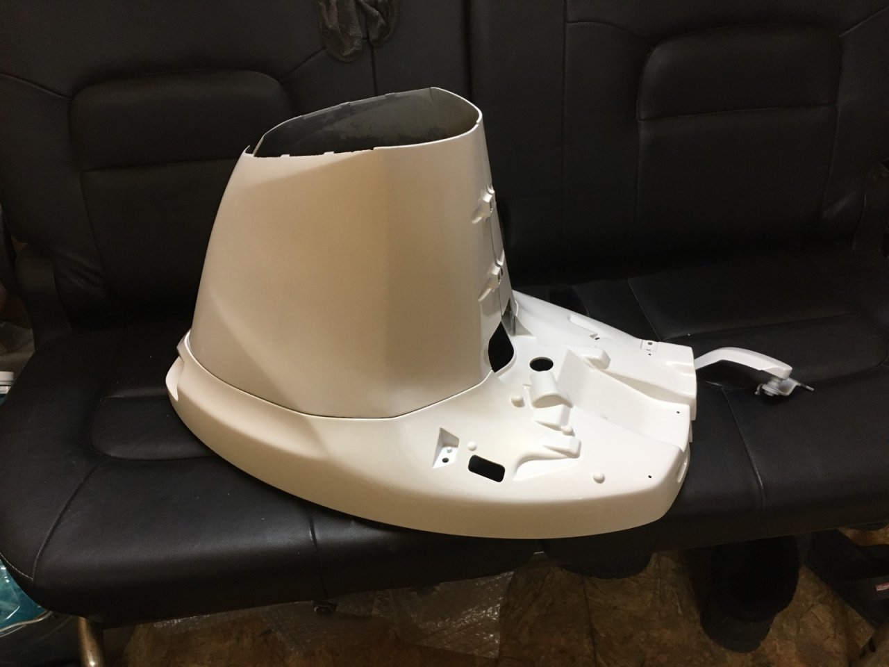

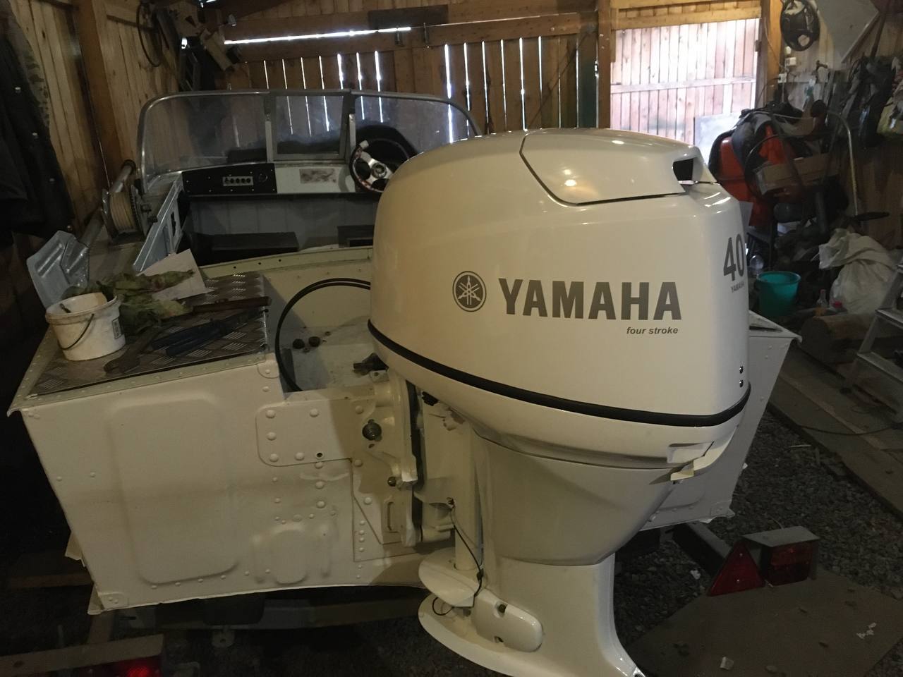

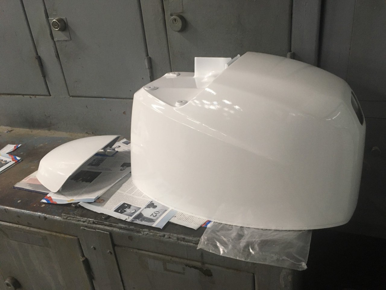

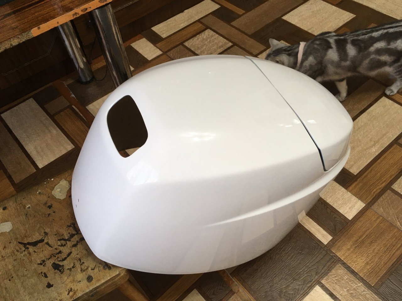

Всем привет!!

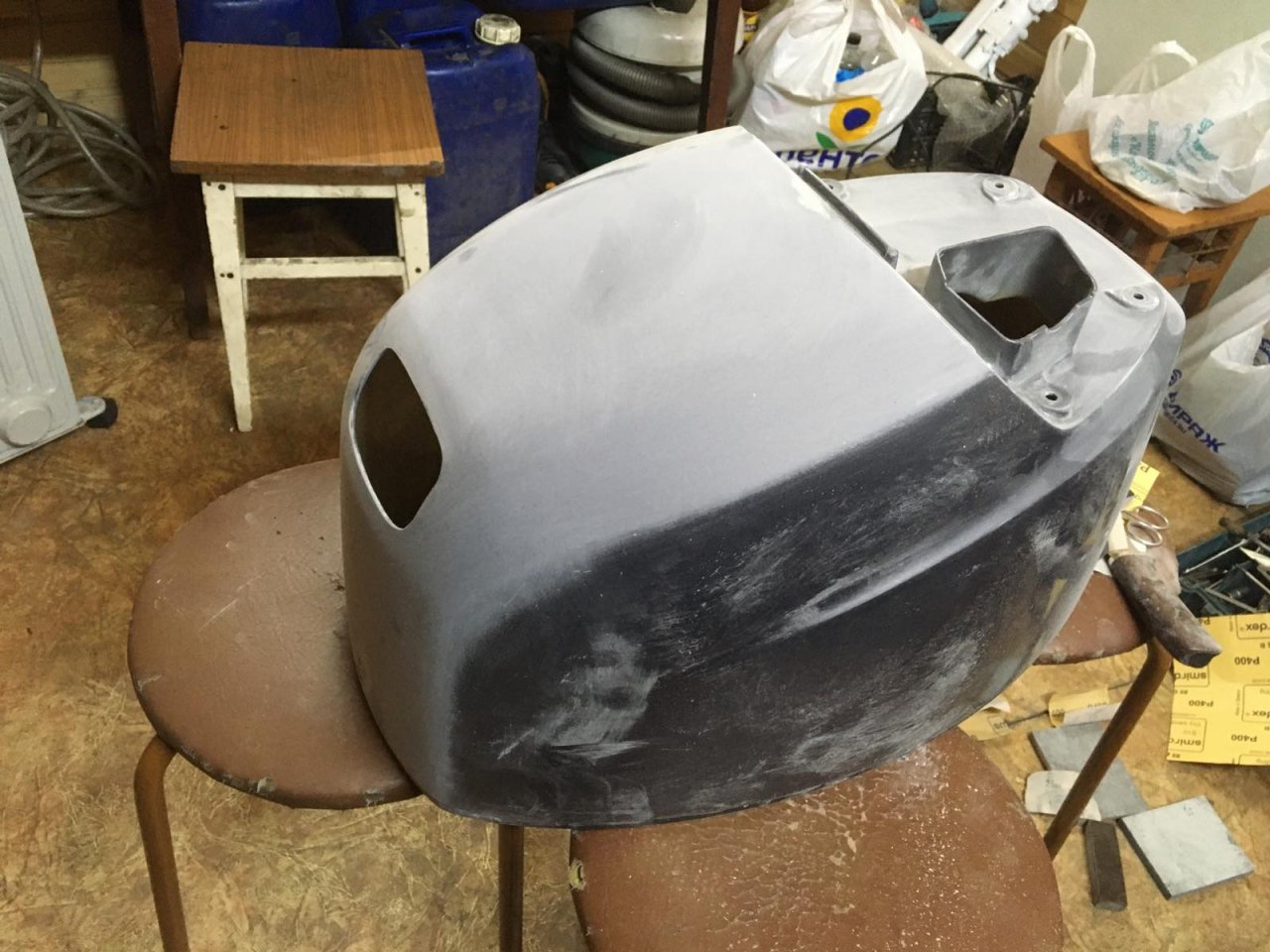

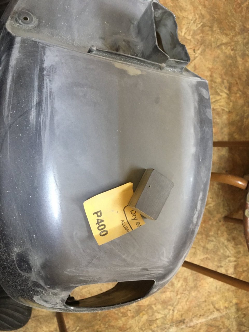

Подготовка и Покраска всех элементов закончена. :yahoo: Ручная работа!!!!!:good:
Осталось все собрать в единое целое.
----Борис, пришли пожалуйста свой макет надписей.-----
Немного фото:
Посмотреть вложение 225089Посмотреть вложение 225090Посмотреть вложение 225092Посмотреть вложение 225093Посмотреть вложение 225094Посмотреть вложение 225095Посмотреть вложение 225096
Привет! Промерь, какой длины и высоты должна быть надпись и эмпблема. Если старый рабочий комп на работе не отключили, подгоню размеры. На новом нужной софтины нет. В личку пришли почту.

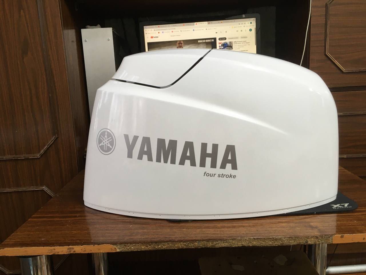

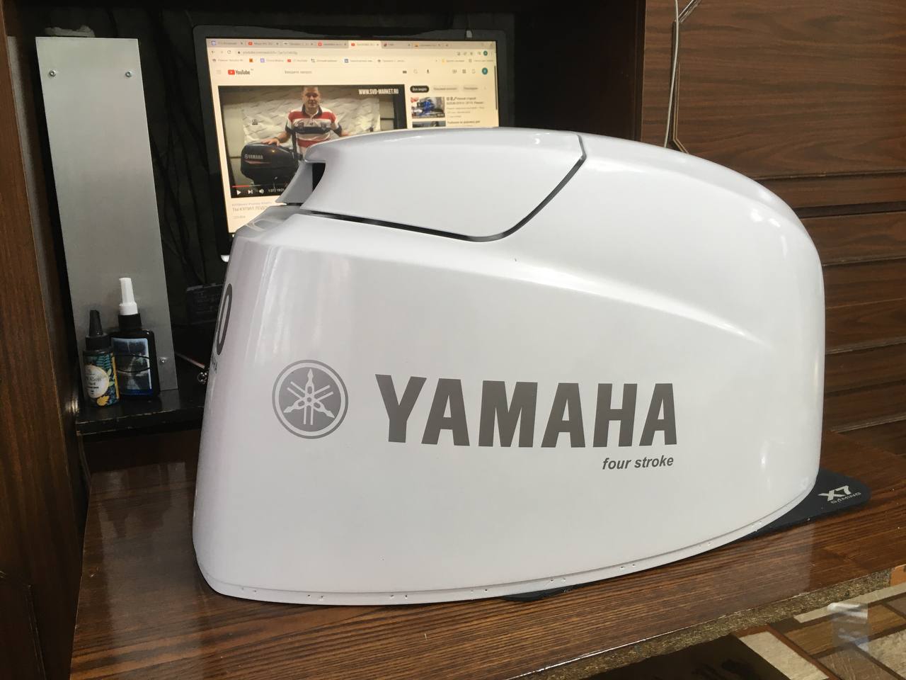

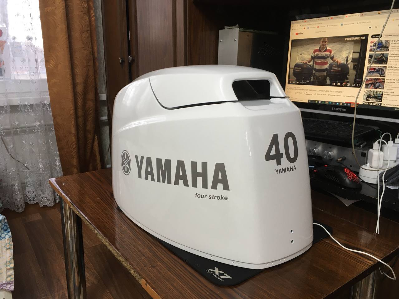

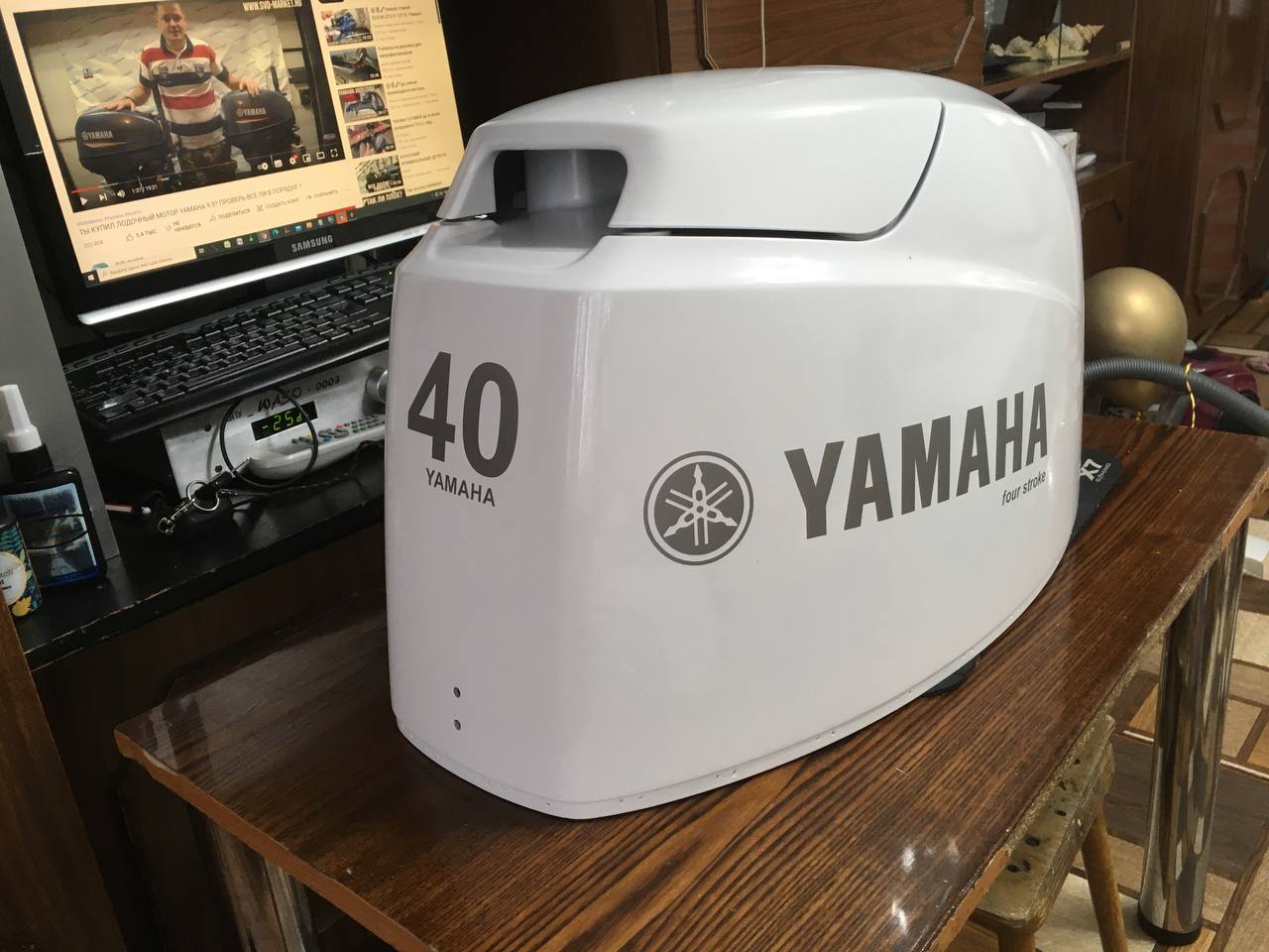

Всем привет!!

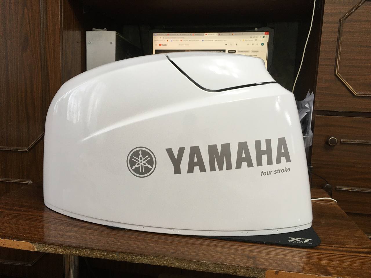

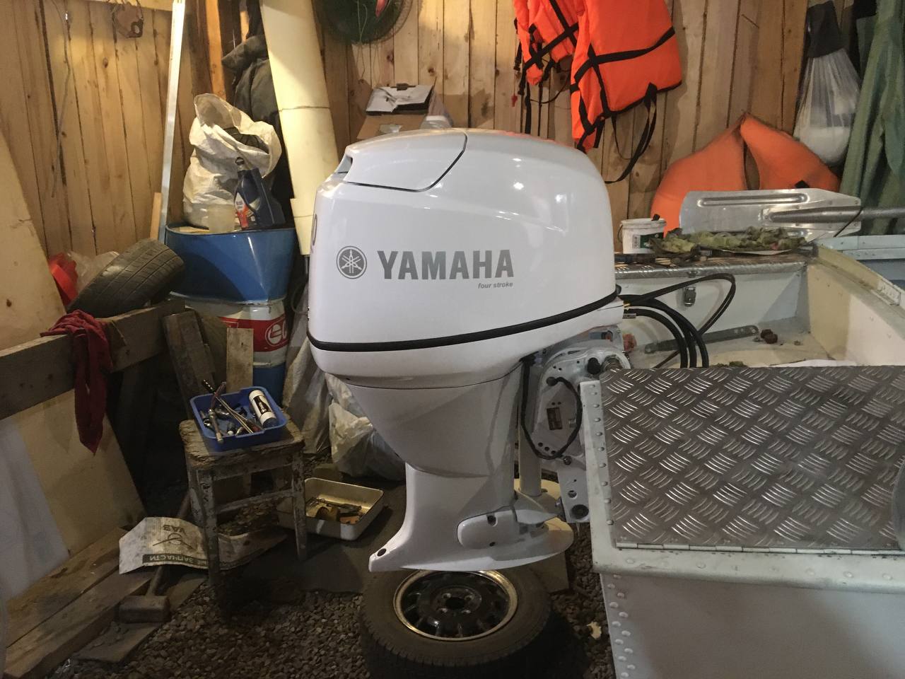

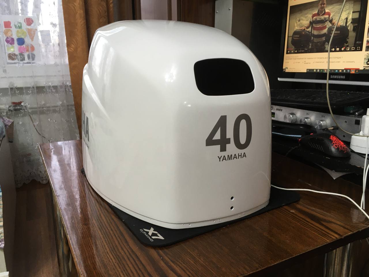

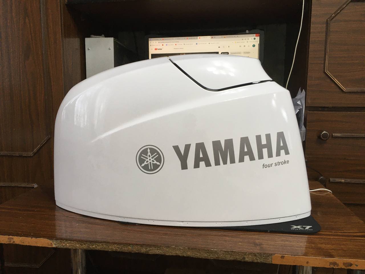

Вот обклеил колпак мотора надписями.
По моему получилось неплохо!! :yahoo::):kapitan_2:

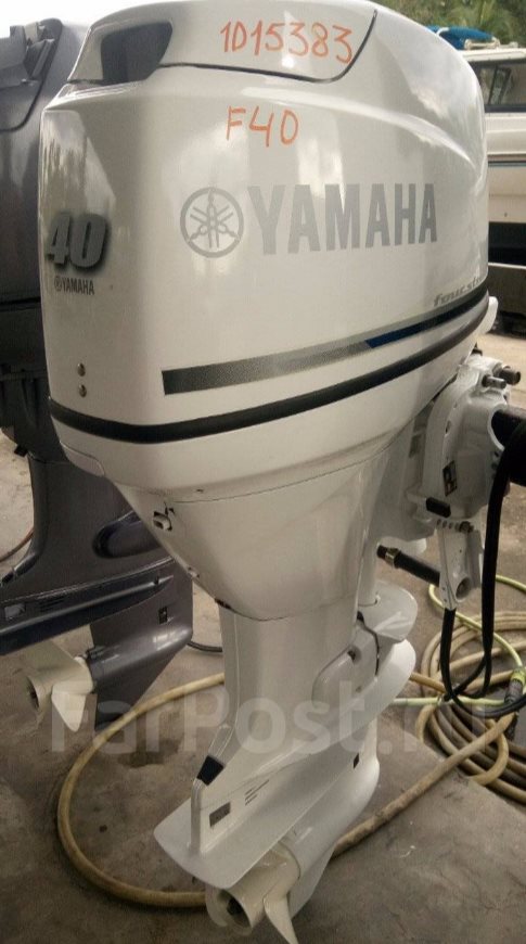

Лучше поздно, чем никогда. Нашел-таки фото заводского белого твоего мотора, Володя 59 RUS мне когда-то скидывал. Вот я и хотел подогнать надпись 4т под родные фонты, но не срослось. Прогу, кстати, сейчас ставят, пока я уехал. Если интересно и время позволит, могу попытаться сделать на следующей неделе, но шрифт придется искать.

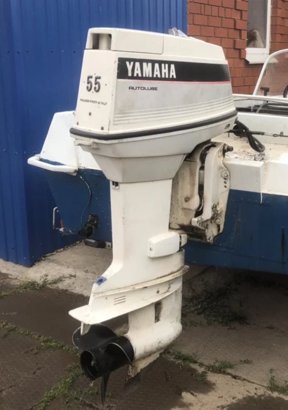

А вот мой в заводском белом исполнении
Так я к этой фотографии и подгонял!!!

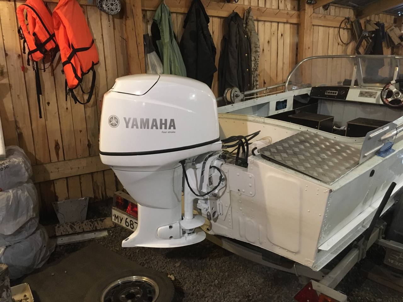

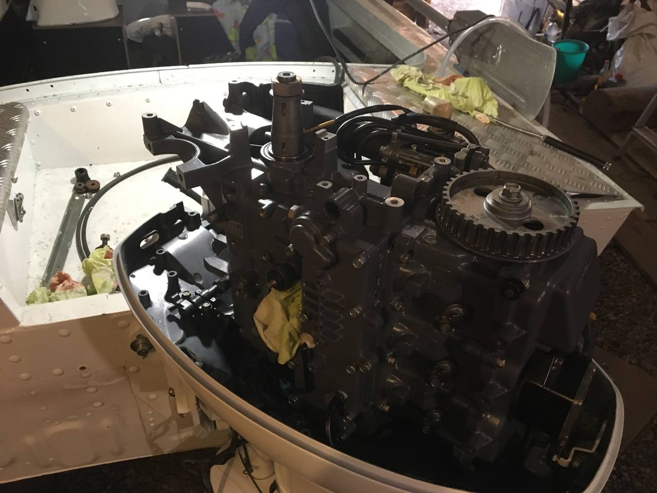

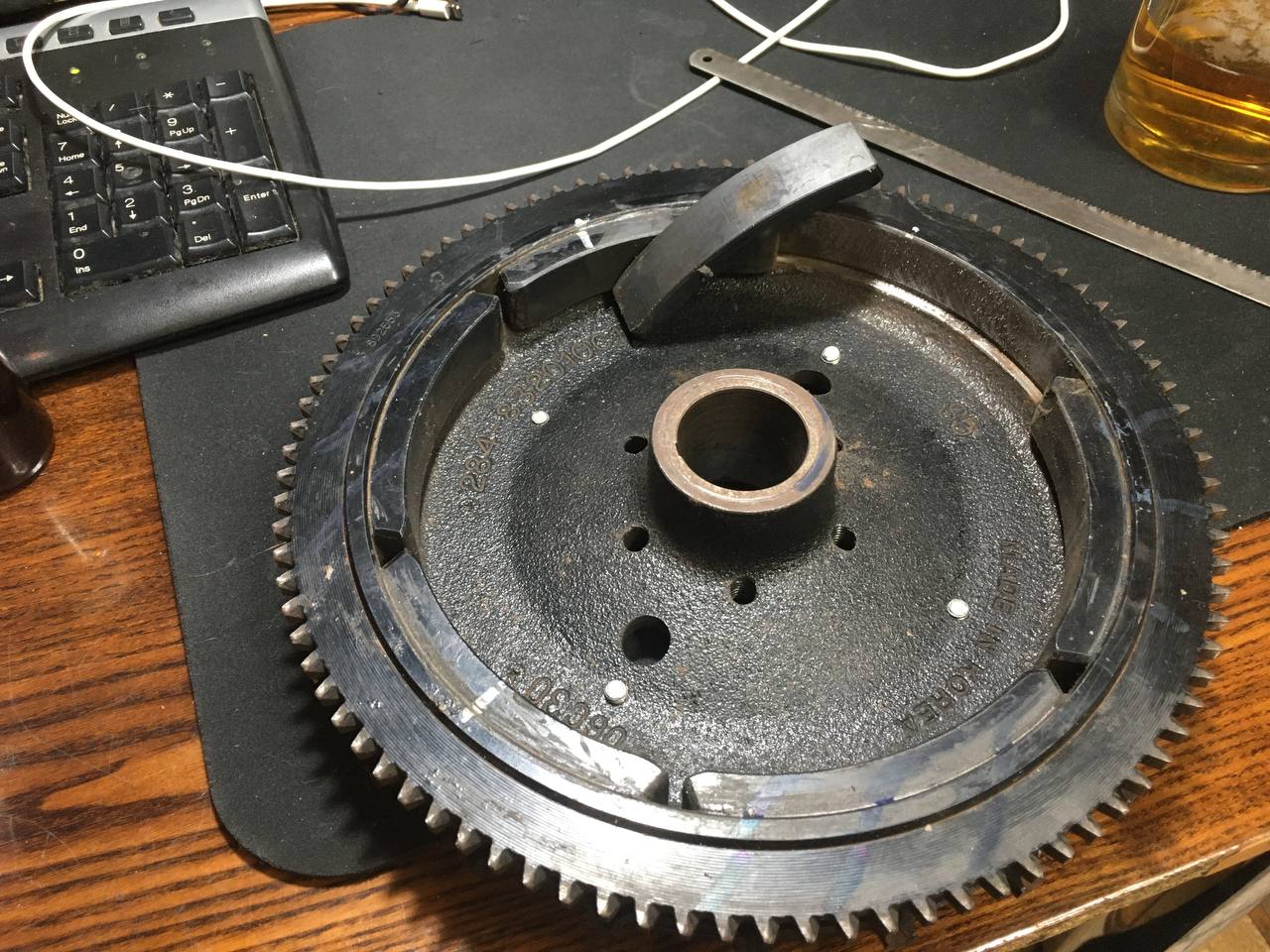

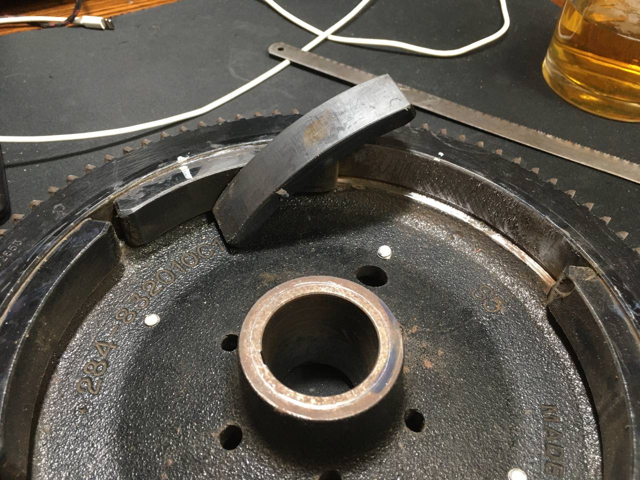

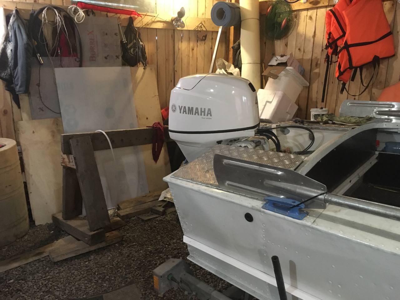

Начал собирать двигатель!!
Пол года прошло, забыл где, какие болты крепления. Хорошо, мануал есть, с картинками!! :good:
Дошел до маховика, примерил, покрутил, что-то скребет. Снимаю, Ё- ма -Ё , опять магнит отвалился.:(:unknown: .По ходу не тот, что я клеил уже. Эпоксидка, еще с прошлого раза осталась. Нацарапал царапин побольше ,и приклеил. Примерил колпак на двигатель.
Немного фото!!

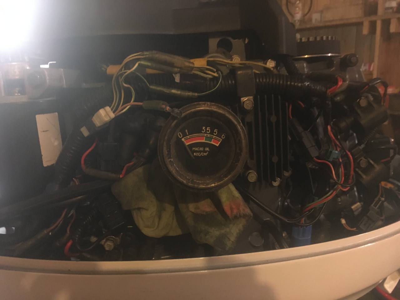

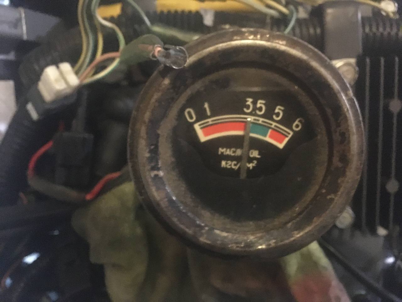

Всем привет!! Сегодня собрал двигатель.
Датчик давления масла у меня не работает как положено. Я Нашел старый, механический указатель давления масла, выточил переходник, и кратковременно завел двигатель , без редуктора. Теперь я спокоен, давление, кое какое есть (в точности показаний указателя не уверен). Можно спускать на воду.
Надо разбираться с аварийной сигнализацией, зуммер в машинке 703, тоже не жужжит, сдох наверно:crazy:. Еще не смотрел. :unknown: Сигнальные светодиоды на незаведенном двигателе не работают. Светодиоды, 4х пиновый разьем, розовый -минус, желтый- плюс, подавал 3 вольта, горят красным цветом, оба.:good: На воде проверю, отпишусь. Но, датчик давления масла, на незаведенном двигателе, должен быть замкнут на массу. У меня показывает сопротивление, значит неисправен.:crazy:
Фото показаний супер указателя масла::
225534225535
Посмотреть вложение 225534Посмотреть вложение 225535
Разбери частично машинку и дай 12 вольт на зуммер. Полярность имеет значение! У меня тоже он почил, машинка китайская. Купил в чип-дип зуммер и вставил. Все работает! Зуммер желательно брать, который орет погромче и с проводками, бывают с принтами для впайки в платы.

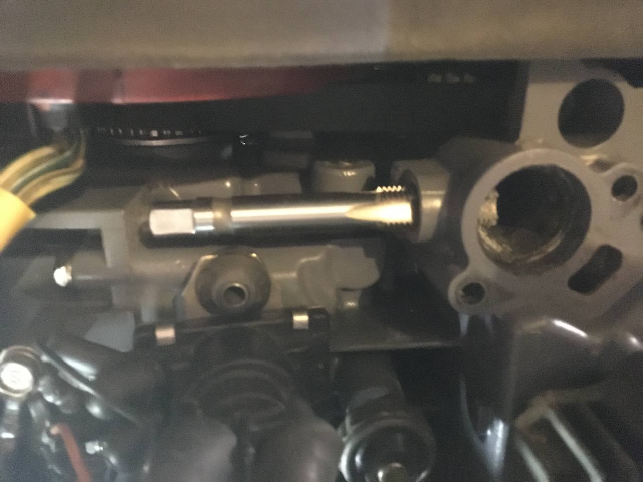

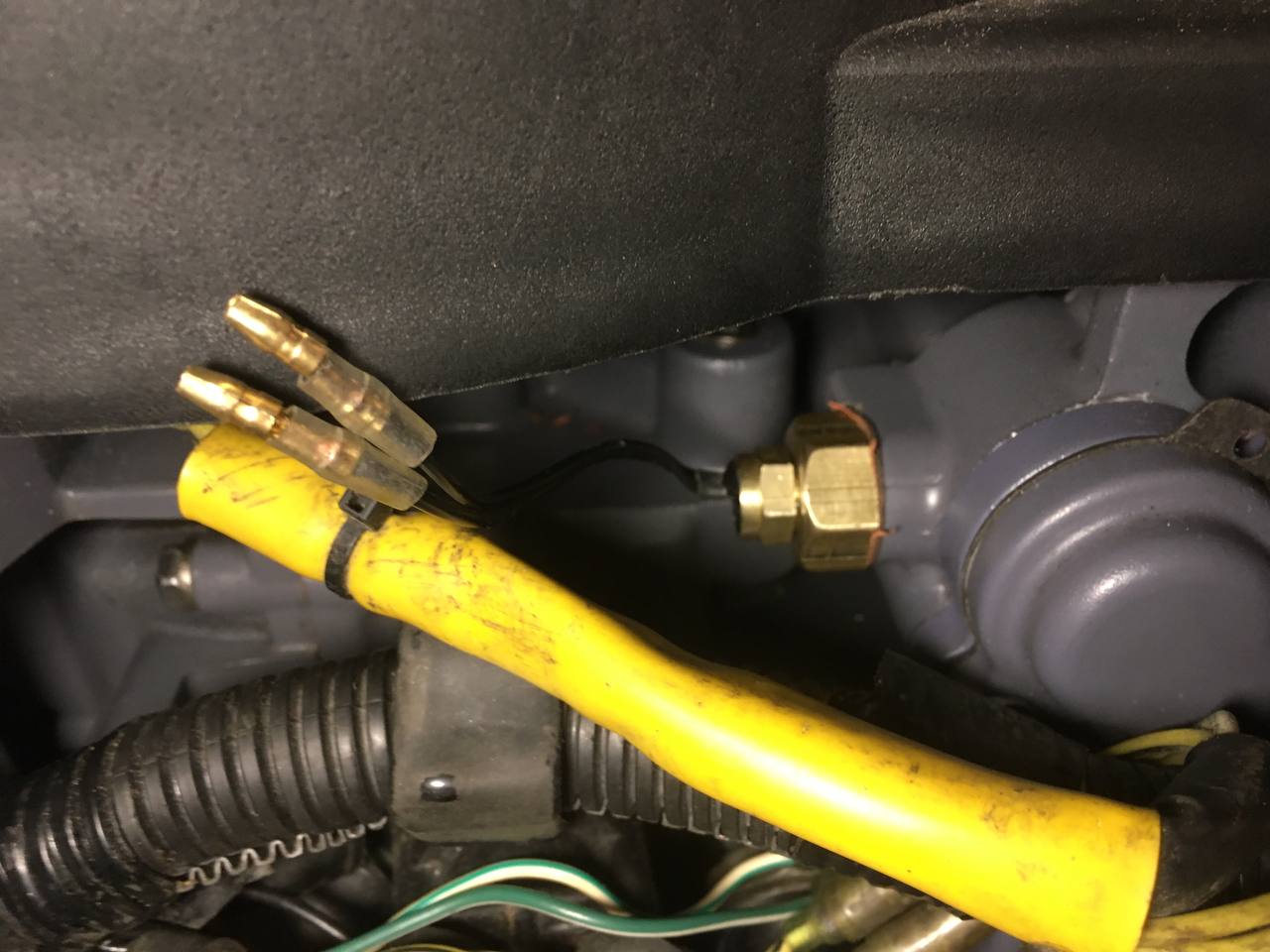

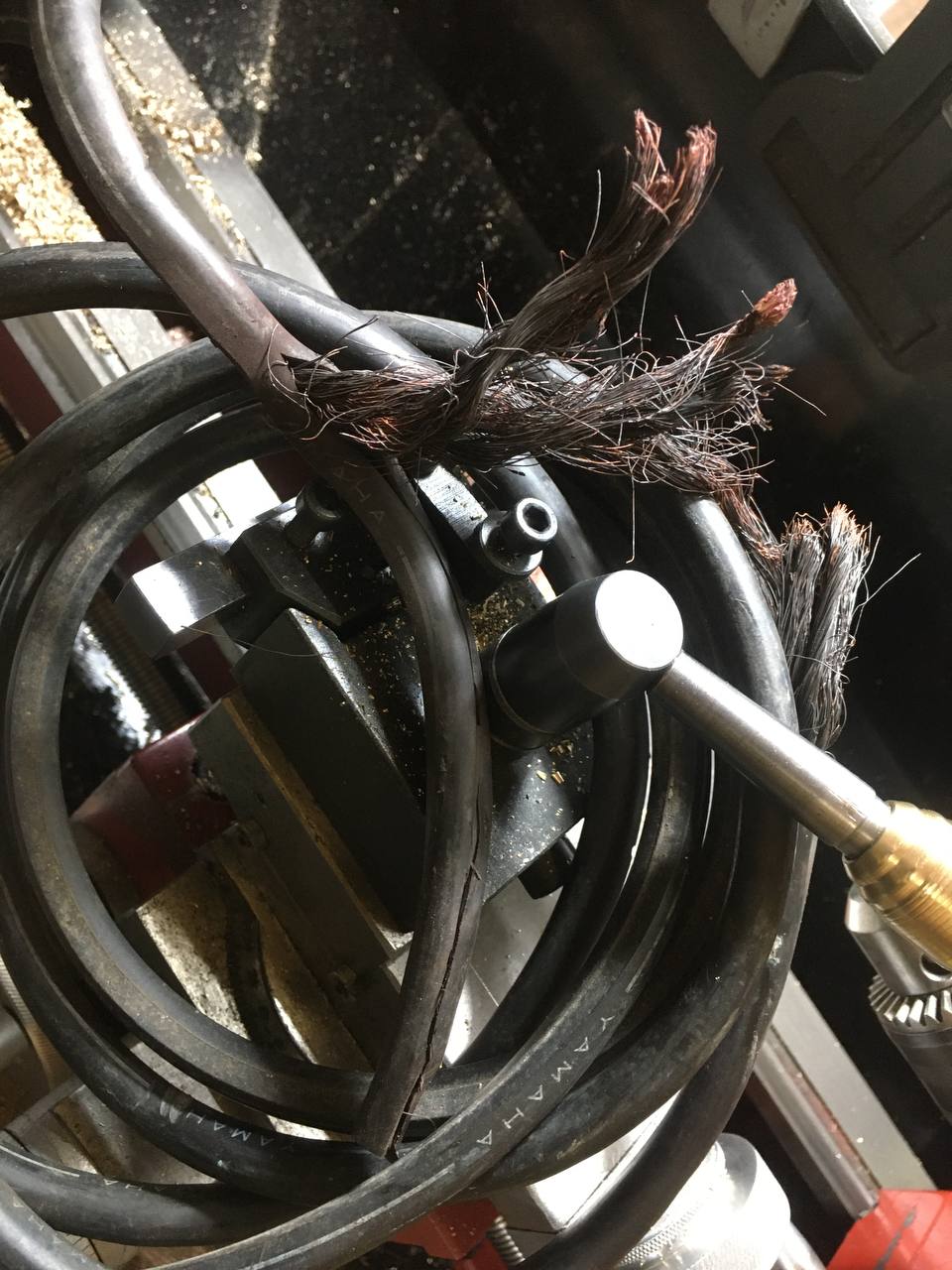

Продолжим!!

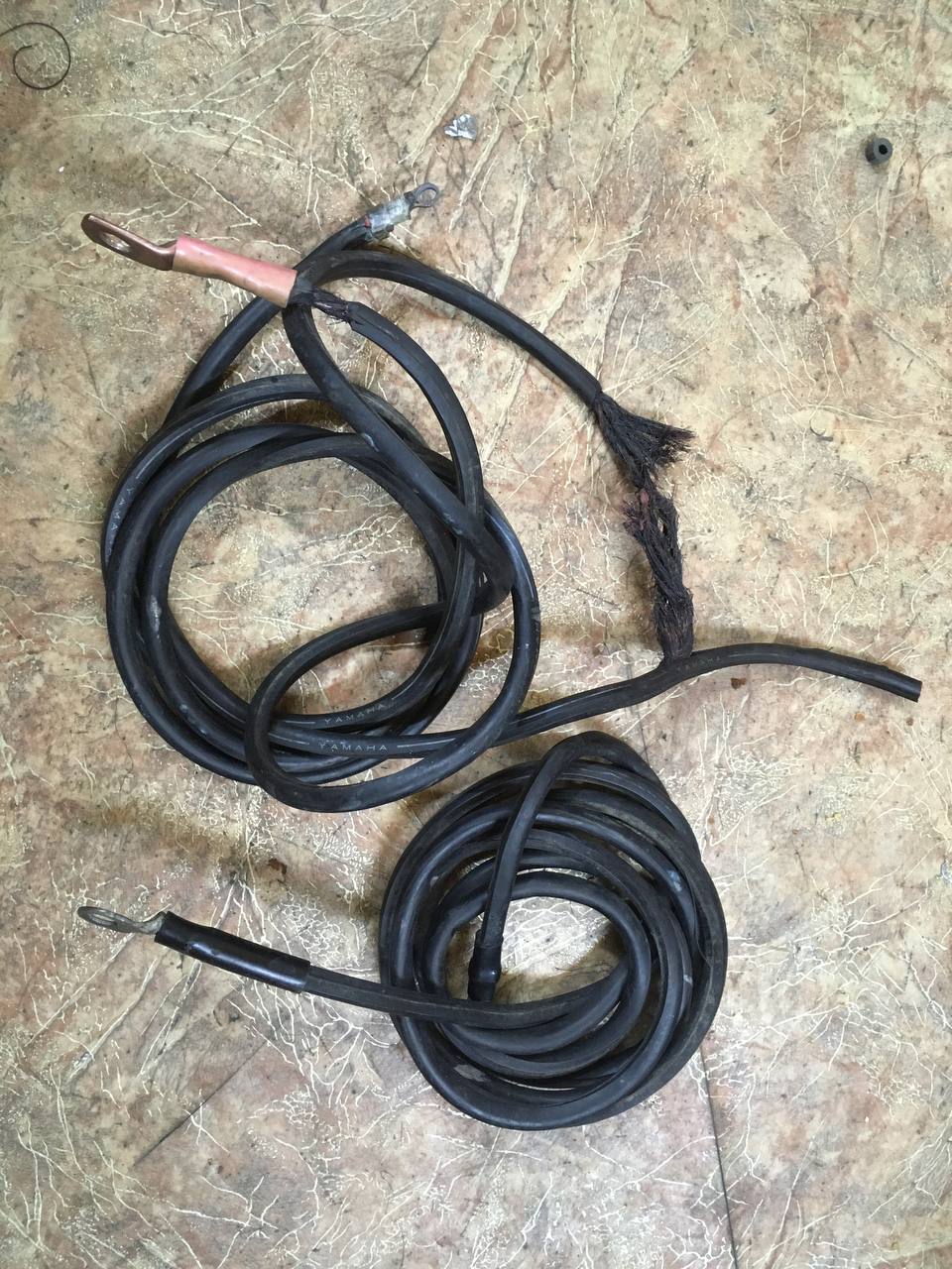

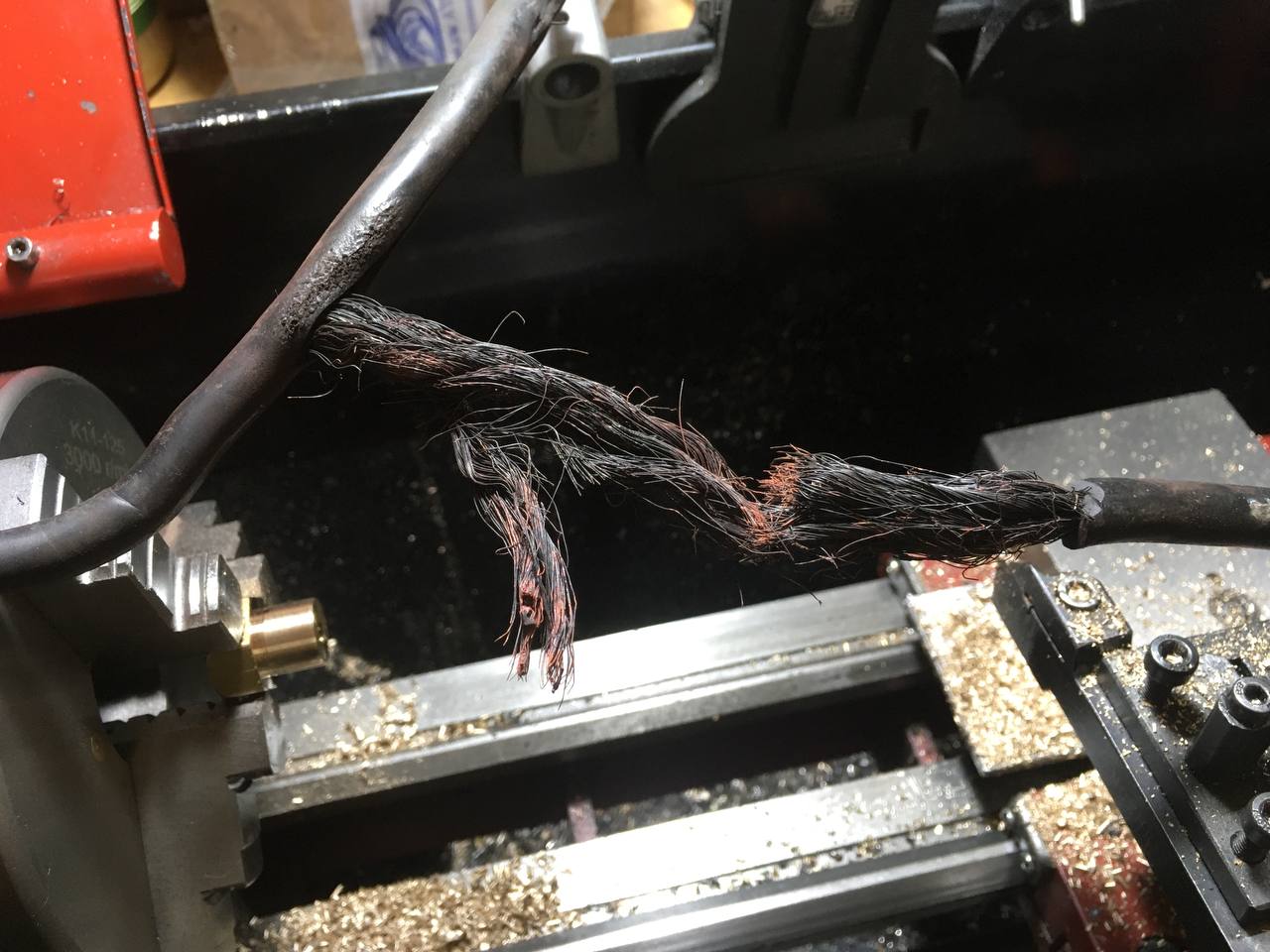

Проблема возникла с самой покупки двигателя!!:grabli При заводке стартер не прокручивал двигатель с первого раза всегда , только со второго , или третьего раза. Искал причину , перебрал стартер ( два раза ), раскурочил неразборное реле стартера, купил новый аккум,
В конце концов, замучил движек , на днях, гонял стартер , пока не начали нагреваться силовые провода с аккума на двигатель. Нашел место нагрева плюсового провода , как раз, на входе в поддон двигателя. Распорол оплетку силового провода и увидел нехорошую картинку ( см фото). В итоге купил новые силовые провода 16 кв . по 3 метра каждый. Поставил, ну пока двигатель крутит с первого рывка. Правда реле стартера подгорело немного не каждый раз срабатывает.:pardon:

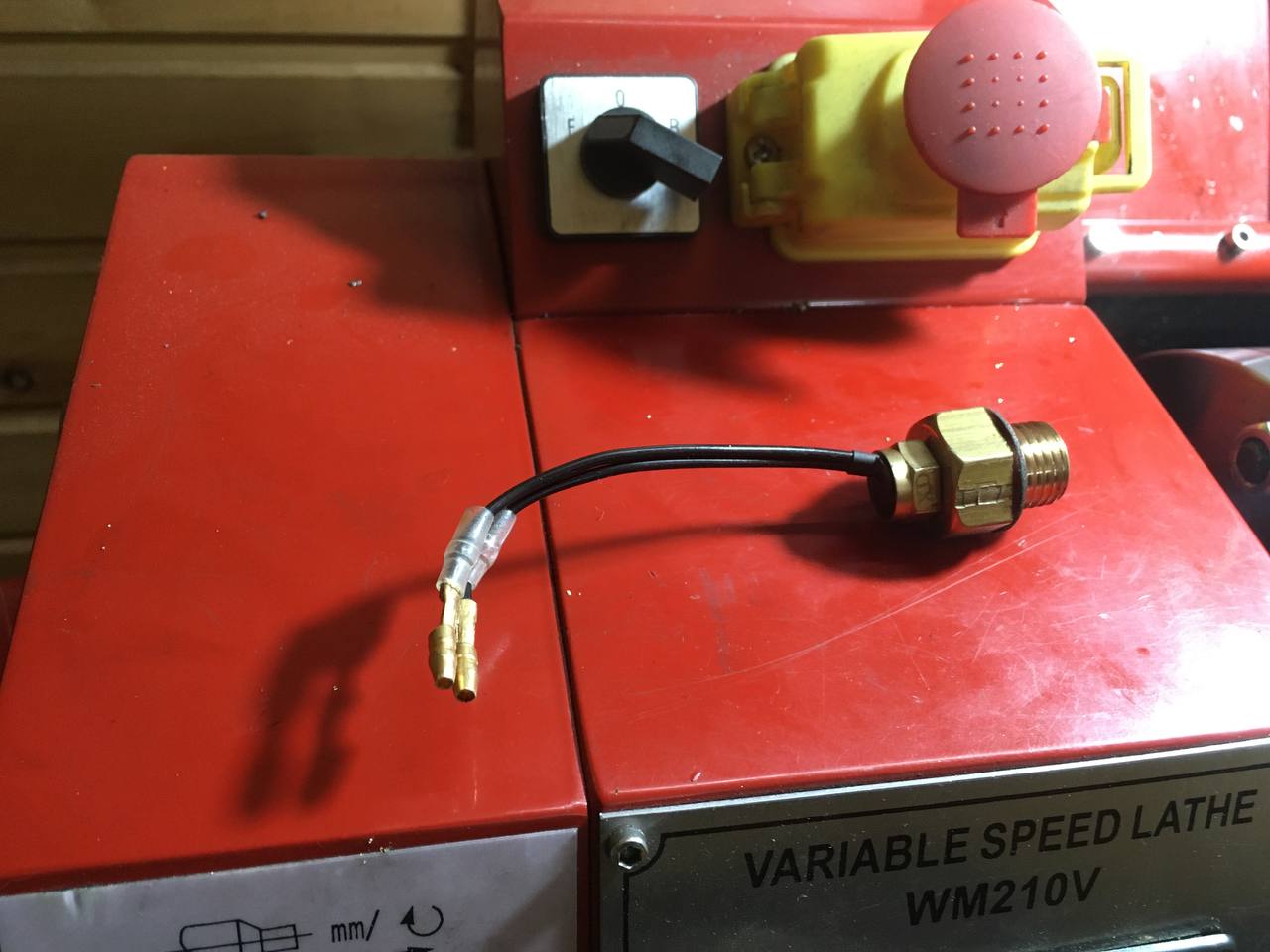

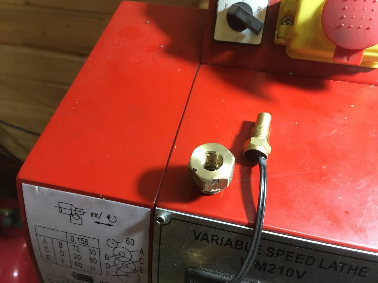

Решил поставить, купленный на али , датчик температуры на двигатель . Около термостата стоит пробка , кое как выкрутил её. Прогнал резьбу метчиком.

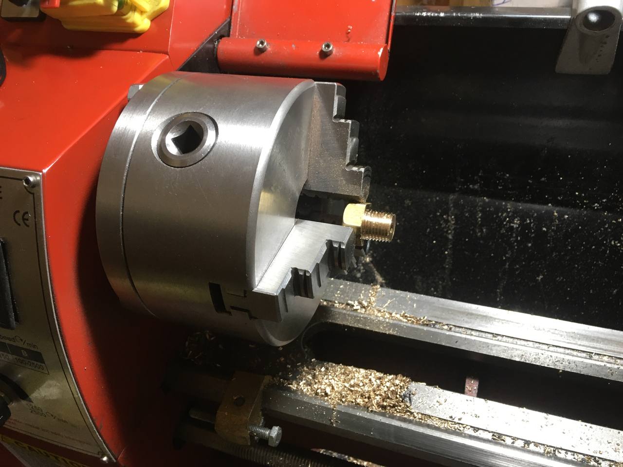

Выточил переходную втулку для датчика указателя температуры, останется только с проводами до панели приборов разобраться.

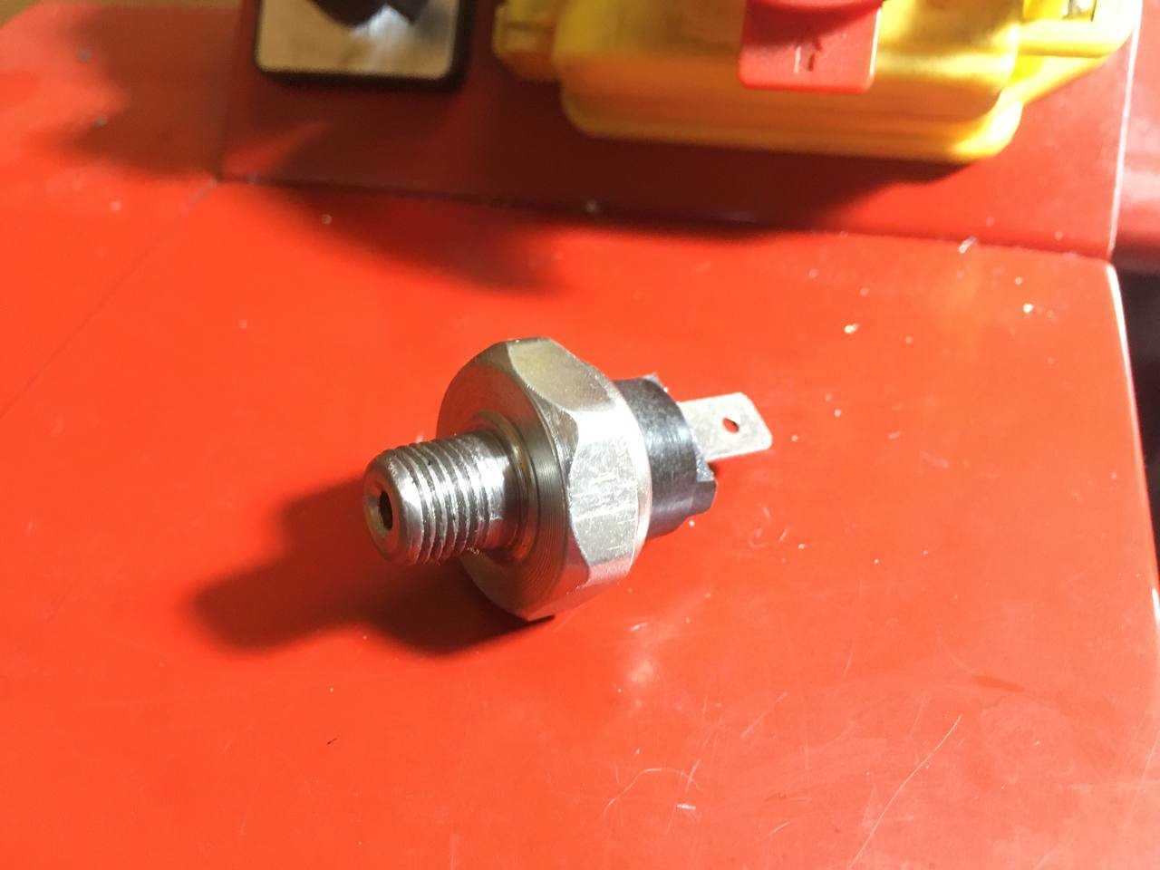

Также , купил вазовский датчик аварийного давления масла. Резьбу , на датчике, перенарезал в М10 х 1мм, хорошо мяса много. Пока не устанавливал.

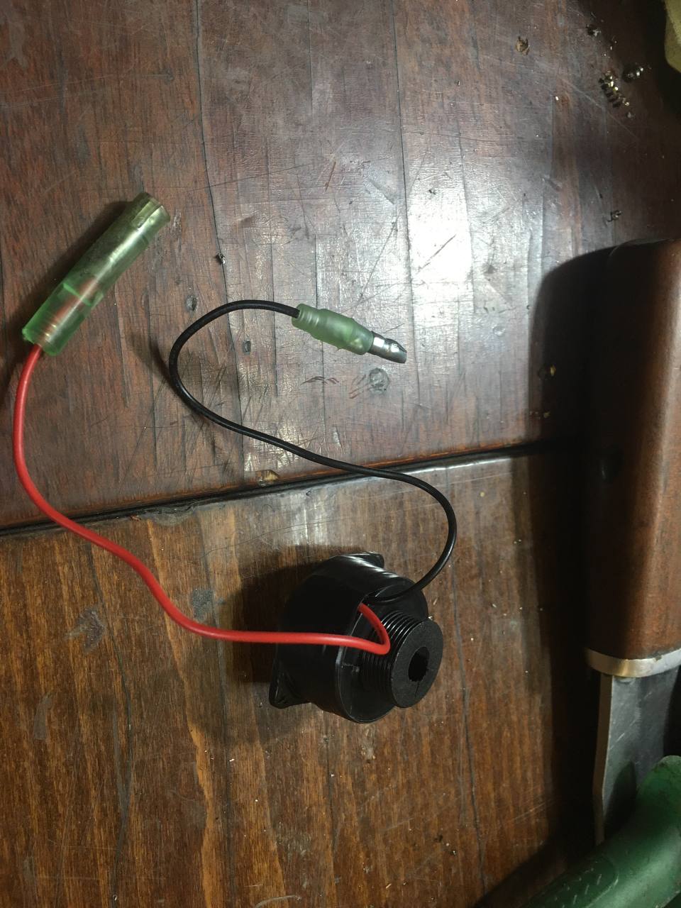

Разобрал машинку газ реверс 703, китай. Достал зуммер, проверил , работает. На фото, красный + , черный -. Только в машинке розовый провод был прилеплен к красному на зуммере, что неправильно. Пришлось поменять папу и маму на зуммере местами. Работу аварийной сигнализации , пока не проверял. Нужно добраться до воды. У нас пока зима еще.
Ну, пока все.:good: См фото:

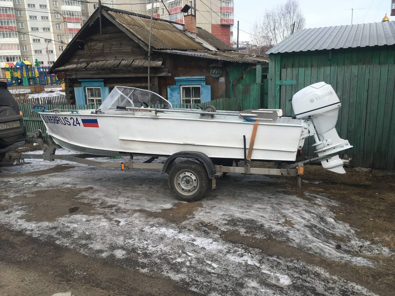

Сегодня первый выход на воду!!
Проверил сигнализацию давления масла после переделки питания зуммера в машинке. Итог , скинул провод с датчика давления масла ,не замыкая его на массу. Сразу появились короткие сигналы зуммера в машинке газ реверс и красного светодиода на двигателе. Подсоединил провод обратно не глуша двигатель , сигнал не изменился. После глушения двигателя и заводки , аварийный сигнал пропал. На видео не фиксировал. :unknown: Как то так!!
