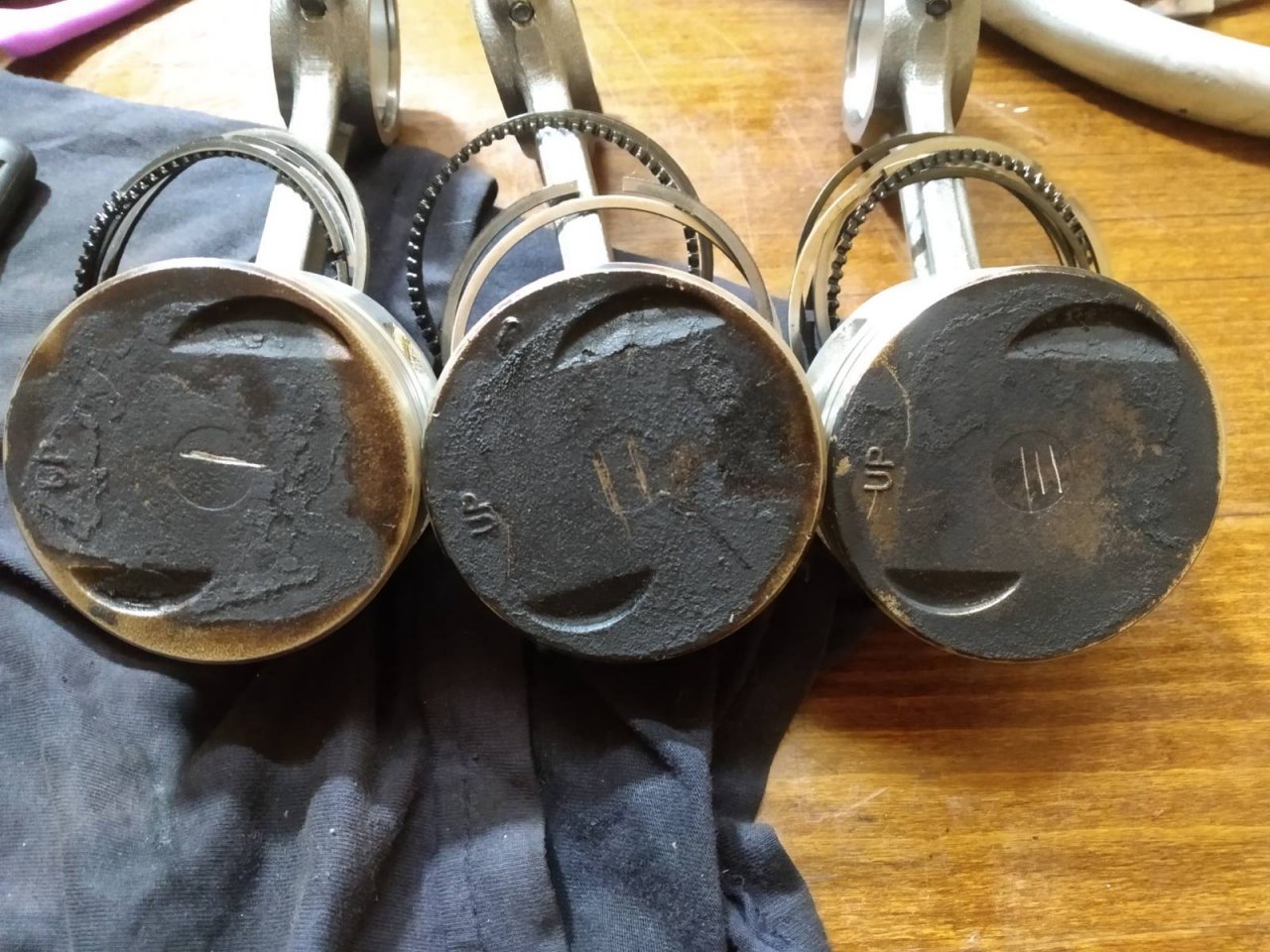

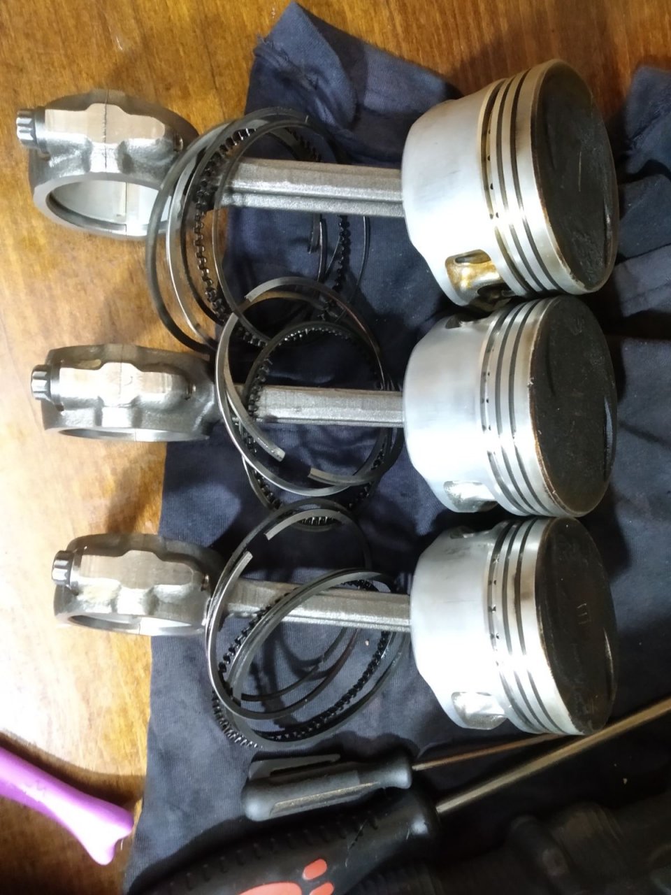

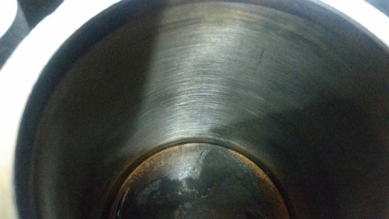

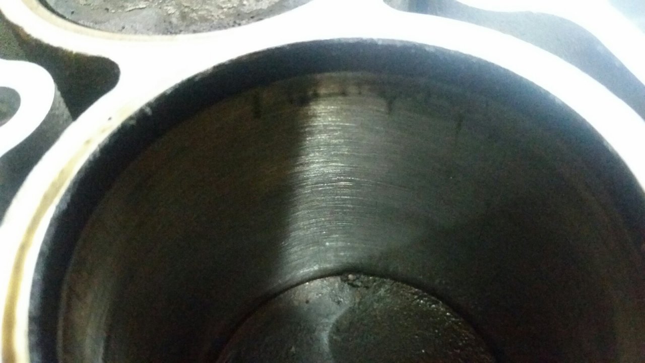

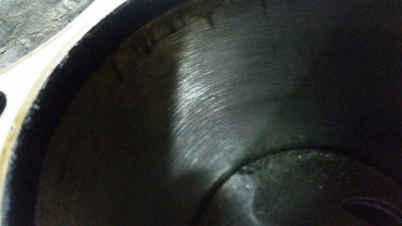

Добрый Вечер! Раскидал , все таки Я, поршневую!!! В общем, все болты открутились хорошо. Общее состояние норм! Надо все промерить и вперед. С клапанами придется повозиться тоже. Хон, какой-то "колхозный" ,по моему!!

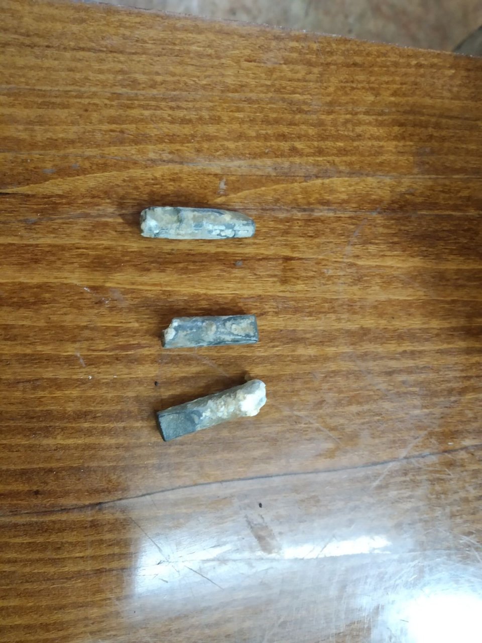

Вытряс из головки блока три обломка старых анодов!!!
Немного фото! Продолжение следует.

Такое ощущение что перед продажей его колхозили умельцы ершиком, или как тут недавно предлогали щеткой по металу хоны наносили,или какойто херней , но скорее всего ручными, лиж бы элипс убрать, на скаряк

Раз уж разобрал, проверь геометрию цилиндров. Андрей прав! Со временем в нижней части появляется выработка и цилиндр становится конусом.
На моем было именно так. Для 4 т это более критично.
И не бойся, все должно получиться! Главное не спешить. Если сам не шаришь или нет оборудования, лучше к спецам обратиться, они и хон поправят, если точить не надо.
Обрати внимание на места сопряжения гильз с рубашкой - нет ли там трещин и сильных вздутий люминя. Вспомним Жигулевские тормозные барабаны: они яйцом шли от коррозии в паре стальное кольцо и корпус.

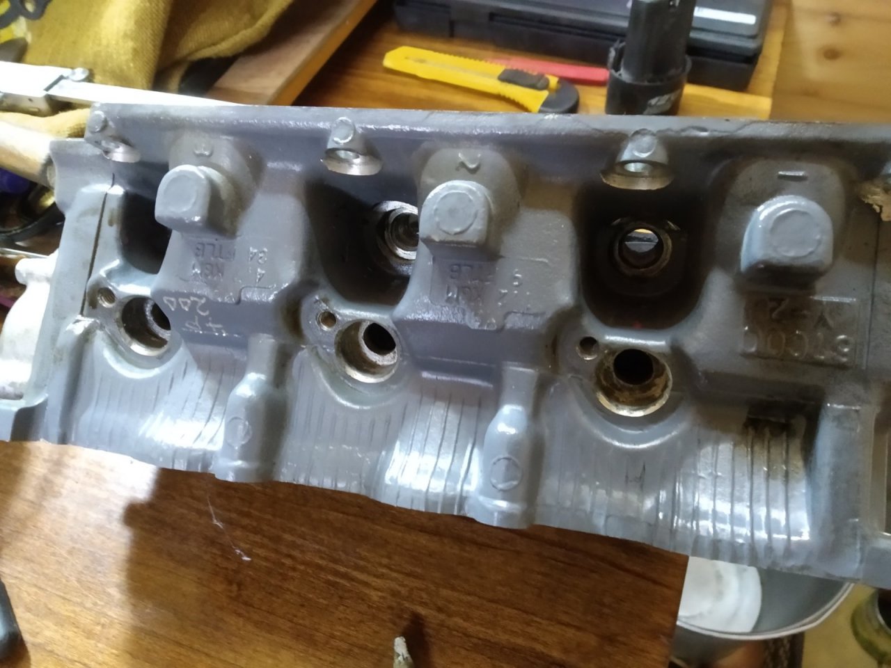

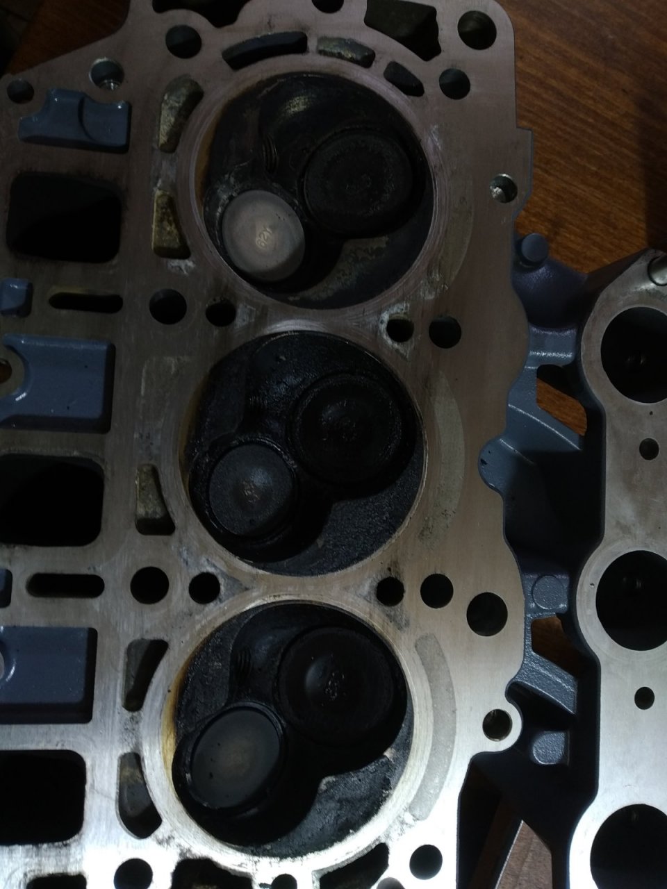

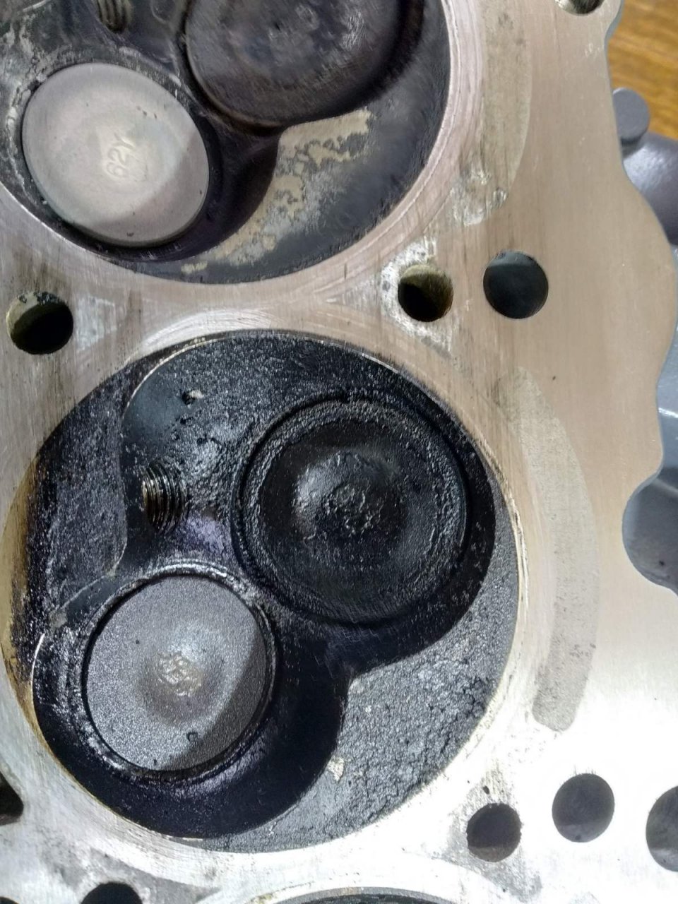

Добрался до головки блока. Клапана надо притереть . Но обнаружил три разбитые направляющие втулки впускных клапанов. Выпускные клапана не болтаются. Колпачки не задубевшие.
Придется менять 3 впускные втулки !!!:unknown: Может кто менял? Что посоветуете?

Может направляющее клапонов?? Что за впускные втулки???

Андрюха !! все исправил, клапон ? что это?
1 880
Нех их там менять, менял начиная с дняпра, заканчивая головами авто, но нужно шарошить седло в голове, а потом претерать сначало направляющие нужно преобрести

Стержни клапанов проверить

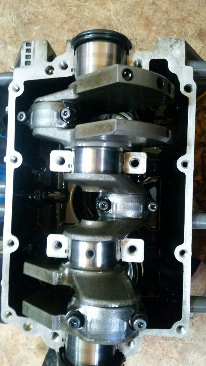

Стержни в норме!
Немного фото.
217769217770217771217772

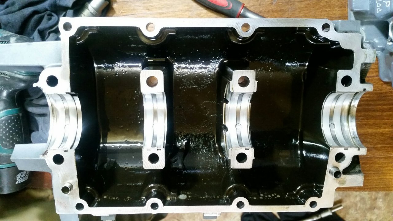

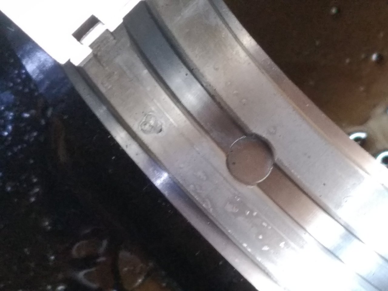

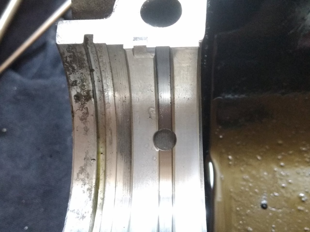

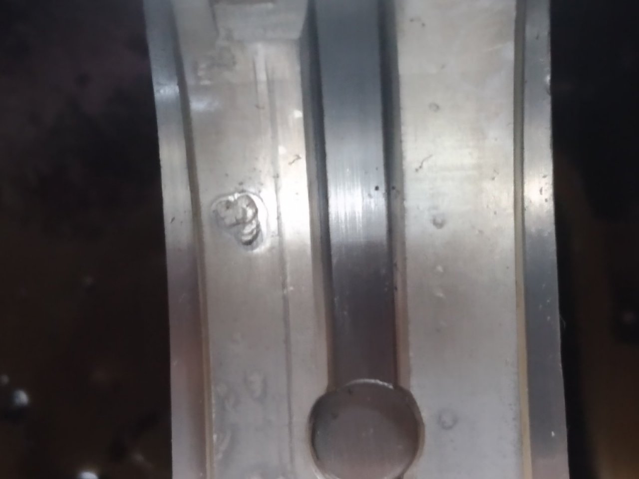

Вот такой дефект на двух коренных вкладышах.

Нагар вымайте длянью для удаления, кольца поршневые новые нужны,

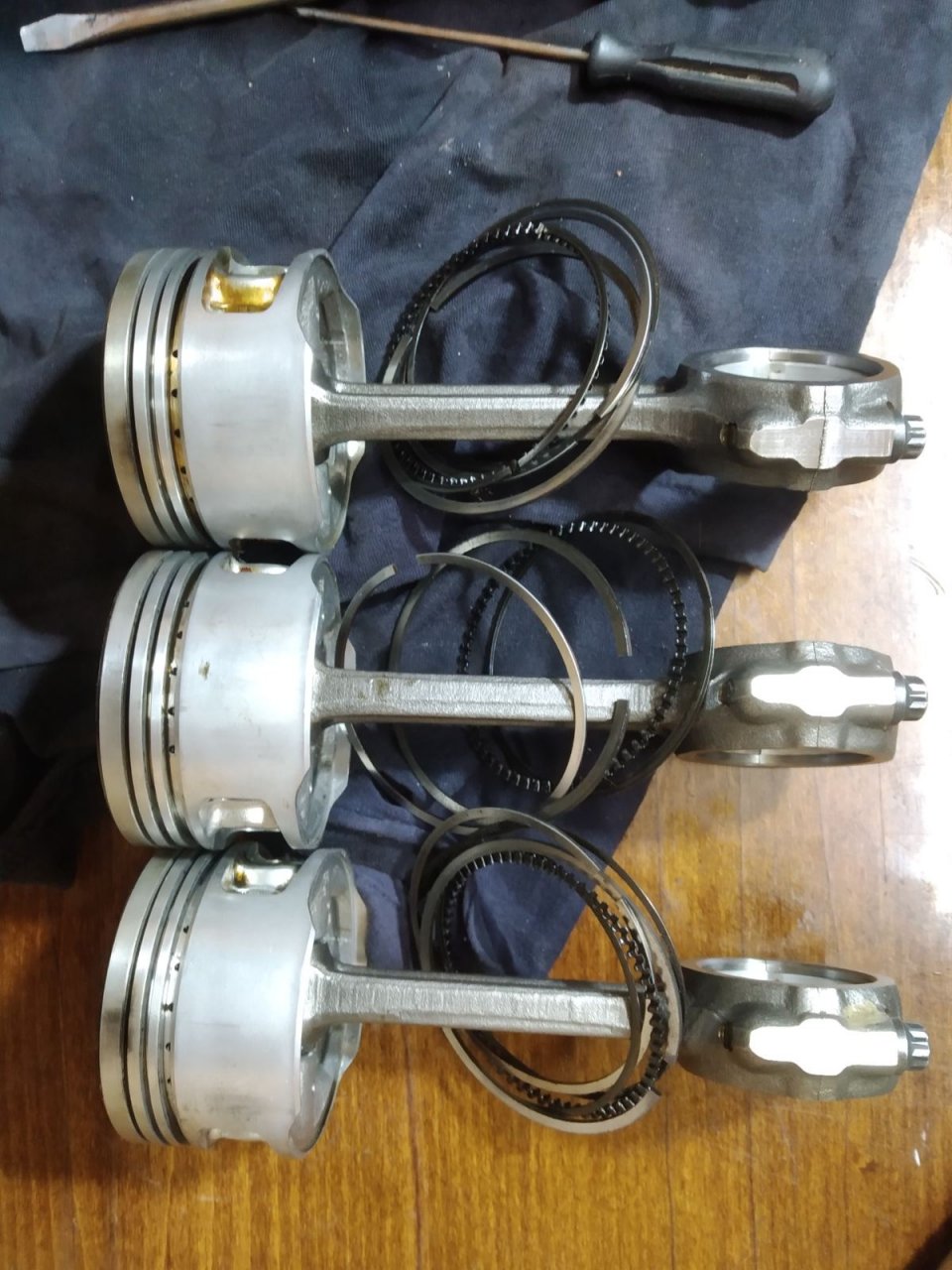

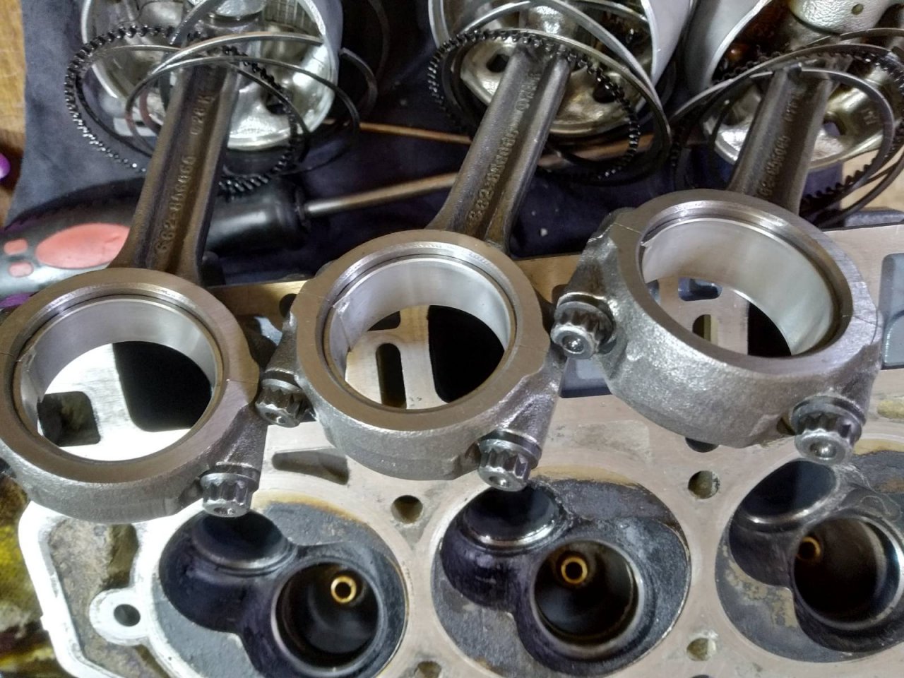

Мойка в процессе. Кольца на предельных ,max, зазорах, буду заказывать новые. Составляю опись , на заказ запчастей. Чтобы ничего не забыть. Уже на 30 т.р.:crazy::oops: .
Что думаете по вкладышам ? Стоит поменять?

Еслиб вы давление померели в маслнной системе,проще б бвло , а так только обмер

С кольцами неспеши, надо в диаметре разнуцу узнать от стандарта, может есть смысол ремонтные брать, и стачивать в замке ,после хонинговки попраси чтоб диаметр померяли,

Направляющее меняются на легке ,сначало купи их, если нет ,то нужно с других авто искать и токарь зделает чудеса
