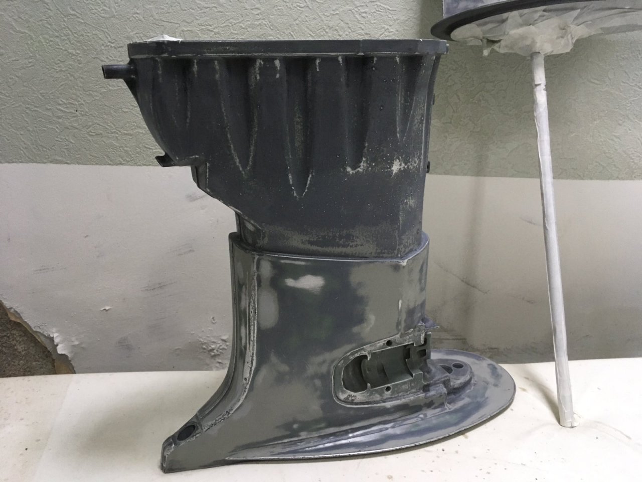

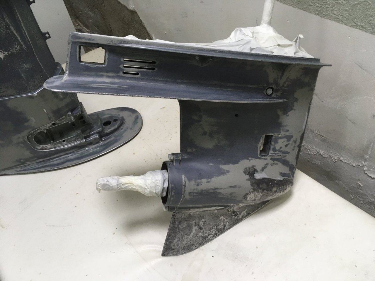

Да конечно летом можно , есть компрессор и пистолет - лодку красил. Двигатель собрать конечно за 1 день можно. Не знаю хватит терпежа до лета. Лето у нас поздно начинается, но и запрет на рыбалку только 20 июня снимут. Думаю теплые дни будут на покраску.
Смывка по краске в основном на подвес и гидроподьем . Под колпаком смысла нет перекрашивать, главное фасад!!
Шлифани шкуркой и не парься со смывкой, мой тебе совет. Доведи до состояния, как дейдвуд сейчас выглядит, где ошлифовано. Далее грунт и краска.

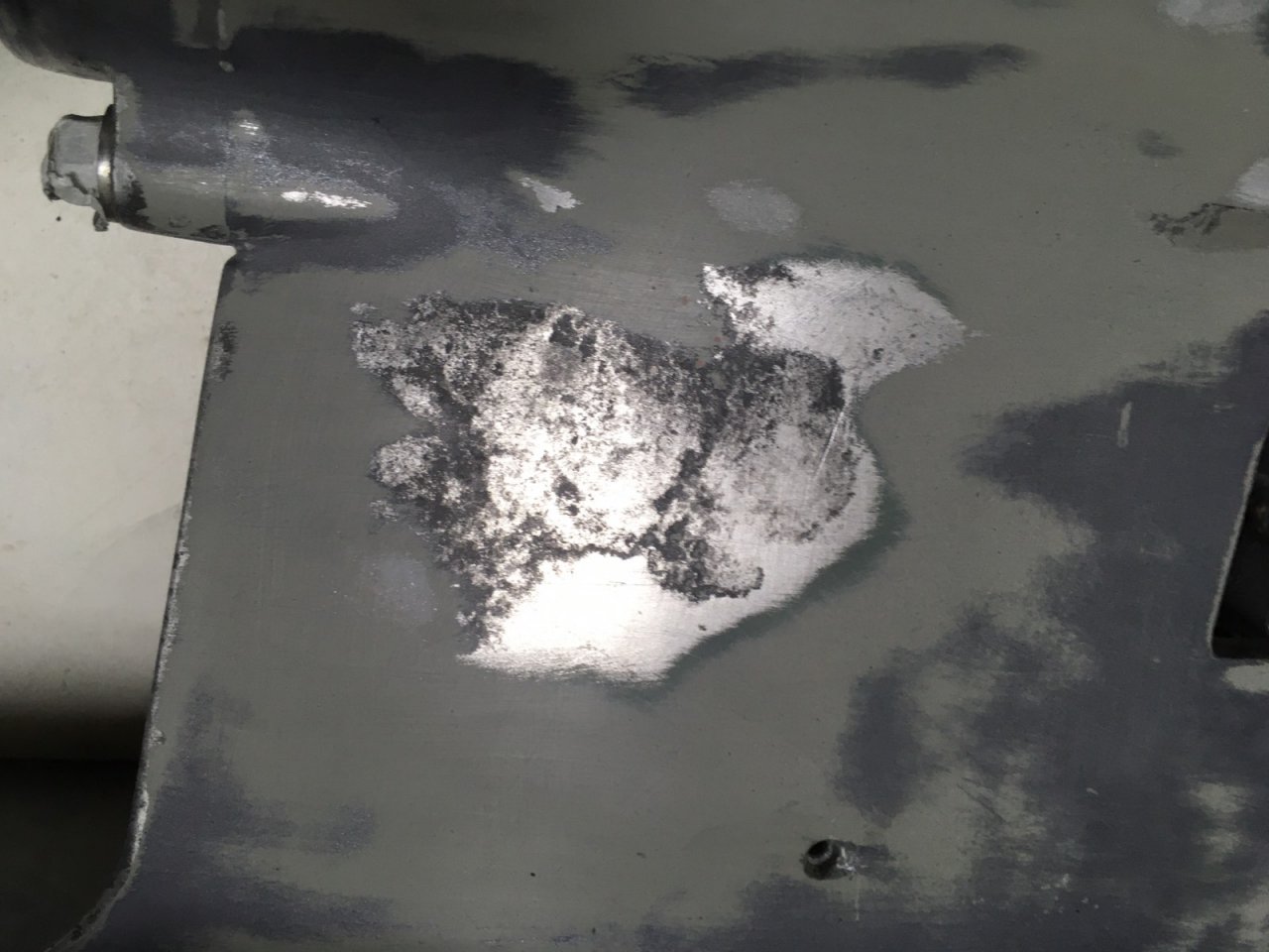

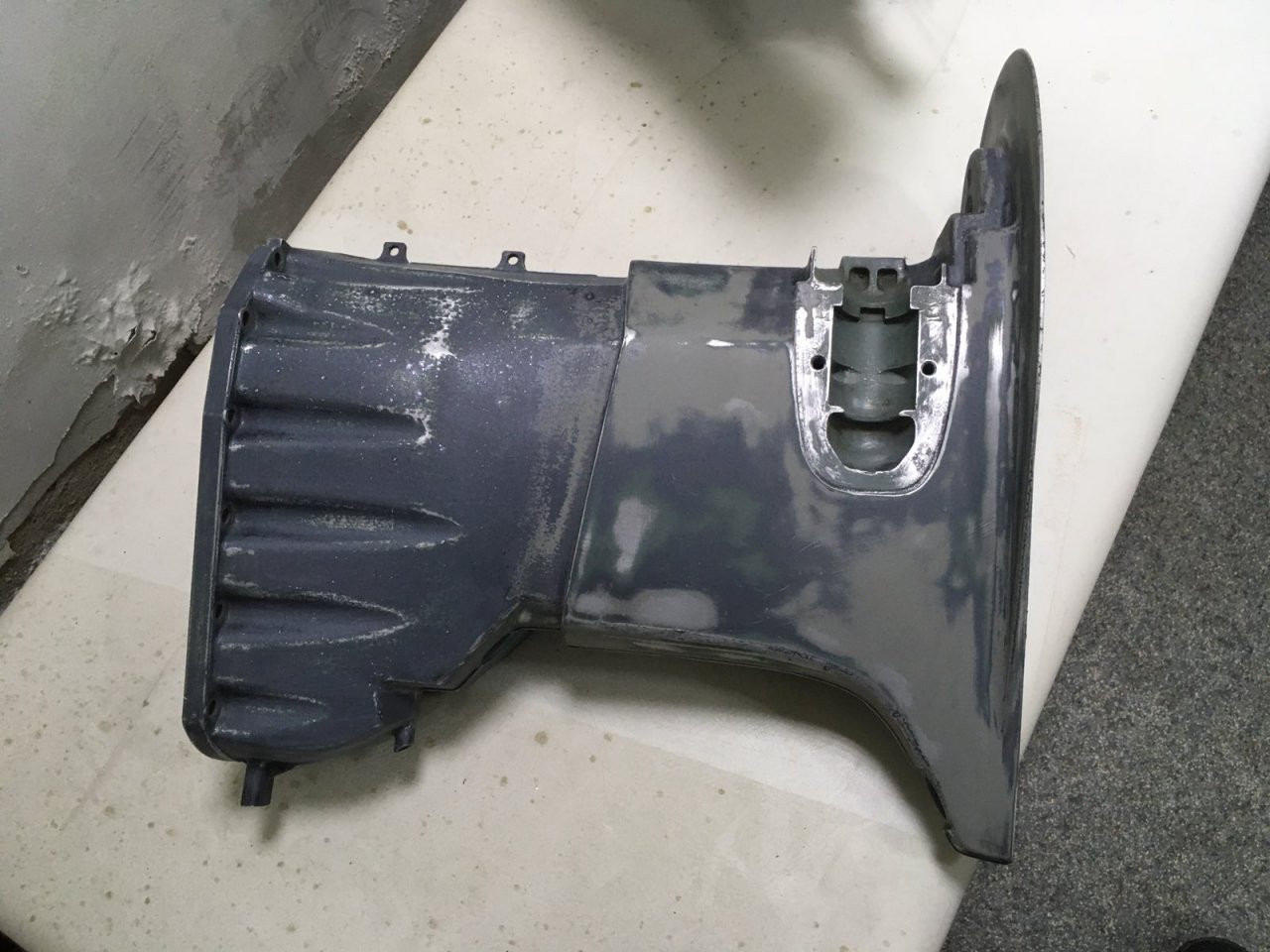

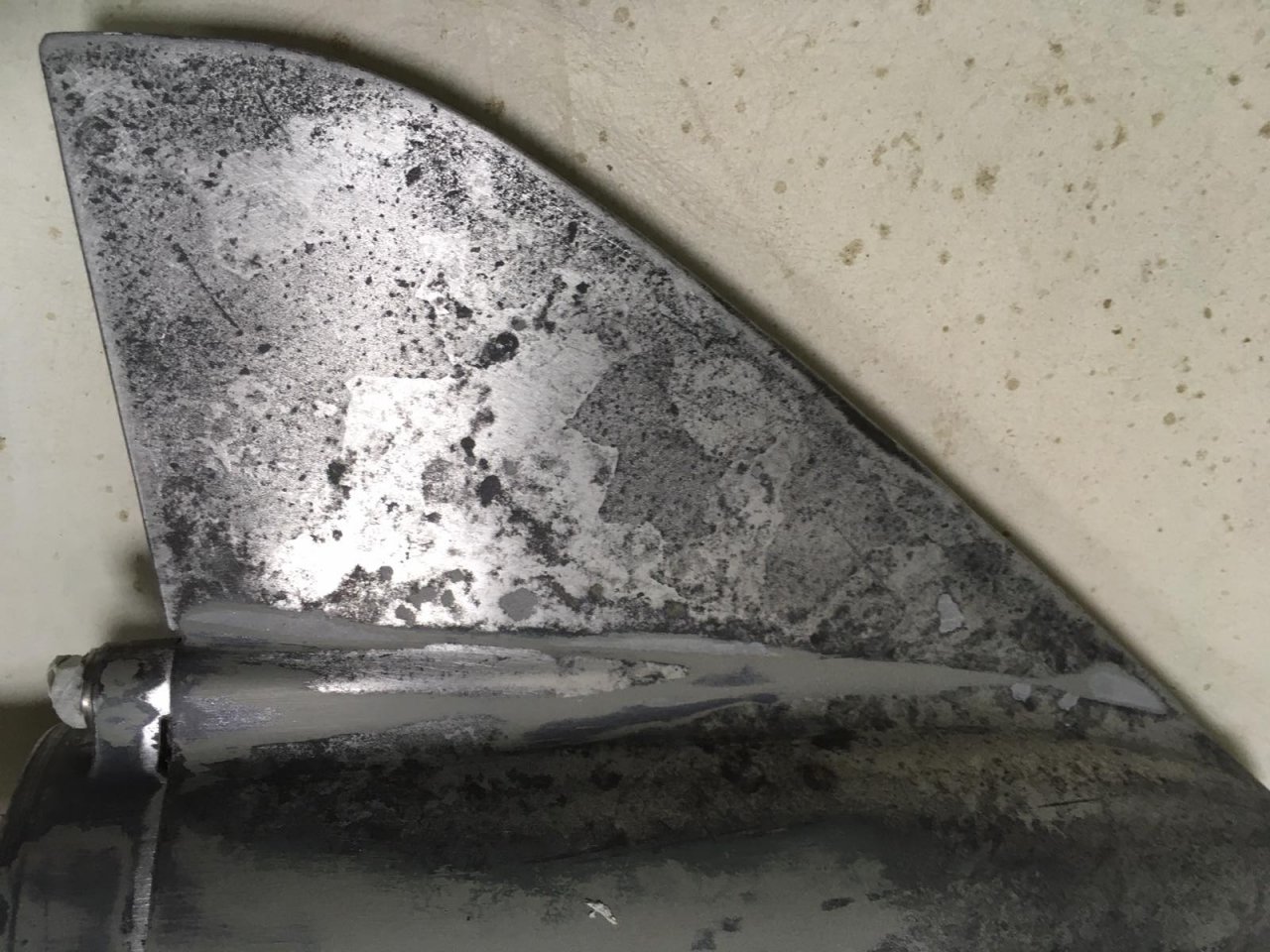

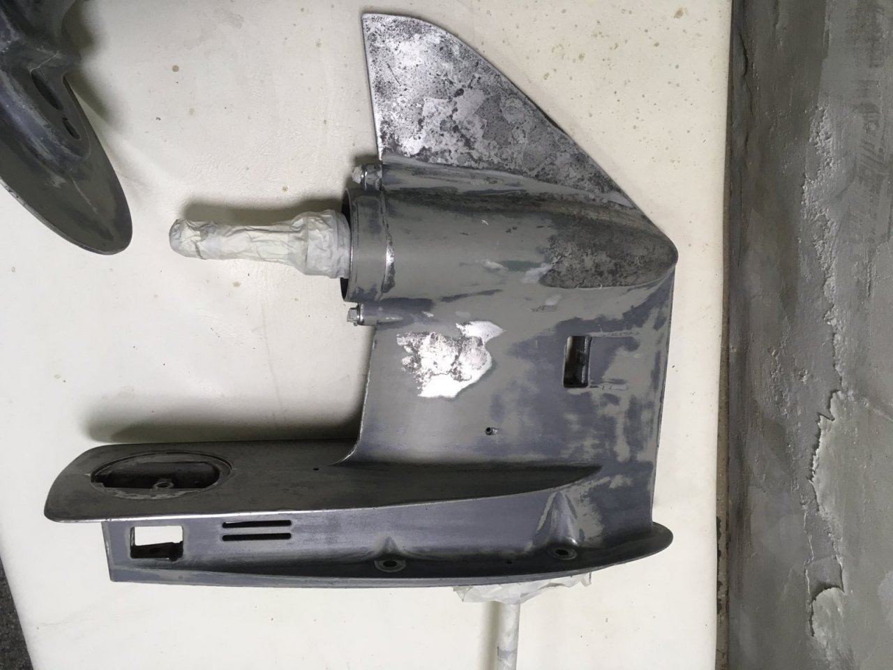

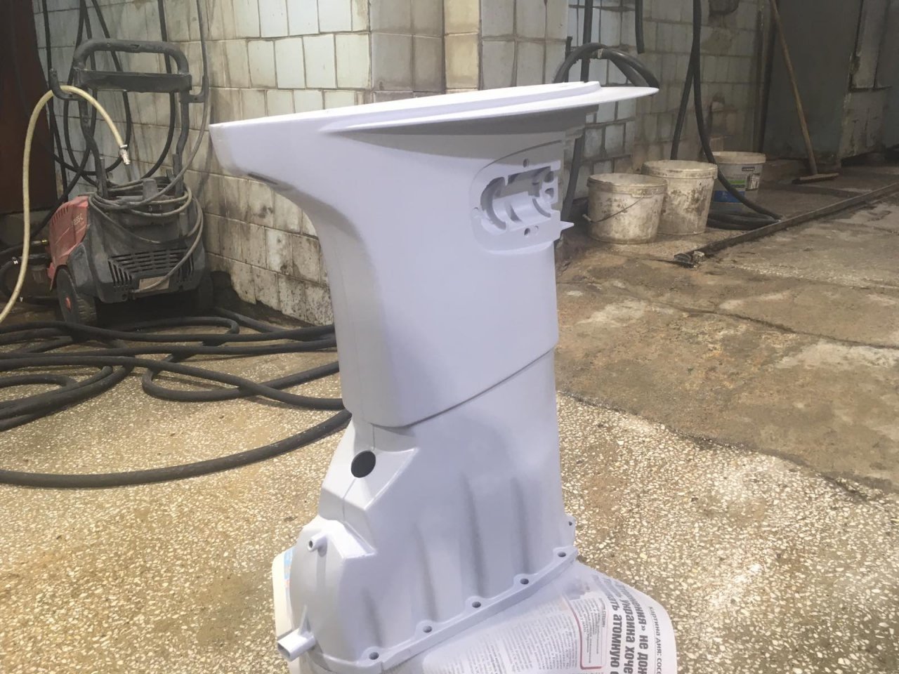

Процесс медленно идет, (у сына свадьба на носу). :lodka_m Затер и покрыл грунтом несколько частей мотора. Грунт эпоксидный,"Реофлекс" .
На редукторе есть несколько маленьких кратеров , которые хочу шпакленуть. Белую краску купил, Мобихел "тойота 040".

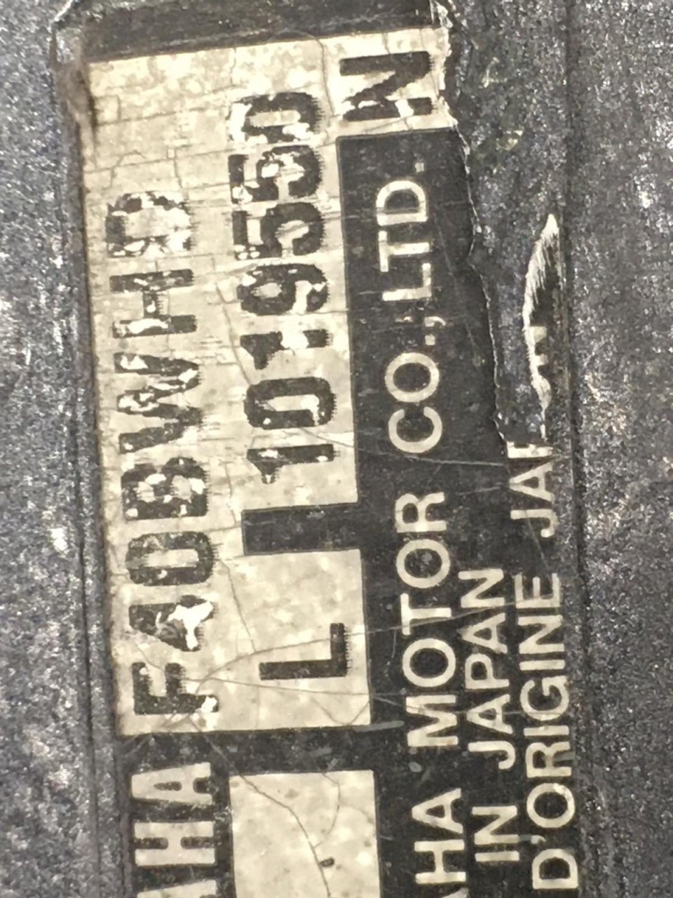

Родная шильда мотора изрядно потрепана . Кто ни будь менял шильду? Как меняется или нет? Опыт есть у кого?
Фото:
шильда
Посмотреть вложение 224144 Посмотреть вложение 224145Посмотреть вложение 224146Посмотреть вложение 224147Посмотреть вложение 224148Посмотреть вложение 224149Посмотреть вложение 224150Посмотреть вложение 224151Посмотреть вложение 224152Посмотреть вложение 224153
Шильду лучше не меняй , посмотри на верху самого мотора в черном круге должен быть дублирующий номер .

Сейчас шильда не читаема совсем!! Дублирующий номер не видел на блоке!! Поищу еще .
Когда ремонтировал свой редуктор то шпаклевал "кратеры" (после глубокой чистки) шпаклёвкой по алюминию.Заводскую шильду лучше не меняй,рядом наклей дубликат .Так думаю законнее будет и меньше вопросов в дальнейшем.

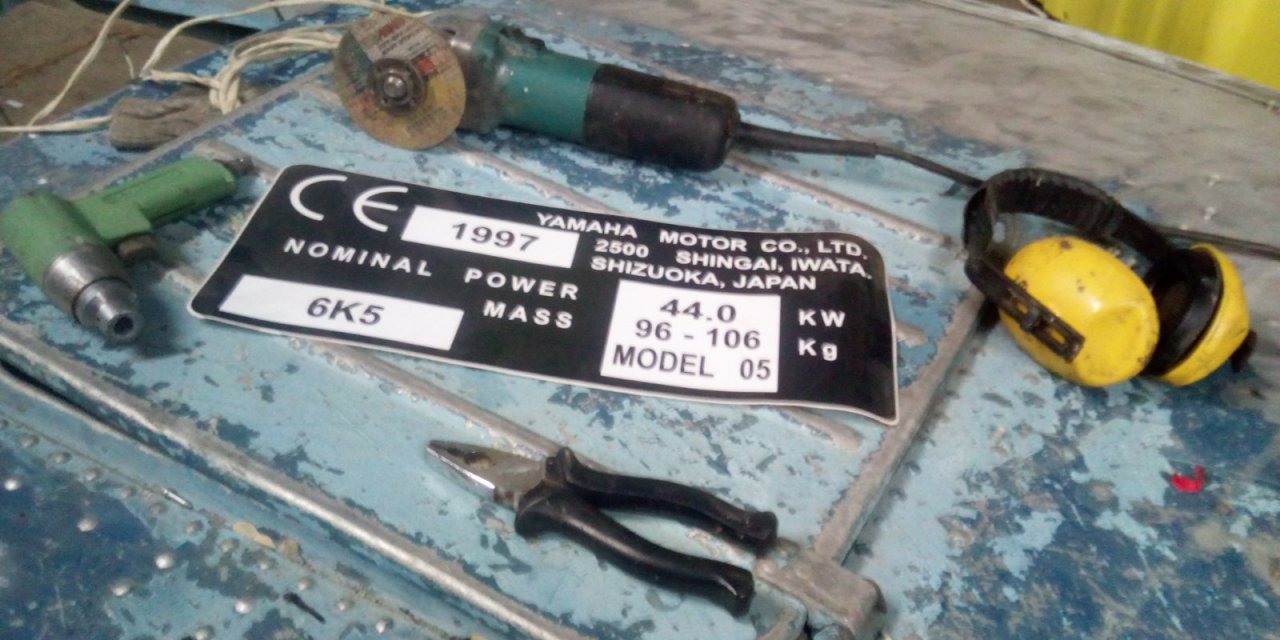

Вот такой шильдик СЕМЬ РАЗ ОТМЕРЬ, здесь десять раз , просто перепутали ММ и СМ .когда увидел , безоговорочно оплатил, думаю это стоит положительных эмоций . Потом сделали нормальную бесплатно , правда там и цена соответствующая , это не реклама .
Это, конечно, прикольно. Но самодельный шильд на явно крашеном моторе? У вас в ГИМС исключительно даунов набирают?

Сначала не понял в чем Прикол!!! Так, она размером с люк лодки .!!!! :) Это ж ,на какого размера струбцину надо лепить . ХА ХА ХА. :good:
Я специально положил ее на люк и по углам молоток отрезнушку и пассатижи именно для размеров . Повторю я не занимаюсь рекламой , мне именно такую и сделали .
Ищи мотор под нее, а потом под него и лодку сваяешь :lol:

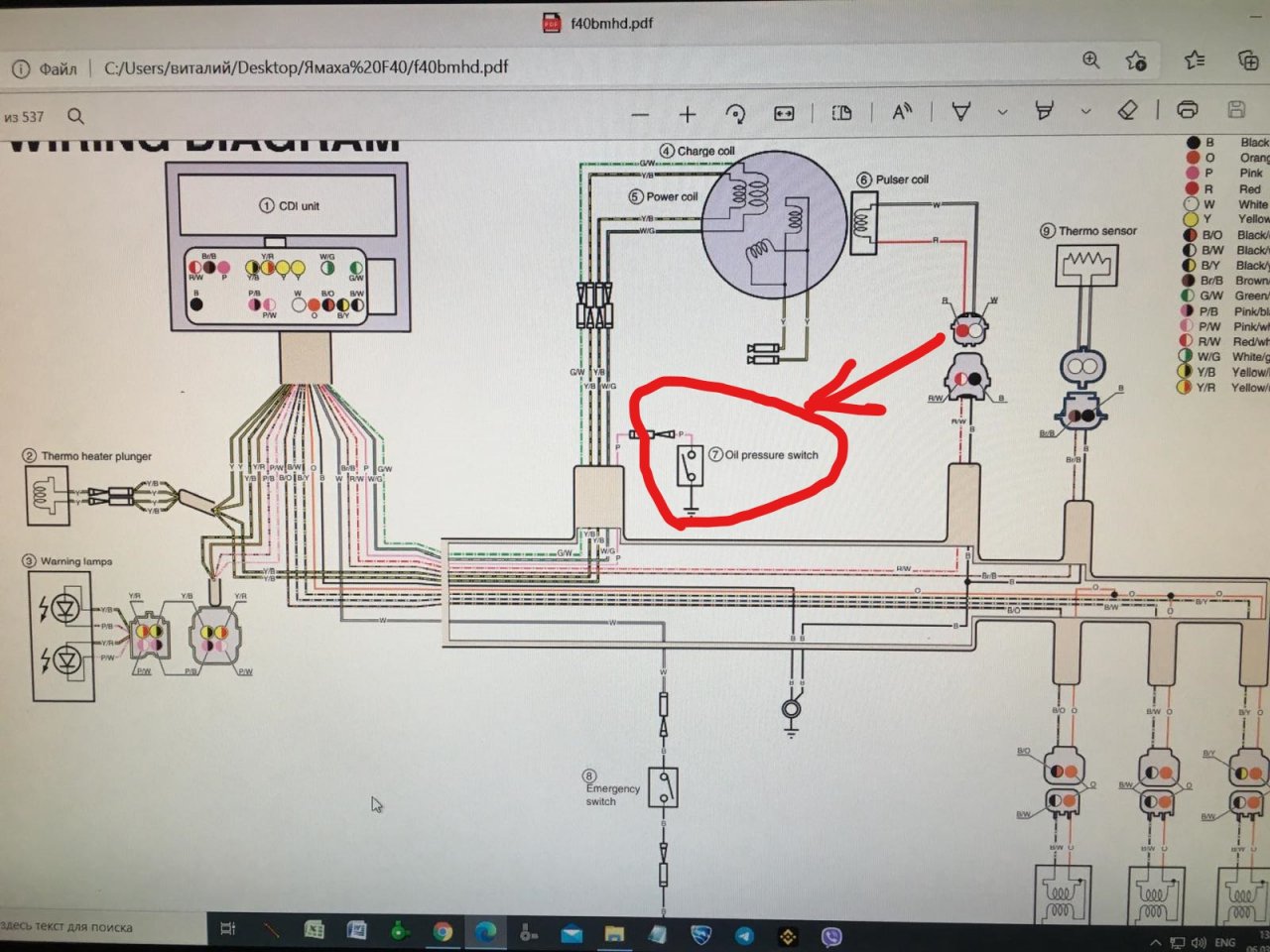

Всем привет, может не по теме,но подскажите пожалуйста на ямаха F40 карбюраторная,какой провод подключается к датчику давления масла?просто у меня стоит не подключенный.Есть свободный розовый провод,который выходит из "мотороллы",но на нём есть питание!!
По моему розовые как раз и идут на свисток , толи на перегрев или на давления масла , но это по памяти , дождись когото с более проверенной информацией . Есть голубой провод идет на электоподсос которым ни когда не пользуюсь , запуск и так без проблем , а еще на указатель трима идет 3х жильный кабель отдельно , его меняеш на а 4х жильный , и у тебя еще одна доп функция.

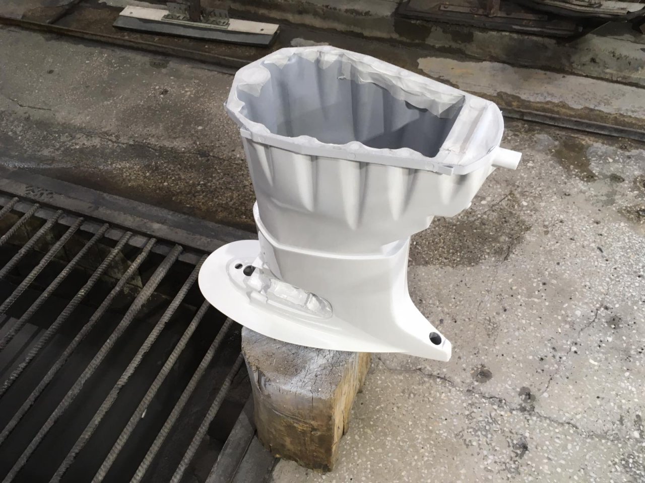

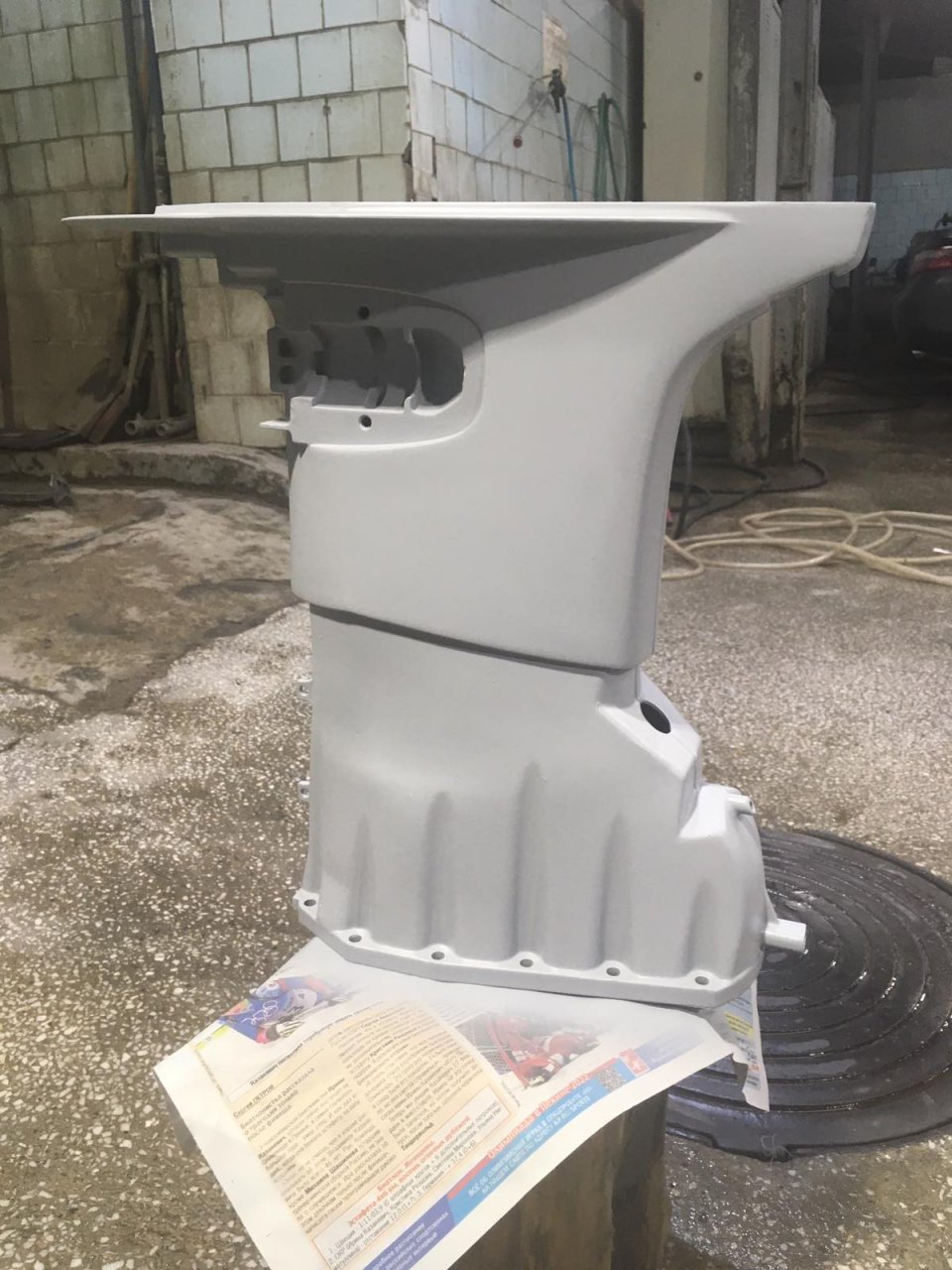

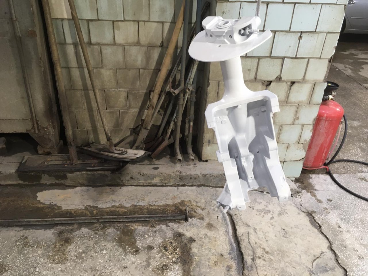

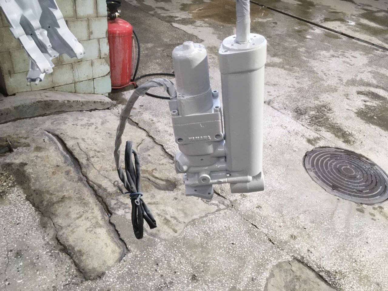

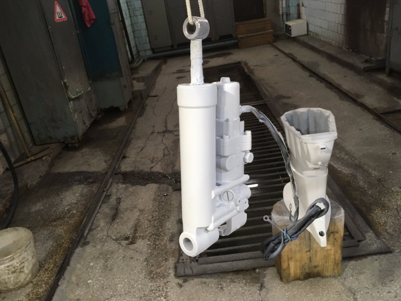

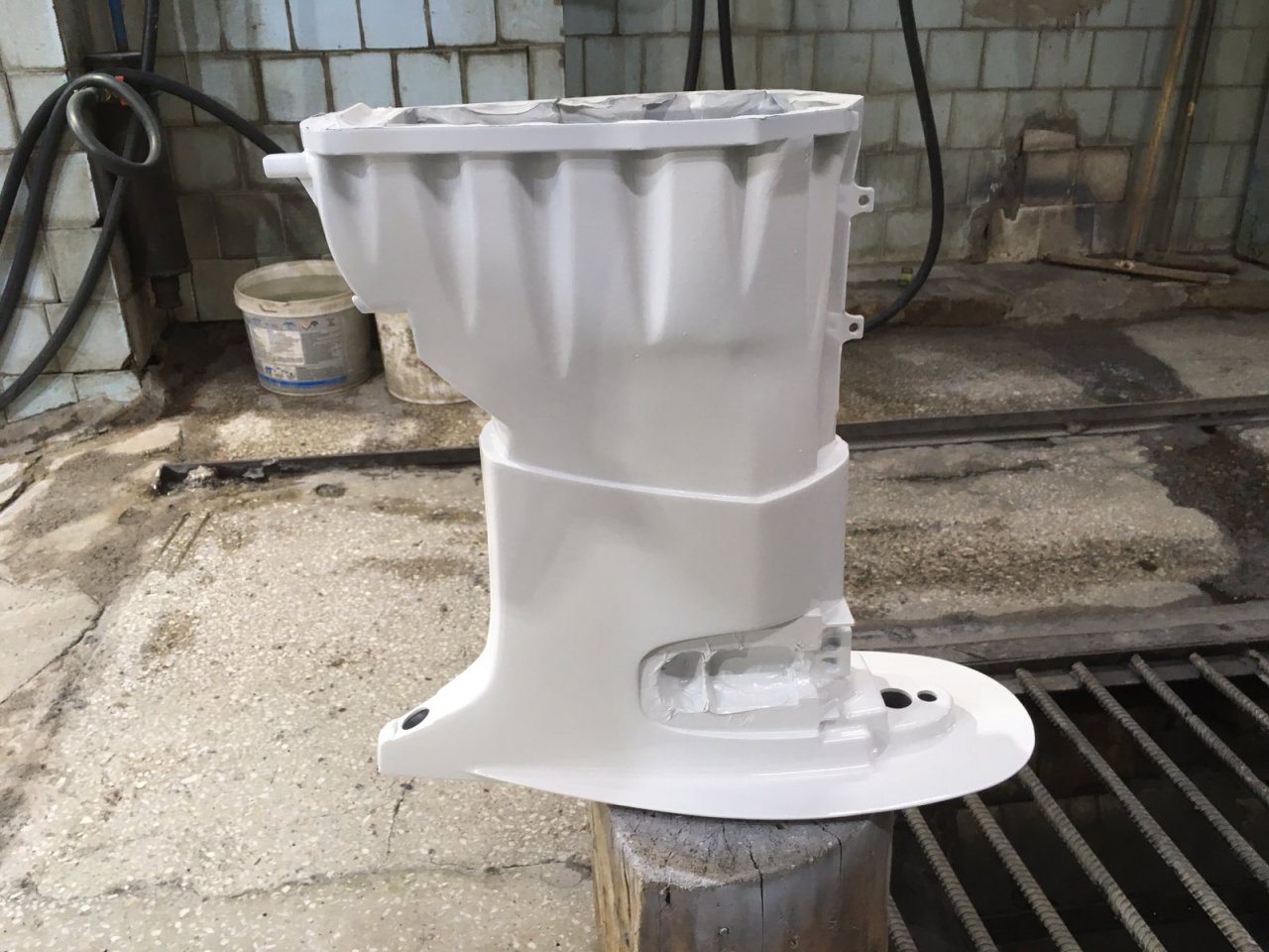

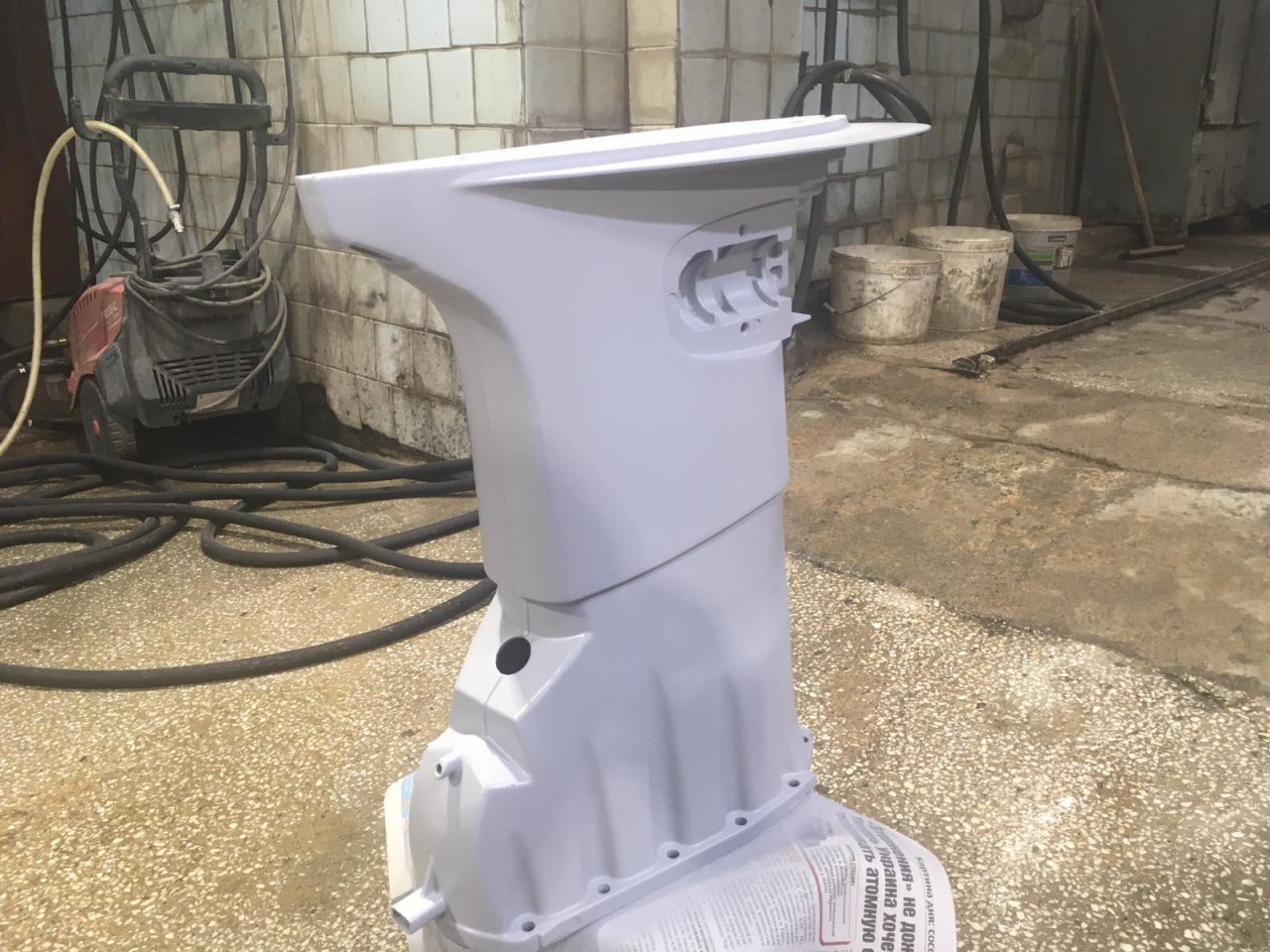

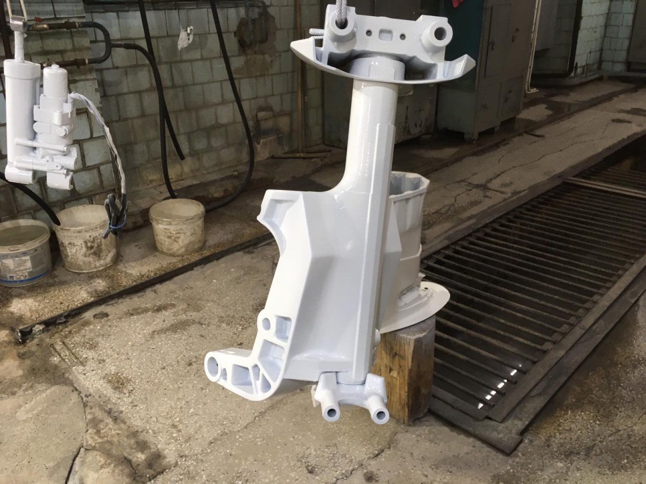

Добрый день!
Начал красить в очень красивый белый цвет, двигатель. Получается коряво конечно. ЗАТО, САМ.:pardon::good: КРИВЫМИ РУКАМИ. ЛЕнь в Идеал выводить!!
Вот наклейки на будущий белый колпак выбираю!!! :unknown:
Немного фото. Как то так!!

Добрый день!
Посмотреть вложение 224665Посмотреть вложение 224666Посмотреть вложение 224667Посмотреть вложение 224668Посмотреть вложение 224669Посмотреть вложение 224670
Виталий, подумай о чем я тебе вчера написал. Скину тебе свой макет, могу попытаться даже размеры поменять, если надо. Зайдешь в любую фирмочку, где делают рекламные щиты, и они тебе все сделают быстро из черной пленки.
Более того, у нас тут появится лодко-банда: "отчаяные перцы на белочерных Ямахах".

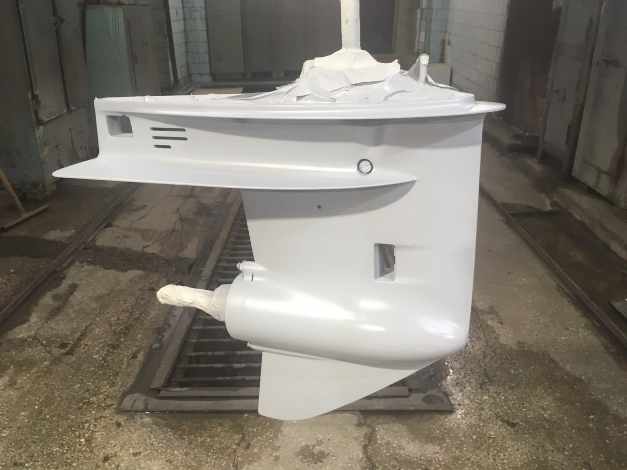

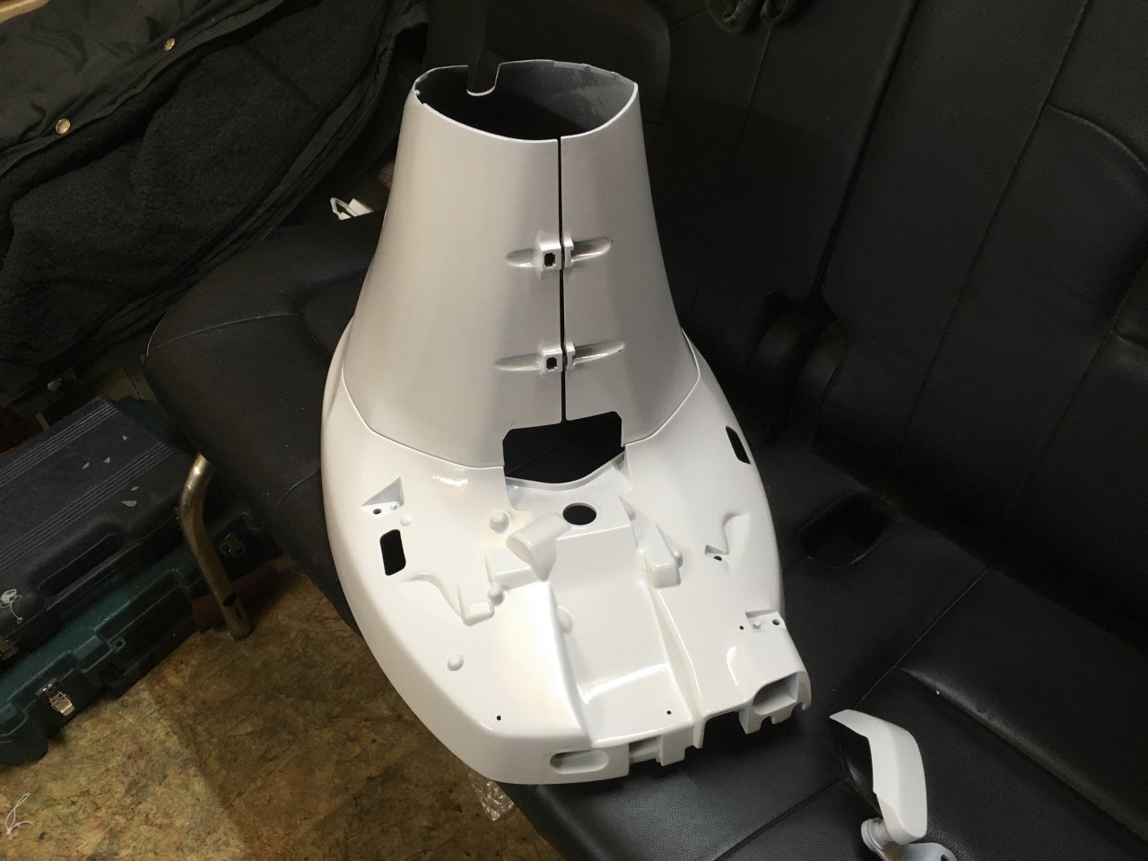

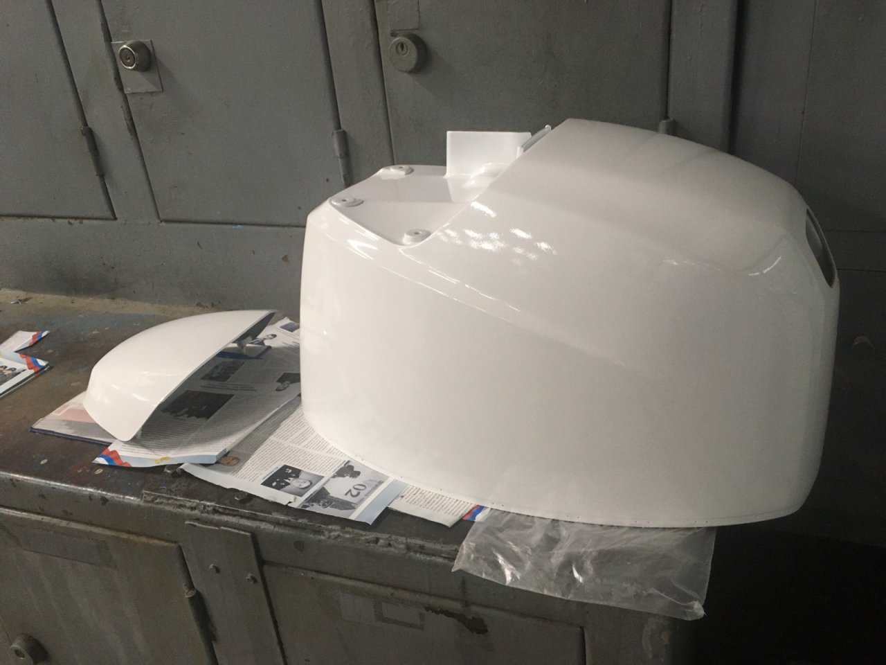

Всем привет!!
Подготовка и Покраска всех элементов закончена. :yahoo: Ручная работа!!!!!:good:
Осталось все собрать в единое целое.
----Борис, пришли пожалуйста свой макет надписей.-----
Немного фото:
225089225090225092225093225094225095225096
