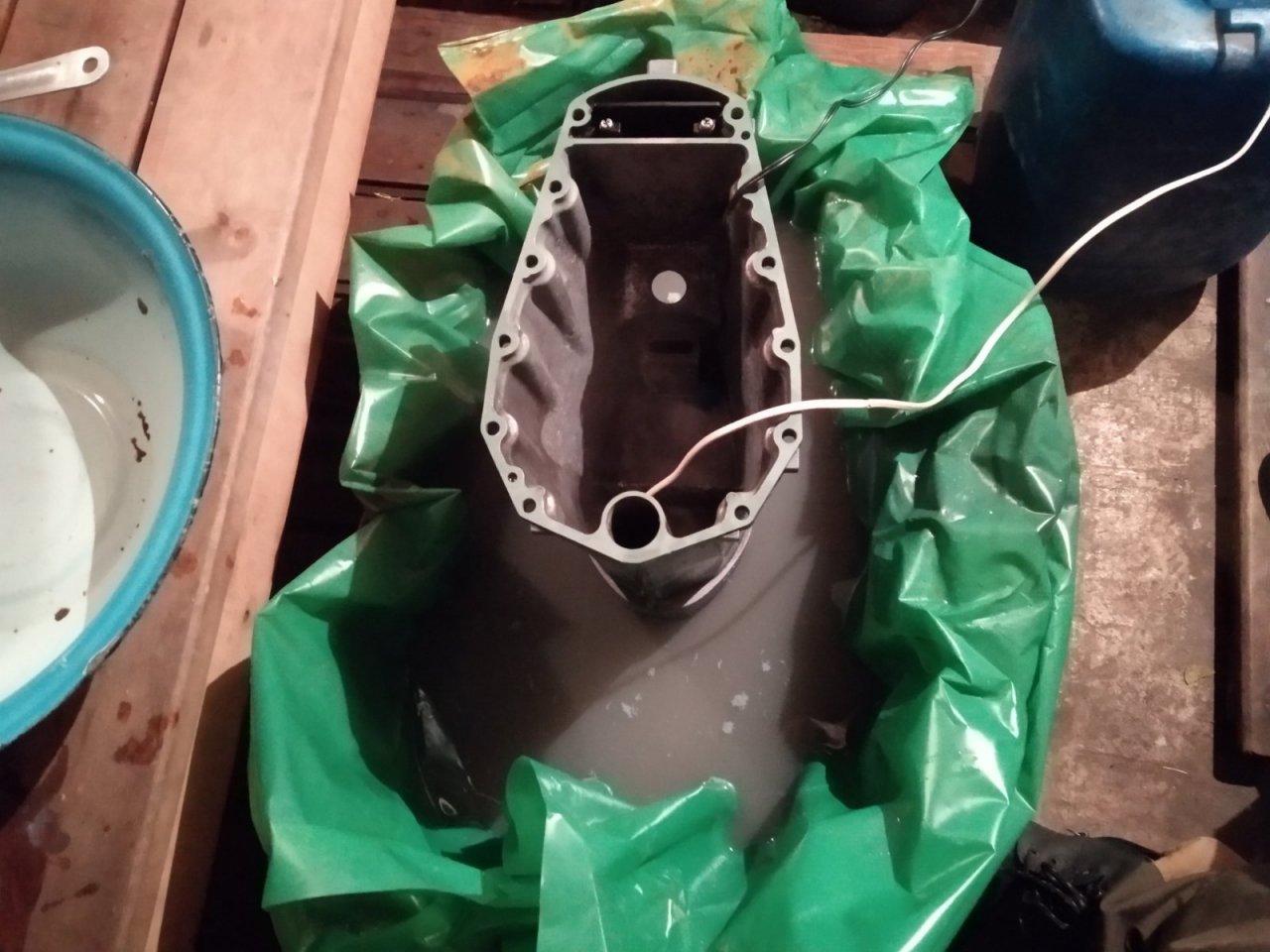

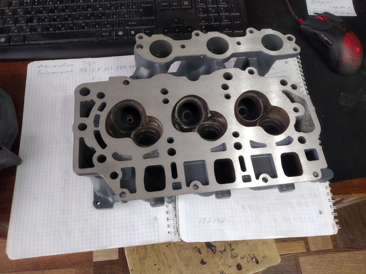

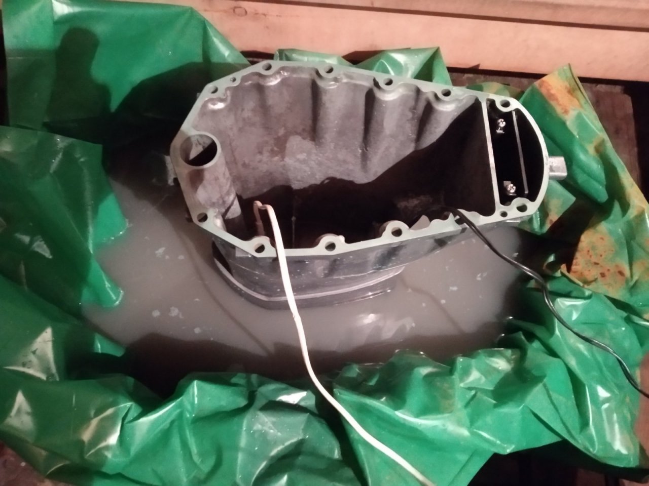

Продолжаю отпаривать ногу. Маленькие кипятильники. В дырявой ванне, с целлофаном.

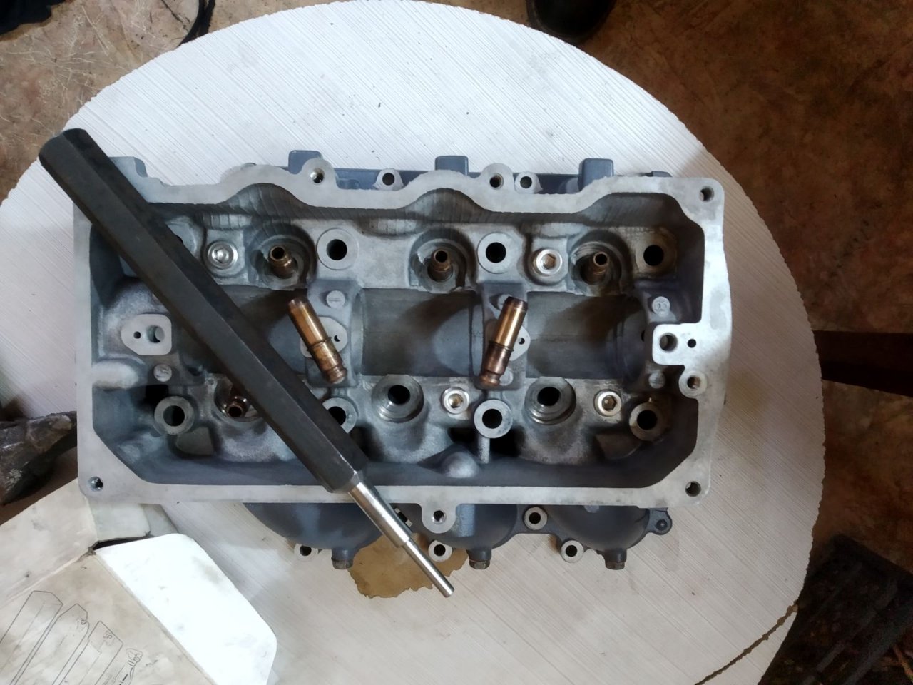

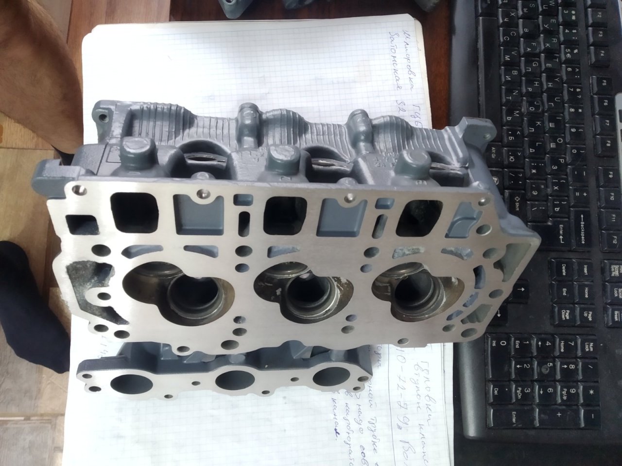

Выточил шток, для выбивания направляющих втулок. Подогрел головку блока , и выбил две разбитые направляющие втулки клапанов.
Фото.
217826217827217829217830
1 881
Фото.
Посмотреть вложение 217826Посмотреть вложение 217827Посмотреть вложение 217829Посмотреть вложение 217830
Хорошо голову прогрели???проблема в том ,что если плохо прогрели и потянули посадку, другая уже неполучит нужный натяг,а голова как извеснт очень сильно греется, темболее выпускные клапона и каналы выхлопа,
1 881
Фото напровляющей где посадка колпачка ,можно увидеть? Я что вижу на фото ,так там посадка сначало конусом, или фото такие,

Как есть. Сначала конус , потом канавка.

Андрей! Зачем бить. Можно наверно запрессовать.

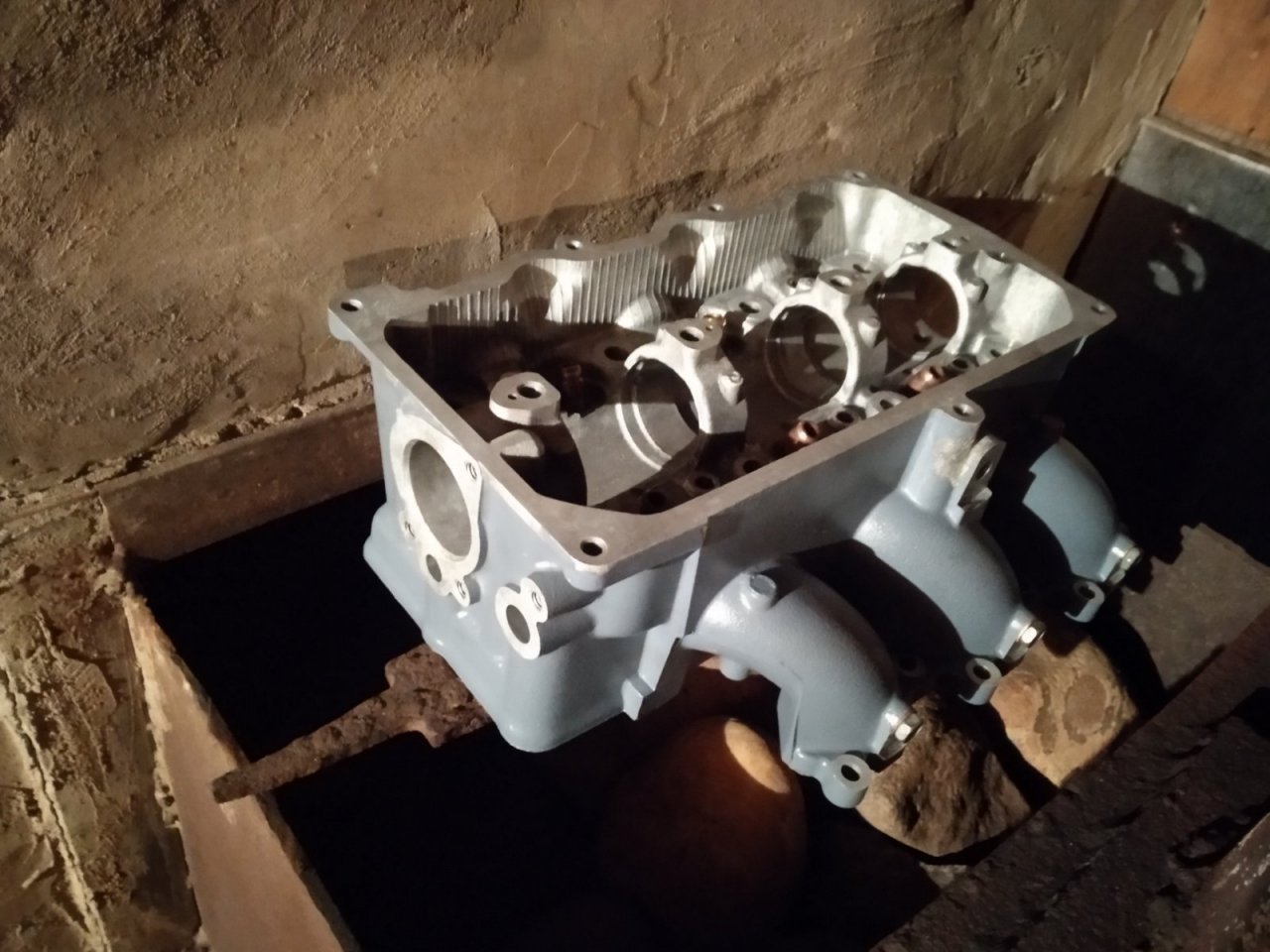

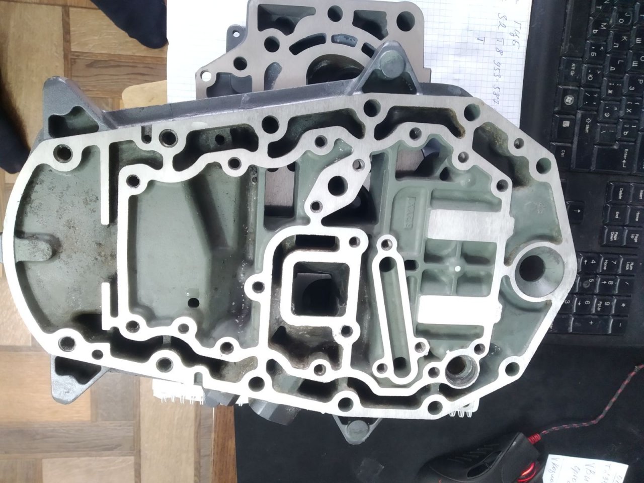

Отшлифовали проставку и головку двигателя. Блок еще не готов. Думаю, выточить втулки клапанов из бронзы.

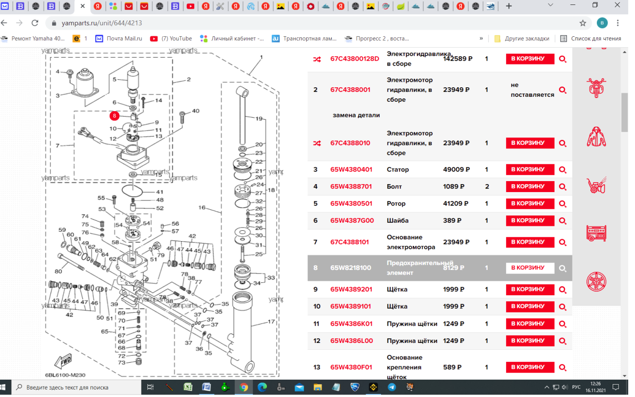

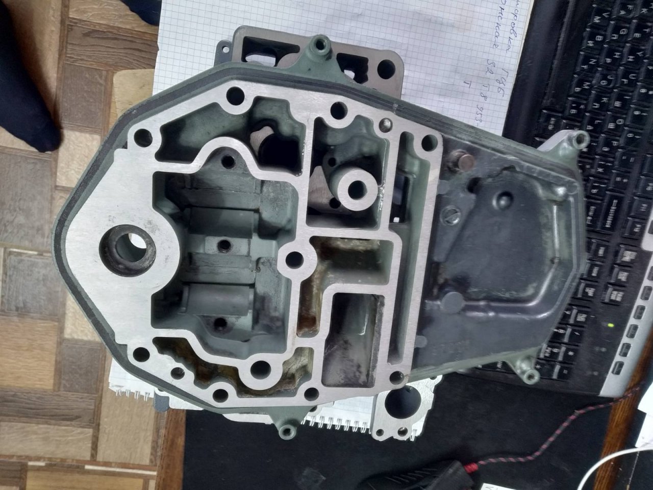

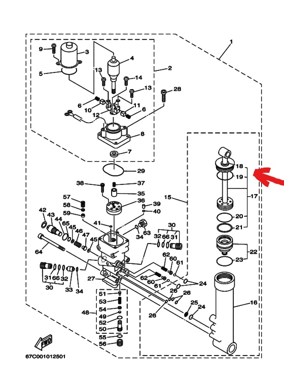

Искал сальники на гидроподьем , нашел в схеме Ямаха F30B 2013 года, гидроподьем похож на мой.
217953
217954217955217956217957
1 881
Посмотреть вложение 217954Посмотреть вложение 217955Посмотреть вложение 217956Посмотреть вложение 217957
Можно, но вот надо быстро, так как голова толстая ,и тепло быстро передастя на напрвляющую, кантик хрупкий, я вам про это

Можно, но вот надо быстро, так как голова толстая ,и тепло быстро передаётся на направляющую, кантик хрупкий, я вам про это

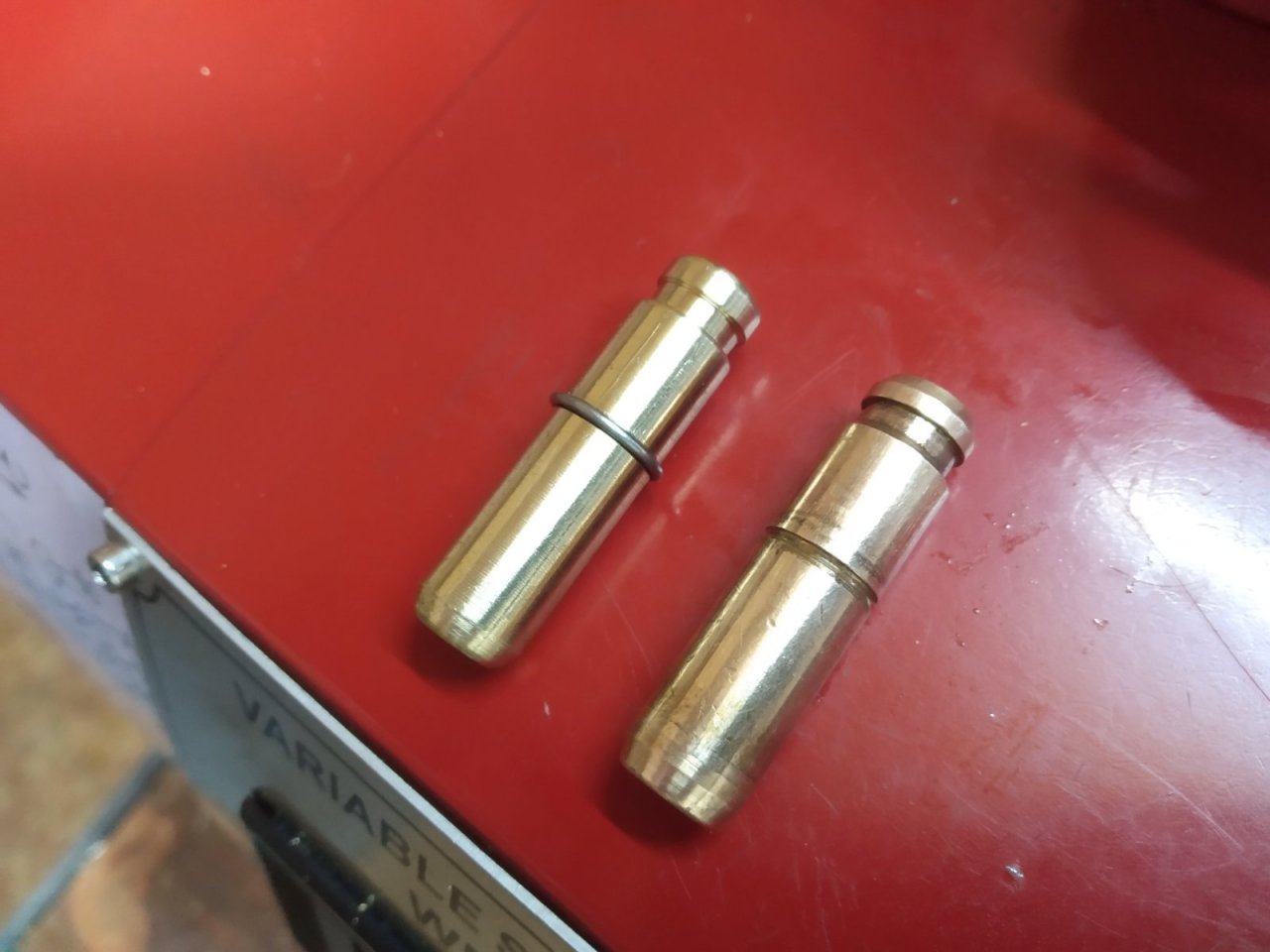

Да конечно понятно что края тонкие можно забить их. Выточу потолще. Там фаска только для посадки колпачка нужна, её можно сделать поменьше. Вот думаю если от авто, колпачки с пружинками поставить. Но японцы не ставят с пружинками на лодочные моторы и мотоциклы. Может из за оборотов. и положения двигателя. Возможно , слетят пружинки!! А может просто из за экономии.

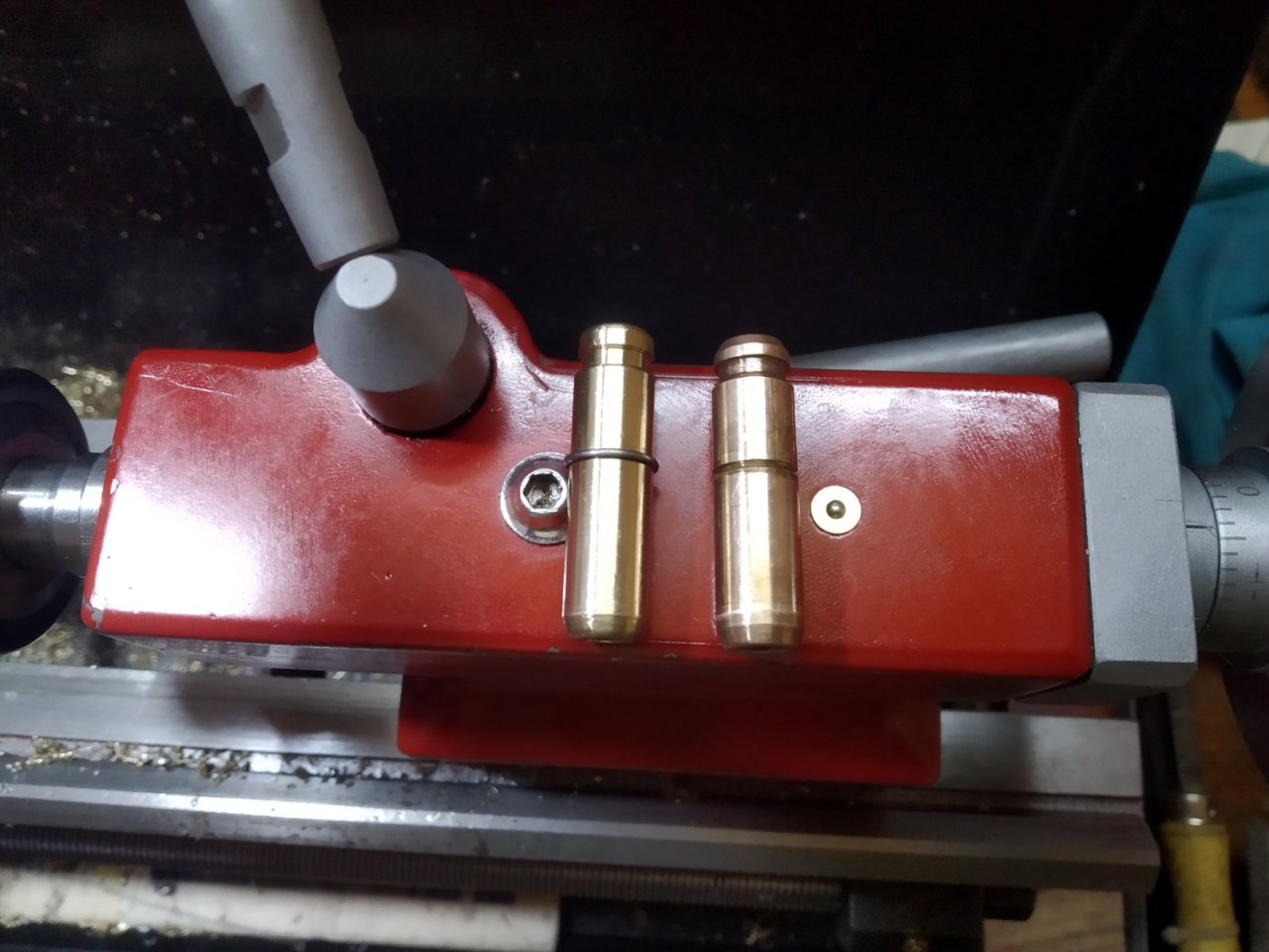

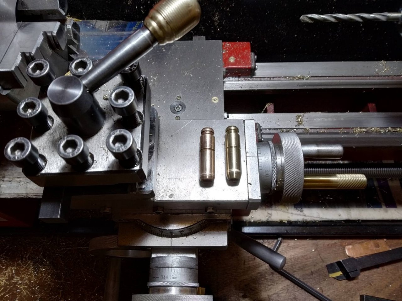

Вот попробовал выточить втулку. С колечком новая.
217982217983217984
