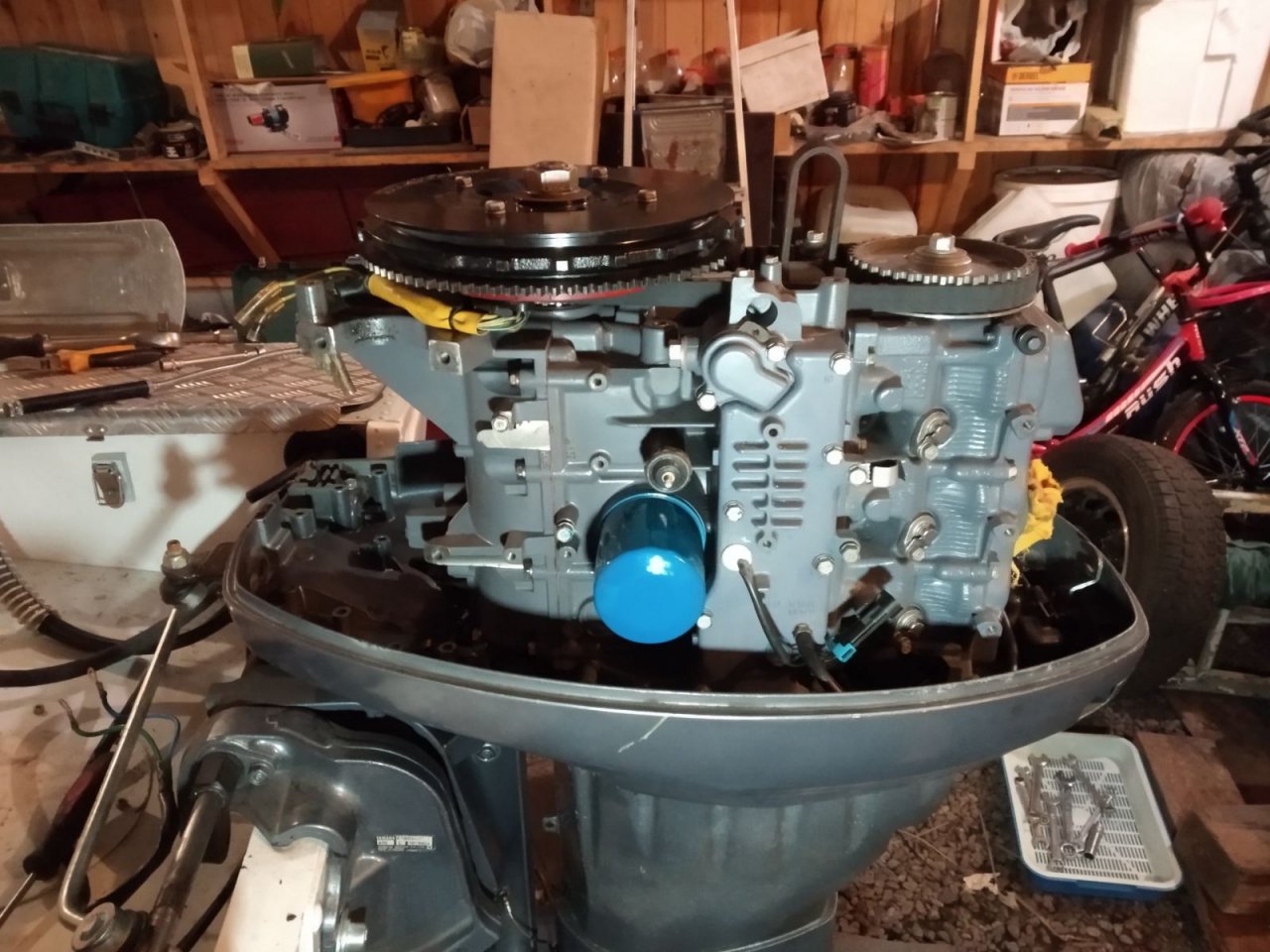

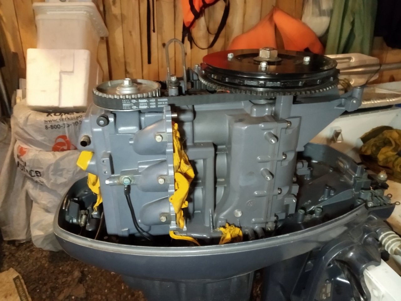

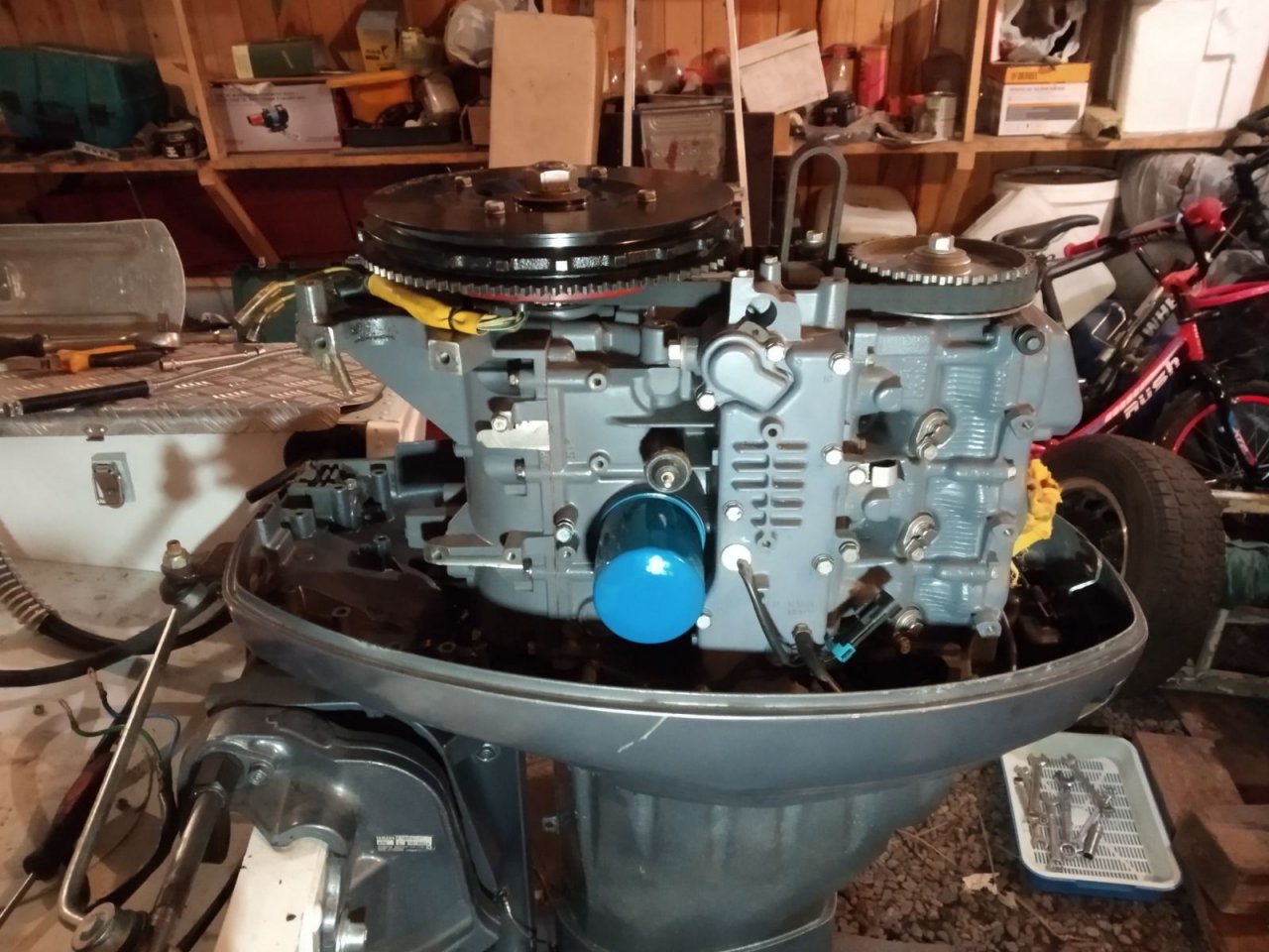

Всем добрый вечер!!!

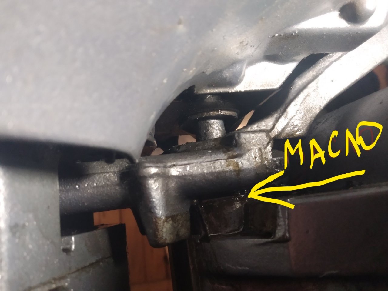

Закрыли сезон с некоторыми проблемами. А именно ? жор масла ямаха F40B. Купил ямаху из Владивостока б/у . 2005 год выпуска нога L.
Залил свежего масла Авто мобил 10 W40. Откатал примерно 6=8 моточасов. Масло на щупе проверял первые выходы каждый раз, уровень стоял . Последние пару выходов уровень масла не смотрел!!! В итоге, перед очередным выходом обнаружил сухой щуп!!!! Испугался конечно.

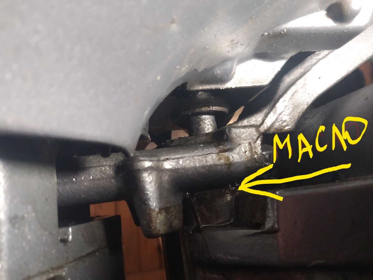

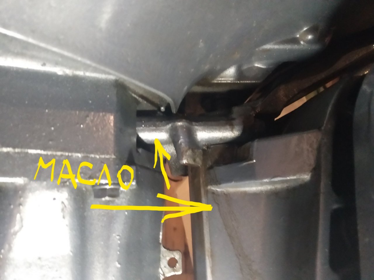

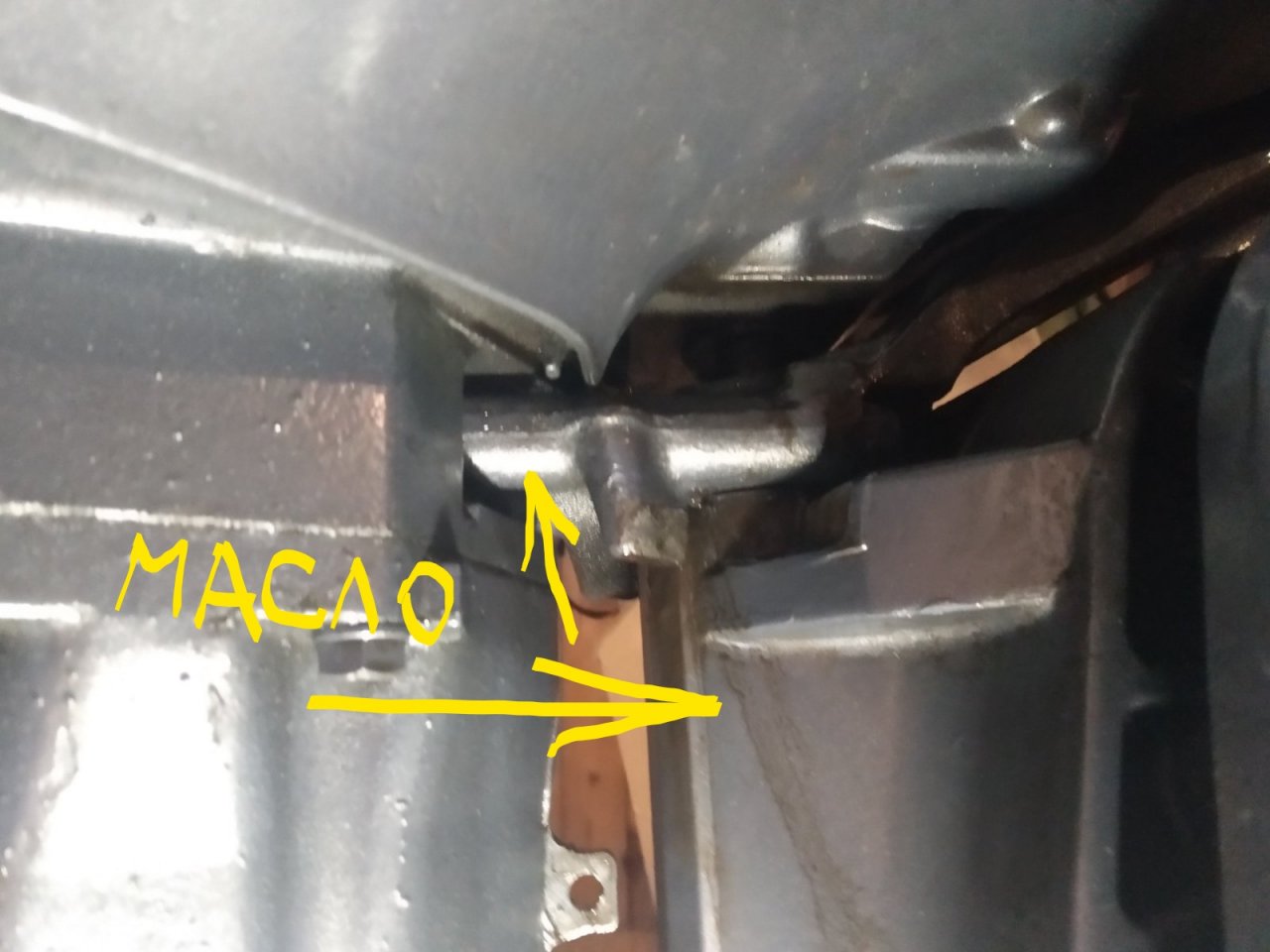

Залил свежего масла , остатки Авто мобил 10 W40 . Стал наблюдать!! Разводы Масла плыли по воде, за кормой, после каждой остановки. В итоге обнаружил подтеки из под верхних сайленблоков двигателя. Конечно масло не оригинал ямаха , виноват, но на проверку залил авто масло. Ходил в щадящем режиме.

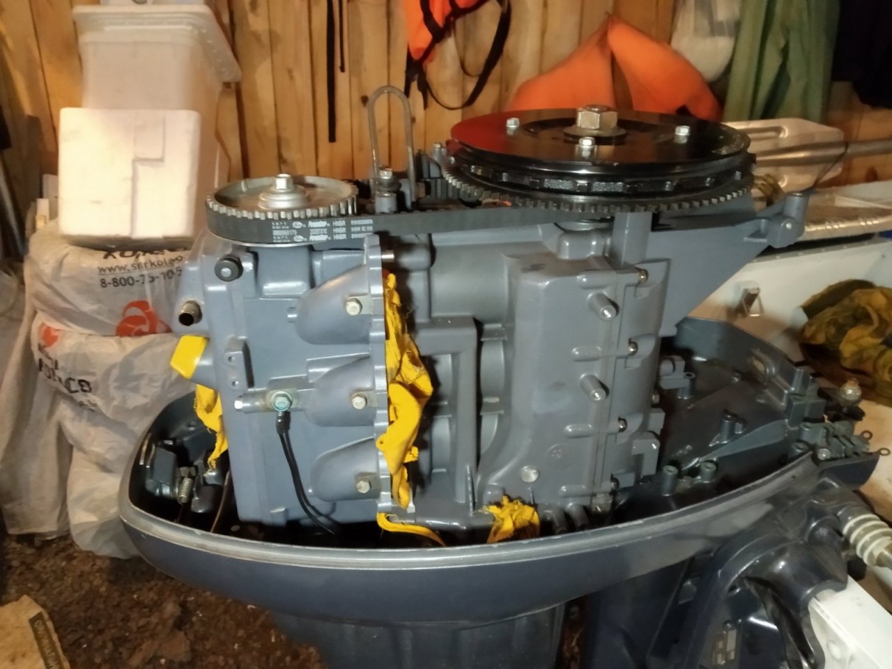

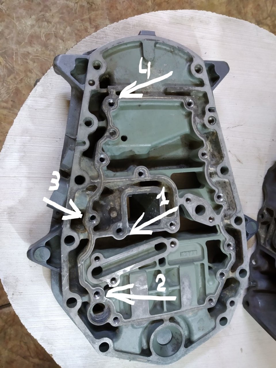

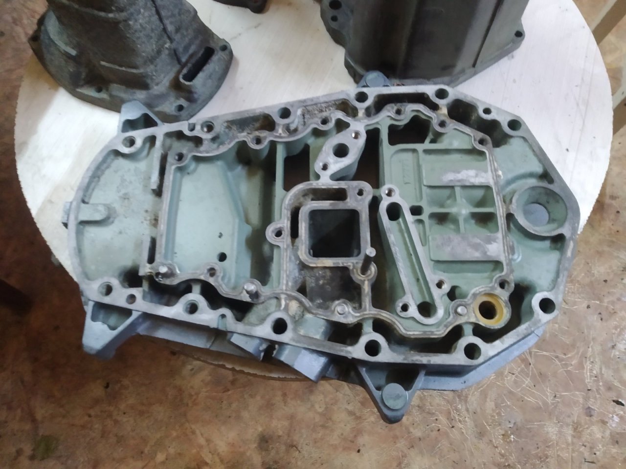

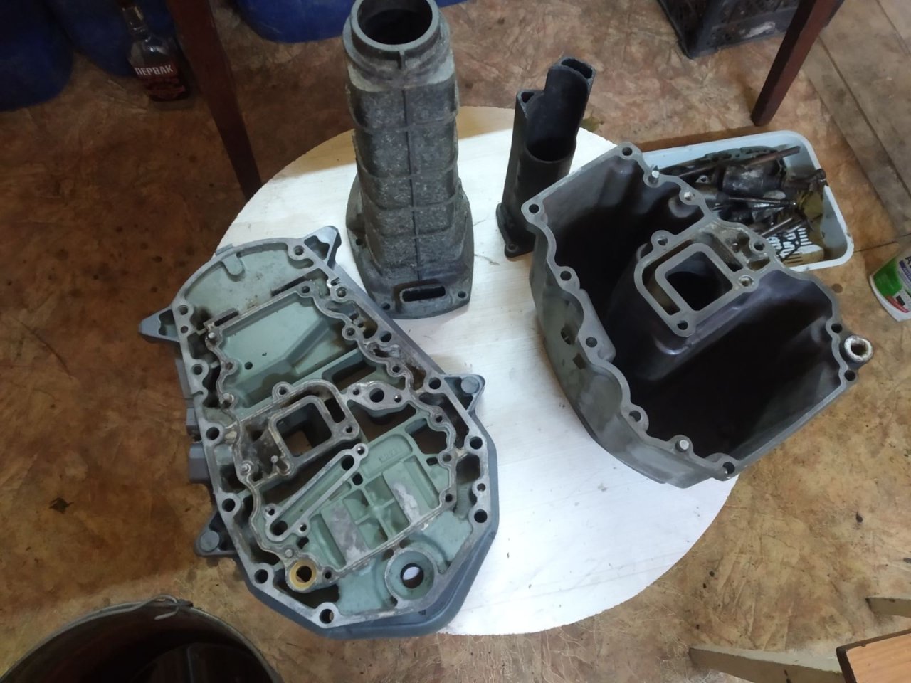

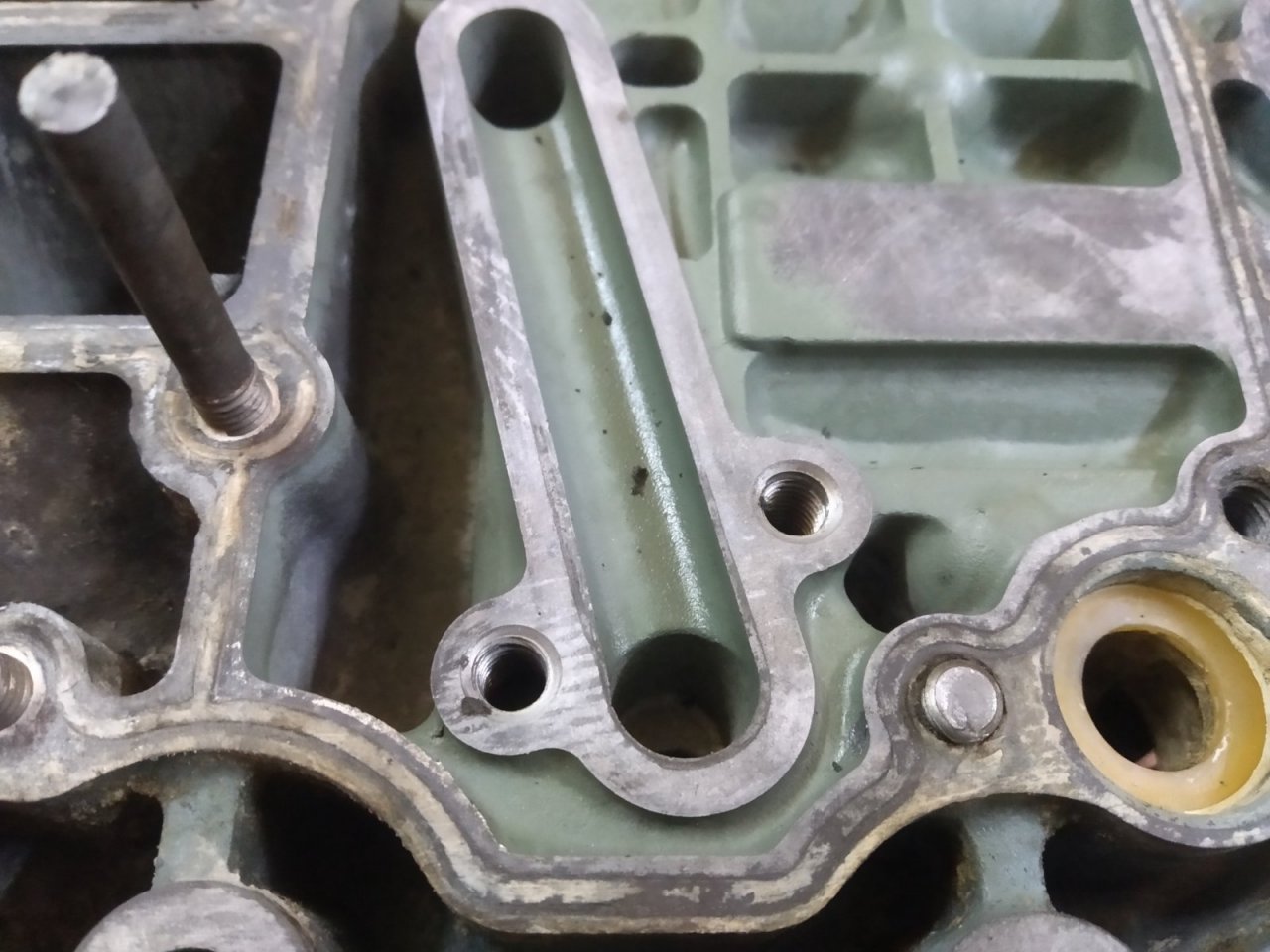

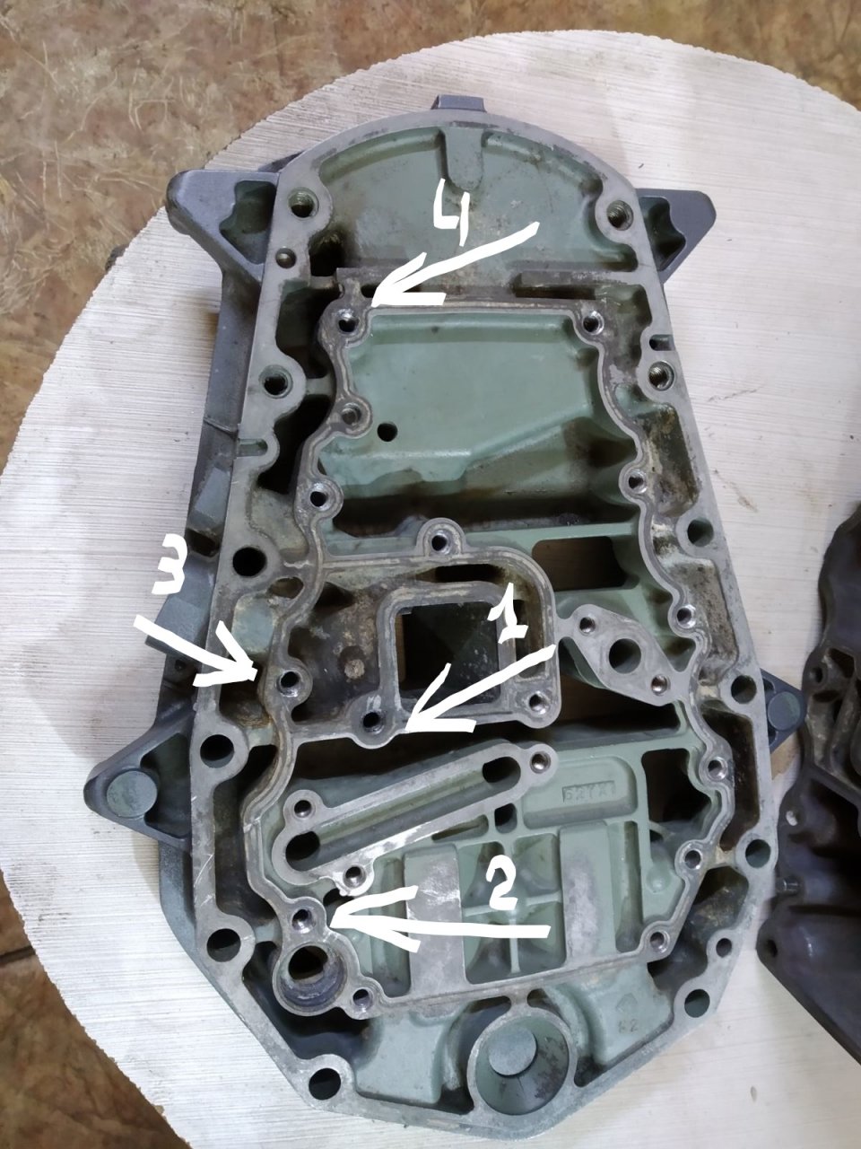

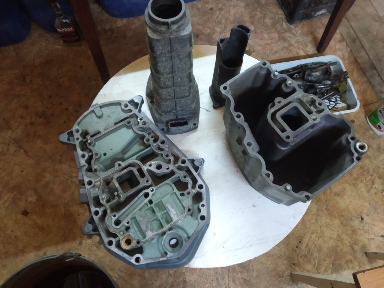

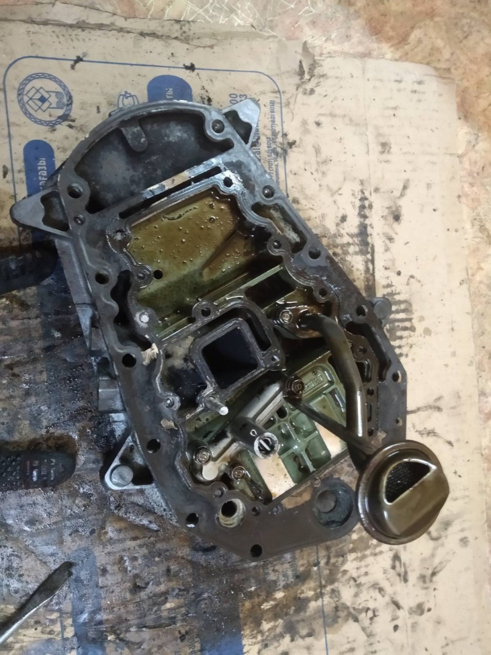

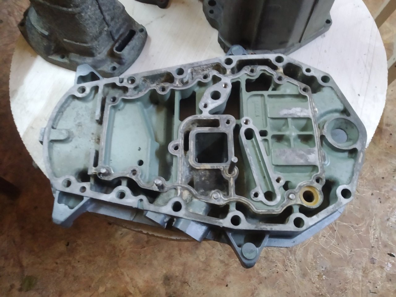

Вот пришлось разбирать двигатель . В общем двигатель в хорошем состоянии. Есть подозрение на нижний сальник коленвала или прокладка двигателя . при разборке обнаружил на нижней прокладке герметик . и один болт крепления двигателя был прослаблен. Сальник коленвала хороший, мягкий. Скорее всего масло выходило из-за старой прокладки двигателя.
Сломал при разборке несколько болтов на 6мм. Будем пробовать вытравить резьбу кислотой. Блок поршневой, вскрывать нет нужды. Нагар на свечах хороший, фото свечей выложу позже.
Немного фото .
Вопросы и предложения приветствуются!!

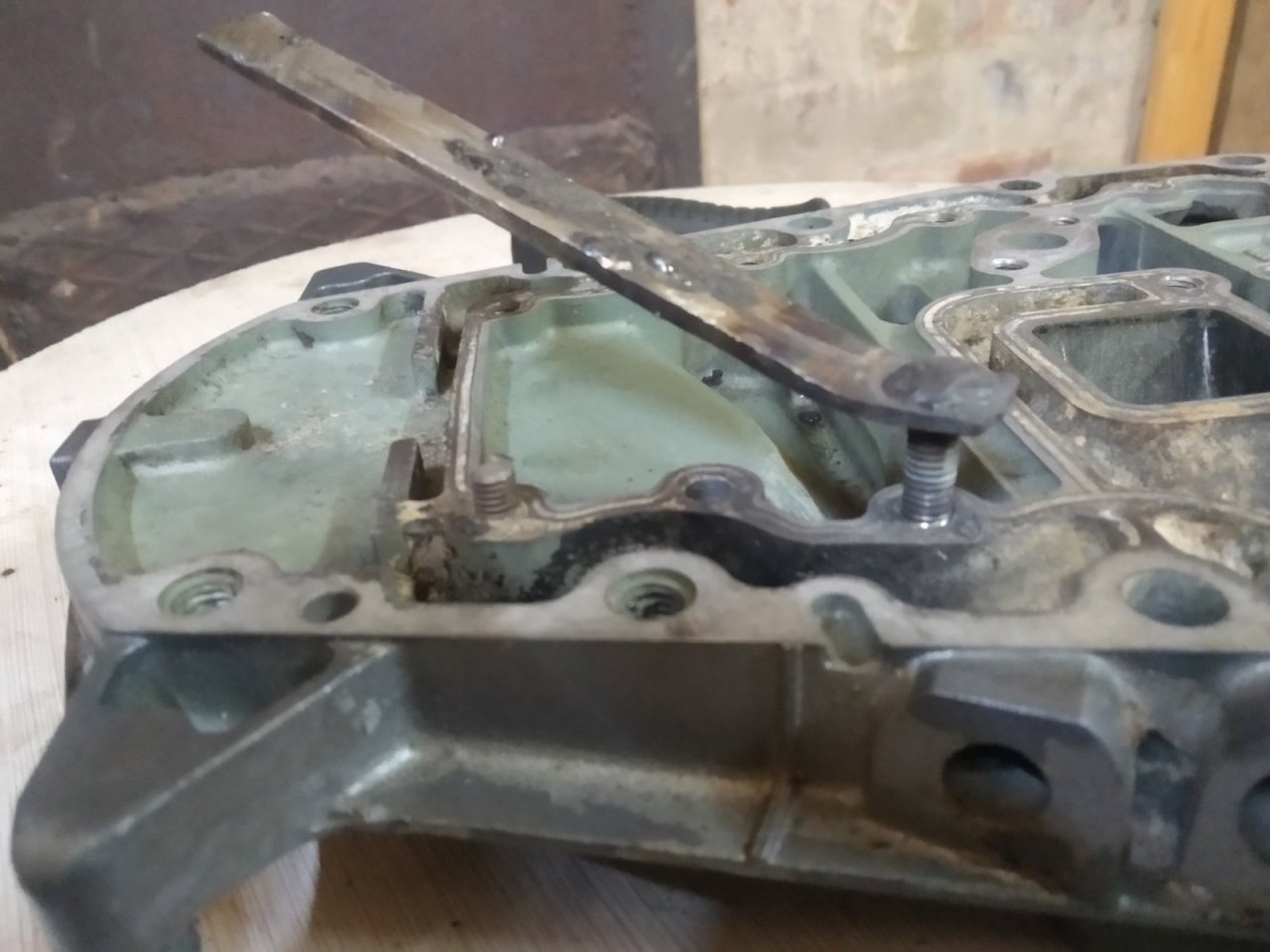

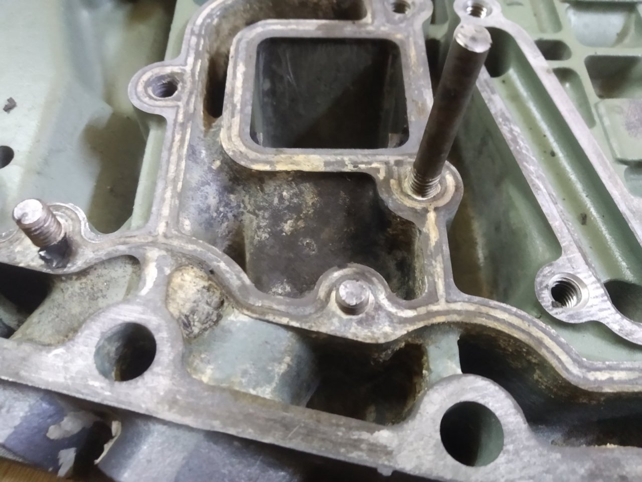

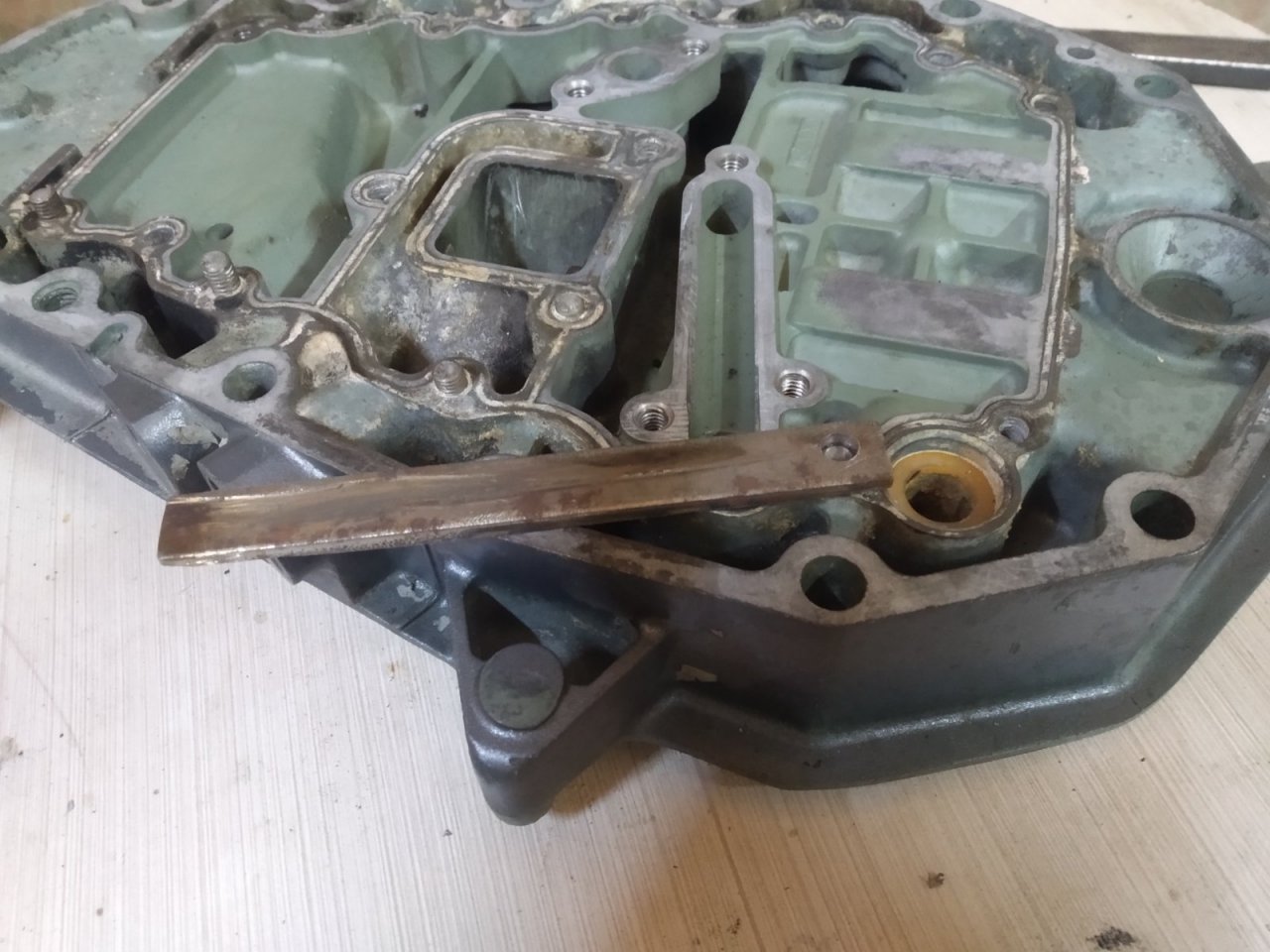

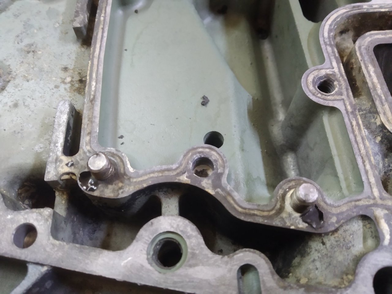

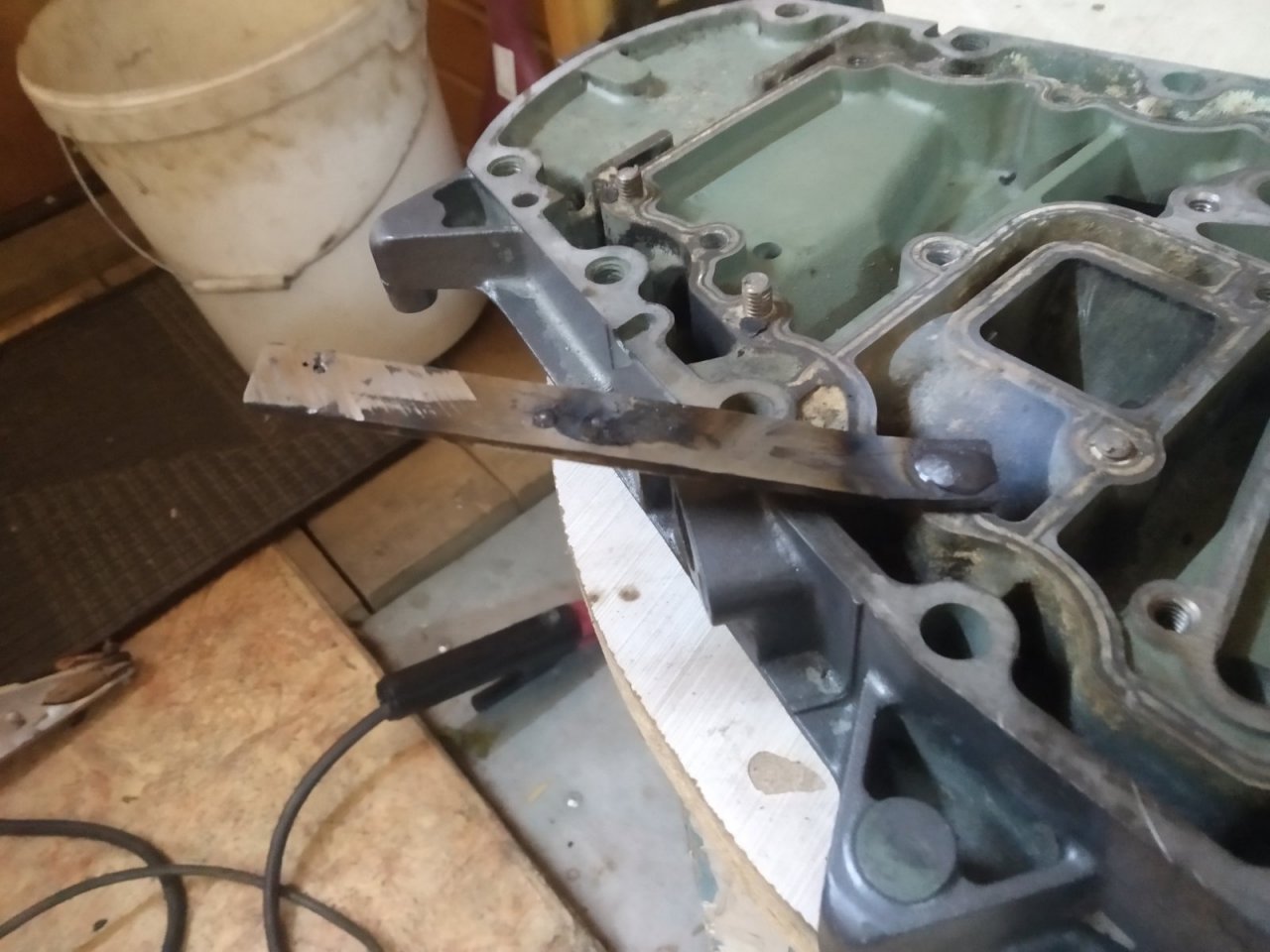

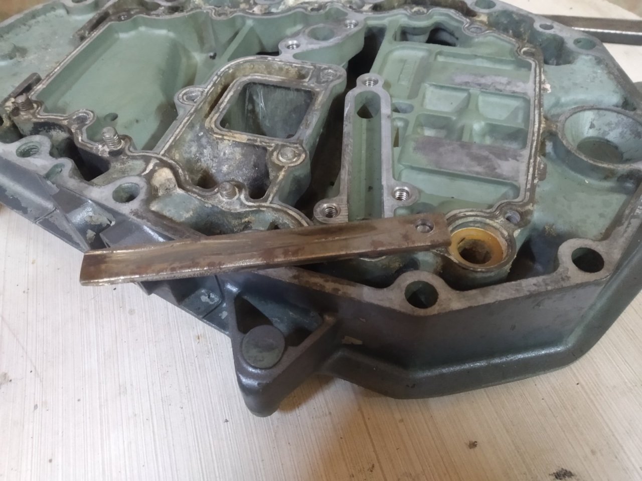

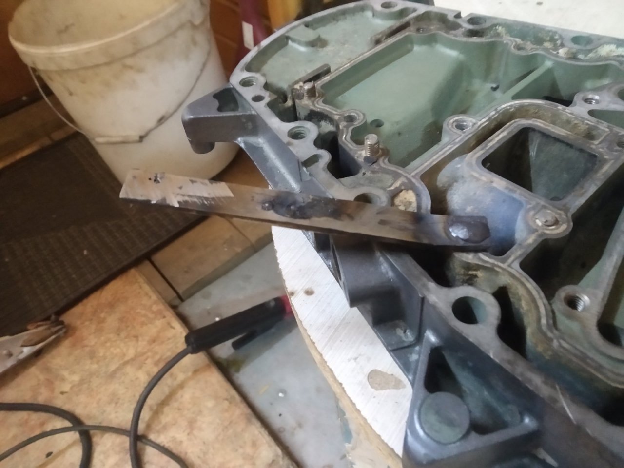

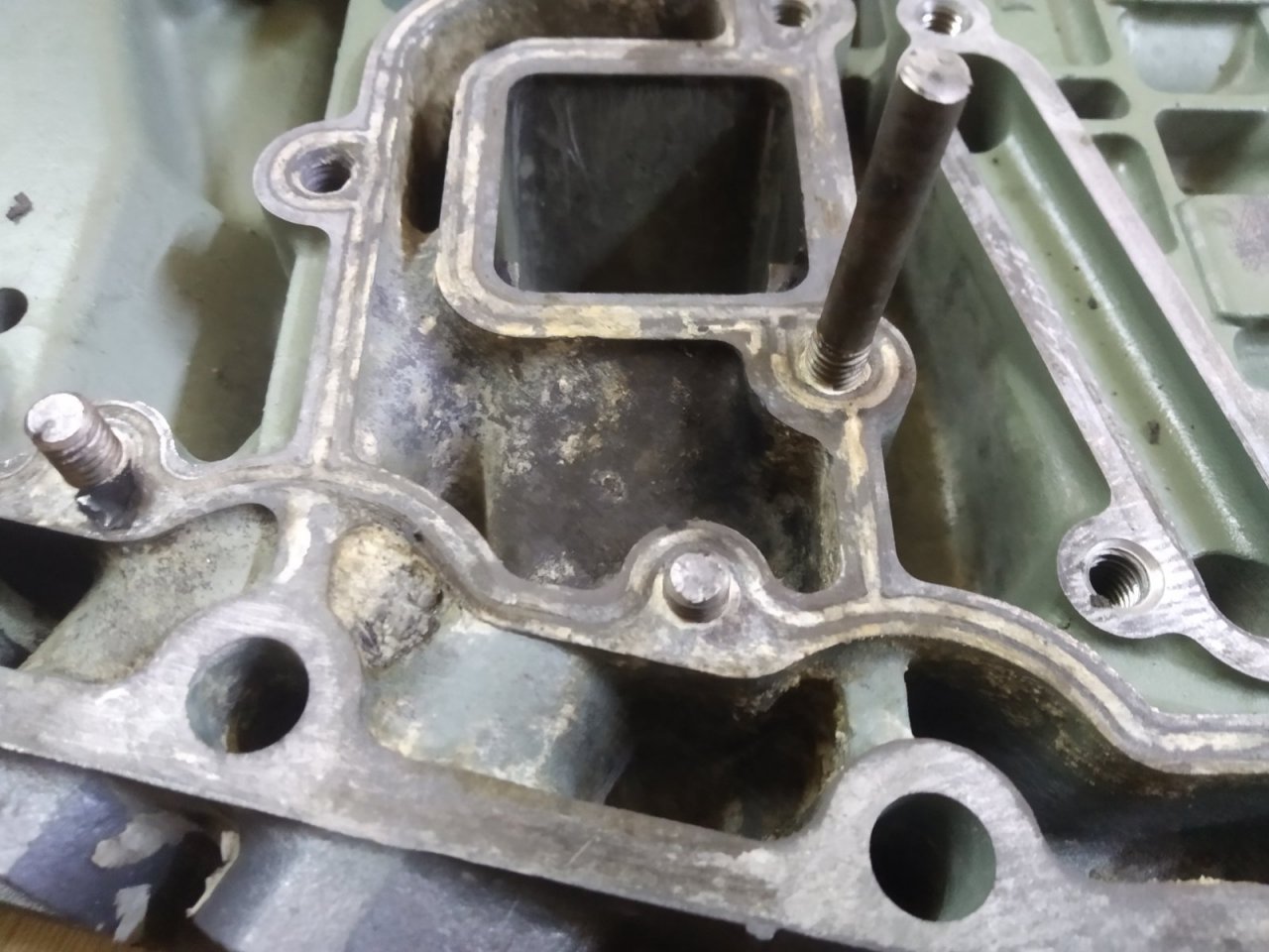

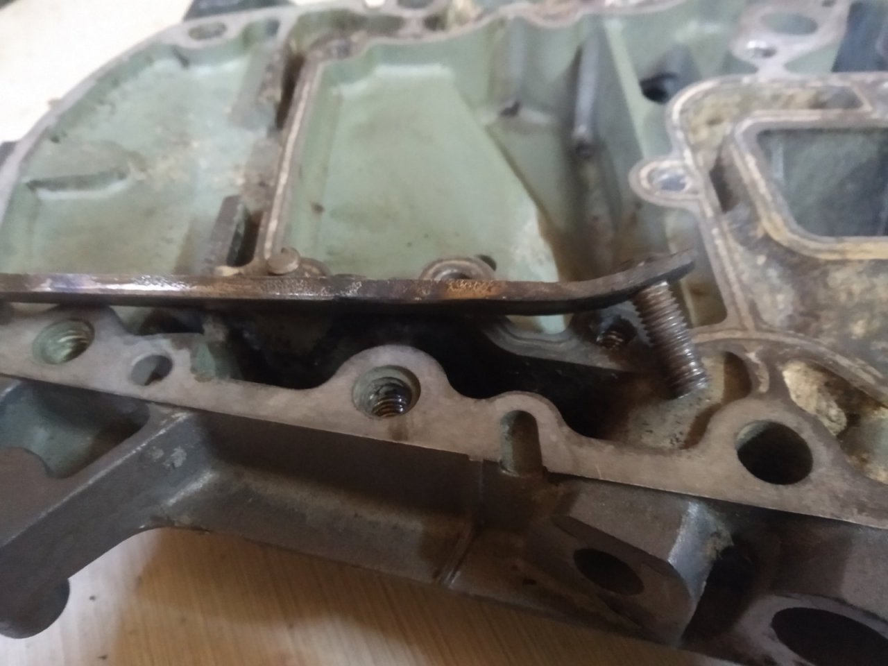

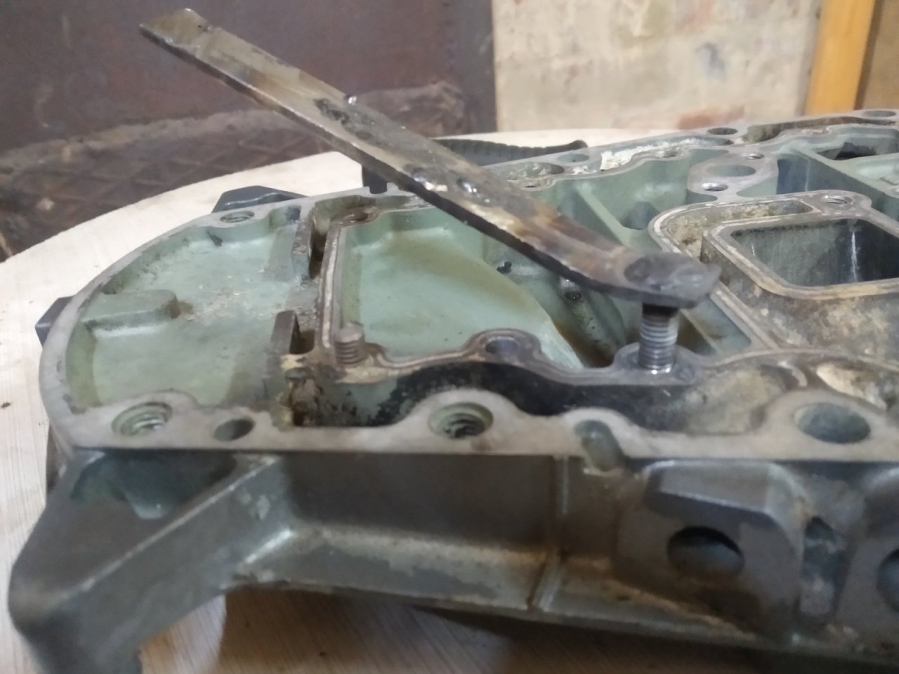

Добрый день!!!

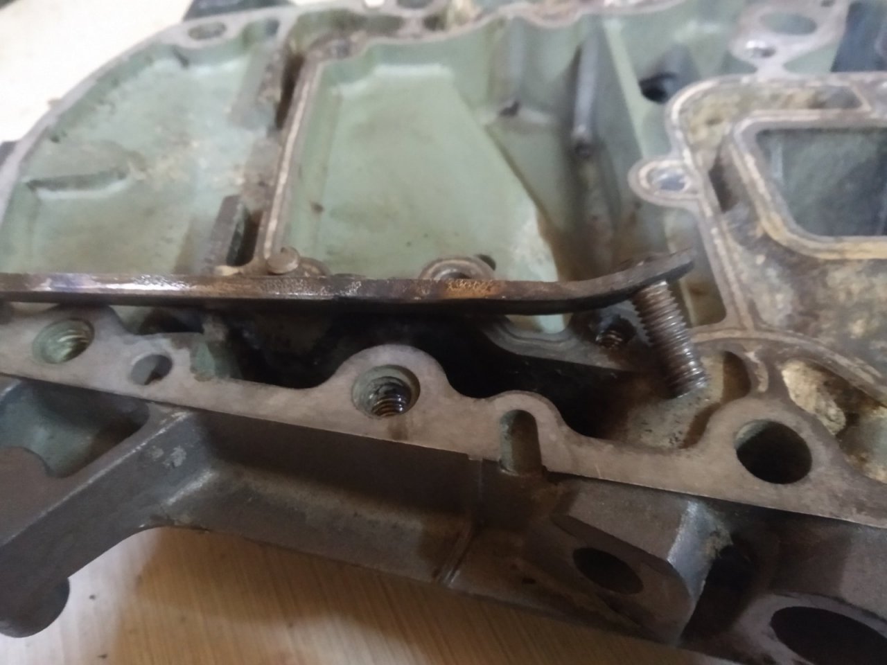

Попробовал приварить пластину к шпильке и нагревая открутить. Пока поддалась только одна шпилька, с большим трудом. Две подваренные шпильки обломились еще ниже. Боюсь сильно греть. Пошел дальше заниматься!!

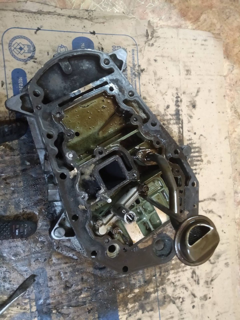

Немного фото!

Добрый день!!!
Немного фото!
Посмотреть вложение 217110Посмотреть вложение 217111Посмотреть вложение 217112Посмотреть вложение 217113
Сначала приварить, потом две газовых горелки и грей, не бойся.
вЯчЕславович
23.08.2013
5 636
899
Старая Русса
есть
есть
Сперва надо сорвать корпус от шпильки склееные окислом..Для этого нагреть-остудить резко в воде..пару раз обычно достаточно..потом сварка и потихоньку расшатывать и откручивать..
греть максимально, но не расплавить силюмин)

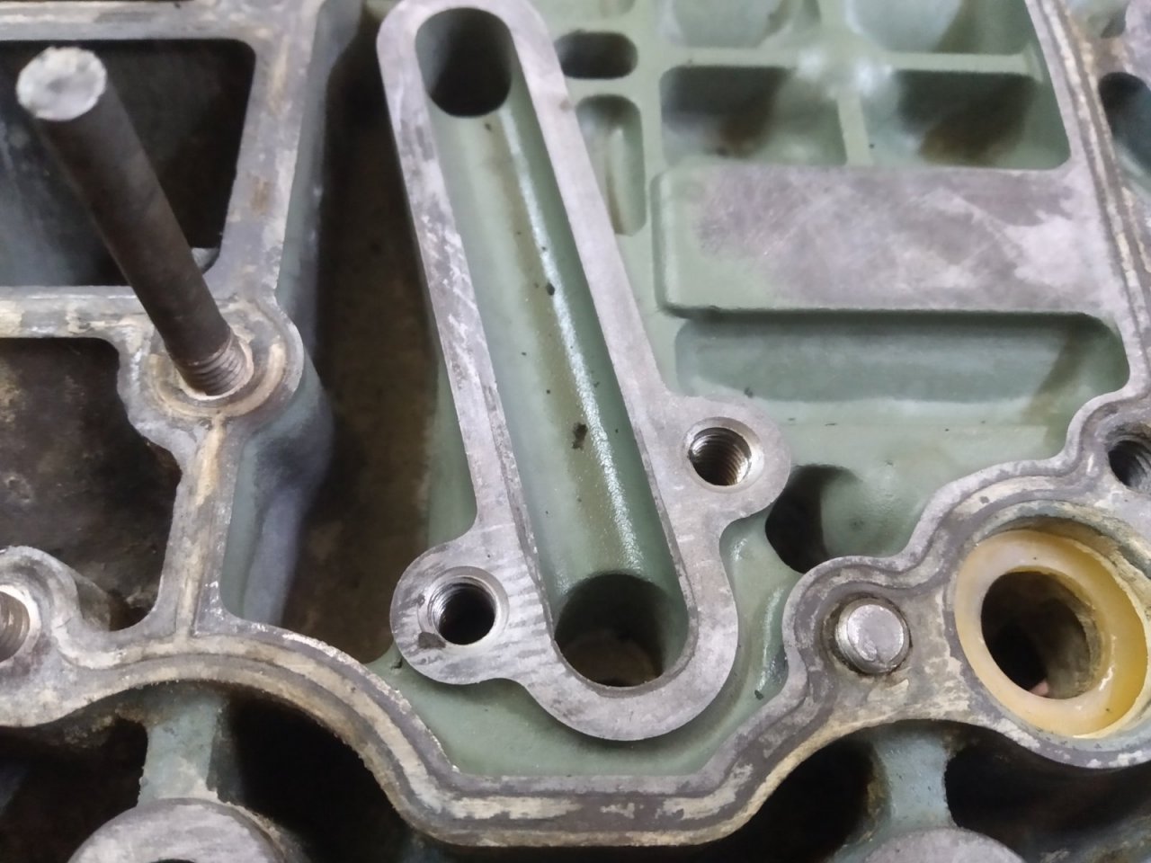

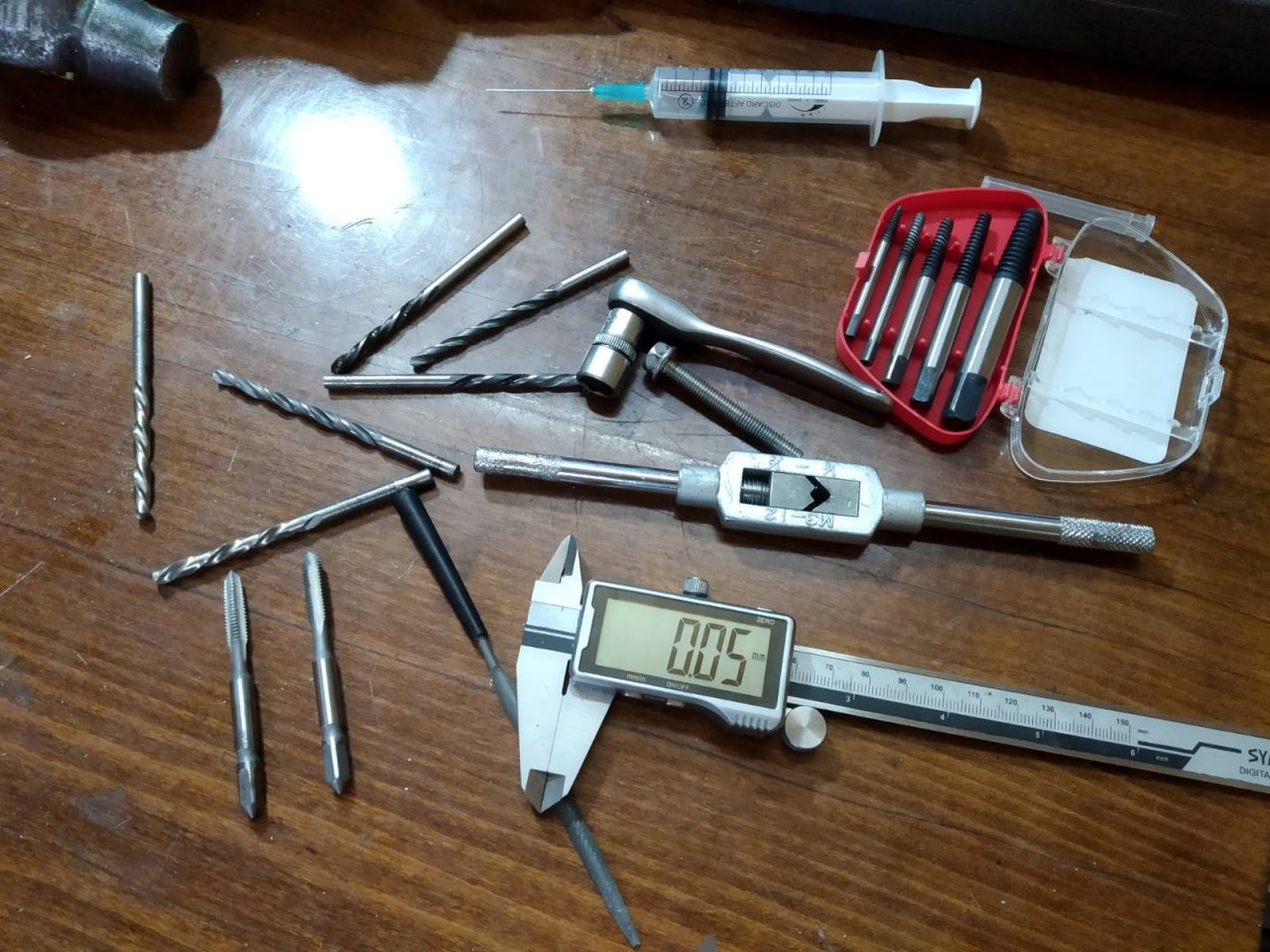

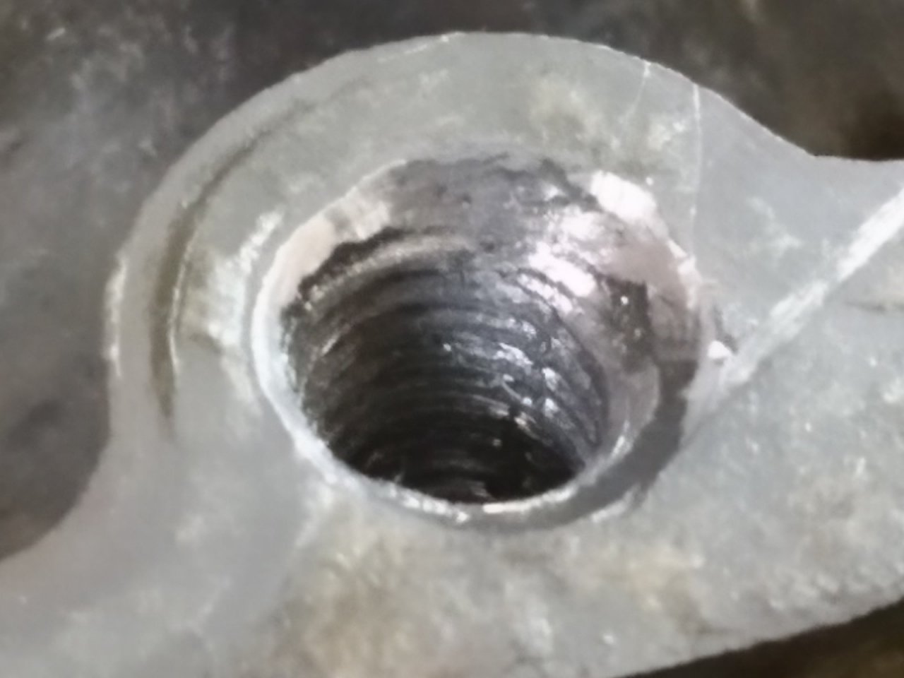

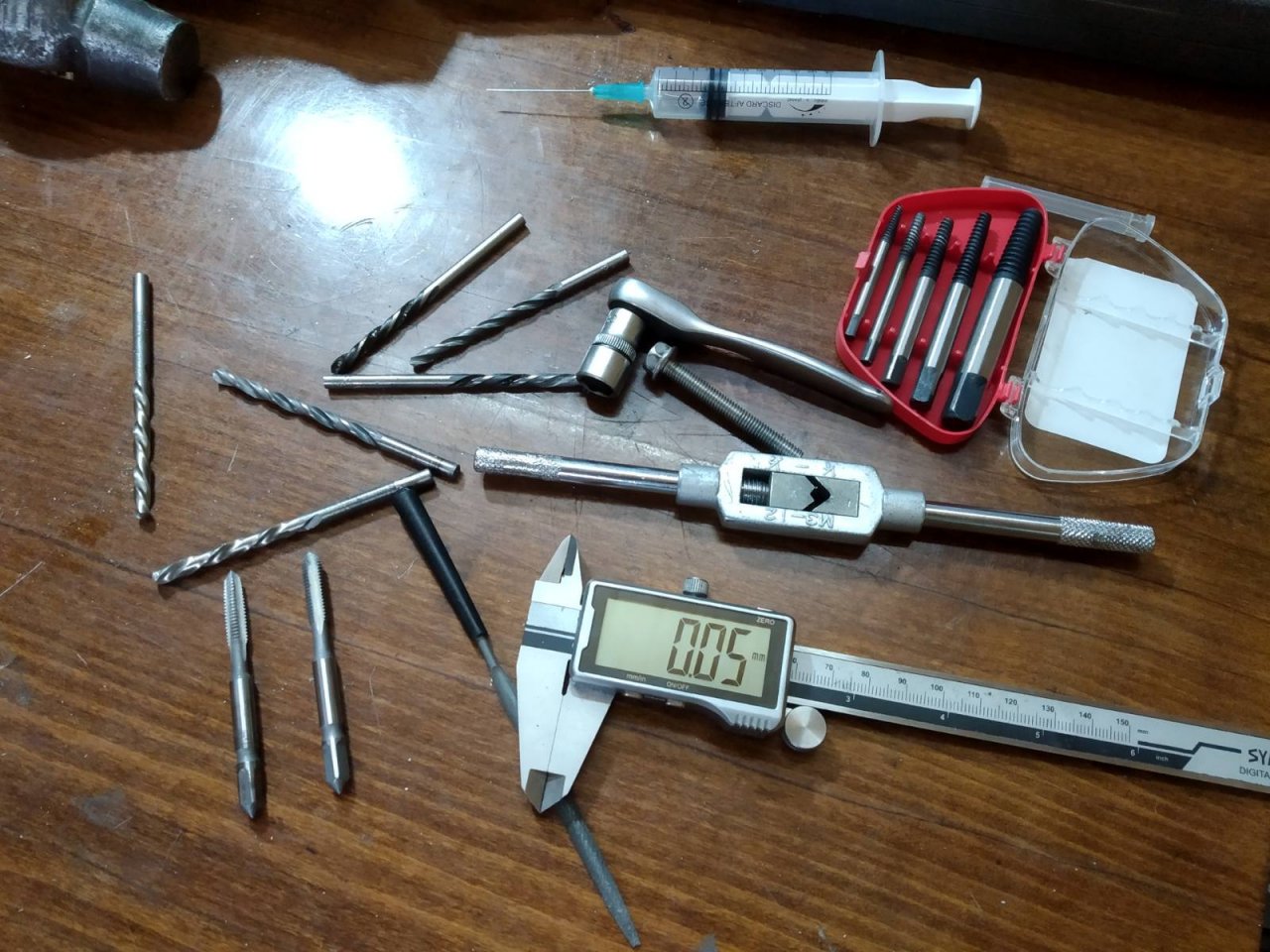

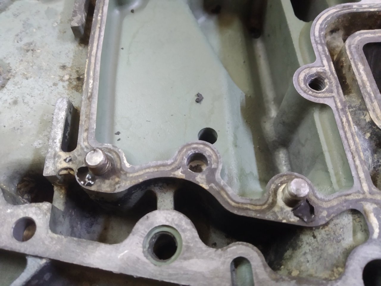

Добрый вечер!

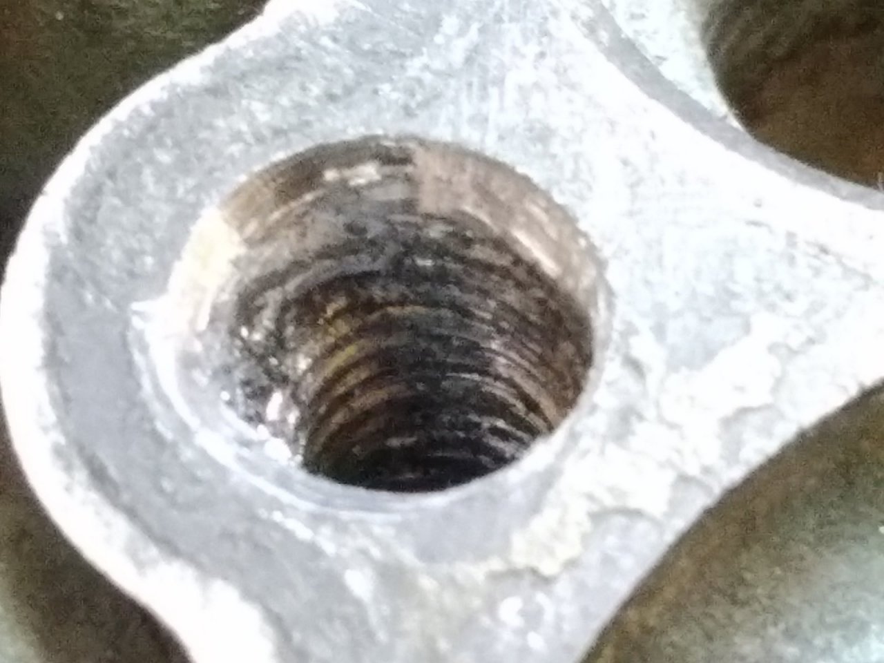

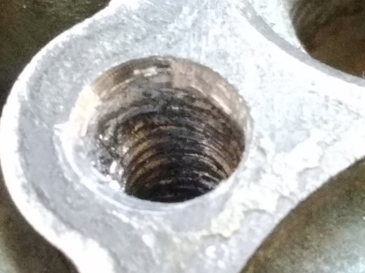

После многократных попыток прогрева и сварки , шпильки не поддавались. Обломал уже по самое то, привариться невозможно. Думал вытравить азотной кислотой. :pardon: Бросил отломанную головку болта в концентрат азотной кислоты , реакции ноль!!!! Туда же бросил простую гаечку на 4мм , исчезла через минуту ,остался только ржавый налет на стенках баночки, шляпка обломанного болта осталась неизменной. Нержавейка, не реагирует с кислотой.:unknown: Решил сверлить и выкручивать нагревая спец инструментом. Старался просверлить ровно по центру. Просверлил отверстия на 4мм в шпильки 6мм. Сначала попробовал экстрактором с нагревом. :D Взял левые сверла на 4.5мм и 5мм . Аккуратно высверлил остатки шпилек. Половина остатков витков резьбы, выскакивали при сверлении левым сверлом на 5мм, остальное выковыривал острым шилом. Прогнал резьбу метчиком №1 6мм . Попробовал закрутить болт , идет плотно. Конечно, не как на заводе получилось. Думаю будет держать плотно.

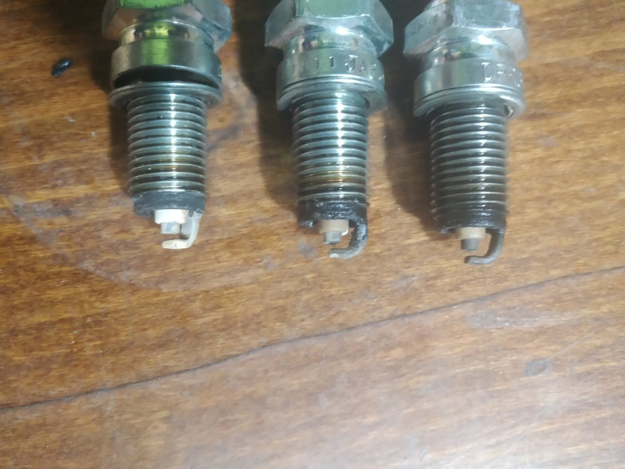

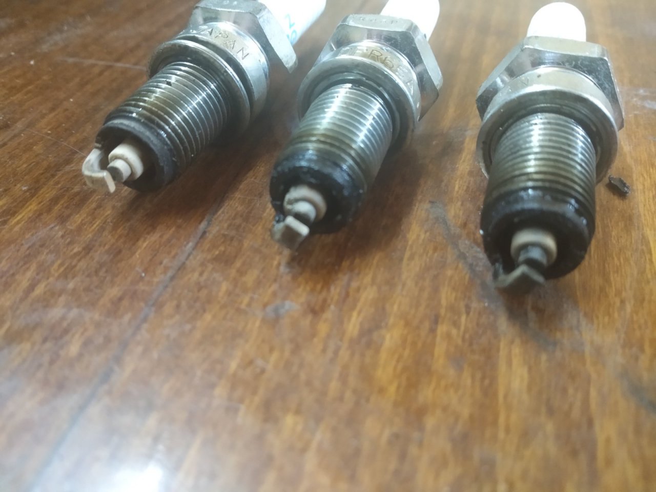

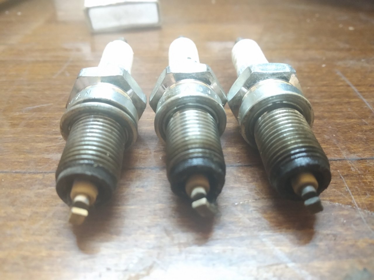

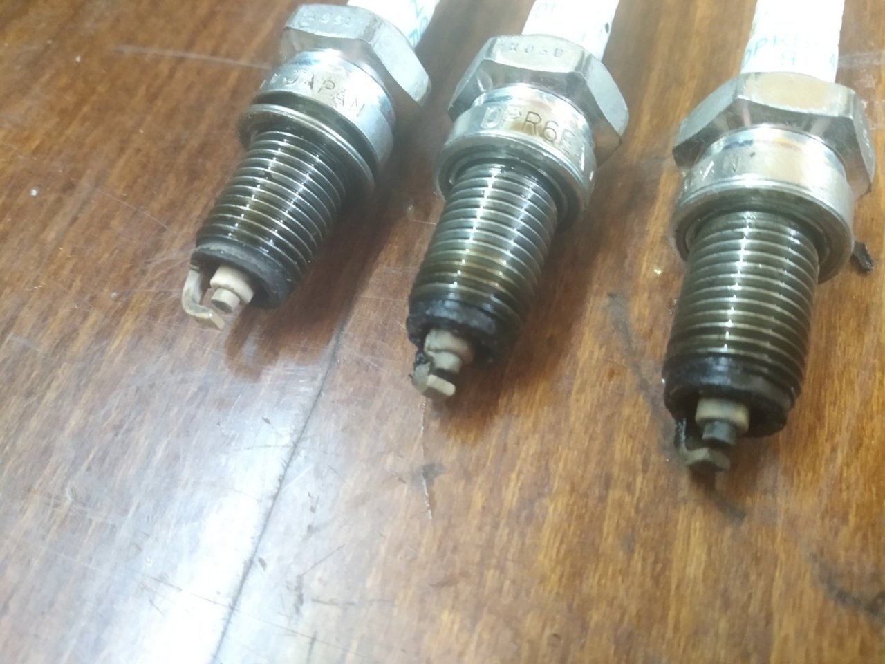

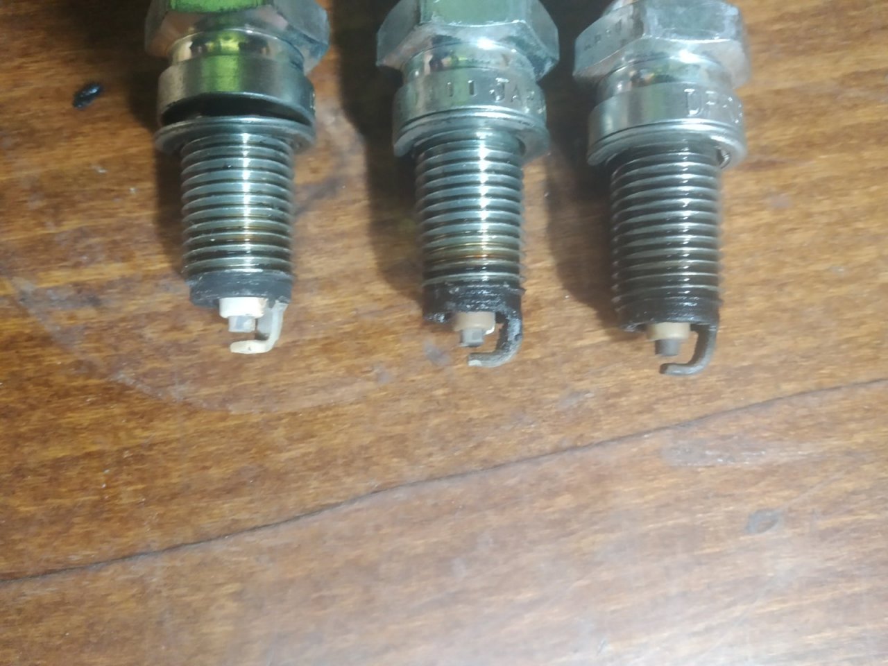

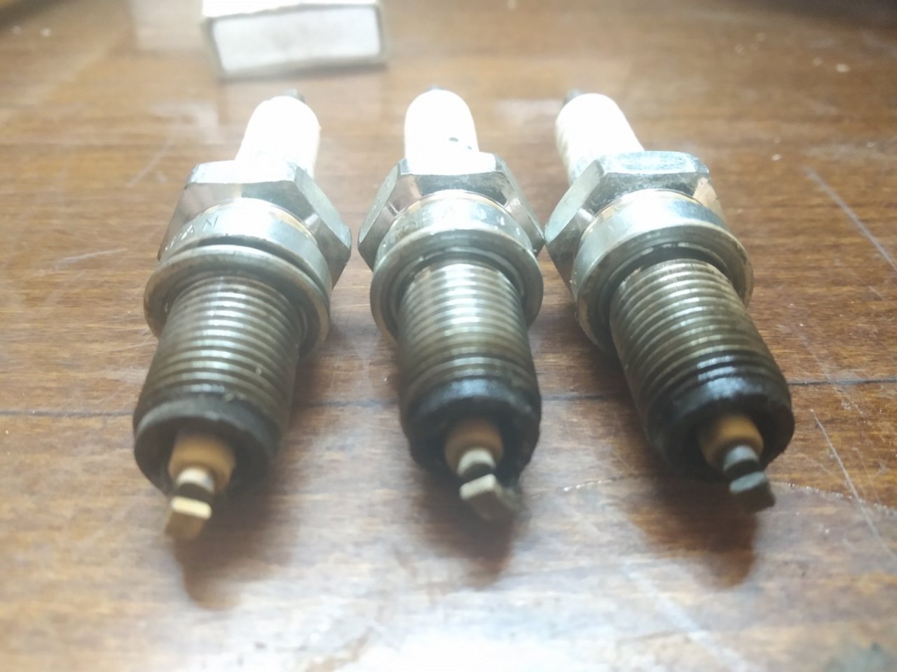

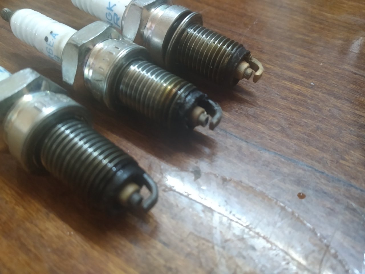

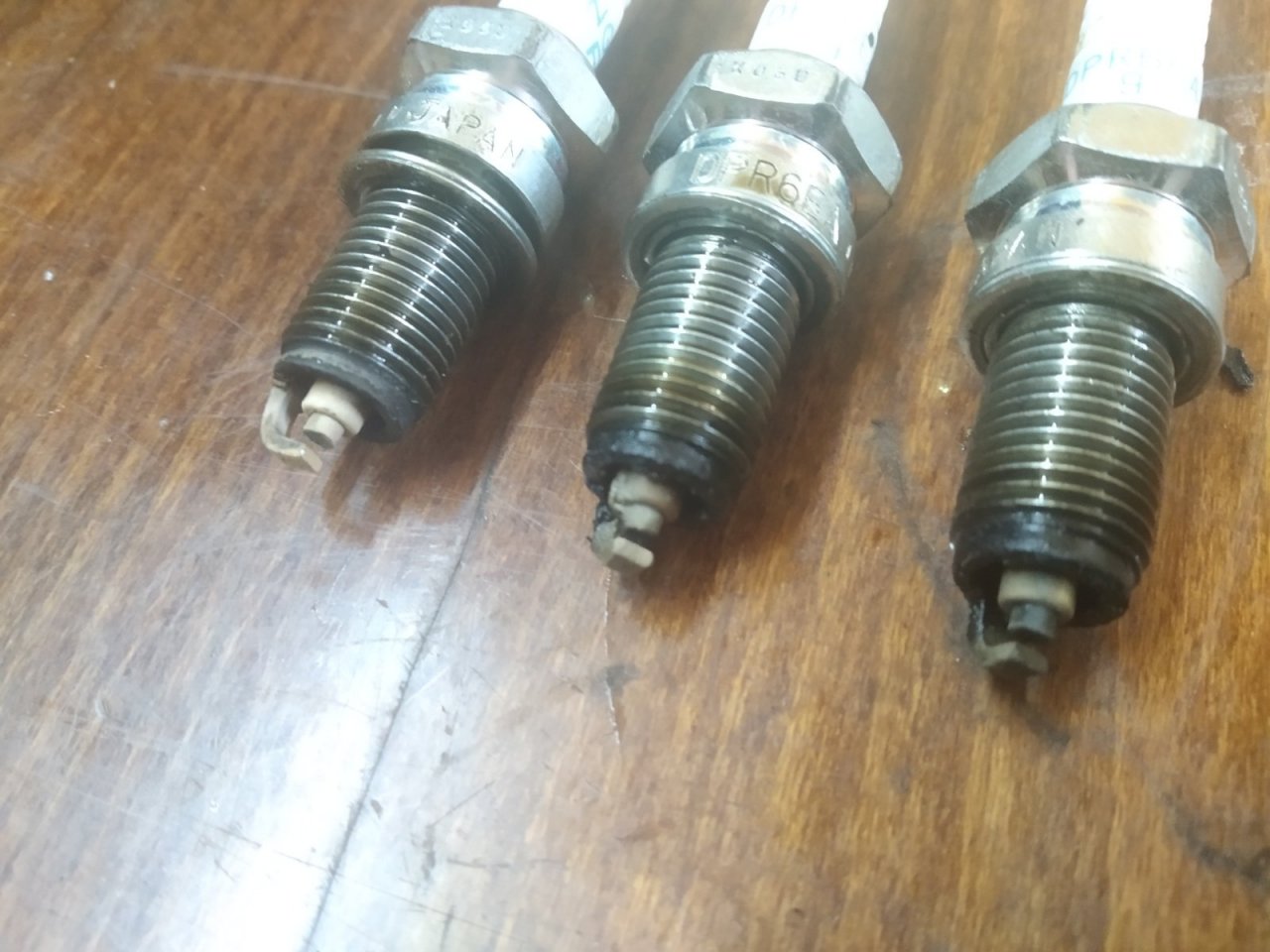

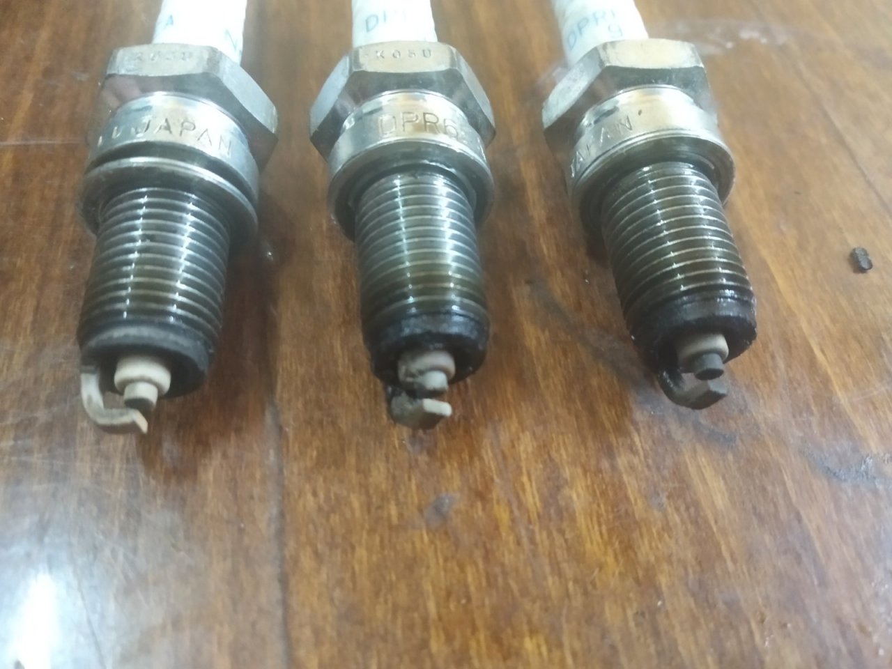

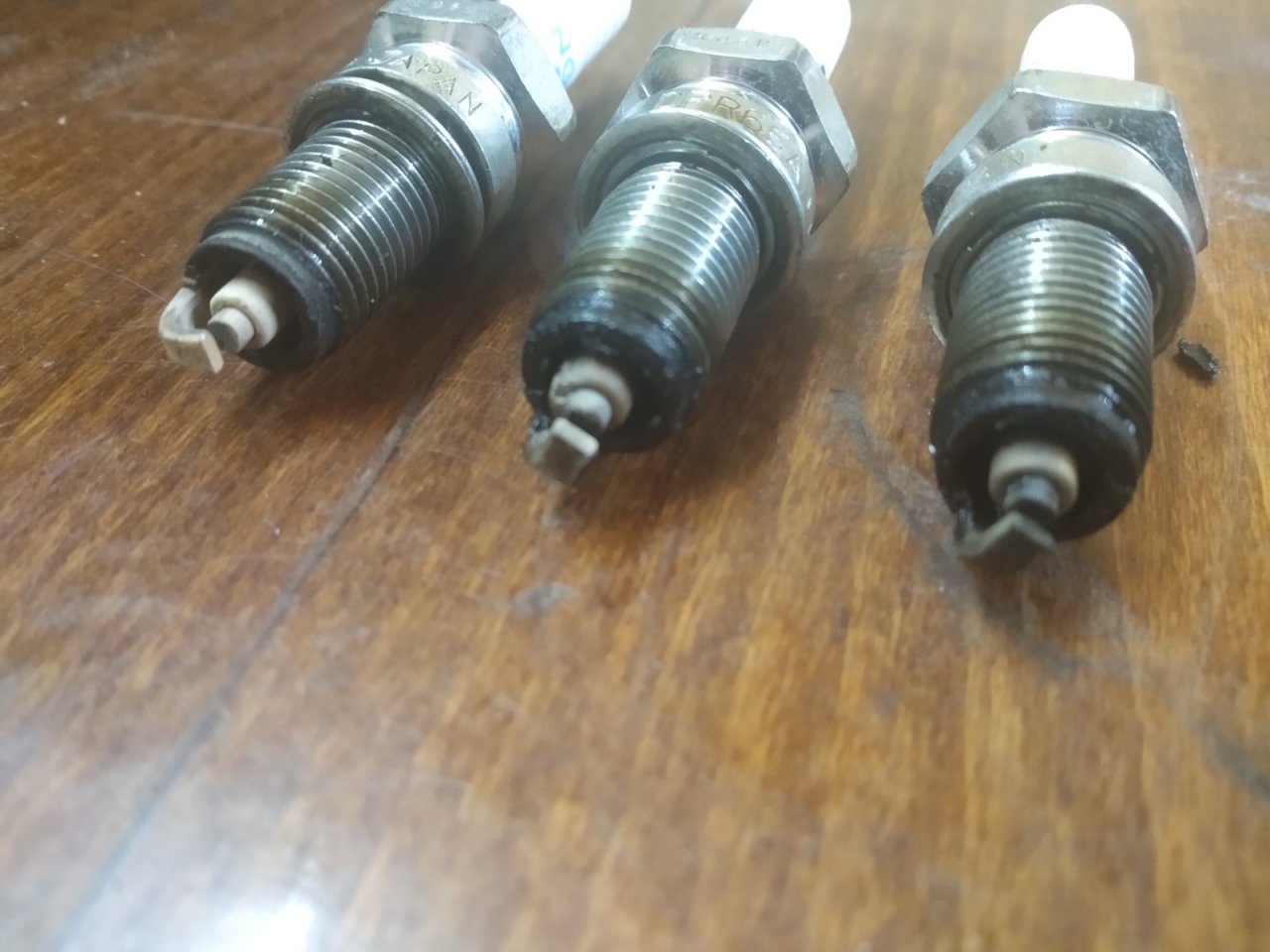

Выкладываю фото свечей после 10 моточасов. Не хотелось разбирать поршневую, но нагар некрасивый меня смущает. Ваше мнение?

Поставь шпильки на фиксатор резьбы

Я синий использую. Фишка не только в том, что он фиксирует, а в том, что резьбы не прикипают. Синий считается разборным. Красный тоже с нагревом разбирается.

резьба может быть прослаблена, поэтому красный.
Смотря где. Если это шпилька, то да. Но что-то я не встречал шпилек на лодочном моторе...
Кстати, в ремонтном мануале у Махи четко указано, куда этот лактайт наносить.

Конечно были болты на 6мм. При сборке буду использовать фиксатор. Изготовлю несколько шпилек из нержавейки , на места высверленных болтов . Посажу шпильки на красный фиксатор. Гайки, наверно тоже из нержи надо делать , лучше немного удлиненные. Если найду шестигранник нержавейки, то сделаю.
Борис! Как думаешь , стоит в поршневую заглянуть? Только, боюсь болтов наломать!!! Свечи смотрел? Что думаешь Масляные колечки сопливят или маслосъемные колпачки. По авто , если резьба в масле , то колпачки.! Налет масляного нагара небольшой есть , но свечи не засерает нагаром от масла, как на авто. Наверно режим повышенных оборотов очищает свечи лучше. На этом двигателе, поршня в картер уже не вытащить!!!
Я бы замерил компрессию и заглянул внутрь камерой. Есть такие, к мобилам цепляются.
В поршневую я сам не лазил. Возил в мастерскую. Там и цилиндры промерят, если нужно ручным хором пройдут или более глобальный ремонт. Съёмник маховика опять же... Чтоб ты понимал - один поршень с кольцами (оригинал) - 7 тыр.

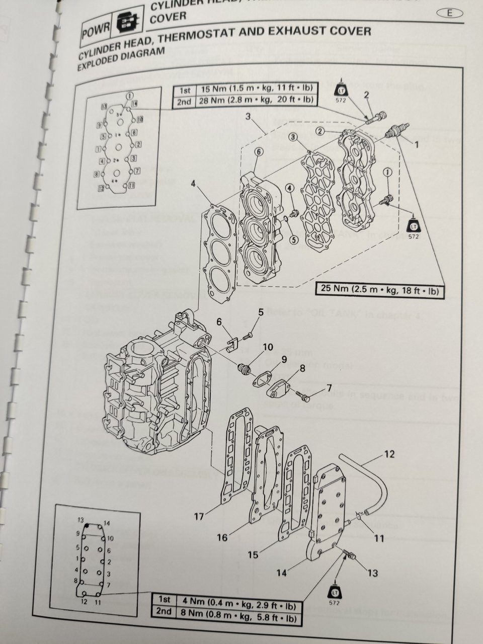

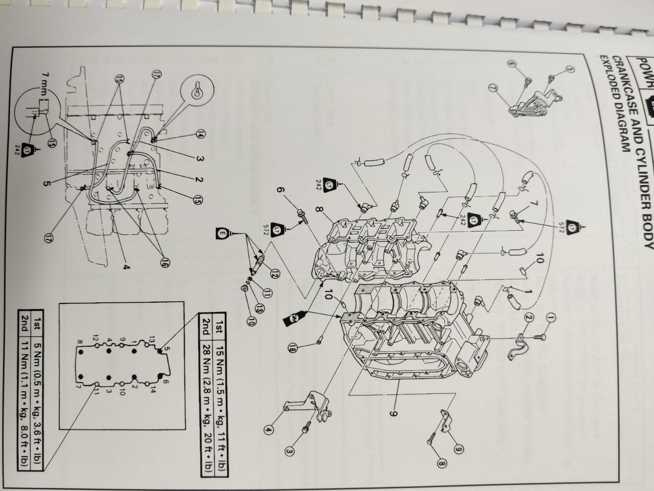

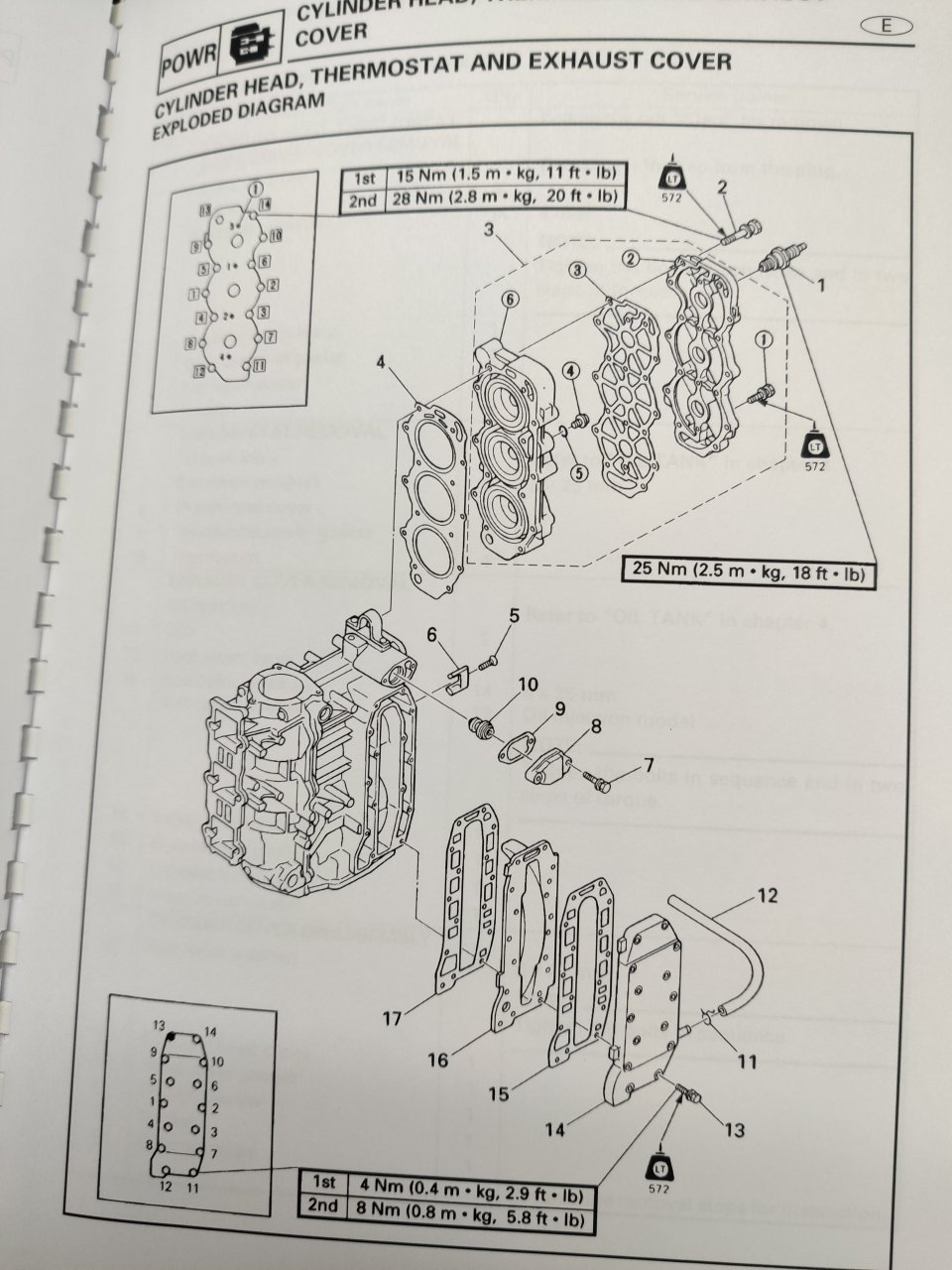

Для примера прилагаю сборочные схемы. LT - фиксатор. Качни с раздела ПЛМ Ямаха ремонтную мурзилку. Полезная штука
