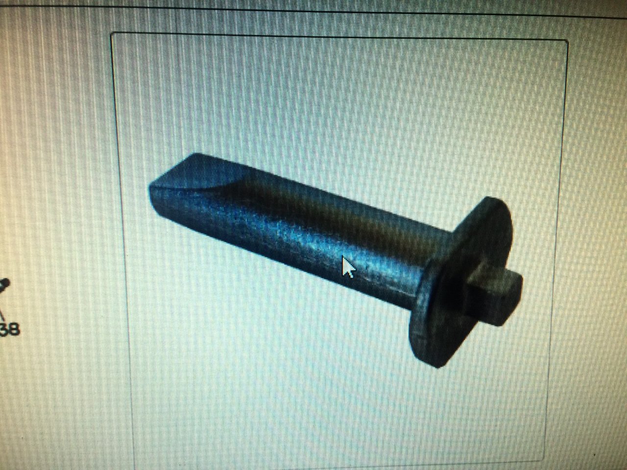

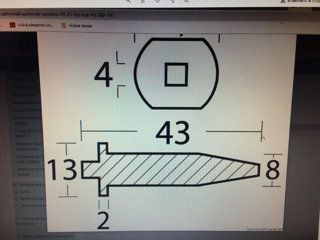

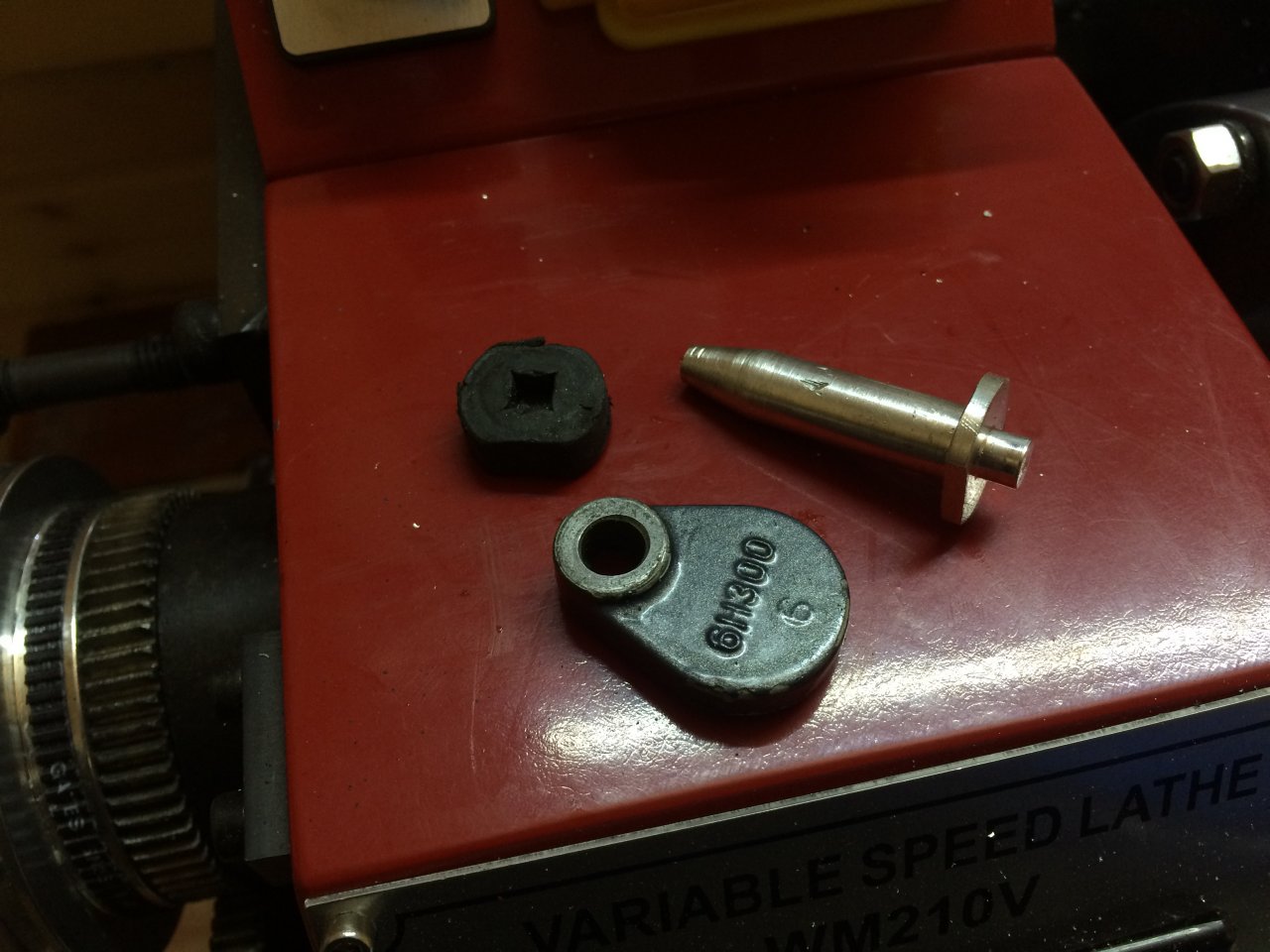

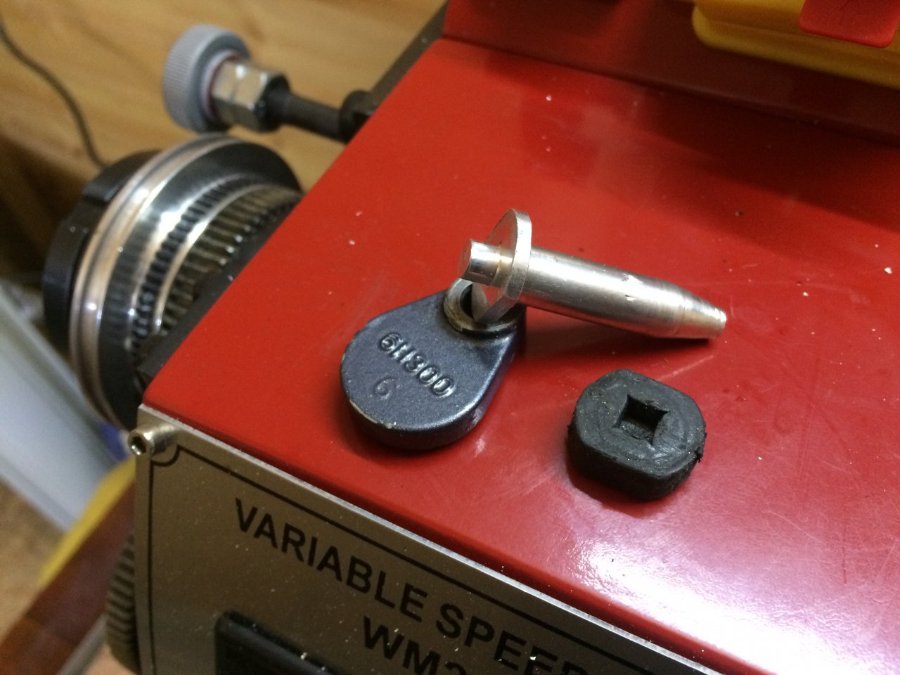

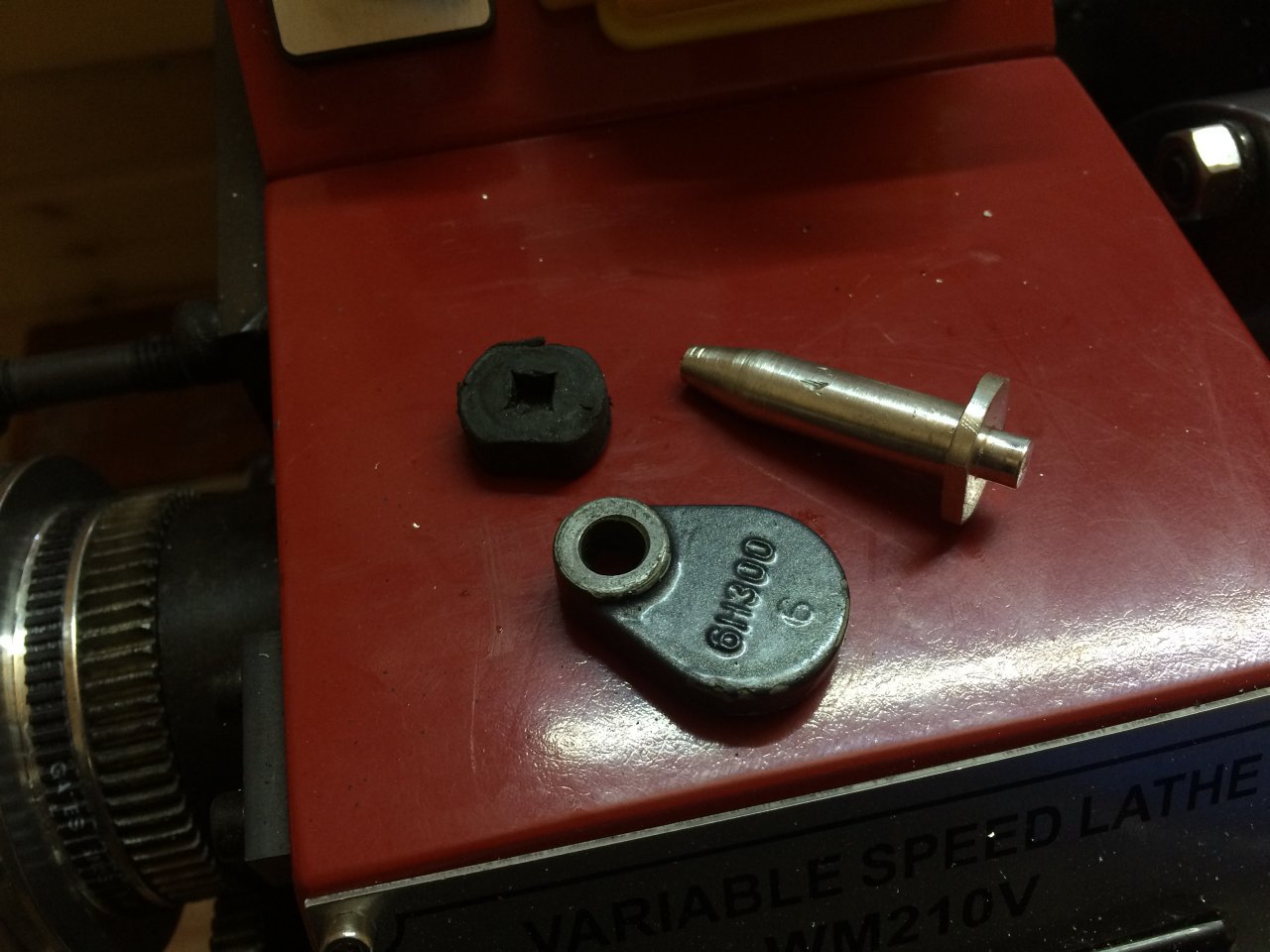

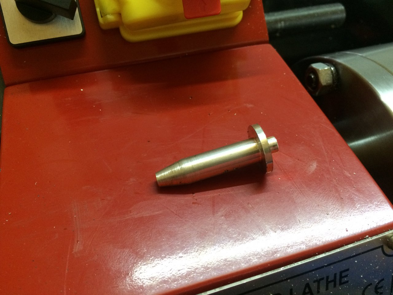

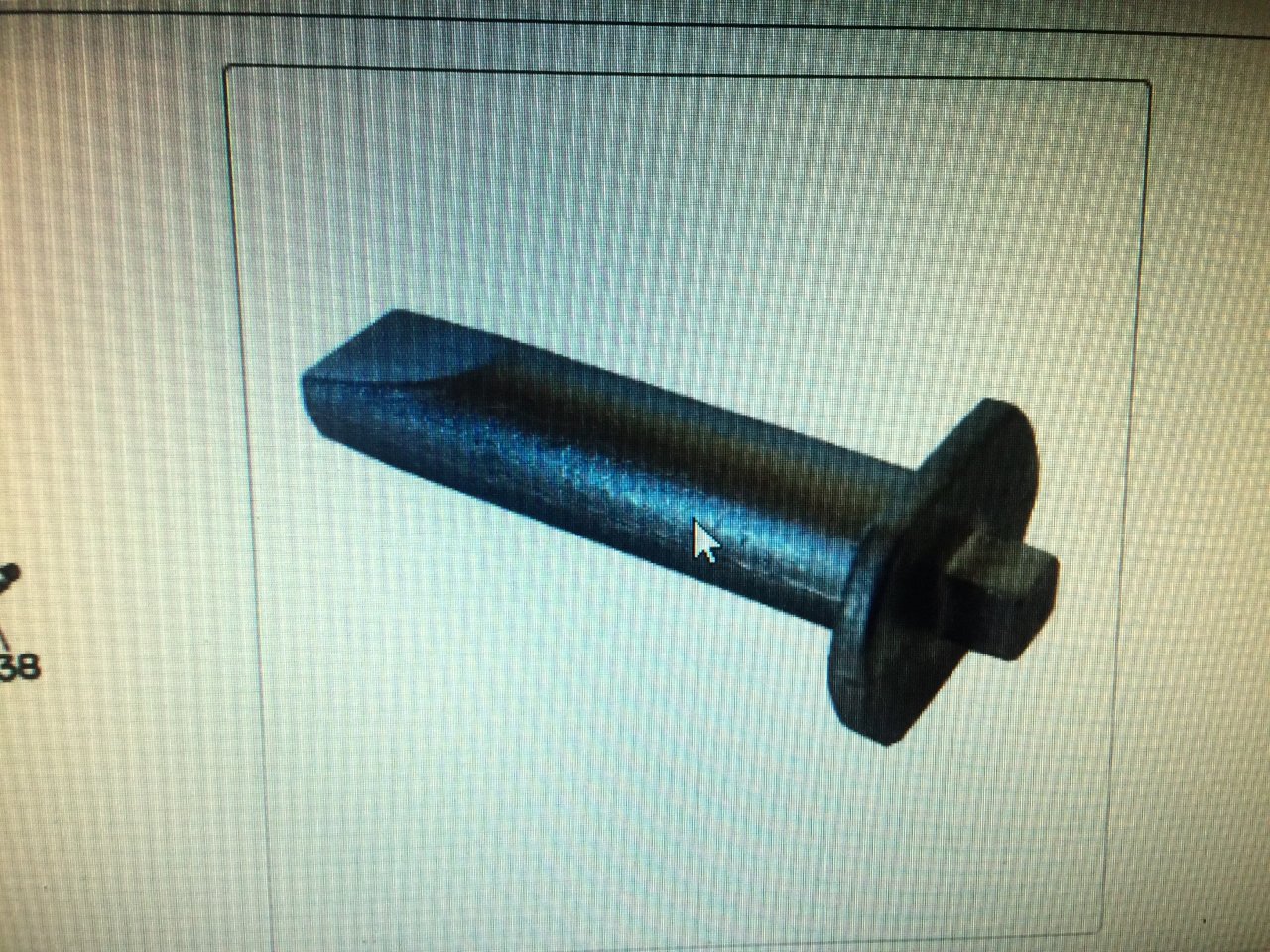

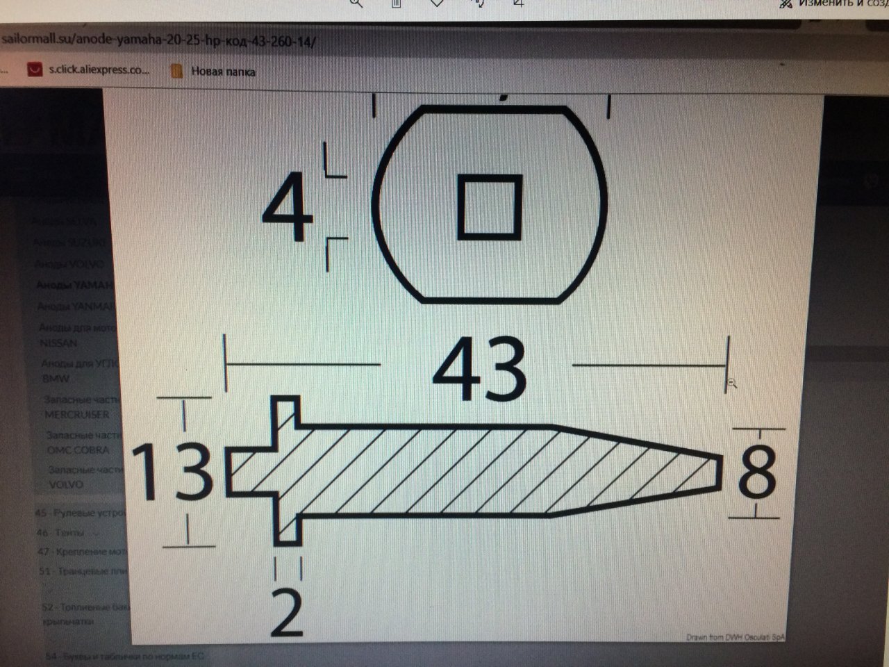

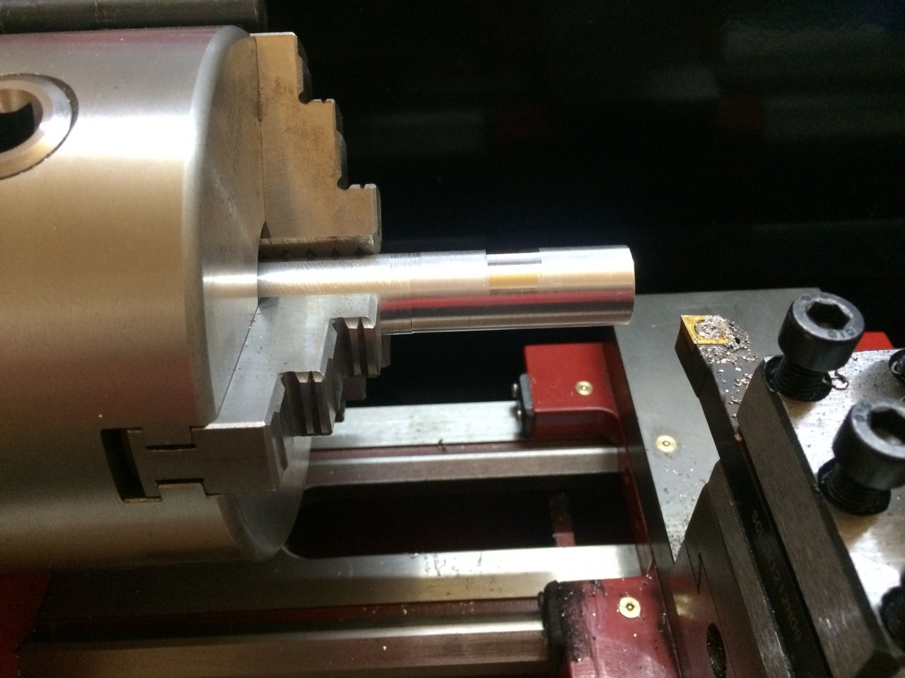

Всем привет! Немного по двигателю. Нужно было изготовить аноды на двигатель ямаха -30D: Вот такие. Из цинка.
200626200627

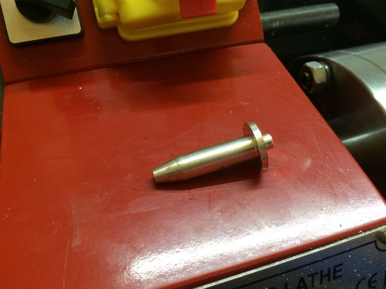

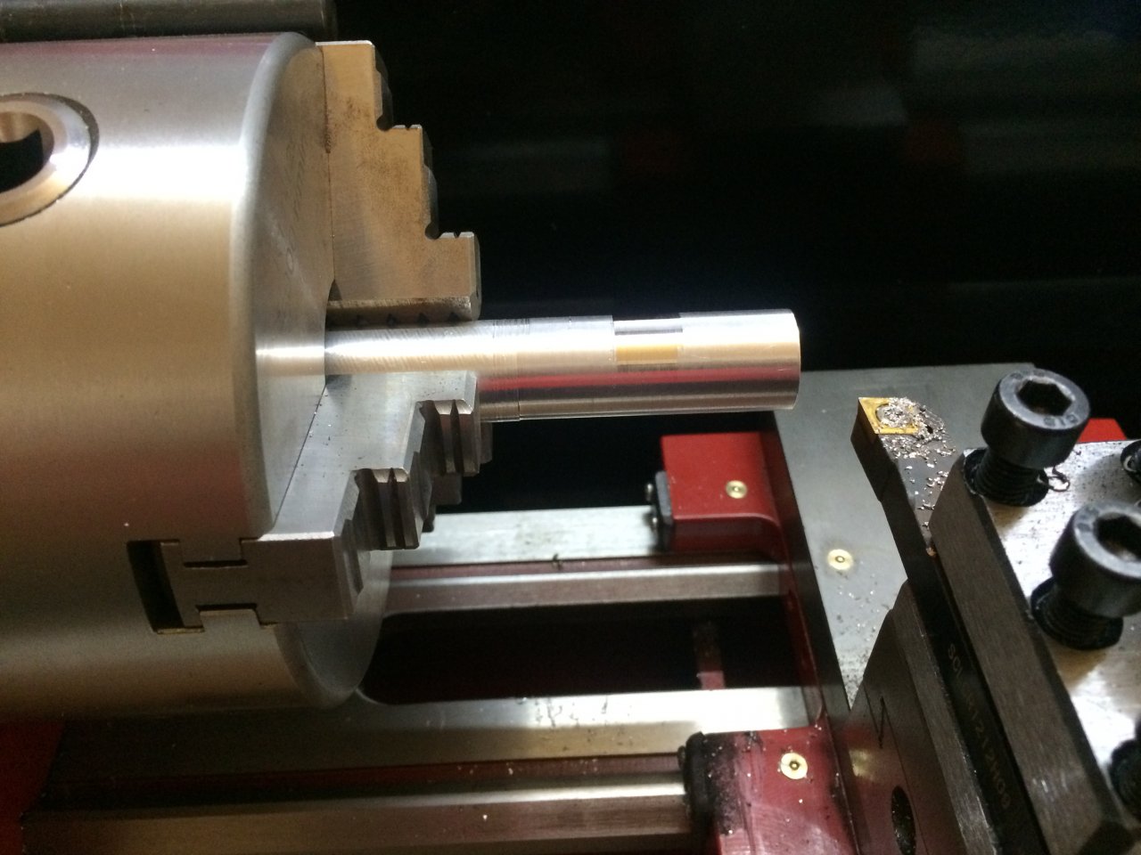

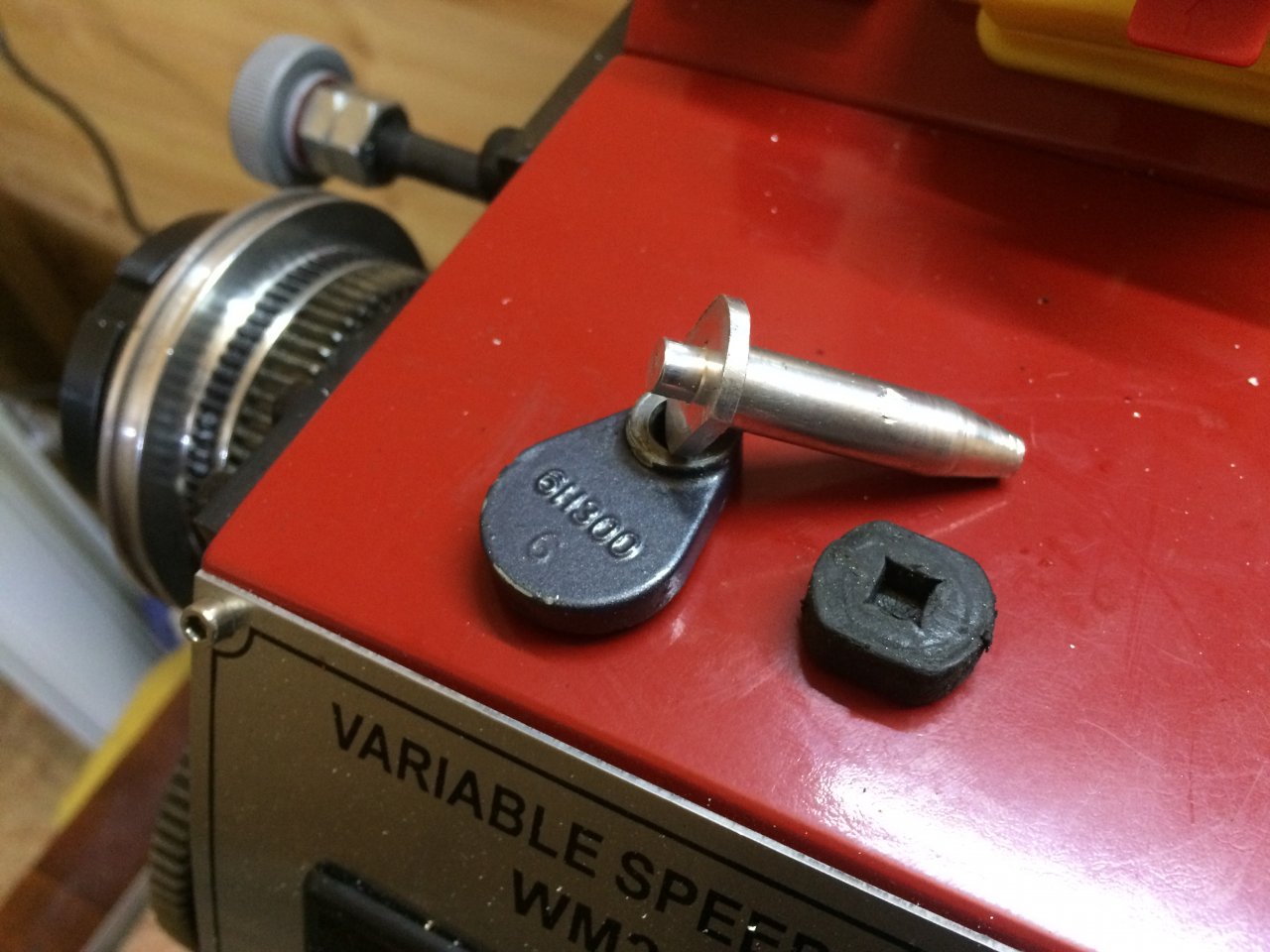

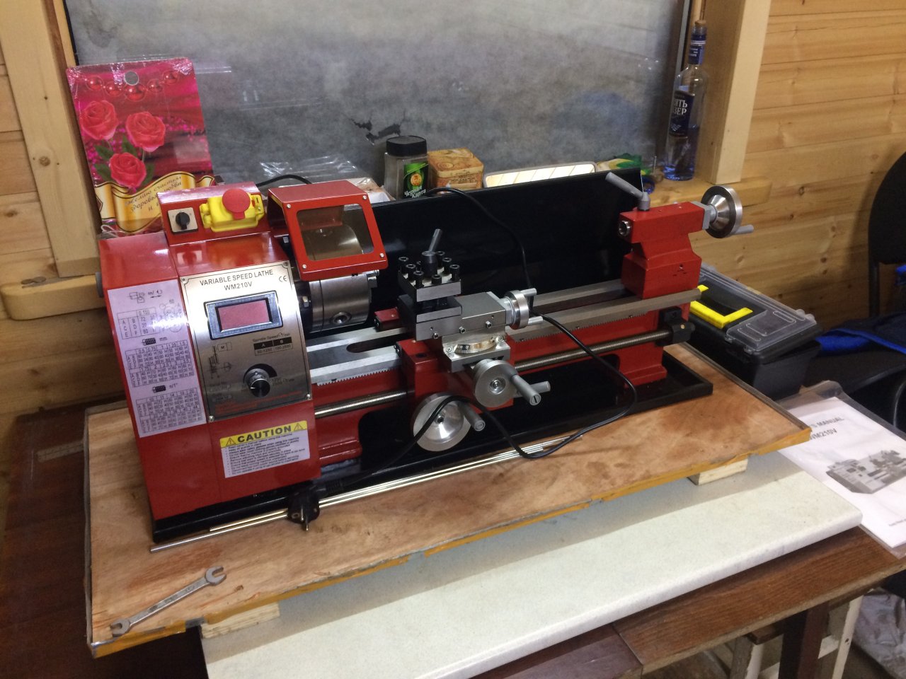

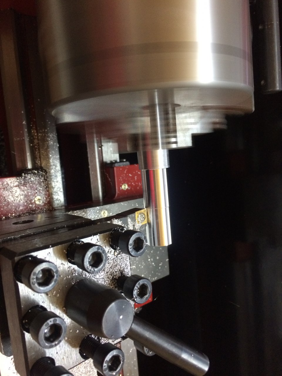

Но для пресной воды думаю лучше магний! ( к тому же цинка под рукой не было). Взял Анод магниевый, для водонагревателей , подходящего диаметра , выточил аноды и доработал напильноком. ( Был приобретен китайский токарный станок WM210-400 ). Получилось вроде хорошо.
200628200629200630200631200632200633

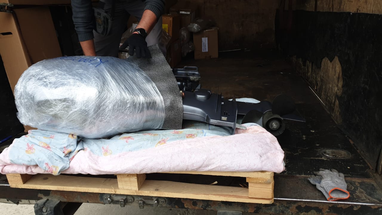

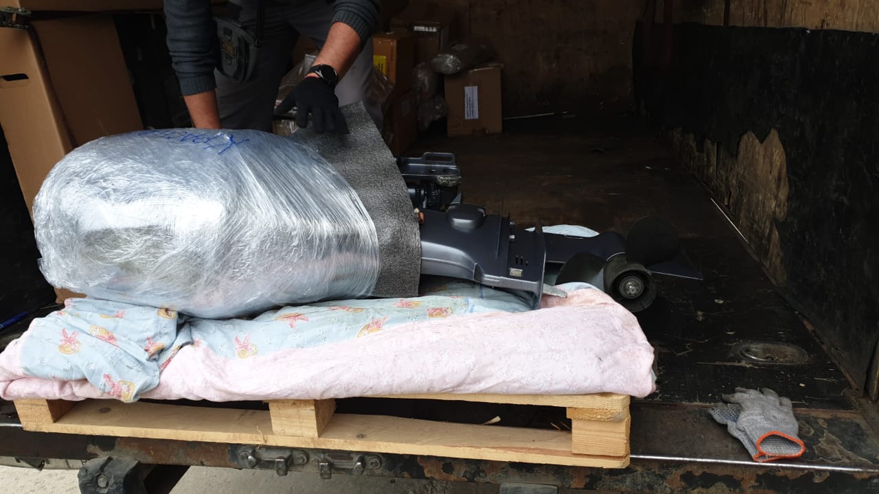

Отправка двигателя из Владивостока в Красноярск, транспортной компанией "ПЭК". от 31.05.2021г
205995205996
Vиталий1972
15.03.2019
291
191
Красноярск
Виталий
Обь_м , прогресс 2 м
Ямаха F40B
Обидно!!! Связался с "ПЭК" , двигатель еще не отправили, только планируют 05,06,21.
