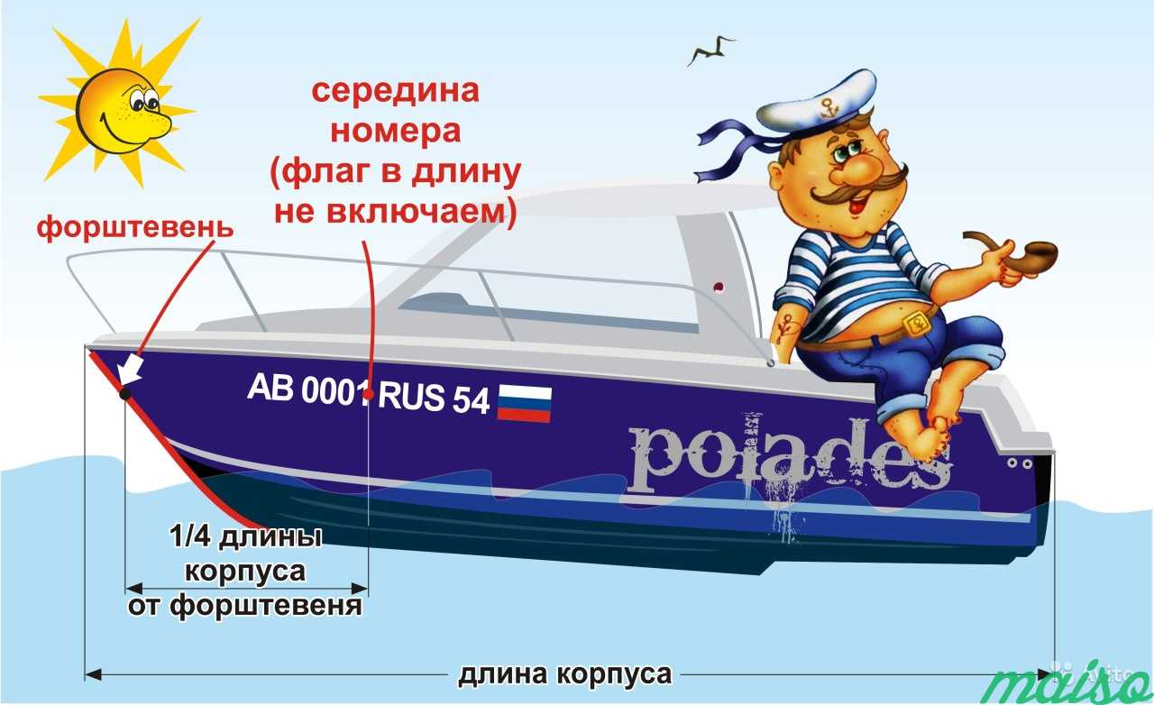

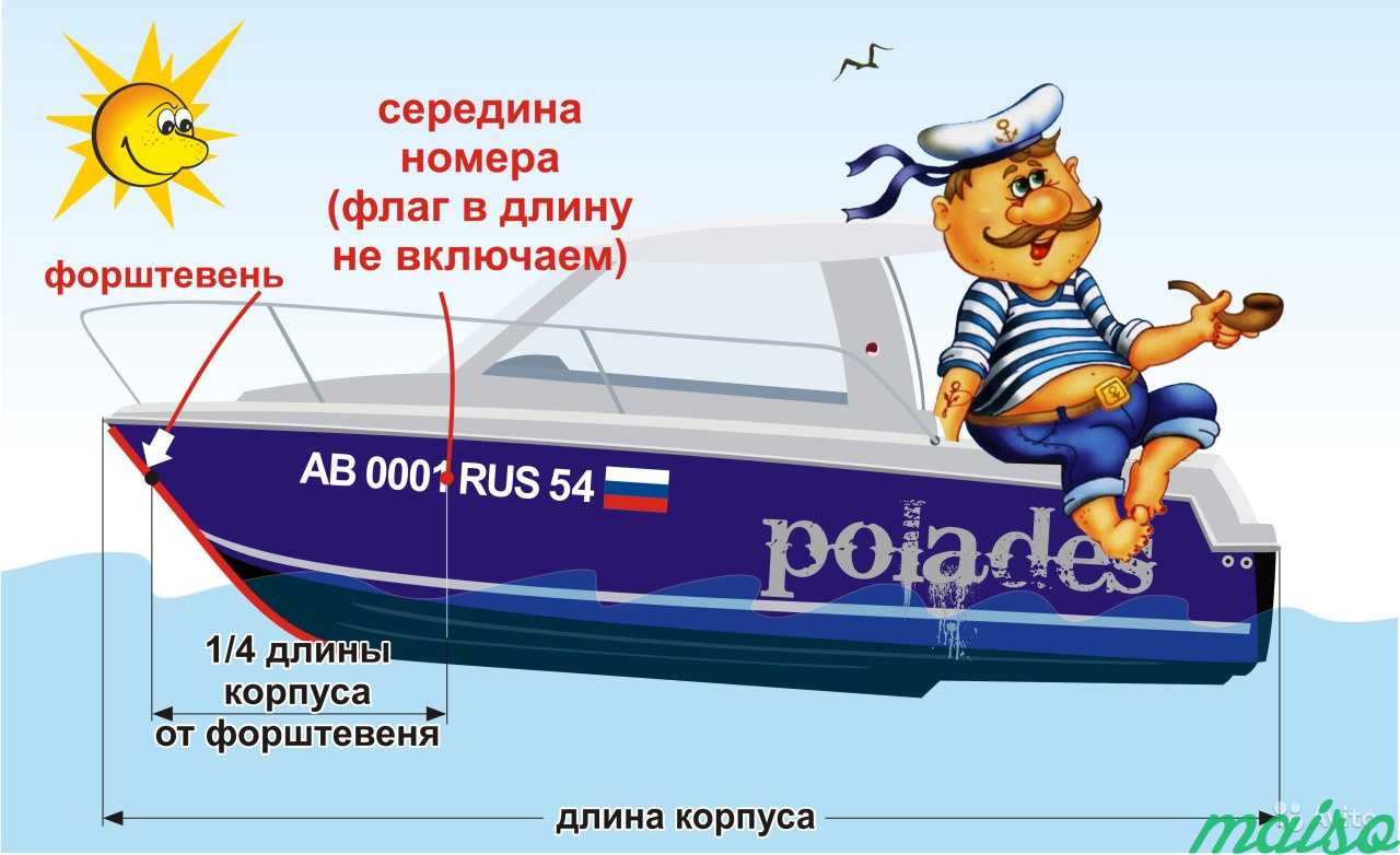

А что посмотреть или спросить трудно было.Номера то приклеил не правильно. Надо было сместить на корму на пол метра минимум Посмотреть вложение 186489
Володь , а почему флаг не включаем , про это ни где не сказано . Это отсебятина инспекторов , как и про то что флаг должен быть после намера . По этому поводу сам в позопрошлом году на ТО сцепился с инспектором , они привыкли что по старым нормам флаг в корме должен быть . Переклеивай говорит правый номер , я тоже на рога , где говорю написано про это , вот картинка это ГОСТ , за нарушение ГОСТАа есть наказание , вписывай в судовой под сваей фамилией переклейку , или пиши отказ по этой причине , плюнул ии поставил , теперь про это даже не заикаются .

Действительно номер не на месте , надо на 20см в право было . Но для флага без клепок вобще место только одно, поэтому так и получилось.
А справого борта, флаг к носу должен , или перед номером , я уже запутался!?

Справа флаг к носу.

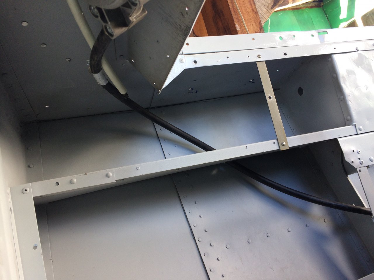

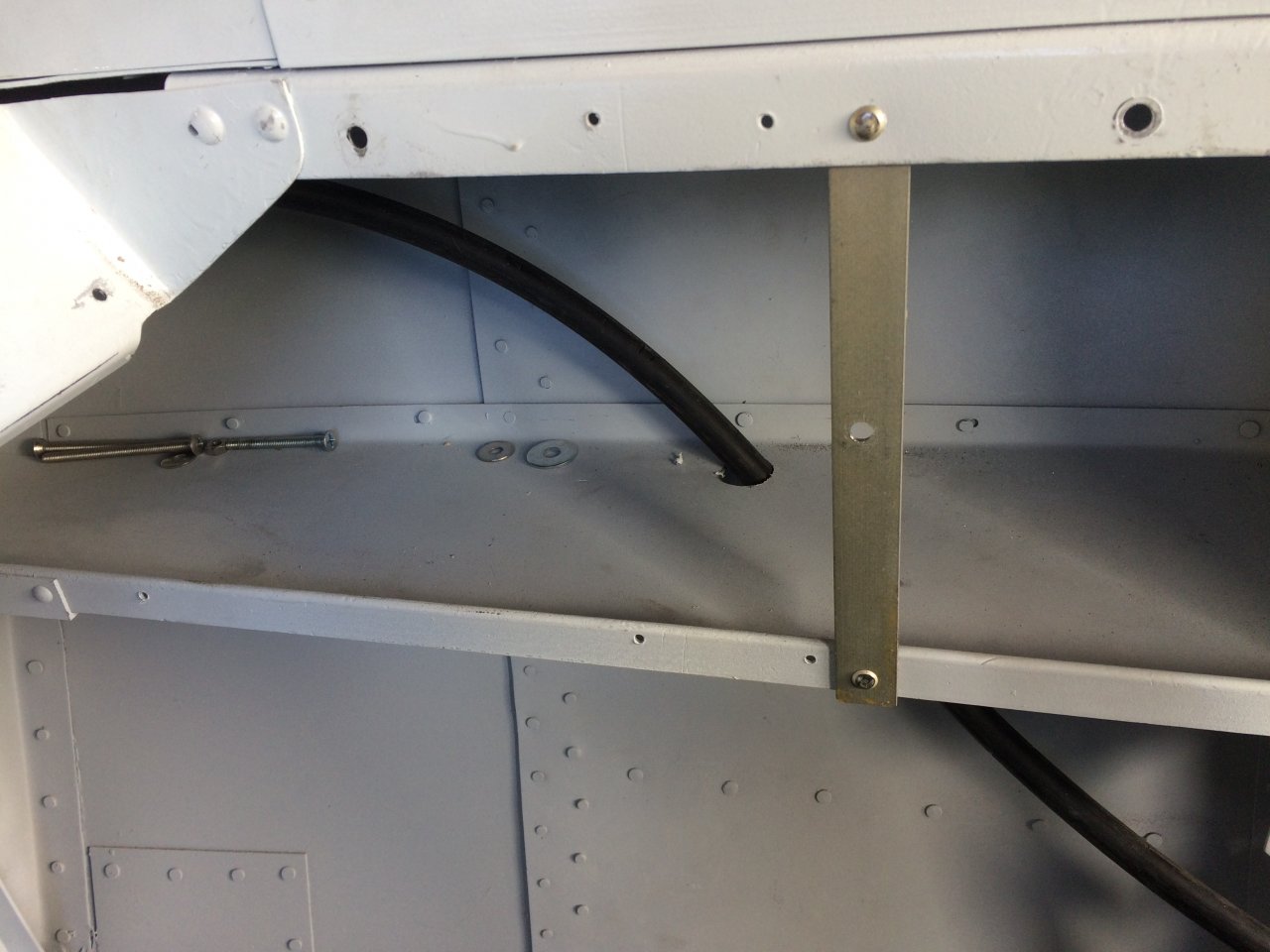

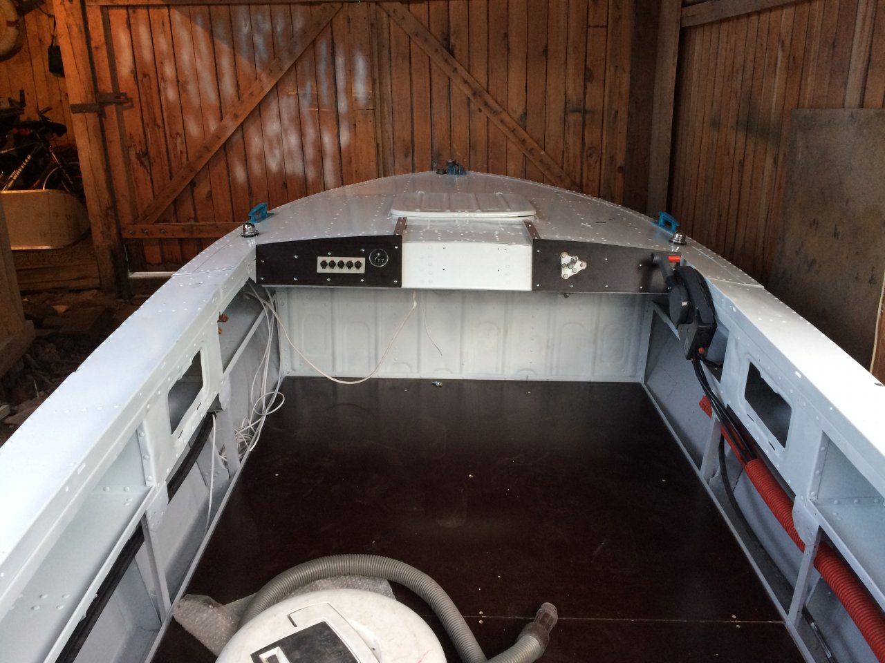

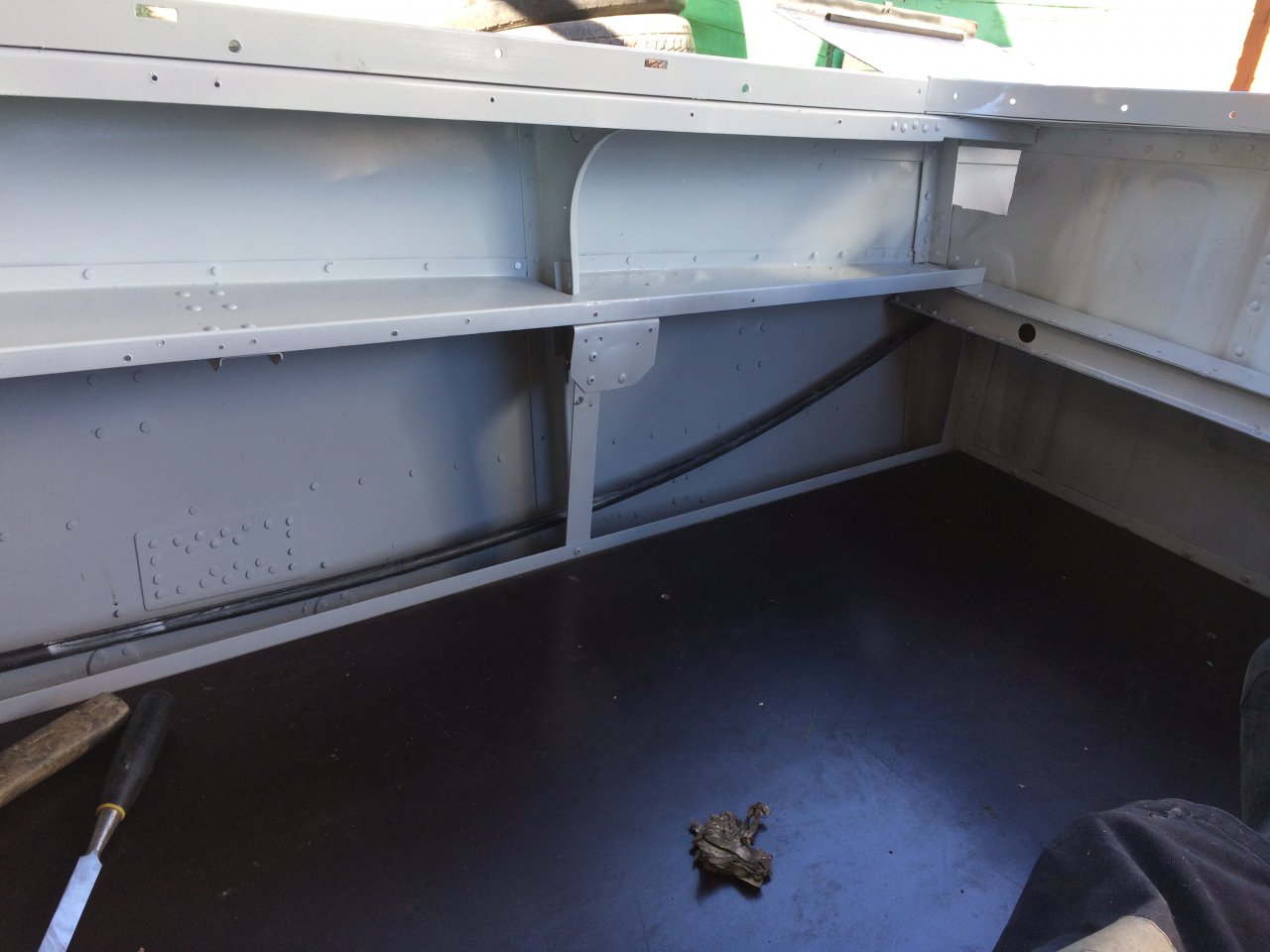

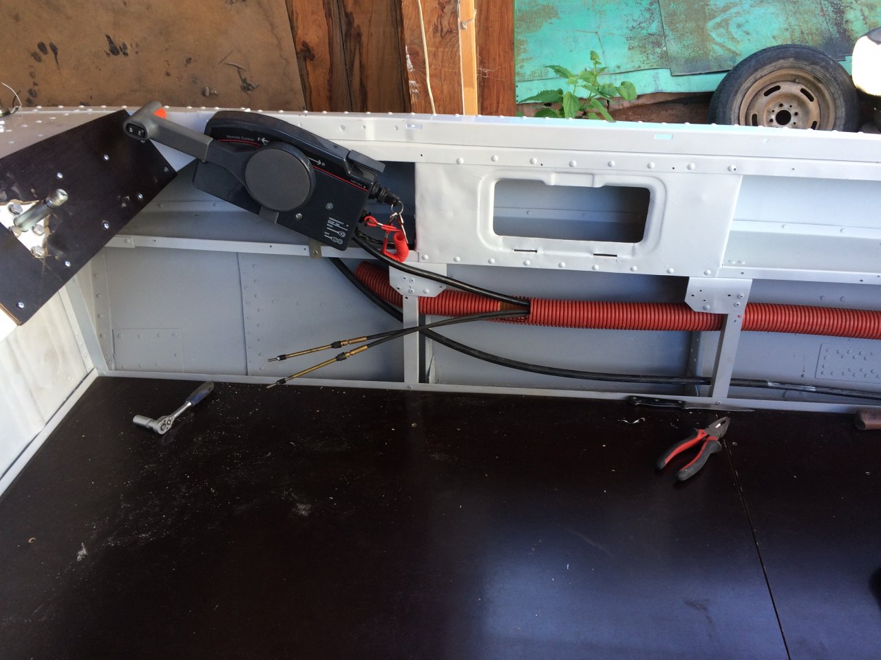

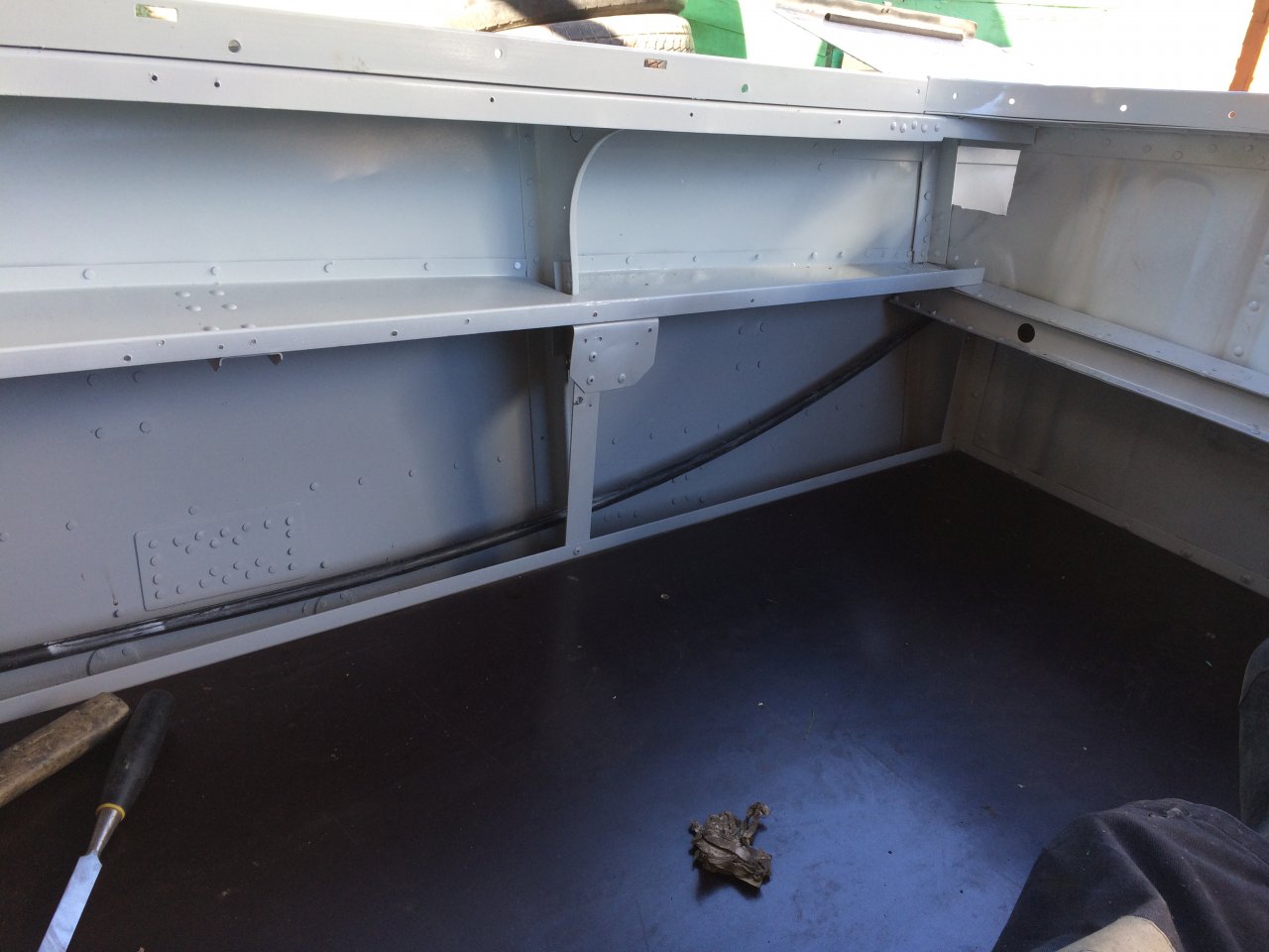

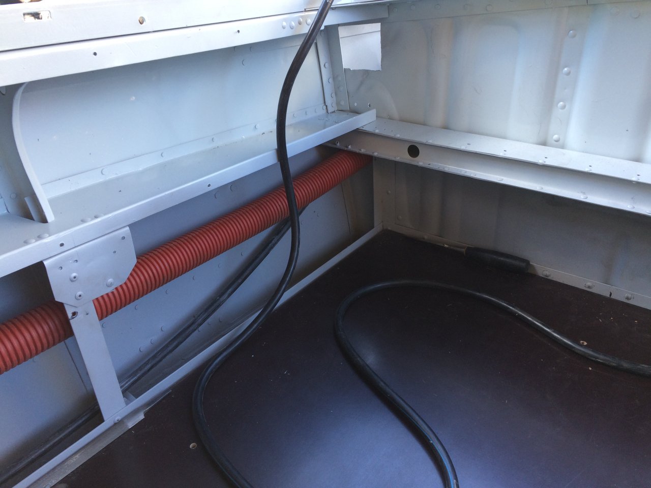

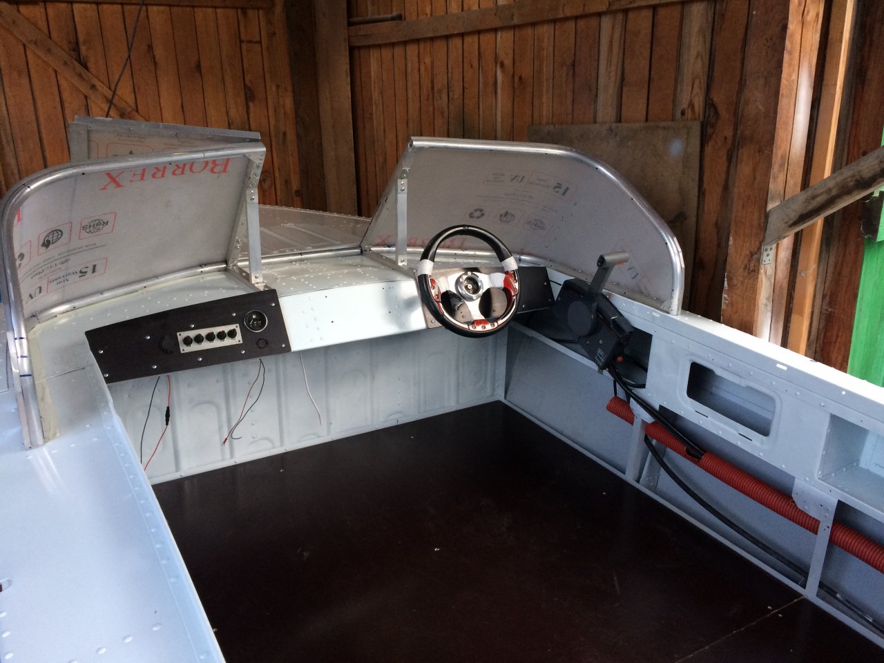

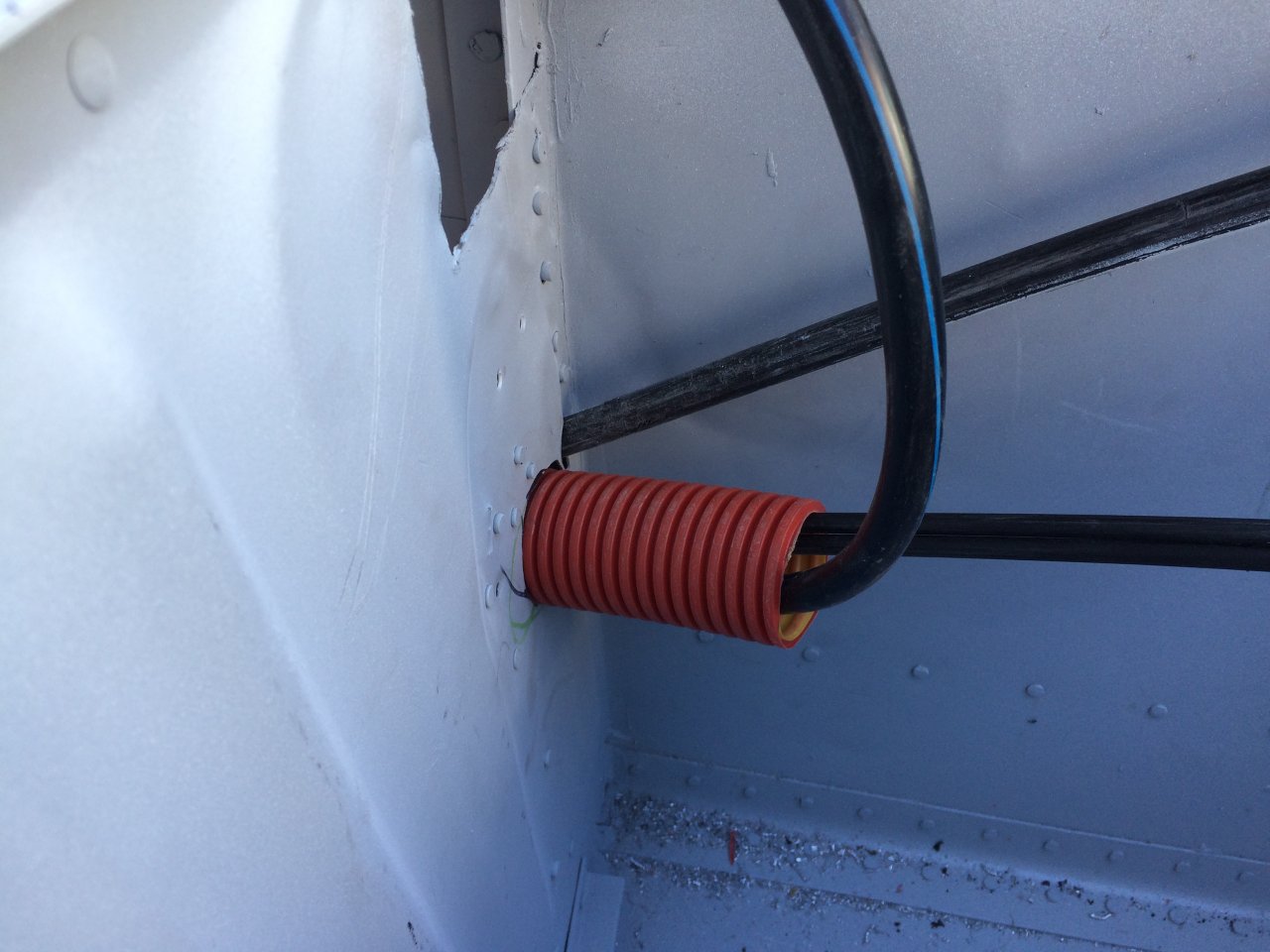

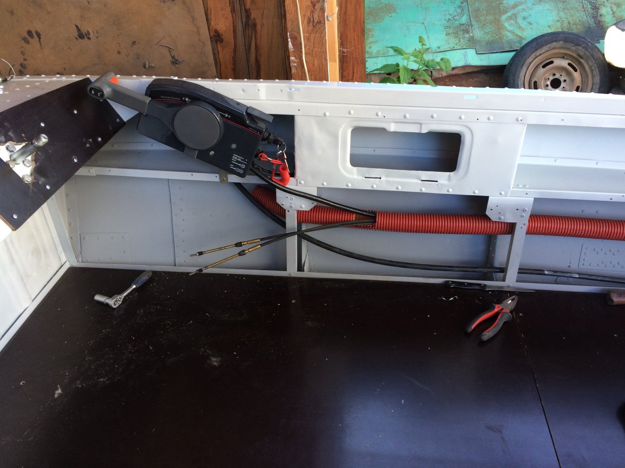

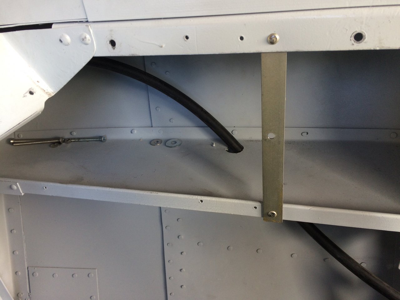

Начал укладку проводов и тросов. Рулевой трос немного длинноват, если ложить в штуртросовые отверстия ,14 фут.
Фото:
186718186719186720186721186722186723186724186725186726186727
3 147
1 310
Смотрю на первую фотку и понимаю что трос не правильно заправлен в машинку. Руль вправо-мотор влево. Сверху надо завести его, а не снизу.

Да неправильно трос заправлен!!!. Виноват. Спасибо!

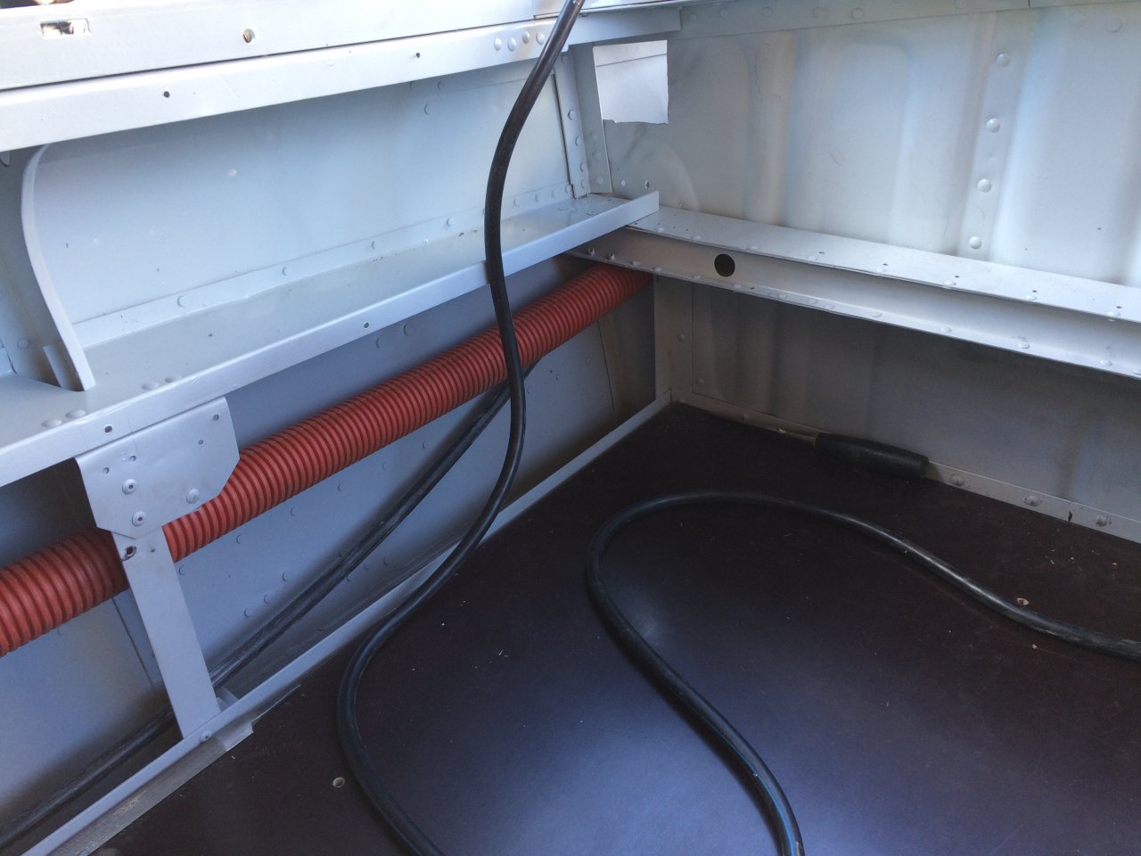

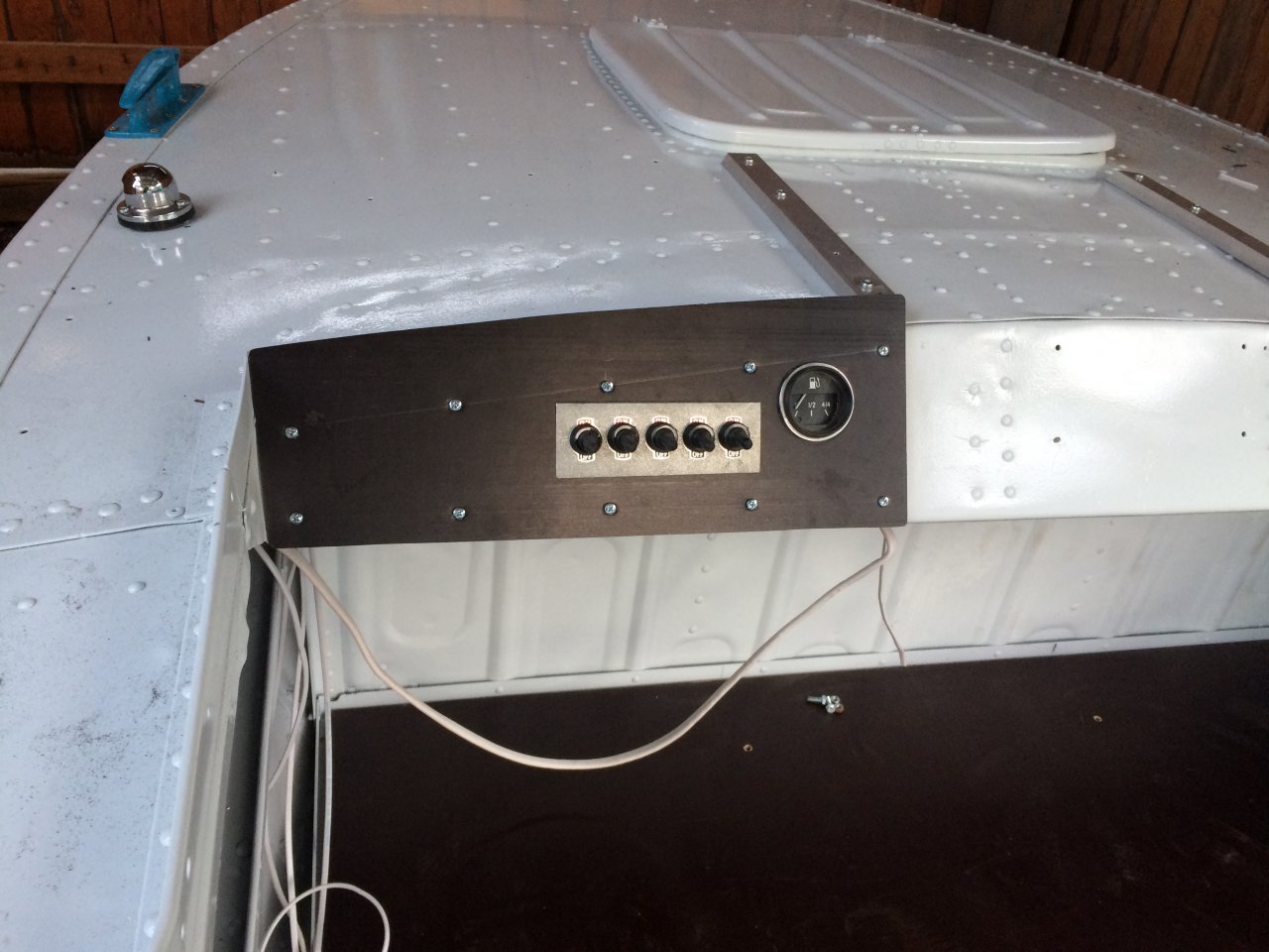

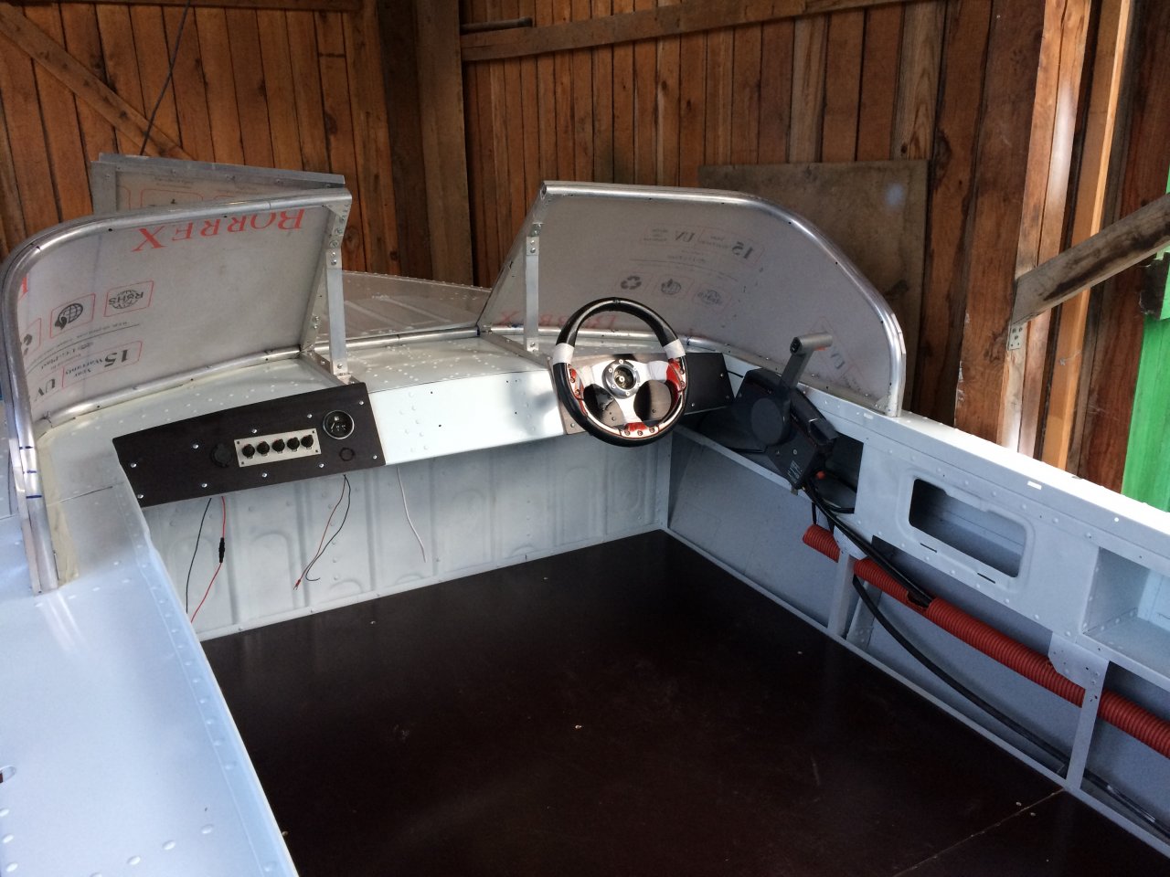

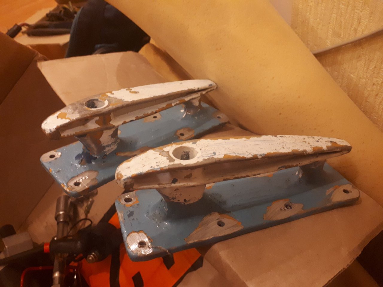

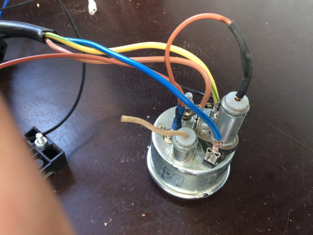

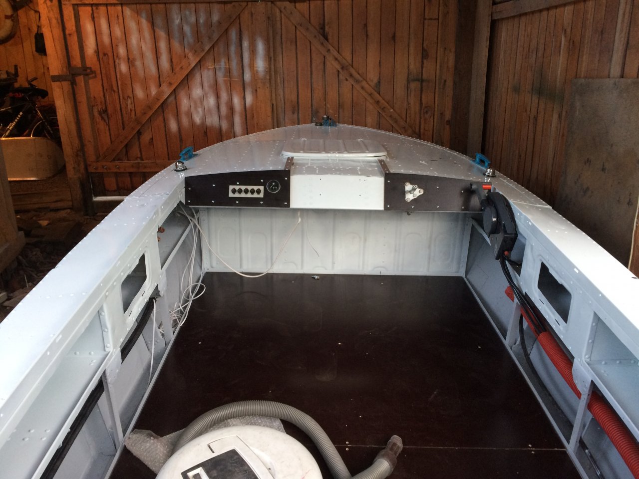

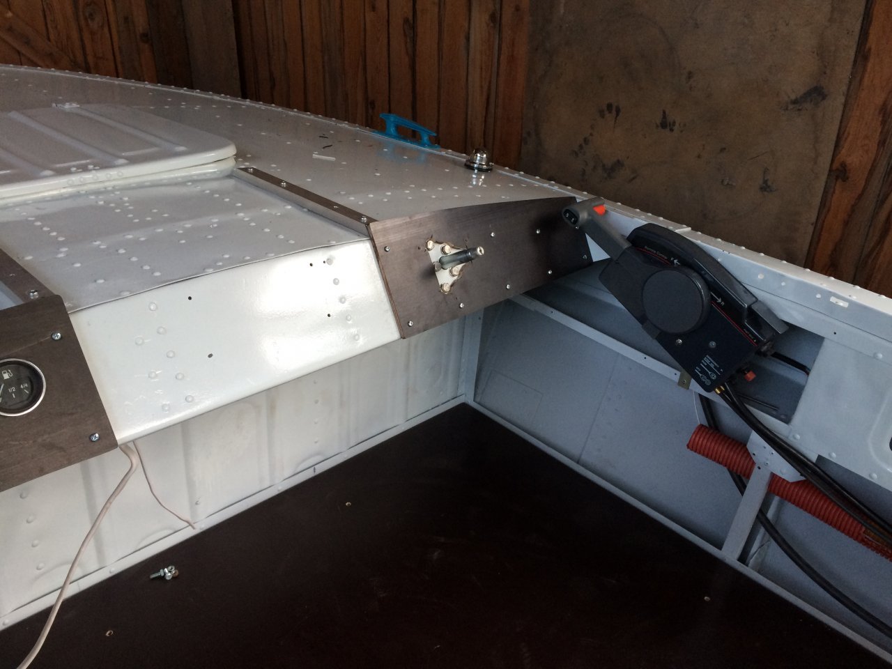

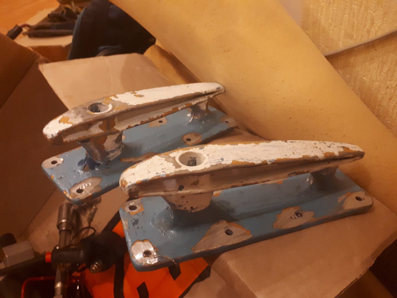

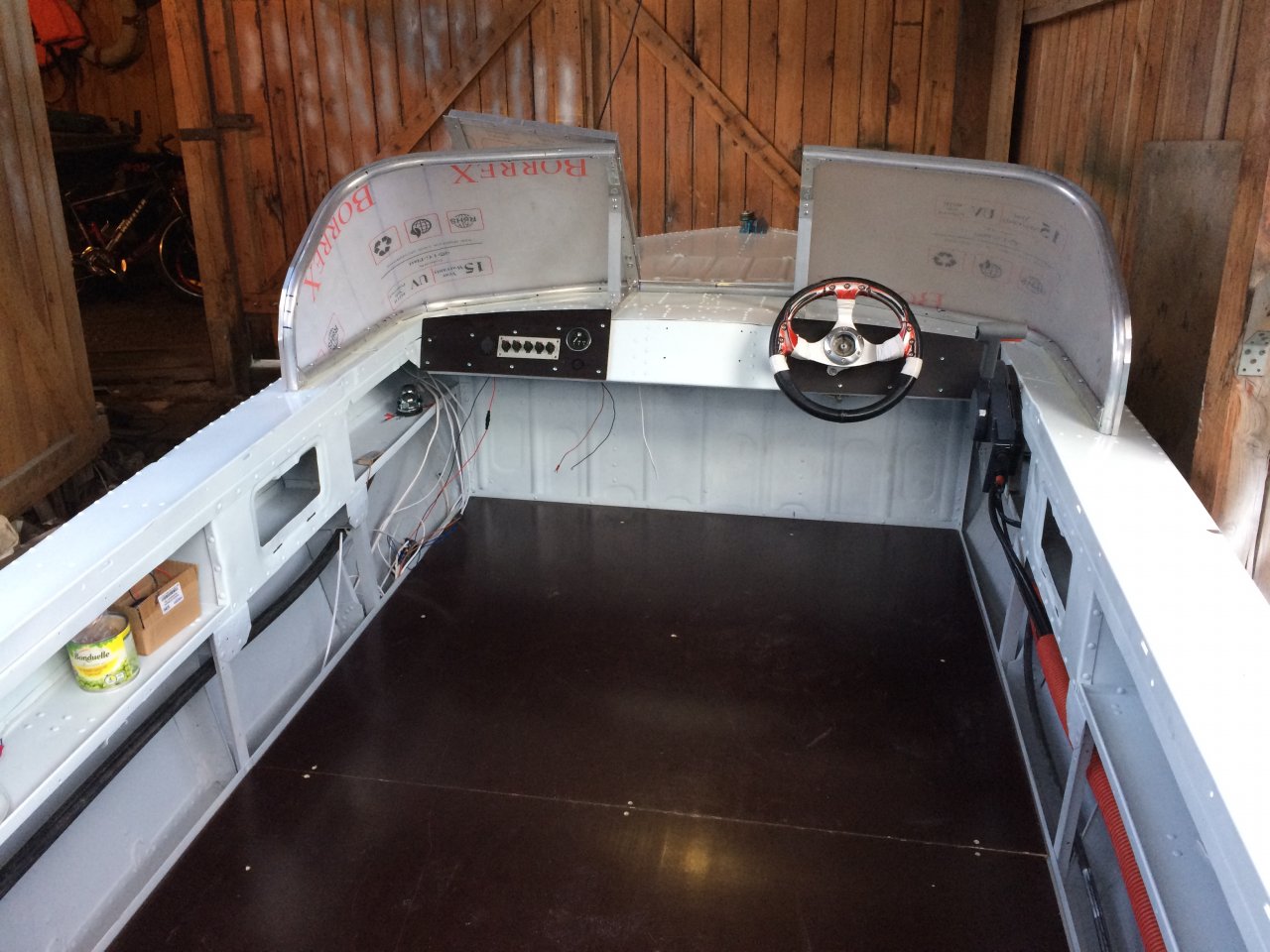

Сегодня продолжил сборку проводки, установку лобового стекла. Заказал утки на лодку б.у.

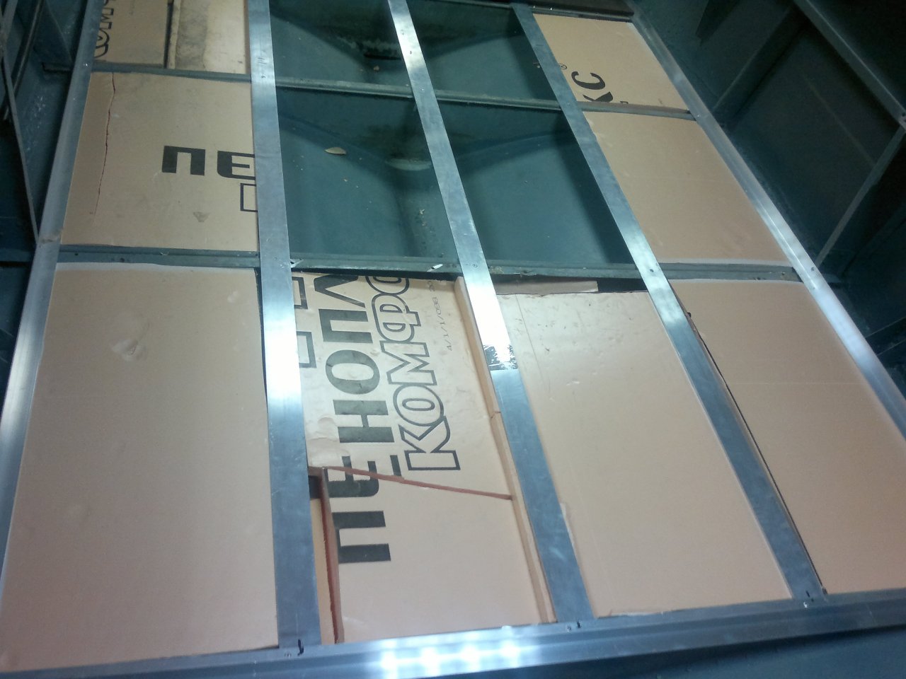

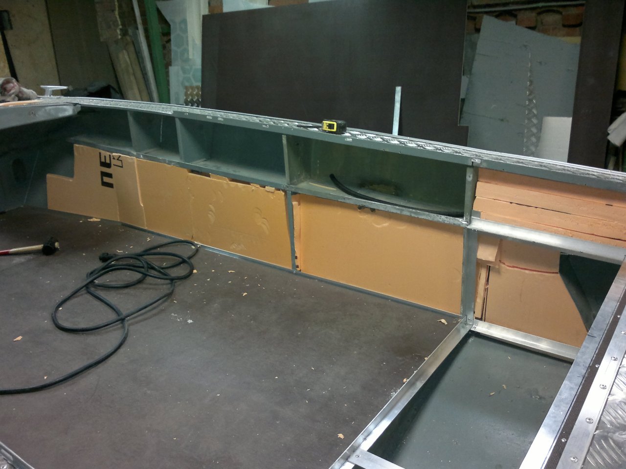

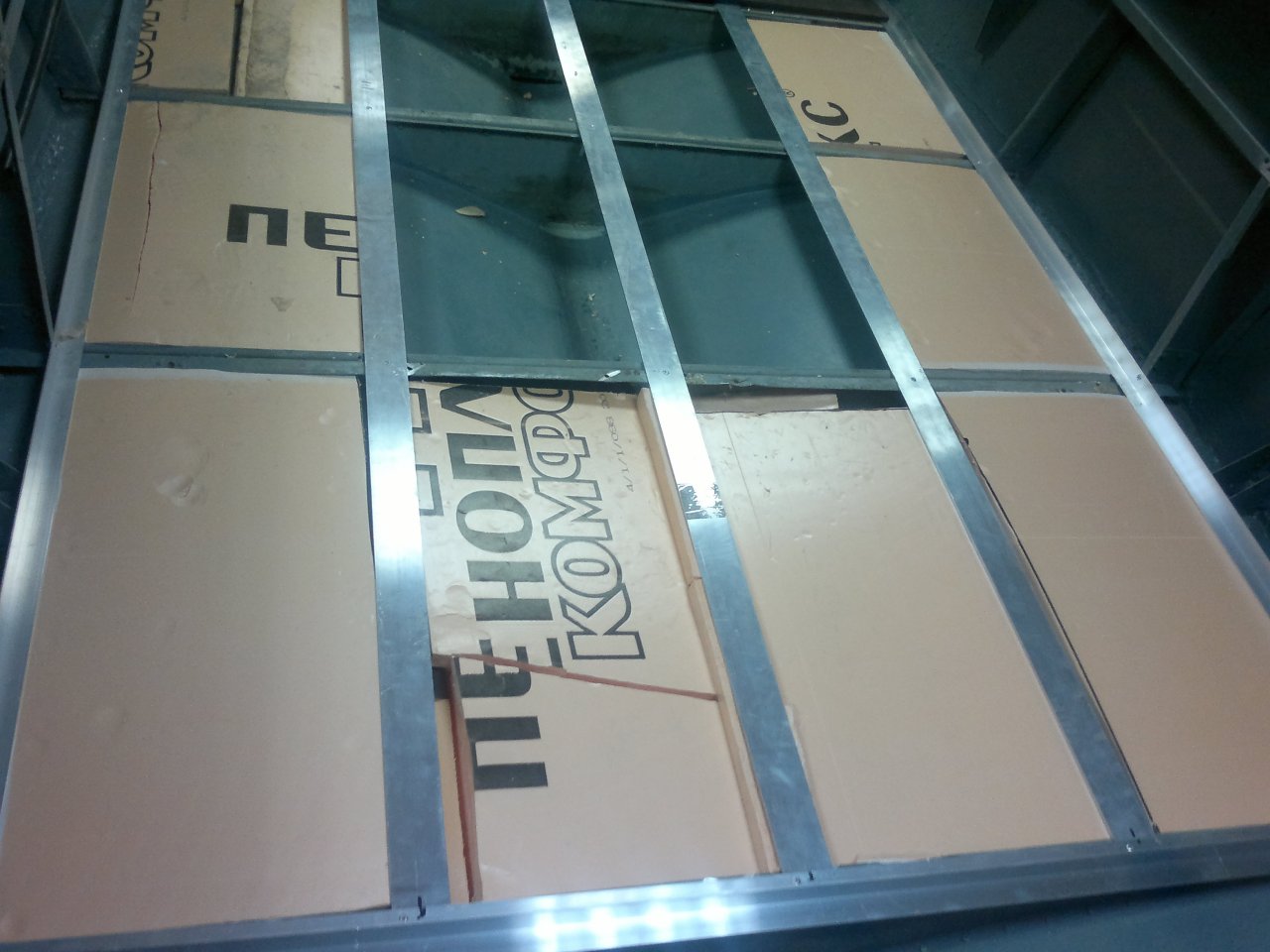

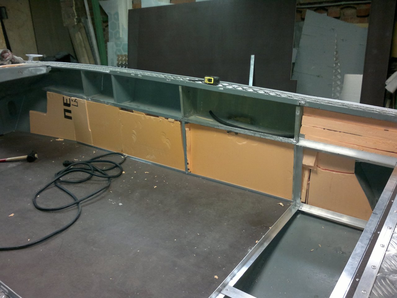

Сегодня начал укладывать блоки плавучести!
Такой вотпрос , кто как резал и укладывал пенополистирол? Как практичнее и меньше отходов.?
При затоплении лодки , Я понимаю, будет работать блок плавучести который утопленый в воде, а не тот который на самом верху лежит! В нем смысла нет.

А ты уверен, что хватит тех блоков, что внизу?

И вопрос про то что самый верх не работает , если лодка не тонет. А если тонет, то смысла в блоках тогда!!! Только в скорости , сколько у Вас есть времени на спасение.

По расчетам правильно, не должна тонуть при определенной загрузке. Но Мне не попадалось, что то ,что бы кто затопил лодку и отчитался по блокам!!! Может кто делал ?

Лодку наполняют водой ,с закрытоми отсеками, по борта, где то по середине ложат 40%от грузаподьемнастьи вроде ,с верху типо давят, лодка должна остатся на плову 60мин, вроде так, могу трошки ошибится , но вроде на испытаниях так сказали,
В передний отсек пенопласт, по бортам, и под задний рецес

Спасибо ! Я про Прогресс 2м! Хотел спросить. По обьему блоков плавучесть 0.5 м3 ! Но пихать сколько влезет ! У кого сколько влезло?
9 554
4 758
Это П 4 но разницы нет.Без трёх листов две упаковки(без трюма в носу).Закладка в борта не даёт залитой лодке крениться .Позже в носовой трюм (под палубу) закрепили оставшиеся три листа.

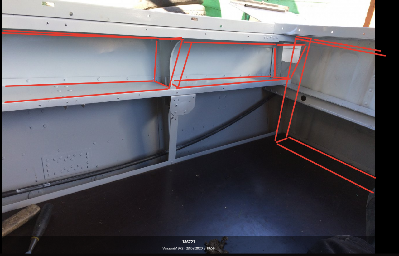

Я маленько по другому уложил! Фото позже будет.

Для удержания на плаву 100 кг алюминия, надо 65 литров пеноплекса примерно. То есть минимум для прогресса для того чтобы не сгинул в пучине с 30-м 2т мотором - порядка 200 литров, остальное - положительный запас плавучести для подъема бортов над водой.
simply man
26.06.2012
985
877
Я себе оставил штатную раскладку. Лист под рецессом, лист на задней переборке, лист под задней сидушкой. 100 литров под передней. Штатные блоки по верху бортов от бардачков до рецесса. Штатный запас в носу.

Фото бы, штатных блоков! Я их в глаза не видел, голый корпус!!! Ну кроме носового кубика под палубой.
simply man
26.06.2012
985
877
У 2м под рецессом два блока литров по 15, чтобы можно было засунуть из рундуков. В рундуки не выступают, чисто от сланей до рецесса.
Задний блок - прямоугольный, пенопласт в алюминиевом кожухе, ширина - от уголка до уголка, на которых лежат сиденья, высота - от днища в районе уголка до палубы, толщина 10 см. В боках - с каждой стороны по два блока, заполняют всю нишу, фигурные. Под передним сиденьем точно не знаю как выглядели, забил по-максимуму. Ну и в носу кубик. Кстати, по паспорту, данные блоки рассчитаны на поддержание на плаву лодки без пассажиров, все пассажиры должны быть в спасжилетах за бортом и держаться за лодку.
