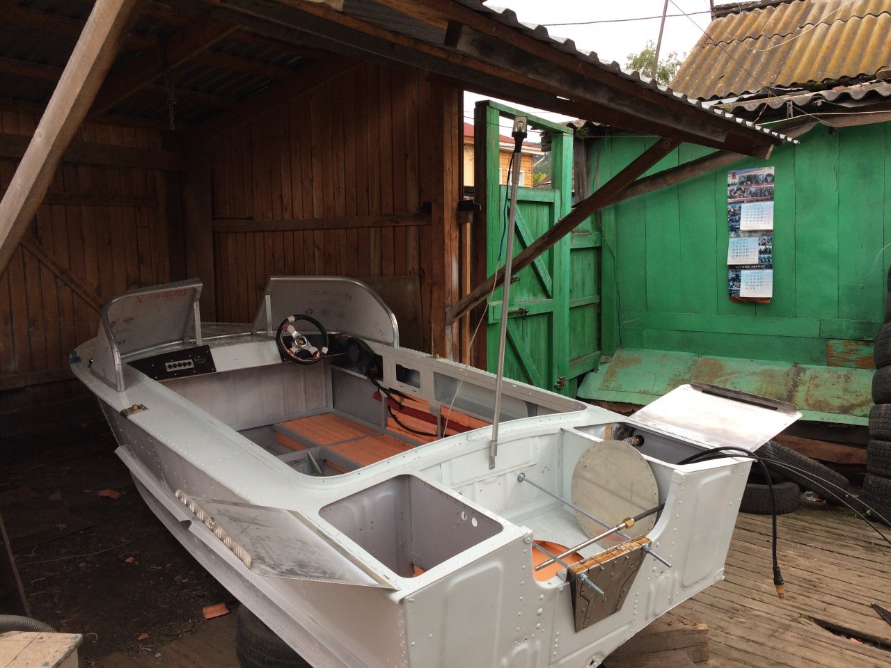

Неужели для носа , по рачсчетам, такого кубика достаточно?

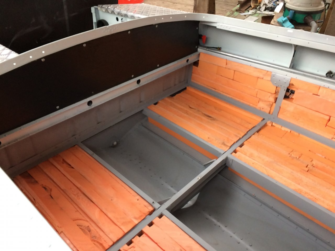

По расчетам судя по паспорту брали минимум, чтобы не утонула. Итого считаем стандартные блоки, рецесс 30 литров, за задней сидушкой 40 литров, по бокам литров 40, под передним литров 80, в носу литров 30. Итого 220, что достаточно чтобы не утопло 330 кг алюминия. Но это же самый худший сценарий, на то она и трехобъемная лодка, что при повреждении одного из объемов она остается на плаву с поддержанием пассажиров. По крайней мере какое-то время.

Значтит Прогресс 2М никто на топил!! Надо над этим подумать!

У п2 герметичный отдельный отсек с отдельным люком между носом и сплошным первым шпангоутом. У П2м отдельного люка уже нет, шпангоут с вырезом, в этом пространстве закреплен пенопласт.

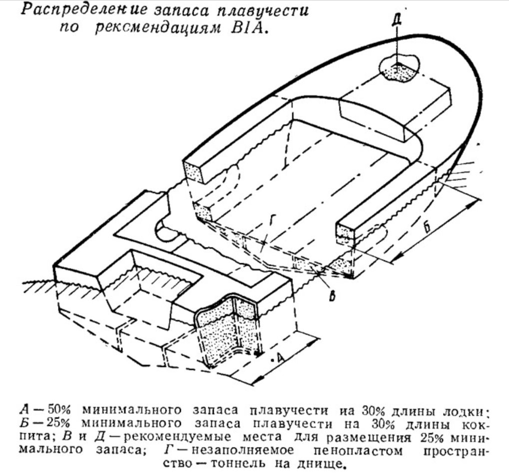

2 113

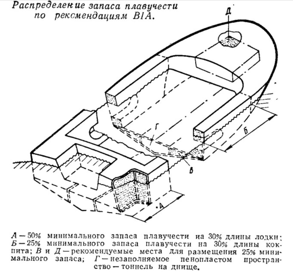

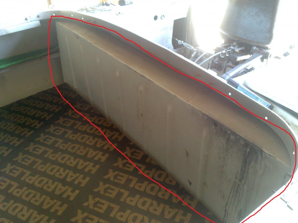

Есть схемы размещения блоков плавучести, куда попало совать не стоит:
187031
Практически для любой лодки советской постройки, достаточно 400-500 литров(от размера лодок разница), чтобы лодка осталась на плаву и сохранила возможность хода под мотором, в затопленном состоянии.

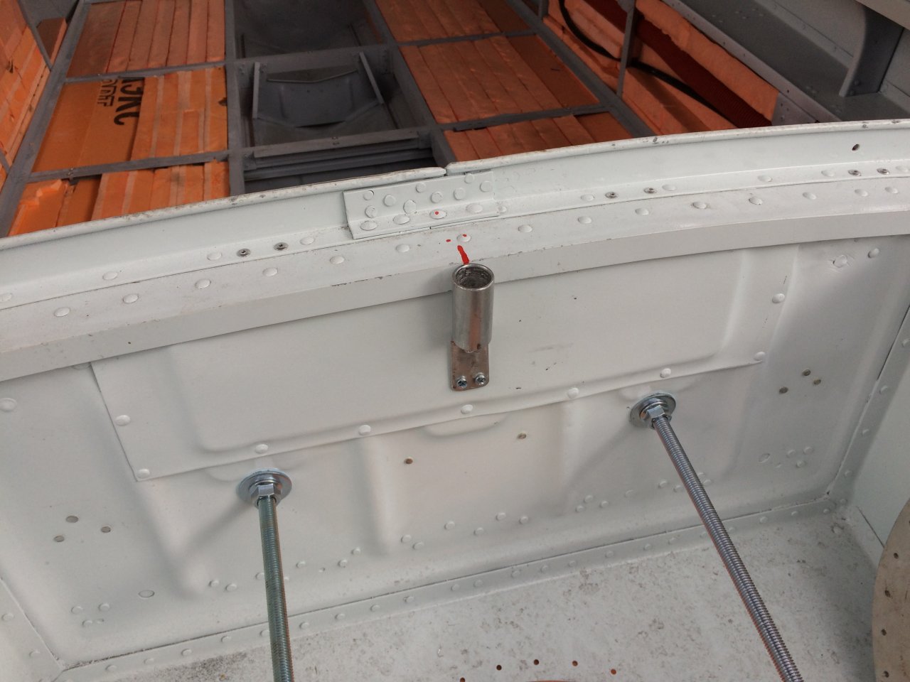

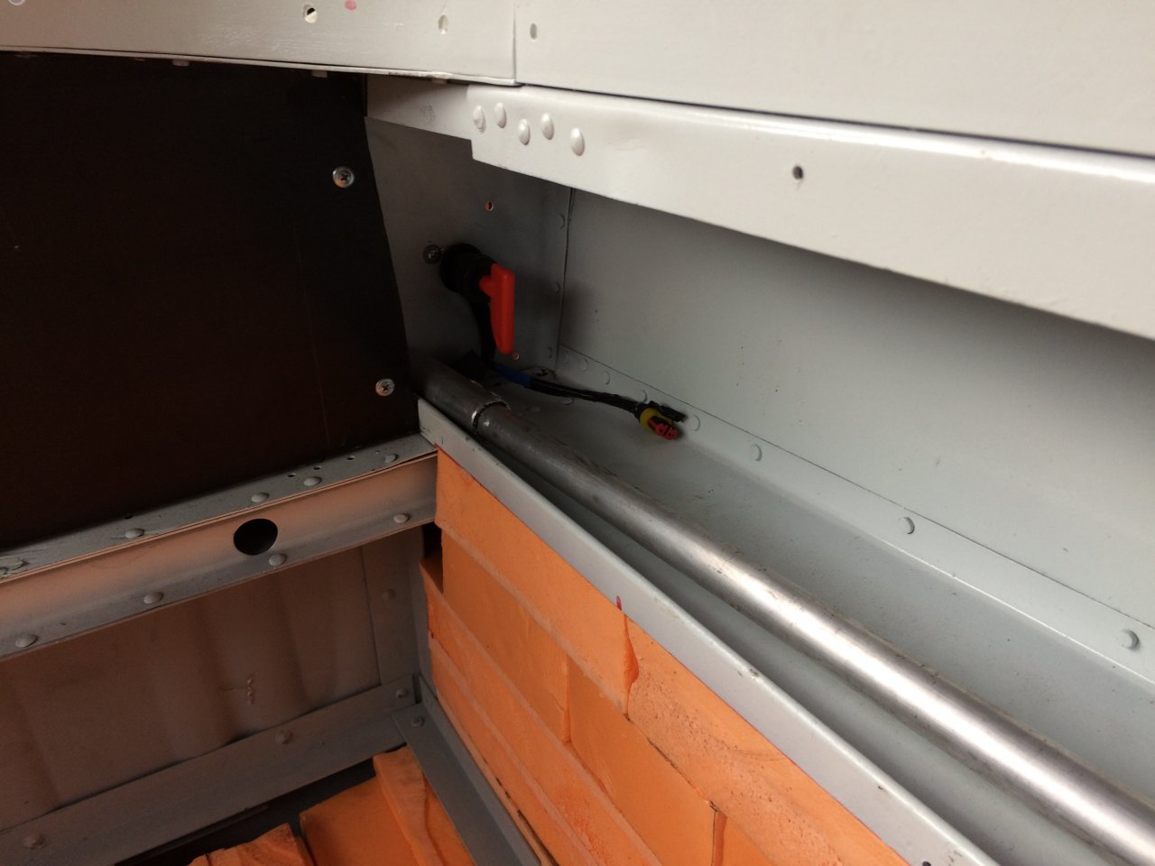

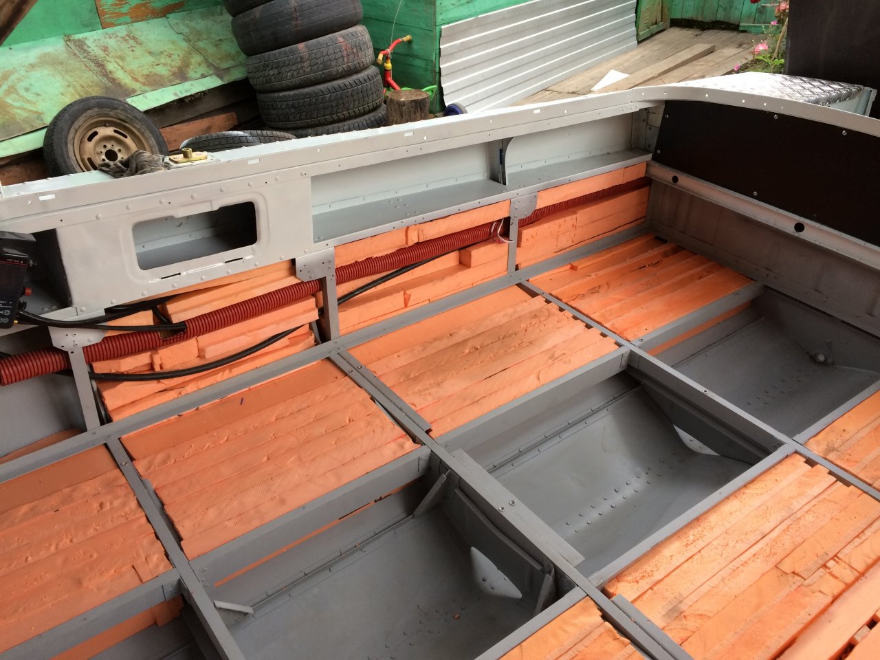

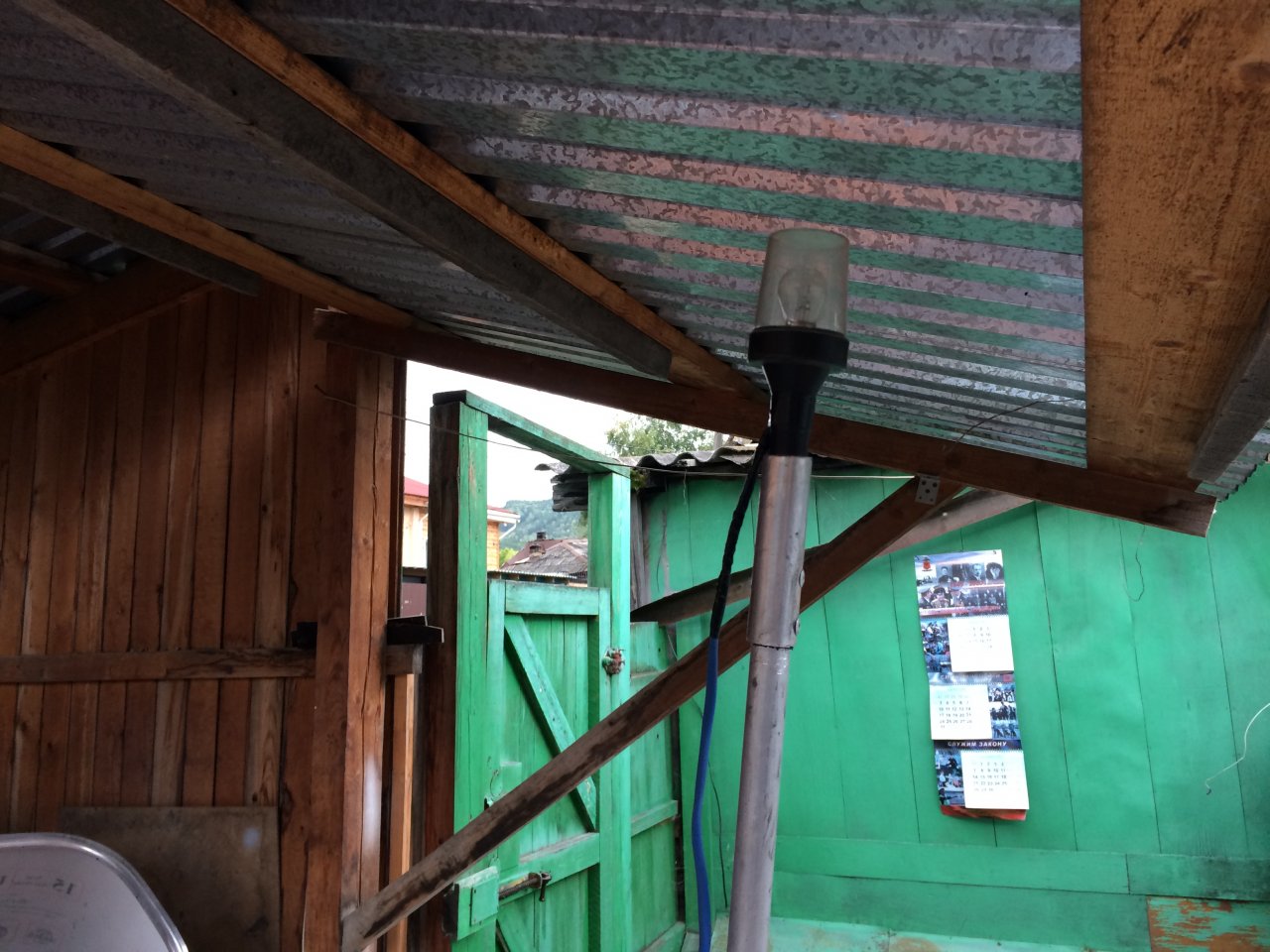

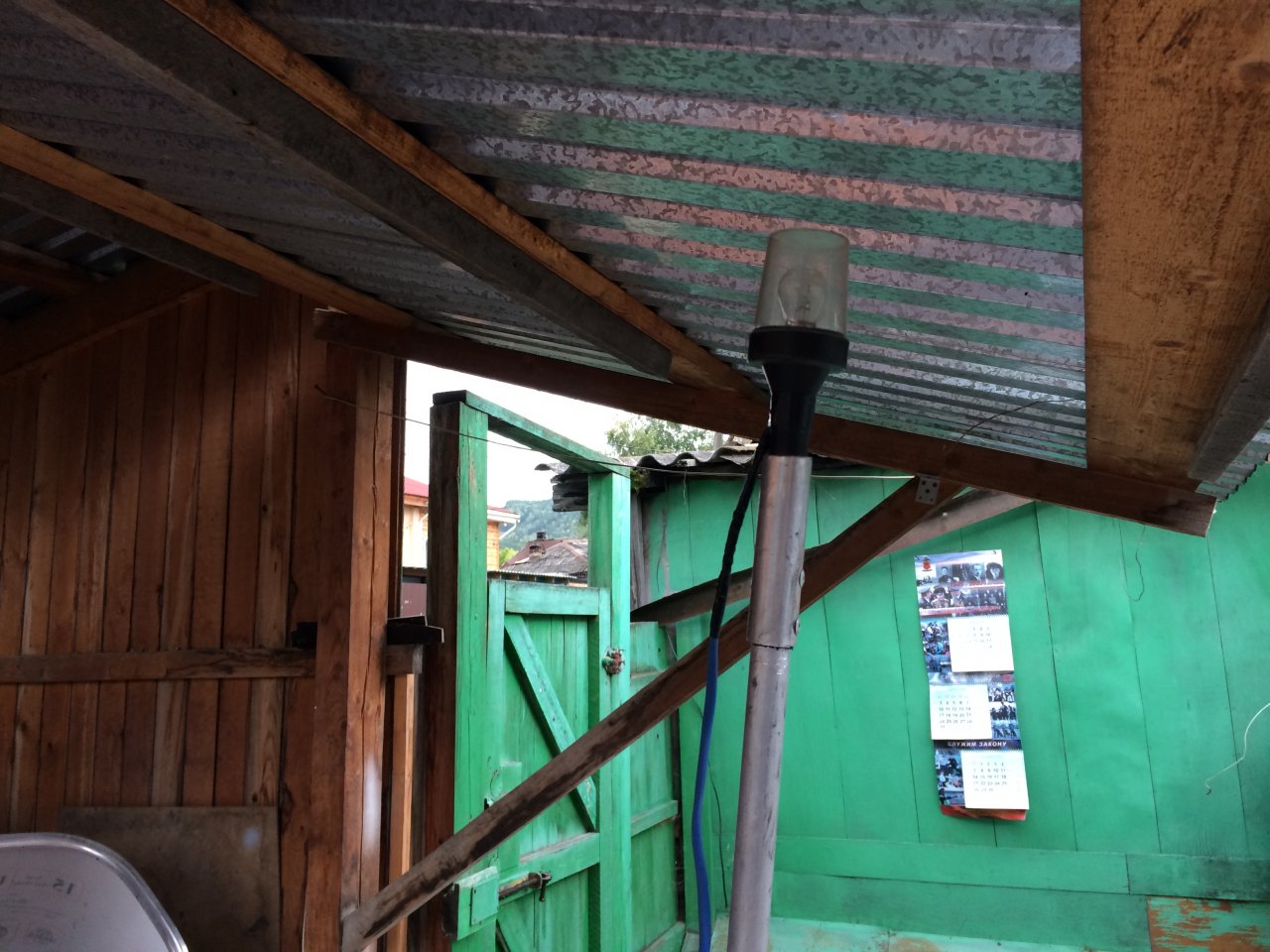

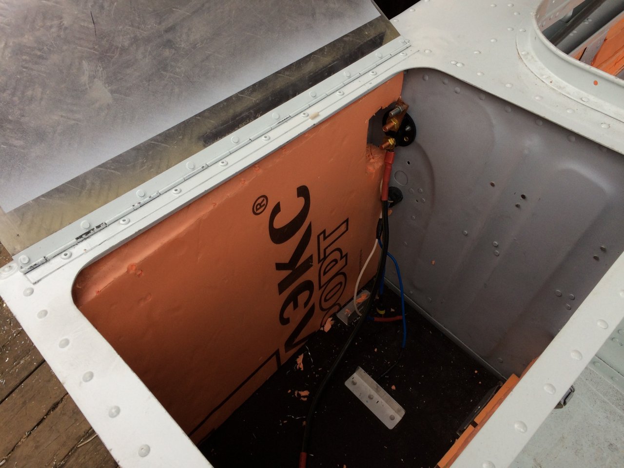

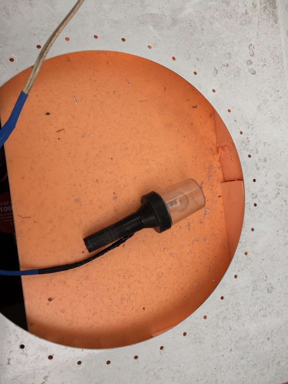

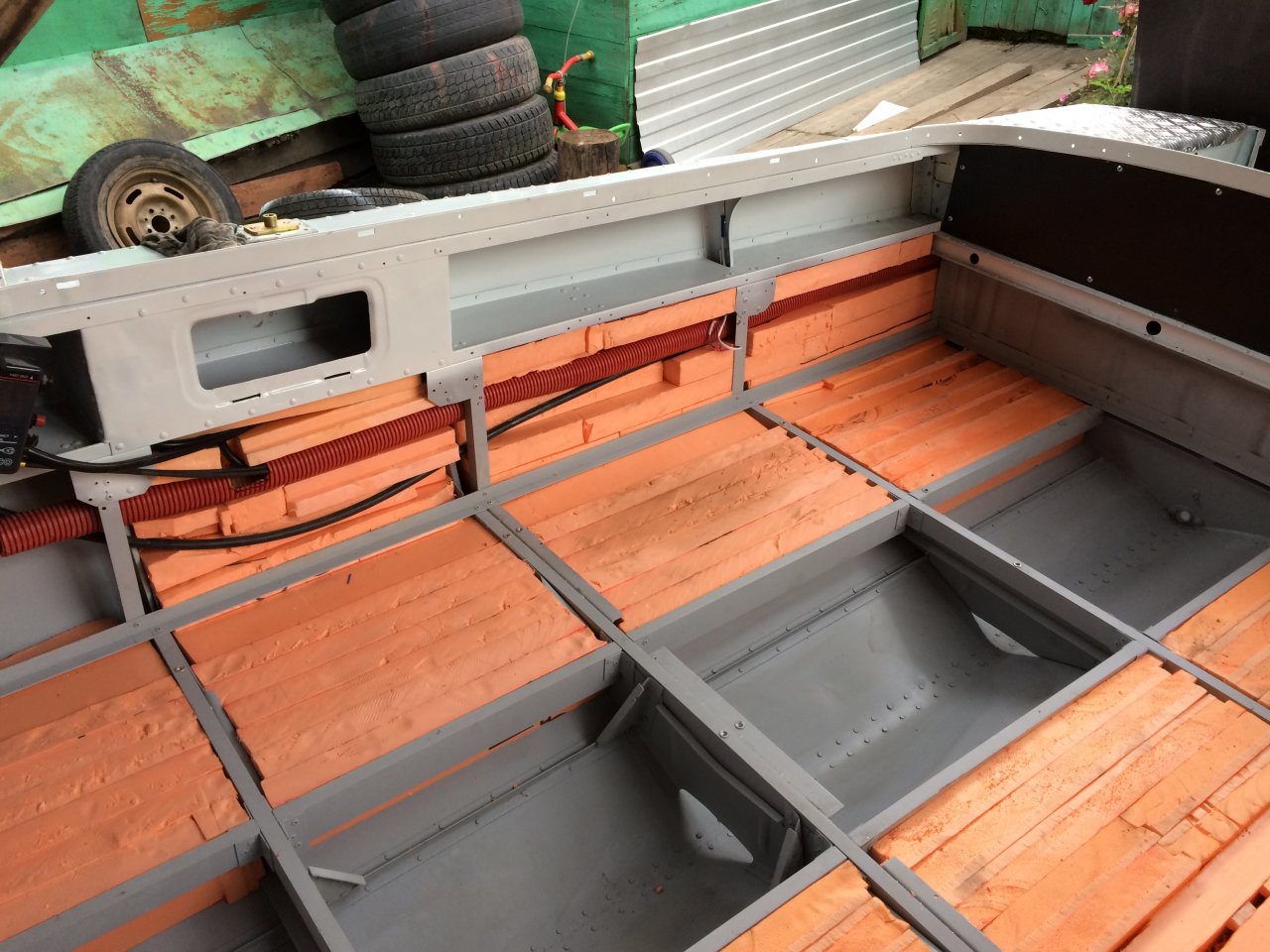

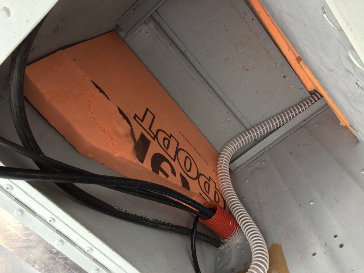

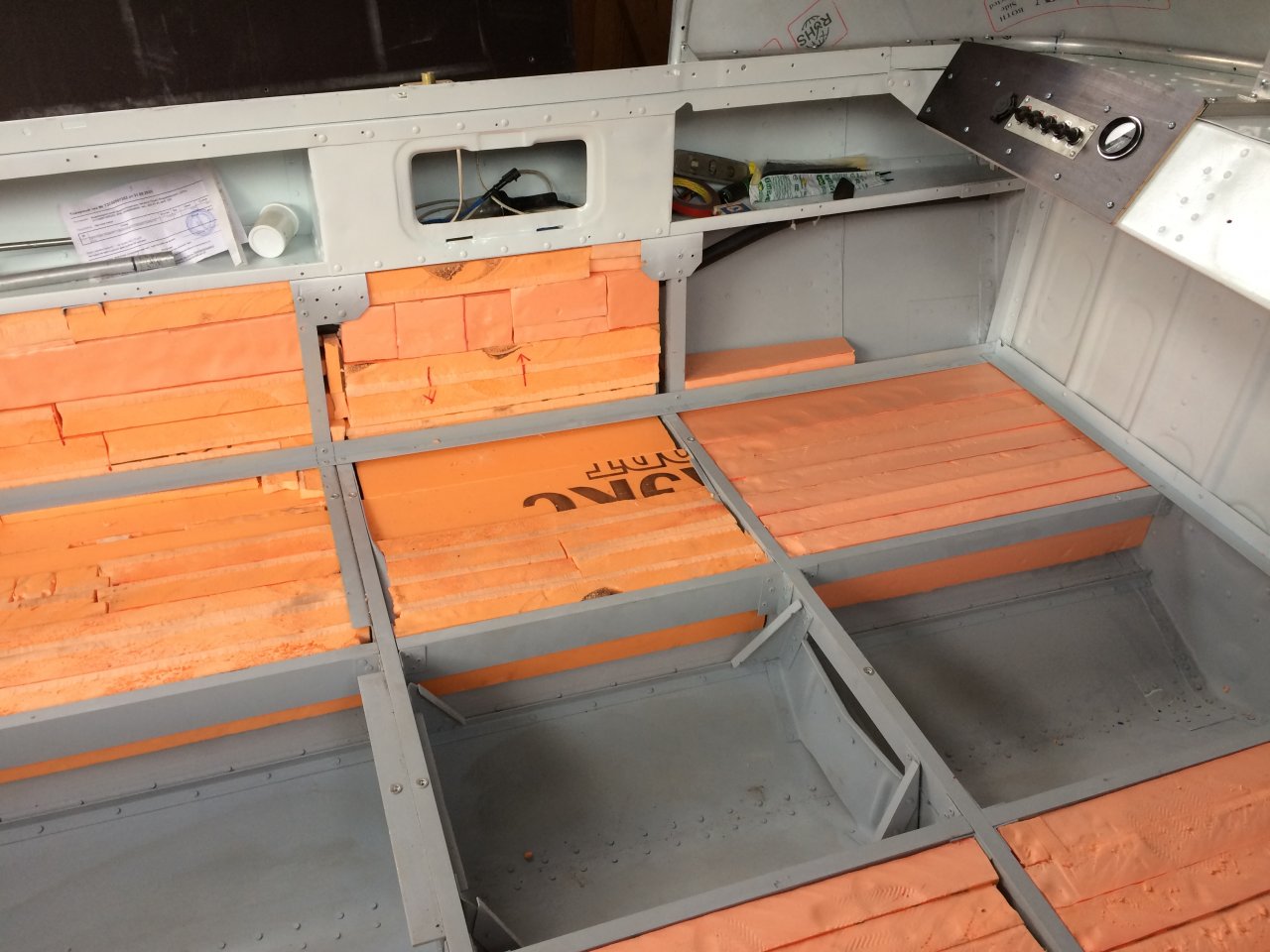

Привет Всем!!!

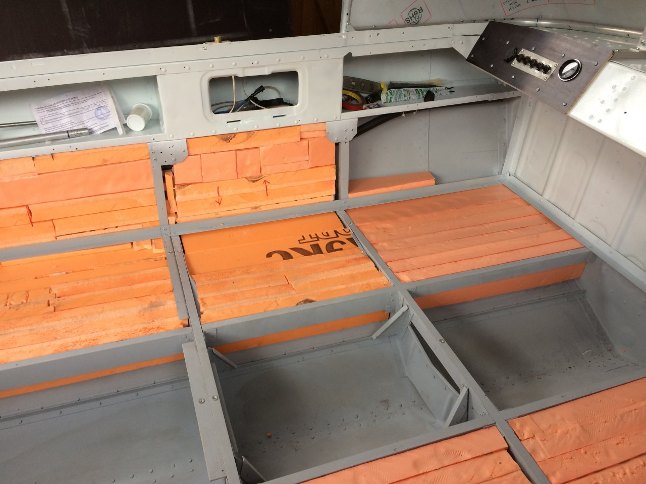

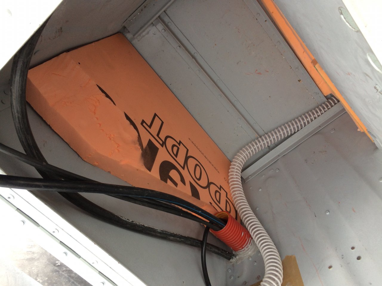

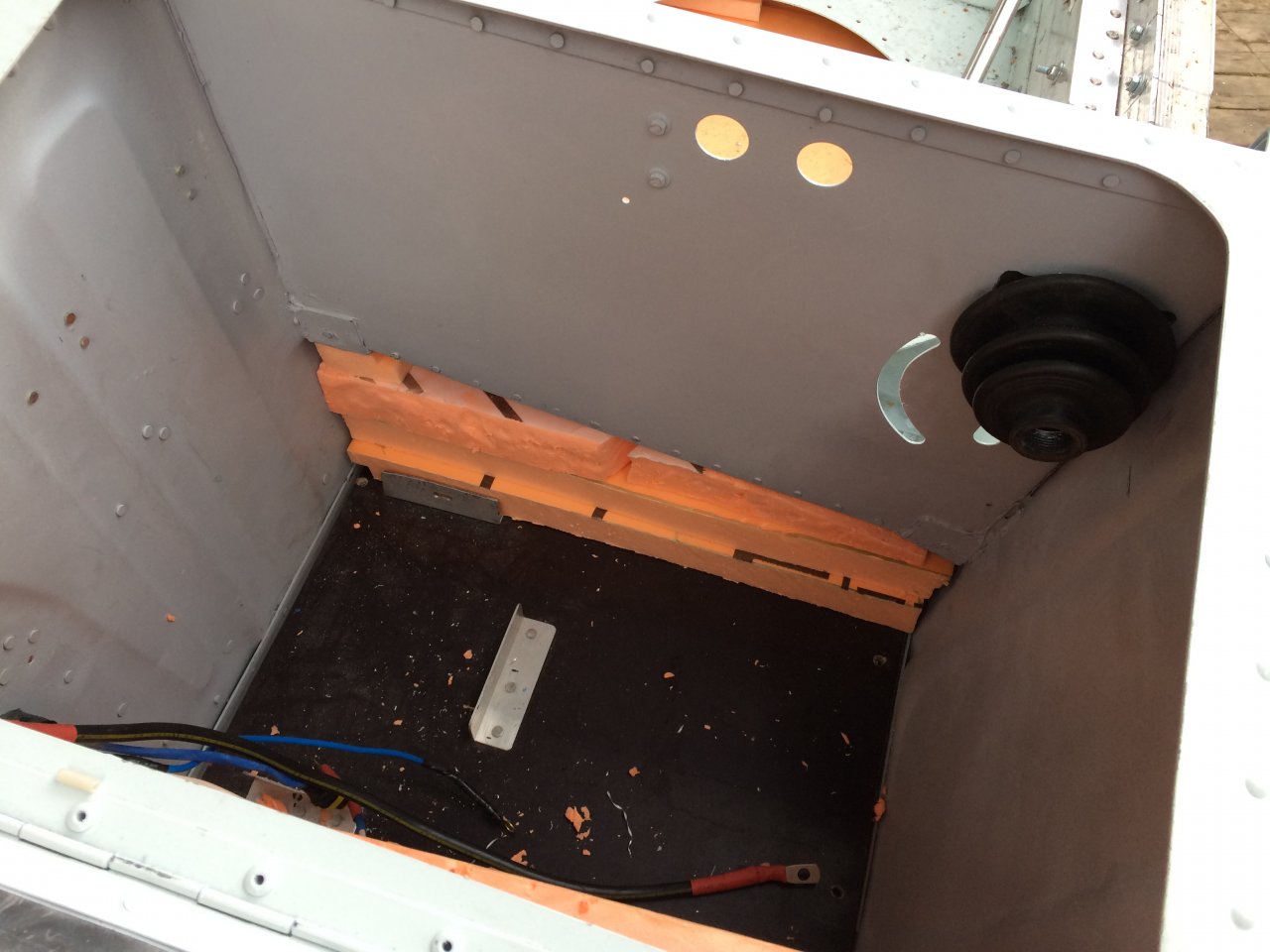

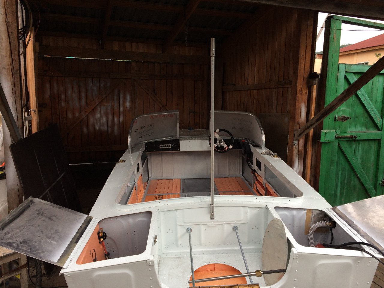

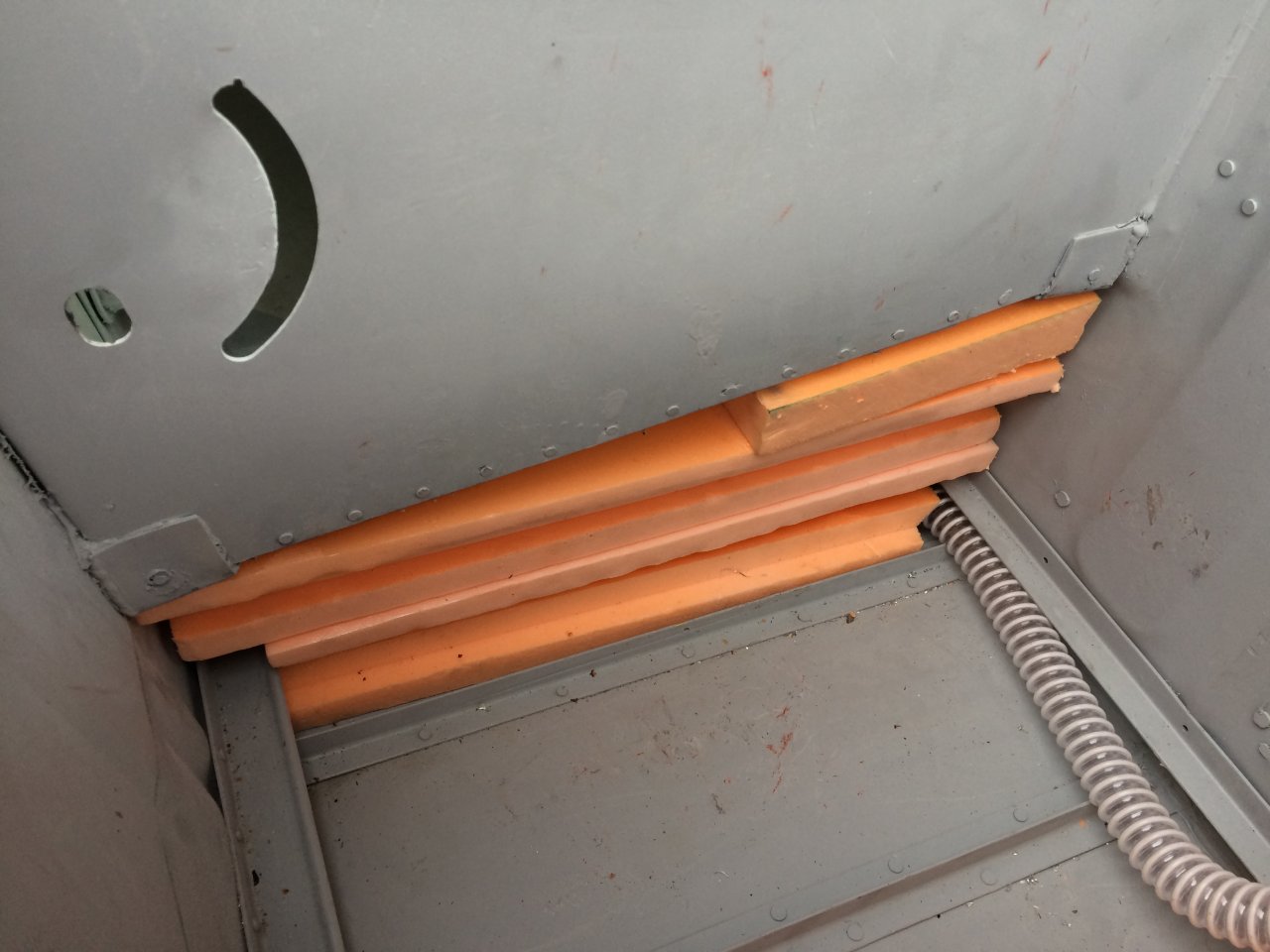

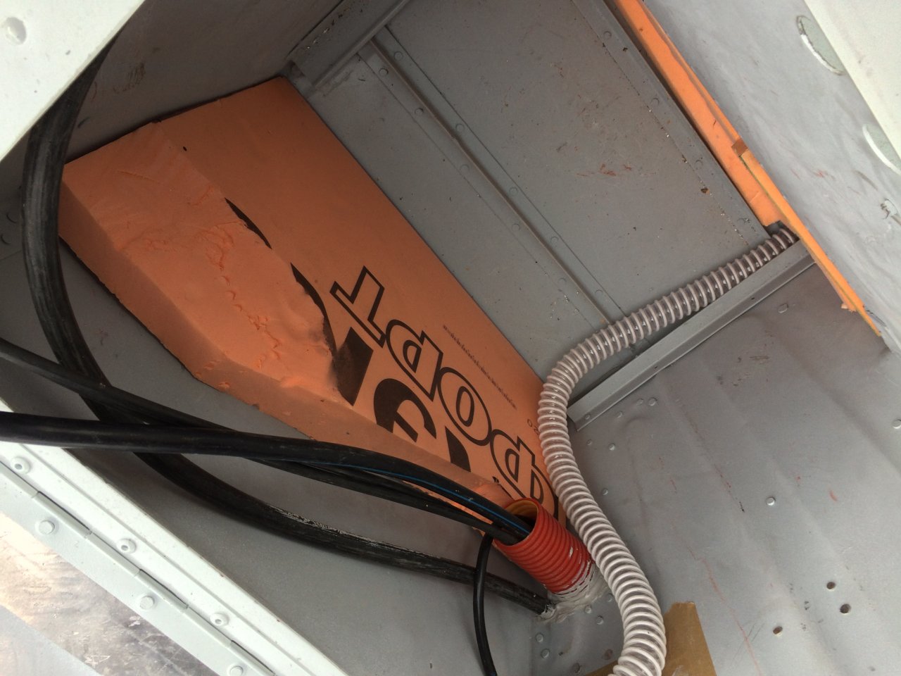

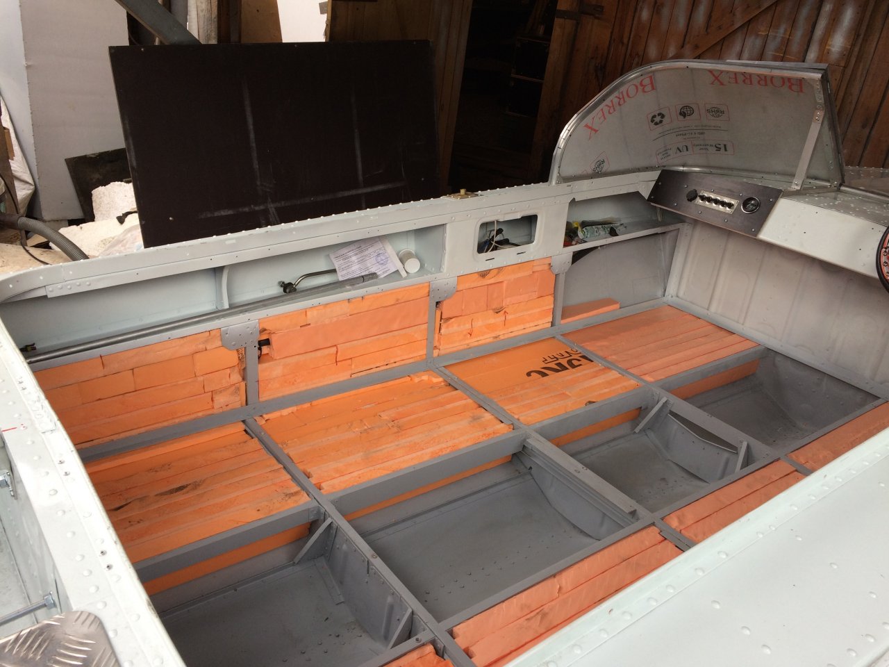

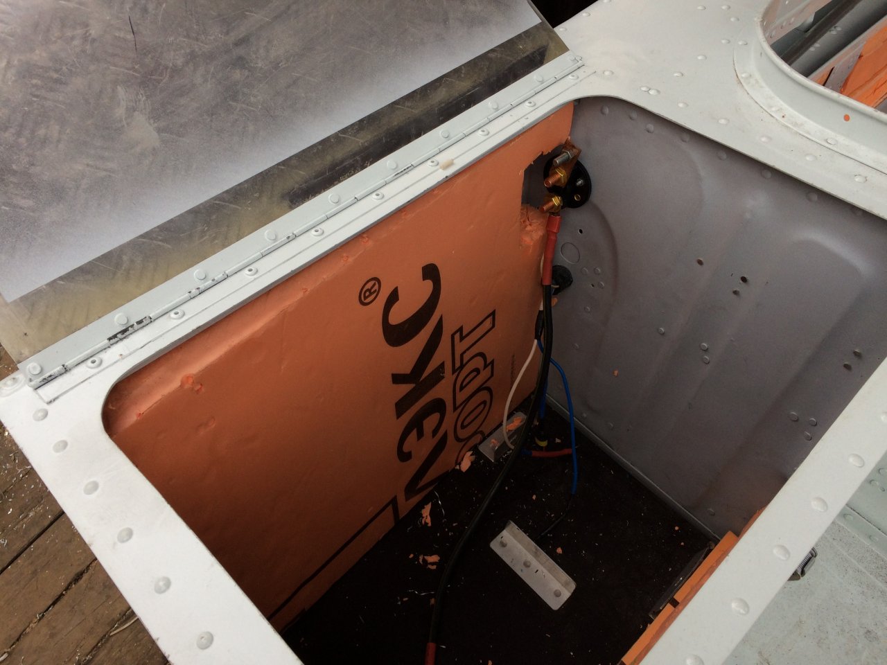

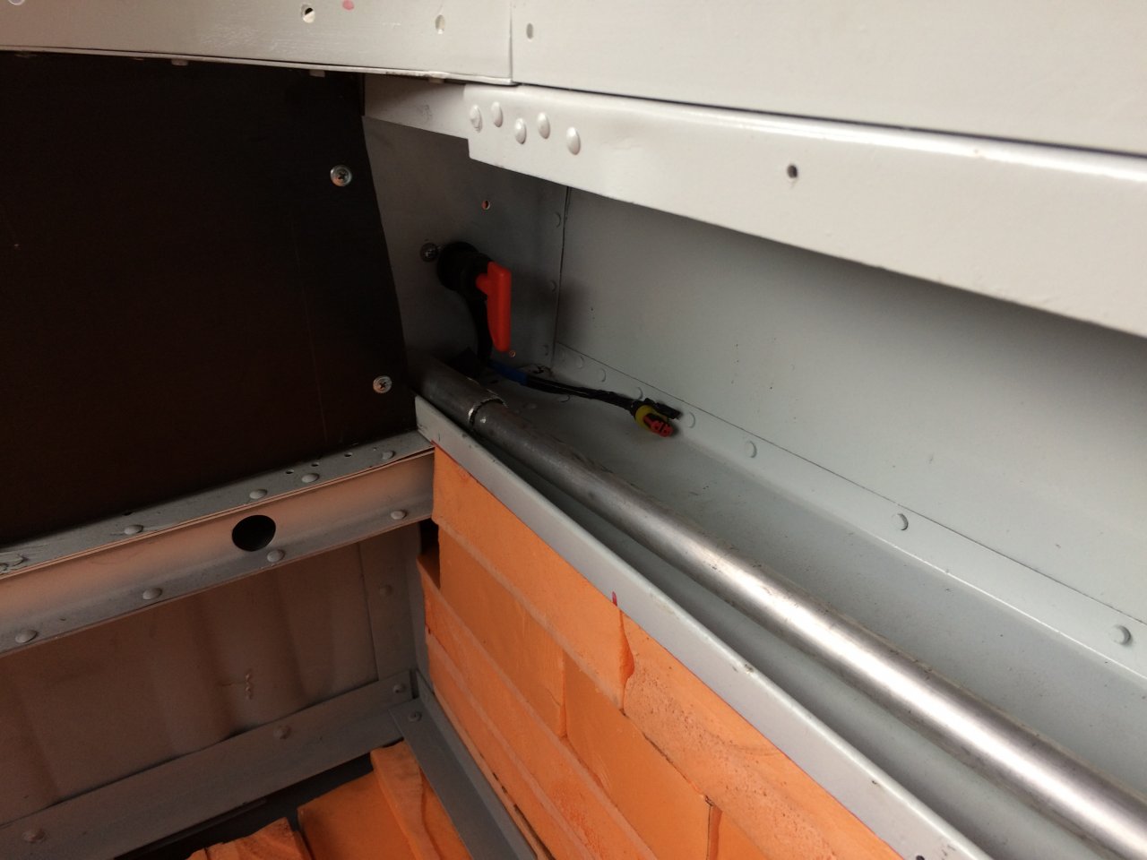

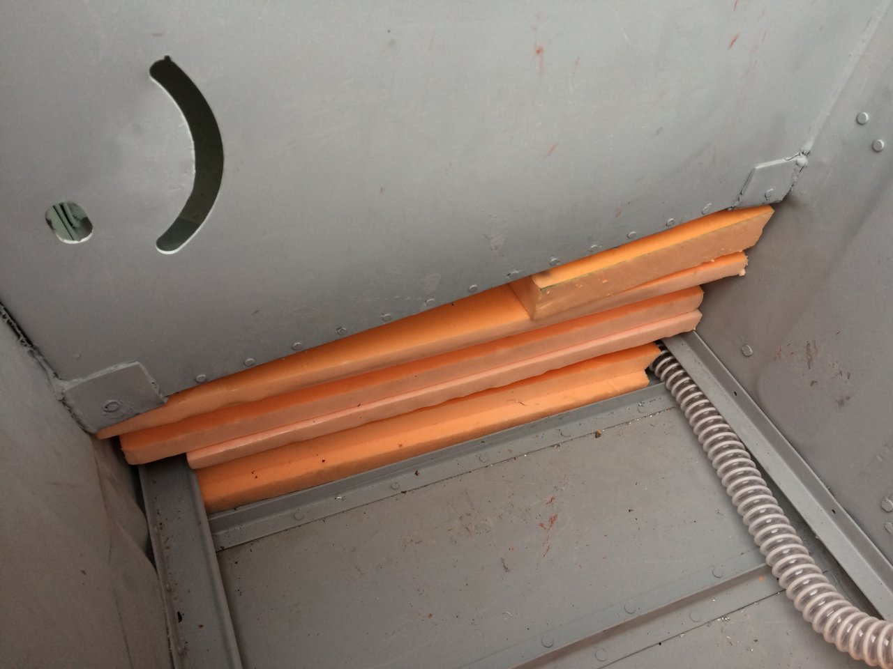

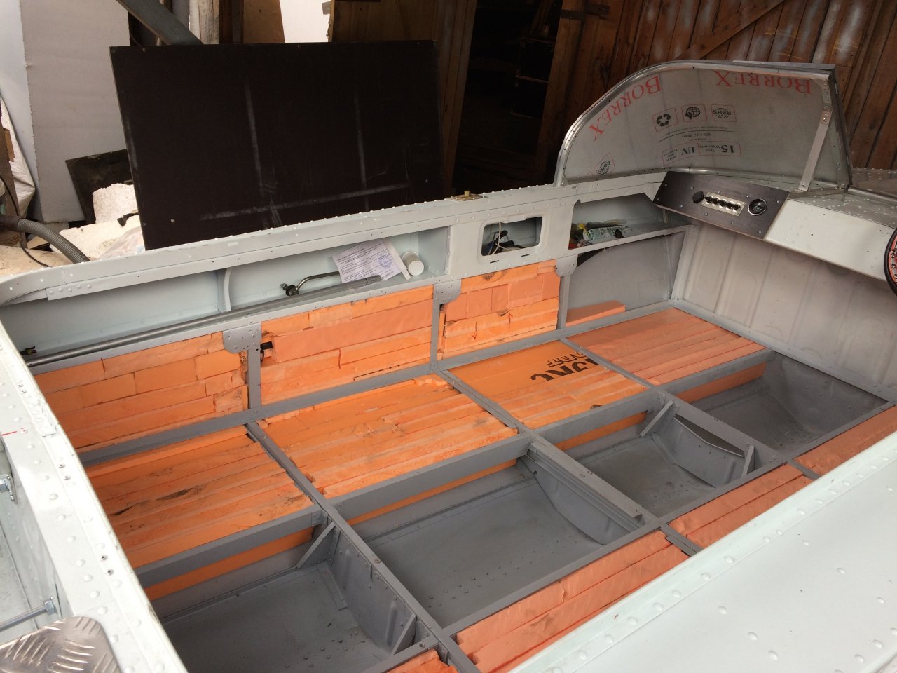

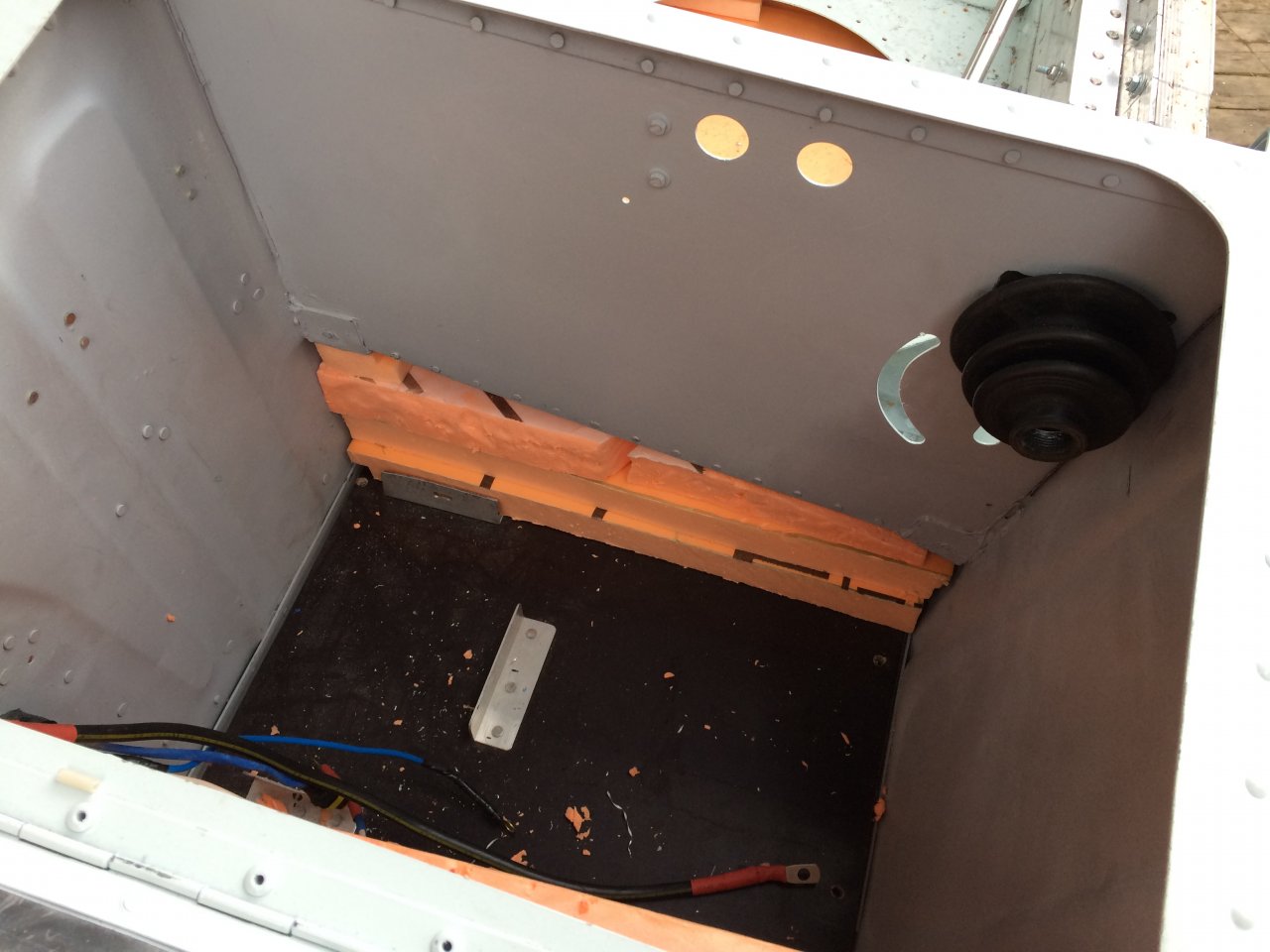

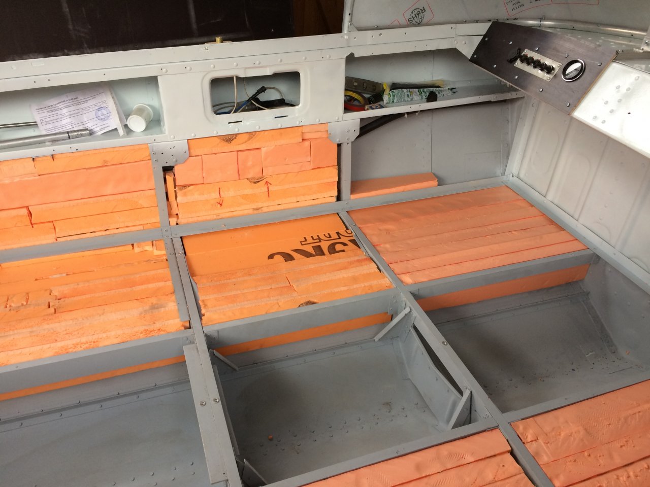

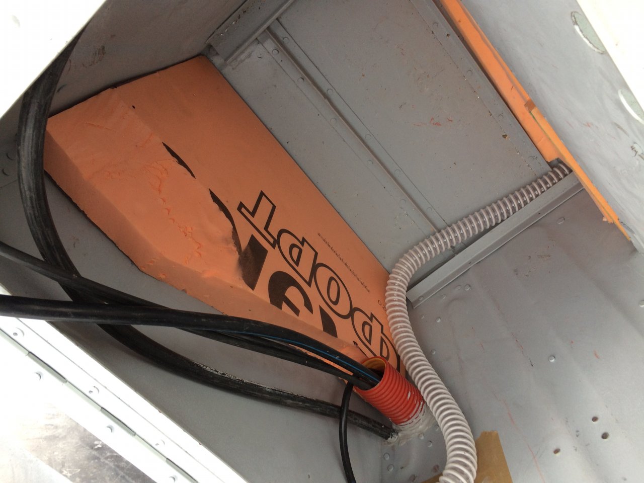

Напихал пеноплекс по разным углам лодки. Влезло 2 пачки . Обьем 1 пачки= 0.253 м3, должно хватить ! В носовой трюм ,то же забил.
Сделал топовый ( стояночный) огонек. Поставил массовый выключатель. Мелочевка, убивает очень много времени

2 113
Если есть возможность проверить на воде, то самое время провести "затопление", будешь уверен на все 100%.
Точно , у нас была поговорка ,, не умееш считать , бери балку потолще ,, .

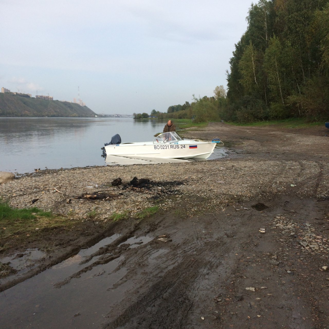

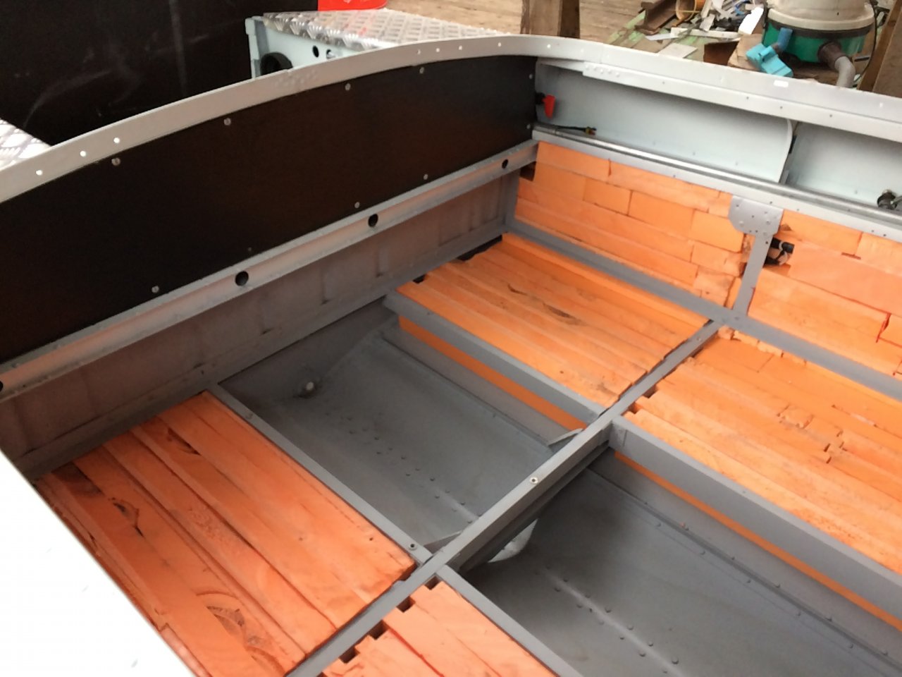

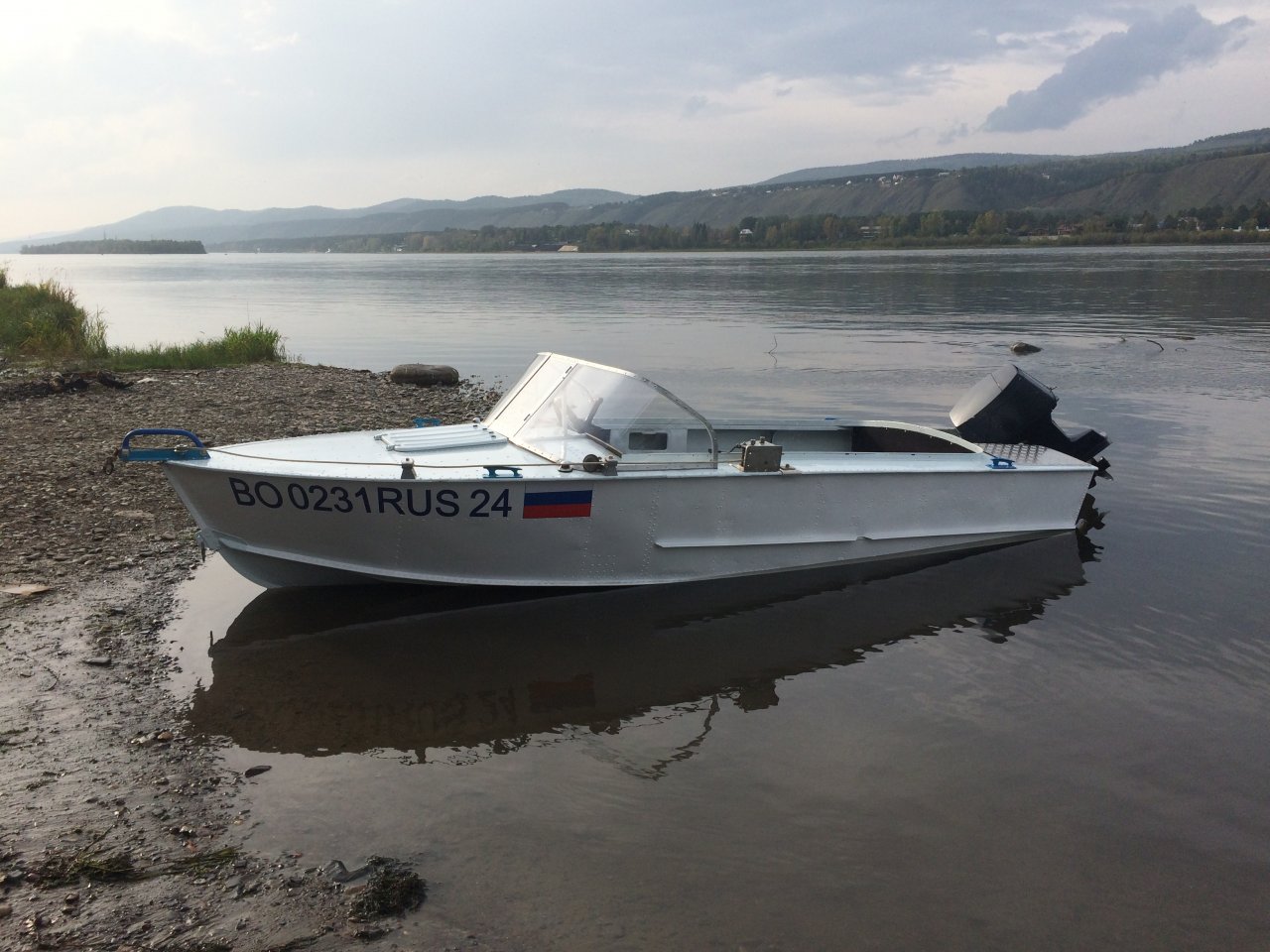

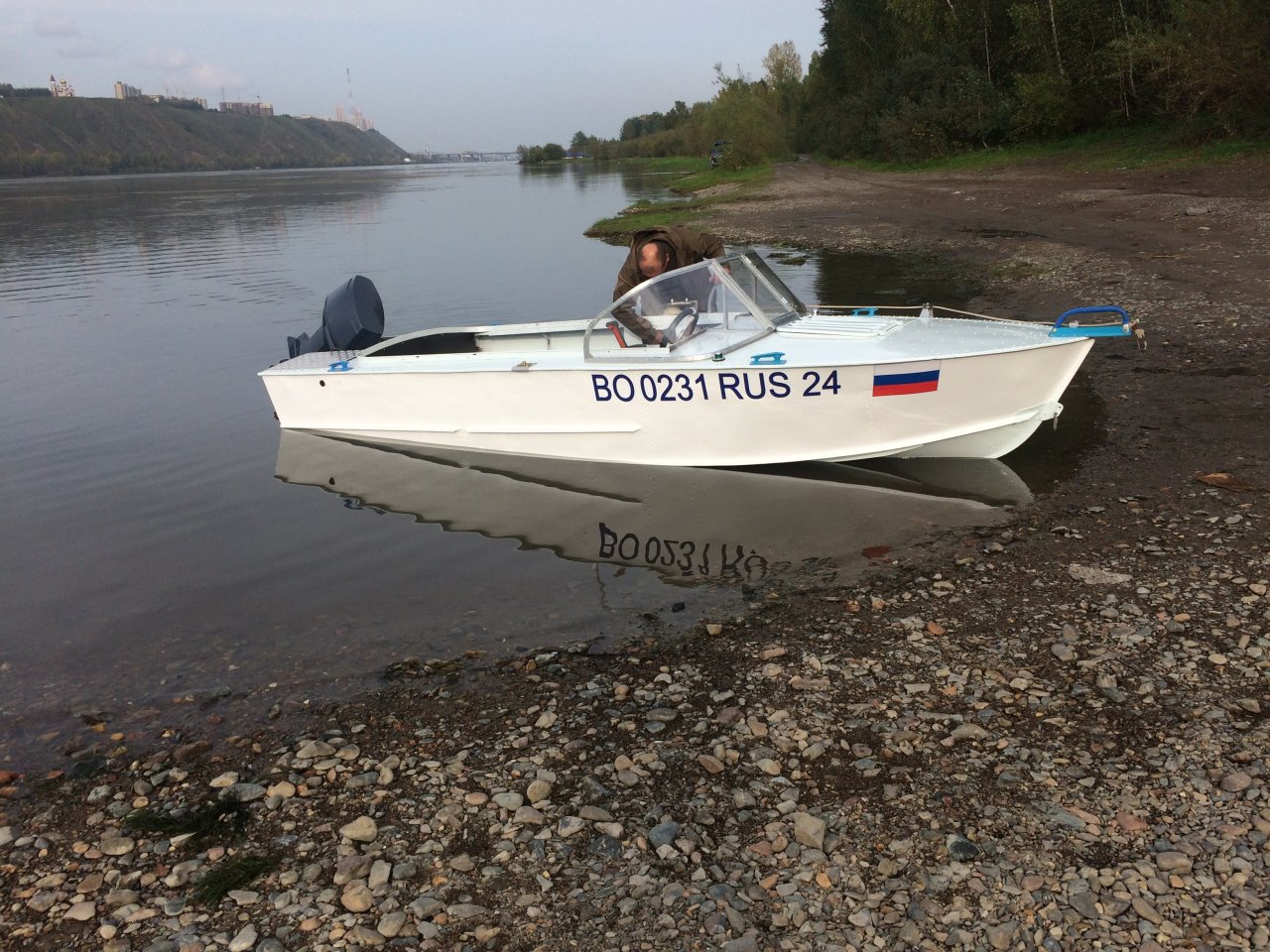

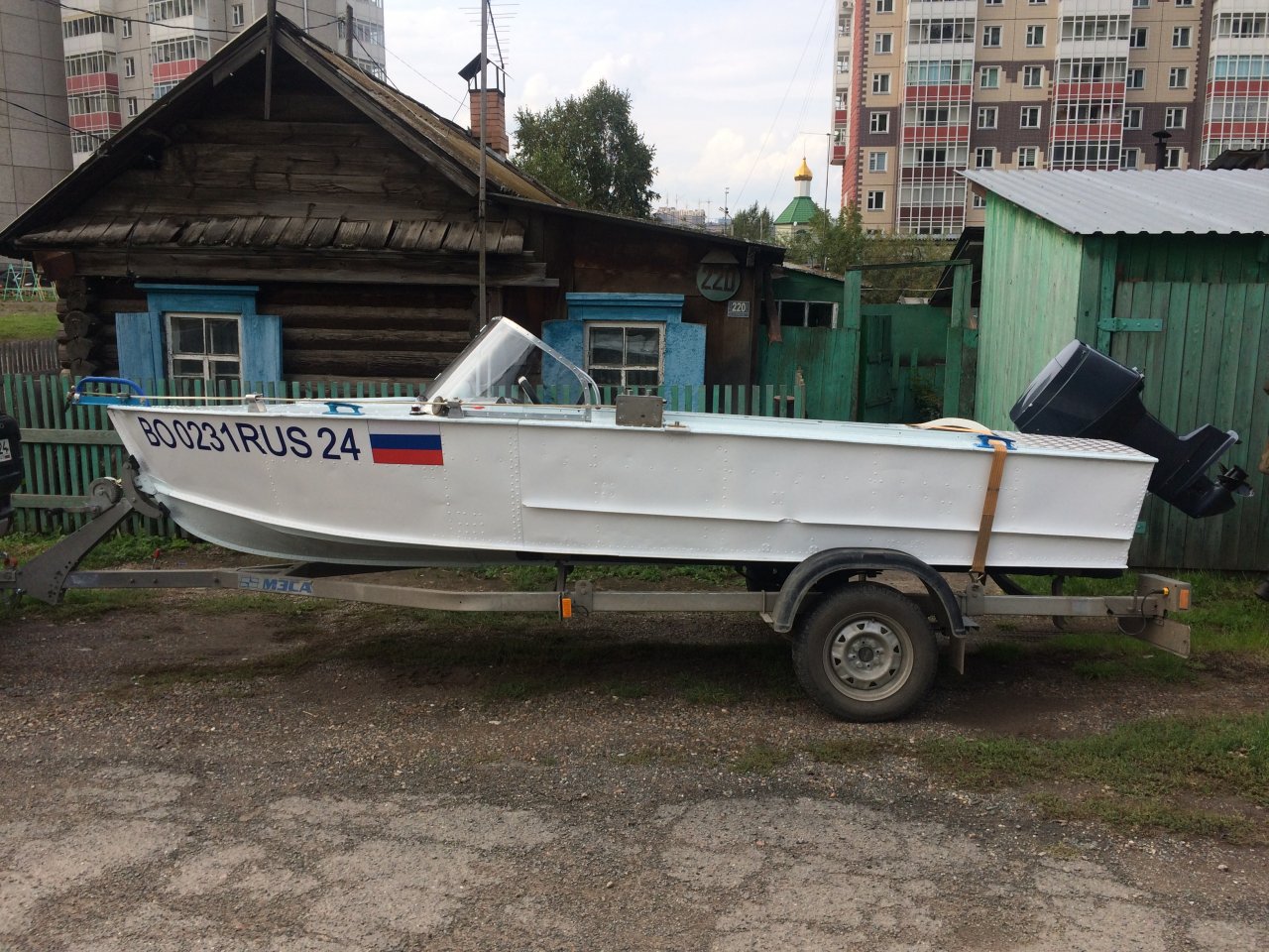

Всем привет!

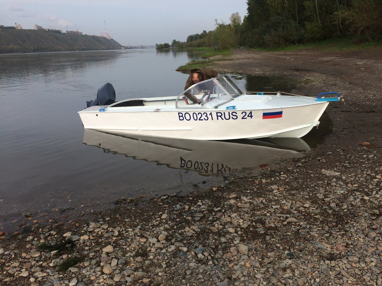

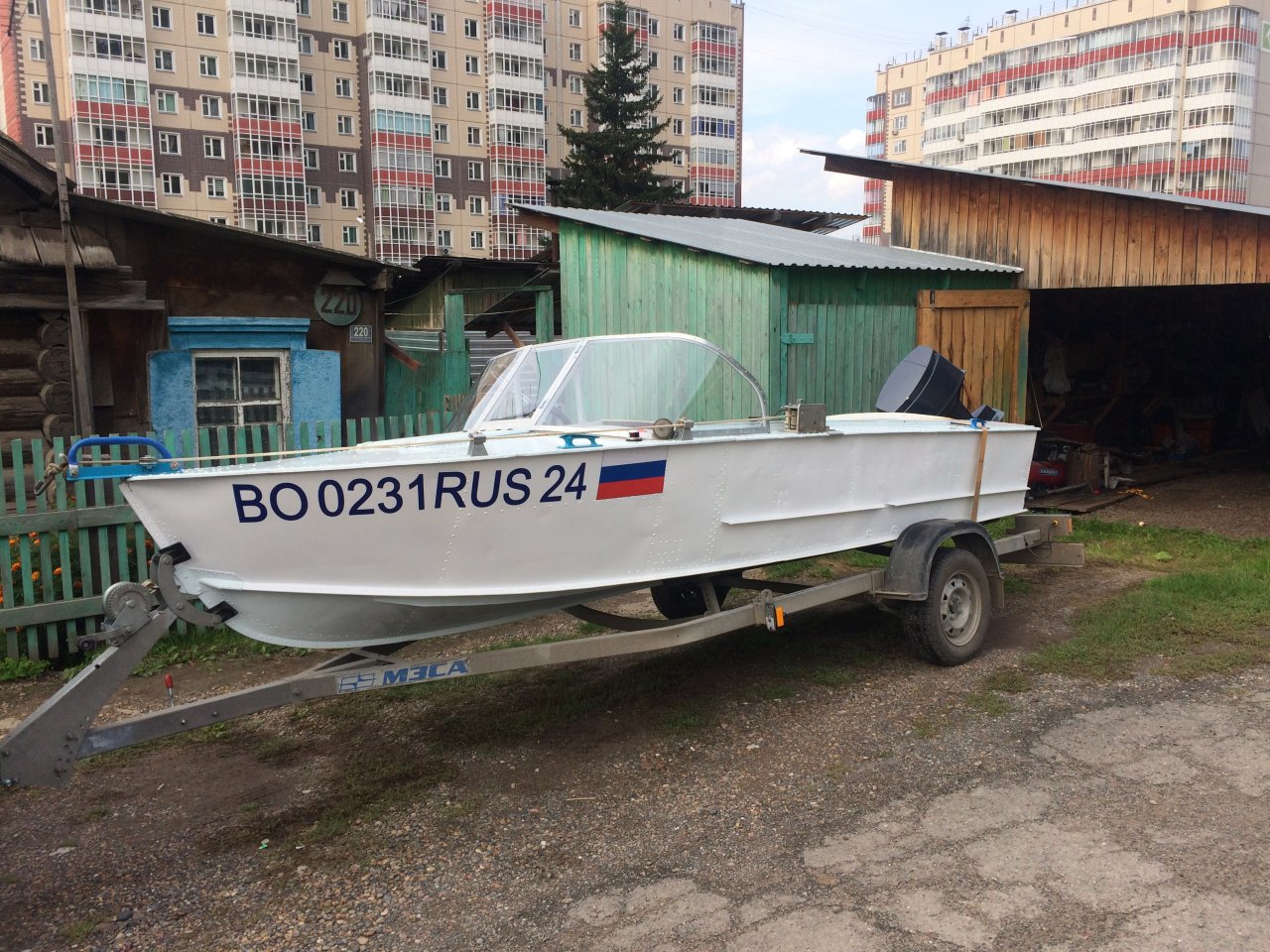

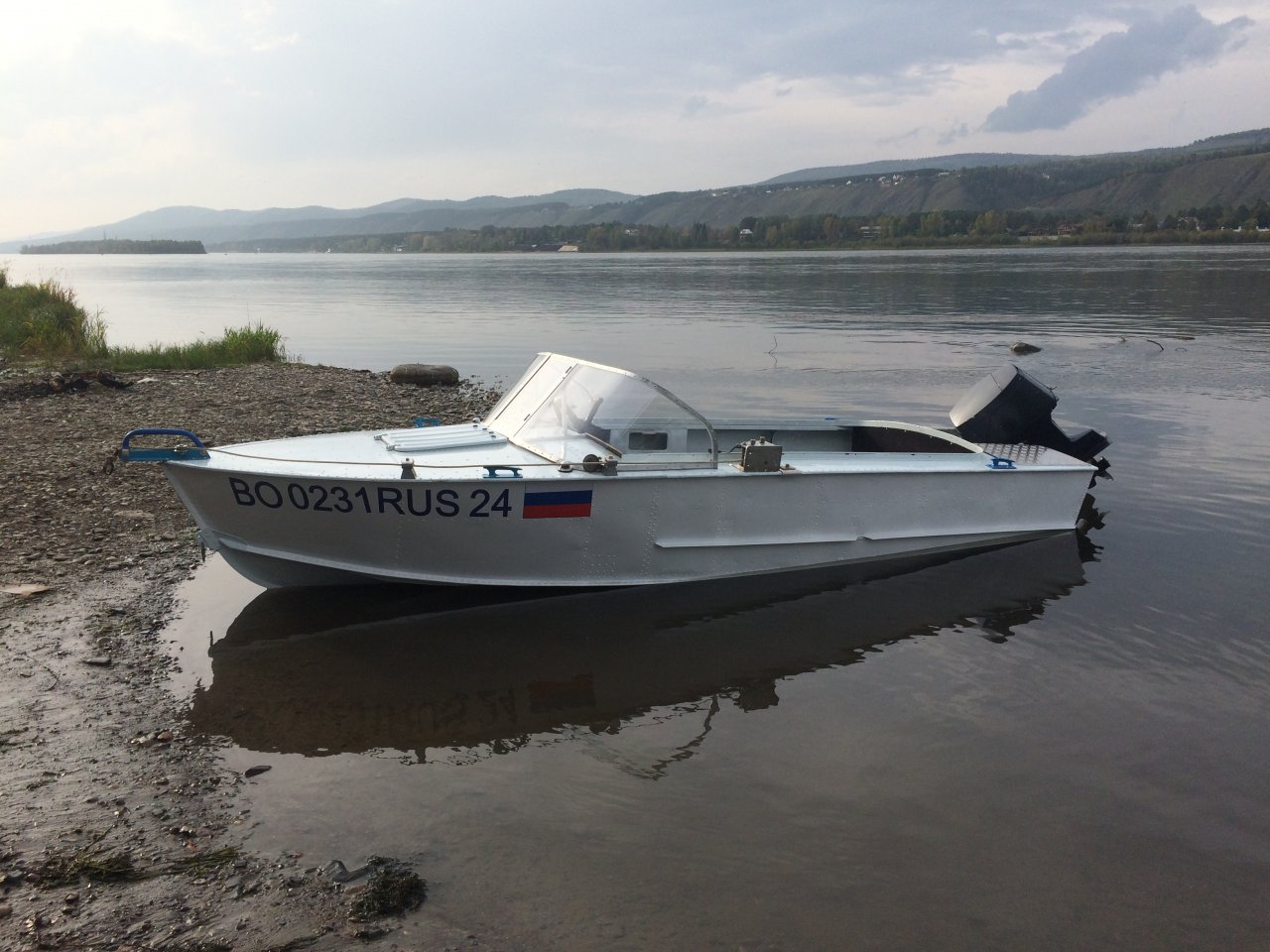

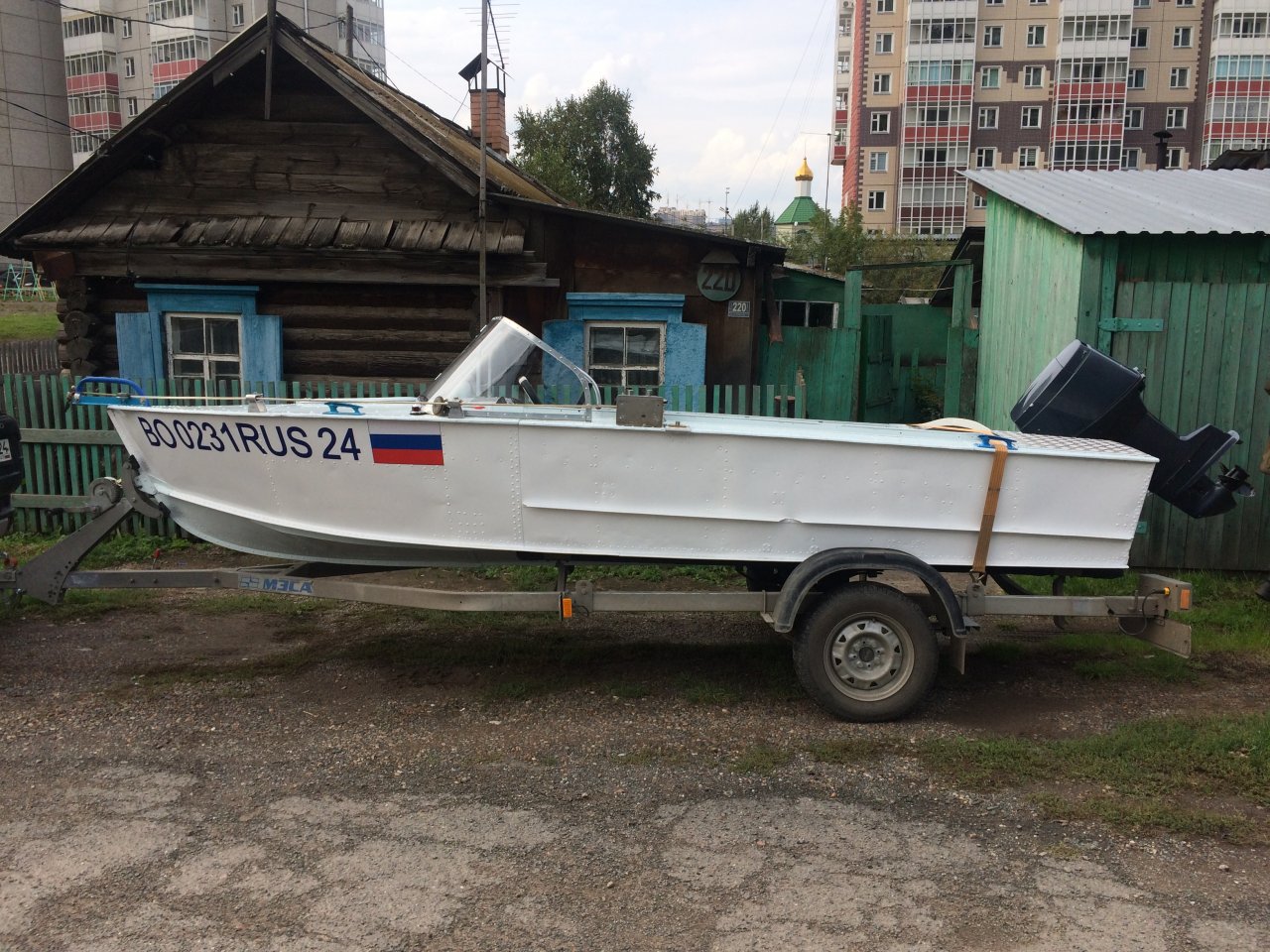

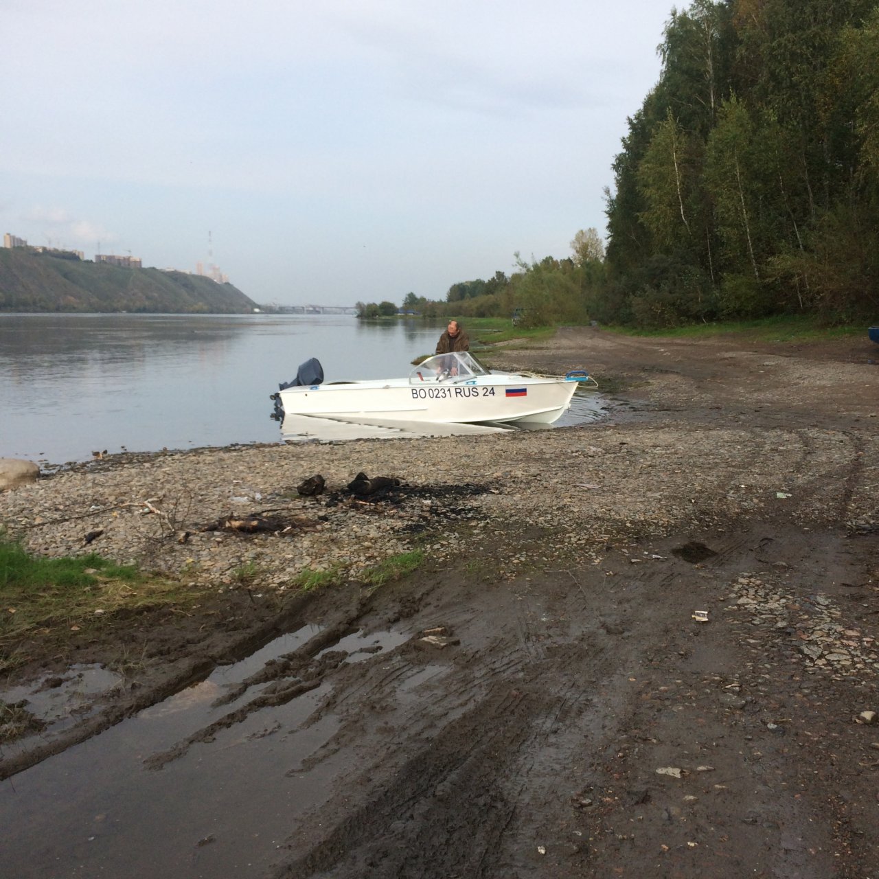

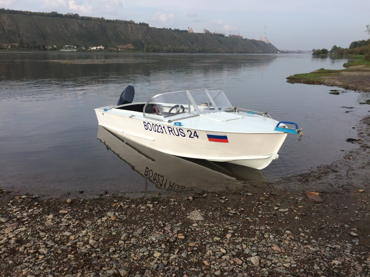

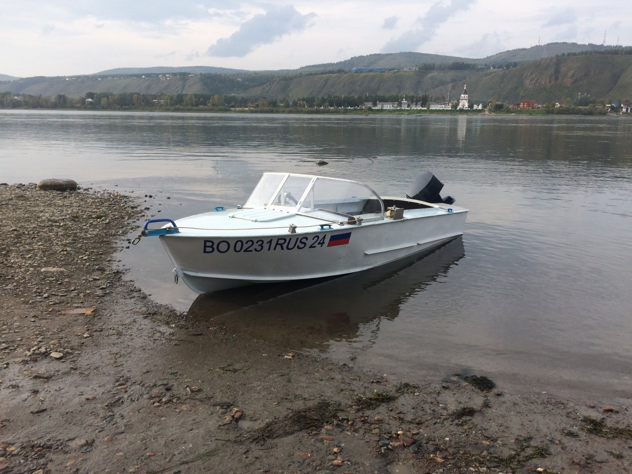

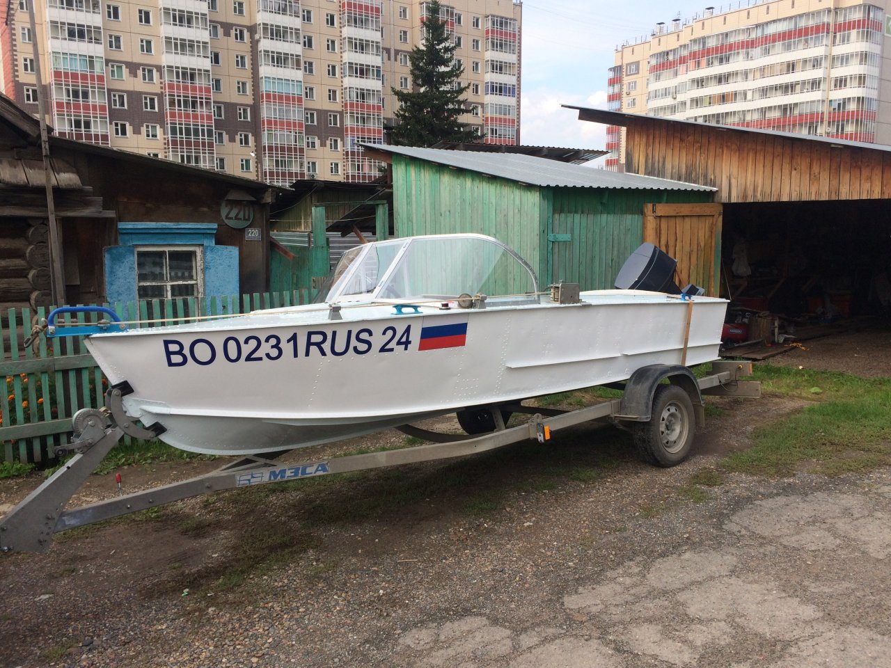

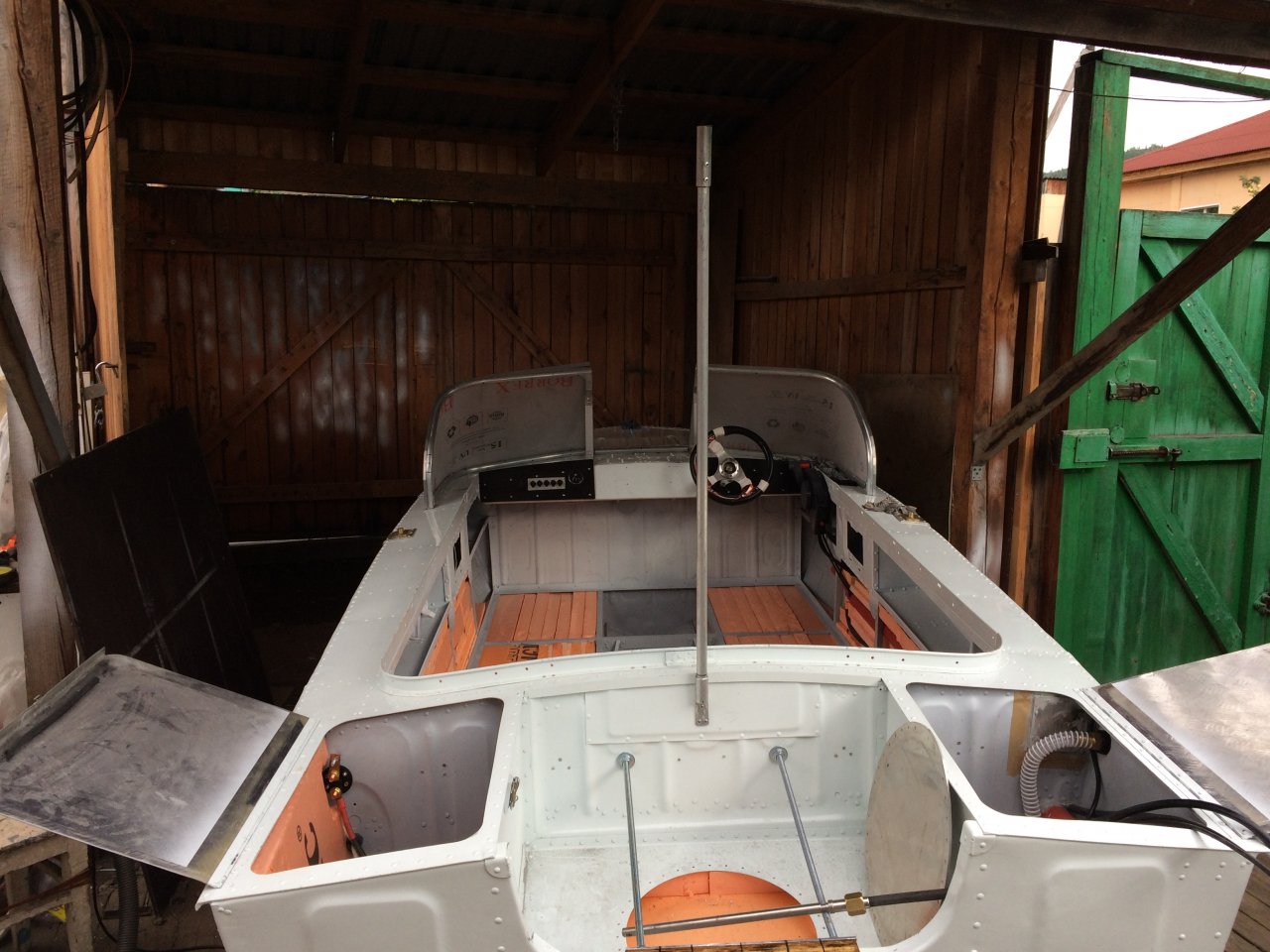

Сегодня спустили лодку на воду!! Первые ощущения положительные, лодка понравилась, но двигатель опять "захондрил".
Нашел причину , в предохранителе на плюсовом проводе , был плохой контакт. Лодка идет замечательно!! Против течения разогнал до 38-40 км/ч. На небольших поворотах происходит сразу прохват, попробую срезать сзади киль , примерно 200 мм, может поможет. Двигатель отпускать не хочется , ходить буду умеренно, без выкрутасов( не к чему они мне). Порыбачили чуток , класс вдвоем друг друга незадевали ходили по лодке. Я в люк сел , так ваще потерялся. На глисер выходит даже незаметно как то, как будто она на глисере стоит изначально., только скорость прибавляется. Короче, пока только плюсы, Останется по мелочи , прицеп подогнать по развесовке заднее сиденье устроить. Да , Установил свою ручную лебедку, без неё у нас никак. Чуть не забыл , стекло получилось чуть низковато , , , или яшики под сиденья высоковаты, маленько пригибаться приходиться.
Всем спасибо за внимание и советы . Я пока с Вами.

3 156
1 311
Стекло должно быть на уровне переносицы, тогда в глаза не дует. Проверено. Красиво смотрится!:good:

Так Вы наверно против ветра шпарите:):pardon::drugi::lodka:

Посмотреть вложение 188028Посмотреть вложение 188029Посмотреть вложение 188030Посмотреть вложение 188031Посмотреть вложение 188032Посмотреть вложение 188033Посмотреть вложение 188034
А номер это у вас стандар такой или сам замутил?

Замутил!:grabli:yahoo::drinks:
2 113
С приводнением! :drugi::drinks:
Если рук хватает, отодвинь сидушку чуть назад и пригибаться не нужно будет, ещё можно сделать спойлерок - порожек на кромке стекла перенаправить поток чуть выше или откидной козырёк изнутри стекла, по типу как на автомобилях, поднял вверх, поток пошёл выше головы.
Про киль - пили в чистоте 20-25 см + плавный переход на уровень киля.

Володя неполучается, если козырек то невидно, может наклон просто нетот,вот назад отодвинутся это интересно, случайно нет удлиннителя для руля?
У меня сделан руль так что можно вытянуть на себя или утопить на штатный уровень сантиметров на 10-15. Но то штатный штуртросовый руль. Утапливаешь когда встаешь, на себя вытягиваешь когда сидишь, даже со штатного дивана очень удобно.
1 886
Как телескоп делали? Делитесь
