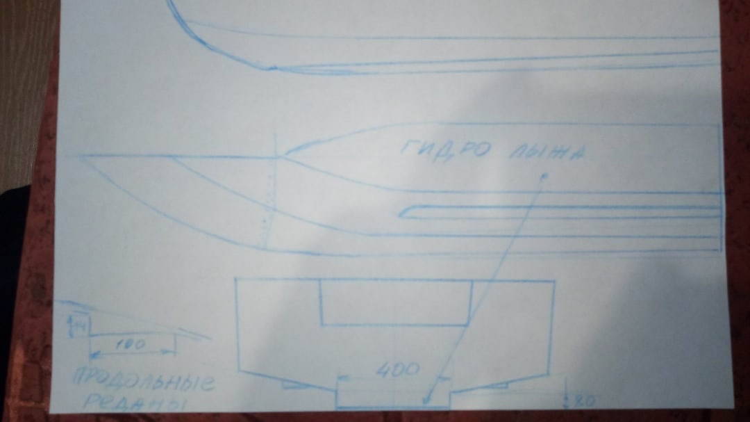

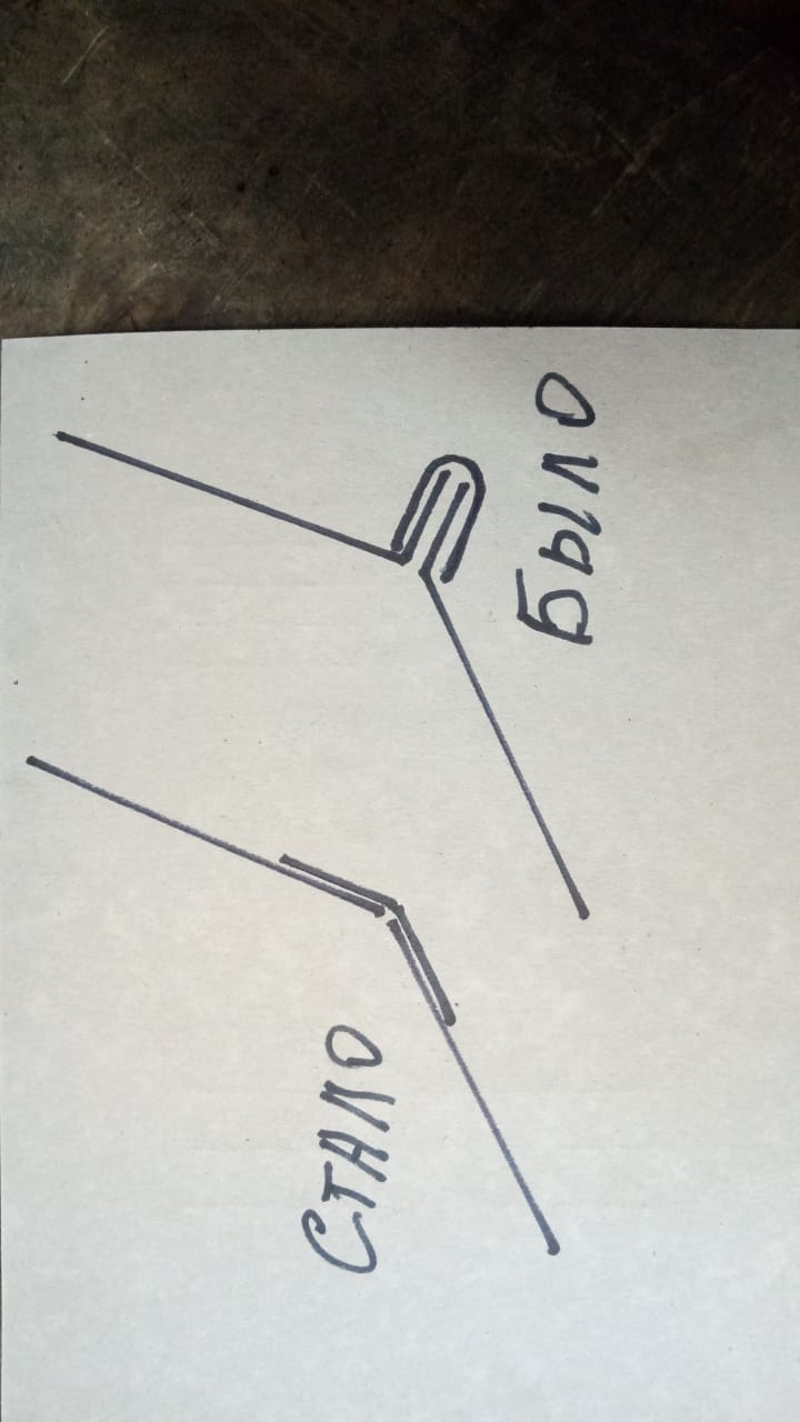

Позвонил он мне, все объяснил. Лодкумне узнать, в поворотах крутых ложиться лодку на правильный бок так, что можно воду черпать ладошкой. Клепал вытяжнвми заклёпками уголок в месте отреза скул. Мужик в возрасте, с водномотрной темой знаком хорошо.
А тормазить в волну перестала или нет??? Спрашивал?

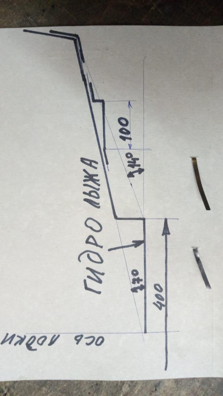

Вот эти картинки прислал.

От стыка листа сового и днища лодки как он сказал.
Еб....ть, на весь корпус,
Но он и скулу обрезал, хм, прог и так плоский, опять ерунда какаета, короче ,ты первый обрезаешь , без лыжи результат:oops:

Мне кажется при наличии мощного мотора достаточно скулы резануть. Смысл его выталкивать выше? Резанешь скулы - жопа чуть просядет, появится нужный диффирент, ложить нос на воду будет сложнее ему. Ну и цепляться нечем будет.

До 50км/ч неложится носом, после, у меня вобще плиты стоят электро, корму могу поднять и опустить, хочется чтоб в волну нетормозил, мне только это и надо

Я только скулы сначала отрежу, только потом лыжу, посмотрю понадобится она мне или нет.

Логично попробывать по этапно , сначало только со скулами , и передней половины по ватерлинии, в корме бы я оставил для срыва , а то замыв борта возможен , как на Амуре .

так, я считаю что скулы отрезать резона нет! Для начала нужно добавить ближе к корме пару реданов! в носу реданы и так поднимут нос, этот факт уже проверен!
