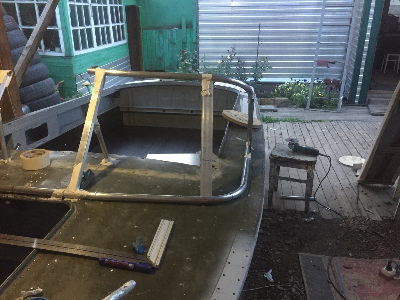

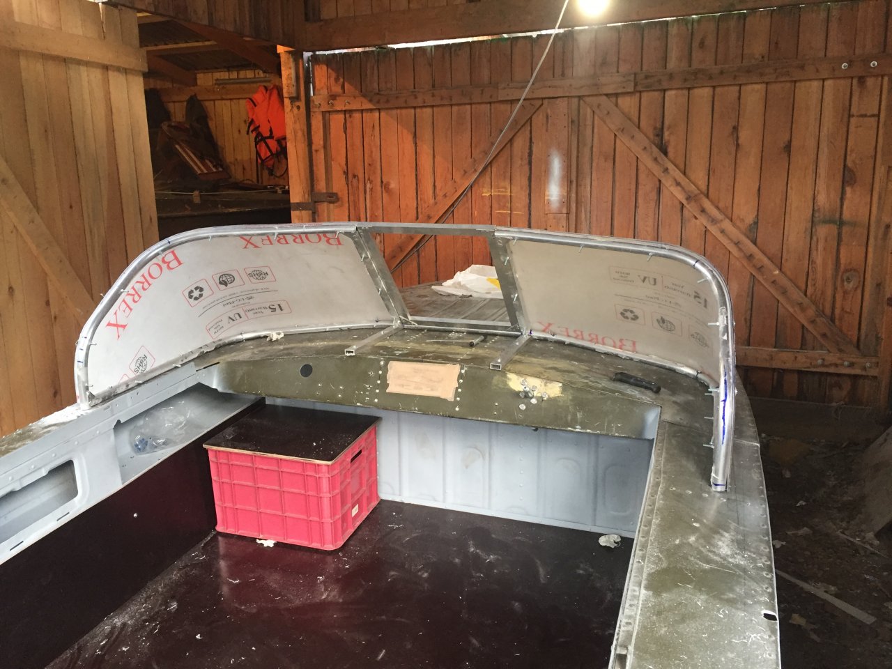

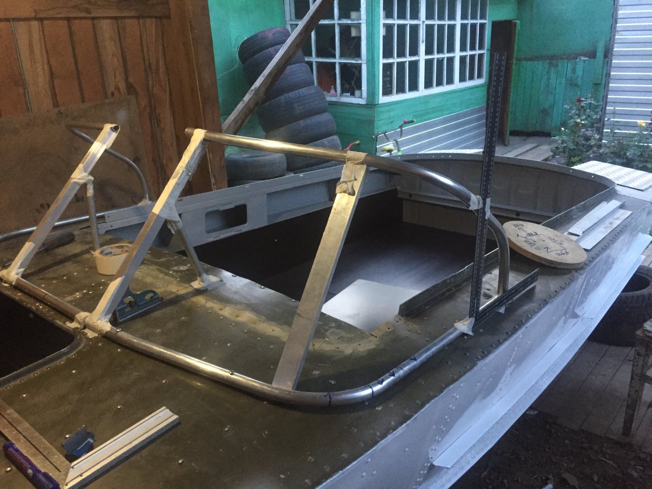

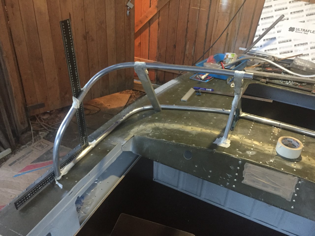

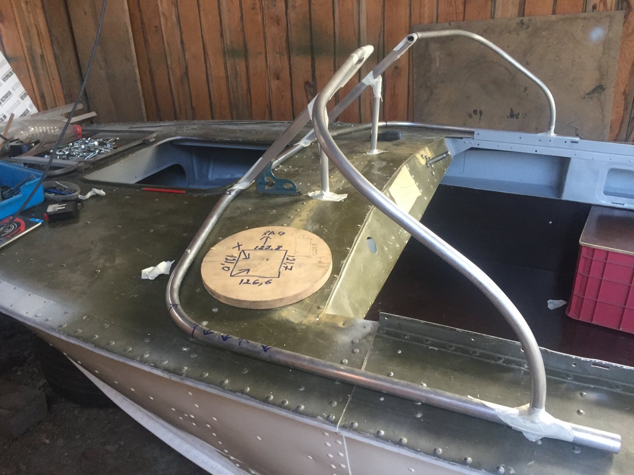

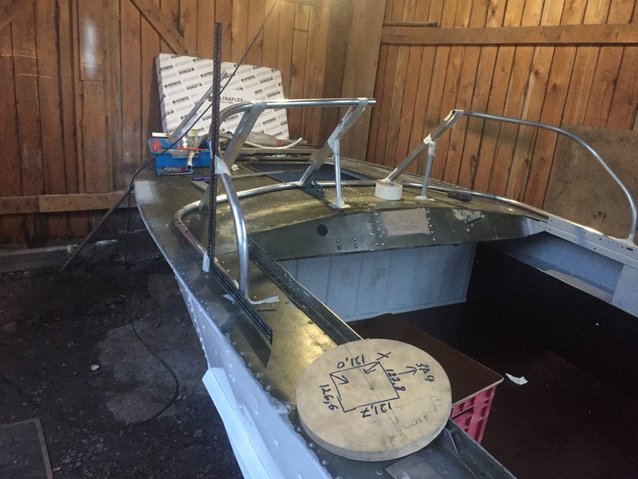

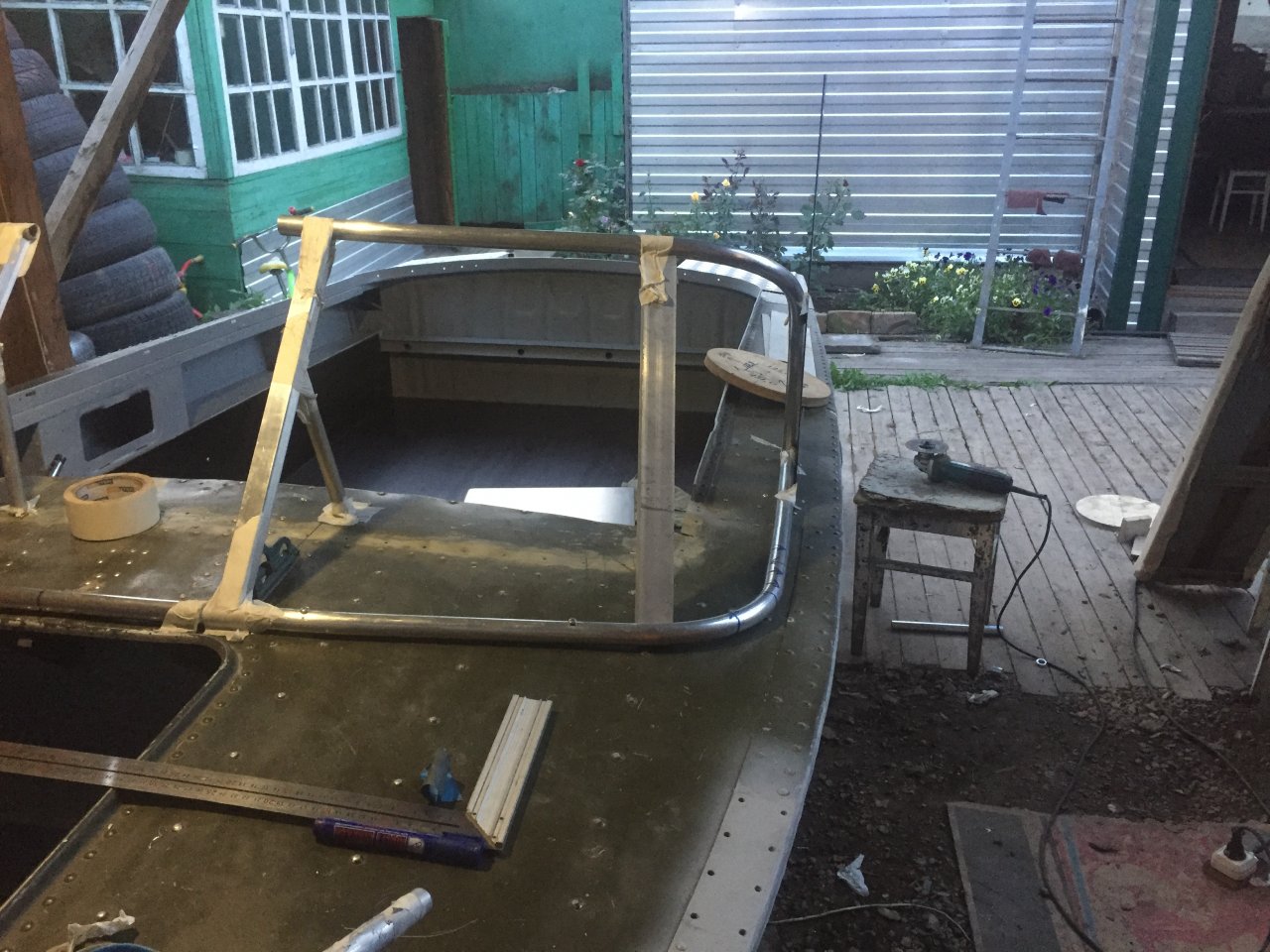

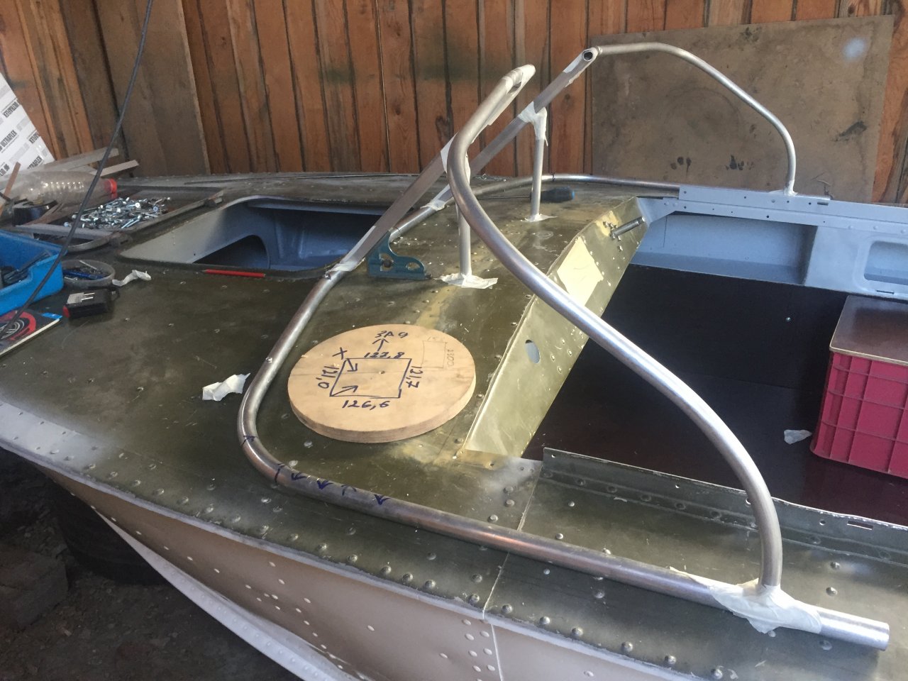

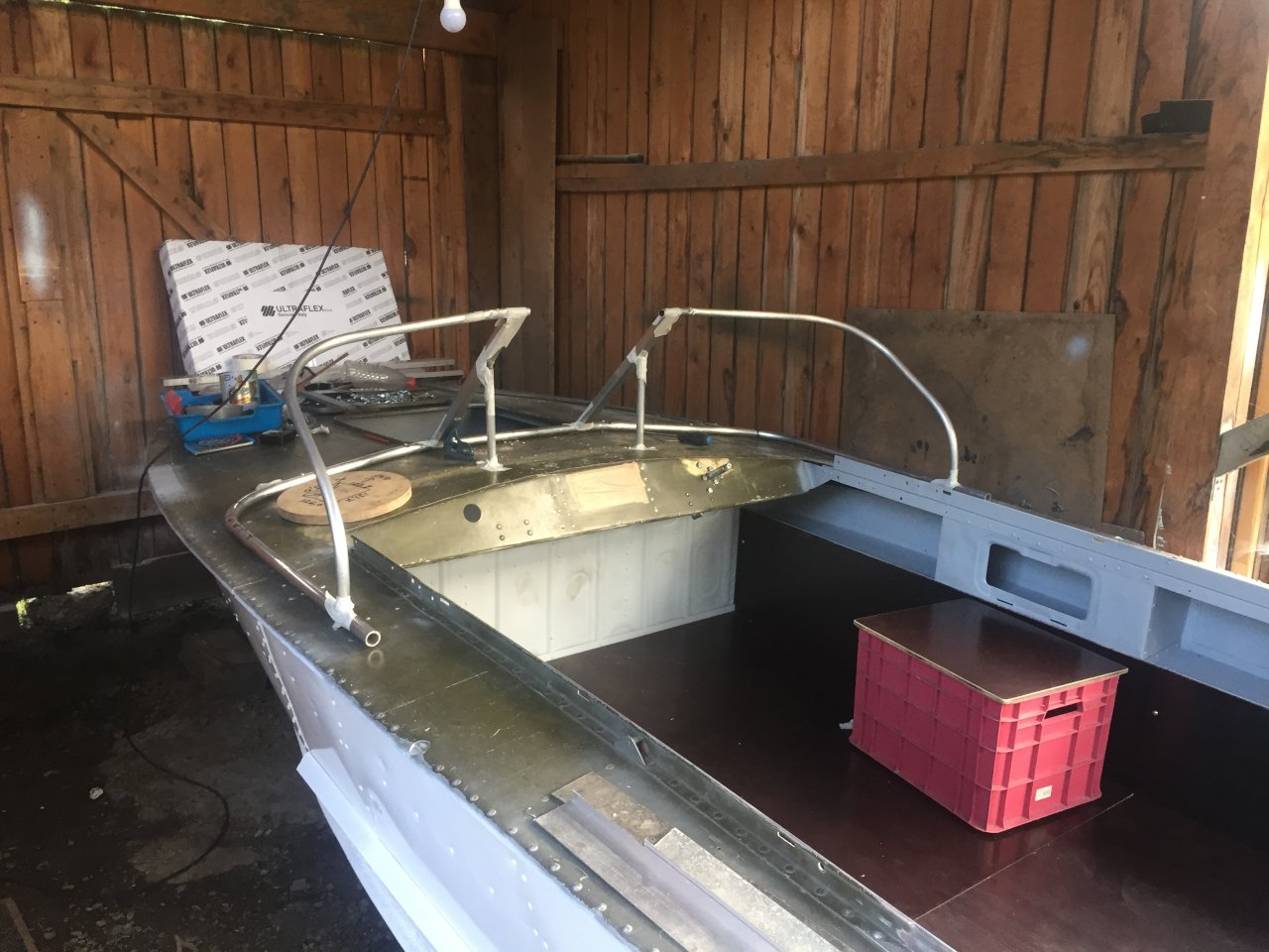

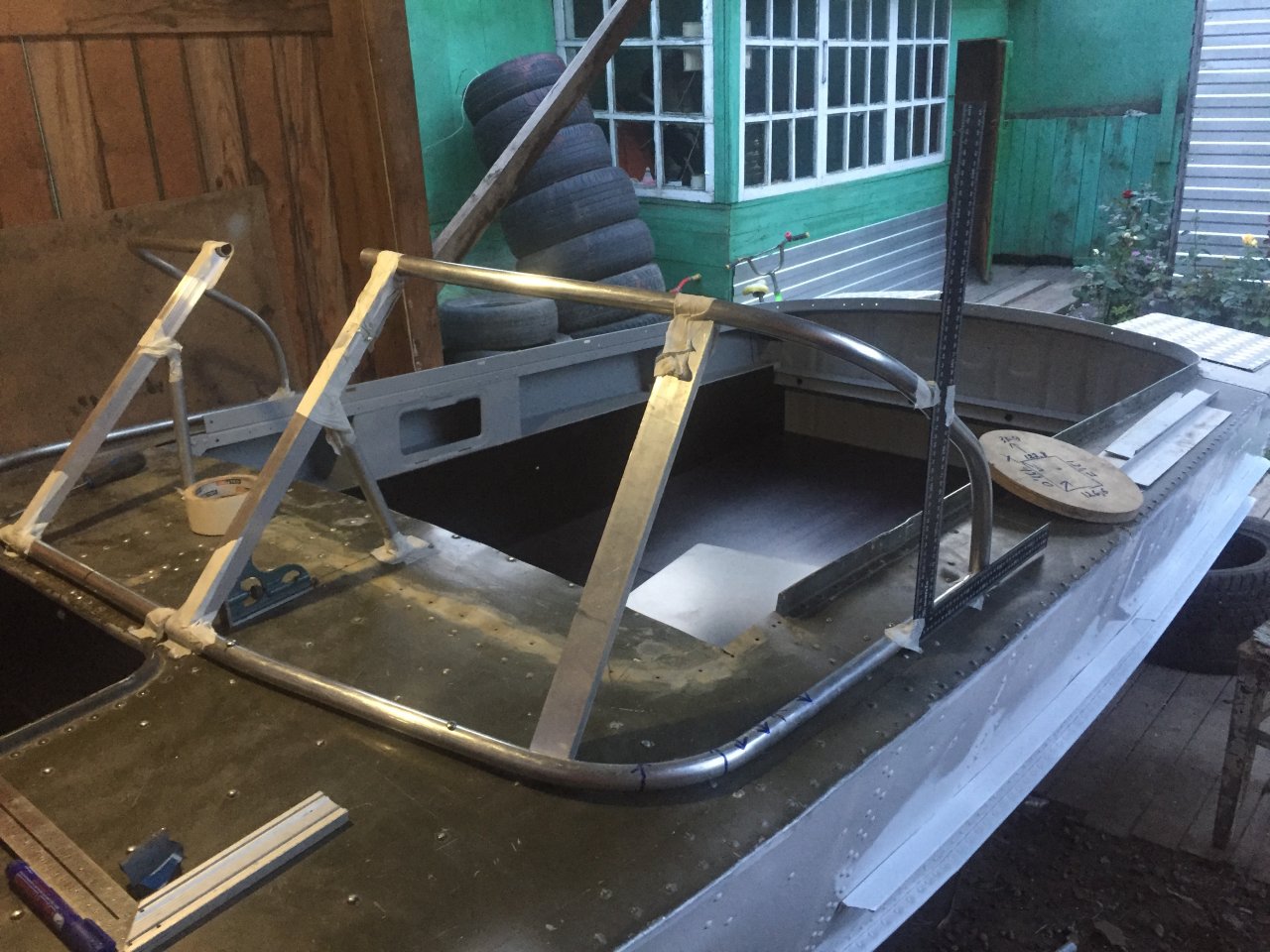

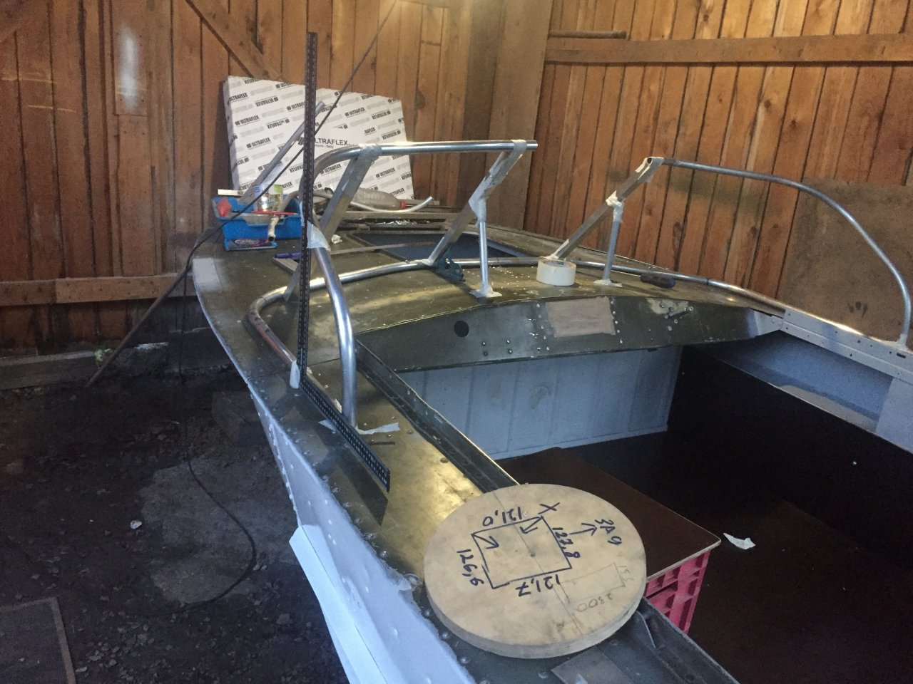

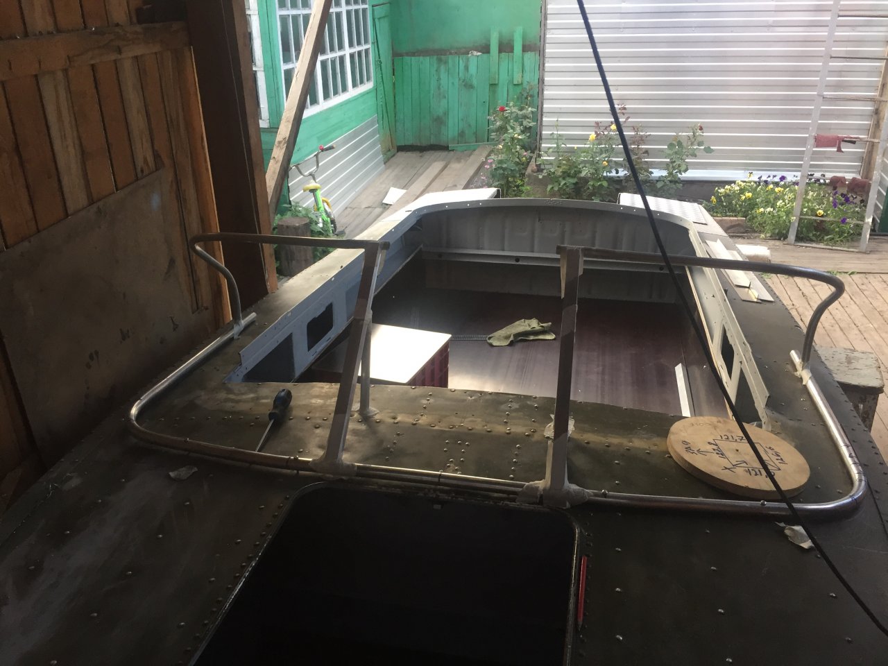

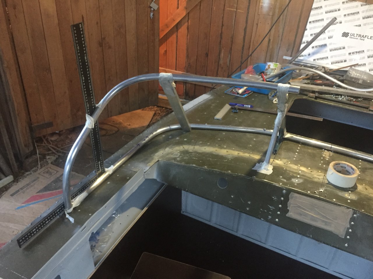

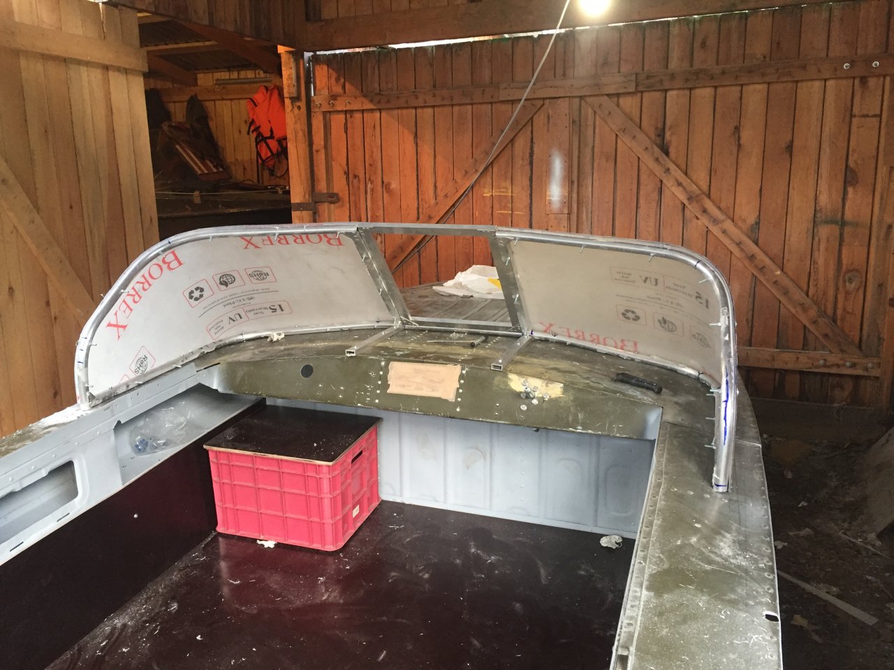

Начал примерять лобовое "Рамку" , труба 25мм стенка 3мм.
Немного фоток:
185860185861185862185863185864185865185866
3 157
1 311
В плотную к люку не делай, калитку не откроешь и не закроешь, крышка будет мешать.

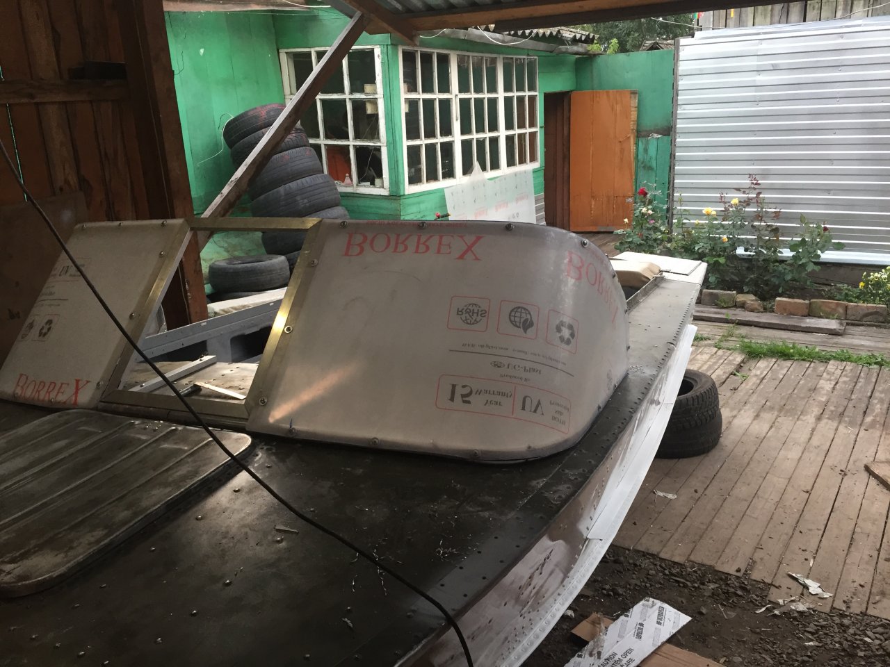

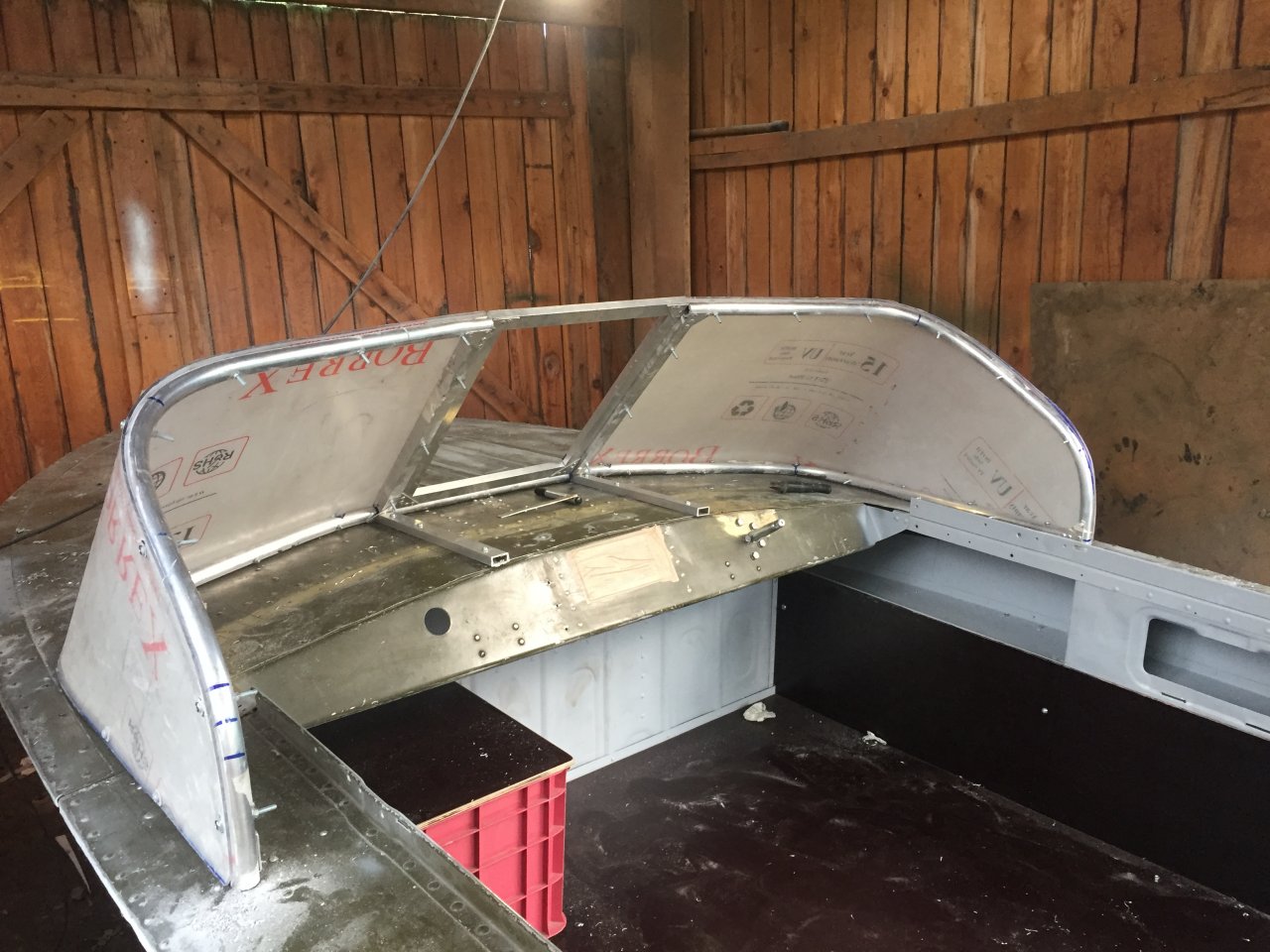

Боковой радиус загиба стекла очень крутой , надо было плавнее делать , поликарбонат греть придется , а он очень строг к температуре , если не выдержать через год - два по изгибу ,,серебро,, пойдет .
сергей ремизов
24.02.2014
915
112
Прогресс2
вихрь 30. Нептун 25
да .очень крутой загиб и довольно таки сложный .очень много отхода будет от листа . греть просто грустно будет .нужна тепловая печка что бы по форме сложить .такие печи есть в конторах которые делают уличные рекламы

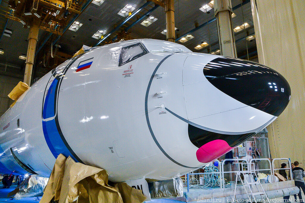

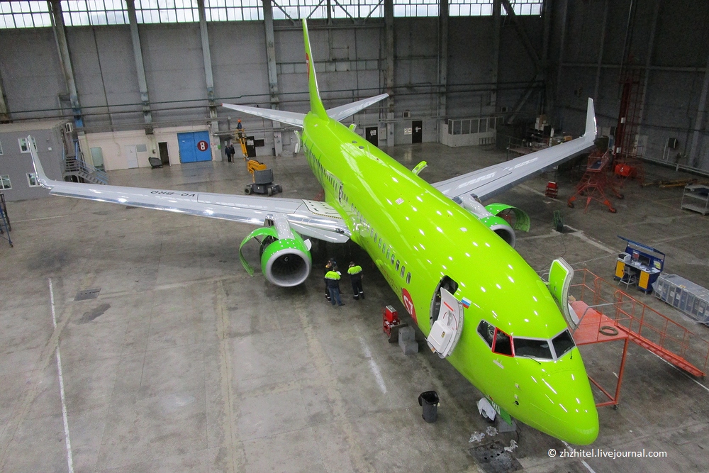

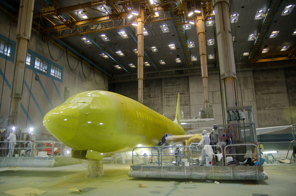

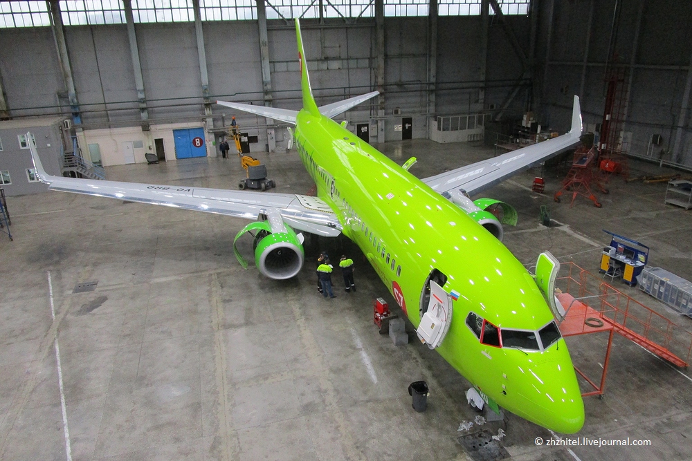

Правдо что самалеты некрасят?ой как красят, у меня ушло на днище прога 4банки готового раптора 2,8литра, и то , недобился желаемого, и 3.8 литра базы , на борта , и палубу , плюс подклад , где то литр, и гдето 3,2 литра лака на борта и палубу,А кому как смотрится это решает клиент, тебе матовый мне глянцевый , некто есче не тыкнул мне в реале увидев лодку мою под лаком пальцем и сказал хренова, все только довольны результатом , кроме меня ,
В реальности видел казанку 5м дальше непомню, выкрашенную в металик под лаком, просто суппер смотрелась
Сылка из нета

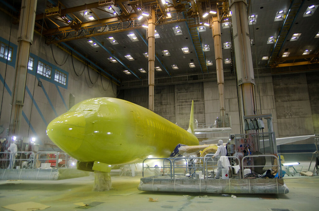

Краска, которая используется в авиации специальная полиуретановая. Она имеет два основных компонента: сама краска и отвердитель, плюс специальные добавки, разбавители разжижители. Мировыми лидерами по выпуску авиационных специальных красок являются две фирмы, голландская Akzo Nobel и британская PPG Aerospace. Хорошо известна и французская компания производитель DuPont. Конечно, все комплектующие химические составляющие процесса покраски должны быть строго одной фирмы
При необходимости, после окончания всех этапов покраски, на ВС наносят слой защитного глянцевого лака. Он усиливает атмосферостойкие качества покрытия, выравнивает глянцевость покраски, и придает технике парадный «товарный» вид.
Толщина готового ЛКП (лакокрасочного покрытия), при использовании хороших современных полиуретановых компонентов, не превышает 0,2 мм. И весит такое покрытие, к примеру, на B 737, около 115 кг.
Говаришь Олег лодку надо красить как самолет?ну думаю это жутко дорого обайдется ,

Да нет Анрюх, поверь самолеты не красят как автомобили , а лодки надо красить как самолеты .
Была передача по Дискавери-про покраску самолетов.На Боинг уходит бочка грунта,бочка краски.Перед этим наносится смывка краски и все счищается.Такая процедура проходит раз в пять лет-период полимеризации краски.
Сылка из нета
Андрей , ты не хочеш меня СЛЫШАТЬ , и в тоже время сам подтверждаеш мои слова на фактах . Речь то идет не о ромашках с пингвинчиками , мне тоже красивое нравится , а именно о толщине слоя , по этому при плановом ремонте самолета всегда старую краску смывают. У автомобиля эта операция необязательная , условия эксплуатации разные , с этим то спорить не будеш. На автомобилях не допустимо ,,пузо,, для этого и создана шпаклевка , и окраска как минимум в два слоя , при полировке какая то часть слоя сотрется , короче общий слой краски на авто может быть достаточно толстый , нет таких вибраций по корпусу как на дюралевых лодках . Вот о чем идет речь и автомаляру эти требования не понятны , по его понятиям его заставляют халтуру делать , и профи востает .
1 887
Олег , какие вибрауии на 2мм дюрали и 1.5мм с наборам усилителей ты знаешь? И на машине 0.8мм стенке и одной трубой по середине двери, шпакля создаст толщину , при этом добавит жосткасть, и речи или неможет об вибрации и оиваливание шпакли, толщина краски указана на банке
Да и сомолеты обдерают из за весса, но красят положенный слой , светится небудет

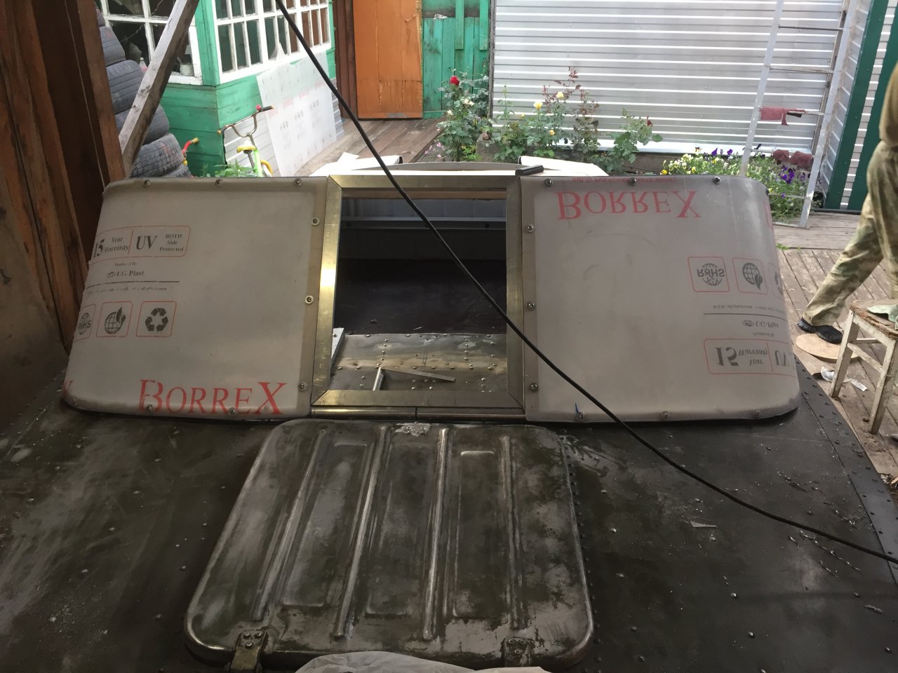

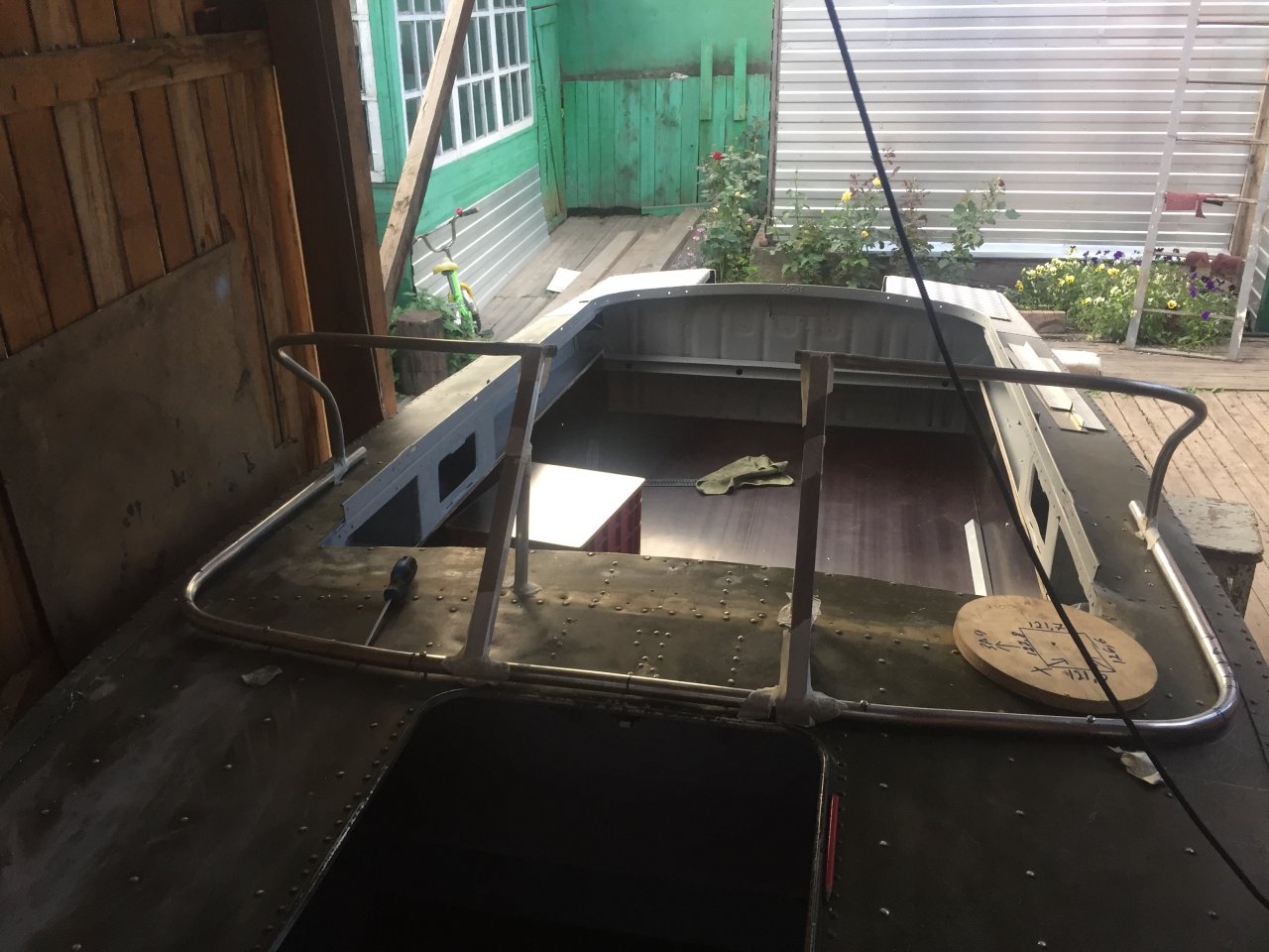

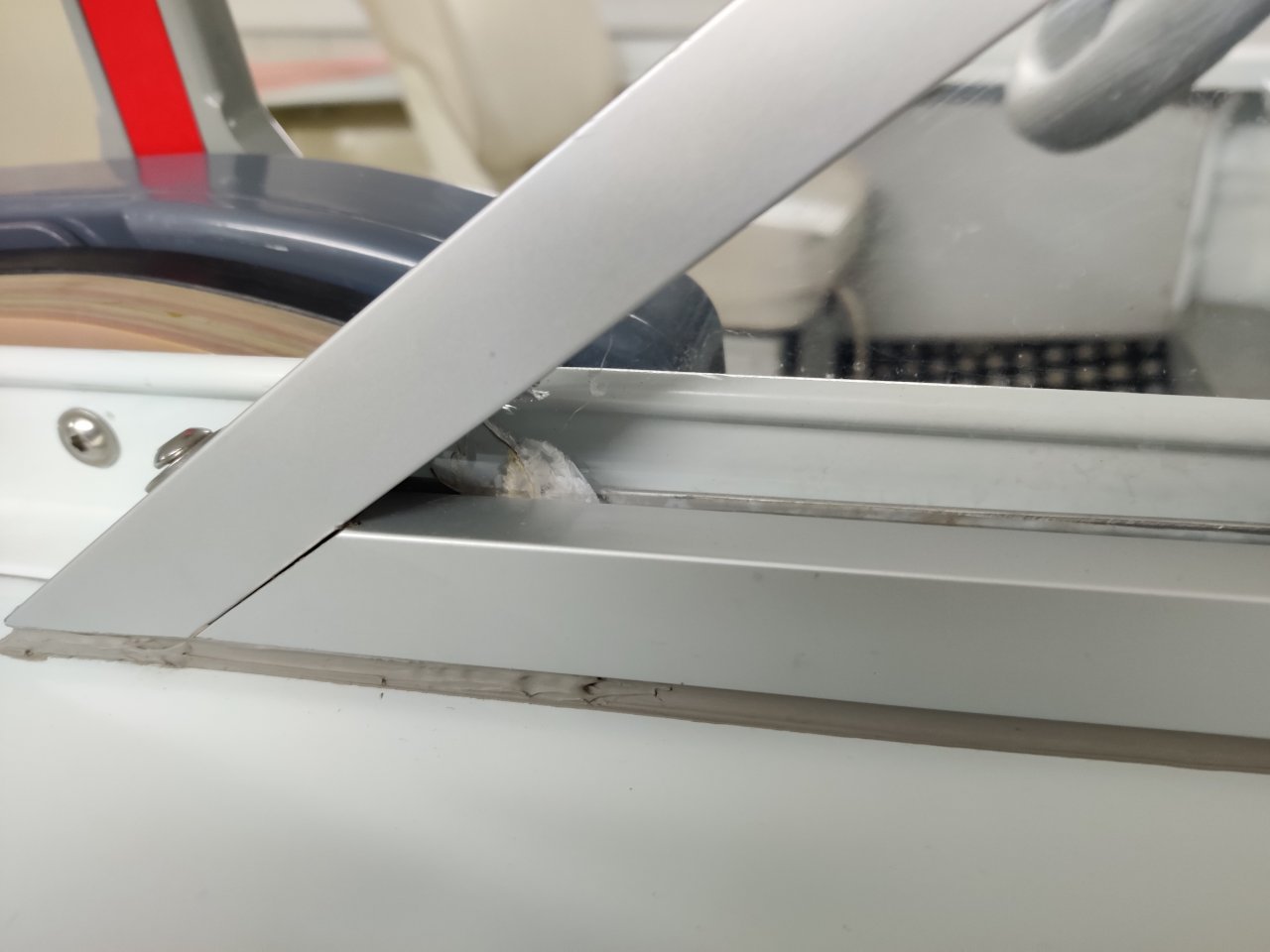

Добрый вечер!!

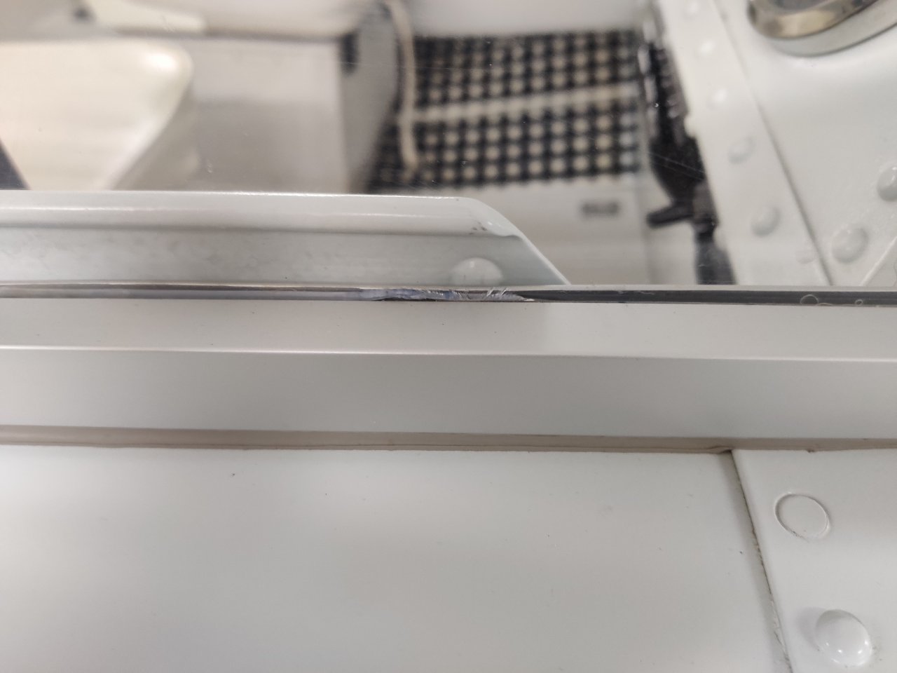

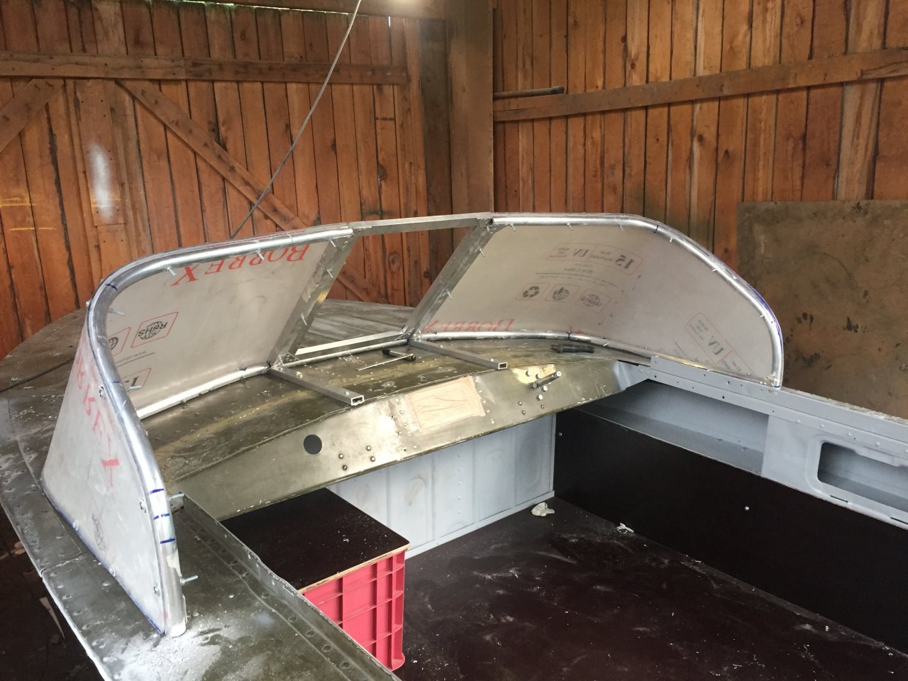

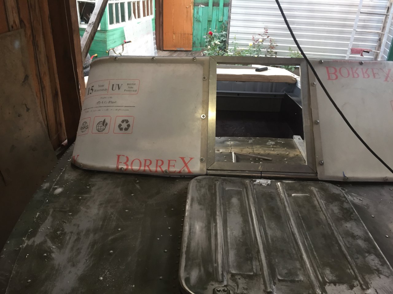

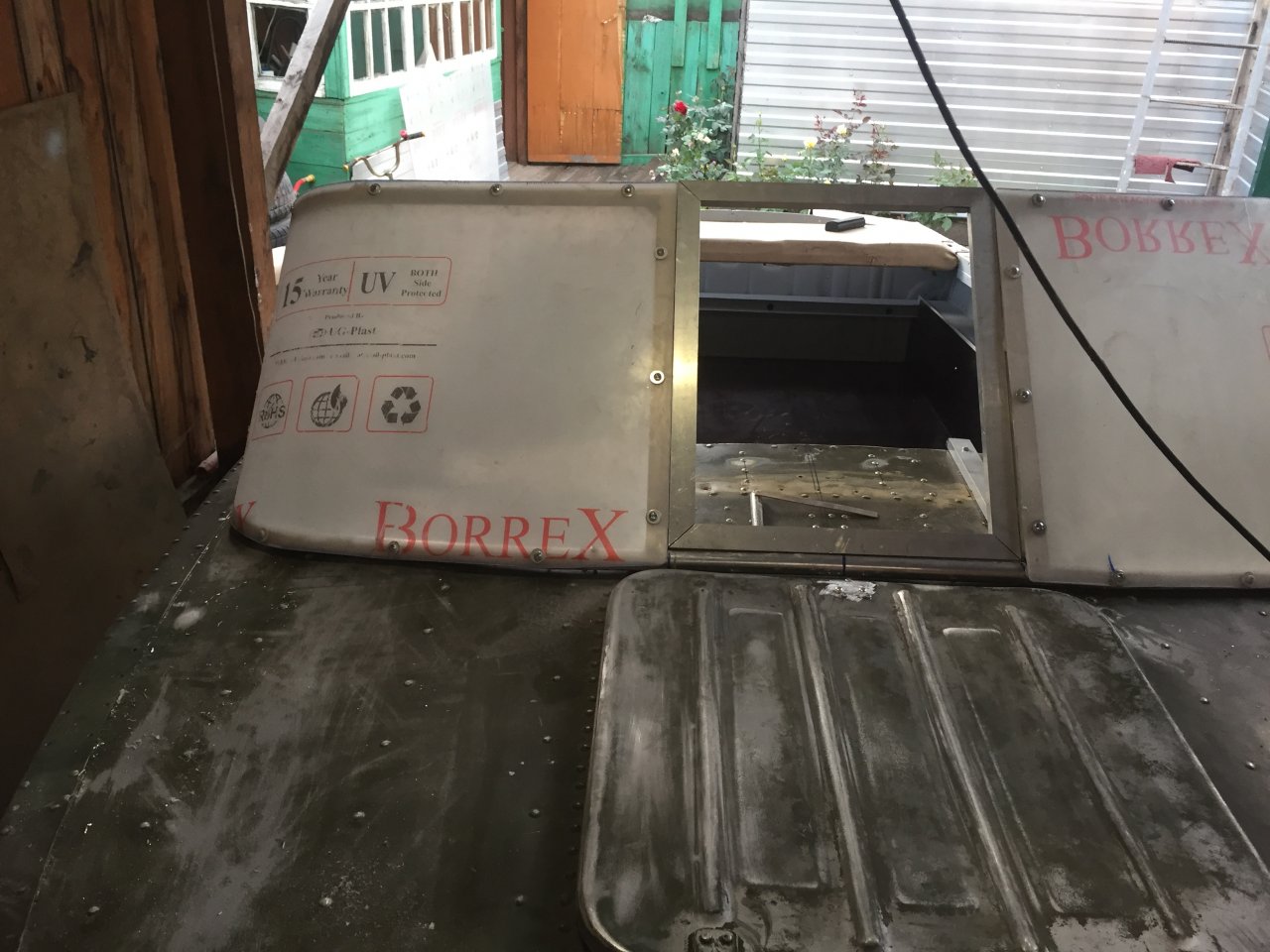

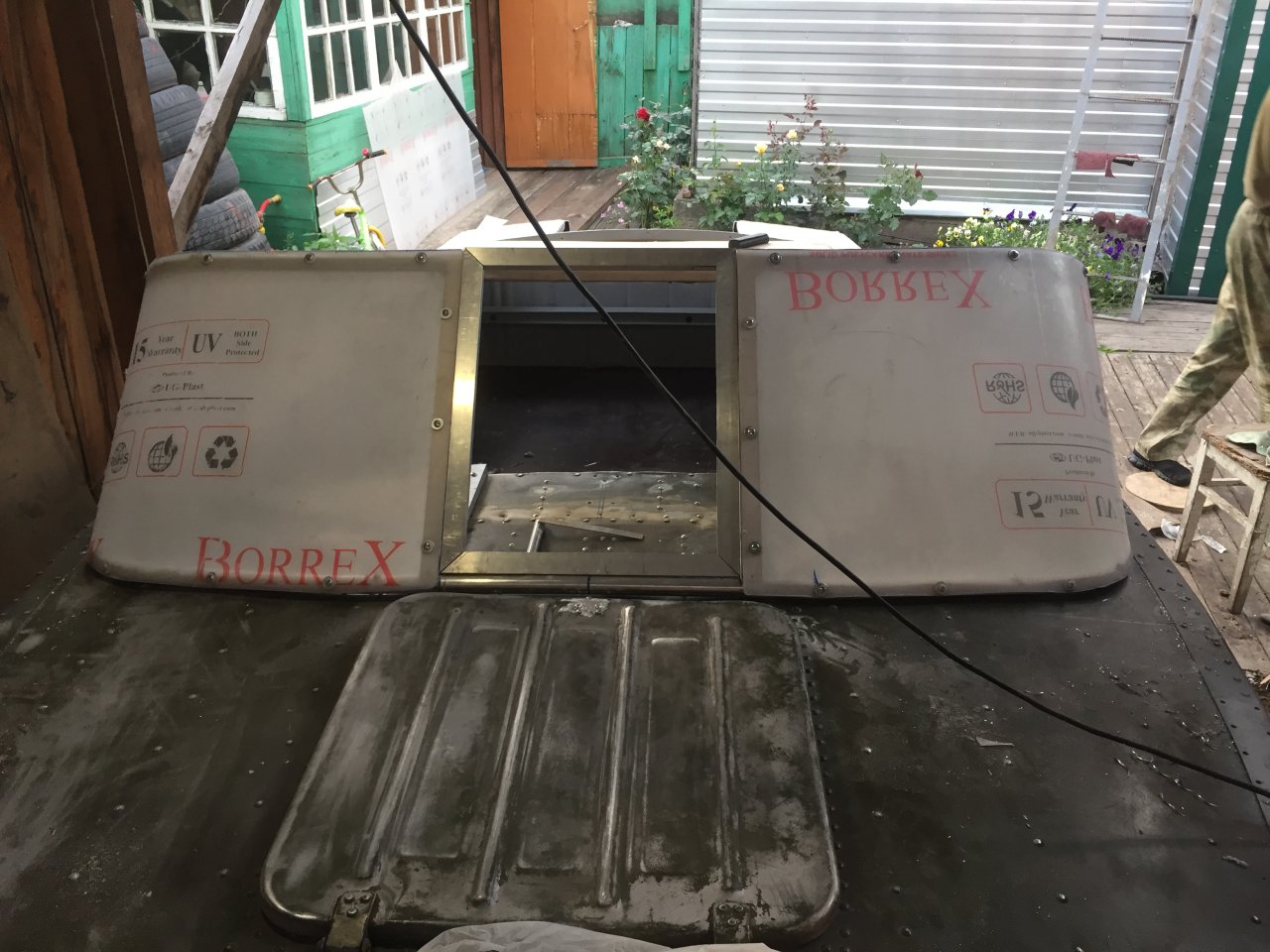

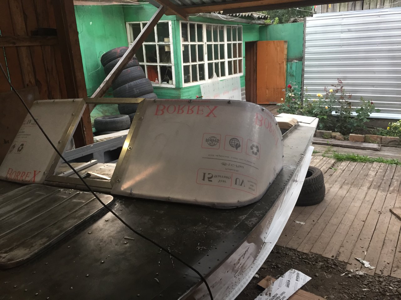

Закрыл рамку ветрового стекла поликарбонатом , получилось без фена, на болты. Дверь готова , но без стекла пока. Окончательный крепеж будет уже после покраски палубы .
Ну и вот фото:
185956185957185958185959185960
3 157
1 311
Если согнулся с сильным напряжением, потом будет лопаться. С него надо было снять это напряжение.
Oleg_samara
18.01.2017
2 892
2 474
Добрый вечер!!
Ну и вот фото:
Посмотреть вложение 185956Посмотреть вложение 185957Посмотреть вложение 185958Посмотреть вложение 185959Посмотреть вложение 185960
Поликарбонат это мина замедленного действия , позже рванет . Сейчас погрей феном хорошо , что бы хоть часть напряжений снять .

Спасибо!
Еще буду демонтировать, для покраски рамки. Найду фен и прогрею.
9 746
6 515
Спасибо!

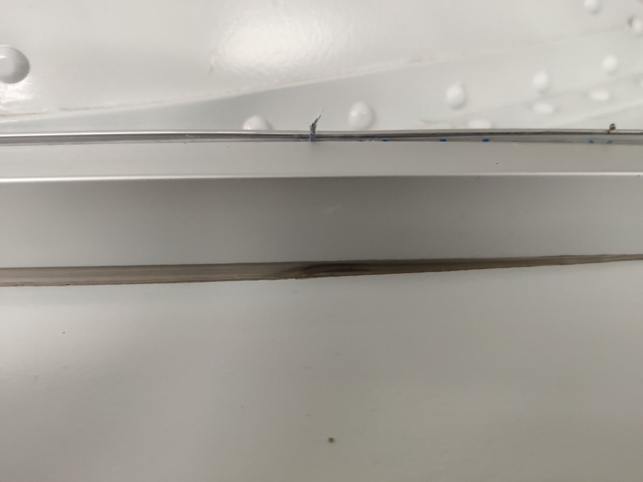

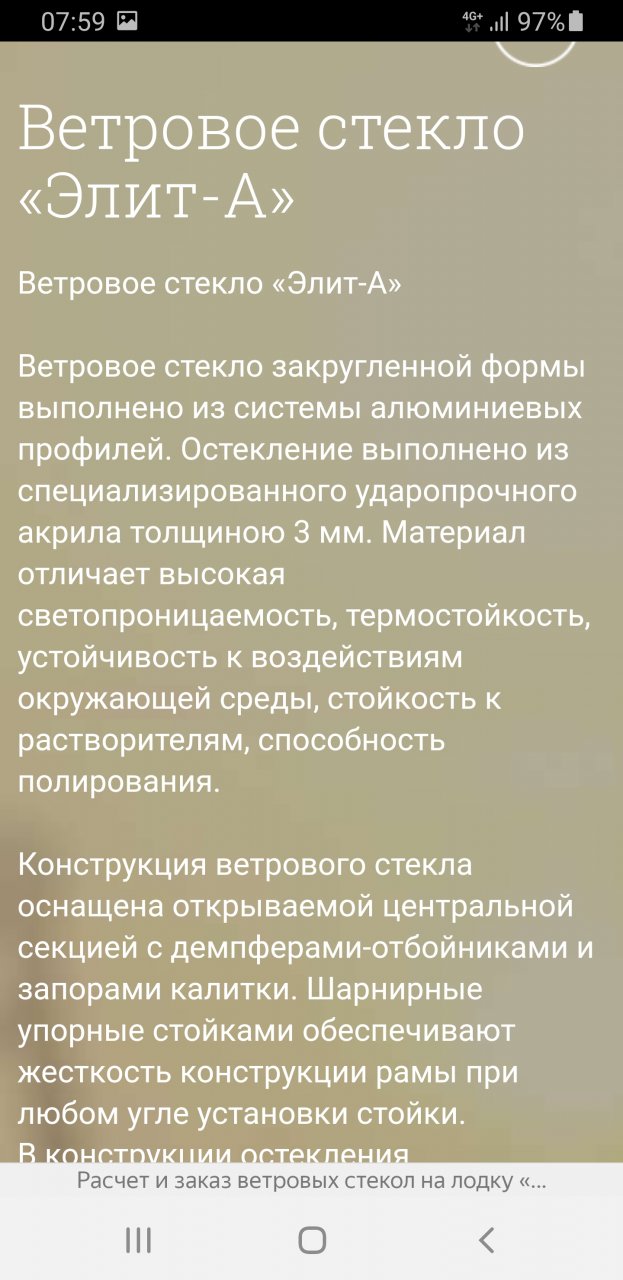

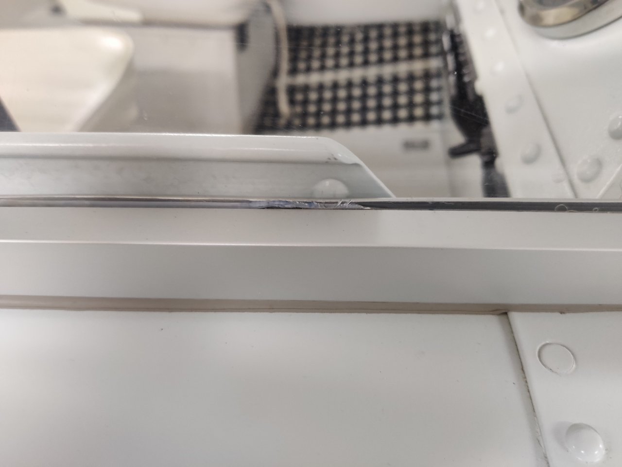

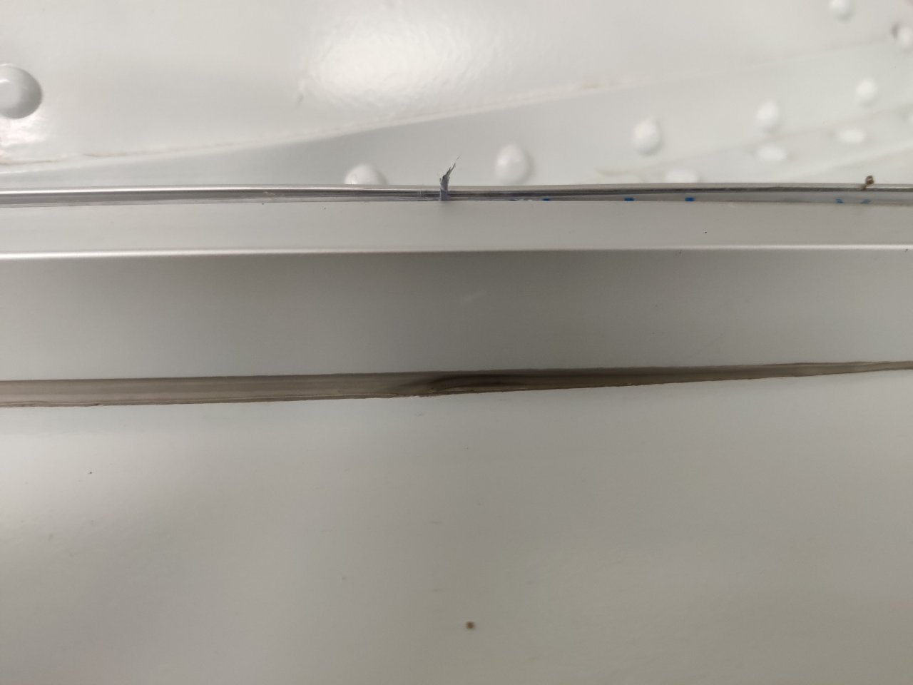

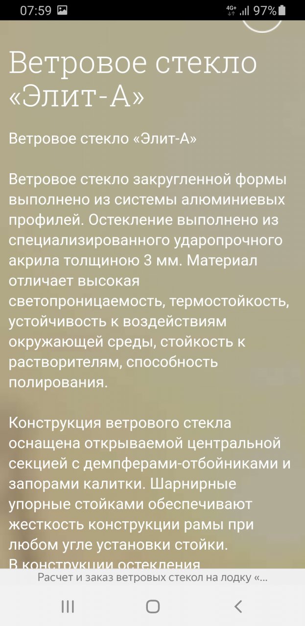

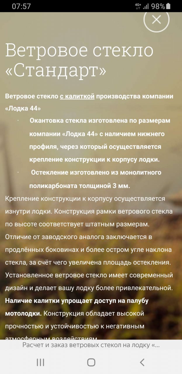

Так постепенно треснуло стекло от Лодки 44. Видимо зоны напряжения, и даже не на изгибе. Это единственный участок, длиной в 40 см длиной. Треснуло зимой в теплом гараже. Как-то так.
1 887
От лодки 44 помойму не из поликорбоната, у меня за зиму самопальное тоже треснкло , оно из поликорбоната было, и да поликорбанат царапоется очень сильно,
9 746
6 515
А из чего оно? Поликарбонат. Может люксовые у них из другого, но маловероятно. Я чтоб не царапался, его не мою практически. Изредка керхером и потом протер и все. Совсем затрется полерну или парами дихлорэтана пройдусь.
1 887
Акриловые стекла у них , (органика)

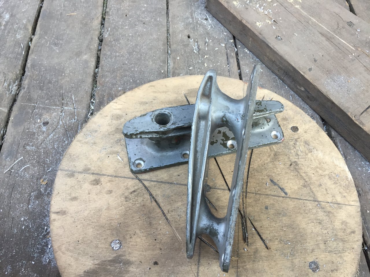

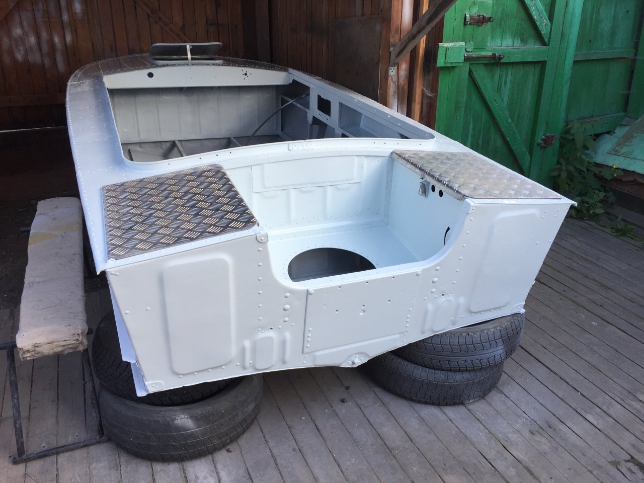

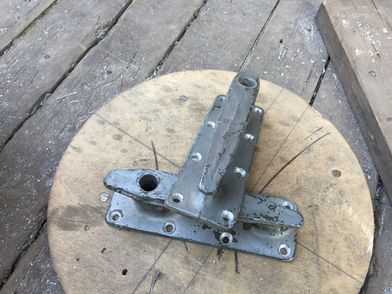

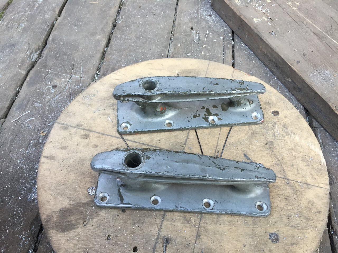

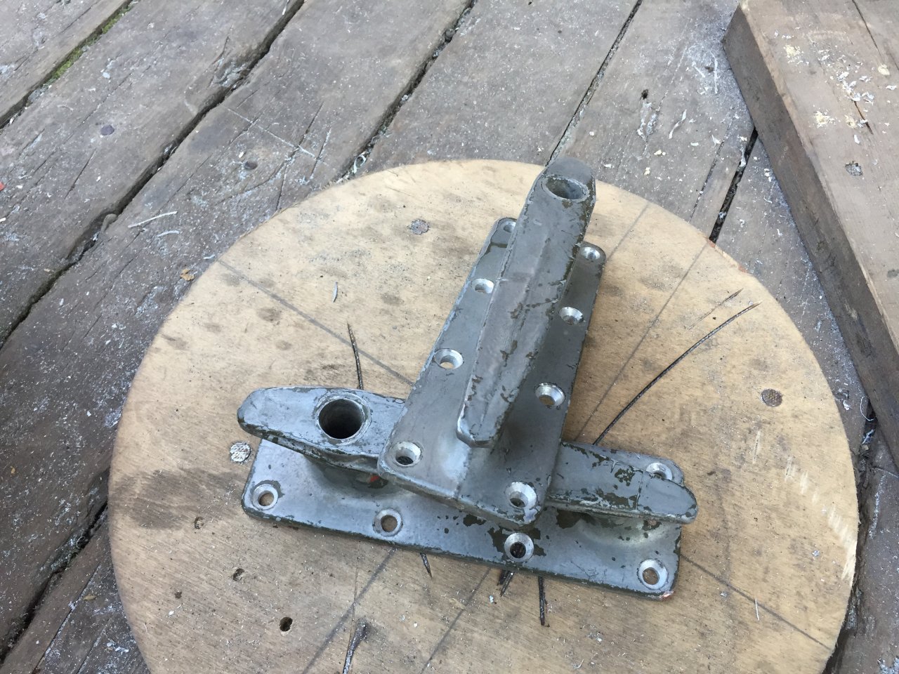

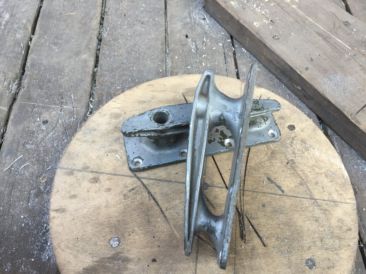

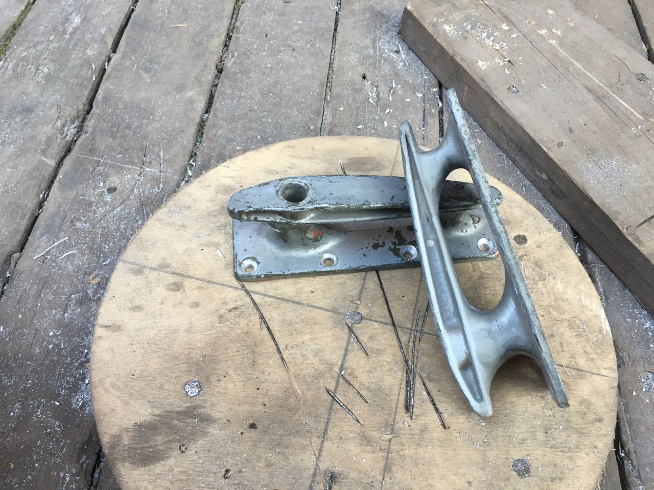

Всем привет! Готовлю палубу к покраске. Думаю 1.5м литра краски должно хватить. Сначала грунт эпоксидный , далеее краска акрил. Можно же, по мокрому сразу краску ложить на грунт?

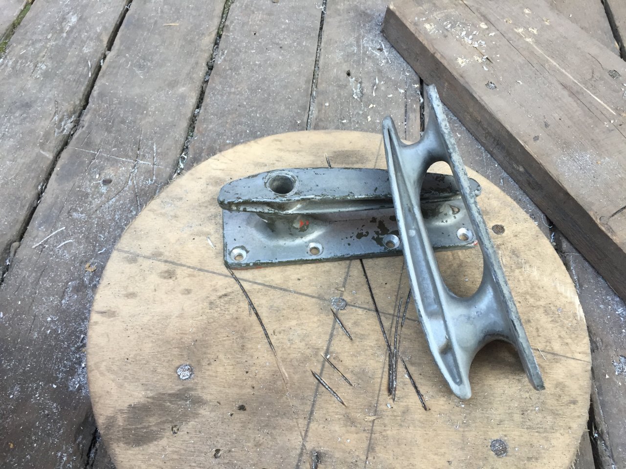

И еще просьба: Не хватает одной кнехты на прогресс 2м . Может у кого нибудь завалялась одна????:?Нужна именно такая!!! спасибо.
186257186258186259186260

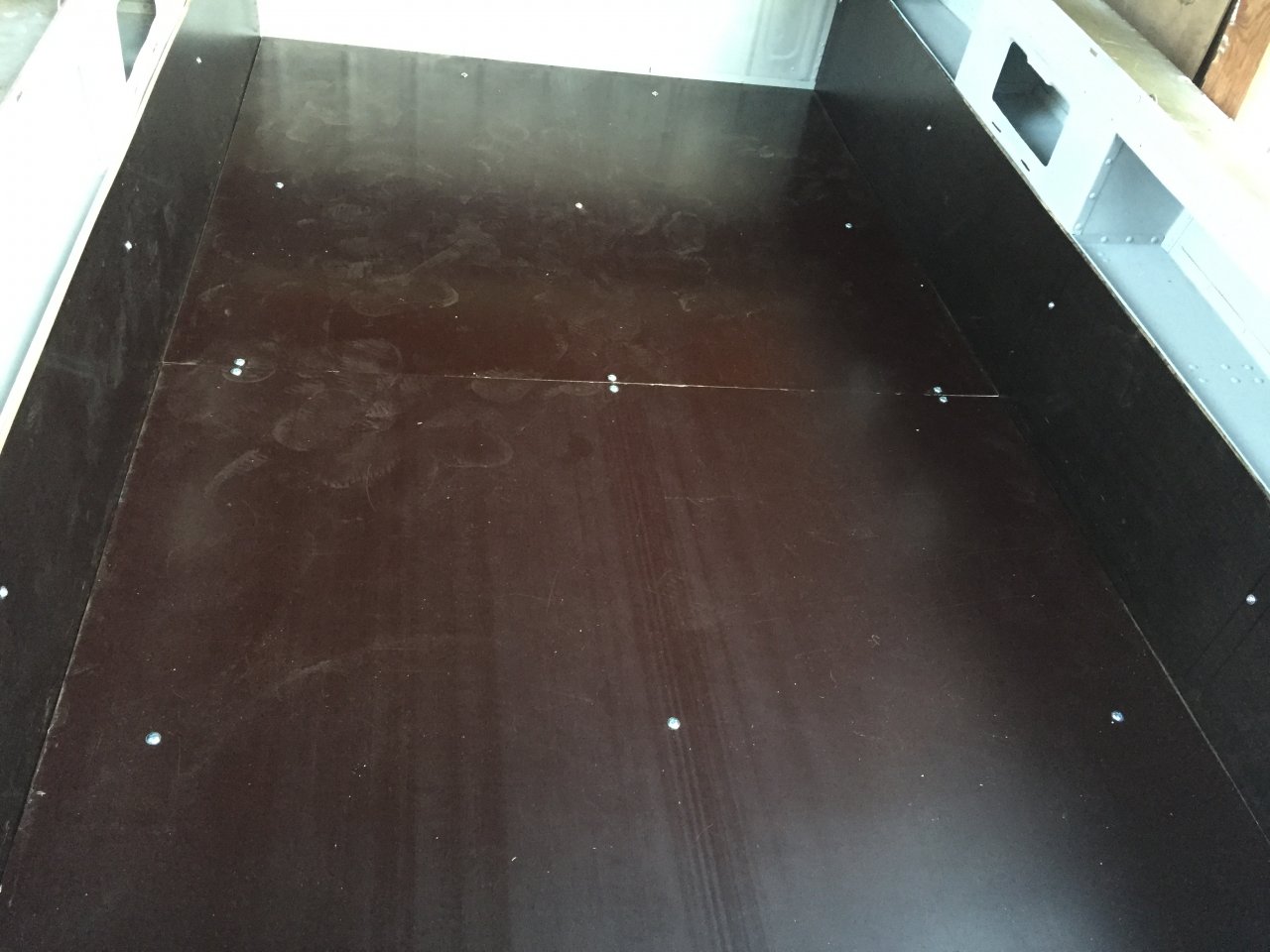

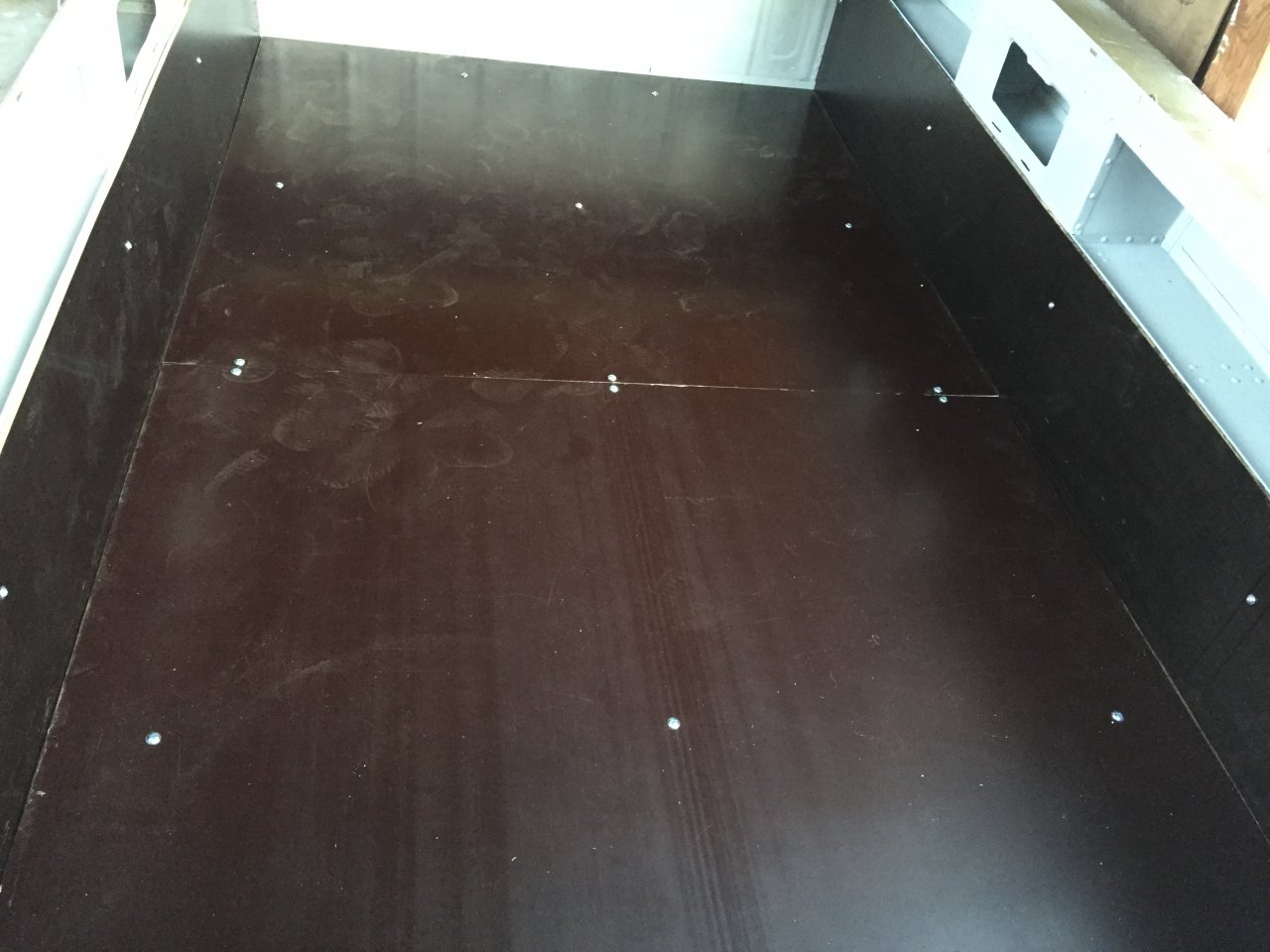

Да,вот пол прикрутил;
186263

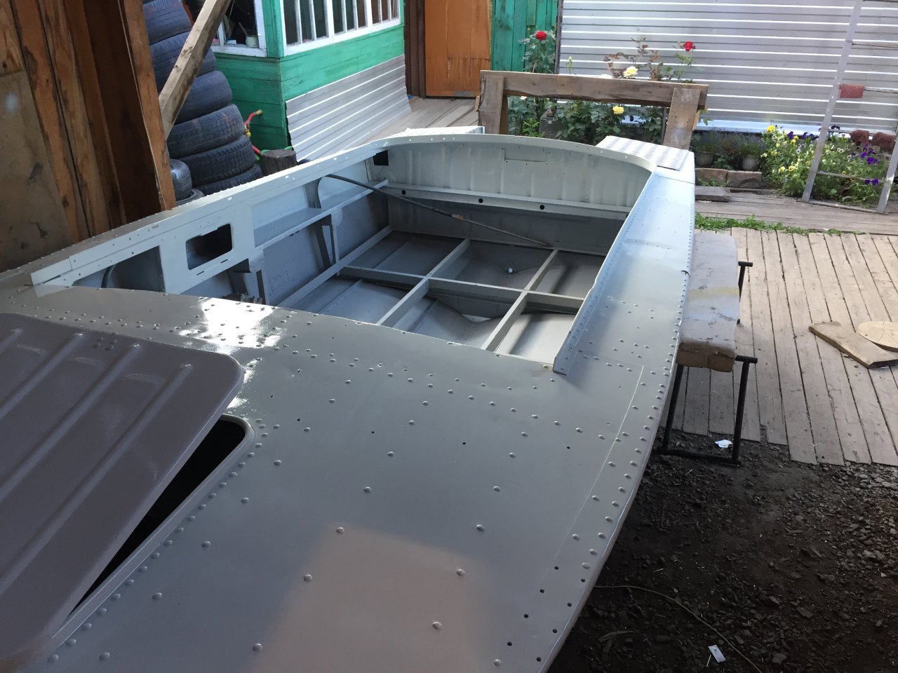

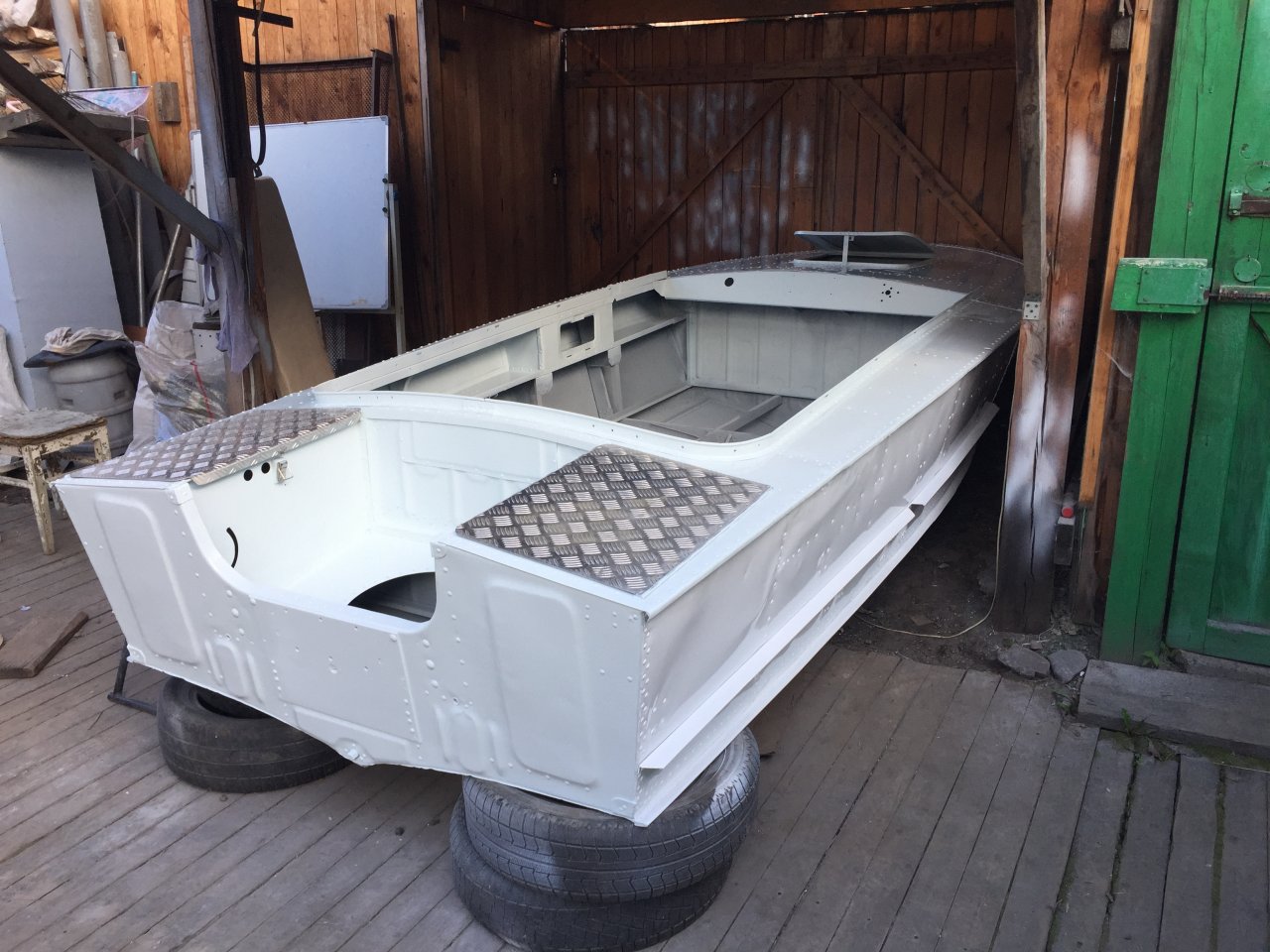

Сегодня покрасил палубу, рецесс, транец! и в нутри немного.
Фото:
186327186328186329186330186331186332
