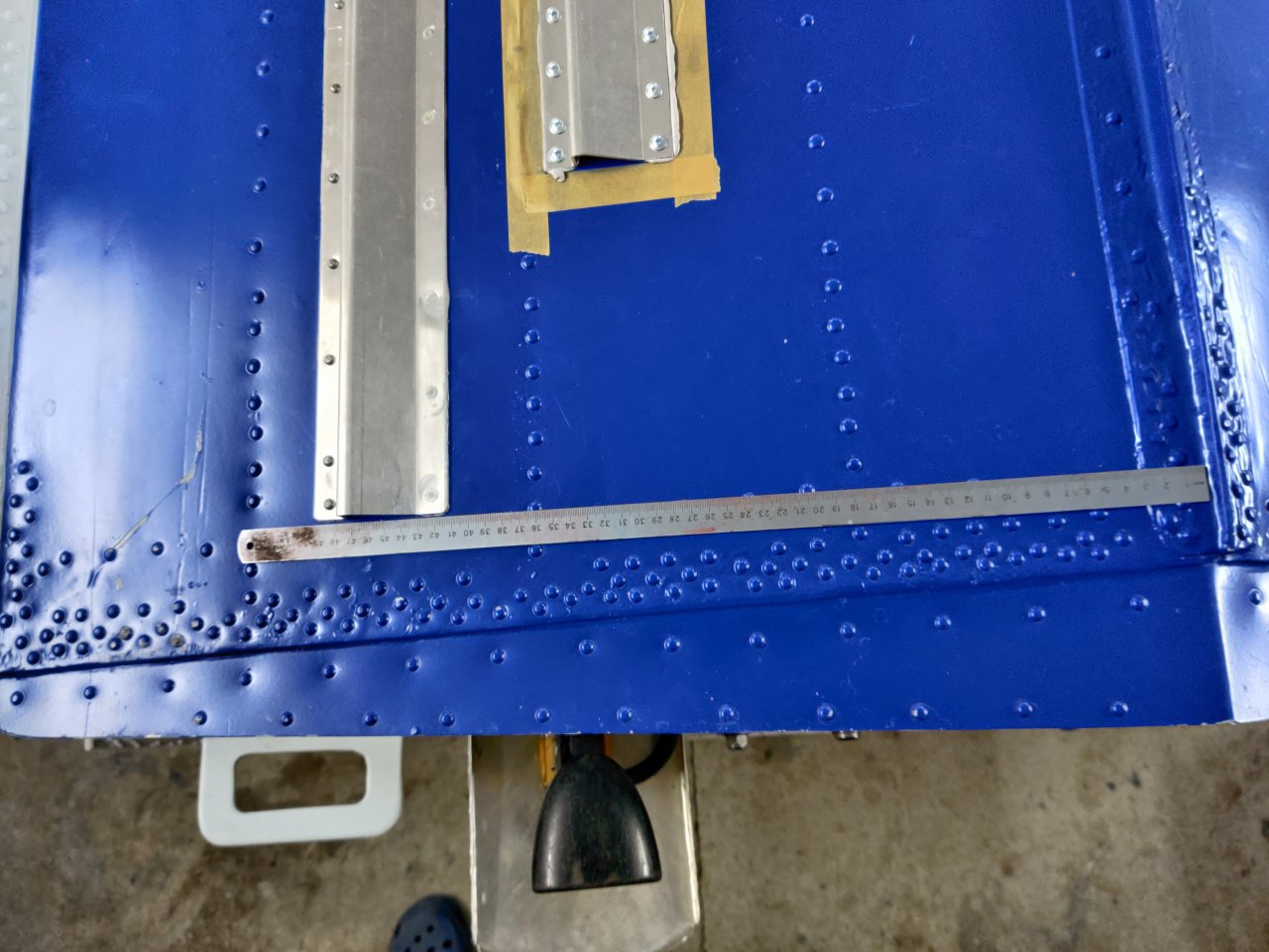

Угалки перед плепанием зачисти наждачкой, все стороны, потом клепай , уголок промаж герметом, лишнее выдовит, грунт на лодке нелопнет, а на уголке очень даже может, так что потом загрунтуешь шайбы ,

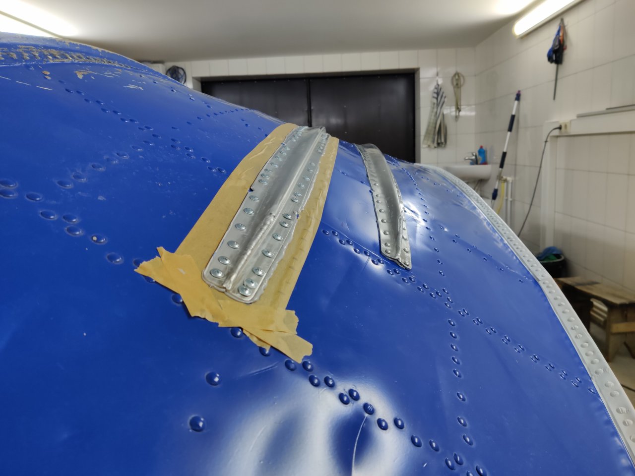

Есче одно но, когда нарисуешь на лодее куда будешь гидрошацбу клепать, малярной лентой снаружи обклей, гермет лишний будет на него попадать иначе с грунта смоешь вместе с грунтом

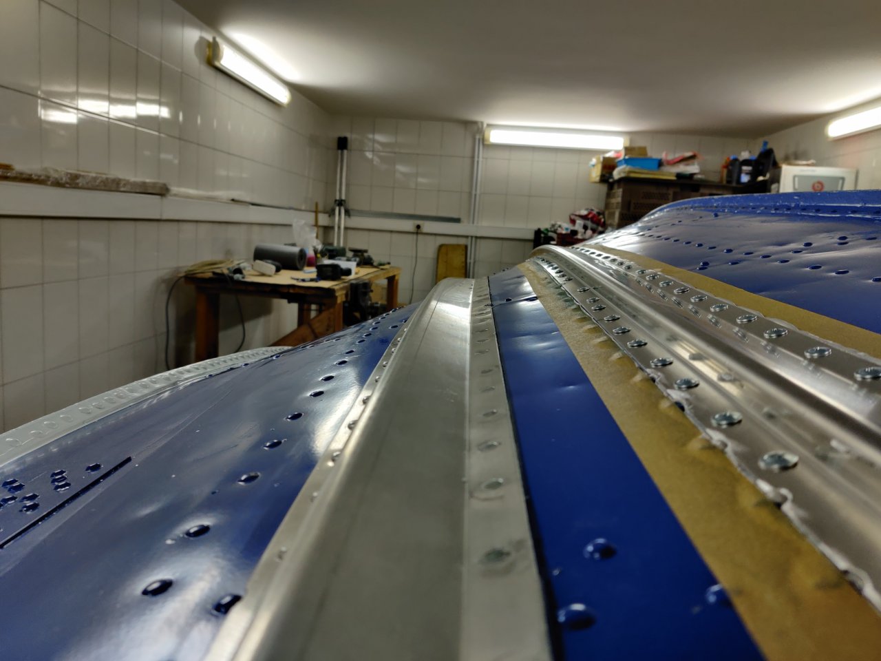

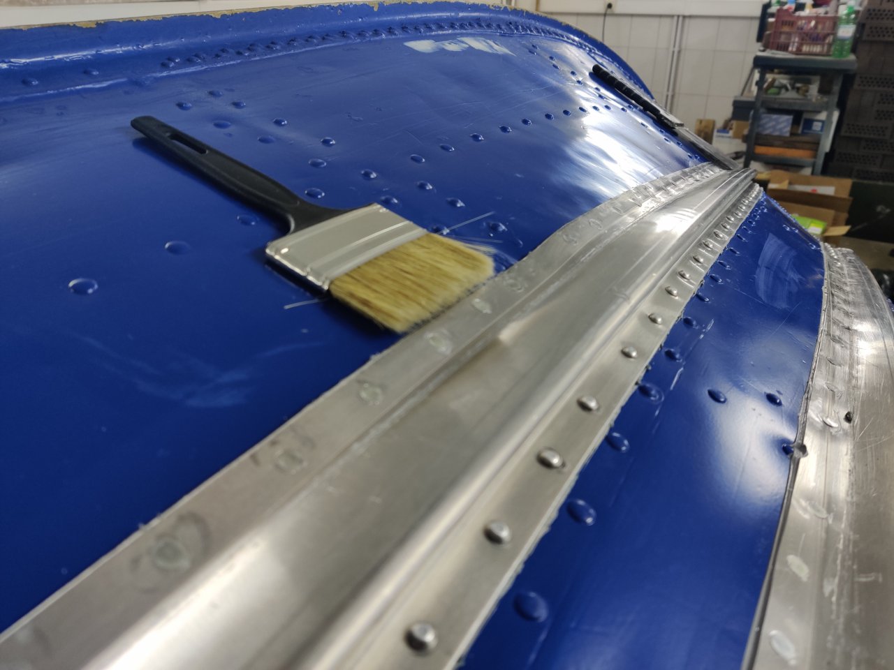

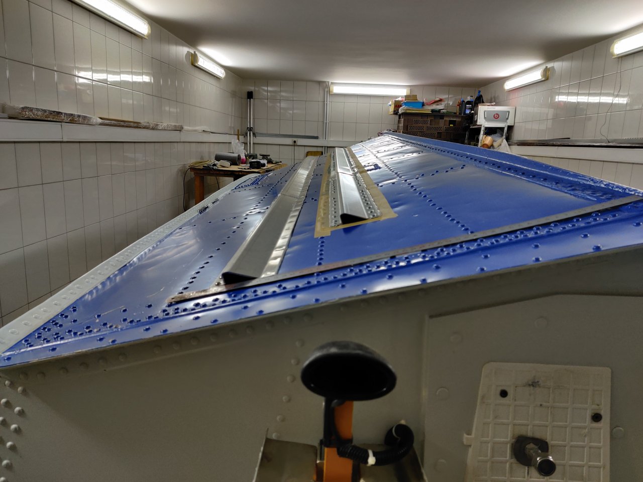

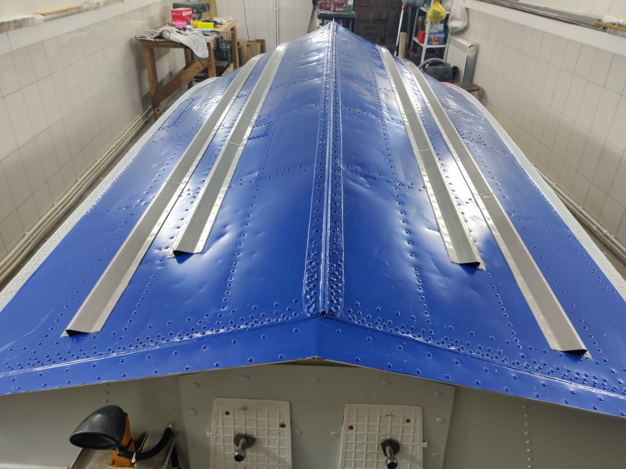

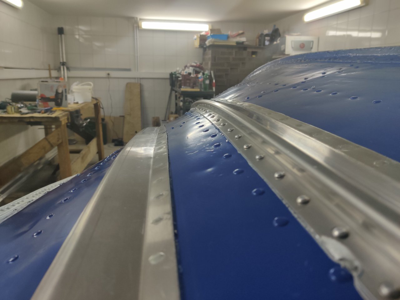

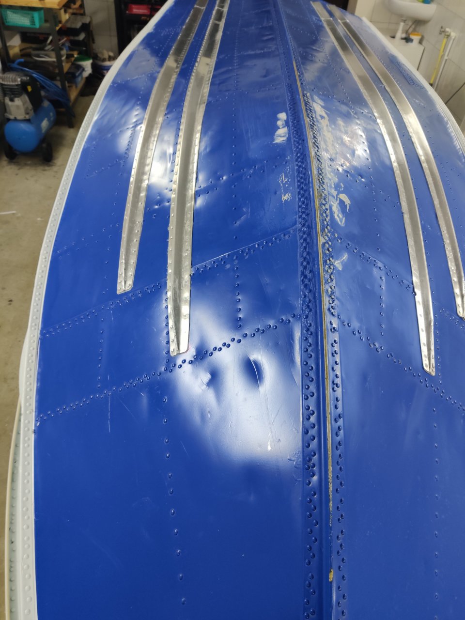

Всем привет !!!
Таки не могу определиться с краской .:(:pardon:Толи акрил, толи ПФ-115, На Раптор жаба давит. Пока в думе Я.

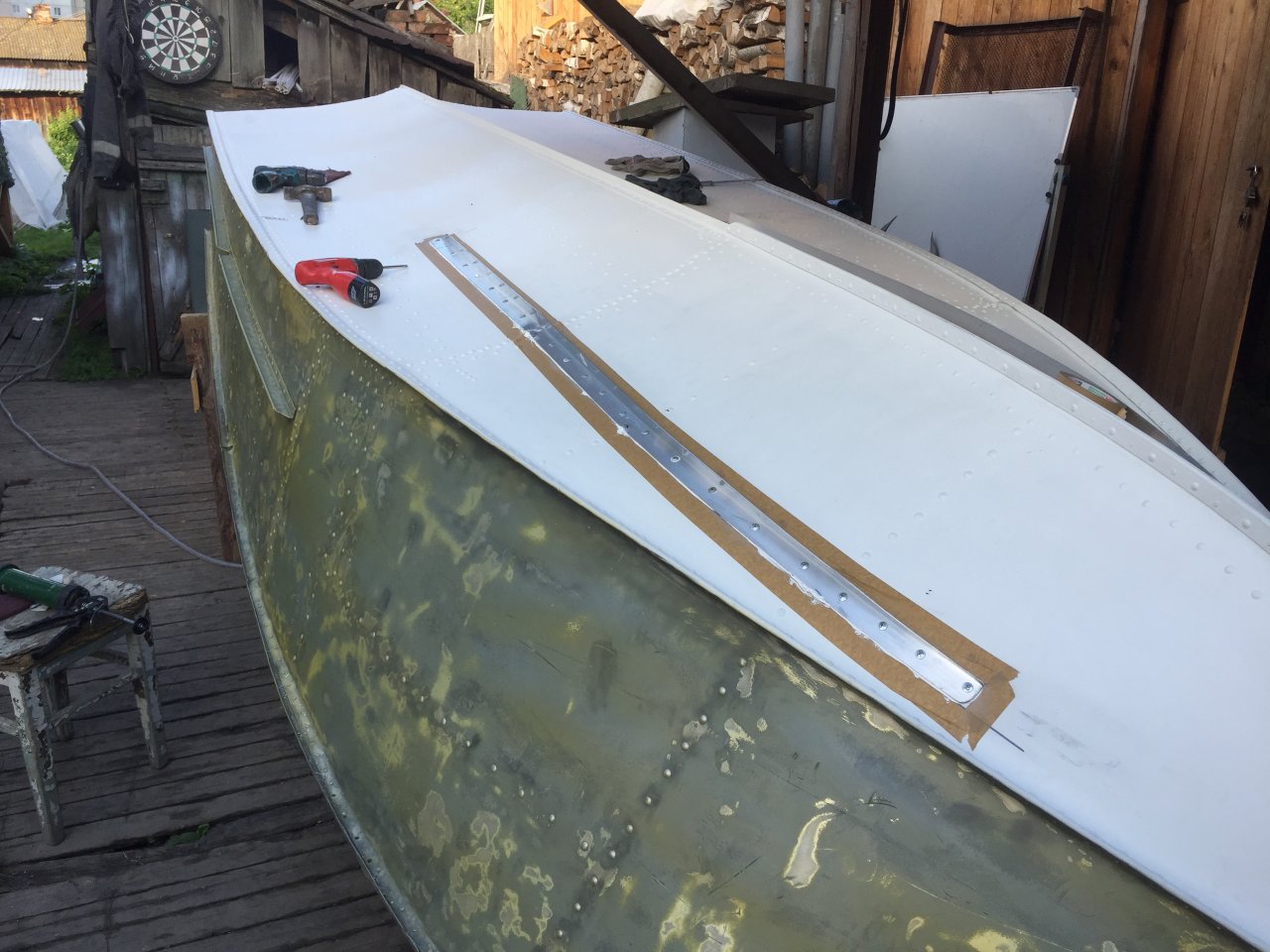

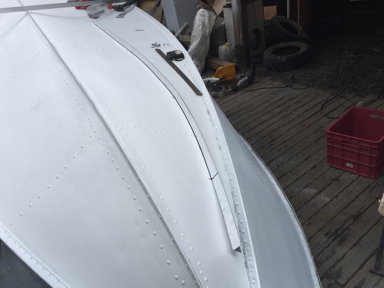

Сегодня зашкурил другой борт и начал делать гидролыжи. Уголок 30х30х2мм длина 175см. Сначала разметка , далее подгонка изгиба , прикрутил на саморезы с герметиком. Скотч по совету Андрея.
Немного фото:
184637184638184639184640184641184642
Немного фото:
Посмотреть вложение 184637Посмотреть вложение 184638Посмотреть вложение 184639Посмотреть вложение 184640Посмотреть вложение 184641Посмотреть вложение 184642
А гермет чего невытер пока свежий?
На эпоксиднаю тоже денег нет краску?
Да устал как собака. и гермет не стал отдирать. Завтра намучаюсь.
Краска на дно, до первого причала на камни и все замазывай царапины. Думаю, что попроще на дно ПФкой закрыть. Проще будет подкрасить чуток и все. Ну а на борта можно и подороже ,эпоксидку или акрил. Кокпит тоже акрилом можно перекрыть . все равно остануться только полочки видны. Ну а палубу наверно лучше эпоксом ?
Как думаешь Андрей?
1 887
Как думаешь Андрей?
Эпоксодкой днище, она тверже, дольше будет , остольное можешь и акрилом
Герметик :hahaha:, завтро острый и тонкий ножек в помощь
Правильно сделал. Завтра возьмёт две шпателя и аккуратно снимет. Одним шпателем как бы отделить герметик от днища, уперев его в гидрошайбу, другим работать в вертикальной плоскости вдоль шайбы перпендикулярно днищу с упором в первый. Получится очень аккуратно и чисто.
1 887
Это счаз серьёзно??? В месте с грунтом??Боря снимают пока сырой, (хотел бы я на тебя посмотреть когда ты бы снимал так на свежей отпалировонной машине,
8 542
3 283
Или оторвешь вместе с грунтом или прорежешь его насквозь!Снимать лучше пока не встал.Потом-мученье.
