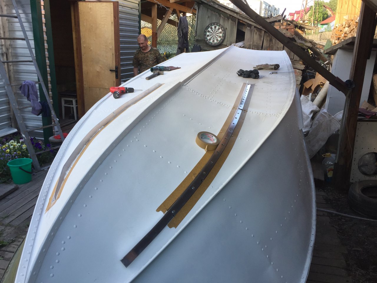

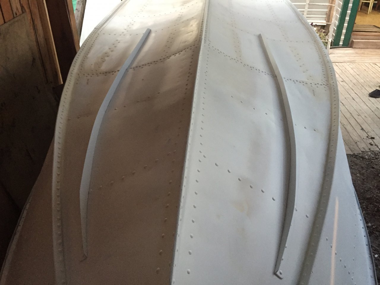

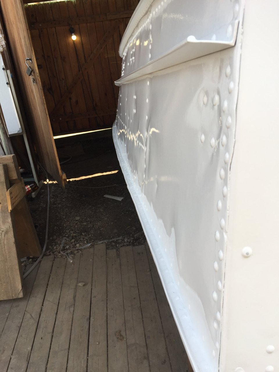

Таки не могу определиться с краской .:(:pardon:Толи акрил, толи ПФ-115, На Раптор жаба давит. Пока в думе Я.

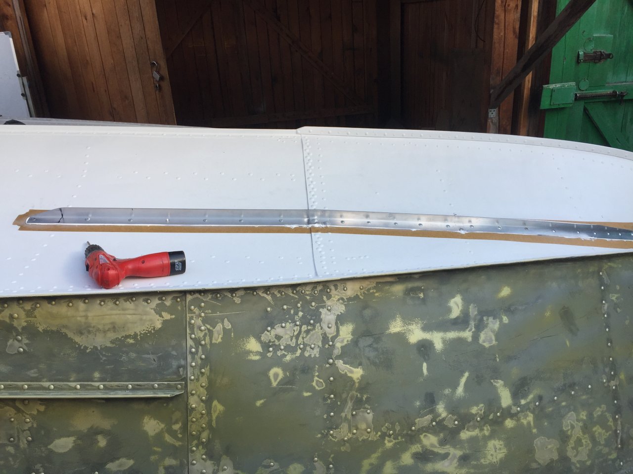

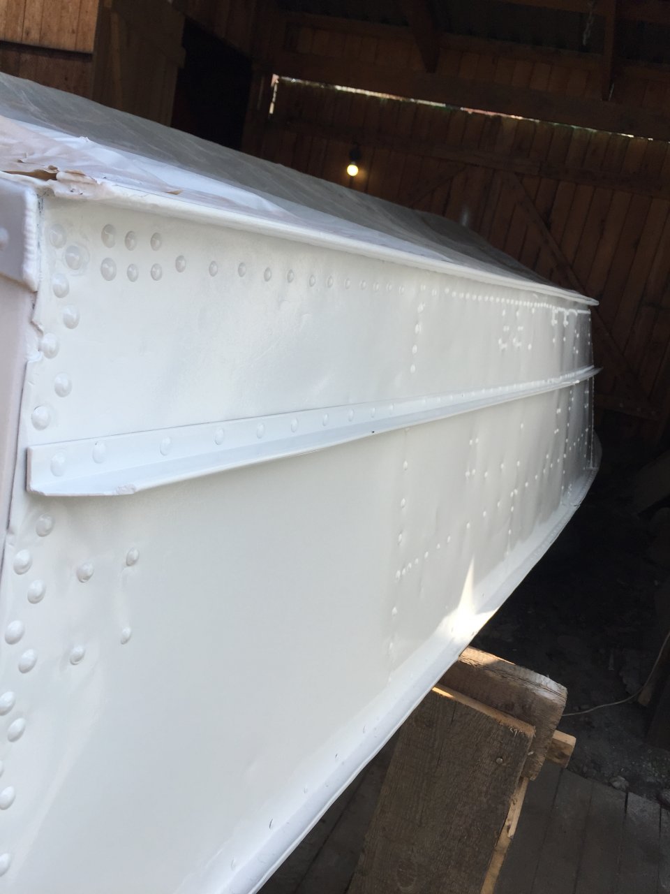

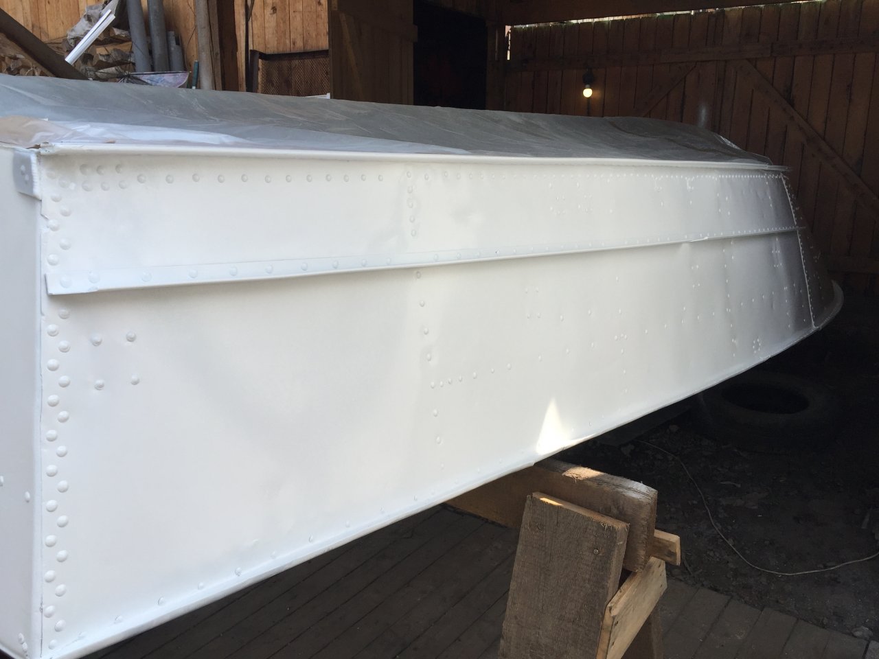

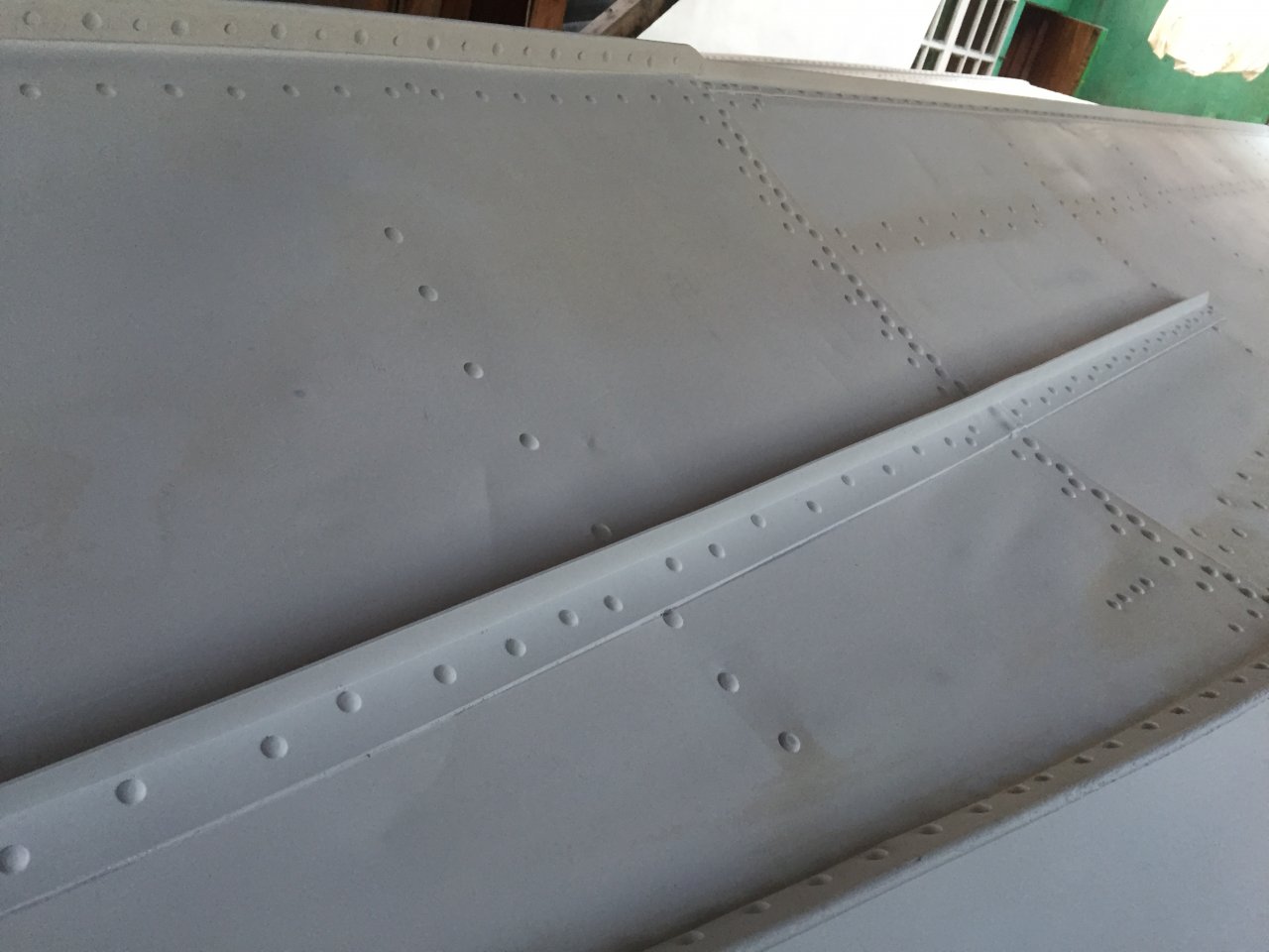

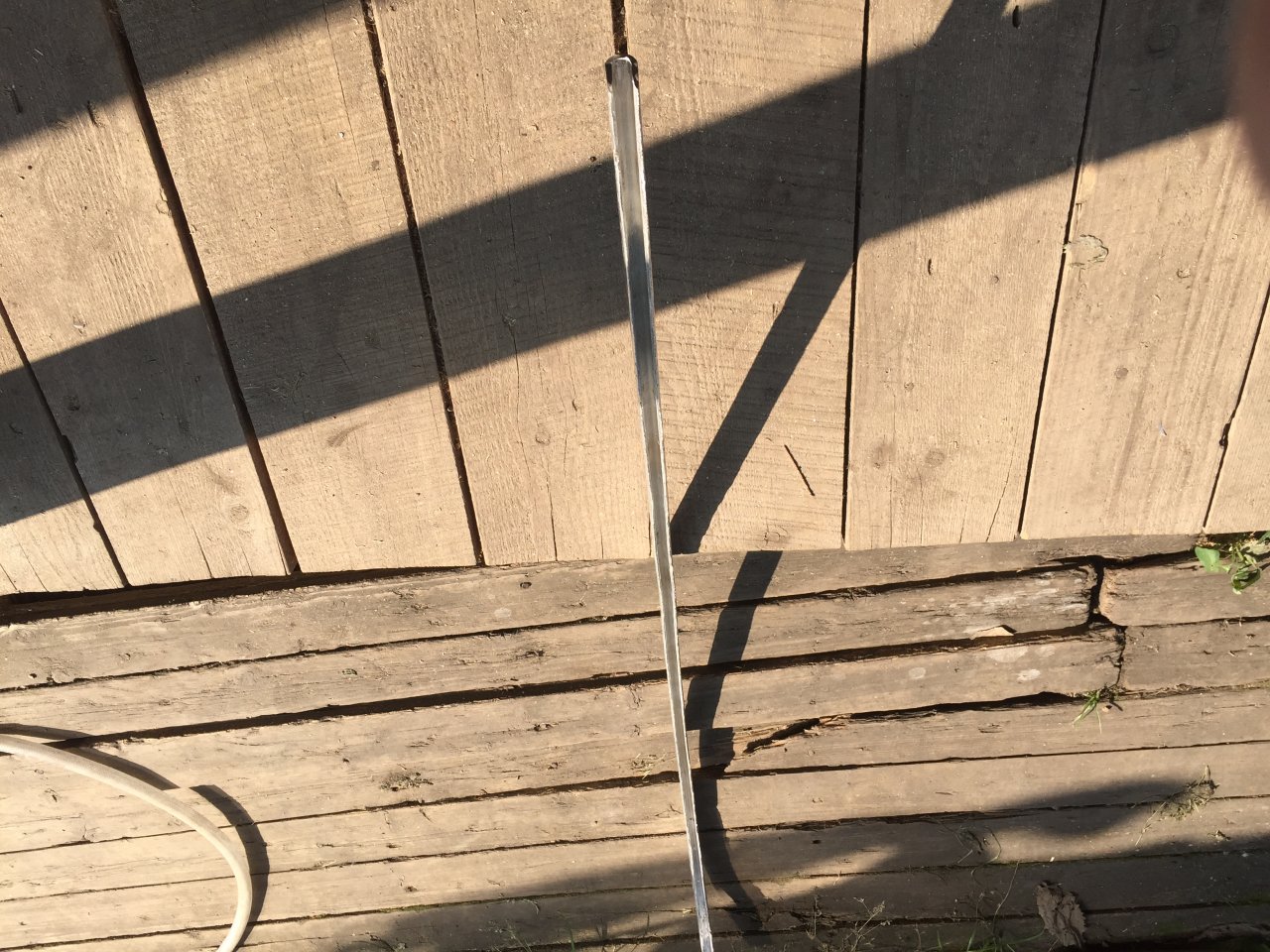

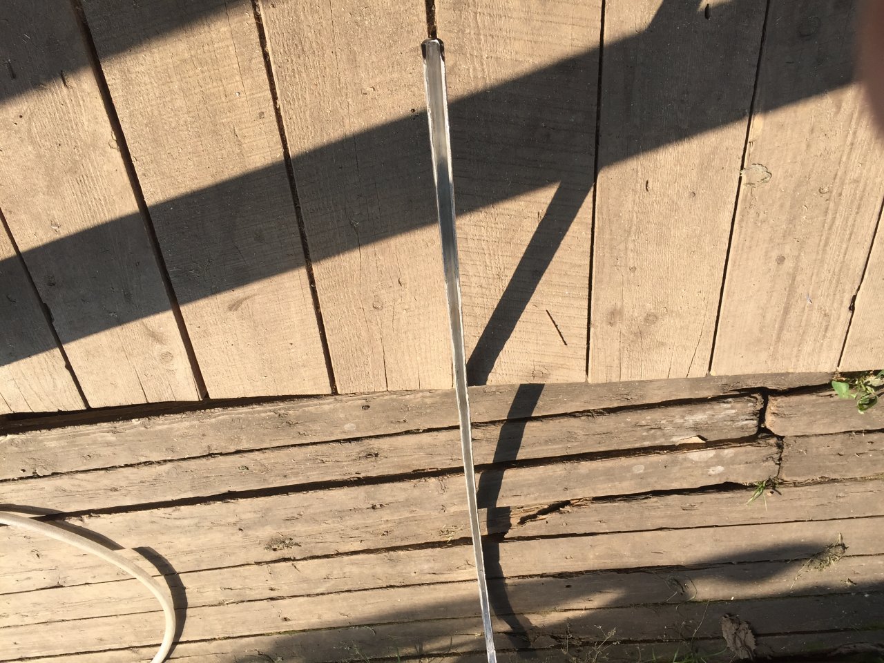

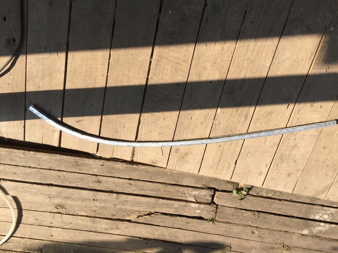

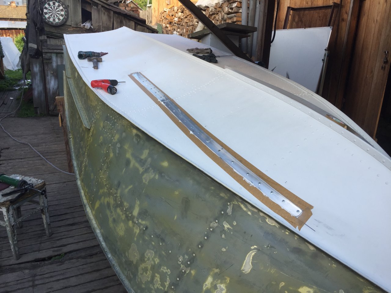

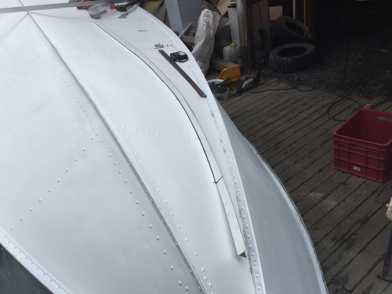

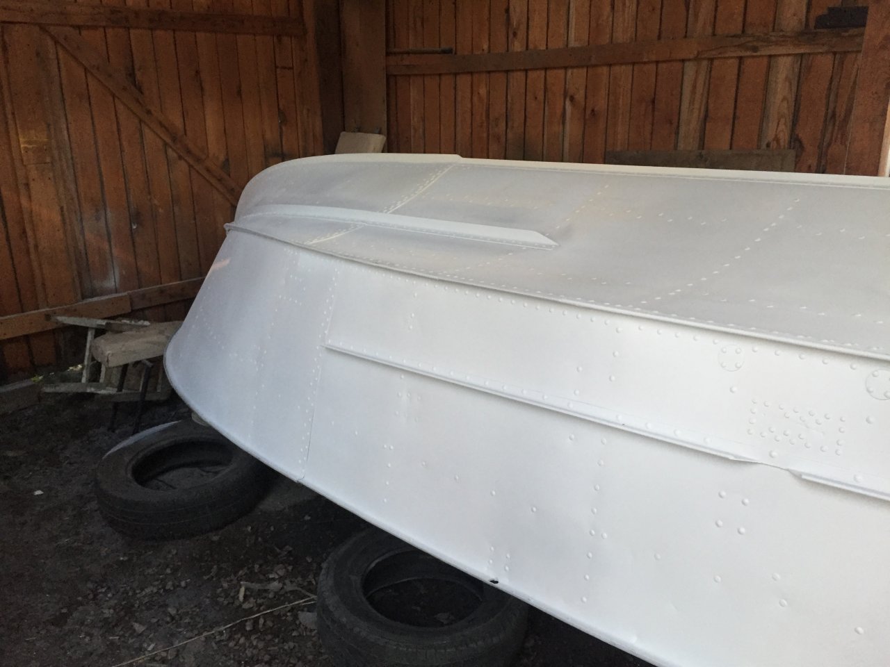

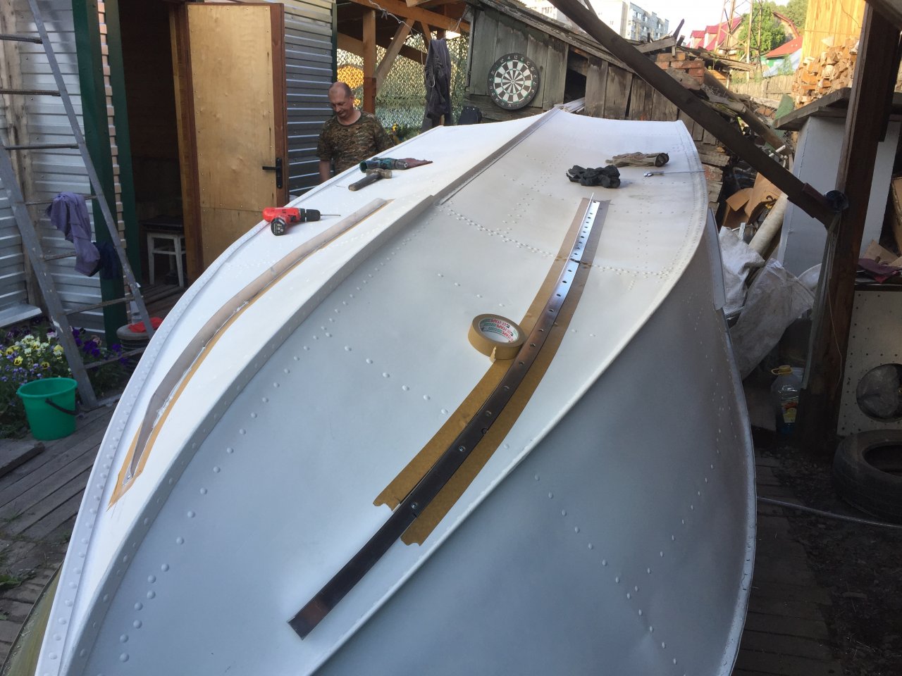

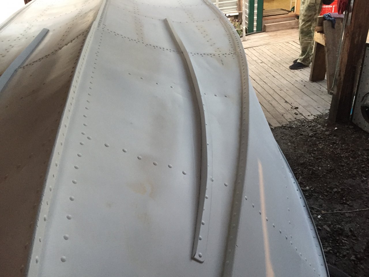

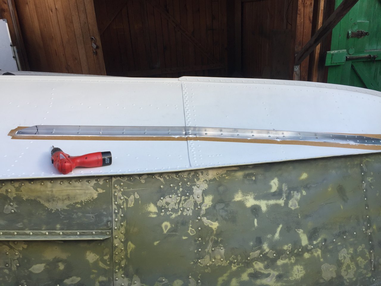

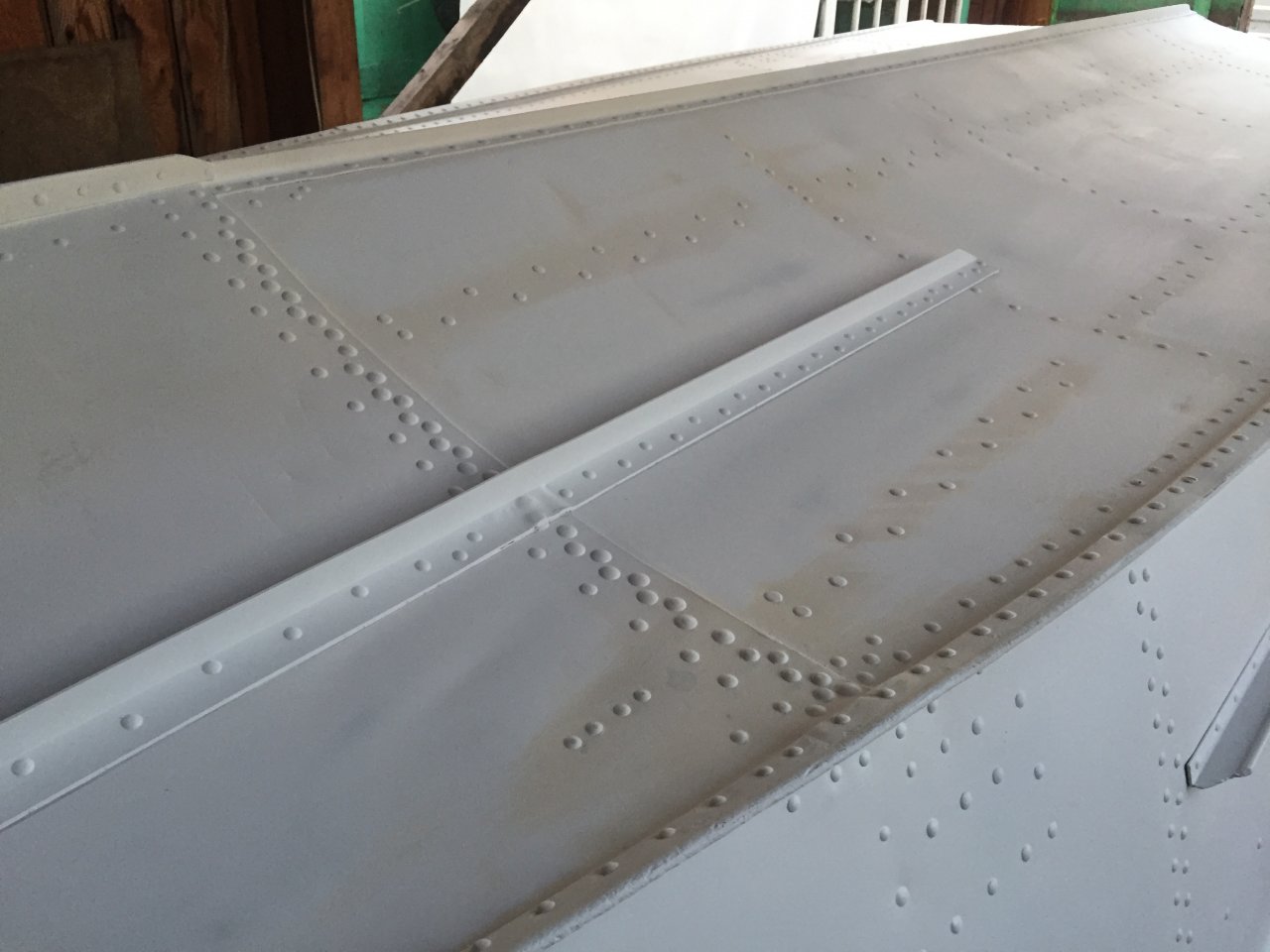

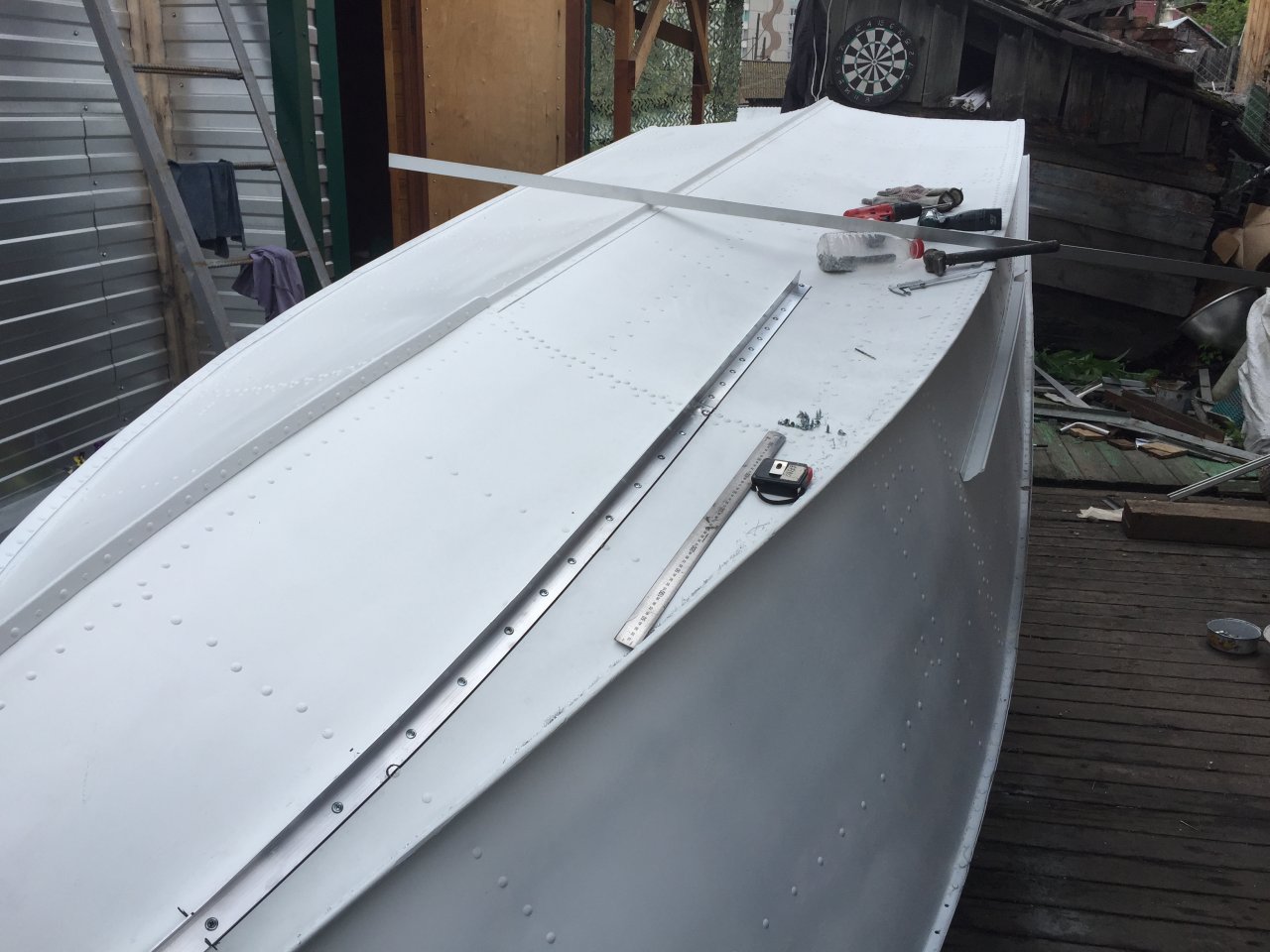

Сегодня зашкурил другой борт и начал делать гидролыжи. Уголок 30х30х2мм длина 175см. Сначала разметка , далее подгонка изгиба , прикрутил на саморезы с герметиком. Скотч по совету Андрея.
Немного фото:
Посмотреть вложение 184637Посмотреть вложение 184638Посмотреть вложение 184639Посмотреть вложение 184640Посмотреть вложение 184641Посмотреть вложение 184642

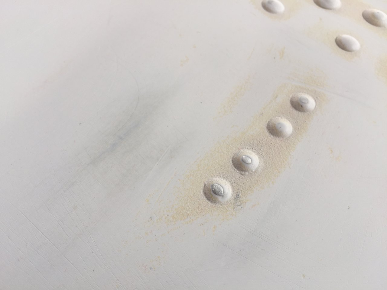

Почему сразу непроклепывал? Пока гермет сырой????? Тольщина гермета это не есть хорошо, у себя сразу же и проклепывал , чтоб сырой гермет лез изо всех щелей

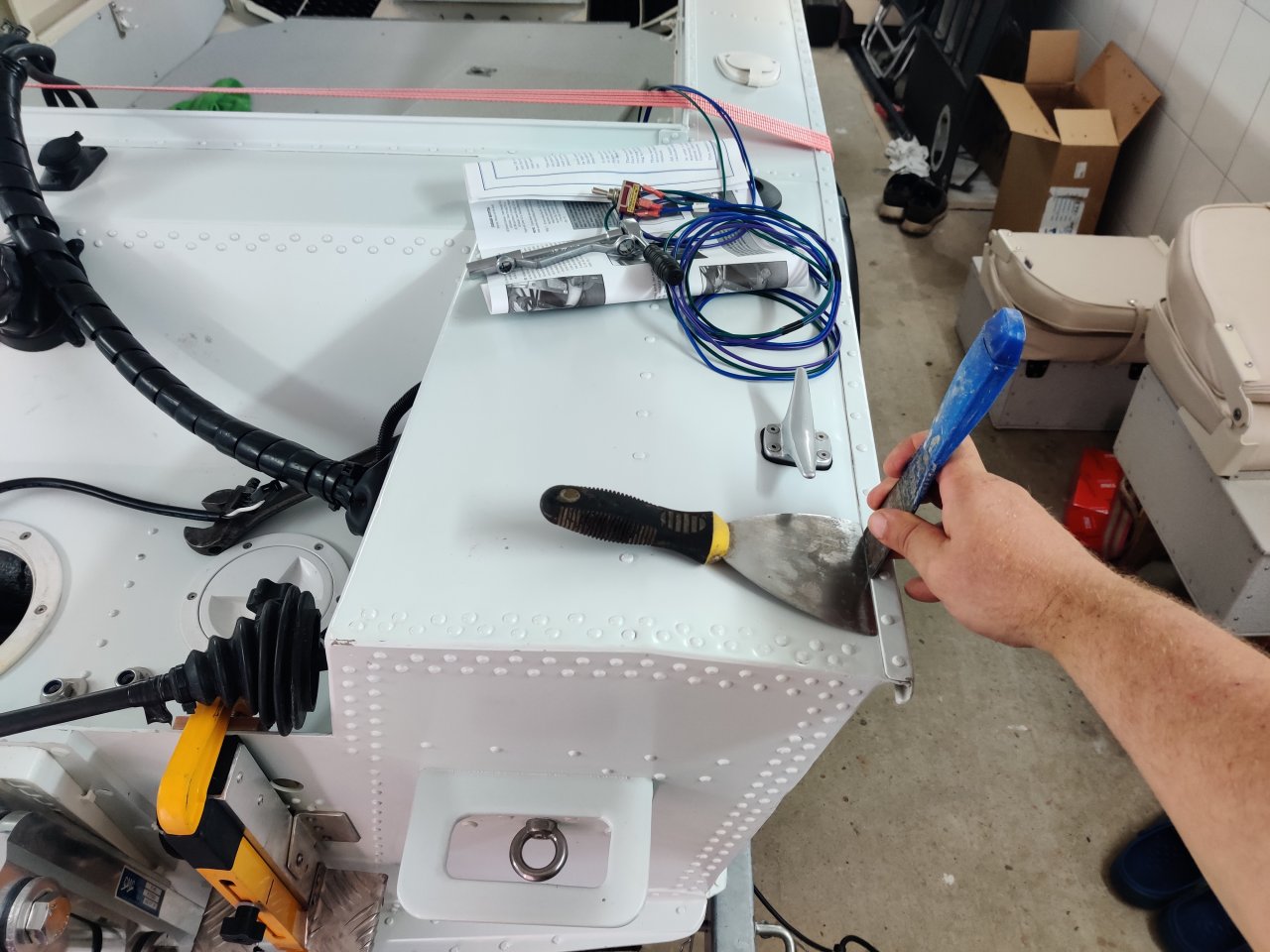

Вот в чем смысл. Шпателя должны быть старыми с закругленными кромками. Можно шкуркой закруглить. Синим работаем по поверхности старого как ножницами. Где-то просто давим вертикально, где-то режем как ножом. Он ходит исключительно по горизонтальному. Последним приподнимает герметик. Фишка в том, что герметик не нужно размазывать пальцем. Тогда он легко снимается. Делать это нужно на следующий день. Позже будет сложнее. Я как это раскусил, давно пальцы перестал пачкать. Герметик должен быть между деталями. Все что намазано пальцем пользы точно не несет.
Все это делается в пять раз быстрее , с помошю тряпки и растворителя и ненужно как дурачку ебатся с обрезанием гермета, при том что шансов содрать шпацнлем кромку велеки
Ты нам тут немцев в пример приводишь и восхищаешься их выдержкой, аккуратностью и т.п. И на этом фоне советы про палец даёшь :lol:.

Тебе фото швов немецких машин скинуть?незадумовался почему углы замазыват? Даже петли на капоте
Палец , эта запатентованный русский инструмент:dedok

Не понимаю я о чем вы спорите? я вообще ни чего не снимал, выдавило и выдавило этот герметик, на что он влияет, на перфекционизм или онанизм или еще какой-нибудь ….низм???? на гидродинамику кусочки выдавленного герметика ни как не влияют. зато на 2 страницы развели холивар :lol:

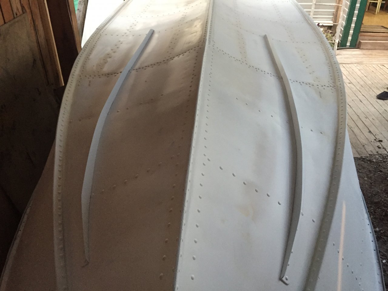

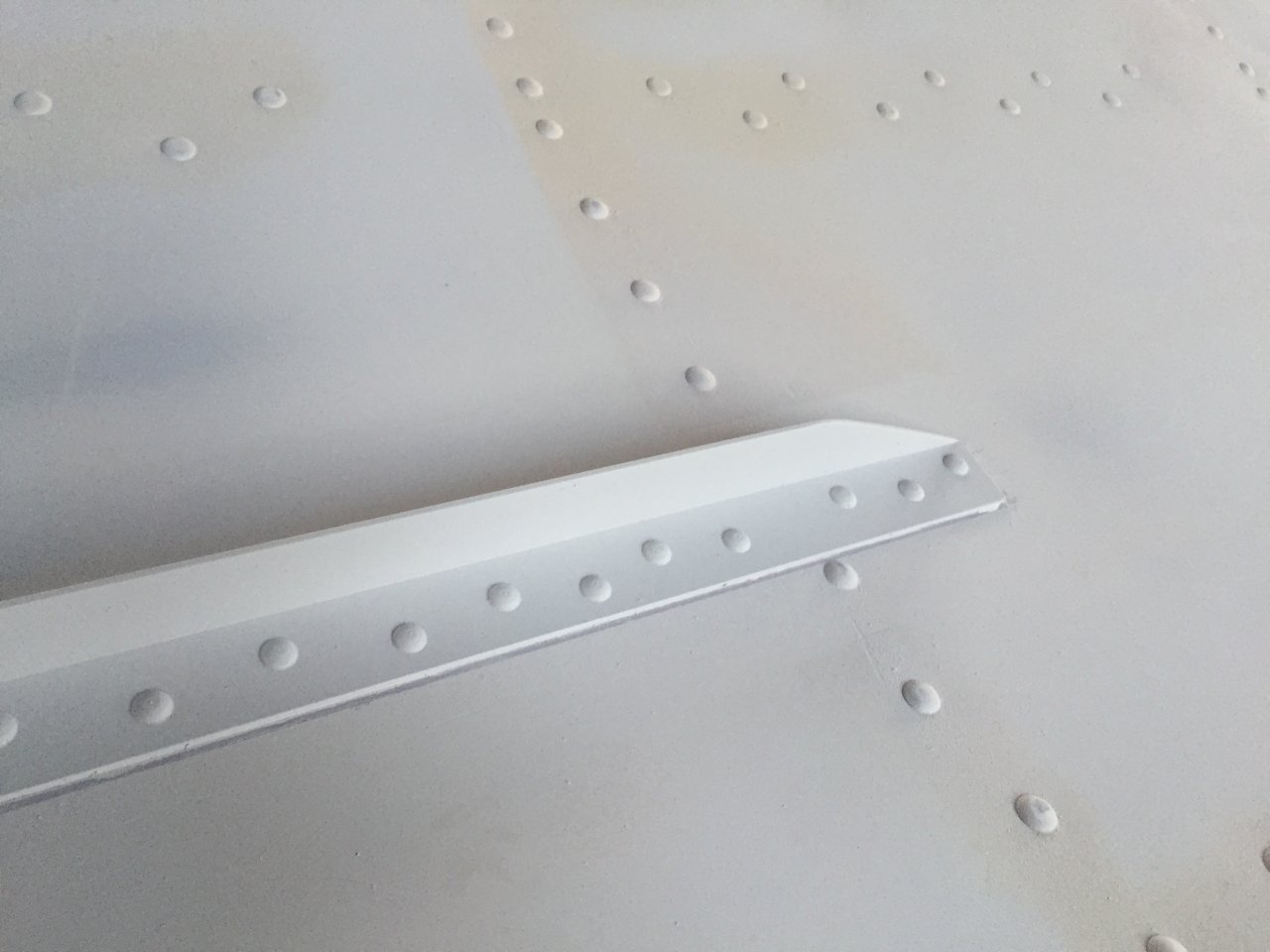

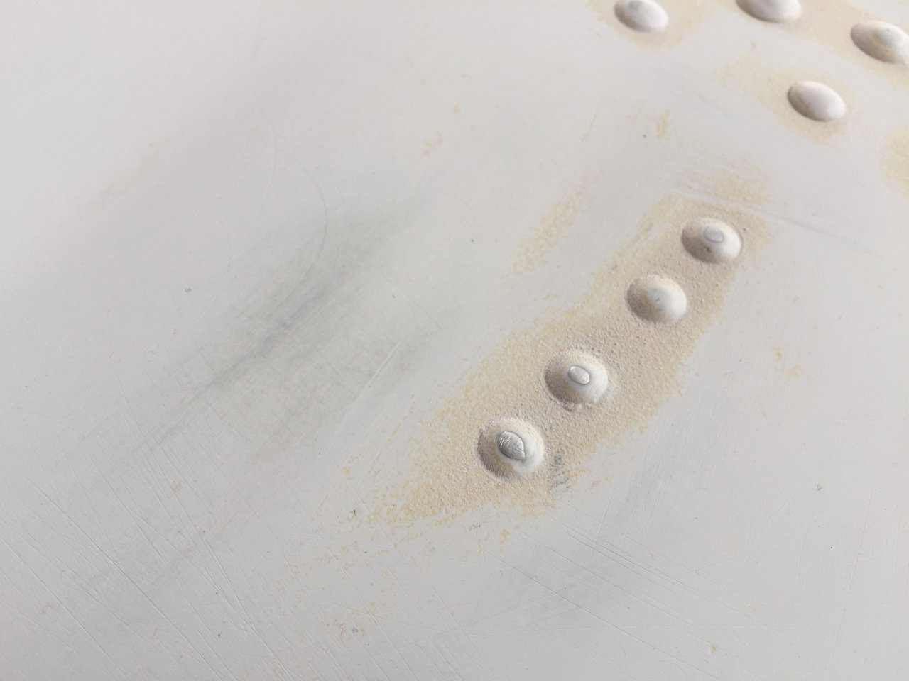

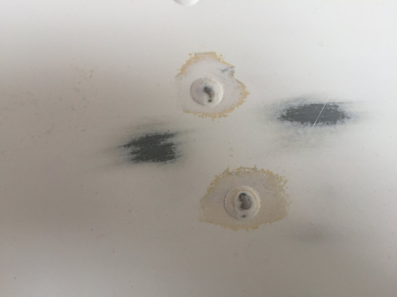

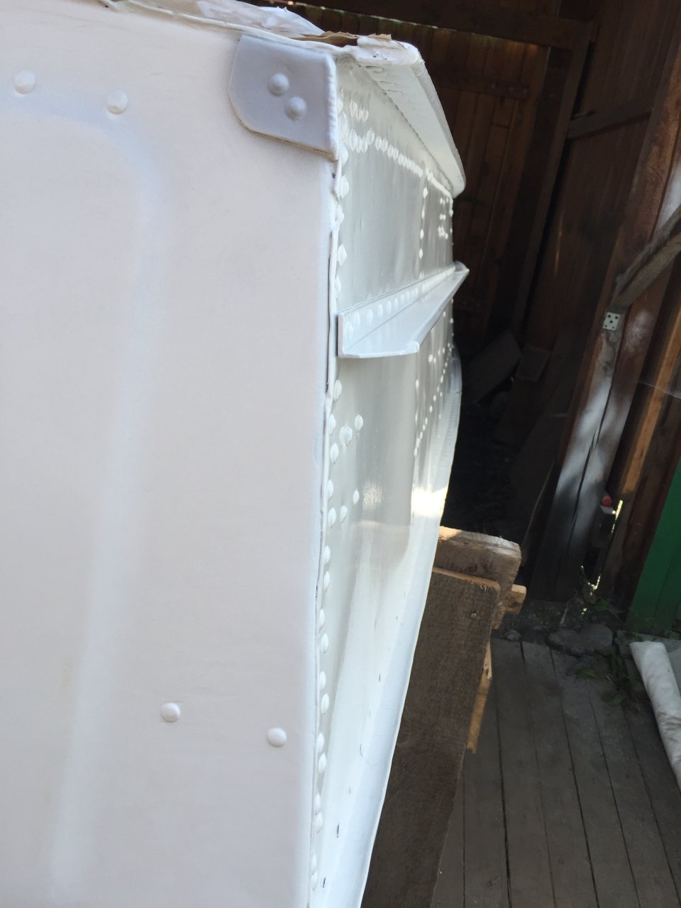

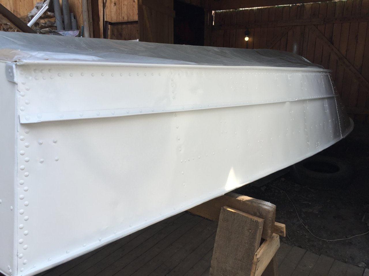

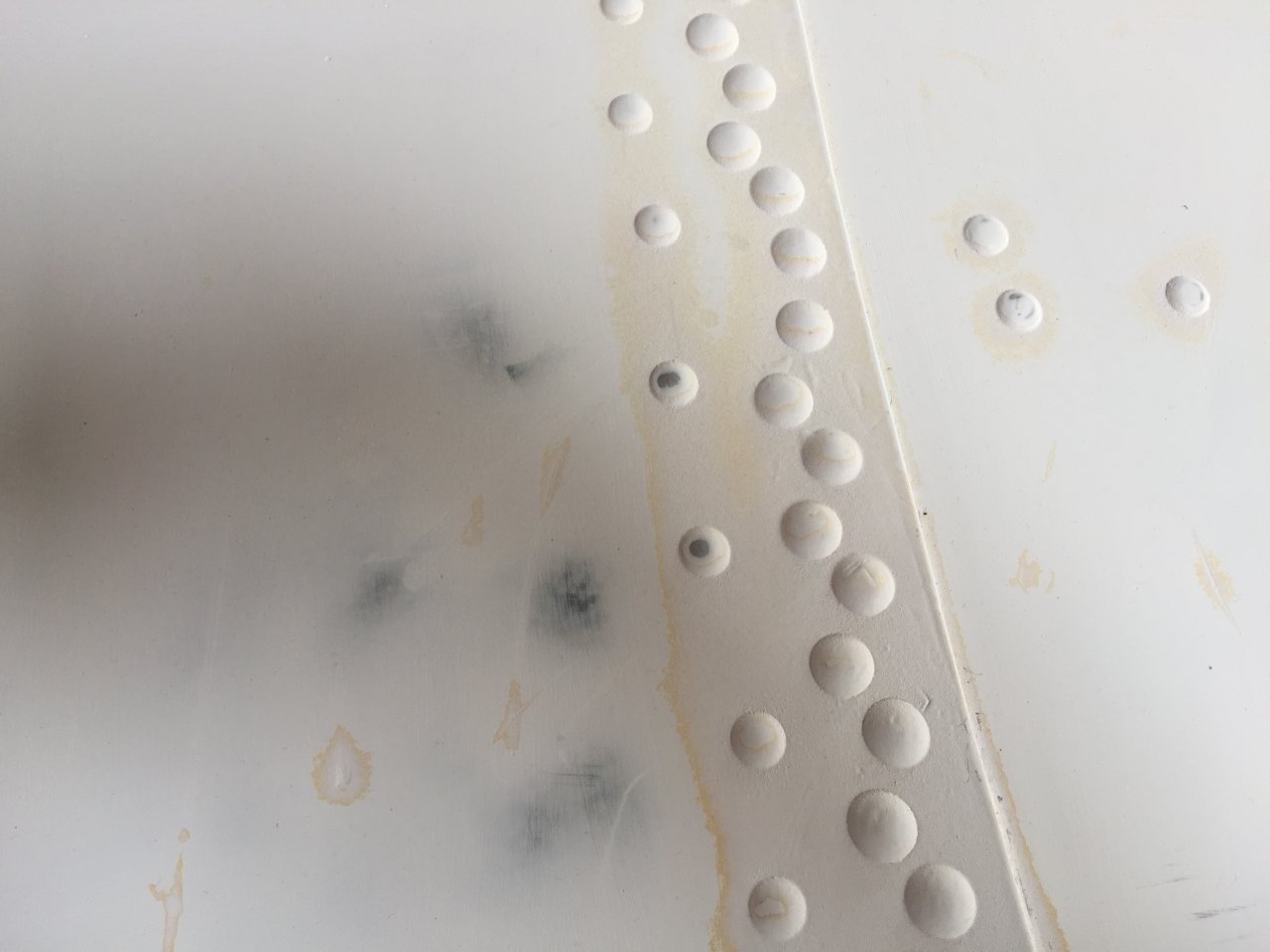

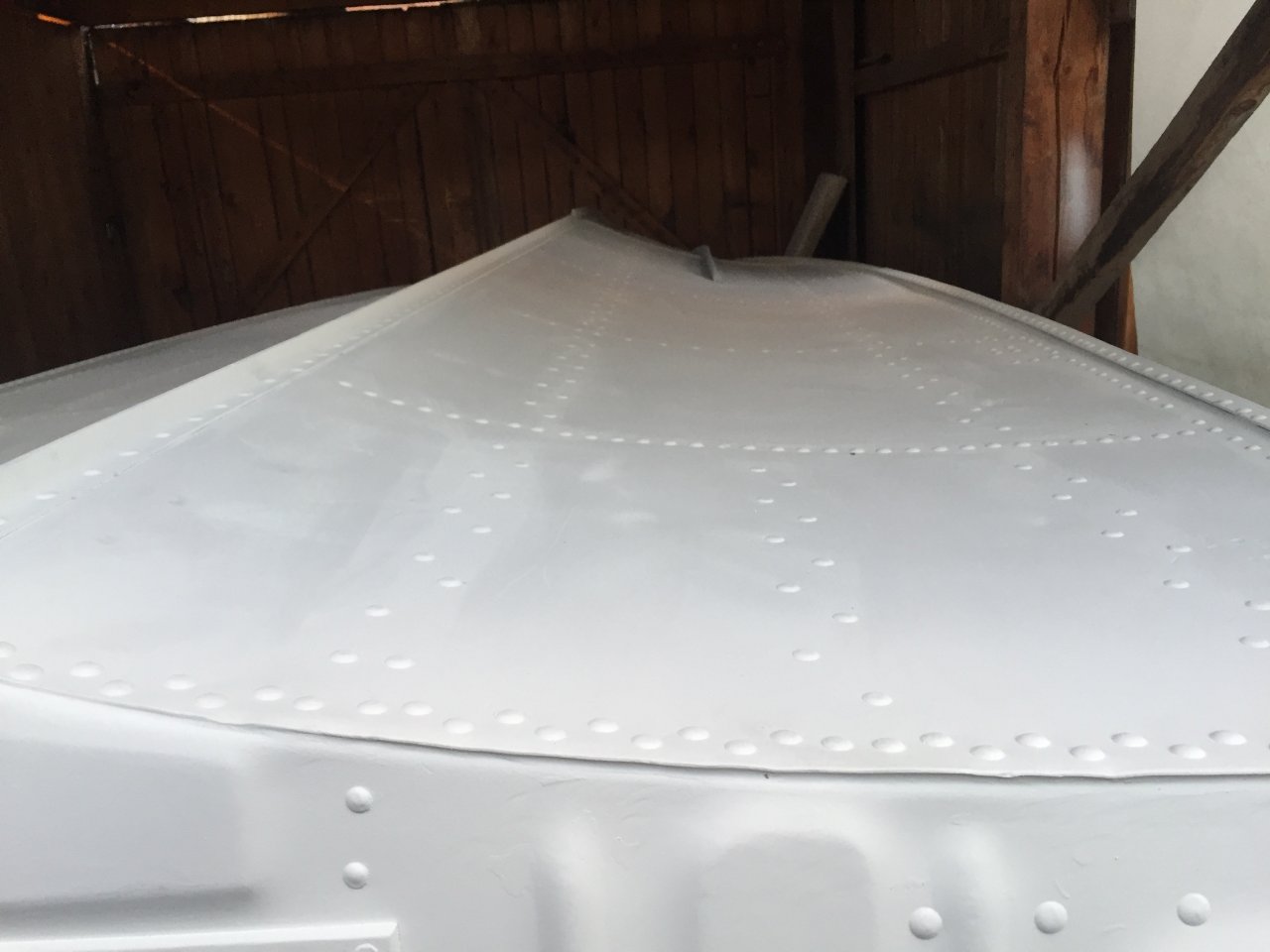

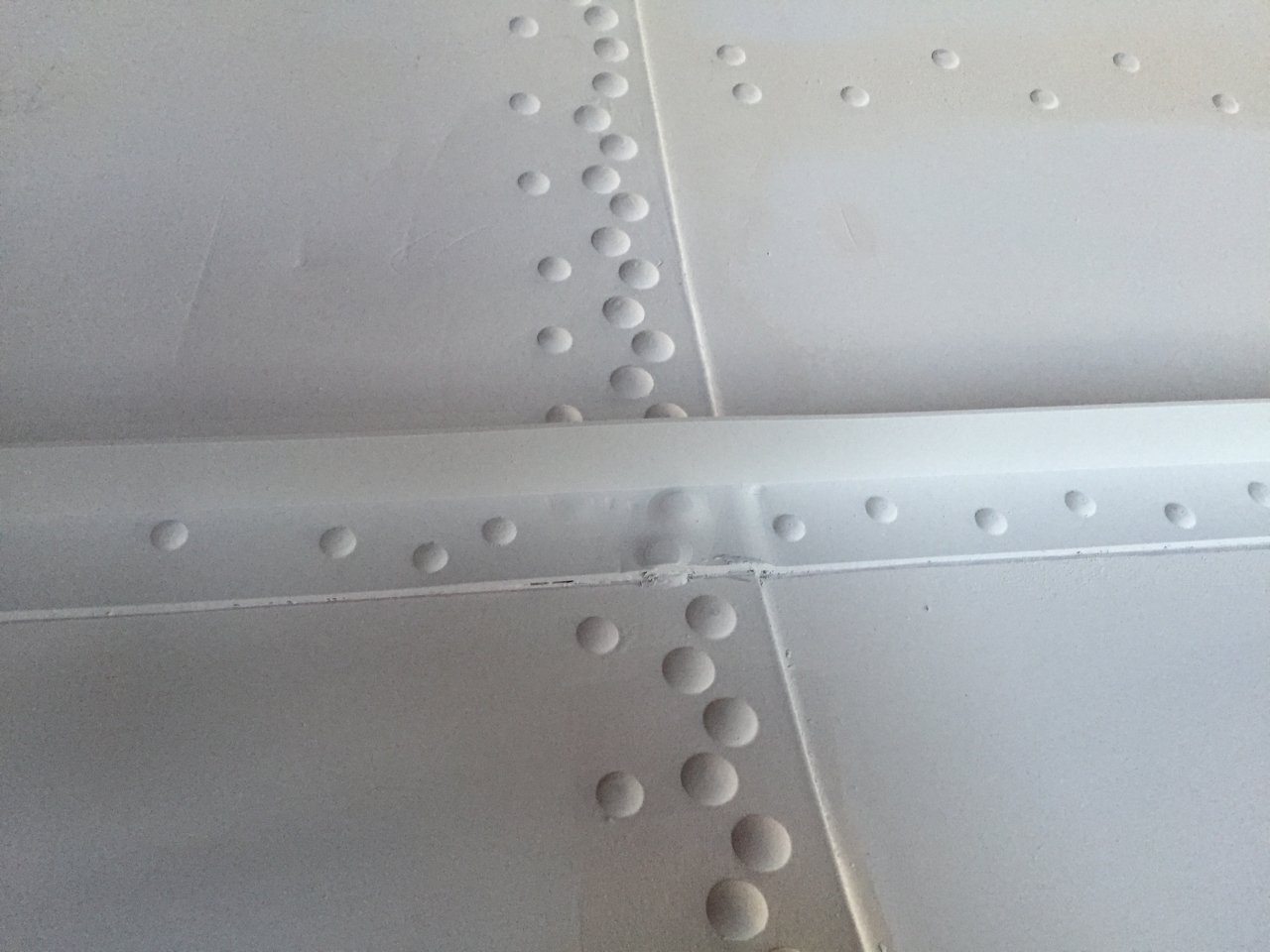

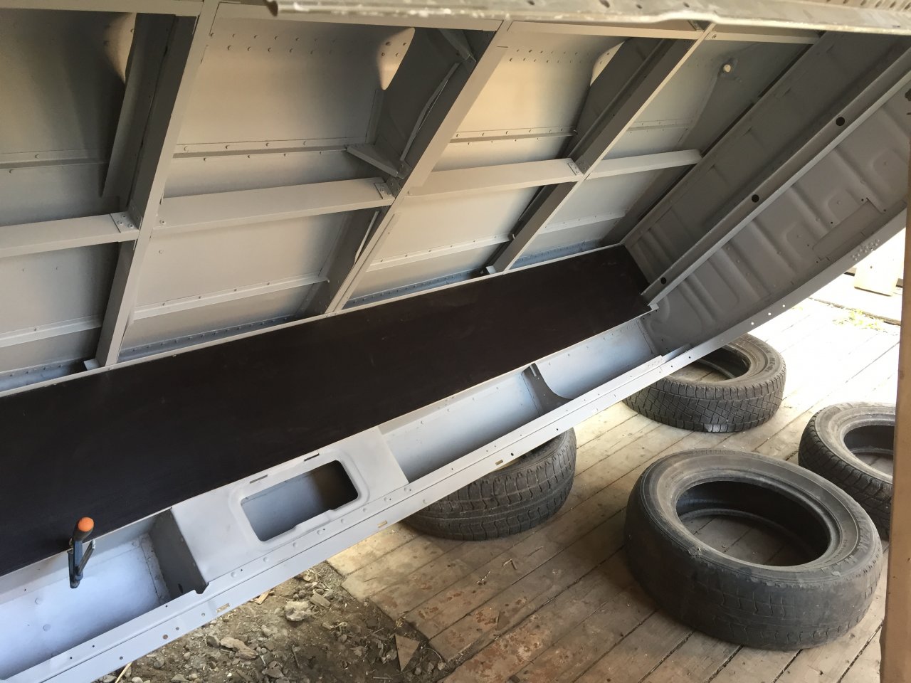

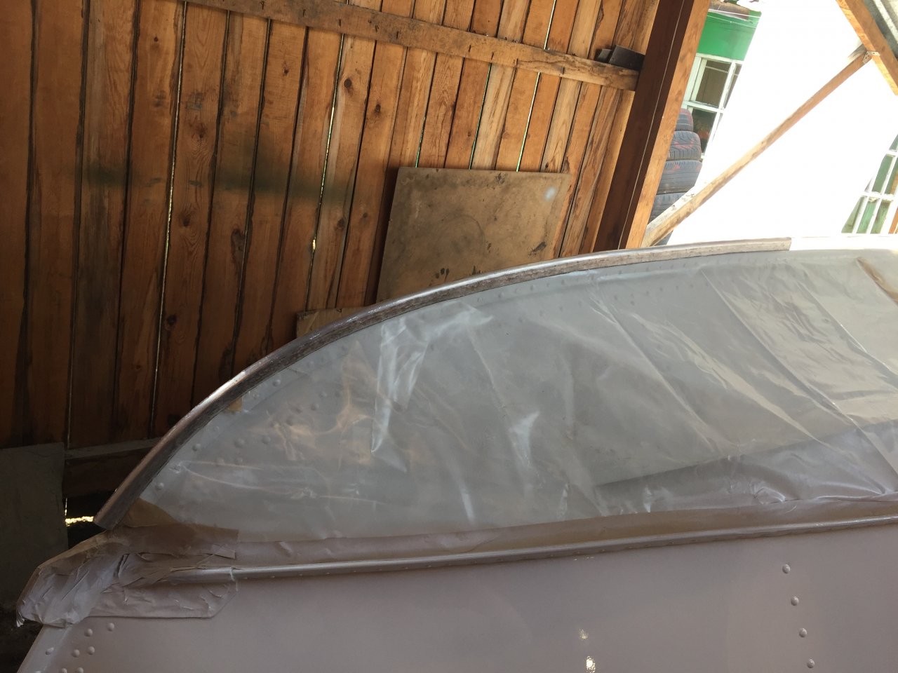

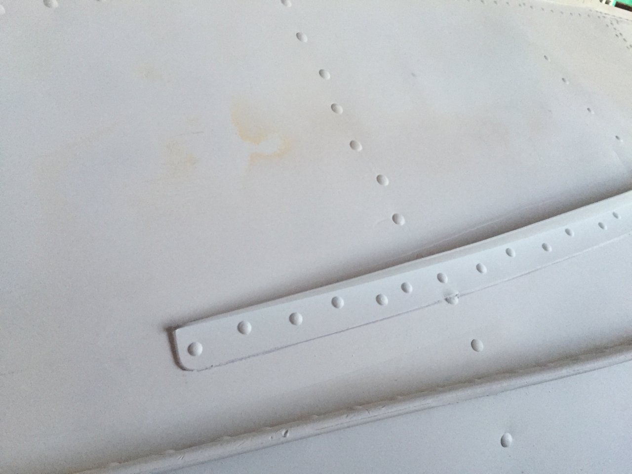

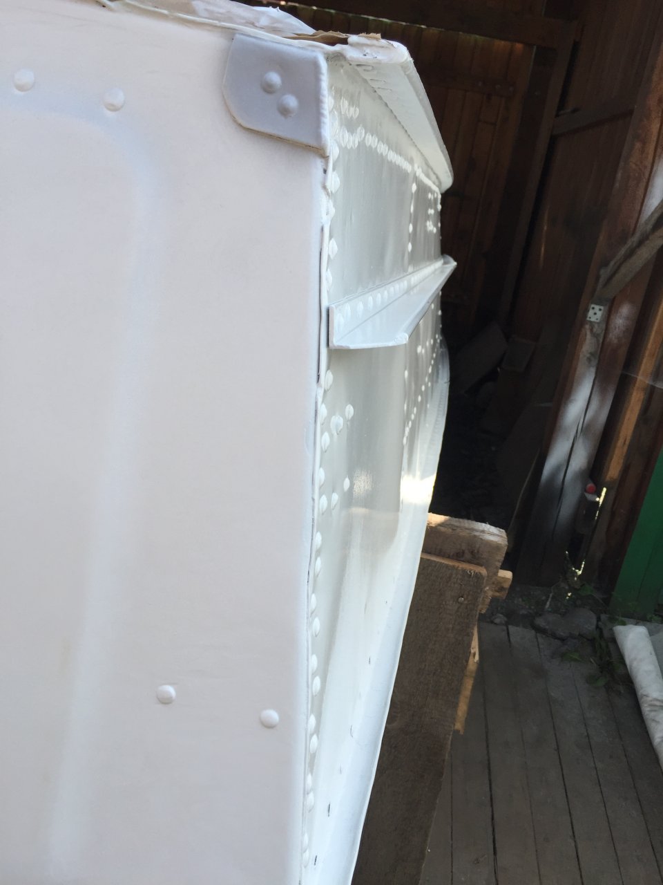

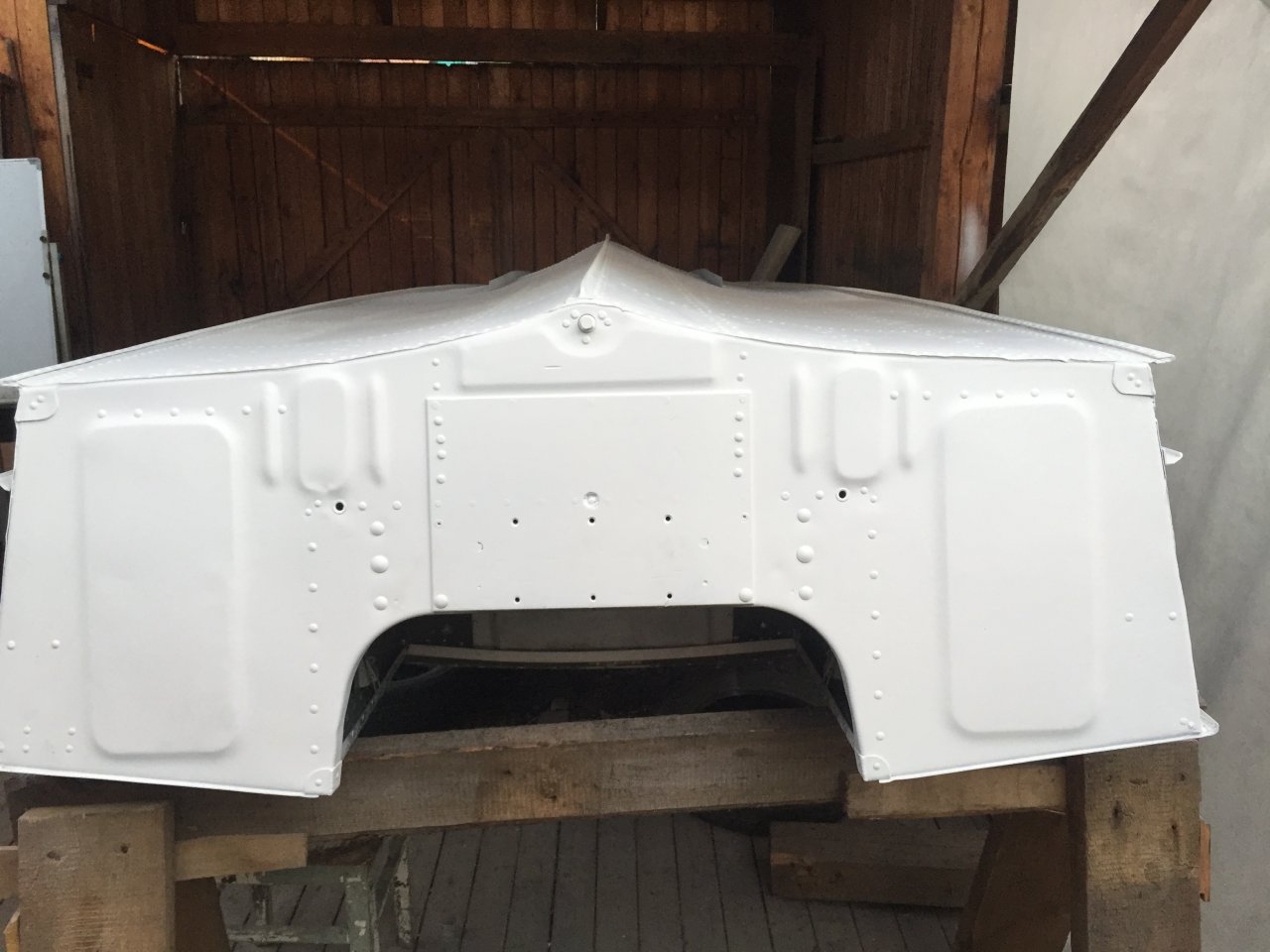

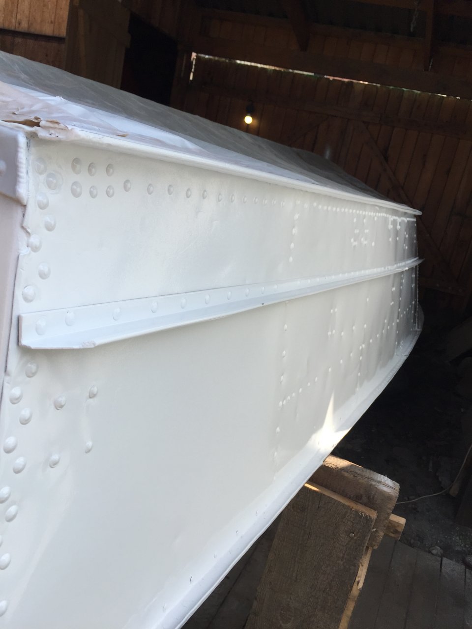

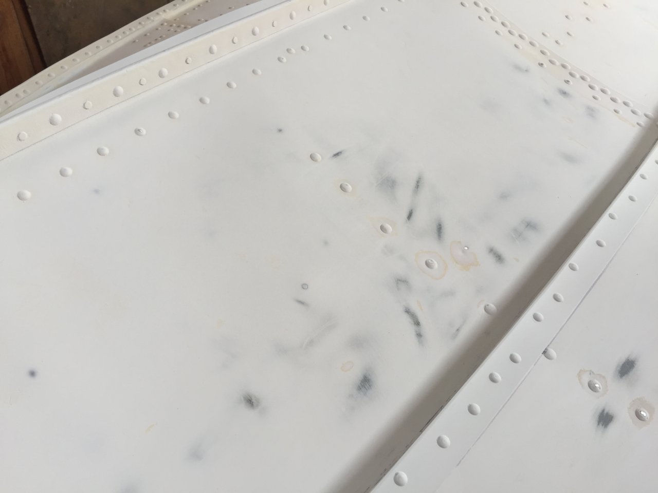

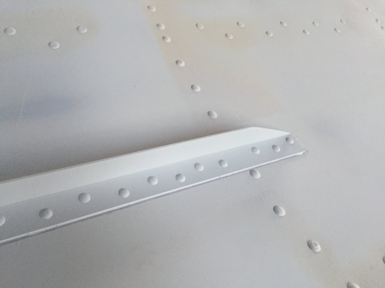

Продолжил клепку гидрошайб , добавил клепок второй ряд , обрезал герметик острой стаместкой. Зачистил уголки, "снял оксидный слой" и немного пыльнул их кислотником, а далее грунтовкой . Правда остальное, ( поленился или тропился кудато) не закрыл и кислотный грунт Реофлекс попал на акриловый грунт. Не знаю хорошо это или плохо . Я же "проф Маляр" :pardon:. Ну теперь дно у Меня цветное . Закрыл второй борт грунтовко два слоя. Только теперь начал понимать как вязкость определить. Короче надо все перетирать и брать еще две баночки грунтовки. Вот думаю дно перекрыть эпоксидной грунтовкой перед покраской. Интересно у эпоксидной грунтовки расход больше или меньше чем у акриловой?
Немного Фото:
184739184740184741184742184743184744184745184746184747184748184749184750

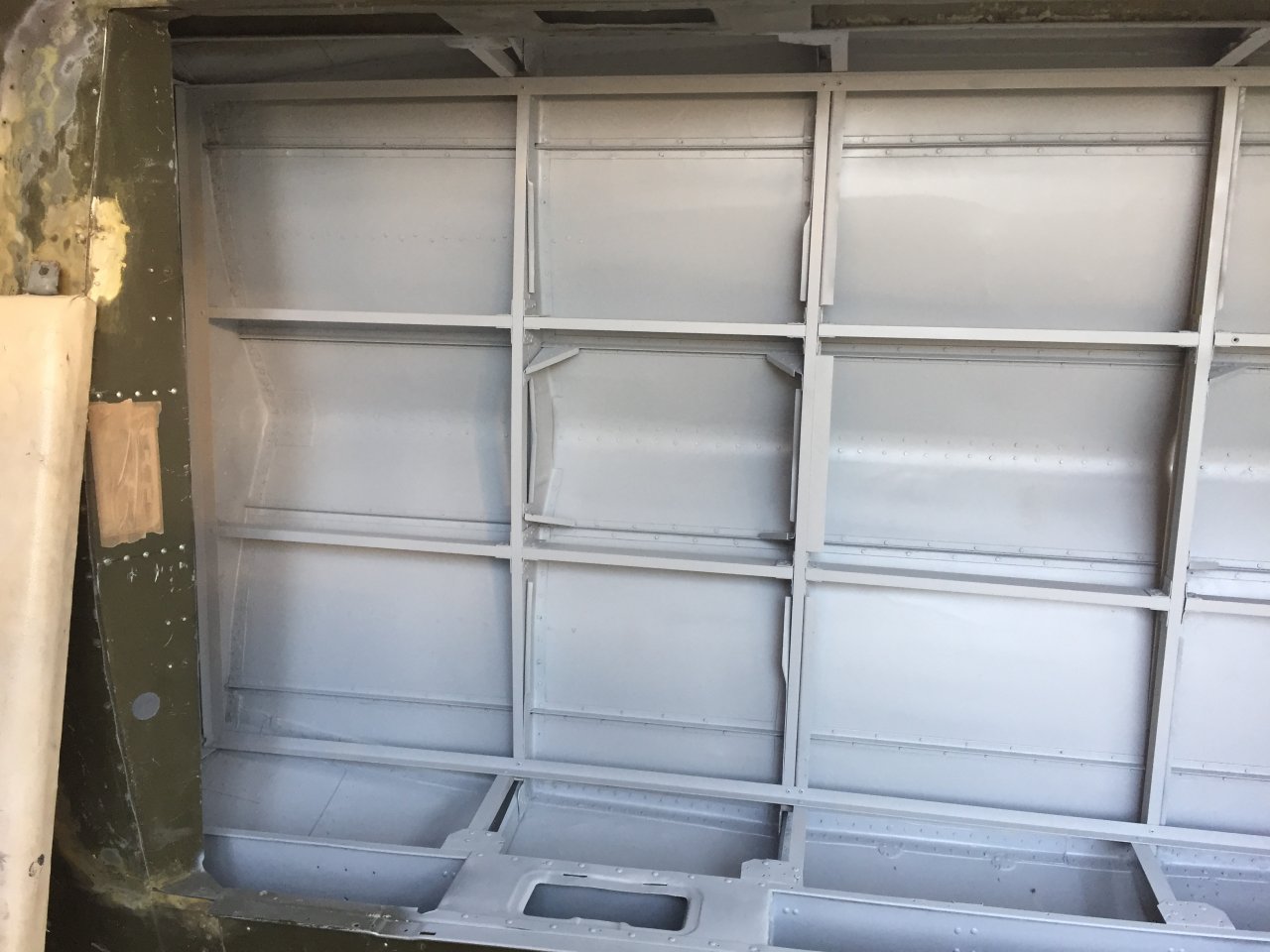

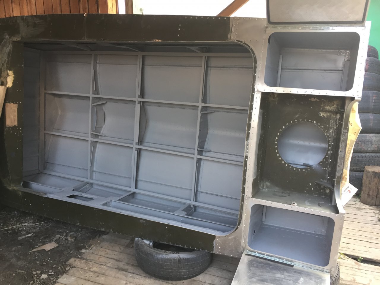

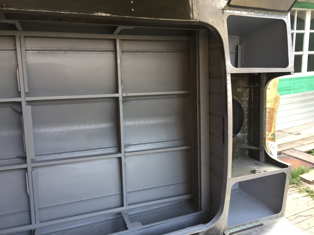

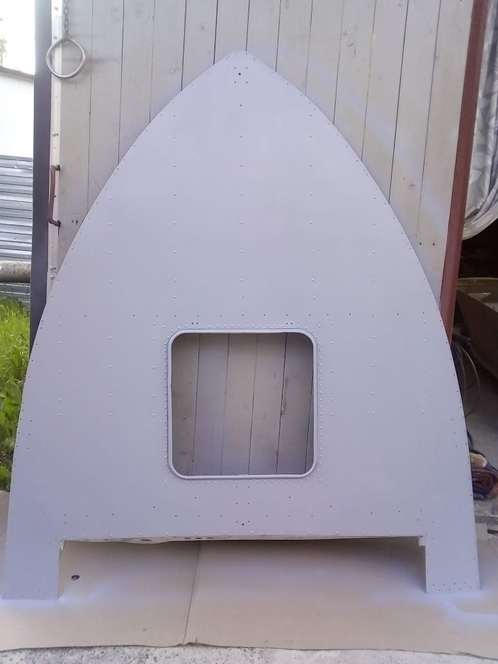

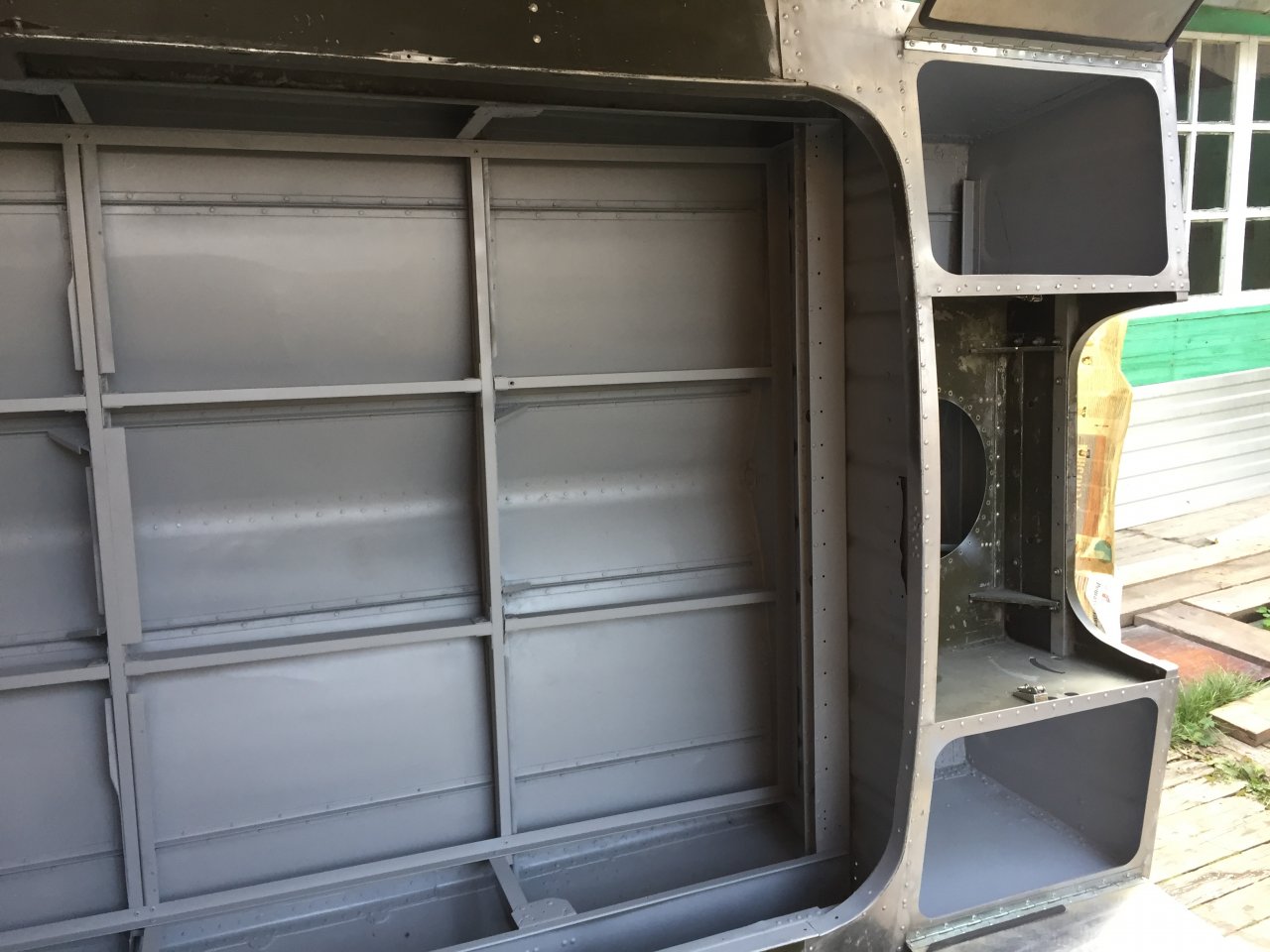

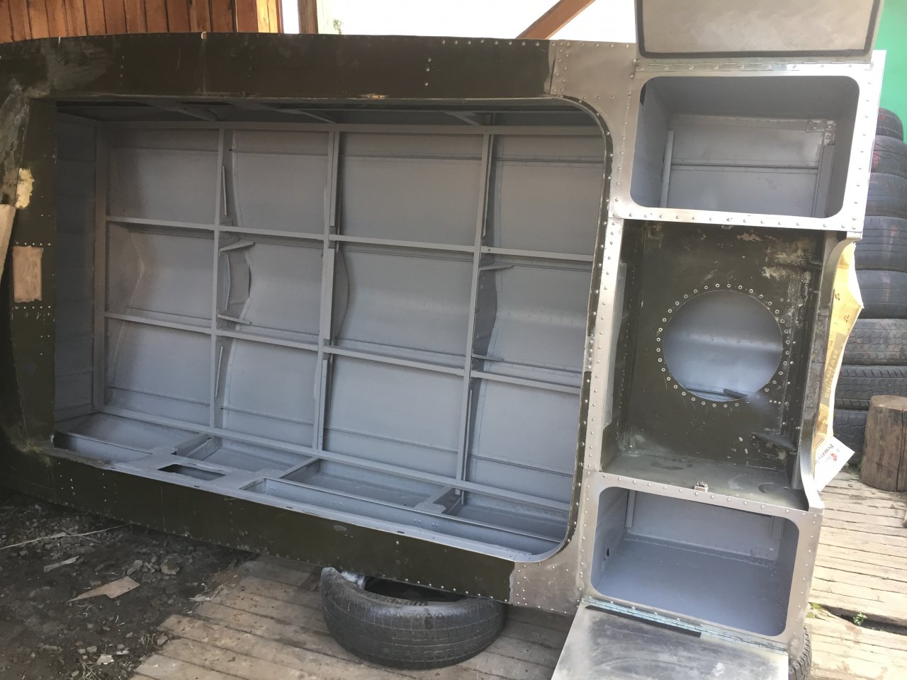

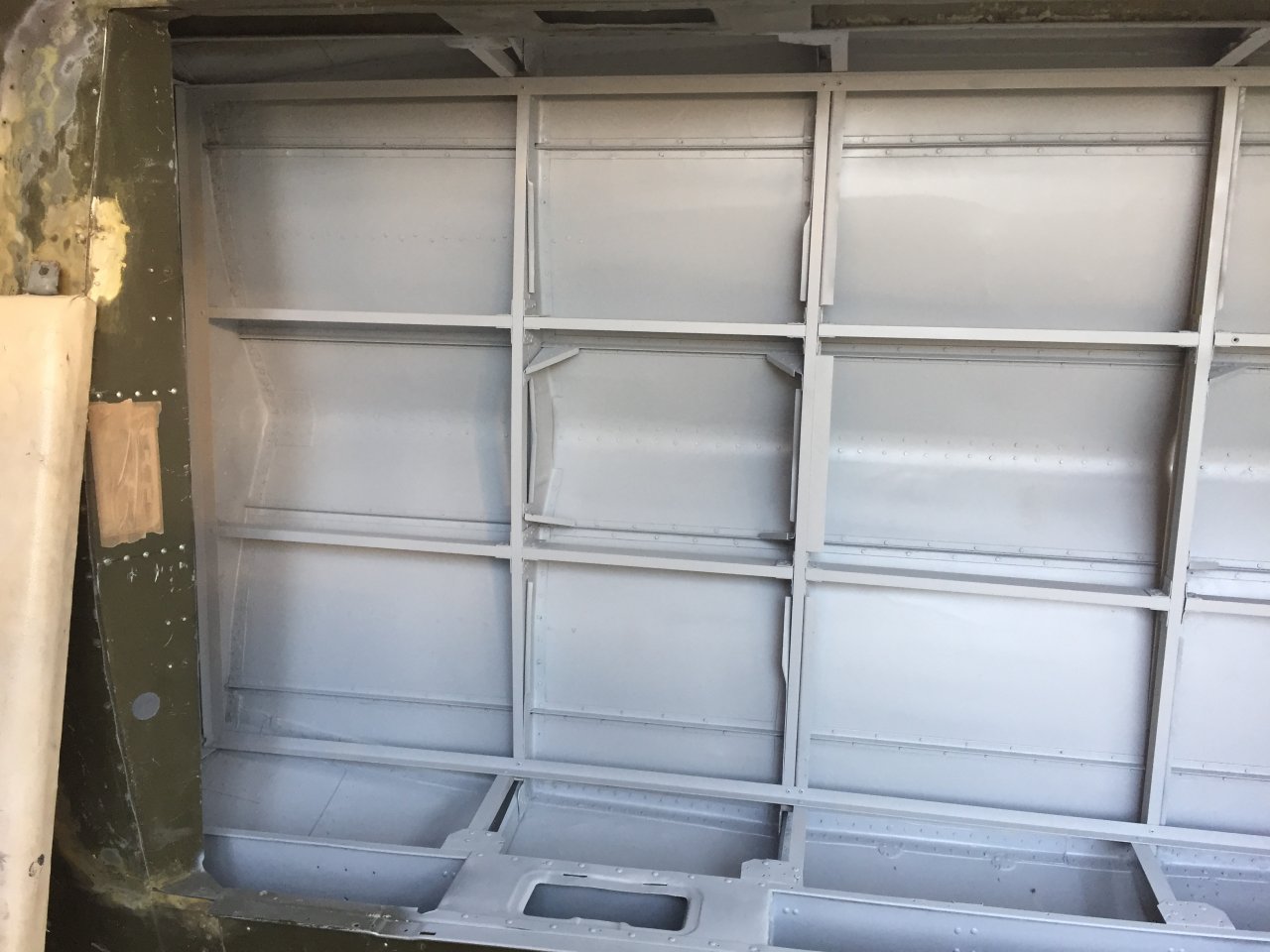

Такой вопрос , внутри рецесса и в бомболюке как кто красил раскажите? Я кислотником чуть брызнул открытый алюминий и чуть там и не остался!!! :(:crazy:.
Немного Фото:
Посмотреть вложение 184739Посмотреть вложение 184740Посмотреть вложение 184741Посмотреть вложение 184742Посмотреть вложение 184743Посмотреть вложение 184744Посмотреть вложение 184745Посмотреть вложение 184746Посмотреть вложение 184747Посмотреть вложение 184748Посмотреть вложение 184749Посмотреть вложение 184750
Банки эпоксидника тебе на все днище хватит, только невздумай разводить растворителем, у него свой разбовитель

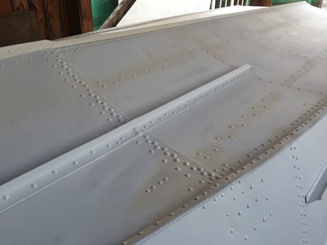

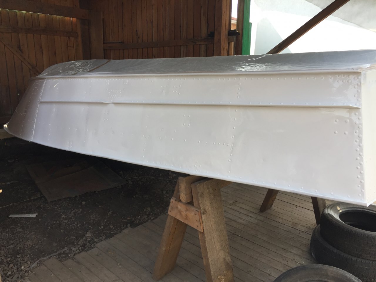

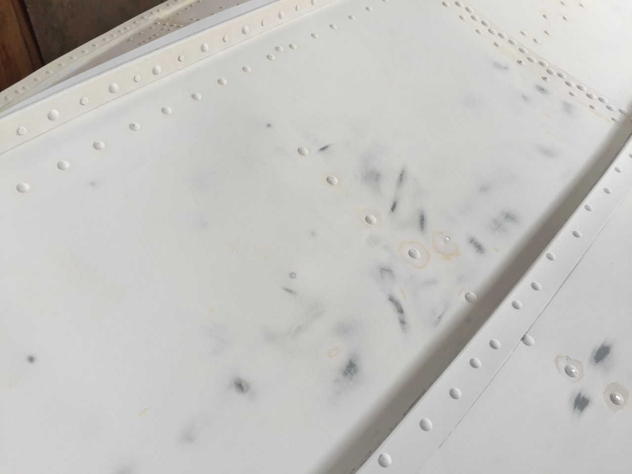

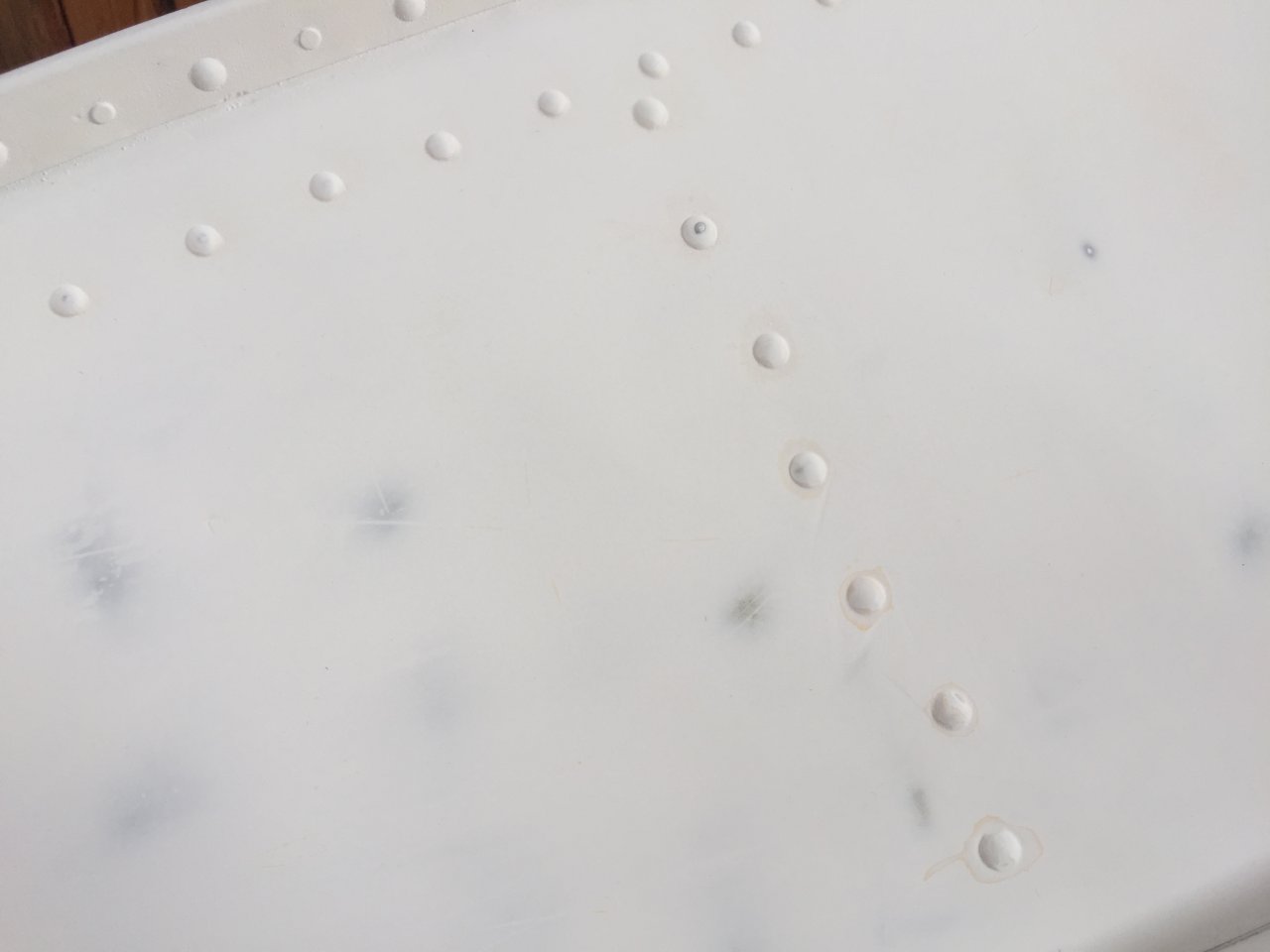

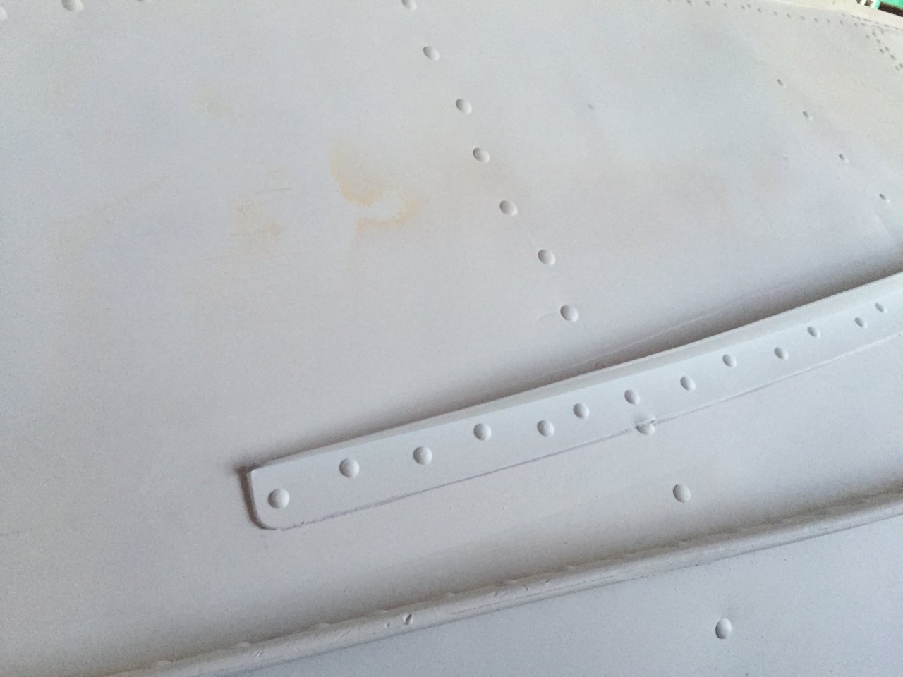

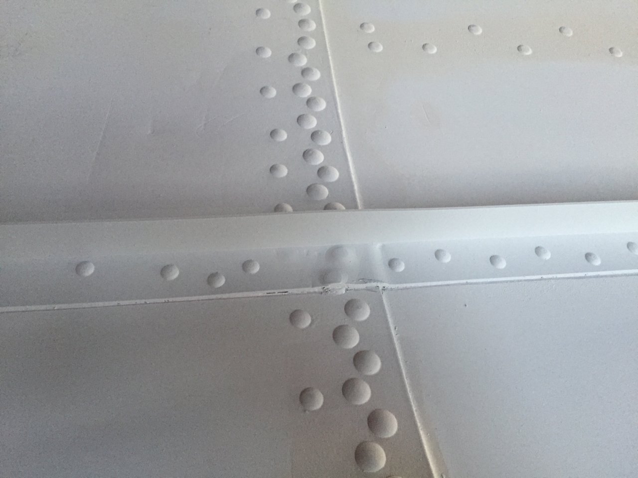

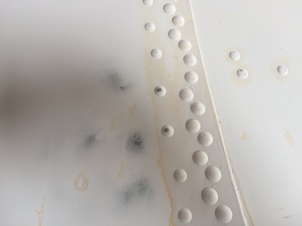

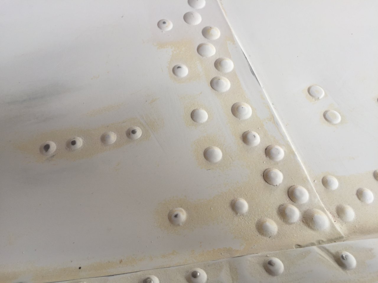

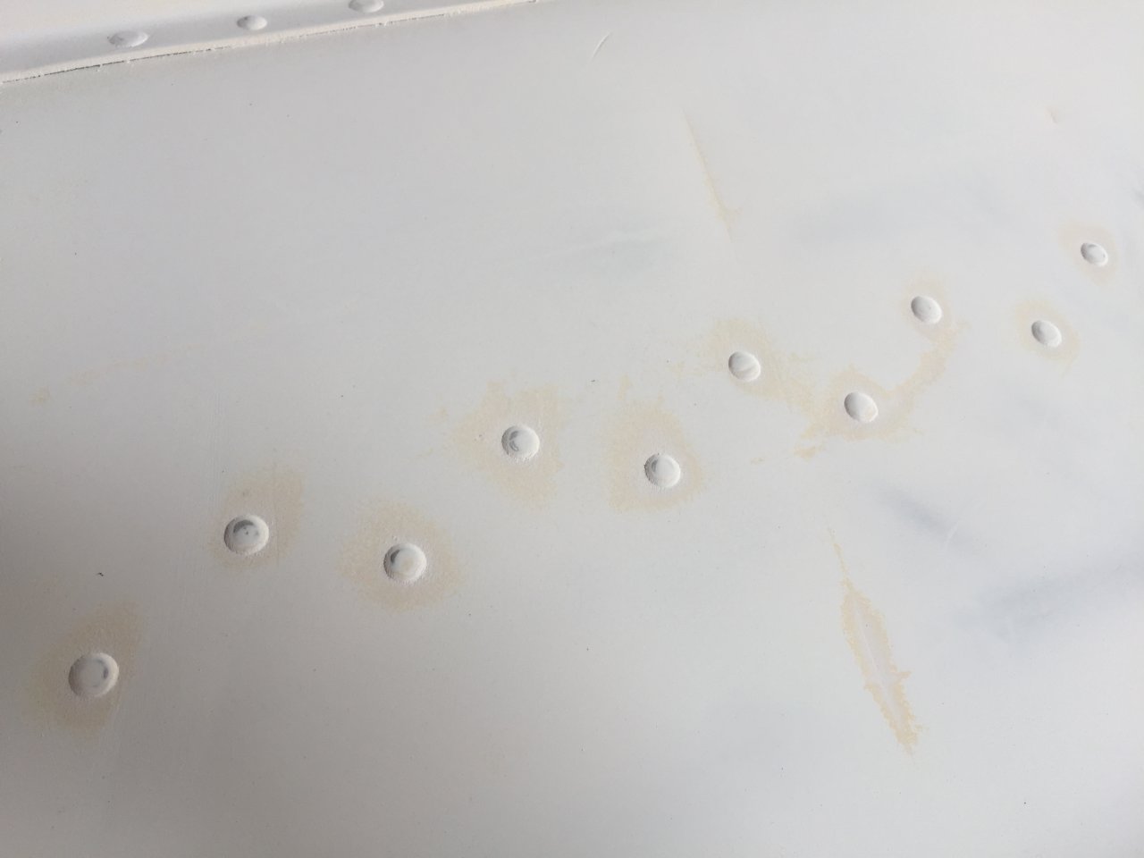

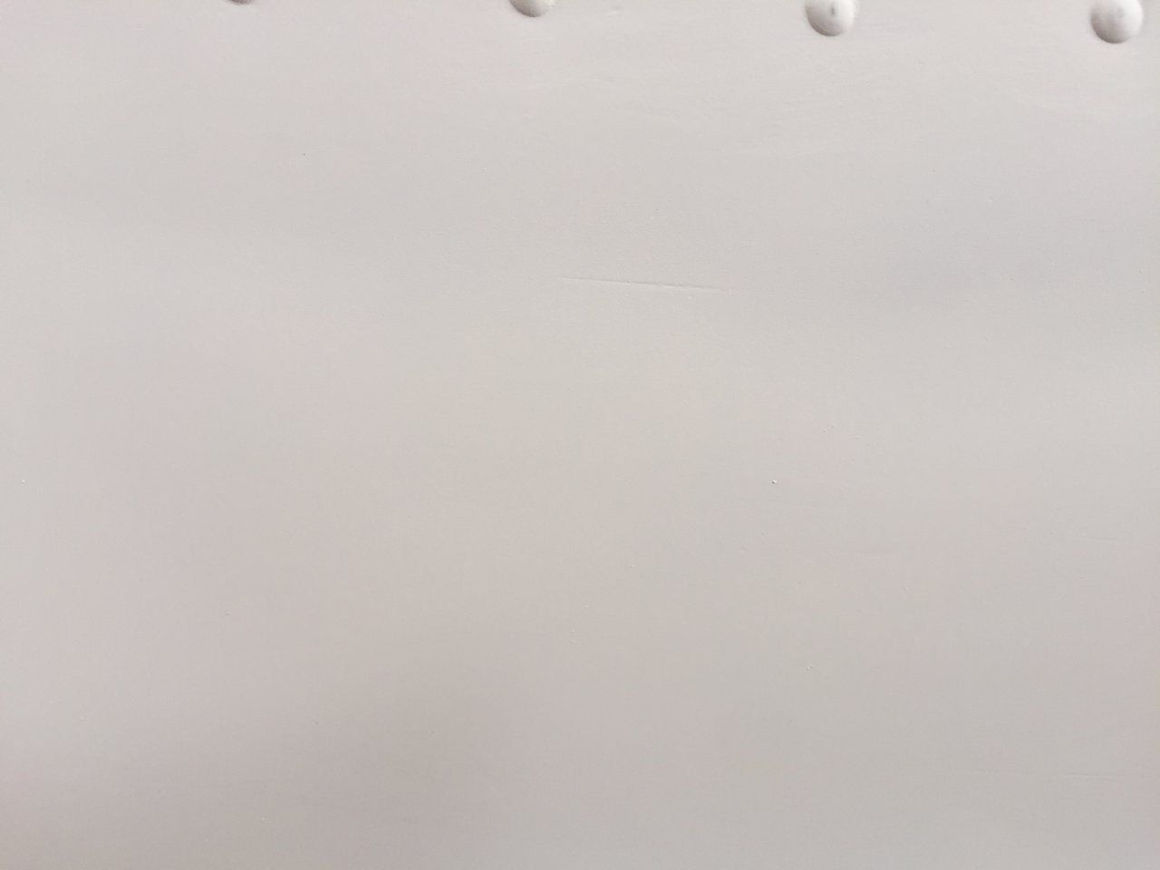

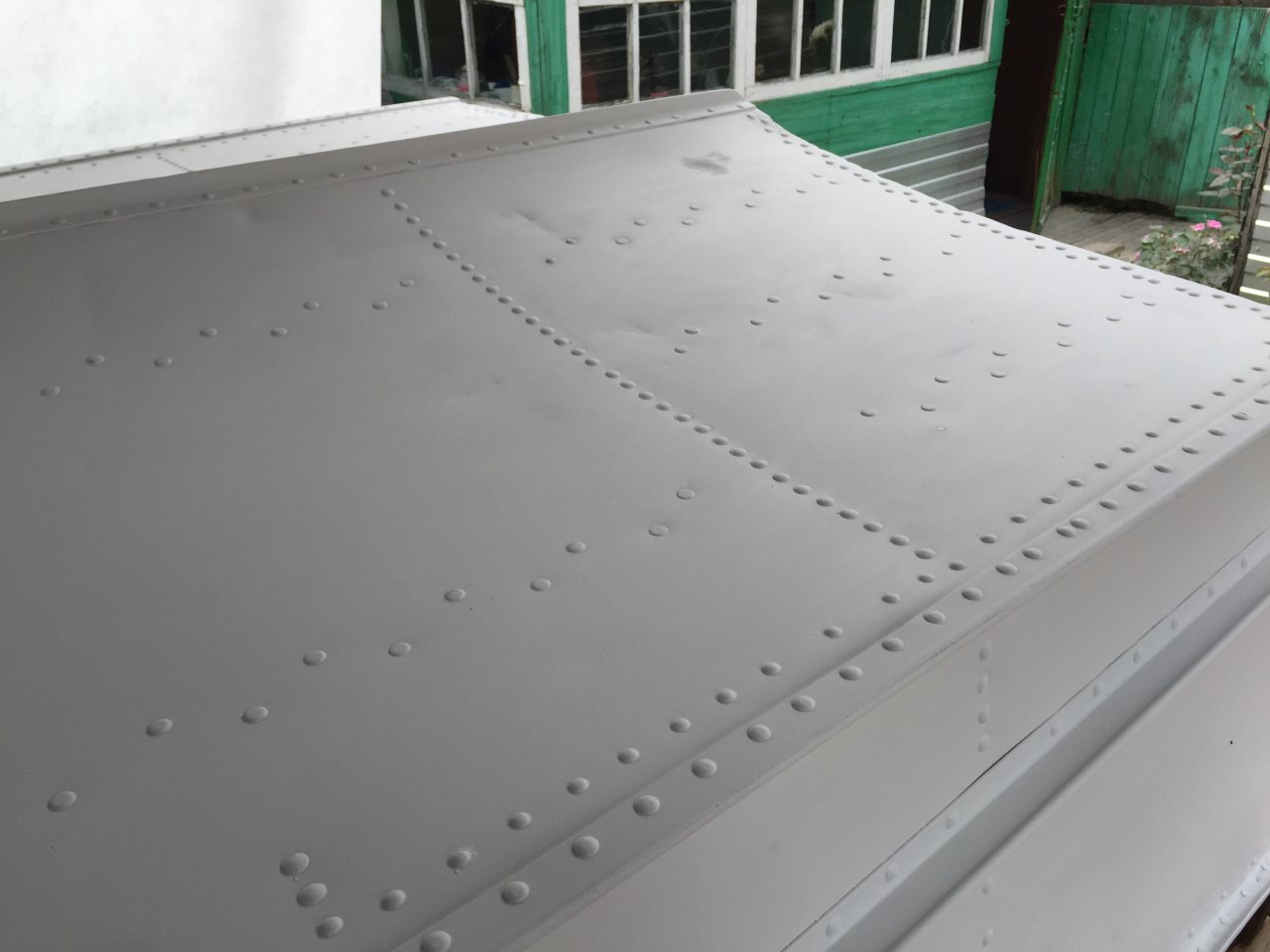

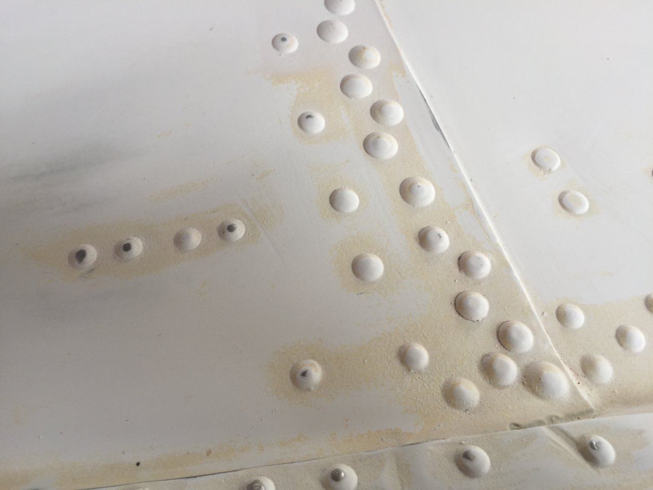

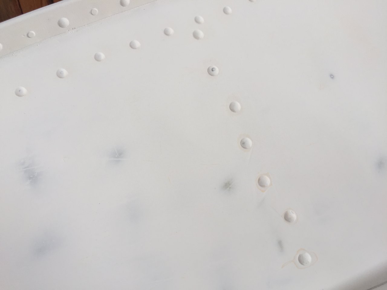

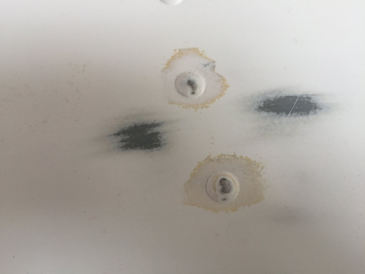

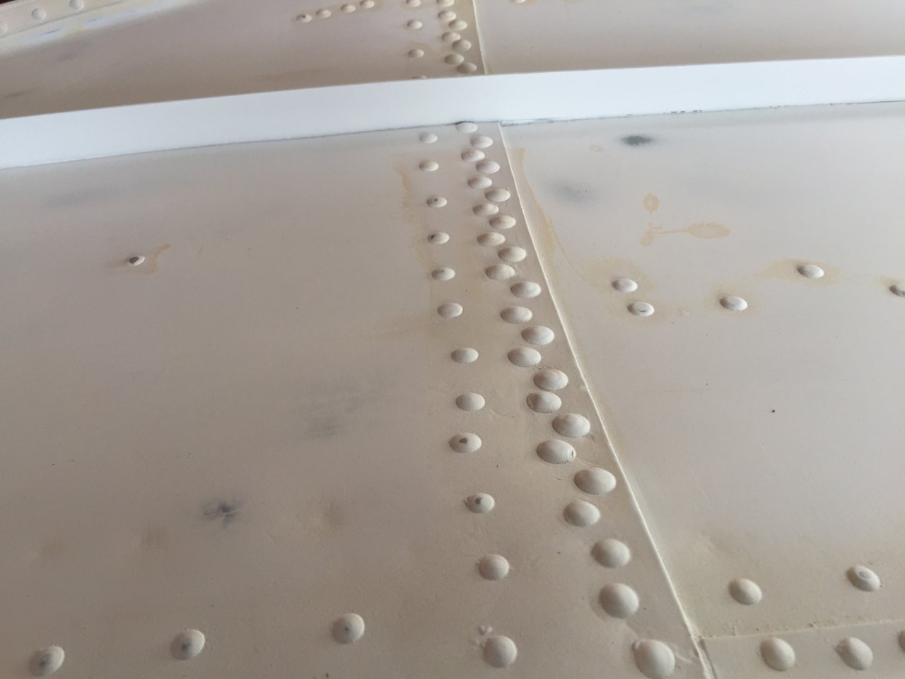

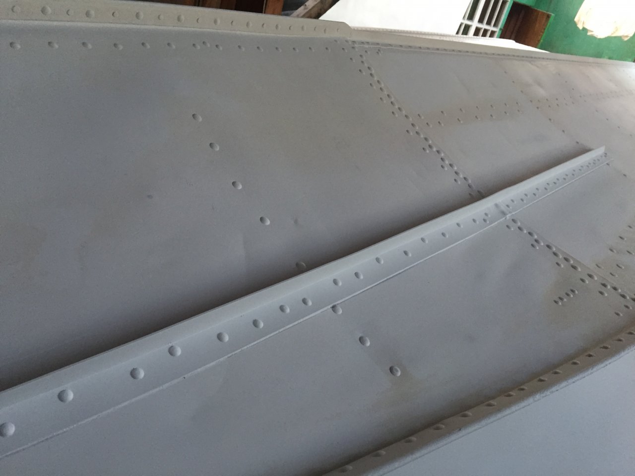

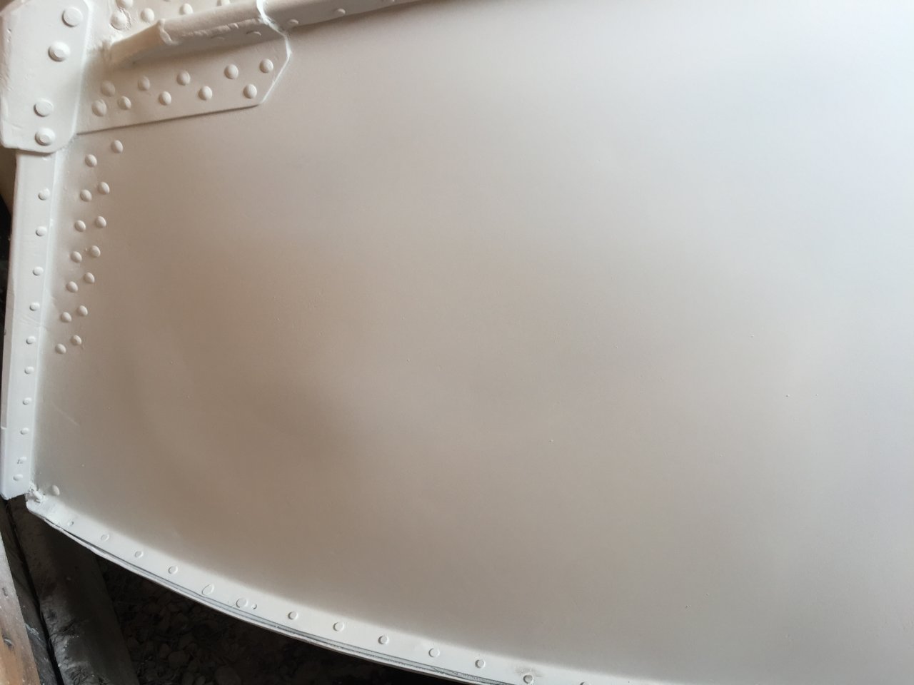

Как в том анегдоте: А вы ребятки трите трите... И Я тру тру . Маляр из меня хреновый . Залил, шагрень между клепок потихоньку исправляю. Вот как-то так. Кое где получилось. :(:oops:
Фото:
184944184945184946184947184948184949184950184951184952184953184954
Я красил. Только палуба была расшита :D
Заодно сварили и вмонтировали "рыбий скелет" из квадратного профиля 20х20, чтобы палуба не прогиналась.
Лезть во внутрь с пульвером я бы не решился.
184989
184990

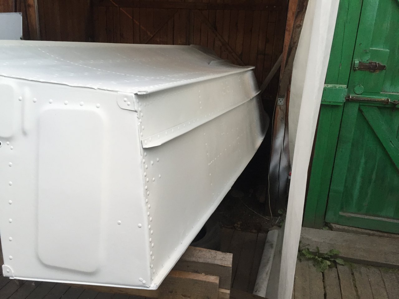

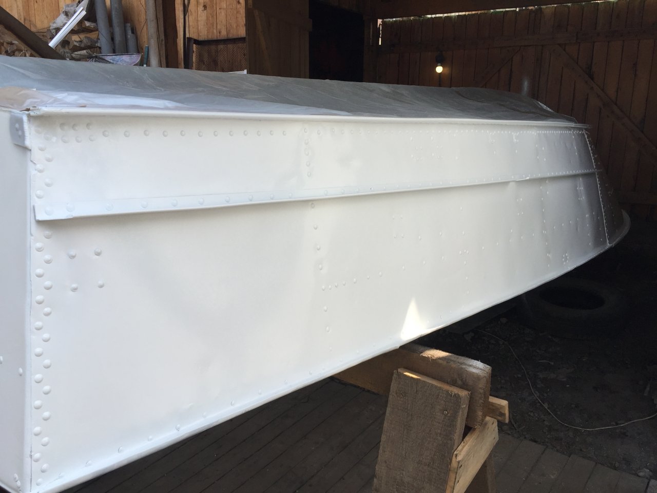

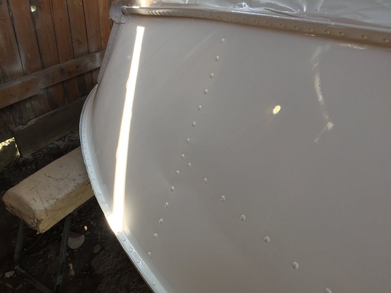

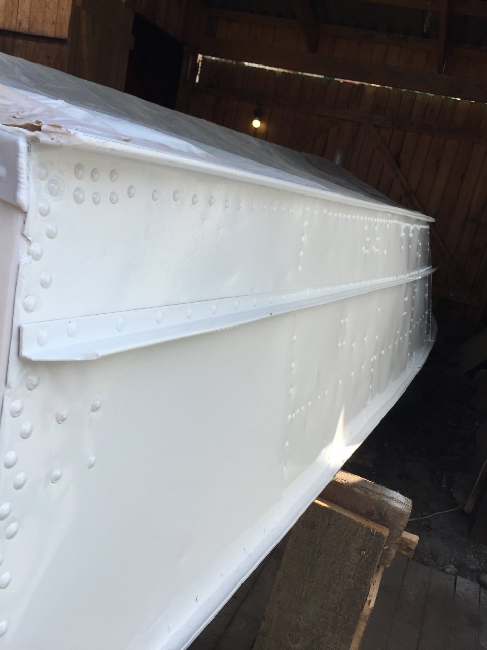

Вот Залил акрилом краской.
184991

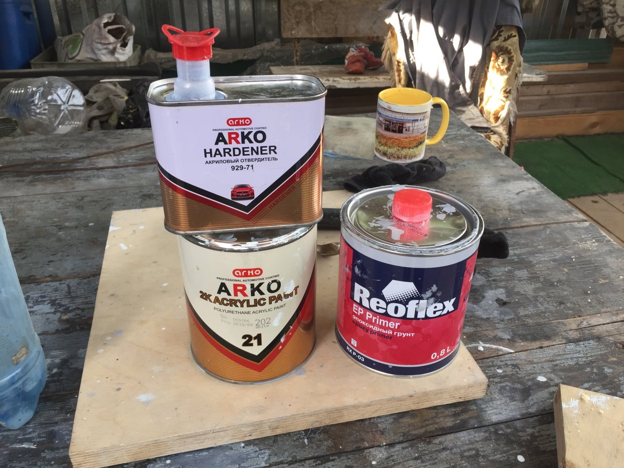

Красил вот такой краской, акрил полиуритан . Арабы делают. Разводиться на 1.5 литра. 1700 р. Хватило на два слоя укрыть дно лодки. Кое где на второй раз пропустил. :oops::?:grabli. Завтра на три дня на Ангару!!!:lodka_m:lodka_3:Пусть просохнет хорошо.

Красить лучше рано утром. Боковой свет обеспечивает блик. По блику видно толщину слоя. Как солнце начнет приближаться к зениту, этот блик пропадет и появится единое светящееся пятно, которое банально слепит маляра. Вечером тот же эффект, что и утром, но больше пыли и мошек в воздухе и мало времени, если что-то пойдет не так и придется замешкаться. Я начинал непосредственно окраску часов в шесть, полседьмого. В десять утра третий слой краски уже на лип. Одним днём красил нутрянку, другим днище, третьим борта и потопчины. Самое сложное подготовка и оклейка.

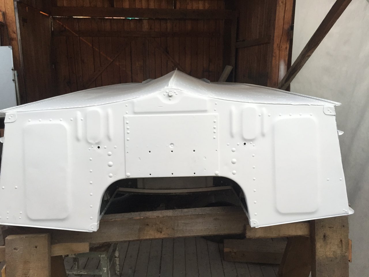

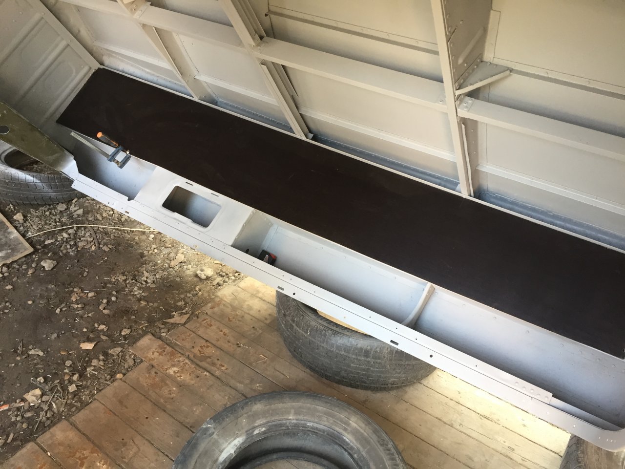

Всем Привет!!!
Покрыл эпоксидным грунтом внутри .
Фото:
185413185414185415

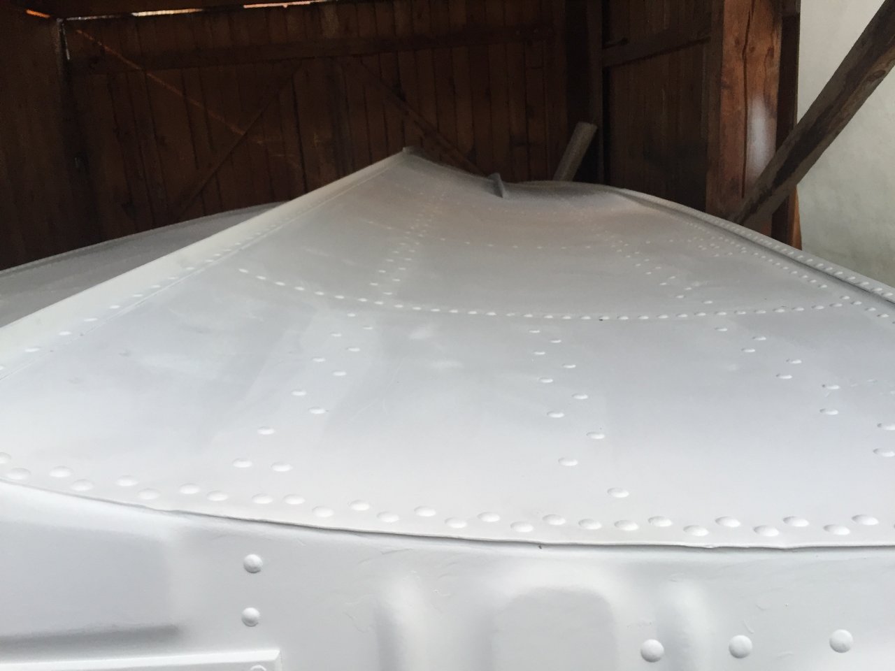

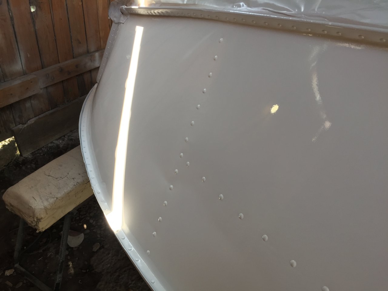

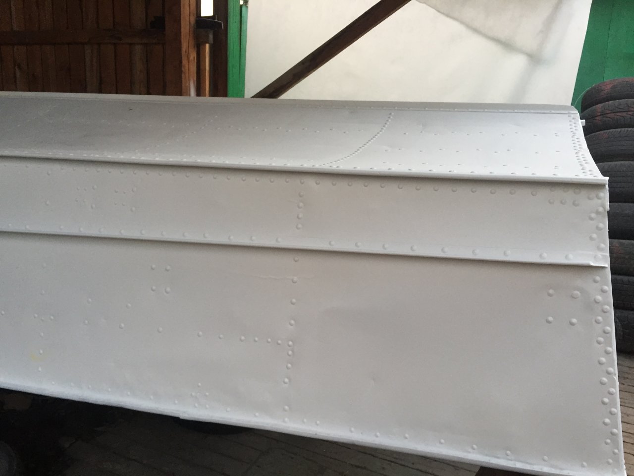

Всем Привет!!!

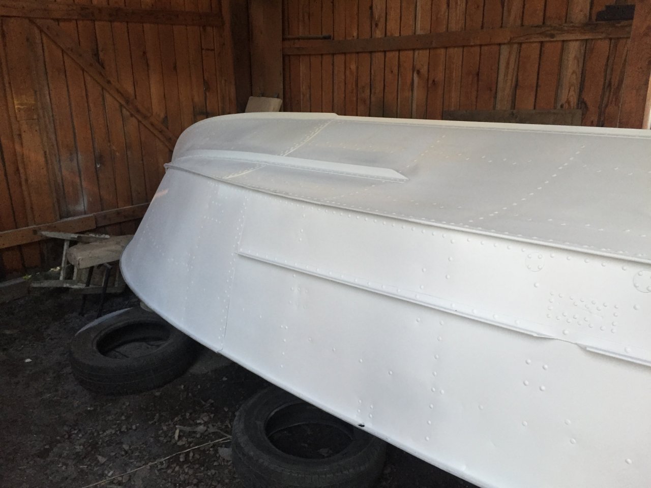

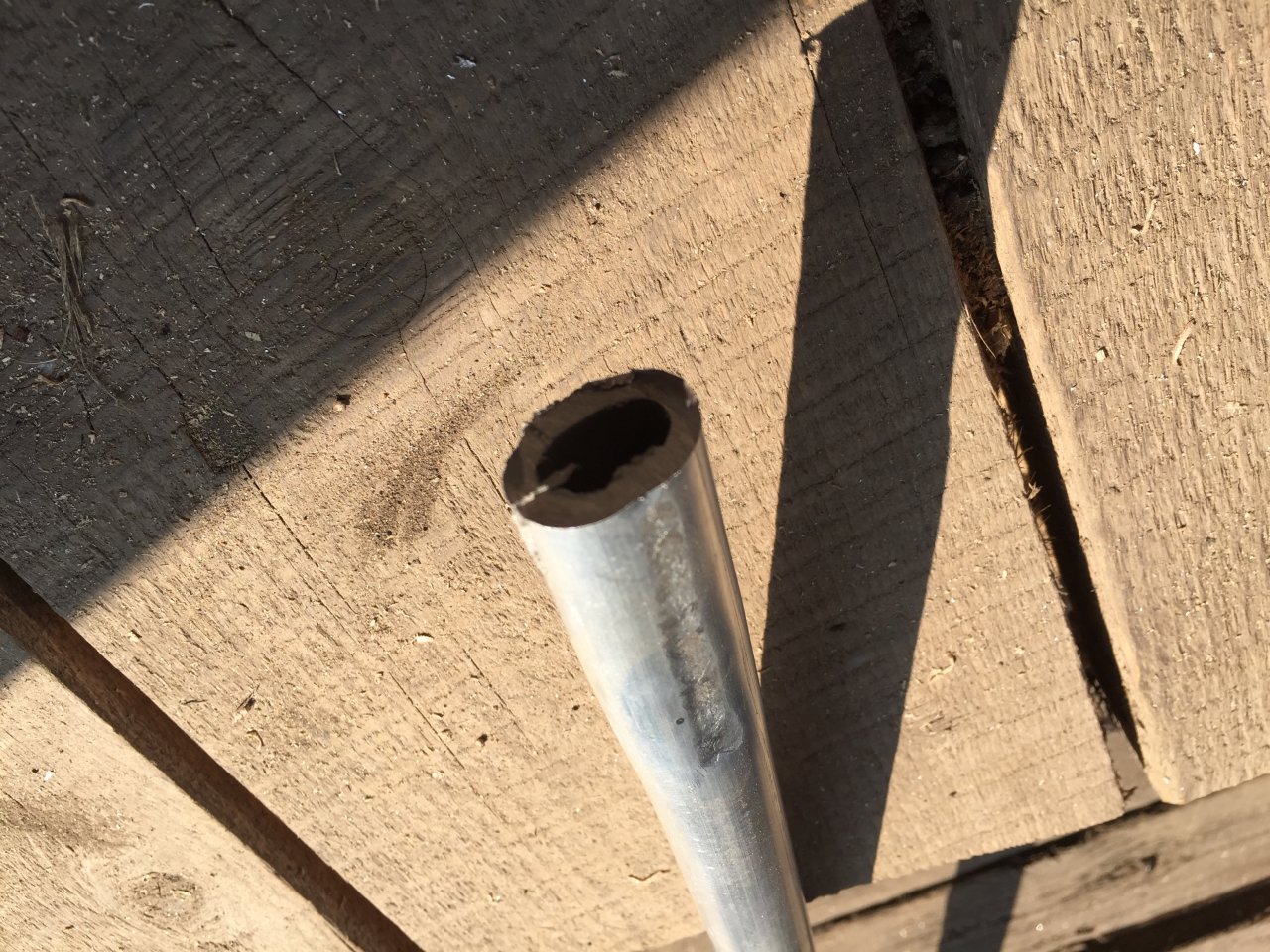

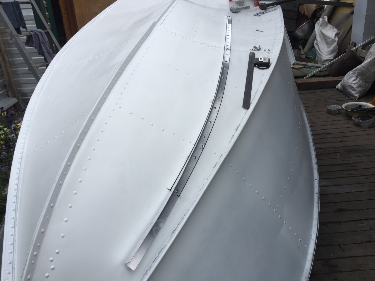

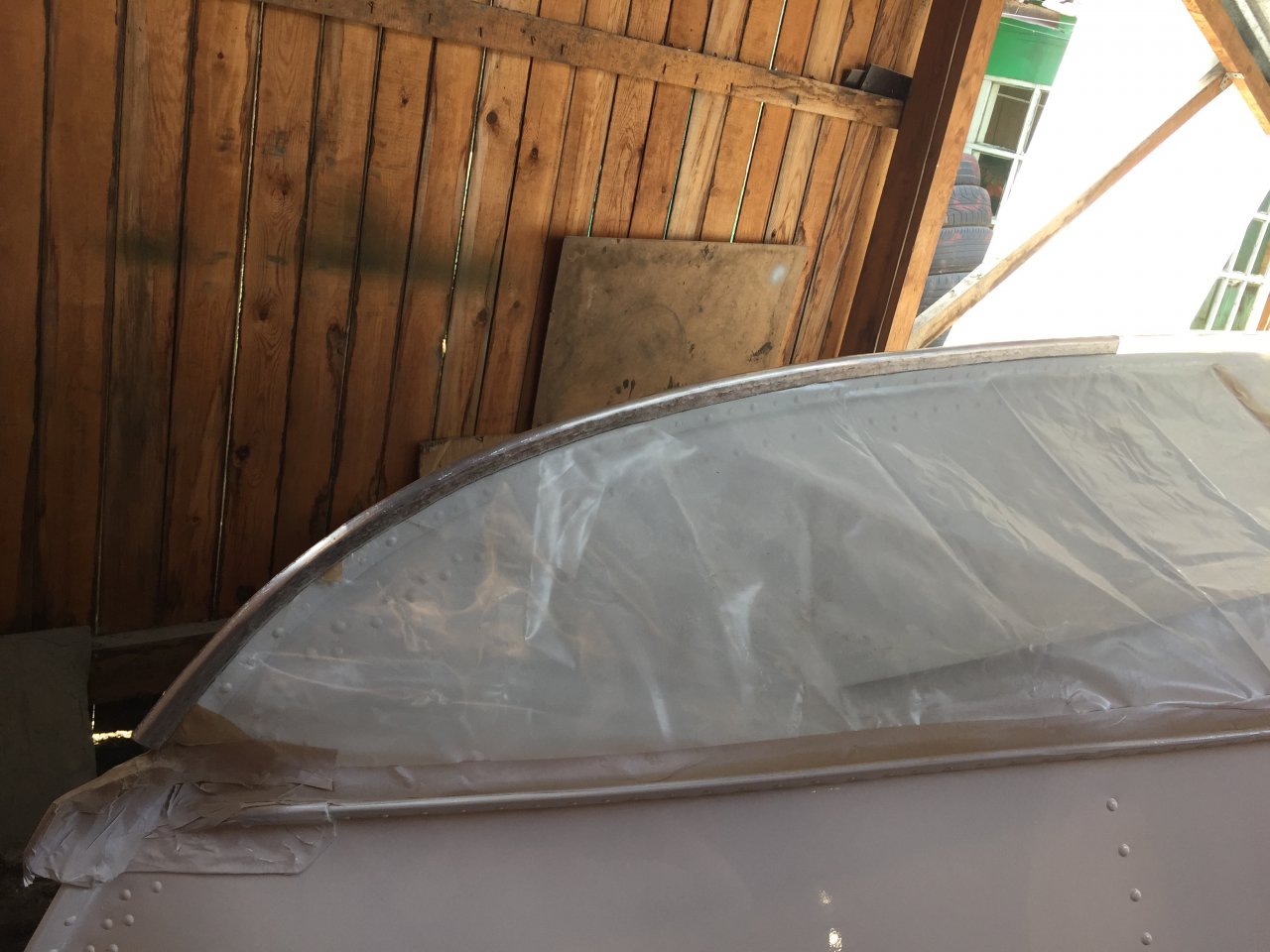

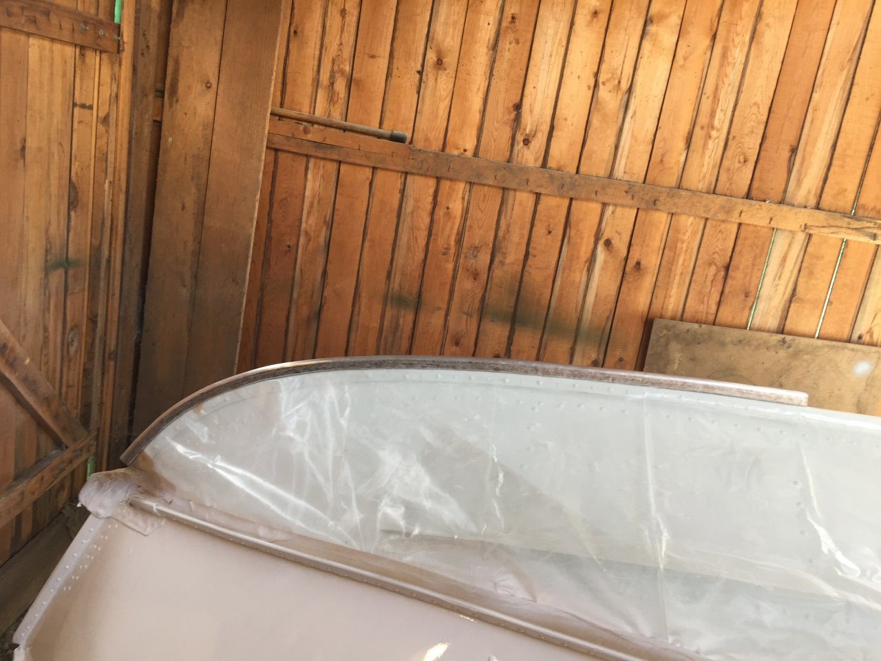

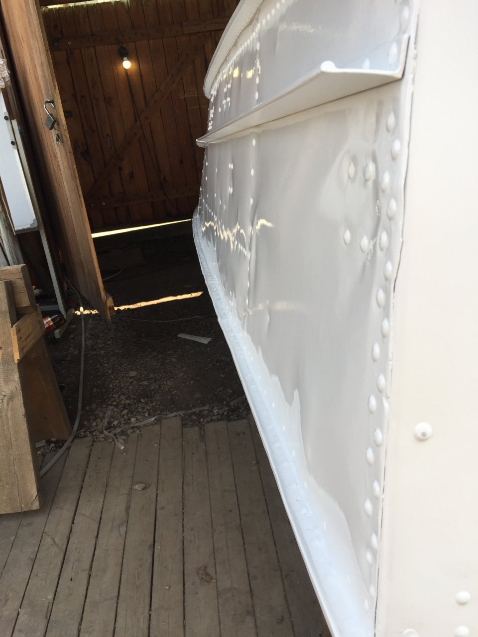

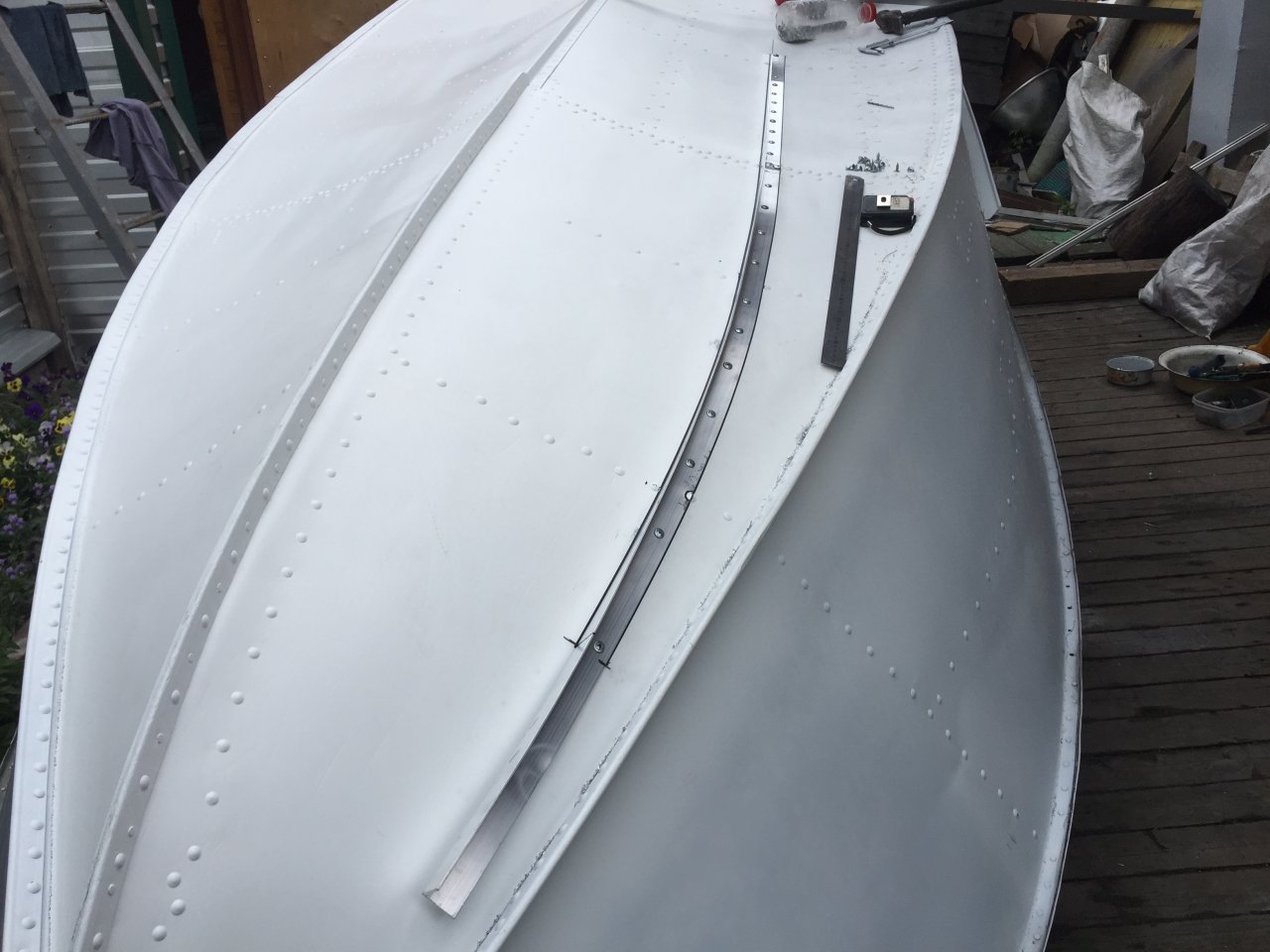

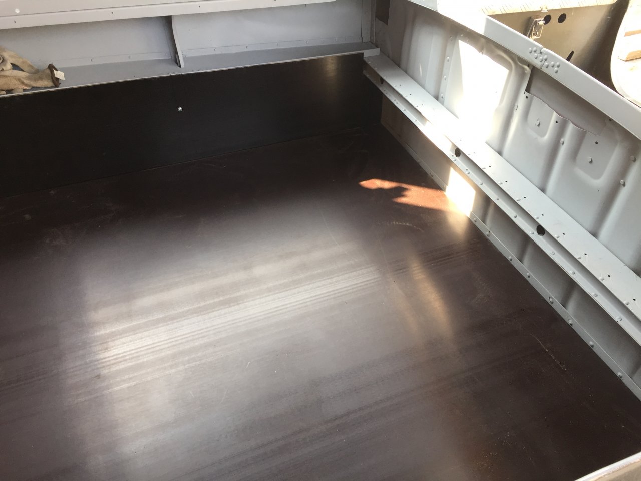

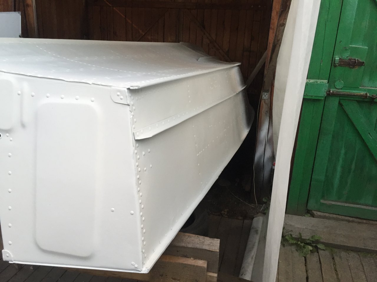

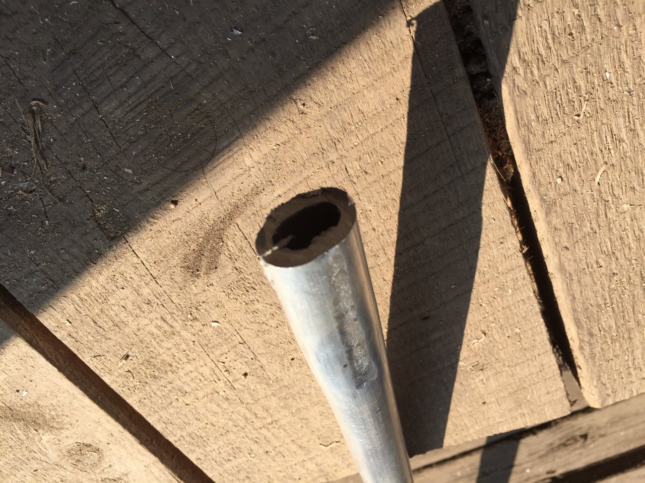

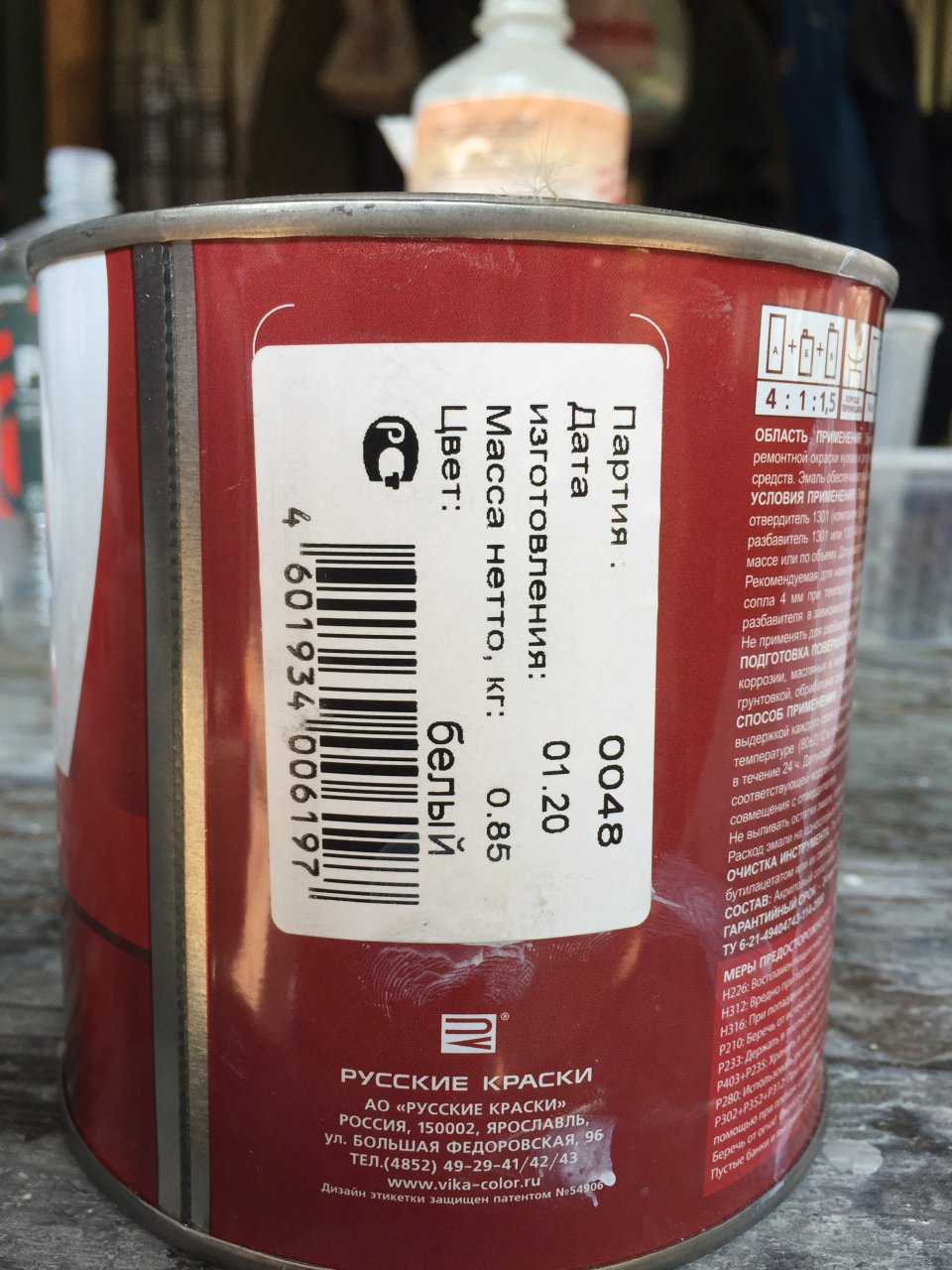

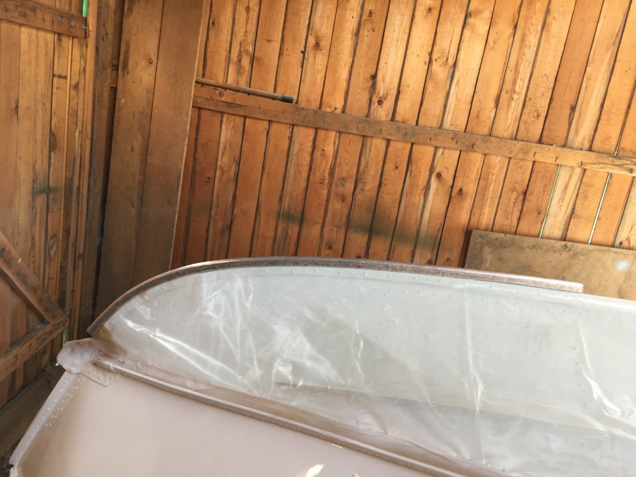

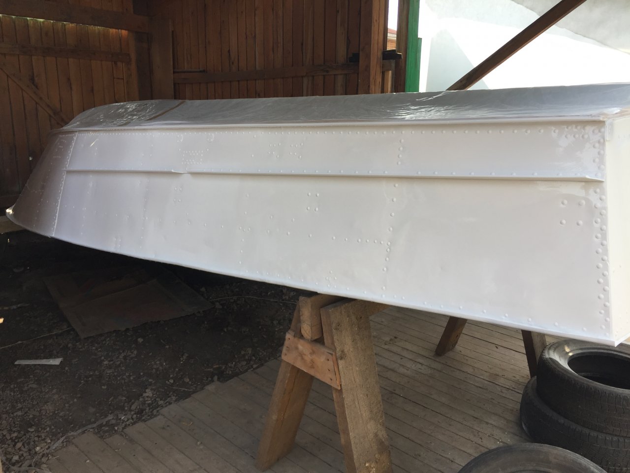

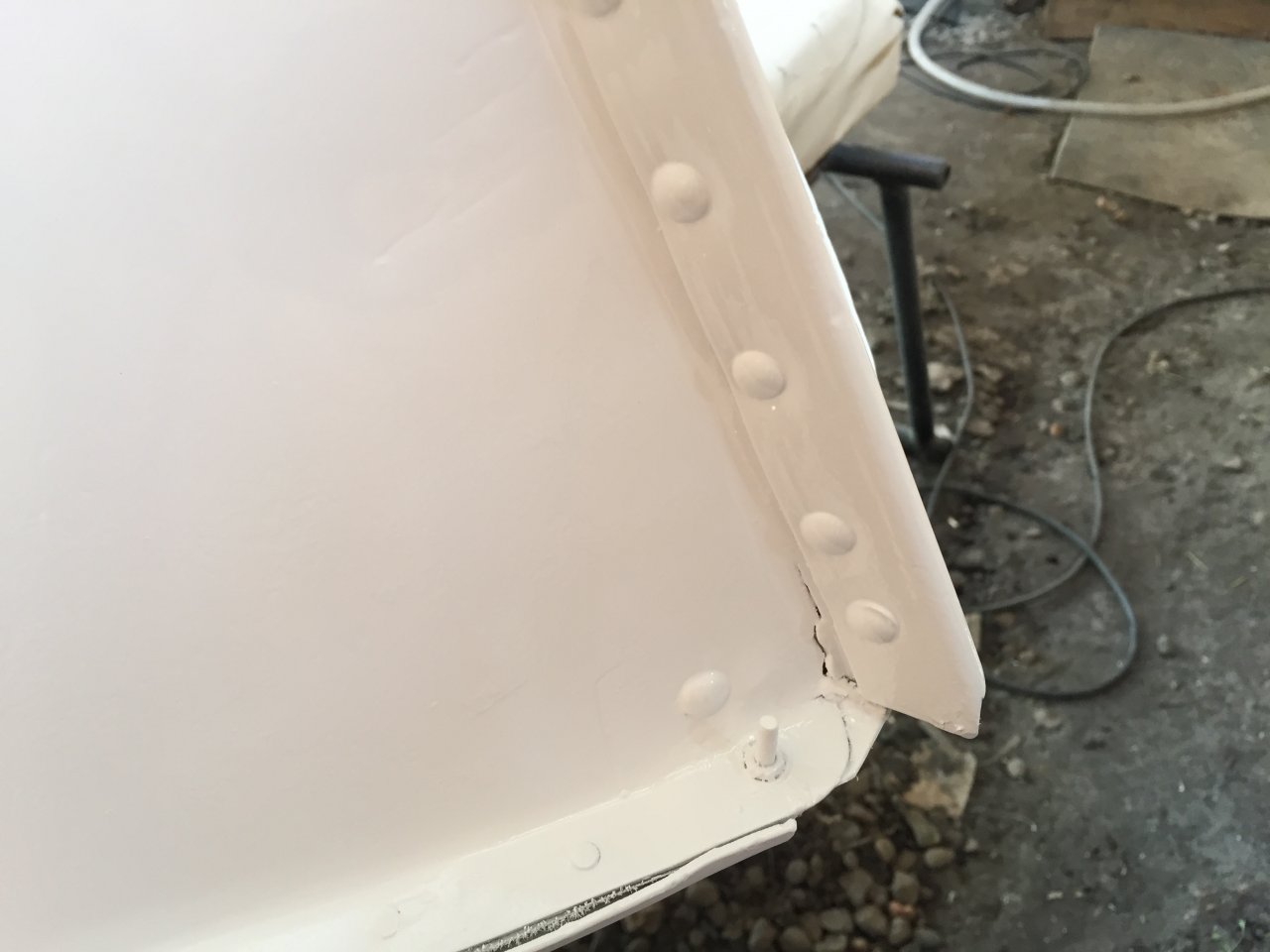

Снаружи залил борта "Викой",на два слоя как раз. Внутри начал подгонять обшивку борта, 6мм фанера. Выгнул накладку из аллюминиевой трубки, диаметр 15мм, толщина 3мм, для защиты лодки от истириния по камням. Не знаю буду ставить её или нет.
Есть мысль просто насадить её на форштевень с герметиком.
Обнаружил трещину, уже при покраске вылезла. Пока крутил лодку, пару раз случайно опирал на кончик носика форштевня, вот она и вылезла. Изнутри накладка стоит и герметиком промазано, думаю засверлить трешину и замазать (Временно).
Ну бомболюк с задержкой дыхания, за час справился эпоксидным грунтом. :mad::yahoo:
Вот что получилось:
185649185650185651185653185654185655185656185657185658185659185660185661185662185663185664185667185668

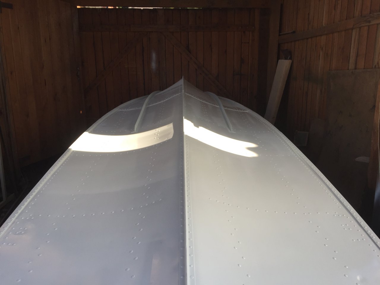

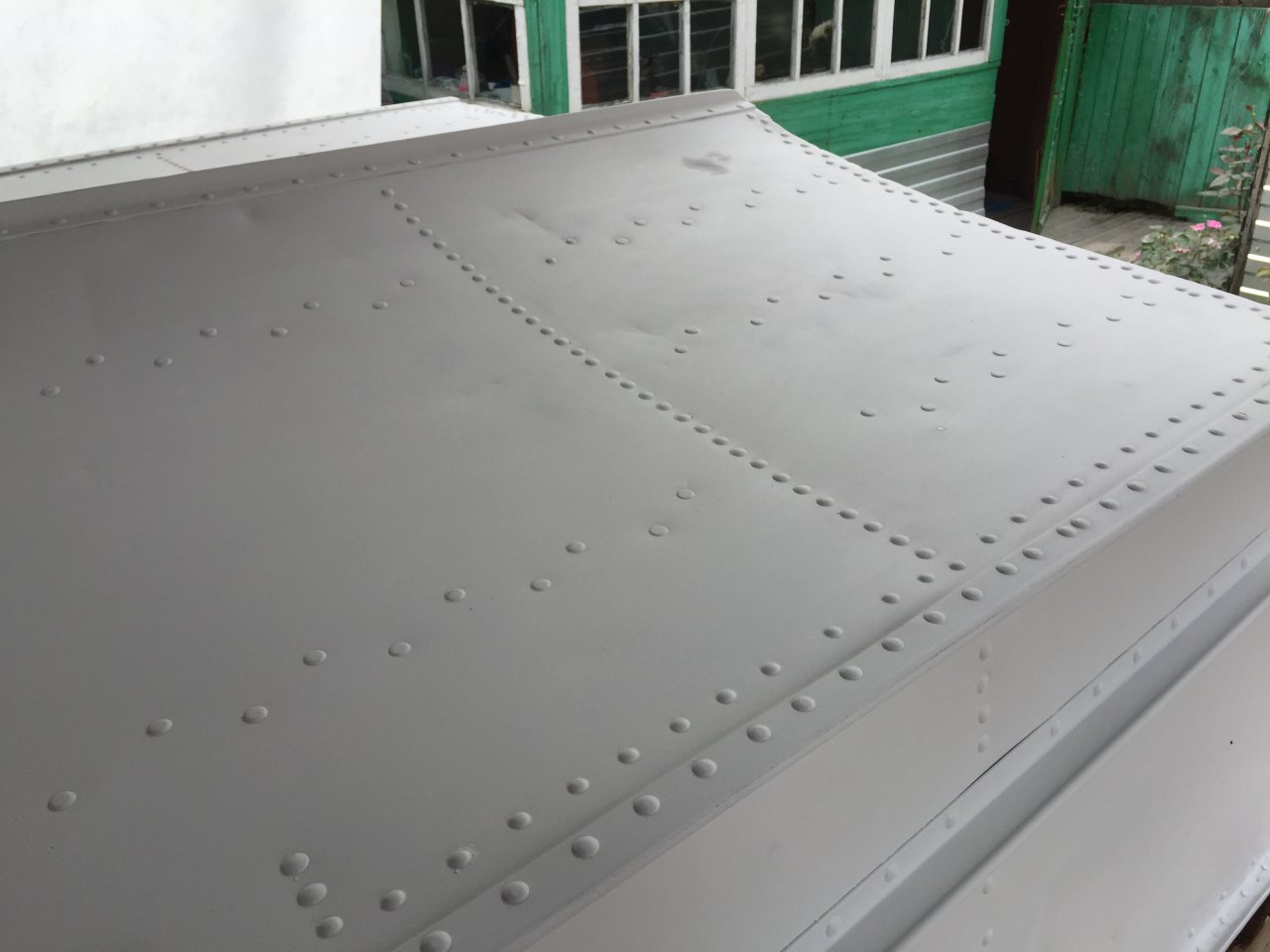

Вот скажи мне американец, сколько краски ушло на борта, и почему на фото светится?

1 банка.! Глянцевая !!!

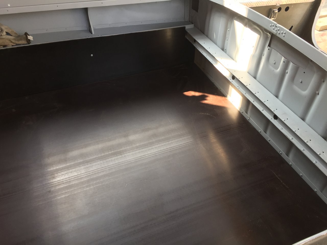

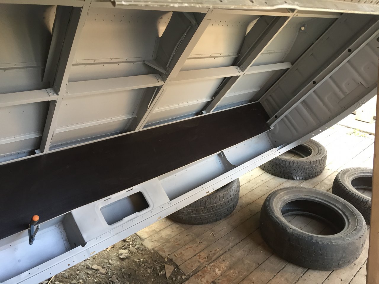

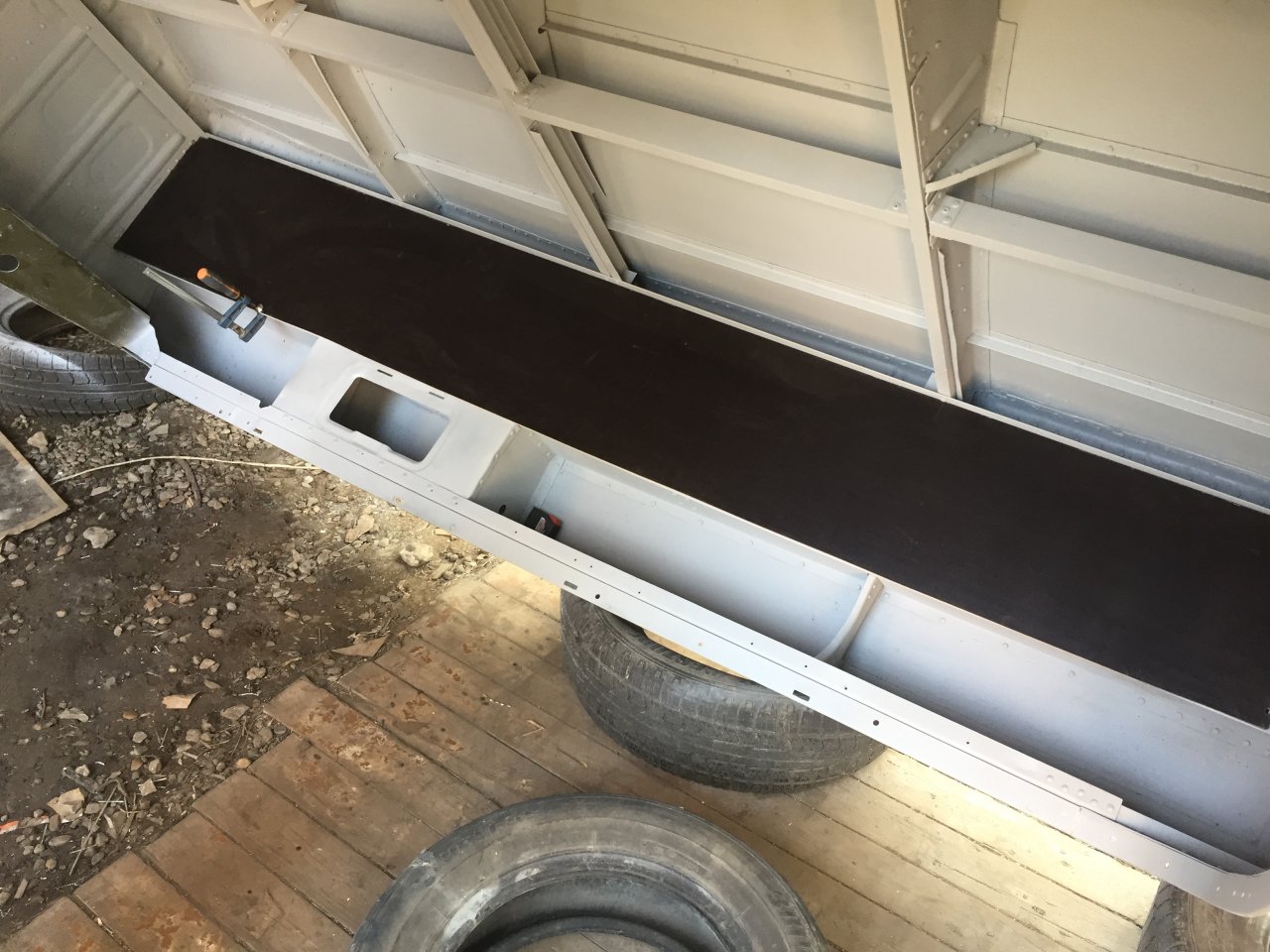

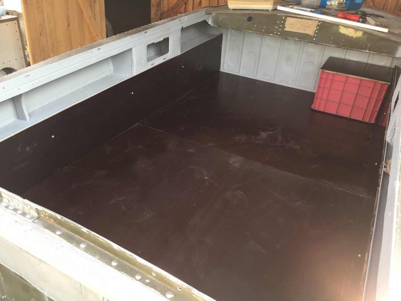

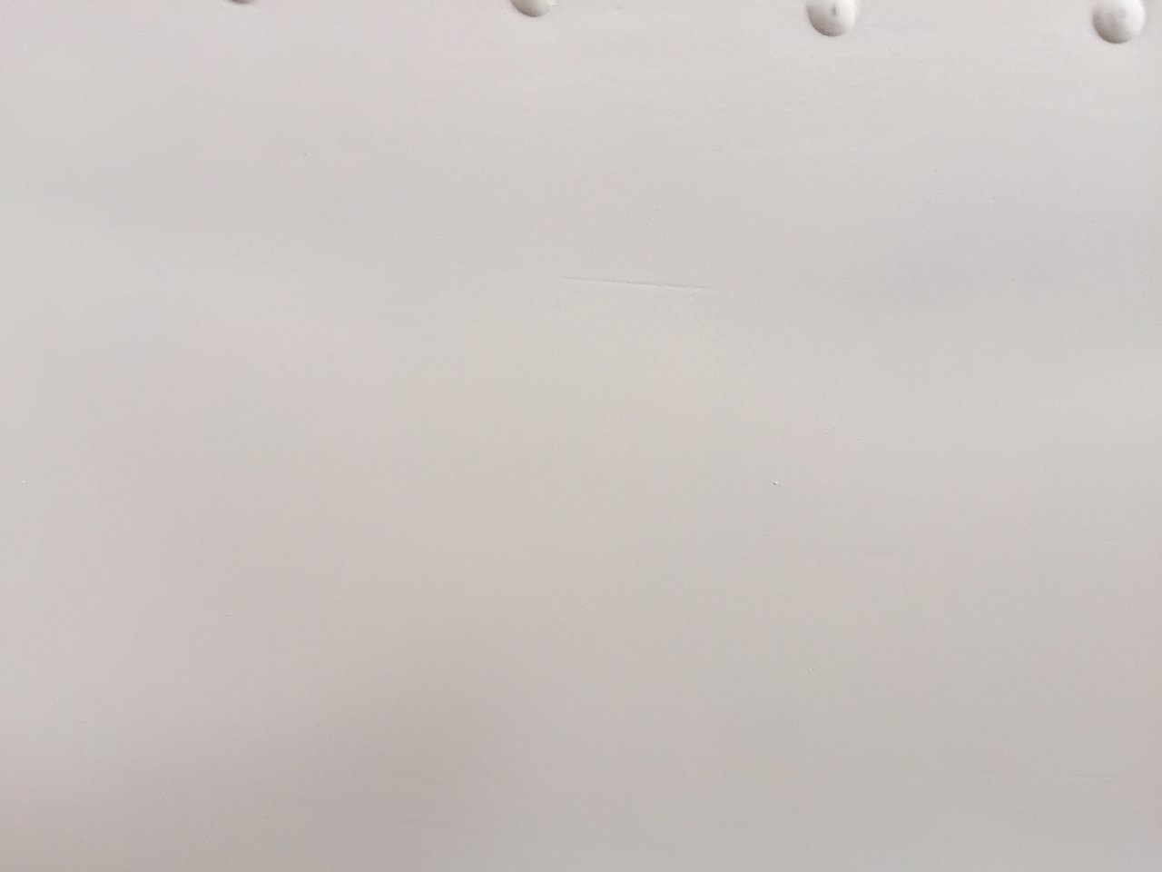

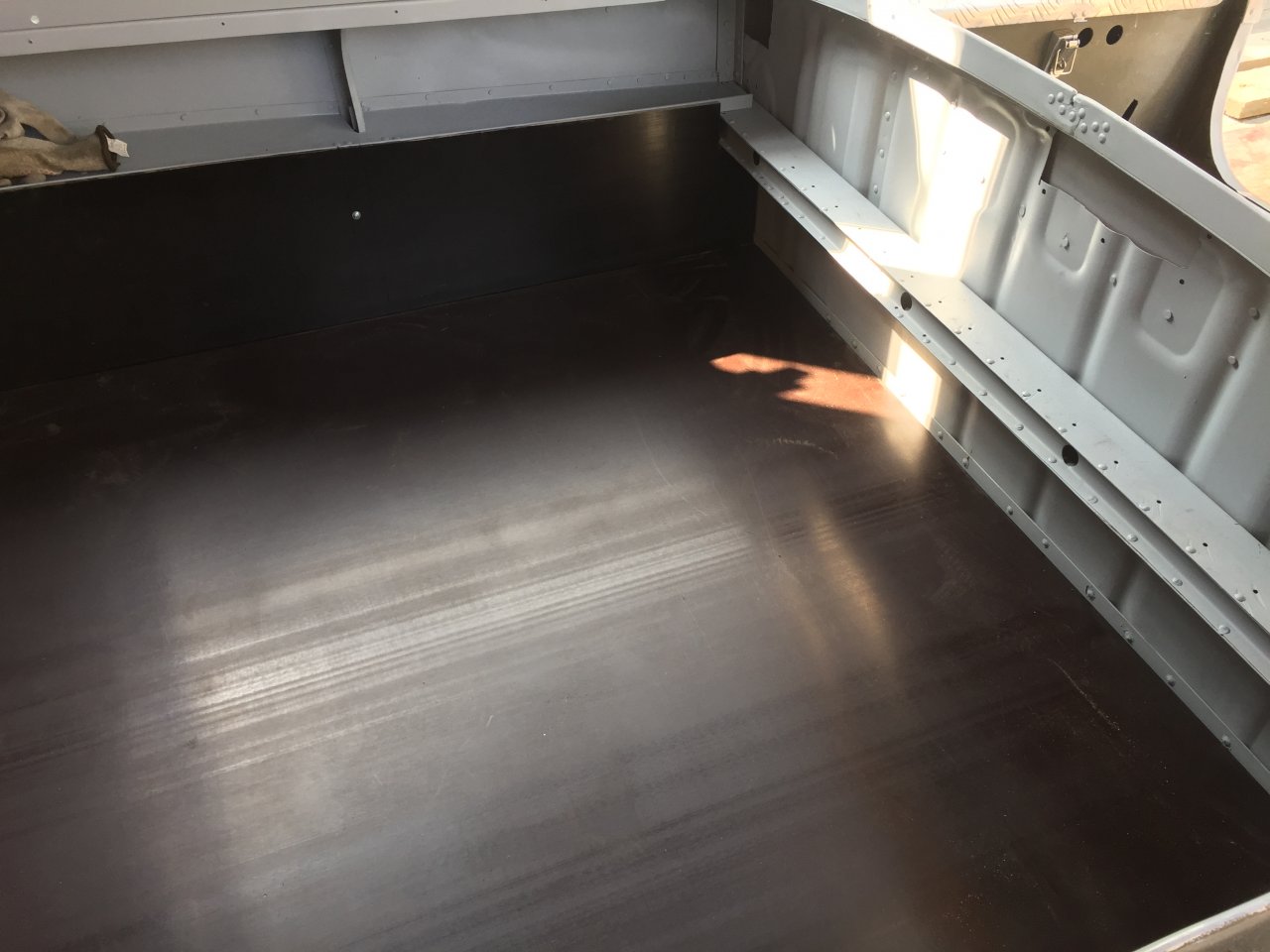

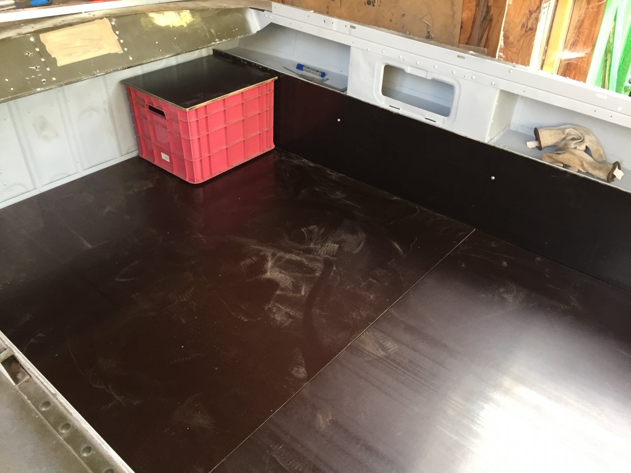

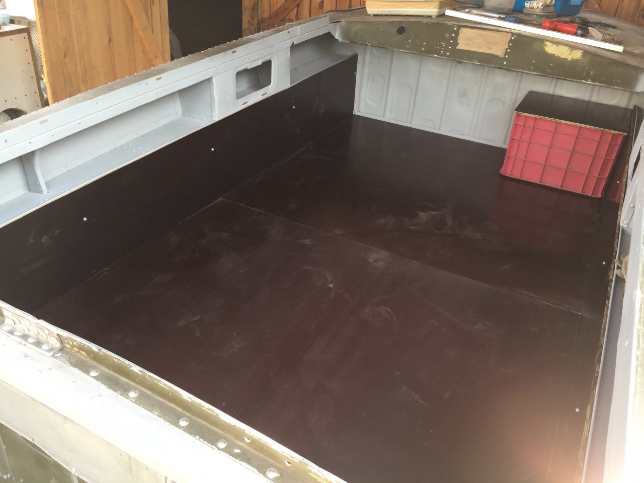

Ну маляр Я не опытный, как получилось. Думал, чем тоньше слой, тем лучше. Перекрашивать не буду. Как это облезет, покрашу по новой. Так сколько надо краски на борта? На палубу баночки хватит? Сейчас пока примеряю пол и борта . Пол, фанера 9мм, борт 6мм.
А воще, Спасибо Серега за Позитивное Настроение!! Я думал один Я такой.
185739185740185741185742
Посмотреть вложение 185739Посмотреть вложение 185740Посмотреть вложение 185741Посмотреть вложение 185742
Совершенно правильно думал , так оно и есть . Автомобильные маляры не умеют красить дюралевые лодки , переучиватся необходимо , так сказал мой одноклассник , профи автомобильный маляр ( после года работы со мной ) своему напарнику , тоже профи автомаляру , с которым они проработали лет 15 с гаком вместе , когда он привез свою Казанку к нам на ремонт после фразы ,, ну покрасить то я сам смогу ,, . Разные условия эксплуатации , разные краски , разные технологии , что хорошо для автомобиля совсем не подходит для дюралевой лодки.
