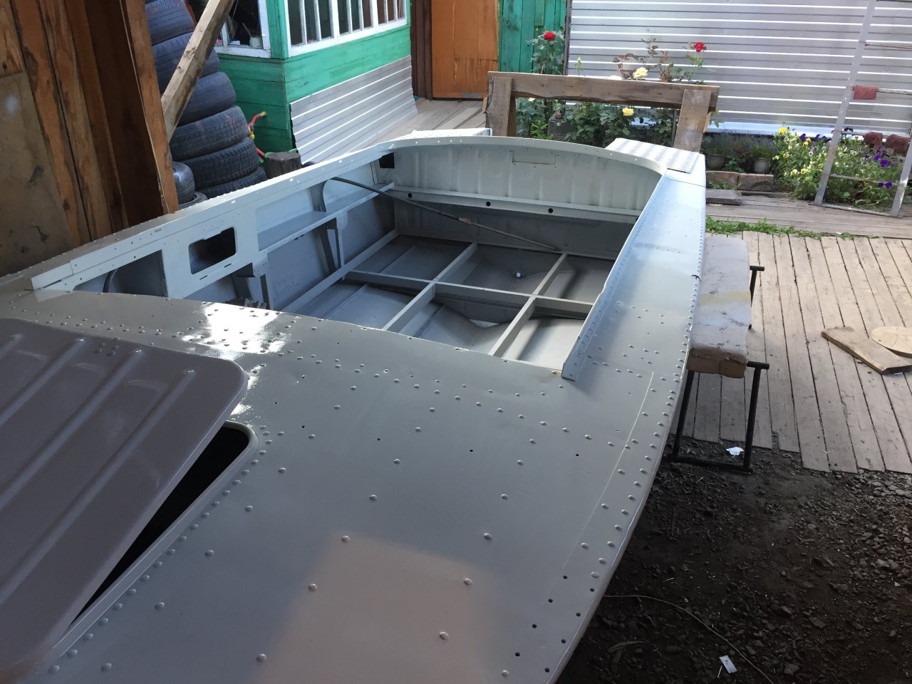

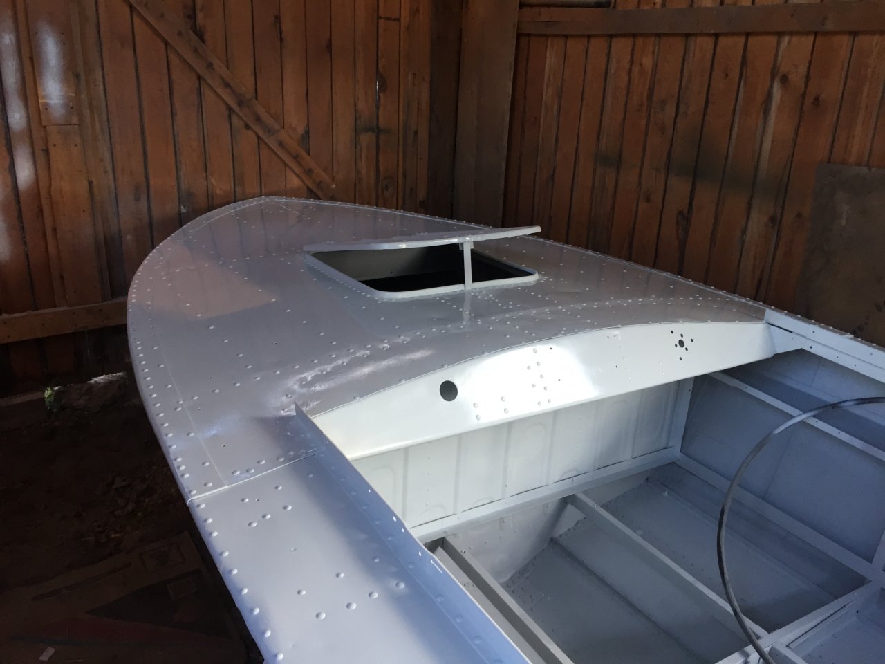

Так и :pardon:лажил по мокрому!:?

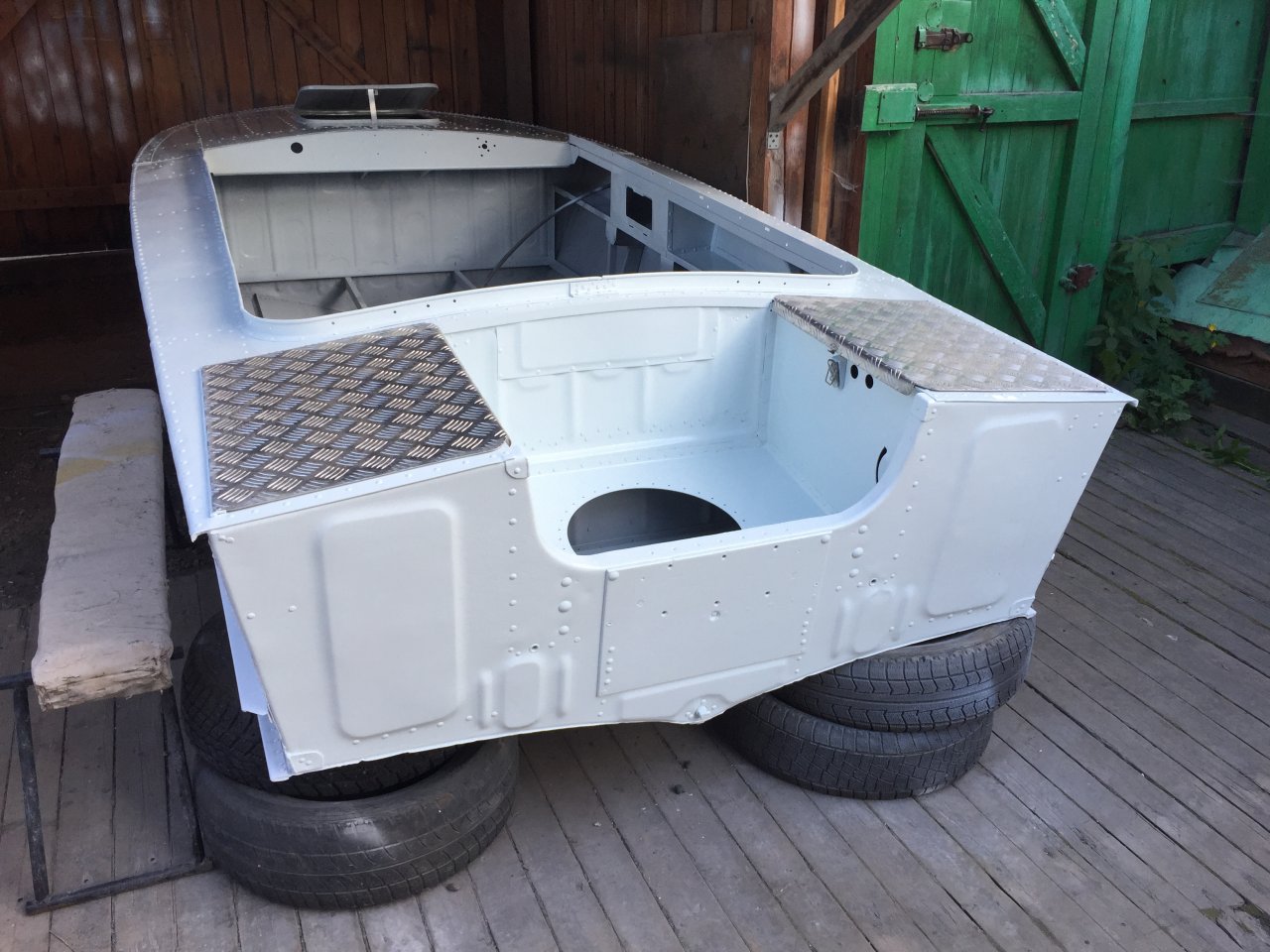

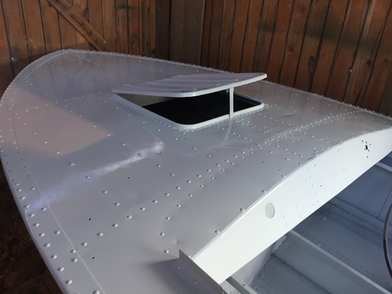

Люблю белые лодки, молодец! Жаль, что борта не натянул. Краска все огрехи показала.

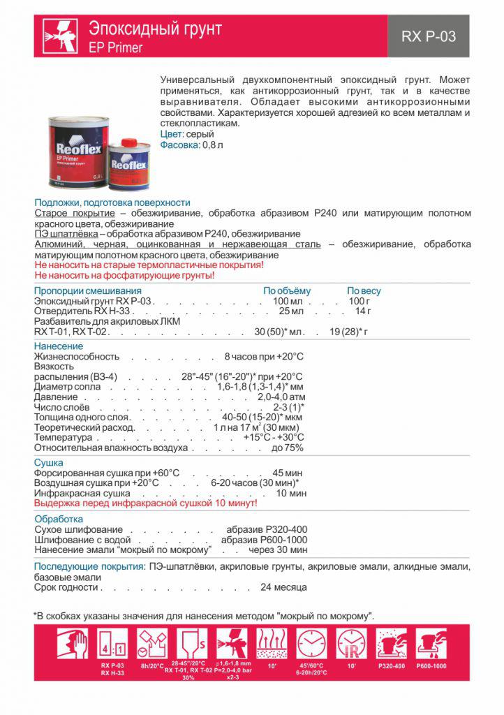

Ты что эбоксидку закрыл по мокрому акрилом?
А что тебя смутило? На банке, которую я для мотора использовал это описано было чуть-ли не как лучший способ окраски. Другое дело, что там детали сложные и их много было, поэтому не вариант так было красить.
1 887
Очень сильно смутило, что светится будет, бакситка на отлип сохнет долго, на верх краску и пятна
9 747
6 521
А я этого не разглядел. Непрокрас это всегда плохо. Но можно и еще разок пульнуть....
9 555
4 760
Ну и зря так сделал.С этим грунтом так нельзя.На банке чётко указано время сушки и надо этого придерживаться.Долго это не продержится.Краску будет рвать и "пучить".

На баночке 30 мин выдержки написано_ таки сделал.
9 555
4 760
1 887
Эпоксидный грунт один из долгих сохнущих грунтов и твердый, а акрил краска мягкий
9 555
4 760
А время полного от 6 до 12 часов при 20 градусах! Или 45 минут при 60 градусах!
9 555
4 760
:shock:Но ты же АКРИЛОВУЮ краску применил!Это написано для ЭПОКСИДНОЙ краски!.Вот почему не читаеш всего ,что написано на банке!? Ведь есть там такая фраза" Только для ПРОФЕССИОНАЛЬНОГО применения!"

Так Я то, Проф маляр. :crazy::oops:

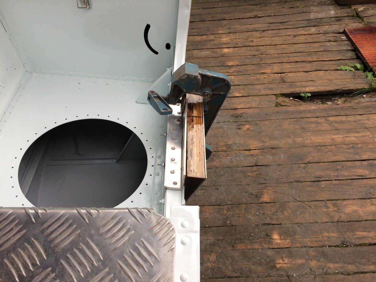

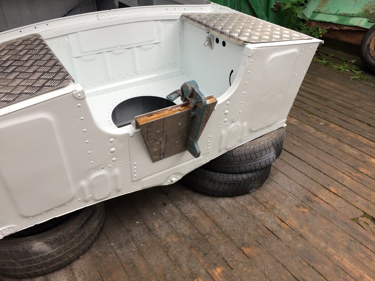

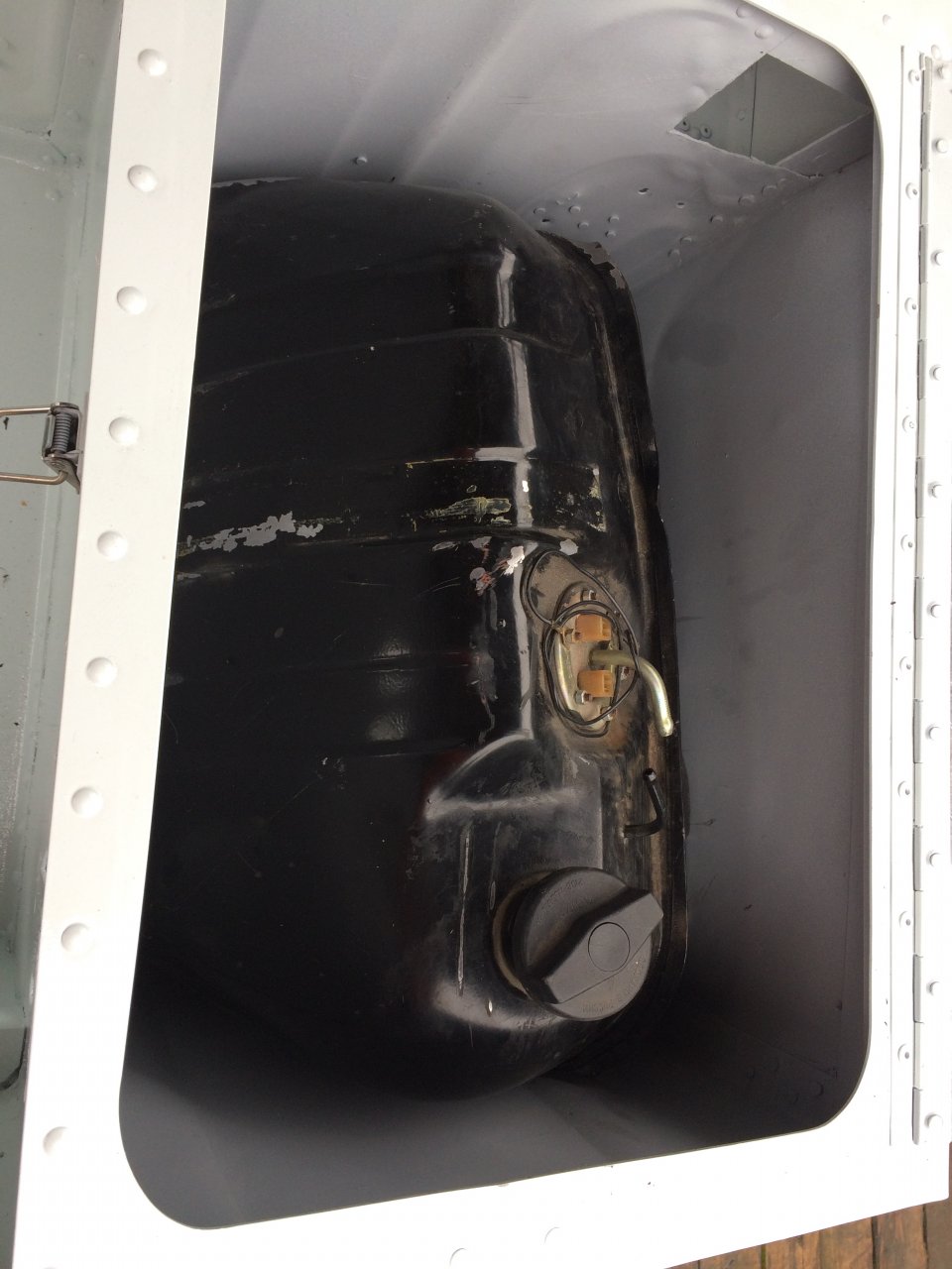

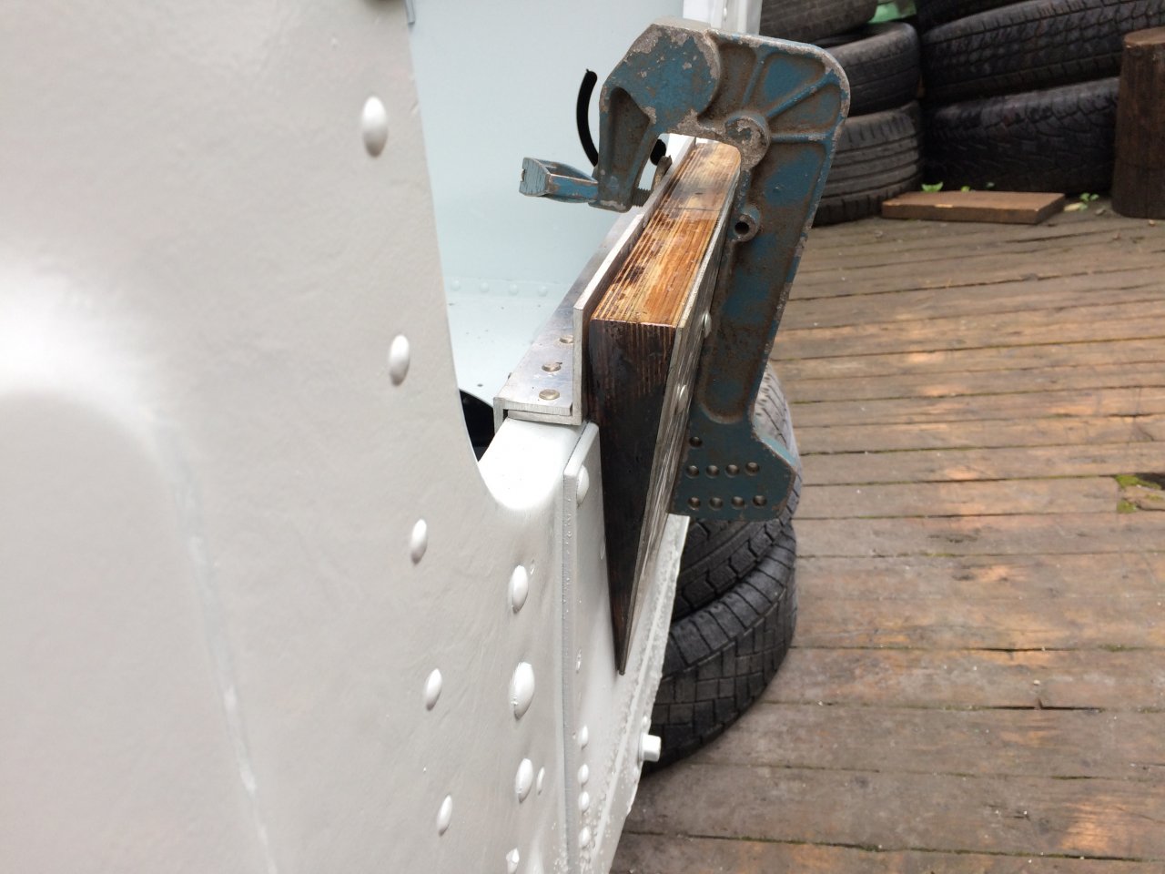

Всем Привет!!

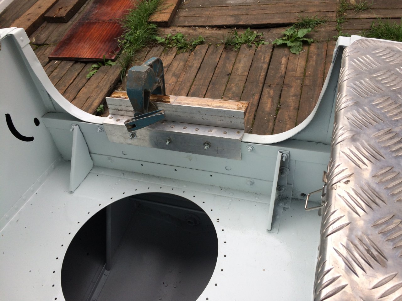

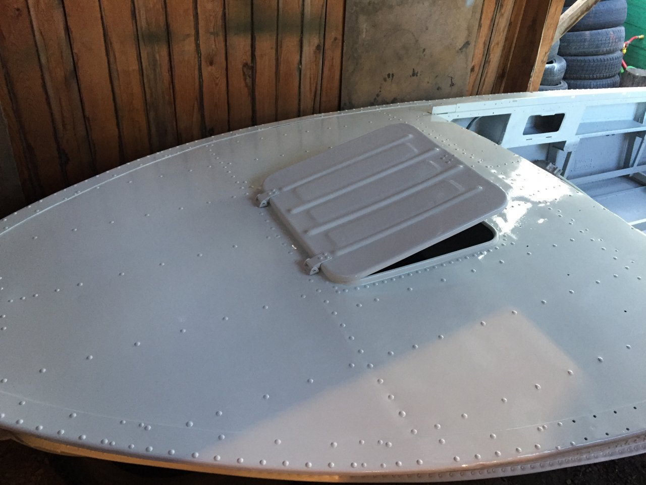

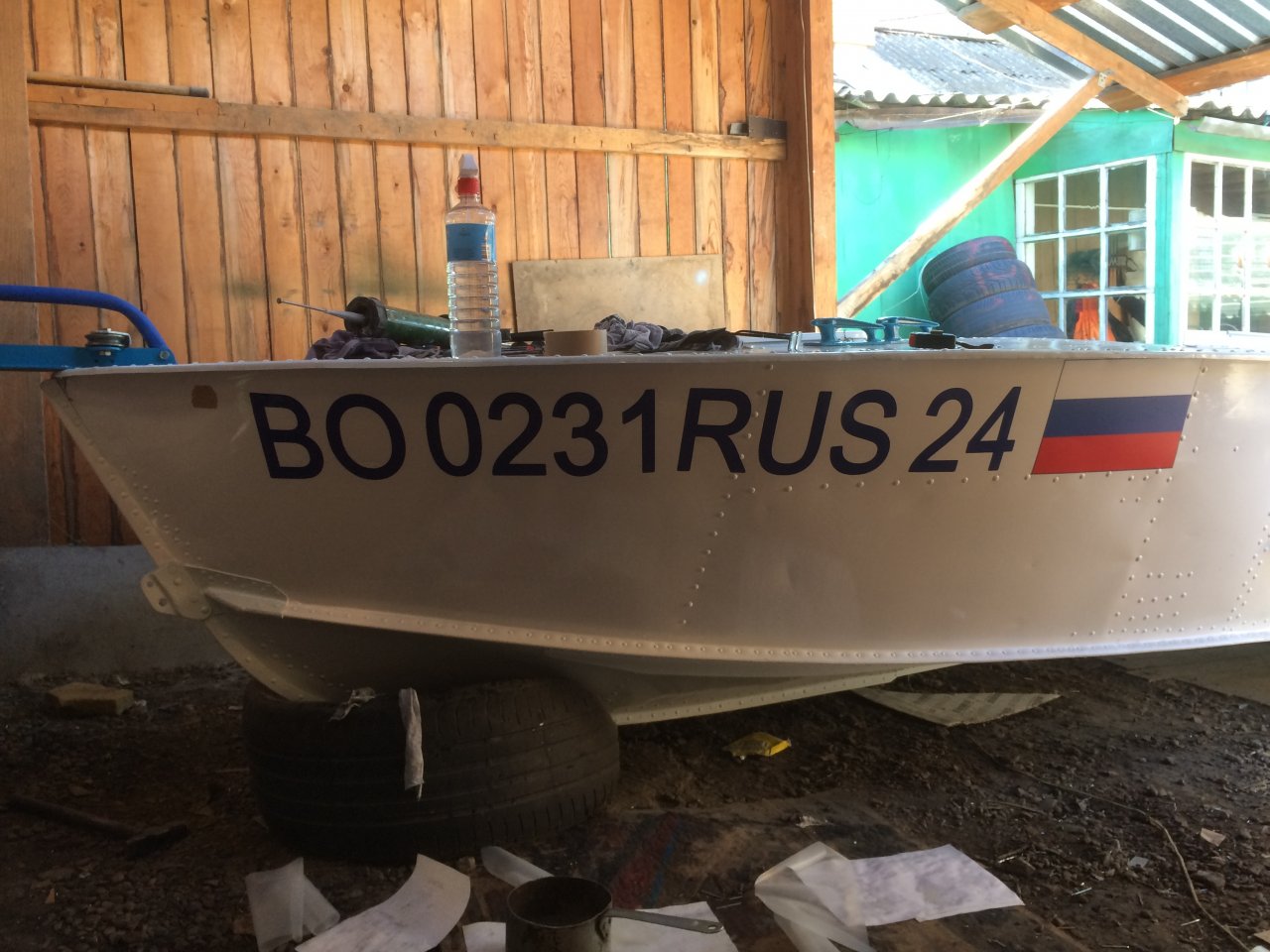

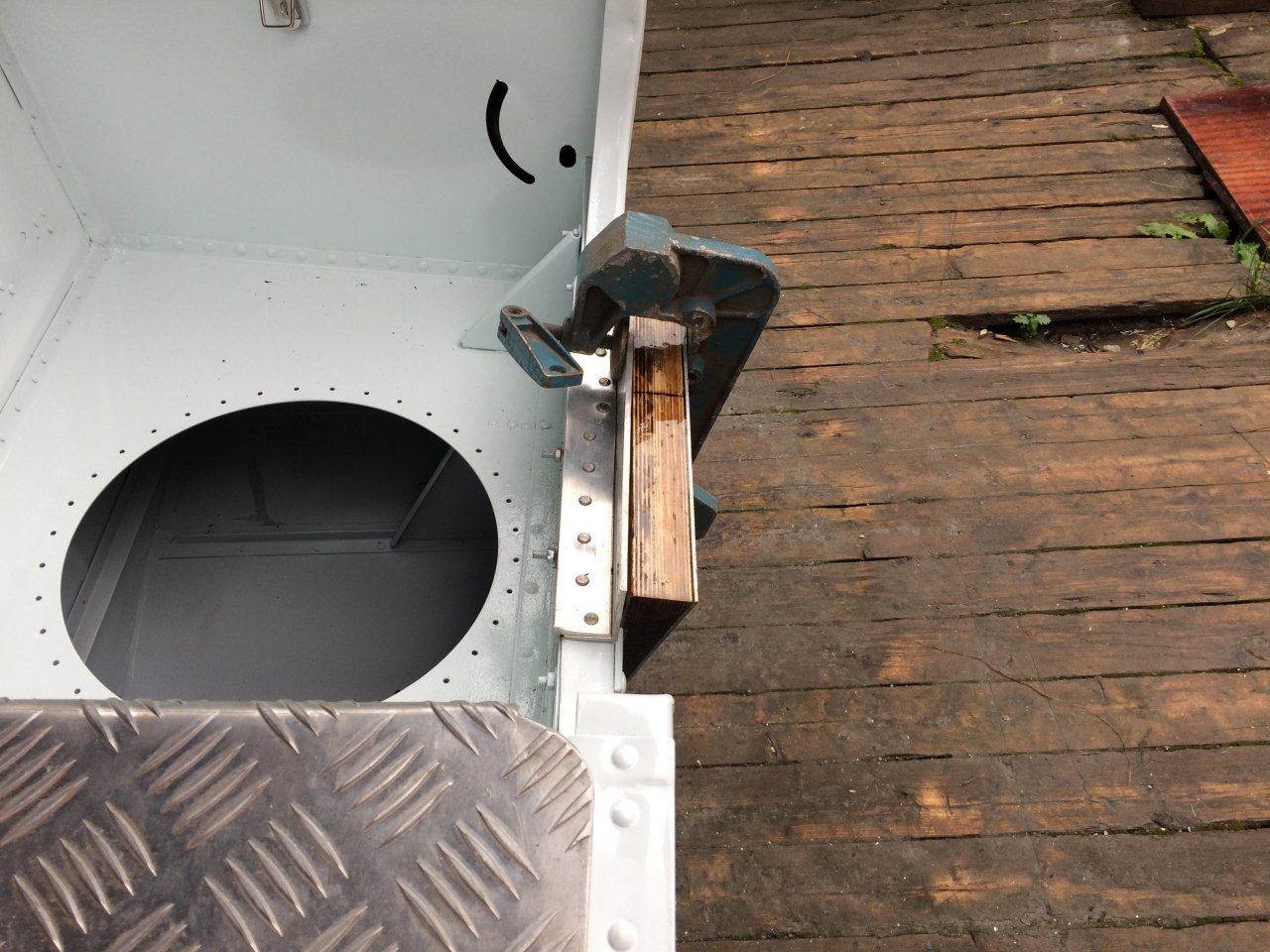

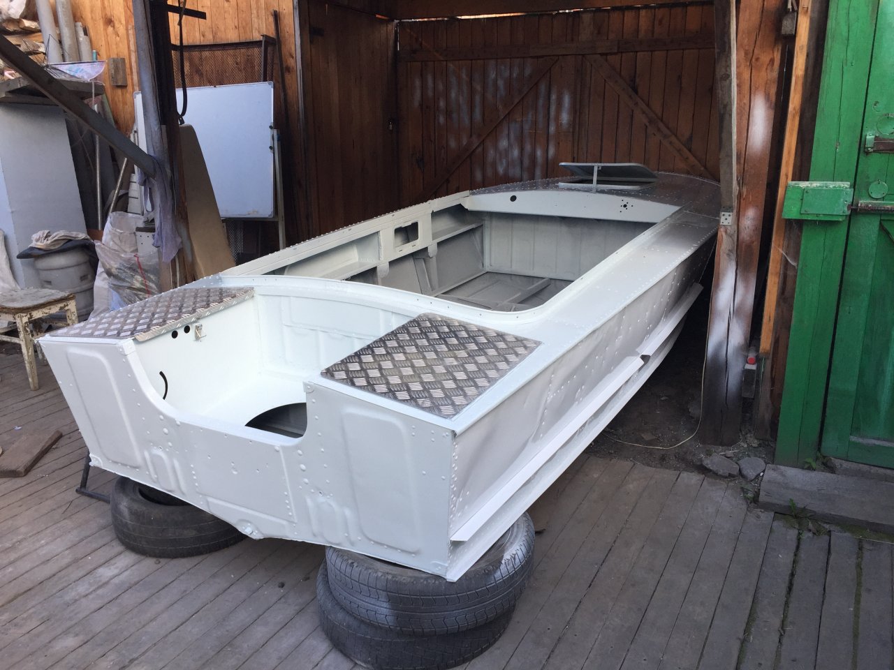

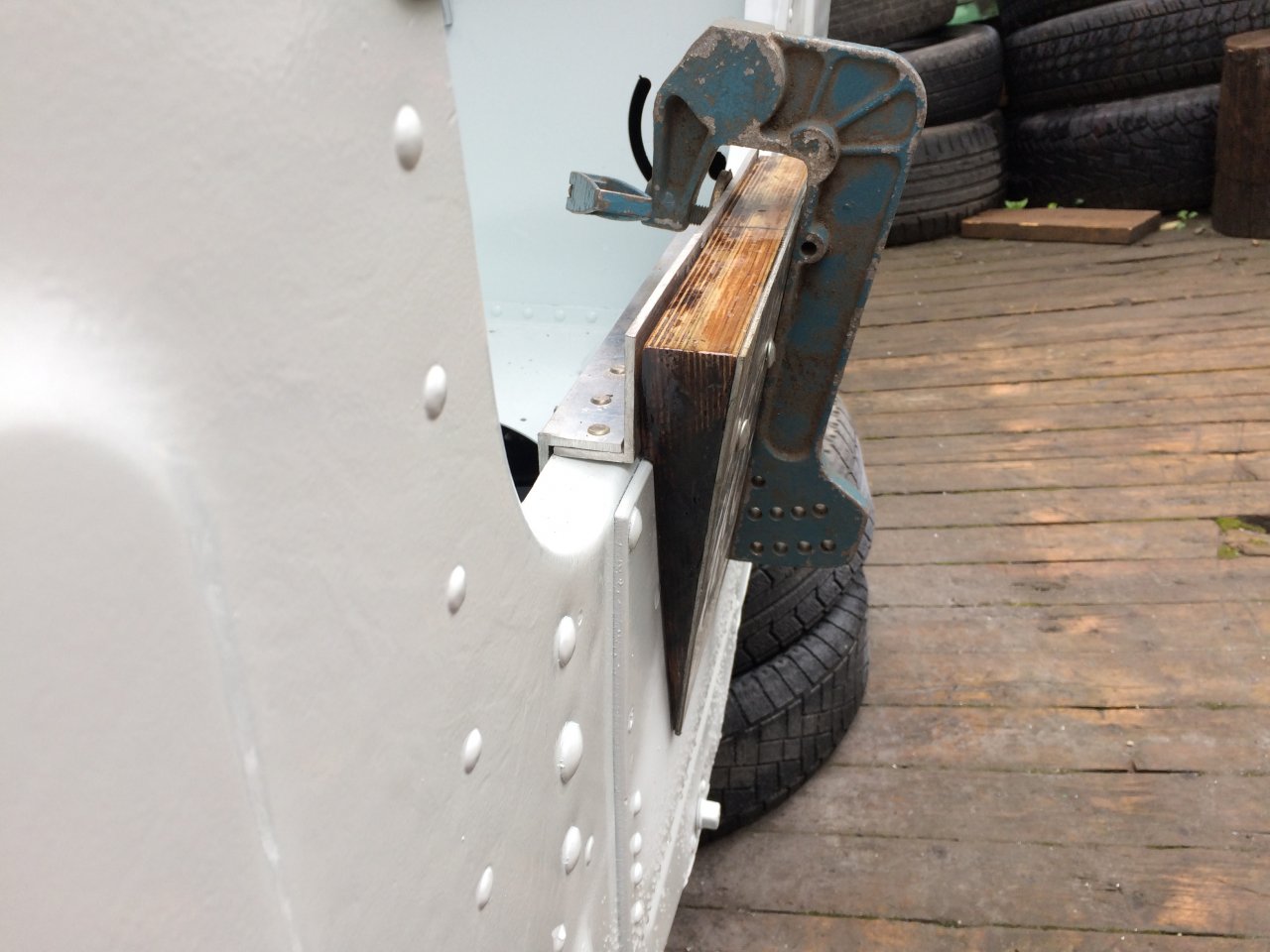

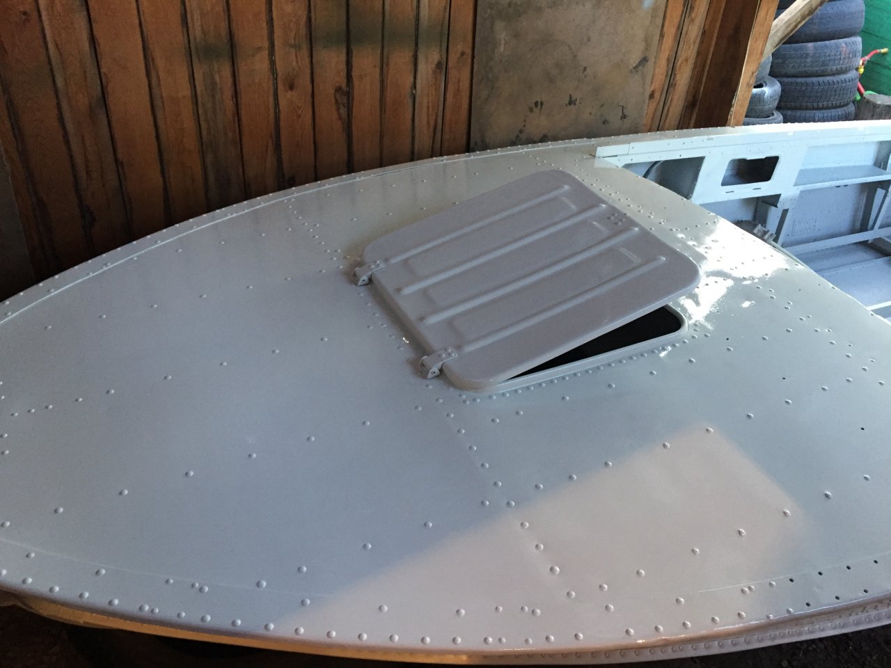

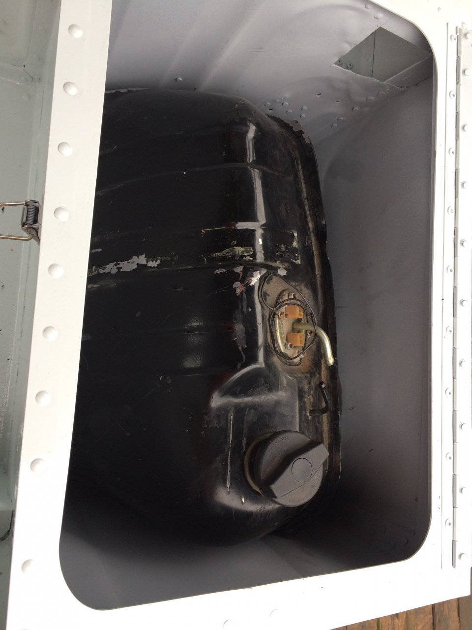

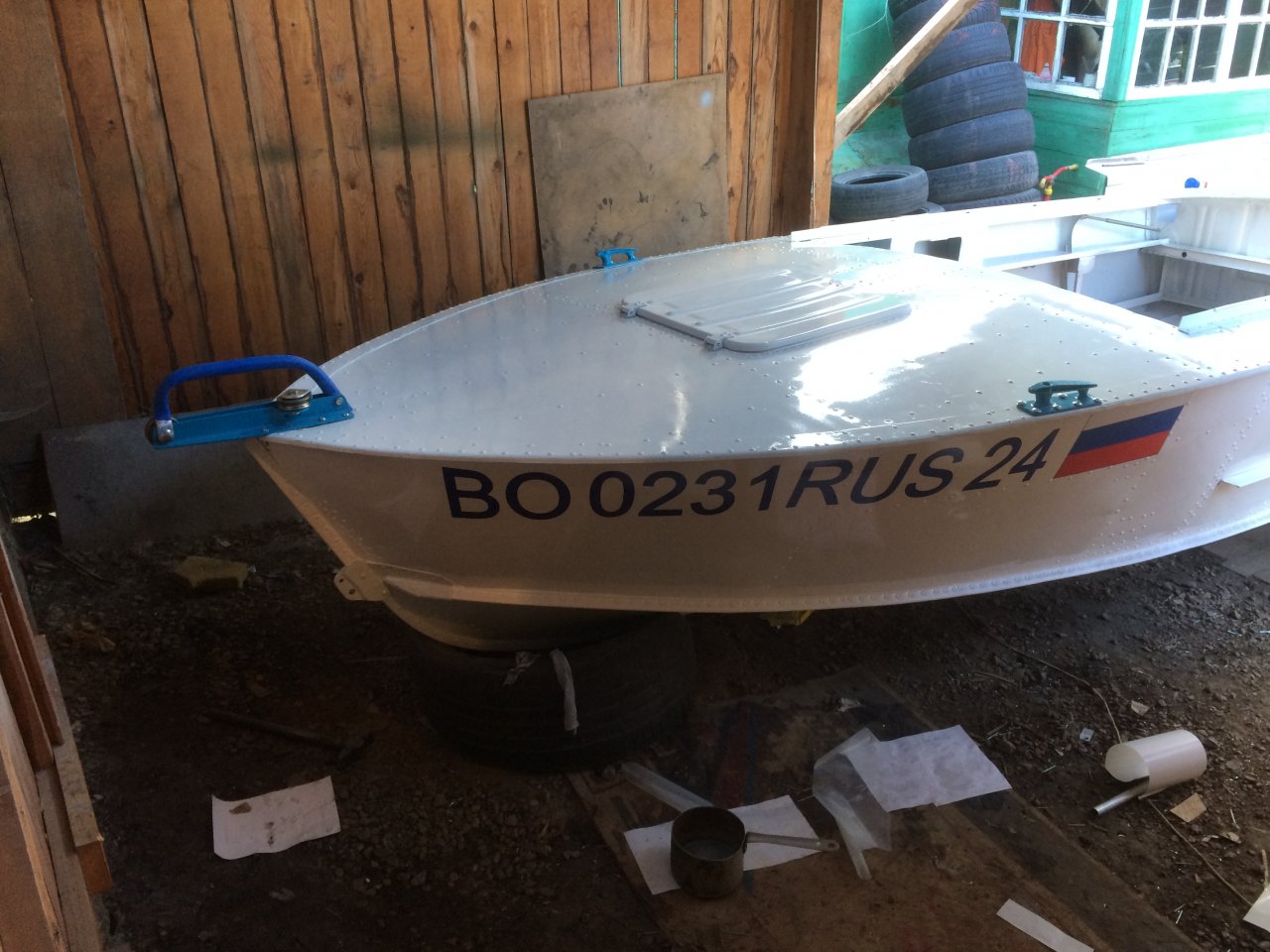

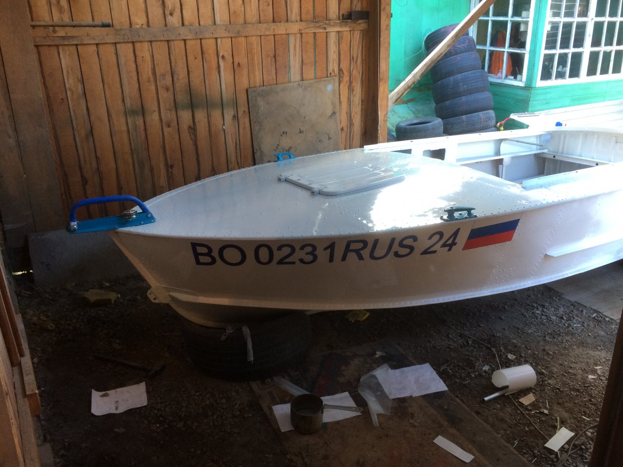

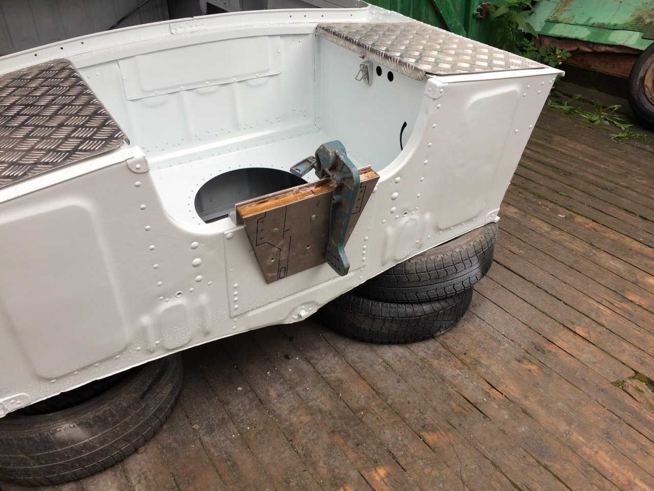

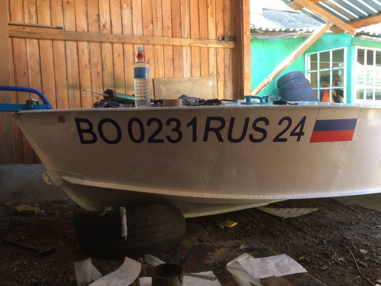

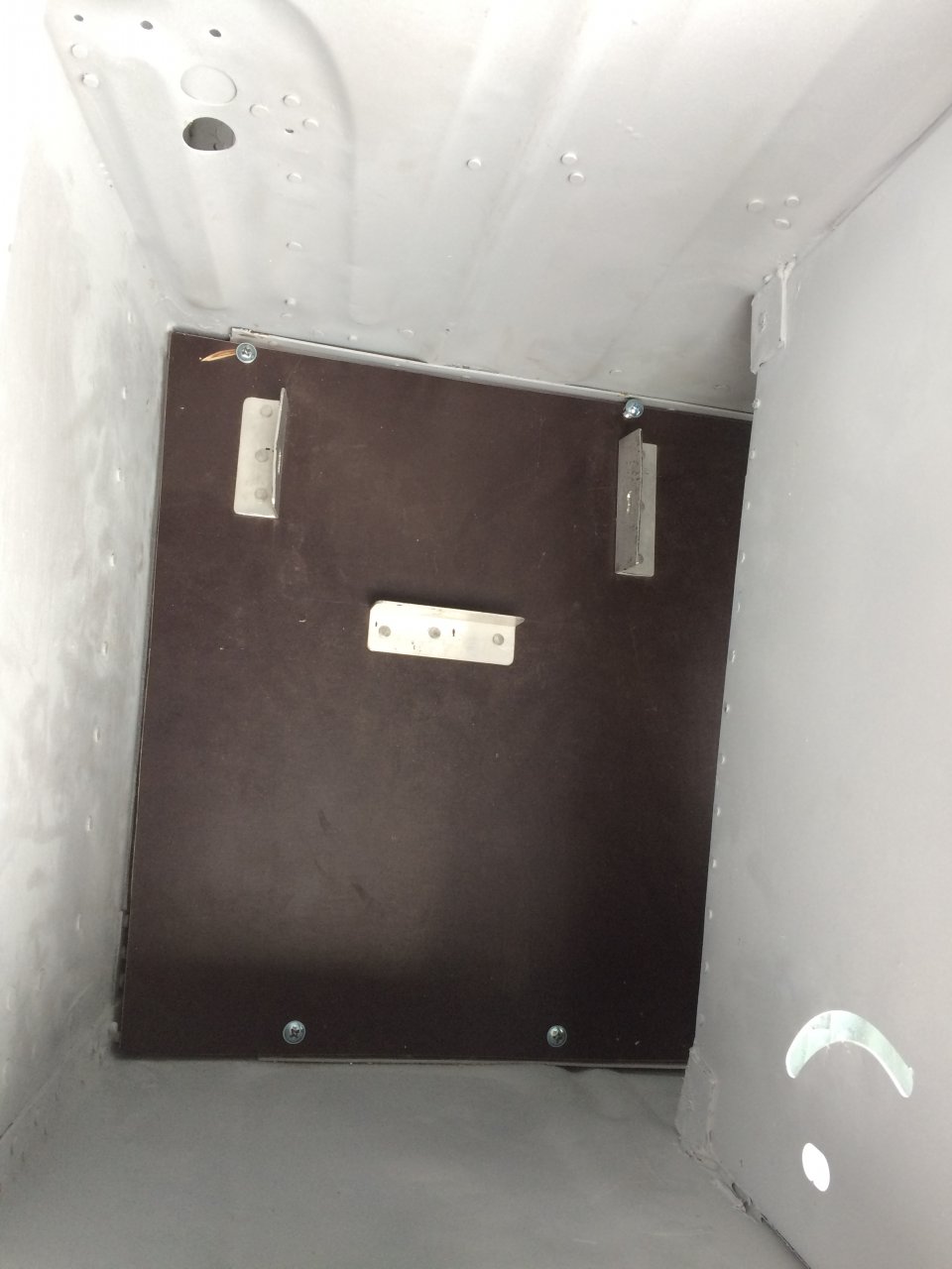

Сегодня примерил клин на транец, крепление под аккумулятор , рым носовой, утки и бак от ВАЗа. Пришли номера на лодку , тоже с одной стороны приклеил .
Немного Фото:
186472186473186474186475186476186477186478186479186480
3 157
1 311
А для чего клин, можно просто было поднять под Lку.

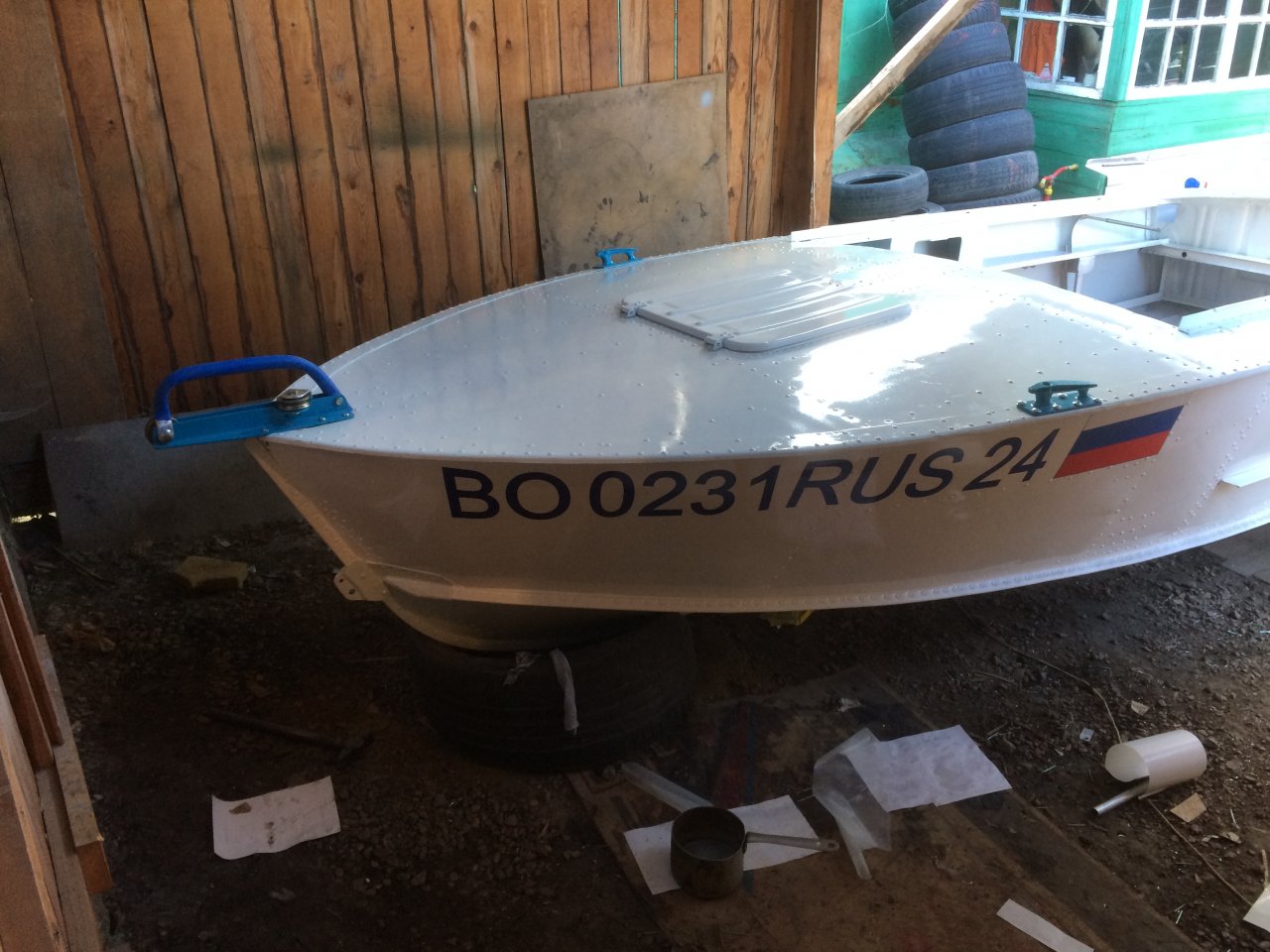

9 555
4 760
А что посмотреть или спросить трудно было.Номера то приклеил не правильно. Надо было сместить на корму на пол метра минимум
186489

Привет !
Делал так! Может криво померил.
  • Измерьте общую длину судна (L). Например, для судна длиной 6 метров, L = 6 метров.
  • Определите расстояние, на котором будет середина номера. Для этого разделите длину судна на 4. В нашем примере 6/4=1,5 метра.
  • Отмерьте от форштевня (от носа судна) полученную длину (в нашем примере 1,5м). Полученная точка будет серединой номера.
  • Влево и вправо от этой точки отмерьте 875мм. Это крайние границы номера. В этих пределах необходимо расположить номер на лодку по действующему ГОСТу. Его общая длина (вместе с флагом) должна составлять 1750мм.
