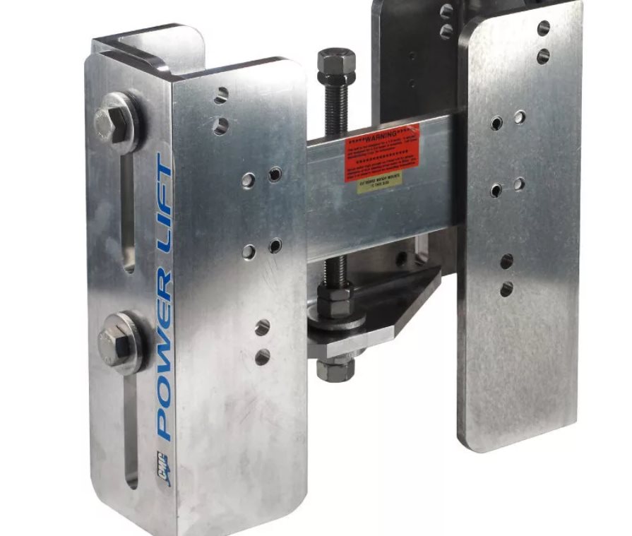

Для опускания мотора с вариантом НЕ резать транец может какой-нибудь выносной не большой сделать и на нем уже ниже мотор посадить? может кто видел/делал подобное!
2 110
Самый простой это 4 уголка с пазом и вариантов с "наворотами" море.

т.к. эл. транец сеа про стоит на Крыме, представляю что это такое, думаю надобно изготовить сие чудо девайс для опускания мотора ниже на 3-5см.

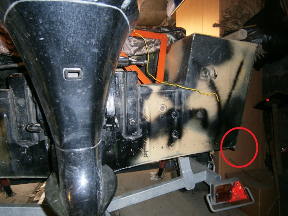

Да подпили ты киль, не бойся, хуже не станет точно, если вдруг не поможет или будет не достаточно, то уже тогда....

открыть то открыл, потомучто здесь только 2-3 человека советуют, я благодарен за советы, но 2-3 головы хорошо, а 10 еще лучше, но результатов не услышал толковых. Отпилю я его, но по моему опыту мало этого будет, прохваты совсем сильные. Но надо идти по очереди, сначала пилить, не поможет, потом вешать на доптранец!

Мне видится такой алгоритм действий - пилить киль > смотреть результат, если не отпустило > изменить форму крыла > смотреть результат > не отпустило > 4 уголка \ 2 швеллера, т.е типО навесной регулируемый транец. Так на мой взгляд выглядит путь "обойтись малой кровью".

Киль 20см пилить?
2 110
Вот видео, посмотри на примере Южанки 2 как делали, там объясняют, для чего пилили.
Одна поправка из за конструктива - на проге можно сделать переход от "спиленного", более плавным, это будет лучше, длина спиливания экспериментально, начать с малого - где то 20-25 см спилено и см 10-15 на плавный переход, и постепенно подпиливать далее, если предыдущий вариант не устроит.
911
Сразу снимать ровно 50см. и плавно сойди за 15см. "в ноль".
Меньше не будет работать.
И скулы отгибать сразу. Я писал на МТЛ уже.

Думаю, не стоит пилить. Лучше мотор опустить.

То мотор висит на 4,5см ниже днища, то разгибать и пилить корпус собрался.
Вообще непонятно зачем это, если мотор как плуг.
У него мотор висит так же как у меня, ну может на 1 см пониже, он фото скидывал в переписке!

По моему надо опускать мотор чтобы прохватов не было или поднимать до их появления.
И можно днище удлинить до мотора, если опускать некуда уже.
Мешаться, когда вытаскиваешь кормой, она будет, конечно, тогда доп пластину на антикав пластину мотора сделать, удлинив ее к лодке..

просто опустить уже некуда, необходимо резать транец, придумывать и изготавливать доп транец, идею продлить днище накладкой тоже рассматриваю.
А чем помешает отпиленный киль?
