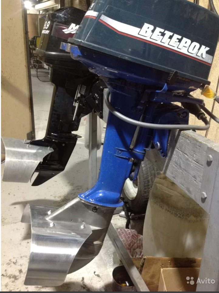

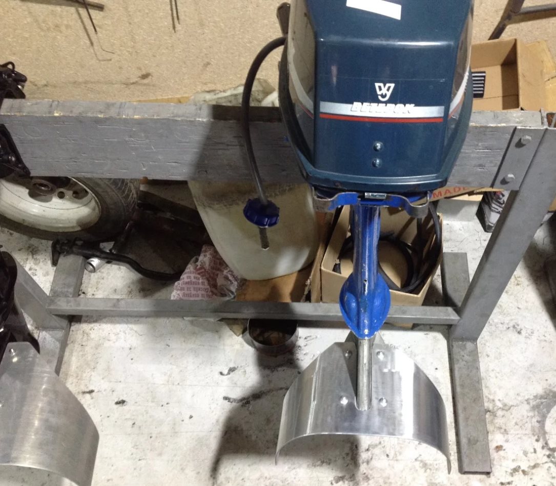

Вот как у нас на северах делают "крыло", для формирования струи, под туннельные лодки и челдонки + козу ещё ставят.
160036 160037

У меня стоят самодеельные плиты

И с плитами незнаю как правильно сказать в право влево когда с волны сваливаешся лодка ровняется резко ,и нос лодки триммом уже на глисе незадирешь в верх, корму в верх с воды выпирает

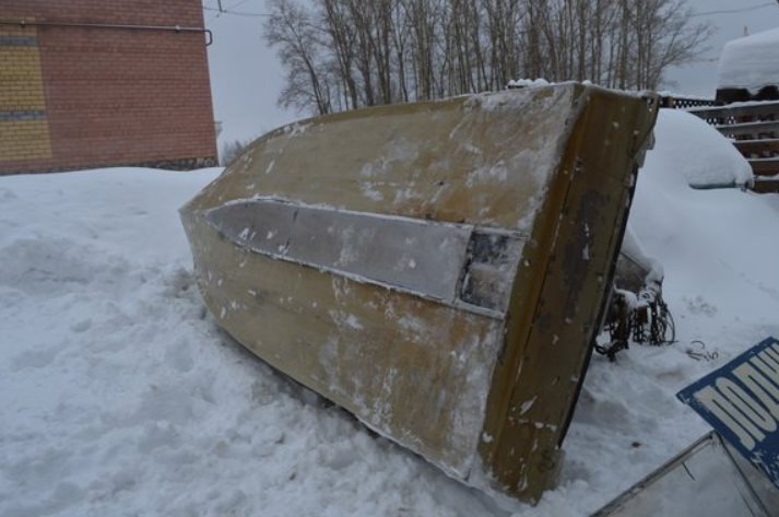

Вот видео Крымки с водомётом:
Вот днище Крыма с "накладной" гидролыжей:
Посмотреть вложение 160023 Посмотреть вложение 160024 Посмотреть вложение 160025

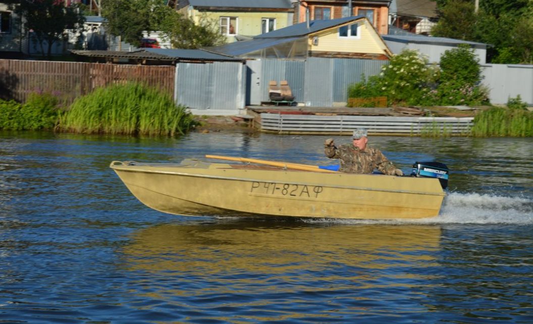

вот он на ходу под 15 л\с:
Посмотреть вложение 160026Посмотреть вложение 160027Посмотреть вложение 160028
Фото и инфу собираю с тырнета, идея понравилась, сохранял себе как "памятку"
Если обратил внимание, там лыжу подрезали у кормы - кмк из за того, что был избыточный подъём у кормы, "проваливали" корму, правили дифферент.

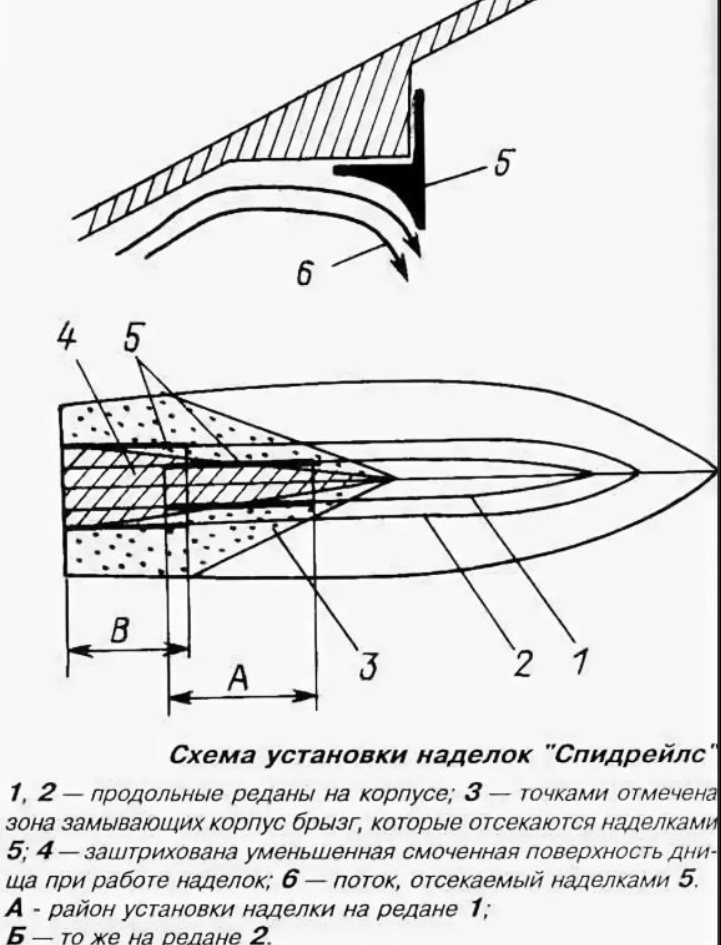

Если у кормы сделать переход лыжи в туннель под улитку, по пиндосовскому образцу, то этого эффекта, можно будет сразу избежать:
Провести испытания и после испытаний возможно потребуется поставить гидрошайбы\ наделки, по такому принципу:
или сразу делать с ними ;)
Такую "накладную лыжу" можно сделать без сварки, на клёпку, Лёша так делал на проге, отлично получилось, вот его тема - тЫк.
По моим ощущениям\ предположениям, в таком варианте должен получится вариант - "огонь" для мелкоречек.
Для себя собирал инфу, мне тоже нужен к-т для подобных вылазок, на 2-3-4 раза в сезон, делюсь своими "мЫзлями" и информацией, может будут полезными :drinks:

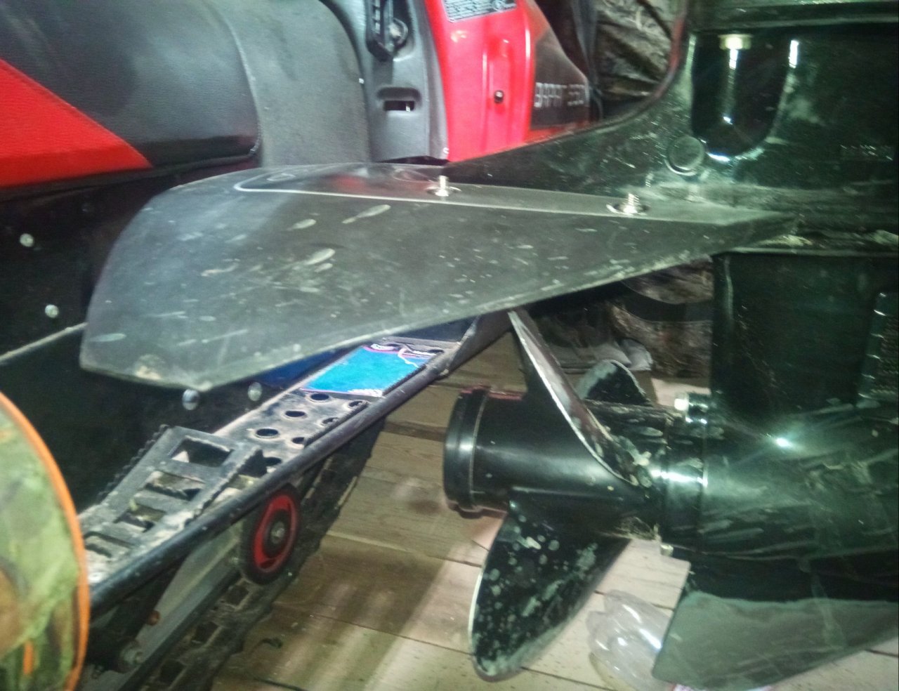

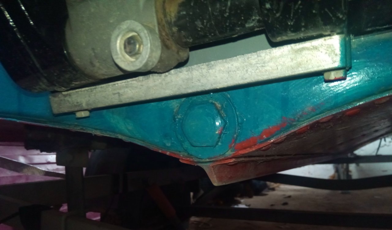

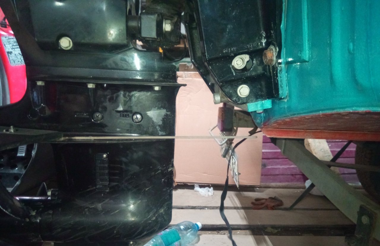

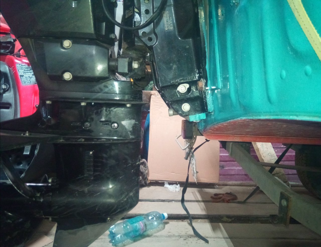

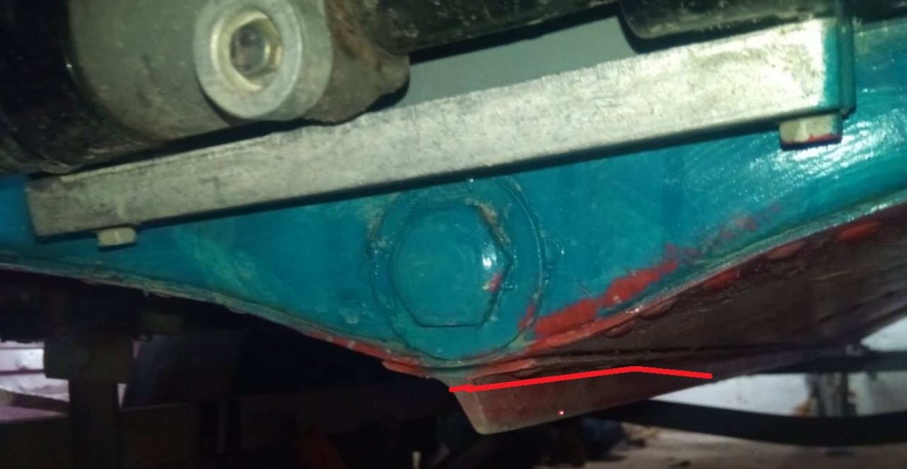

На фото видно что опустить можно только на пару см, АКП на уровне киля, ну и фото гидрофойла.
1 889
Потанула
Потанул
А без крыла пробывали?
2 110
На фото видно что опустить можно только на пару см, АКП на уровне киля......
Если этих 2 см. не хватит и\ или требуется пилить транец:
то как вариант можно, спилить килевую наладку, см. на 40-50.
160062
Подобная "резекция", по опыту хирургов позволяет поднять мотор на 2,5 - 4см., без появления прохватов.
В твоём случае, это будет равно опусканию мотора ниже, что в общем то и требуется.

Ваш как названый гидрофоил должен работать под водой, в реальности на моторе он будет над водой, если опустить мотор как положено и убрать эту хрень , результат изменится, сами на карму перейдите и гляньте,я сегодня на плиты смотрел на сваем, и аху...л, особенно от датчика эхолота, от него брызги летят караул
2 110
Ошибаешься - правильная работа\ положение гидрофойла, после выхода на глиссер, на границе поверхности воды\ чуть выше.
1 889
Потанула
Потанул
Ошибаешься - правильная работа\ положение гидрофойла, после выхода на глиссер, на границе поверхгости воды или чуть выше.
Ну в нете он под водой, да и при том что при повороте мотор и корпус в разные стороны, тоже неочень, гидрофор или как его там на корпус надо наверно а не на мотор ,ну я с нета , вам ведней
