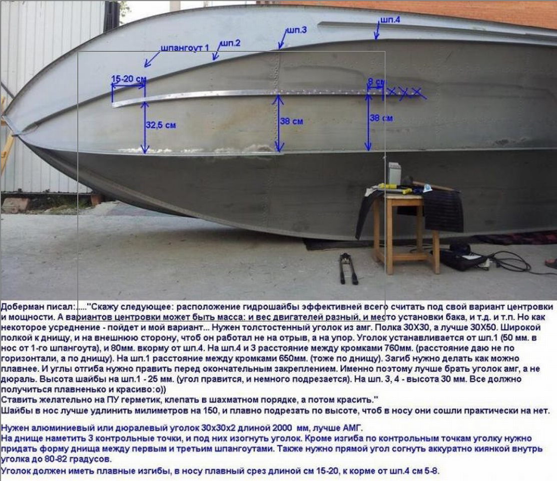

Уже начитался про продольные реданы, буду клепать!

Сейчас уже продают реданы аля- Прогресс-4 и т.п. Может они будут лучше уголков?

Спасибо, да видел! буду делать по данному образцу!

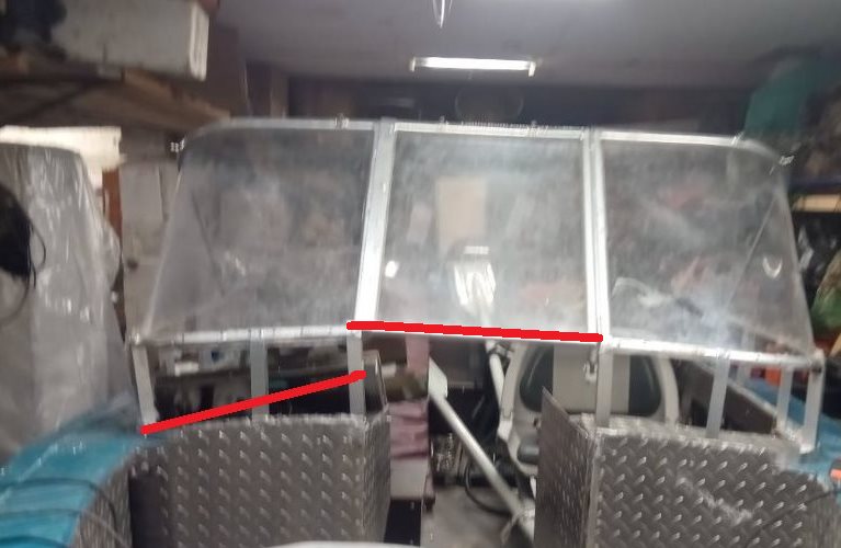

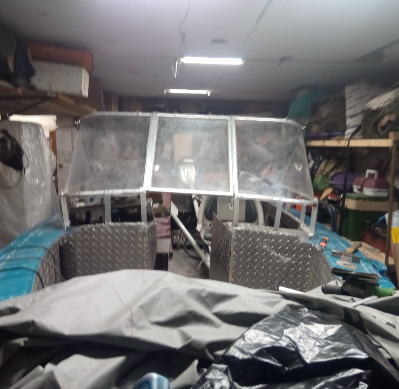

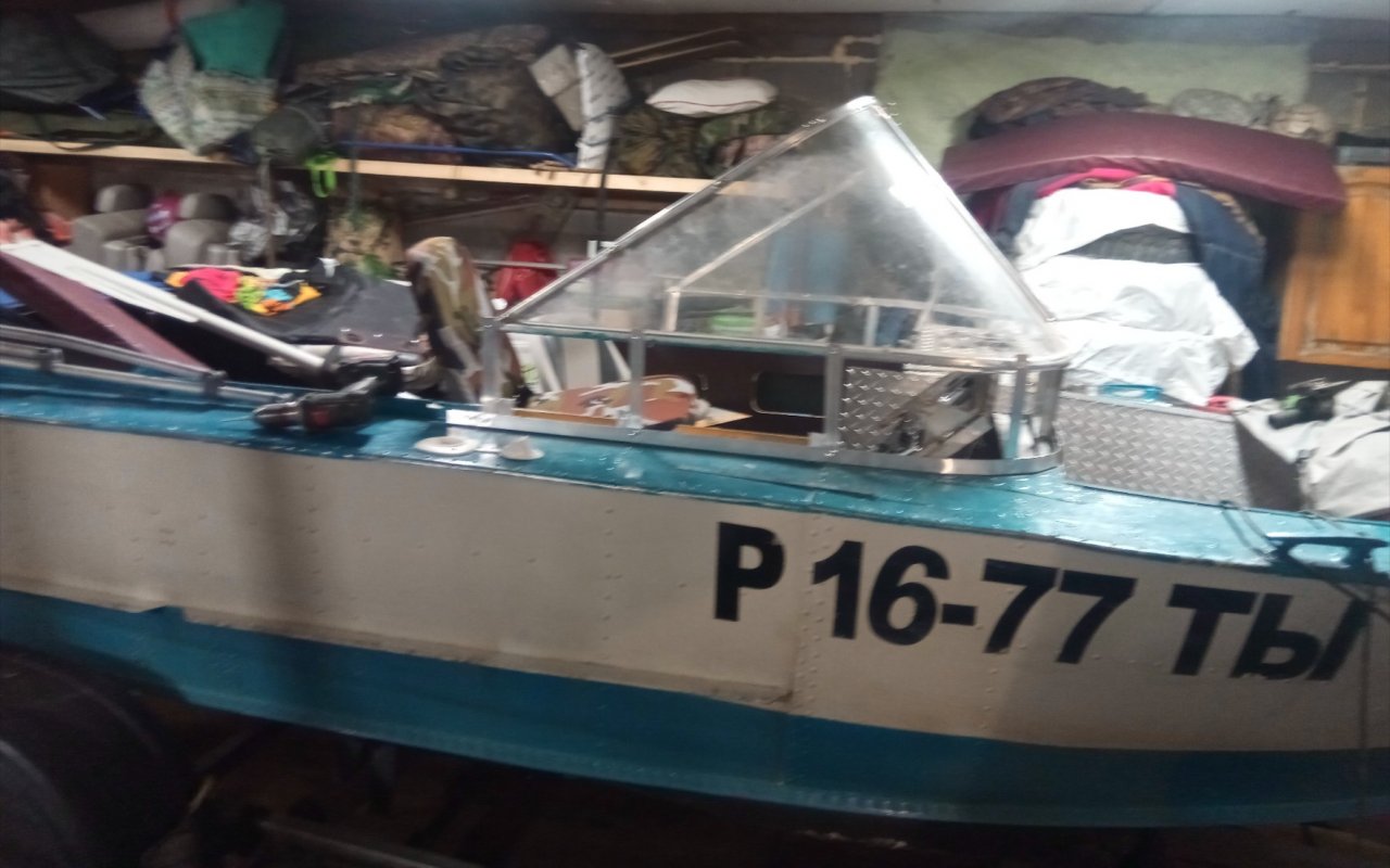

Снял стекла, хочу поднять на 15см, а то сидеть низко не удобно, а если высоко, то "ветер в харю, я ху.рю"
Кто такое делал, подкиньте идейку?
2 113
Если использовать стекло которое есть, то сделать "подставку\ подиум" под него нужной высоты.
Можно не поднимая стекло, поставить на его верхнюю кромку, что то типа козырька\ спойлера, чтобы поднять набегающий поток, закрепить его на наружной части стекла или сделать подобие солнцезащитного козырька в авто - надо поднял, не надо опустил.

Я уже в принципе подиум начал делать, зашью брешь квинтетом. Уже все купил, интересно, как смотреться будет? одна из причин поднятия стекла, ноги не куда поставить (рост 1,90м), рулить не удобно, всю приборку и рулевку тоже подниму.

Может правильнее палубу под ногами опустить ? Стекло должно быть чуть ниже уровня глаз. Тогда капитан видит все и всегда.

Дак так и будет, т.е стекло будет немного ниже уровня глаз, посадка будет для меня удобная, сиденье будет на расстоянии 45 см от пола, у меня длинные ноги, по этому не вмещаюсь в стандартные размеры. Мой рост 190см, вес 115кг.
2 113

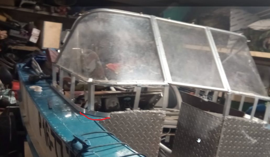

Подиум снаружи зашей простым листом, не лепи туда рифлёнку, имхо достаточно уже рифлёнки на корпусе.
Нижний край зашивки, по моему лучше так провести:

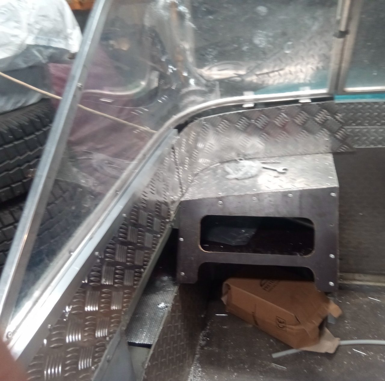

И ещё в этом месте, поставь, что то типа "ручейка", как на крыше у авто, чтобы вода со стекла не текла в кокпит, а уходила за борт:

Квинтет уже куплен. Покрашу его в белый цвет.

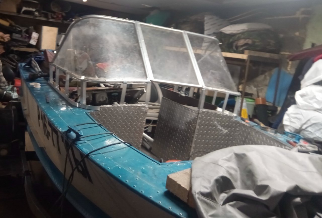

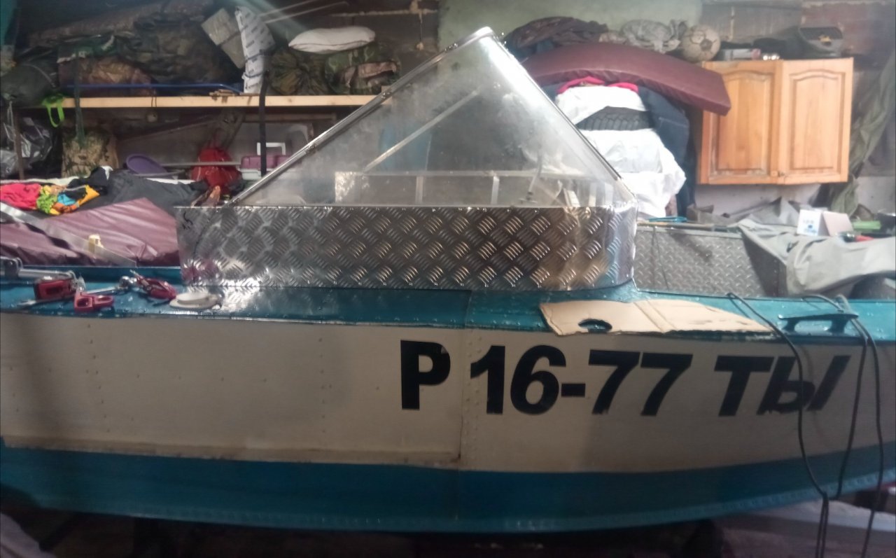

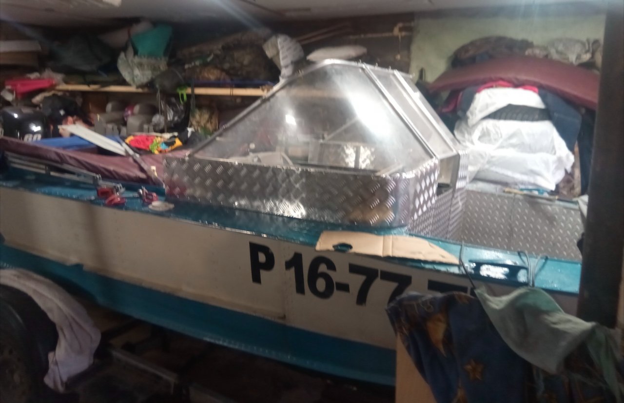

Черновой вариант, ну т.е. закрыл дыры, на неделе думаю доделаю до конца.
3 156
1 311
А совсем не плохо получается.

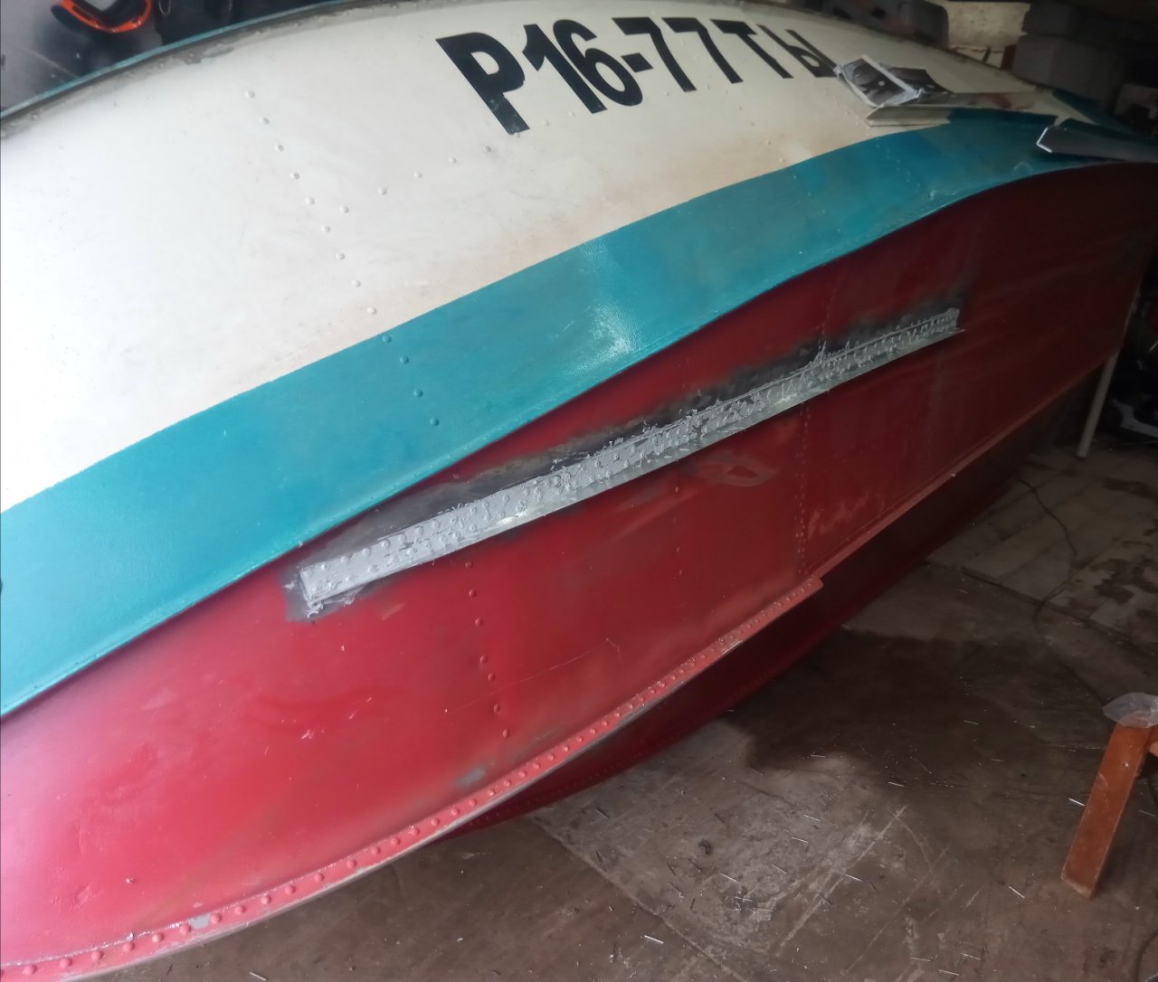

Приклепал один редан вчера, сегодня второй доделаю.

Добрый день! Если еще не проклепали второй уголок, то лучше клепать полнотелыми заклепками и в шахматном порядке, а первый переклепать.
Под 60 л.с. на скорости около 50-55 на эти уголки будет действовать приличная нагрузка.
А так доработка полезная. По крайней мере под 50л.с. на прогрессе 2 результат хороший

Нет у нас ни полнотелых, ни герметичных заклепок, читал форум, почти все клепают на вытяжные, большинство на герметичные.
Что есть, на то и клепаю.
Абсолютная герметичность не нужна, лодочных станций нет, лодка хранится в гараже. На один редан ушло до 150 заклепок (сбился со счета). Клепал в шахматном порядке, посажено все на полиуретановый герметик.

По поводу вида заклепок и герметика, просто выразил свое мнение.
По поводу шахматного порядка, посмотрите как проклепана лодка в районе кормы. Там клепки расположены как бы со смещением. На сколько я знаю это и есть шахматный порядок. :dedok
В остальном остается только почаще лазить под слани и смотреть на пердмет течи:pardon:

Не поверю, что у Прога от реданов скорость повысилась на 15%. Скорее, это самовнушение.
Вообще реданы эффективны при килеватости более 10 градусов. Я именно про реданы, а не гидрошайбы,. У прога если и делать редан, то ближе к килю, где угол килеватости побольше.

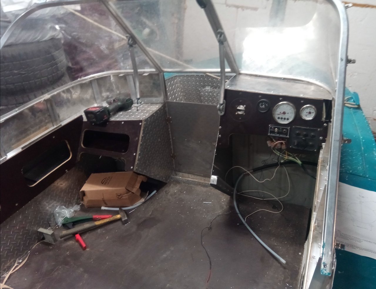

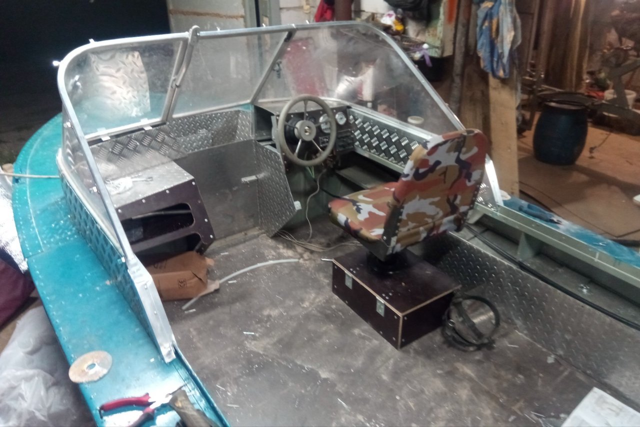

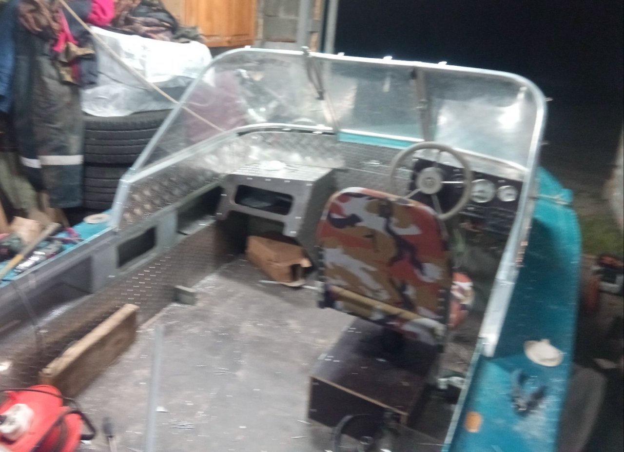

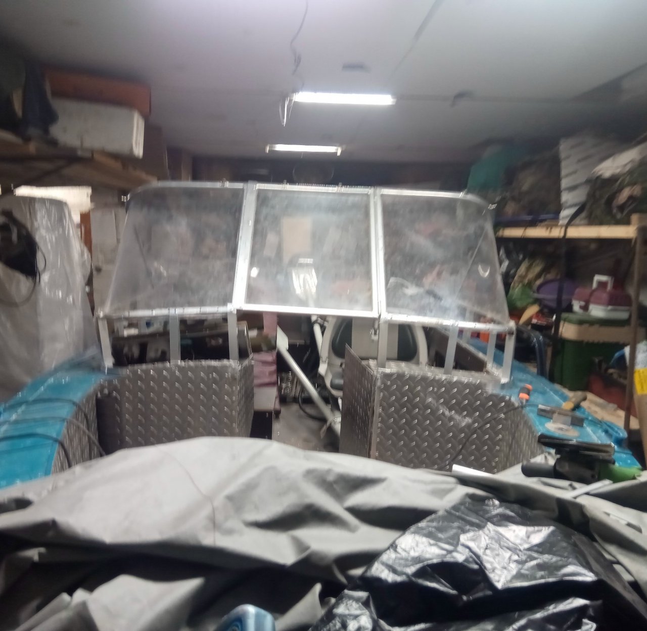

Поднял панель, приклепал второй редан, прикинул рулевой трос и редуктор. Вроде все подходит.

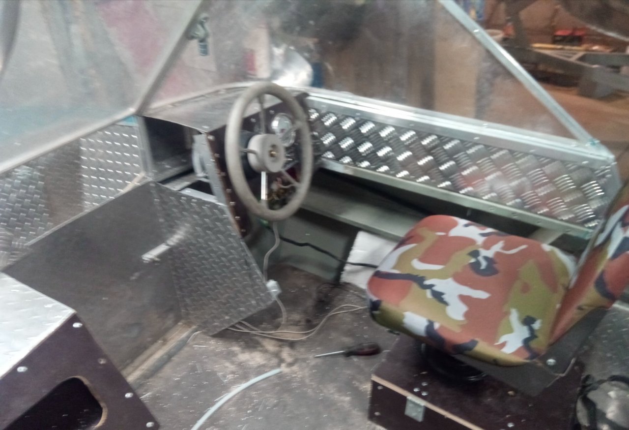

Работа кипит
