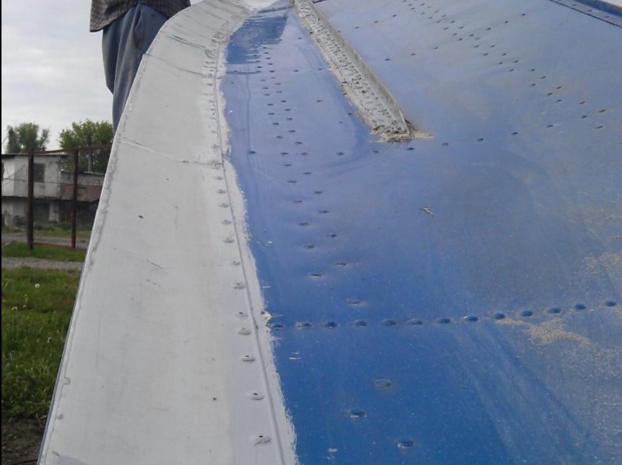

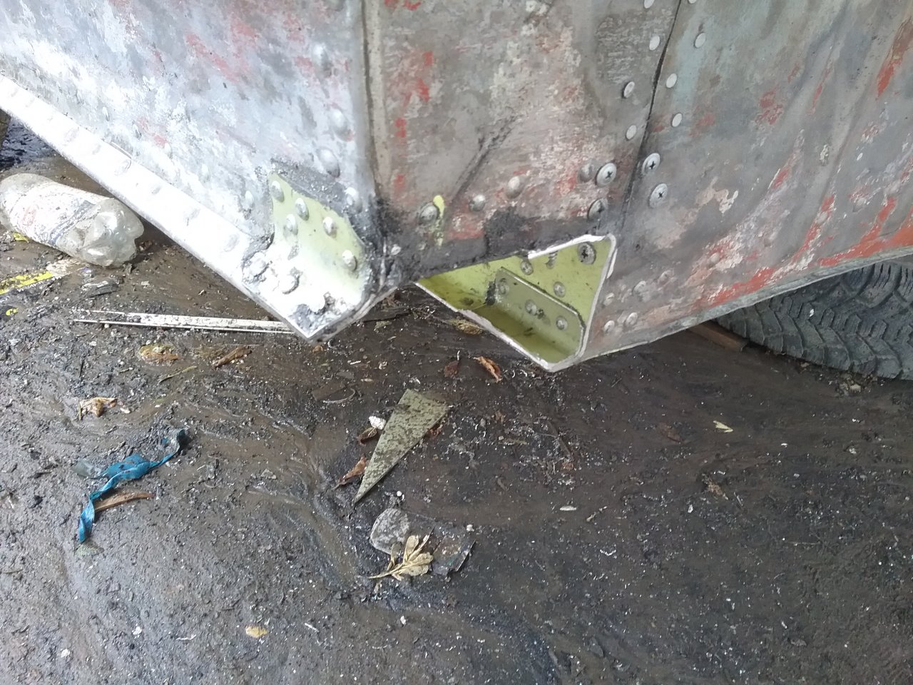

Отгиб скулы небольшой, брызги гасить должна.
2 113
Металл 150% надломился там-имхо. Напряжения пошли.
Соглашусь на "150%" :cool:
Если не сразу после отгиба, то в процессе эксплуатации, точно трещины пойдут.
Если уж отгибать скуловые, то усиливать обязательно. По итогу, с учётом усиления - работы получается пожалуй даже больше, чем при наклёпывании скуловые накладок, а толку от наклёпанных накладок будет больше, чем от "просто отогнутых".
Моё мнение именно такое - по этому ранее и советовал наклёпывать, а не отгибать...
Володь наклепанными скулами увеличиваеш смояеннную поверхность и в плюсе будет только более скорый выход на глиссер , а максималку потеряеш и на крессере чуток больше мощи потребуется , опять же повышенная уязвимость кромки , ширина днища увеличивается , а крен без изменения , вот себе на 2 прожике и попытался все это в единый узел связать. Вода покажет
2 113
Олег, если делать по такому принципу, не "вылезая" за границу борта, то смачиваемая поверхность практически не увеличится. Когда впервые увидел эту доработку очень понравилась идея, взял на заметку, если бы стал делать по такому принципу, единственное поигрался бы с шириной накладки, сделал бы её переменной и как следствие угол отражения получился бы тоже переменным.
Соглашусь, что смысл такой доработки, это облегчение выхода на глиссер, в помощь гидрошайбам и реданам.
И кмк, при наличии мощного мотора, ещё поможет избавится от "залипания" носа лодки, при достижения бОльших скоростей, одних гидрошайб и реданов может не хватить для этого.

Переменная ширина наклёпанной скуловой, даст возможность добиться подобного:

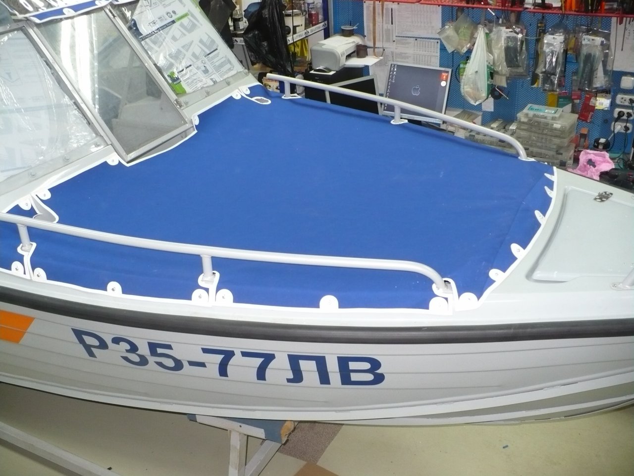

Из чего сделать тент-накидку для носовой палубы, закрывать ее хочу во время длительных переходов, что бы сопротивление воздуху меньше было?

Провел работы по герметизации постамента под стекло, сейчас хочу его в белый покрасить.
Если все срастется, то может сегодня на воду выйду, попробовать переделки!
Я себе от носа до стекла ложу аллюминивую трубку на стикло и вторую часть на лебёдку, и тент накидываю ,натягиваю ,и получается острый нос по тенту
Андрей, это когда уже по воде идешь так делаешь, или для перевозки авто?
Я хочу палубу укрыть от сопротивления когда уже иду на лодке.
1 880

тоже хочу что то подобное сделать, но т.к. стекло поднято мне надо не параллельно носу а вверх немного. Вот и думаю как и из чего, больше волнует из чего? Планирую из оксфорда сделать!
1 880
Надо зделать угол ,чтоб резал воздух , а не стенку :crazy:, оксфорд легкий
2 113

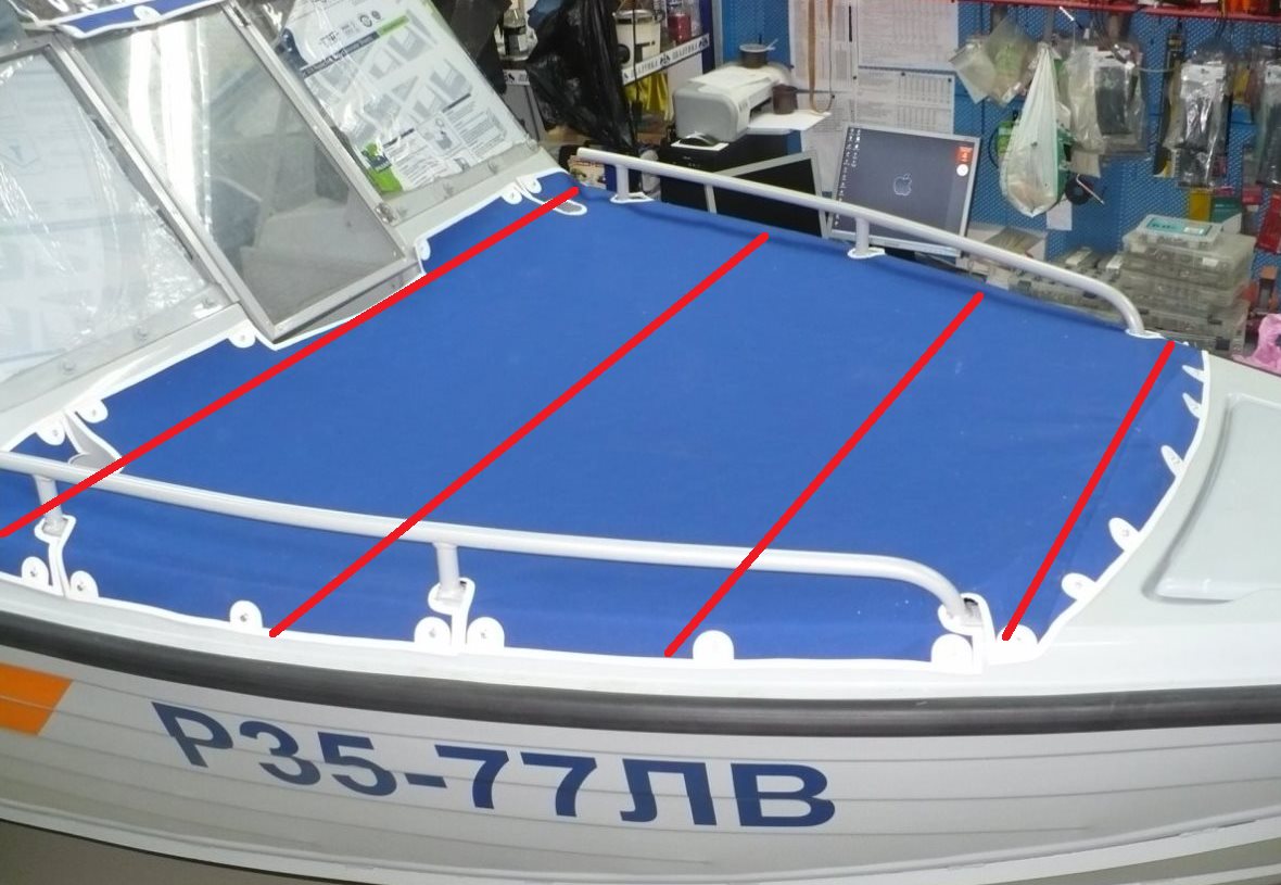

......Из чего сделать тент-накидку для носовой палубы, закрывать ее хочу во время длительных переходов, что бы сопротивление воздуху меньше было?
Из ПВХ будет самое то и пару-тройку жёстких поперечин, чтобы не провисал внутрь, воду не собирал под дождём и пр., на эти же поперечины его и скручивать в снятом состоянии.
