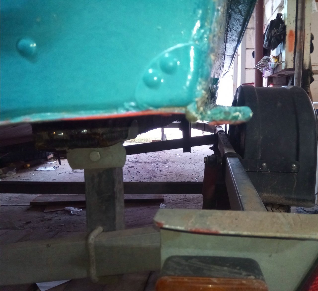

Начало положено! Начал отгибать, по ос посмотрим.

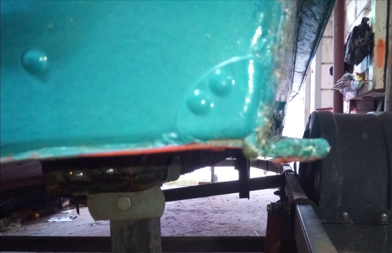

Отогнул одну скулу, с нагревом в одного ушло 2 часа. Отогнул до крепления транцевых колес, вроде так везде написано.

Вот так получилось

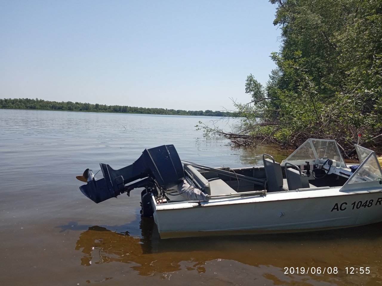

Лично мне П2 больше П4 нравится, поездив вот два года на П4 с большим теплом вспоминаю свои вторые проги.
Они семейные, уютные, удобные, приспособленные ко всему, даже спининговать вдвоем удобнее с П2, один стоит на огромном носу, другой на широком заднем сидении.
Я свой П4 организовал по подобию П2, аж бардачок с жениной стороны сделал, но все равно так удобно не получилось.
Поэтому и ищу им именно П2.
Но чтоб хороший, не замазанный краской так, что заклепок не видно, и чтоб по цене не как П4 (они дороже ценятся, что мне удивительно, но, как бы, на руку!).
Ищу, в общем. По знакомым, знакомым-знакомых, на Авито такая срань, без слез не взглянешь.
Вот мой сейчас "П4 аля П2".
Наверное, "навсегда" уже. :)
Новолом 630 стык изнутри намажь, если течь будет.
Металл 150% надломился там-имхо. Напряжения пошли.
Этот отгиб на заводе на штампе сделан был, на горячую.
1 880

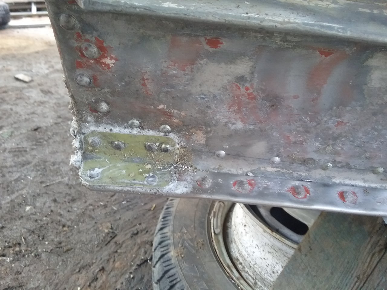

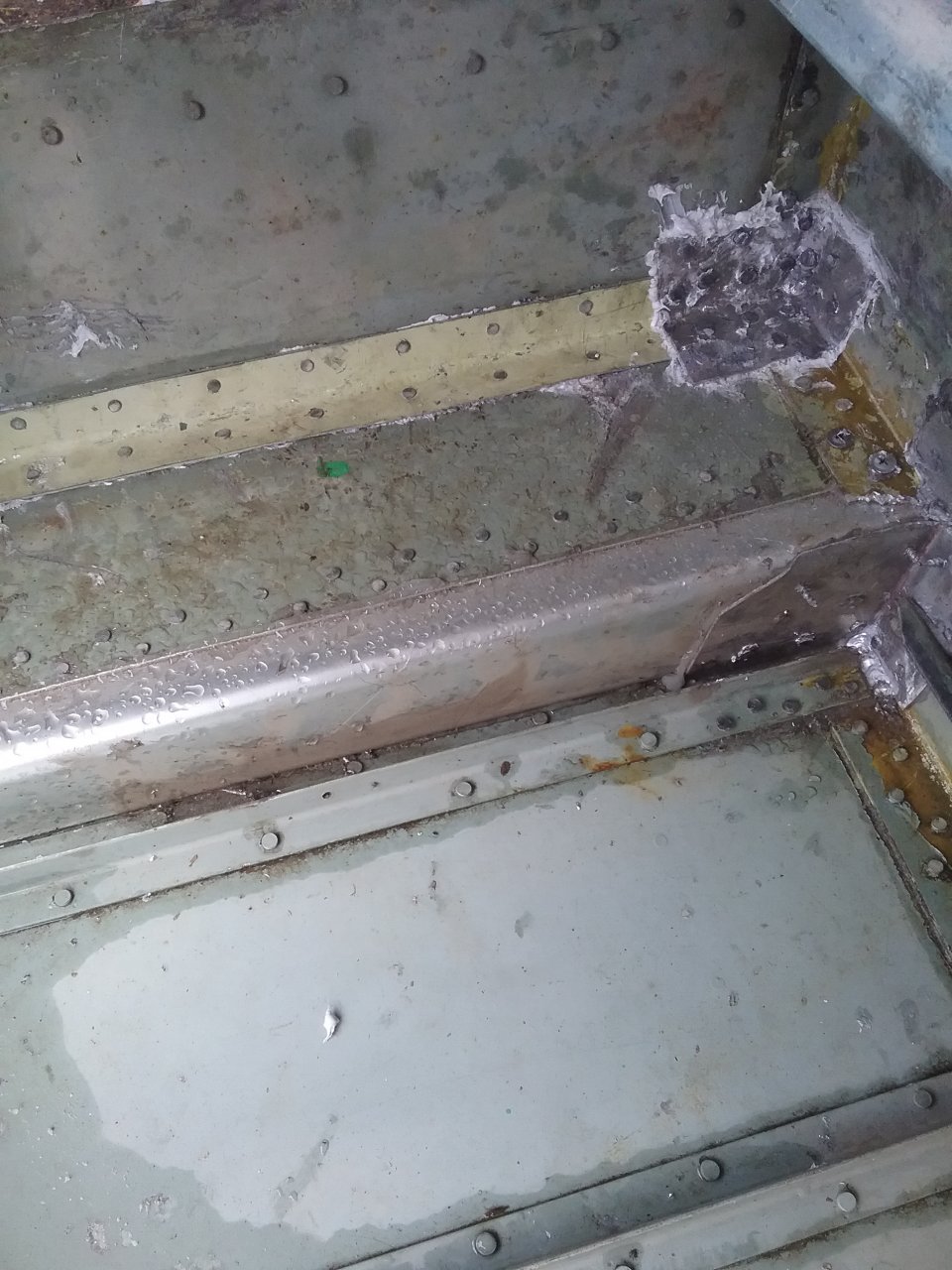

Посмотри в моей теме по Прогрессу 4 , я накладки изнутри на соединение борт днище ставлю по всей ватерлинии и прочность добовляется и герметичность , сейчас на втором проге тоже скулу малость отогнул , правда не так радикально , но фотки можеш посмотреть , не смотря на незначительный перегиб на внутреннюю сторону скулы тоже буду ставить уголковую накладку , лучше перестраховатся , фотки позже.

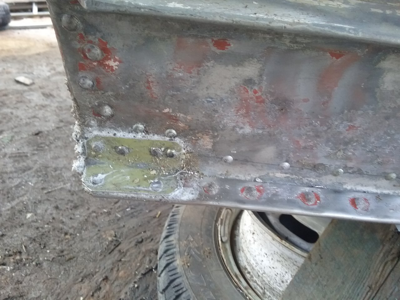

Разговор шол а скуле, нагрузка на отогнутай скуле на корме будет ебаническая ,о каком гермете может идти реч
Как то так , верхняя фотка изнутри нижняя снаружи усиляющая пластинка .
