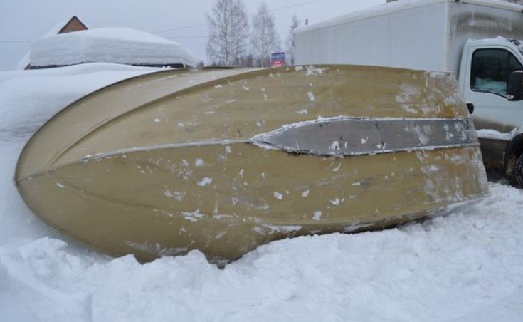

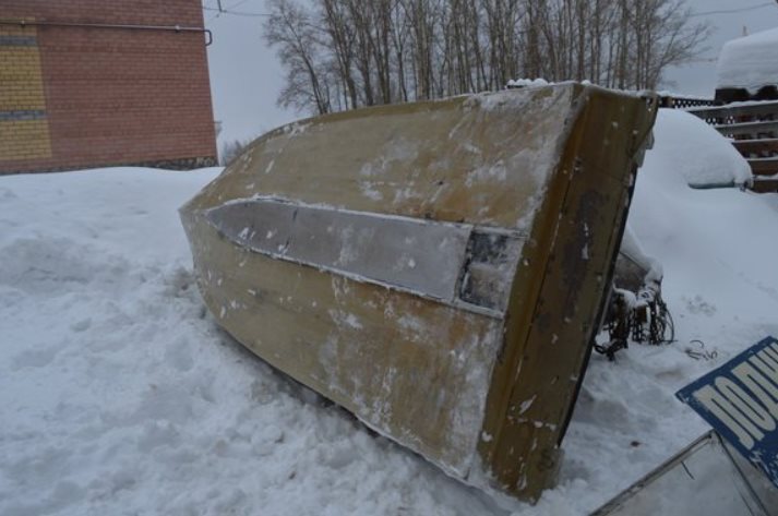

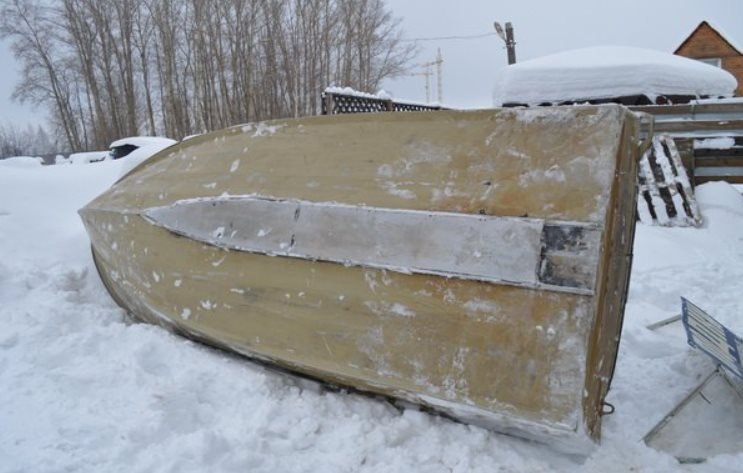

Вот днище Крыма с "накладной" гидролыжей:
160023 160024 160025

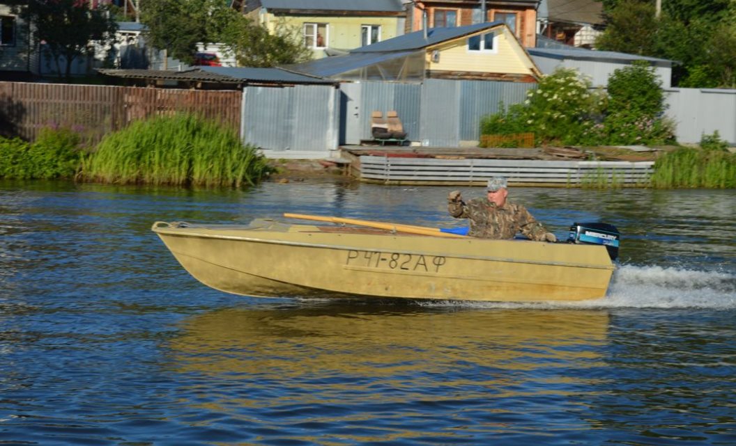

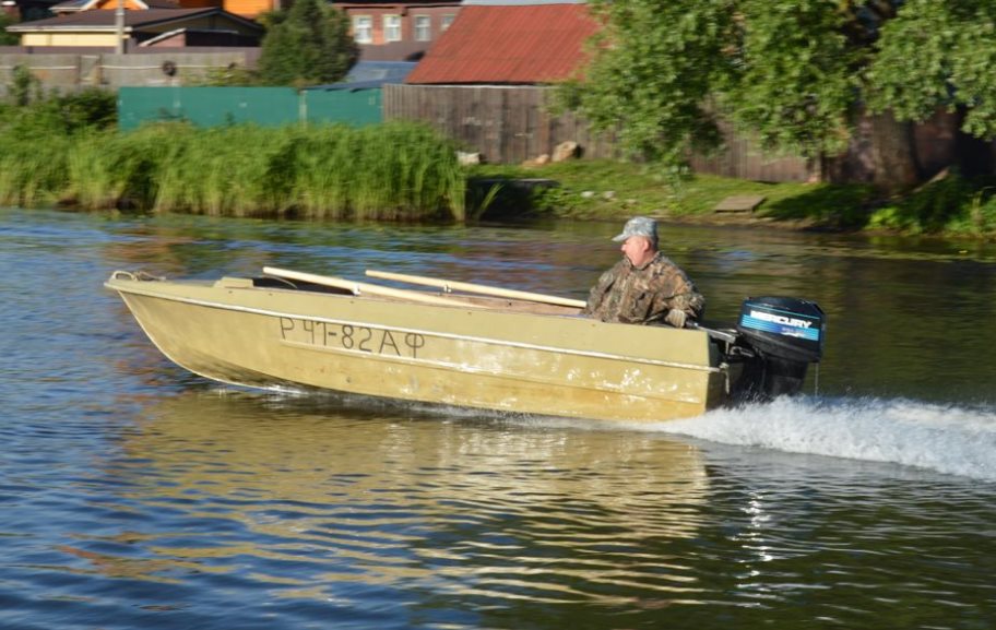

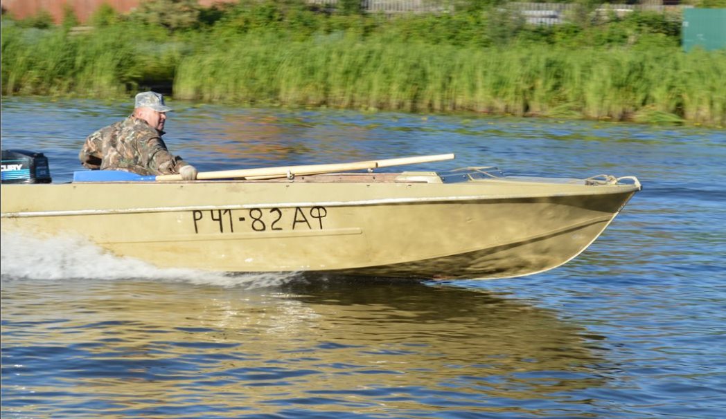

вот он на ходу под 15 л\с:
160026160027160028
Фото и инфу собираю с тырнета, идея понравилась, сохранял себе как "памятку"

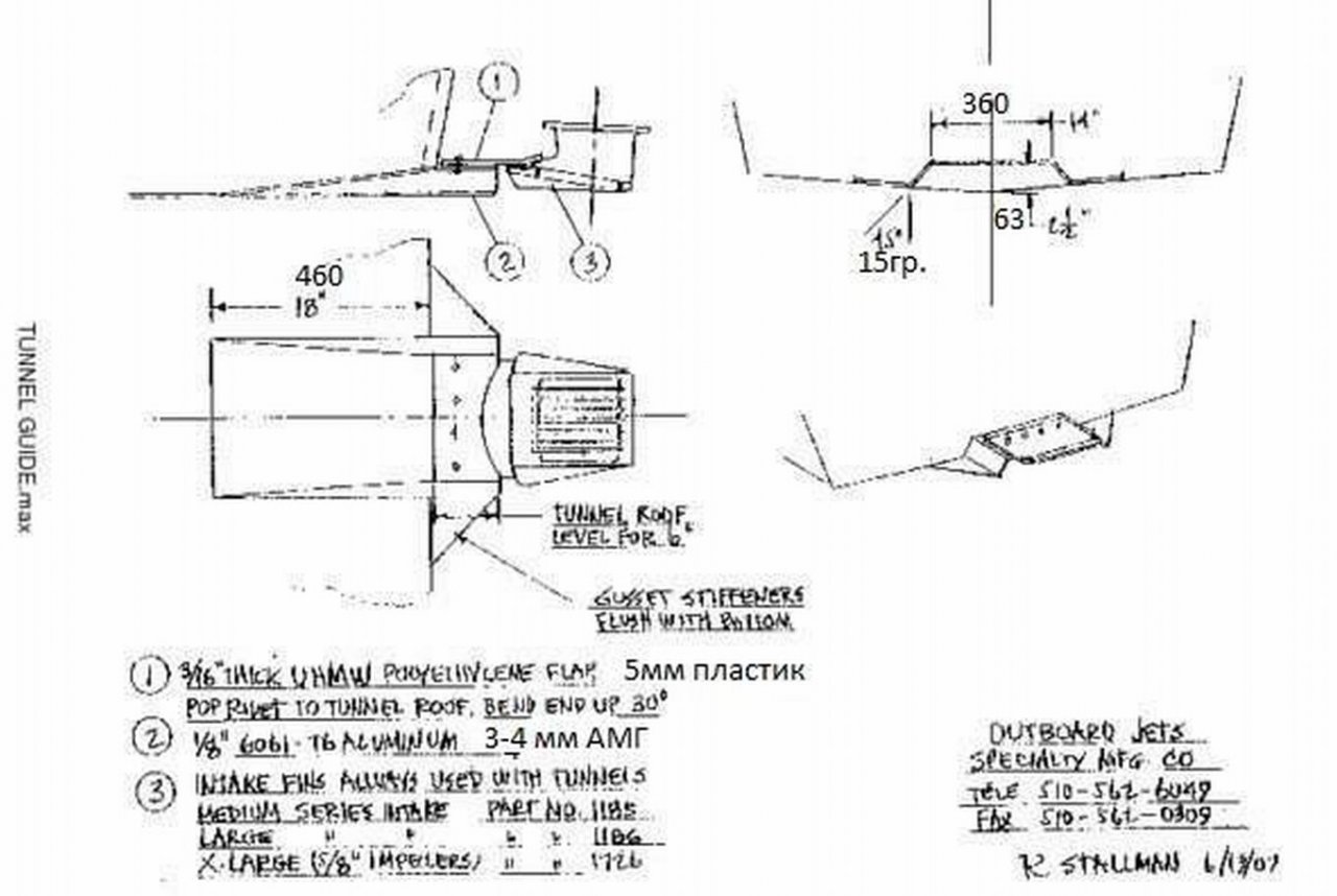

Если обратил внимание, там лыжу подрезали у кормы - кмк из за того, что был избыточный подъём у кормы, "проваливали" корму, правили дифферент.
Если у кормы сделать переход лыжи в туннель под улитку, по пиндосовскому образцу, то этого эффекта, можно будет сразу избежать:
160035

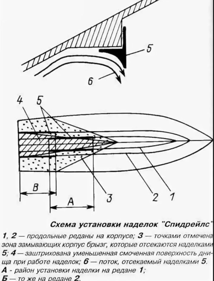

Провести испытания и после испытаний возможно потребуется поставить гидрошайбы\ наделки, по такому принципу:
160033
или сразу делать с ними ;)
Такую "накладную лыжу" можно сделать без сварки, на клёпку, Лёша так делал на проге, отлично получилось, вот его тема - тЫк.
По моим ощущениям\ предположениям, в таком варианте должен получится вариант - "огонь" для мелкоречек.
Для себя собирал инфу, мне тоже нужен к-т для подобных вылазок, на 2-3-4 раза в сезон, делюсь своими "мЫзлями" и информацией, может будут полезными :drinks:
