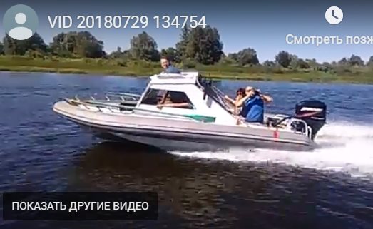

Да я ведь не в полный газ иду, 4800-5000 об, в запасе ещё 1200-1400 оборотов.
1 354
Новая 60-ка дохлый мотор? Ну-ну.
Давайте свое красивое видео, надо сравнить.
Да 2го прога нет, но это не особо что меняет когда нет волны. Не смог найти видео груженого прога до тюнинга. Если не смущают баллоны, вот видео с такой же загрузкой, даже наверно больше. И волну здесь хотя бы видно, но мы не привыкли считать это волной. https://www.ds52.ru/firms/1337146/

Могу ошибиться, но это вроде 4-й прогресс? В носу не вижу загрузки в 100-150кг.
Да бог с ним со спорами! потом еще другое видео запишу, наверное не очень информативное получилось!:drinks:
2 113
Если внимательно посмотреть, то всё видно, не плохо у тебя идёт прог, есть ещё над чем поработать, но в общем и целом нормальный ход лодки, для сравнения два скрина с обоих видео:

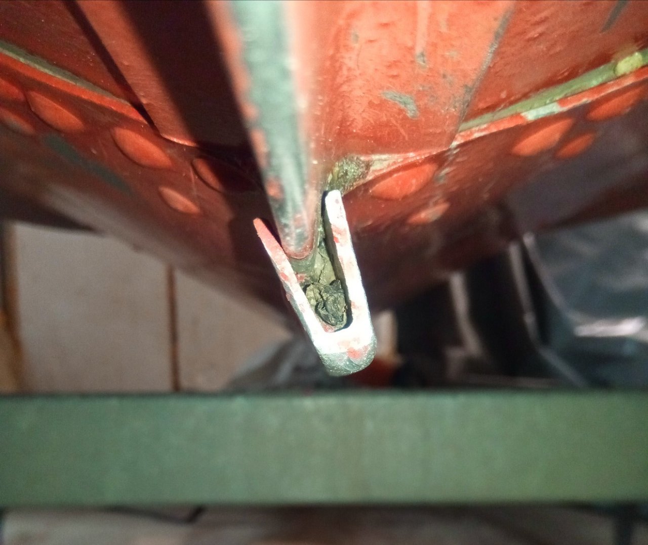

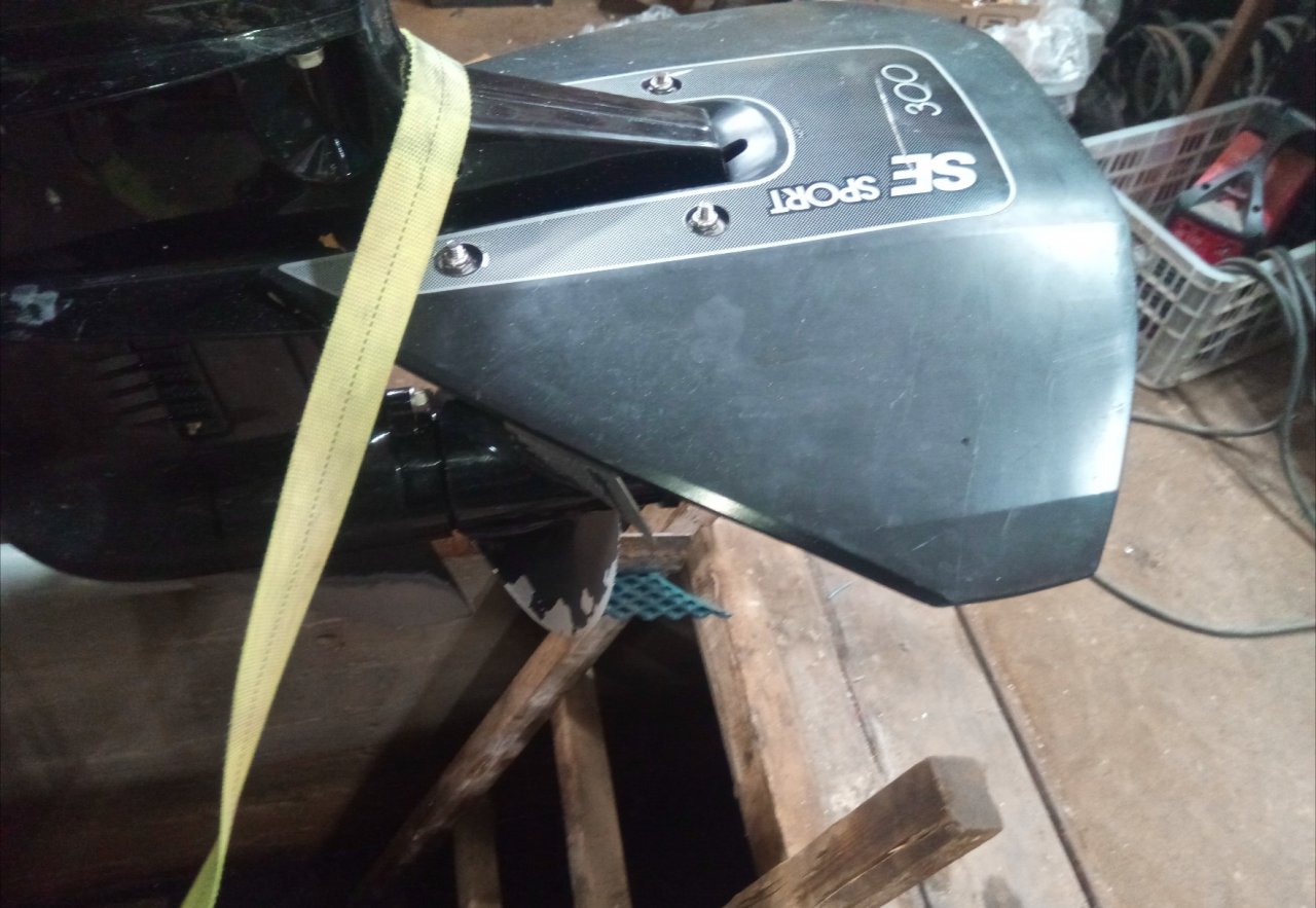

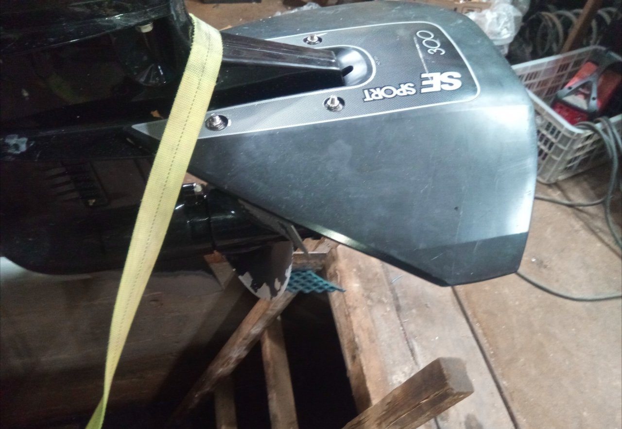

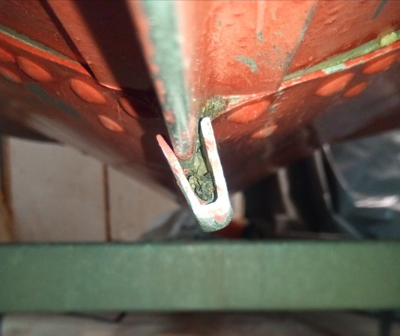

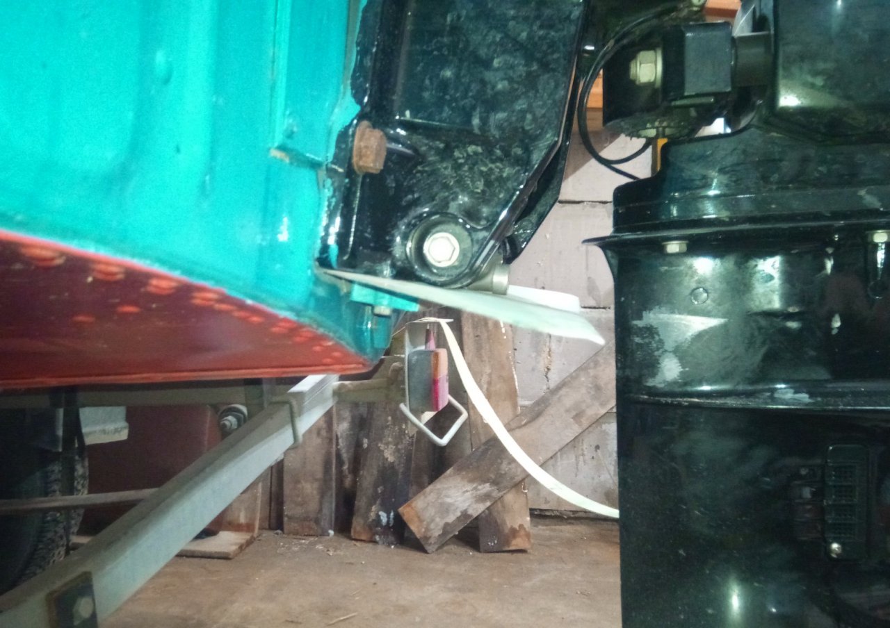

Установил пластину из дюральки для уменьшения прохватов, поможет хоть чуть?
Может гидрофойл пропилить и глубже посадить, что бы широкая часть была над винтом? Или снять его вообще?
И самое интересное фото, где кривая килевая накладка, может она давать проблемы с управляемостью?
Килевая накладка легко могла способствовать завоздушиванию винта. И никакое гидрокрыло в этом случае не поможет, если воздух идёт из-под днища.
Гидрокрыло должно работать так. Оно над водой. В экспериментах с крылом Саньок добился увеличения скорости на Днепре. У него оно также парит над водой

У вас руль не тянет?
Посмотреть вложение 163515 Посмотреть вложение 163516с
Так разница видна на видео и тут тоже

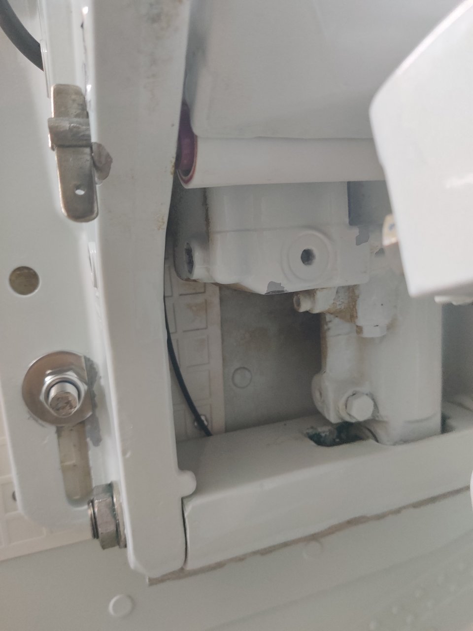

От редуктора многое зависит. У меня без обратной связи и тянуть он не будет, хотя лодку уводить может, но с учётом люфров в сопряжении редуктора и штуртросса картинка может смазаться.
1 880
Я просто к чему , когда вышел первый раз у меня пуль тянуло , так килёк неправильно стоял на моторе , Андрюха танкист подсказал как выстовить , а у вас киль загнут , так должно тянуть ого го как

А подскажите это как без обратной связи , для развития
Андрей, планетарный редуктор g22, если память не изменяет. Набери в поисковике и появятся статьи. Таких редукторов не мало. Там и конструкция будет.
1 880
Спасибо ,там передача как в редукторном стартере,стоит недешево :good::shock:
На прямой проблем нет, в повороты крутые по речушке заходишь воздушит винт.
На фото киль кривой (уже поправил) не у мотора, а в первой трети лодки.
9 748
6 524
Мотор опускать нужно. Если без гидравлики, можно трубку или две надеть на упорный штырь. Получается очень плавная регулировка.

Всем привет, подведу итоги вышеуказанных переделок/доделок.
-Установленная пластина как продолжение днища лодки однозначно работает, повороты прохожу хоть и по пологой дуге, но лишь чуть чуть сбавив скорость, небо и земля что сейчас и было раньше!
- Рысканья нет, видимо играл роль искривленная килевая накладка (поправил) и большая парусность лодки, ну и не перегружать нос надо
Достигнутая скорость 55кмвч (загрузка 400-450кг) на оборотах 6400-6500, винт 15", хочу получить крейсер 45-50кмвч при оборотах до 5000.
