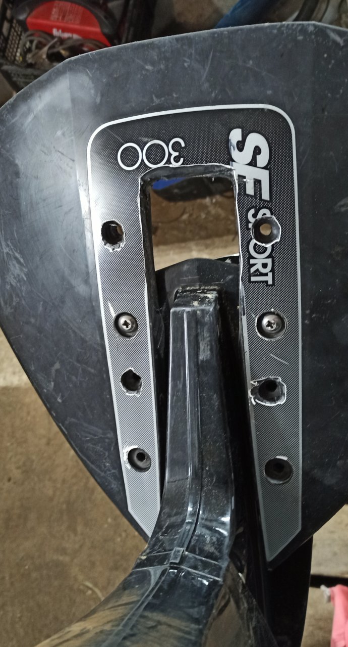

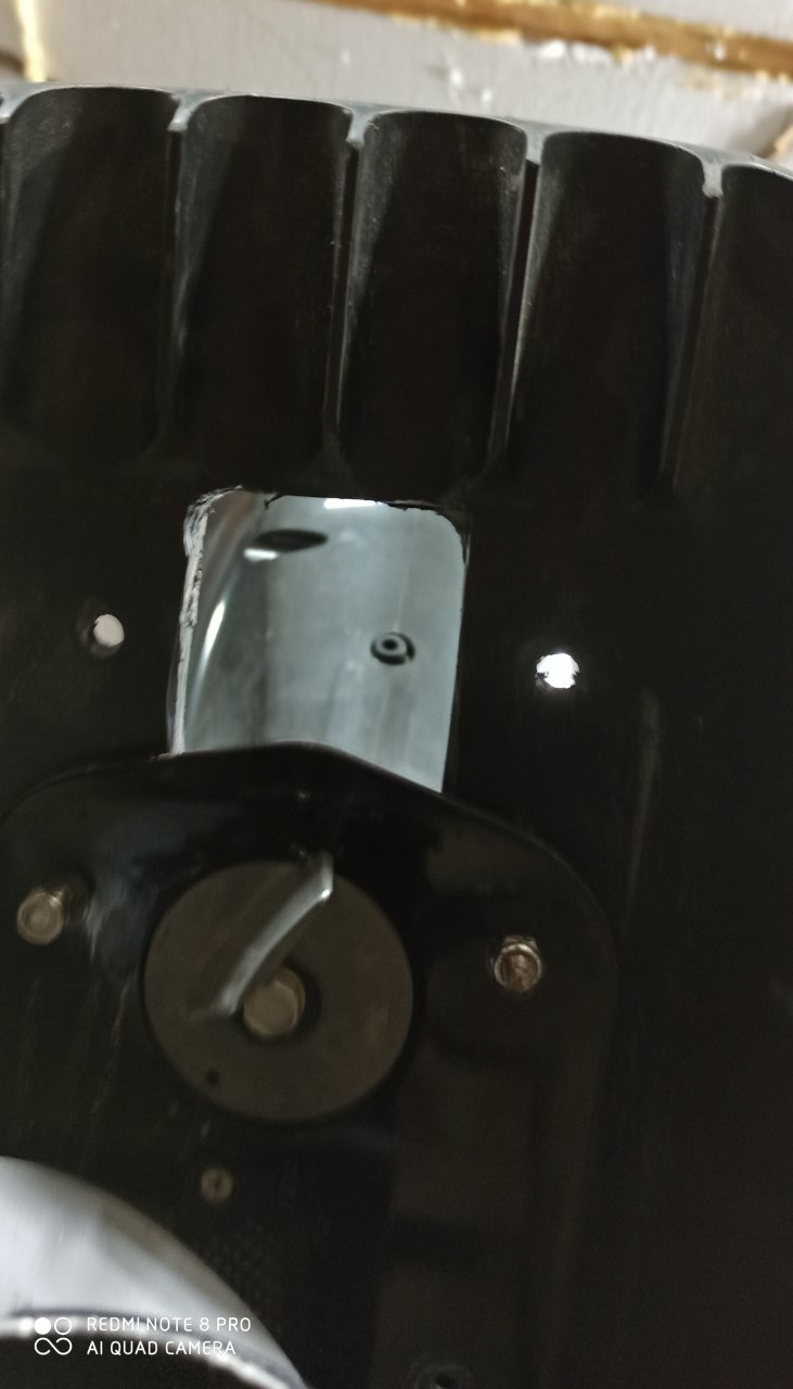

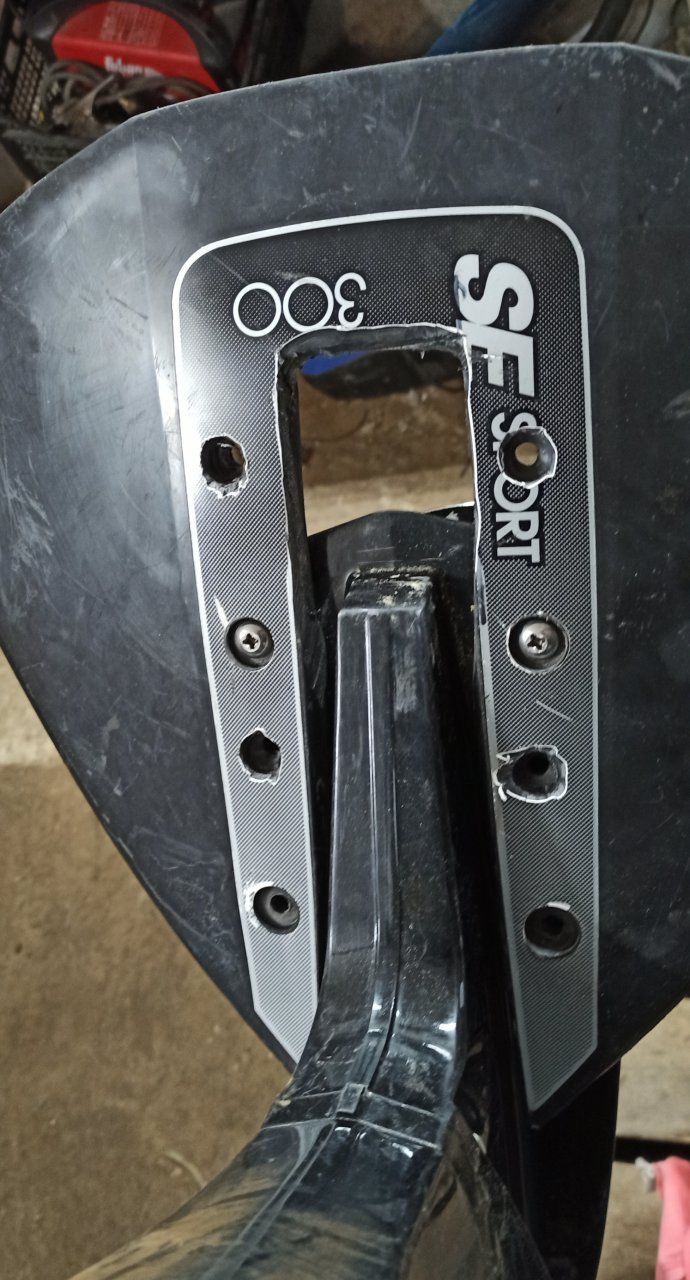

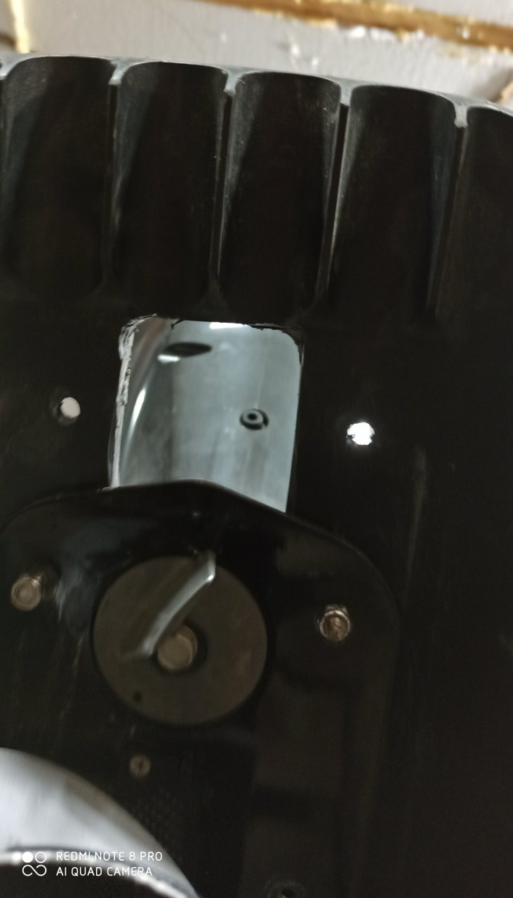

Всем привет, достал из сугроба прога, подготавливаю к сезону. В прошлом увеличил прорезь в крыле, посадил глубже, что бы широкая часть была над винтом, стало хуже. Хочу вернуть на место, но дыра уже есть)))). Критично? Что сделать?
3 141
1 308
Конечно критично, обязательно заделывай. Иначе "петух" из этой дыры тебе обеспечен.
9 554
4 758
Вообще не понимаю!? Зачем при такой мощности ,эта приблуда нужна?. Сними её нафиг и радуйся жизни!

Неа, мотор висит высоко, ниже опустить уже не могу, после установки крыла прохваты уменьшились на 30% наверное. Для водохранилищ она конечно нахрен не нужна, а для малых извилистых рек ( ширина 20-70м), в поворотах ох как необходима моему комплекту. И одного этого крыла не хватает, ещё приблуды мастрячу кое какие.

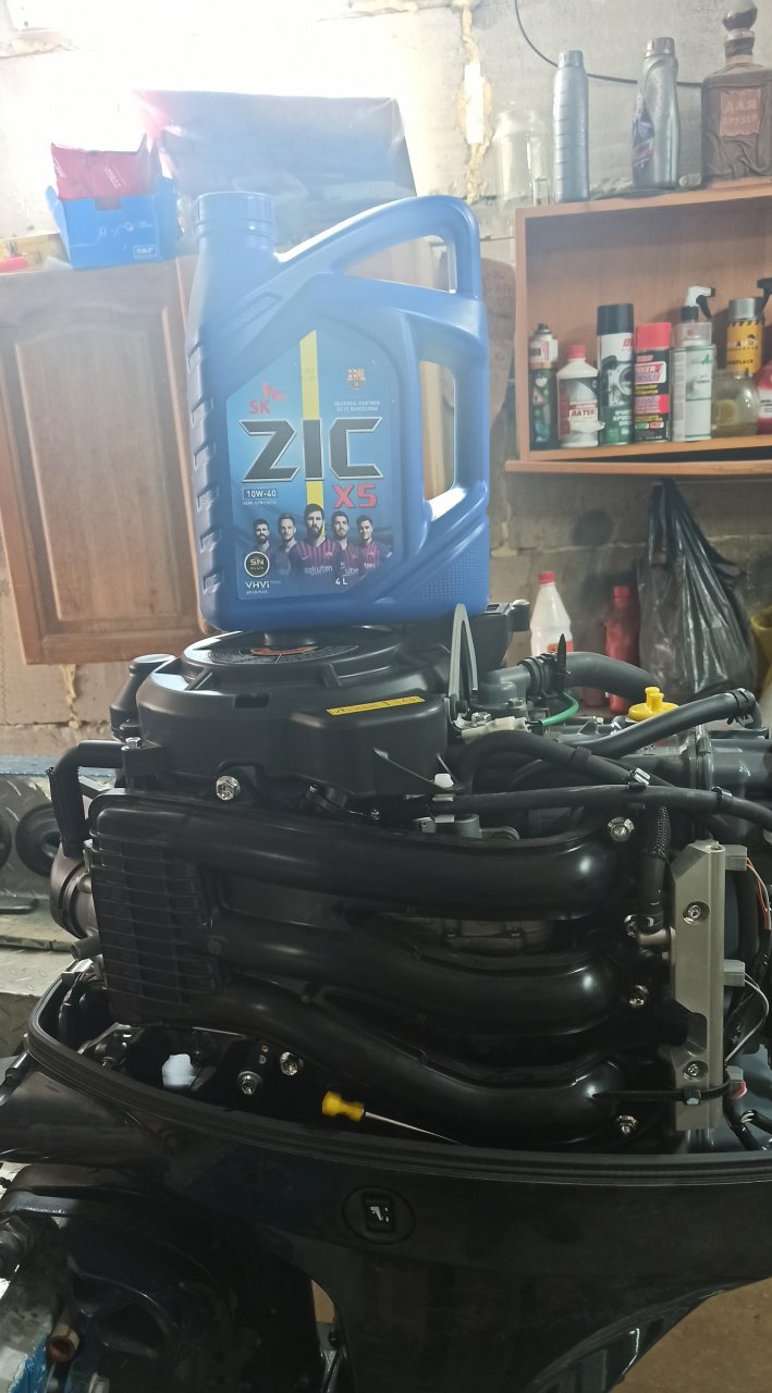

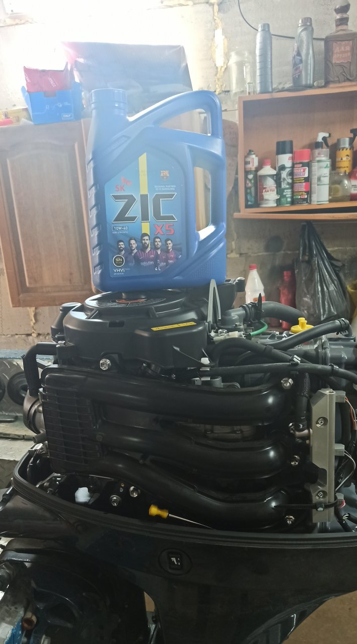

Поменял сегодня масло! Ещё недели 2 до открытой воды и хз до окончания срока самоизоляции(((((

Привет!Я сначала лил его во все машины-и свои и в машины клиентов.Как только оно пошло.Но года через два-на холостых оборотах,на нормальном моторе-лампочка давления стала моргать-пошла одна подделка.И я бросил его использовать.Вот и удивляюсь-как можно использовать это масло в лодочном моторе!Я бы пожалел мотор.

Друг масло продает, сам себе такое льет. Не вижу проблем в автомобильном масле для плм.
8 532
3 279
Ну-ну.До поры до времени.Не забудь потом отписаться-когда движок клин схватит.

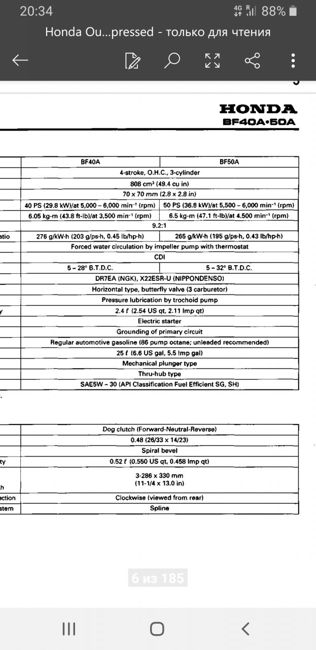

Извечный спор-тех кто льет автомобильное и специализированное масло- https://www.mayaksaratov.com/article/oil/tales-of-oils-truth-and-fiction/
Я лично считаю-это русская рулетка,выстрелить может в любую минуту.Но если я купил мотор за 300 тыс(что сравнимо с ценой нашего ТАЗа)-то уж один раз в навигацию потратить 4 тысячи-вроде как не очень дорого.Но-каждому свое.Относись к жизни философически-хочешь лить автомобильное-лей.Интересна статистика работы мотора в течении всей навигации.
1 884
Так ведь хонда не указывает на марку масло , только 5w30 , как 4т мотор высоко нагруженный, можно смело лить автомомобильное , хонда 2002года дало AIP SG SH, с таким низким показателем масла уже и неделают

Я не вникал в данные завода-заливаю всегда Квиксильвер.10W-30,-пока с 14 года никаких проблем не было,но видел моторы ,у которых блок показал кулак-даже покупал уцелевшие зап.части с таких моторов.Пример-Меркури 115 ЭФИ 2005 года.
1 884
Просто масло нужно выбирать для высокооборотистых двигателей, а ZIC я без понятие
