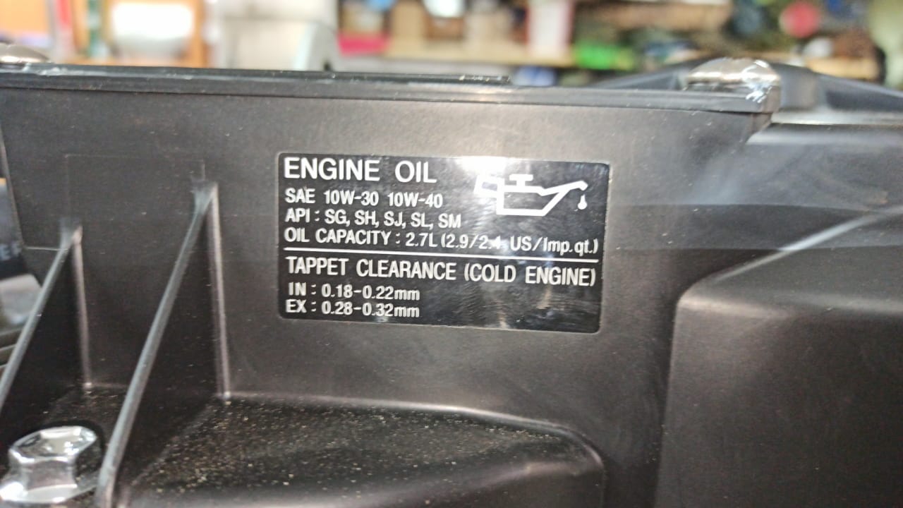

Вот фото с мотора, написаны допуски, согласно допусков купил масло. Во все свои 2т моторы лью Лукойл, луксойл, РН и ГПН (100-150₽/л). Проблем с моторами, что на снежиках, что с Я40, Т9,8 нет. А кто то ведь льет и по 800₽/л, и у них тоже нет проблем, так зачем платить больше))))

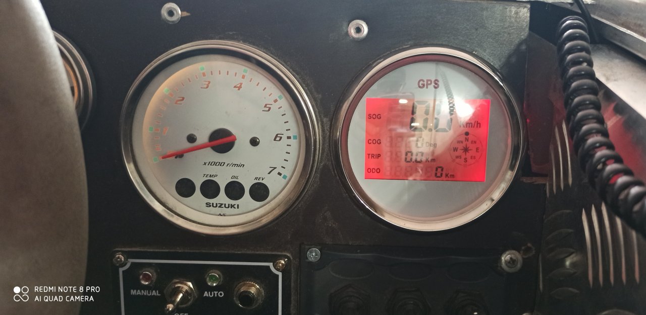

Поставил жпс спидометр с Али

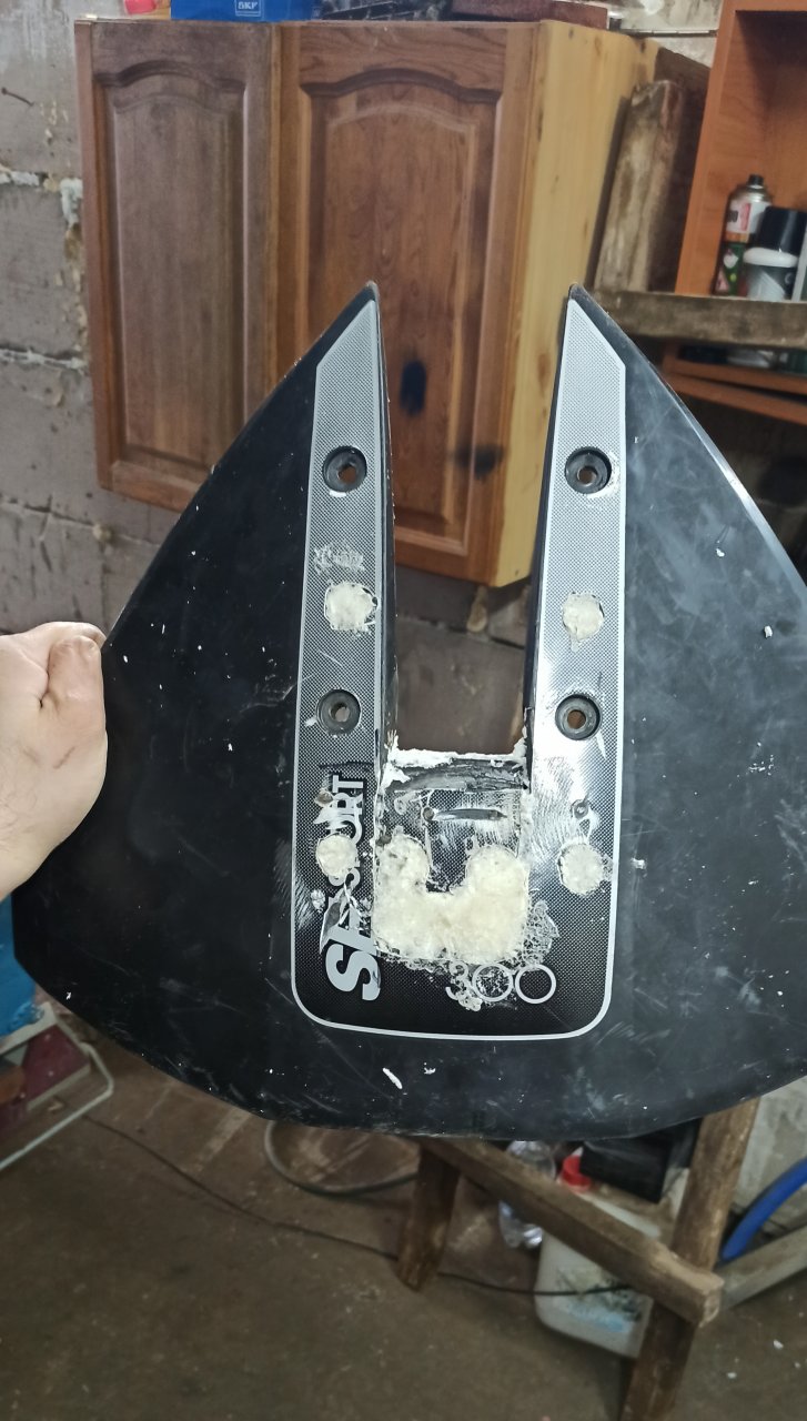

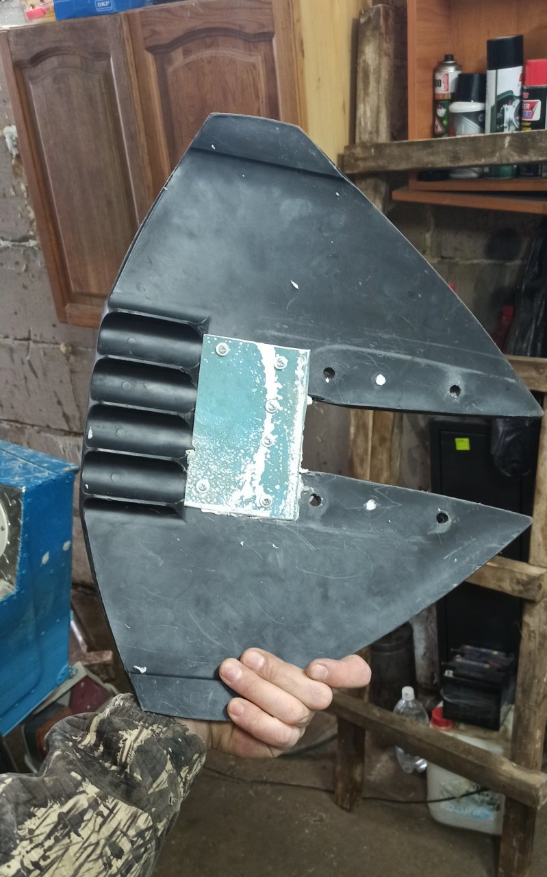

Отремонтировал гидрофойл ))) потом замажу шпатлевкой и покрашу
