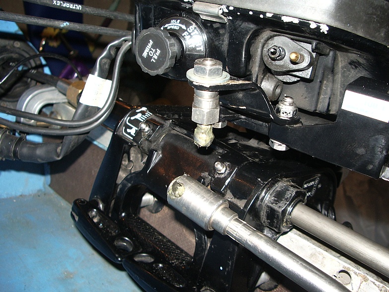

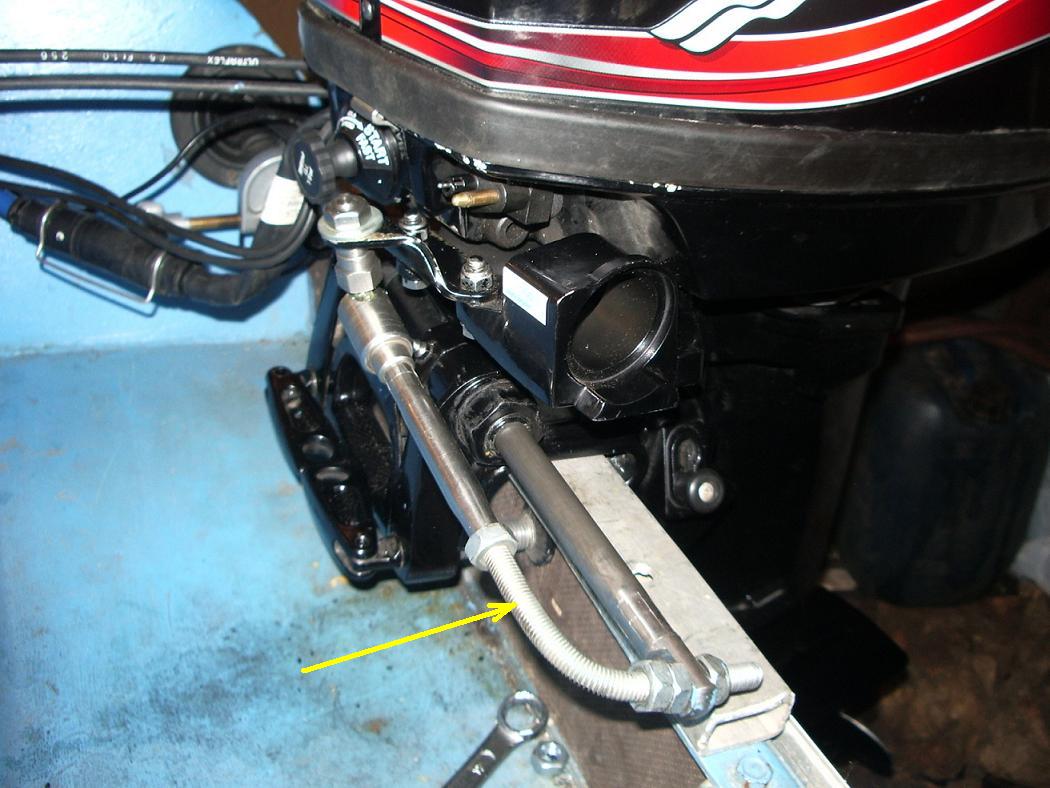

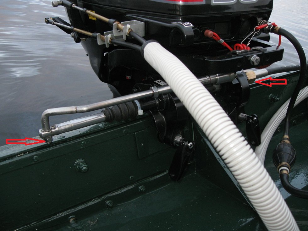

анод это мину, он же масса?
на этом фото он?
тоненький проводок?
за что отвечает?
уксус куплю и почищу сапог по позже.
если есть название у химии которая лучче чистит назовите?
подбирать врятли терпения хватит.
на креплении к транцу герметик.
прошлый хозяин мотора почему то весь низ им залил.
мотор крепился не верхней части, не как у меня.
Анод это пластина, которая прикручена горизонтально к струбцине. На него должна быть выведена масса. Как правило это проводок или проводки. Ими все детали сапога и струбцины соединяются в одну цепь. В пресной воде не очень принципиально, а в солёной обязательно. За сезон эта штука там может растворяться. Видел Хонду в мастерской. Там цинковый триммер. За сезон в Москве реке очень сильно прореагировал. Я даже подумал, что мотор из моря....
В мануале Ямахи пищут, что контакты на этой цепи нужно чистить раз в год.
Что касается жижи, а автомагазине лучше купить любую для мытья алюминиевых колёсных дисков. Очень полезная штука.

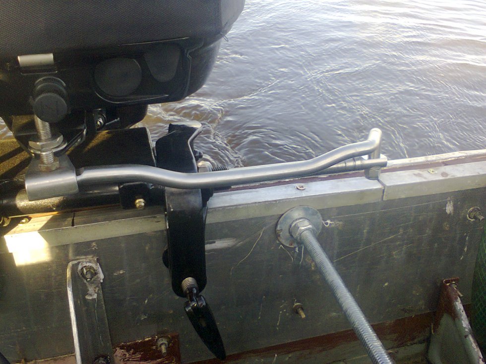

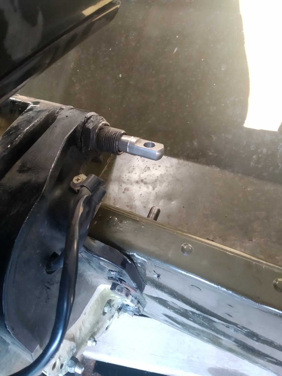

еще есть вопрос
тут что то должно быть, что к мотору прикручивается. тяга есть позже поставлю.
что?

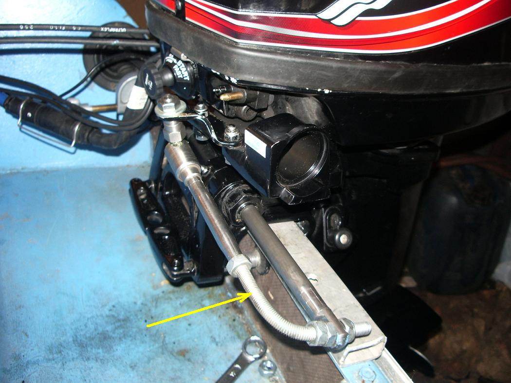

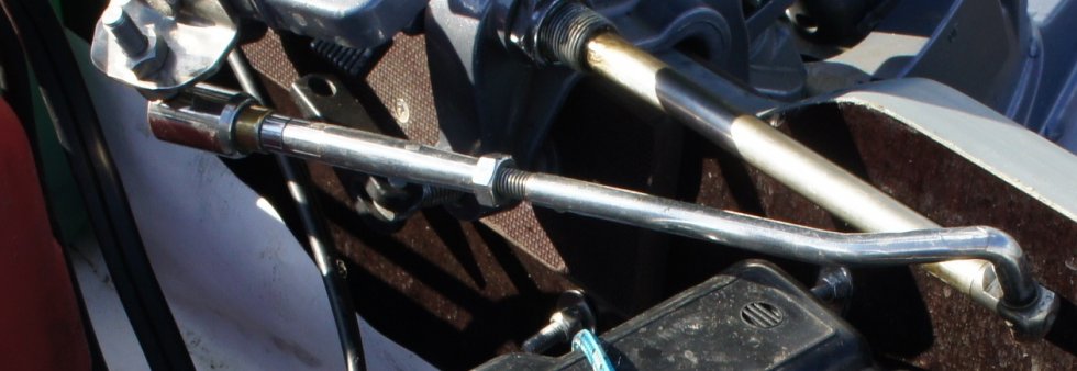

Сюда ставится кочерга, которая соединяет кронштейн поворотного вала мотора и тросс. Только быстросъем с шариковым шарниром не бери!
9 555
4 762
9 748
6 525
Потому што Борис несмог поставить правильно? Поэтому небери?
Кочергу можно поставить только так, как она задумана и не более того. Открути свою и попробуй поставить ее иначе. И выложи нам ещё видео сюда, умник.

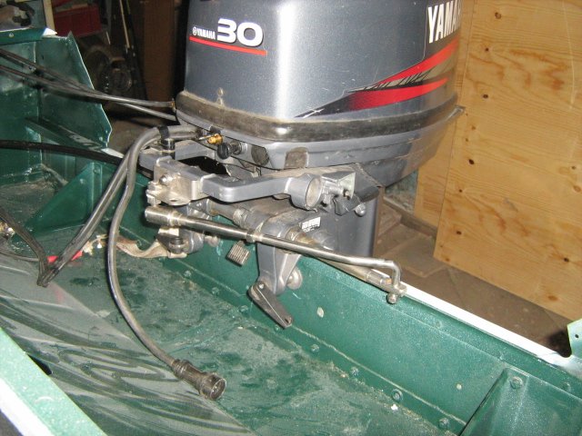

Ненадо говарить ерунду , тяга с шаром работает как в подвеске наконечник
кочерга есть.
спрашивал не про нее.

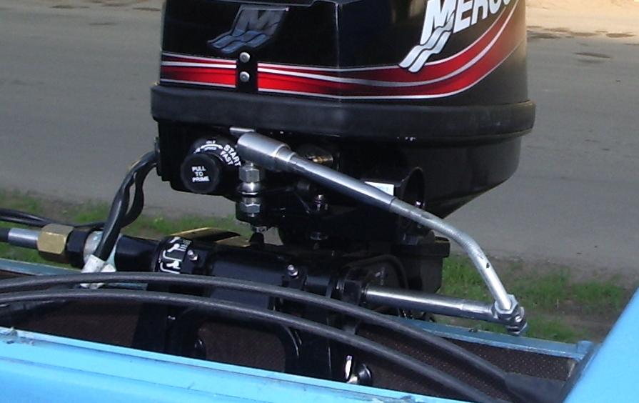

на скринах посмотрел, у кого пыльник стоит.
у кого нет
не могу скрин добавить.

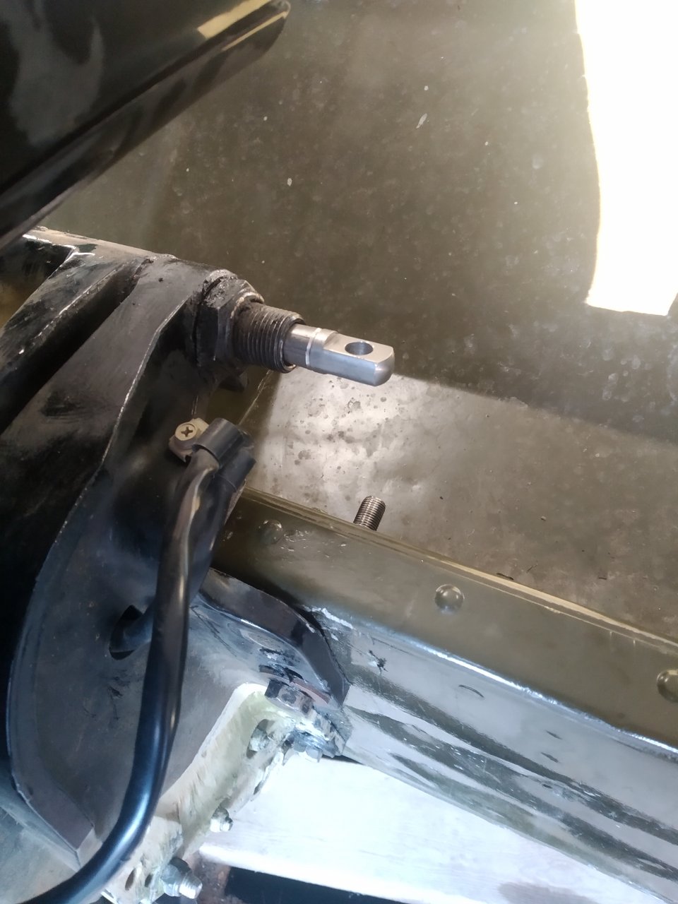

место где рулевая тяга выходит из мотора. где резьба, не закрытая ничем

анод который снизу на креплении мотора к транцу.
на фото выше.
для чего он нужен?

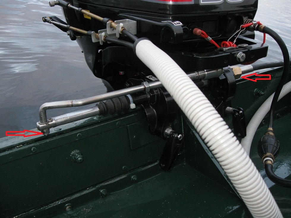

Водичка в мороз попадет и замерзнит , руль некрутанешь, будете в минус 5-10C° рыб ловить? Вобще трос промазывают смазкой,
s.v.
08.06.2019
113
г. Ханты-Мансийск
прогресс 4
меркурий 40
Водичка в мороз попадет и замерзнит , руль некрутанешь, будете в минус 5-10° рыб ловить? Вобще трос промазывают смазкой,
конец троса который в редуктор идет намазал.
на моторе выходит железяка, продолжение троса, ее намажу тоже.
про нее имели ввиду как я понял?
1 880
Да , про ниё, только потом смазка будет руки вымазывать, за штырь невозмешся
Андрей.Этот пыльник на трос идёт с мотором.Пластмассовая "гайка с резиновым колечком внутри "Тебе прошлый владелец забыл его отдать.Желательно его поставить .но если нет то можно сымпровизировать из пробки от какой нибудь или ещё чего нибудь.В "трубе" мотора (где проходит трос) тоже смазка нужна.Вот колечко резиновое в пробке (которой у тебя нет) и удерживает смазку в креплении мотора.
Реакции: s.v.
1 880
У ваз же холодно? И морозы часто? Если найдешь пыльник на всю длинну, тоесть на весь выход штока, и будет слаживатся и не чему немешать , зажмешь намертво чтоб туда нечего непопало, как на рулеввх тягах в авто, будет только лучше

холодно у нас бывает в начале навигации в мае, но не всегда.
в позапрошлом году сосед на таком мерке бц разморозил случайно.
подморозило ночью.... ночевка была.
ну и в октябре может быть минус.
посмотрел видео, у прошлого хозяина не было пыльника, так и было как сейчас.
