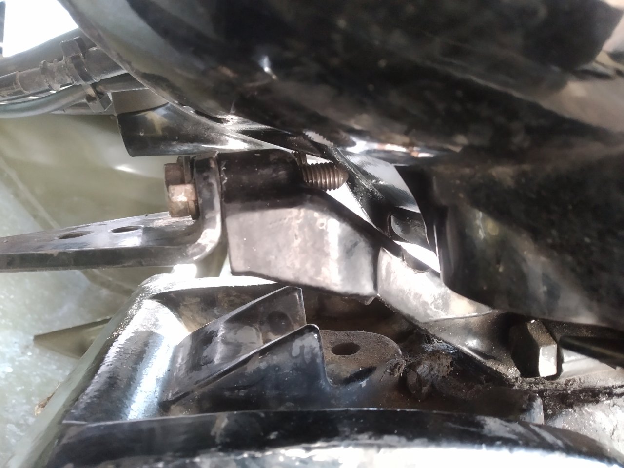

решил выкрутить болт , подложить шайбу.
бяда сломал.
пыльник оказывается есть с тягой...
Ну и нафига ты туда полез? Достаточно было рассверлить одно отверстие. Разборка старого мотора вещь в себе. Соединения приходится греть, иногда двумя горелками. Часто после этого детали приходится красить (это тоже вещь в себе), капроновые втулки менять после нагрева. Кислоты и всякие ВД-шки идут в помощь.
Я разбирал все, но это соединение не трогал. Перед тем как лезть в ПЛМ долго читал форум и смотрел кучу видосов, как это делается и потом мудохался по полной.

полез т.к. надо было устранить люфт в этом месте, болты не подтягивались, решил открутить шайбы подложить.
Мотор 2016г я бы не сказал что он старый.

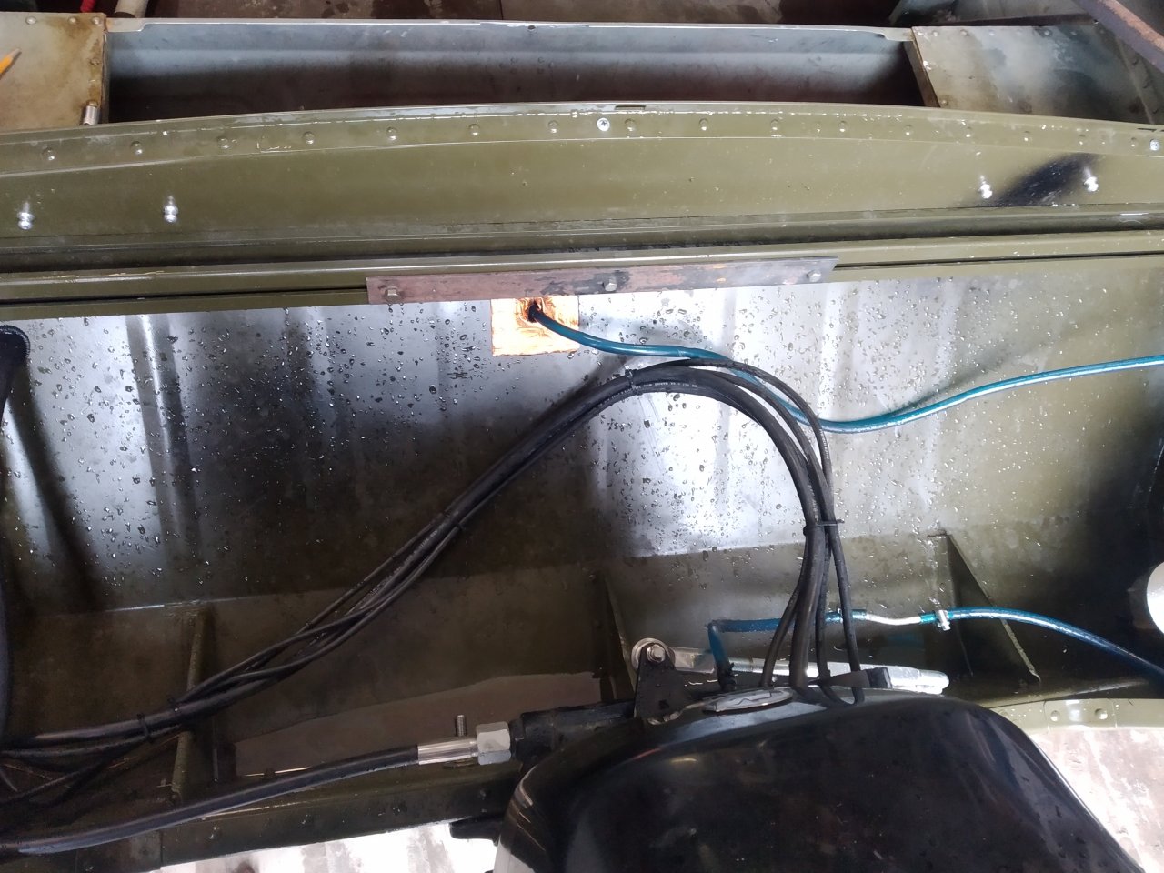

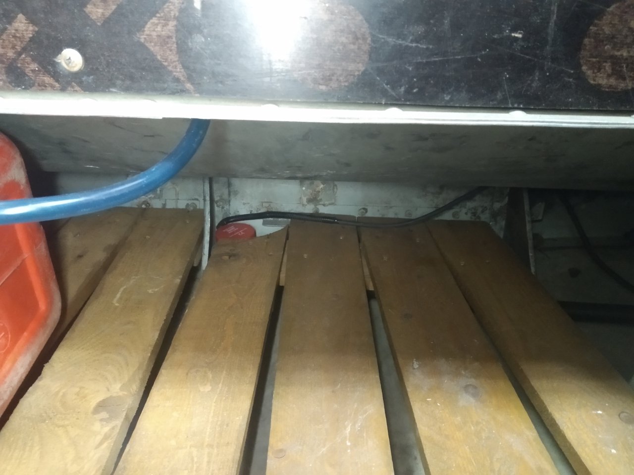

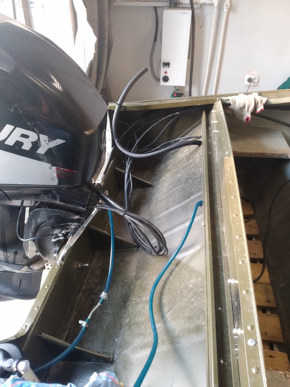

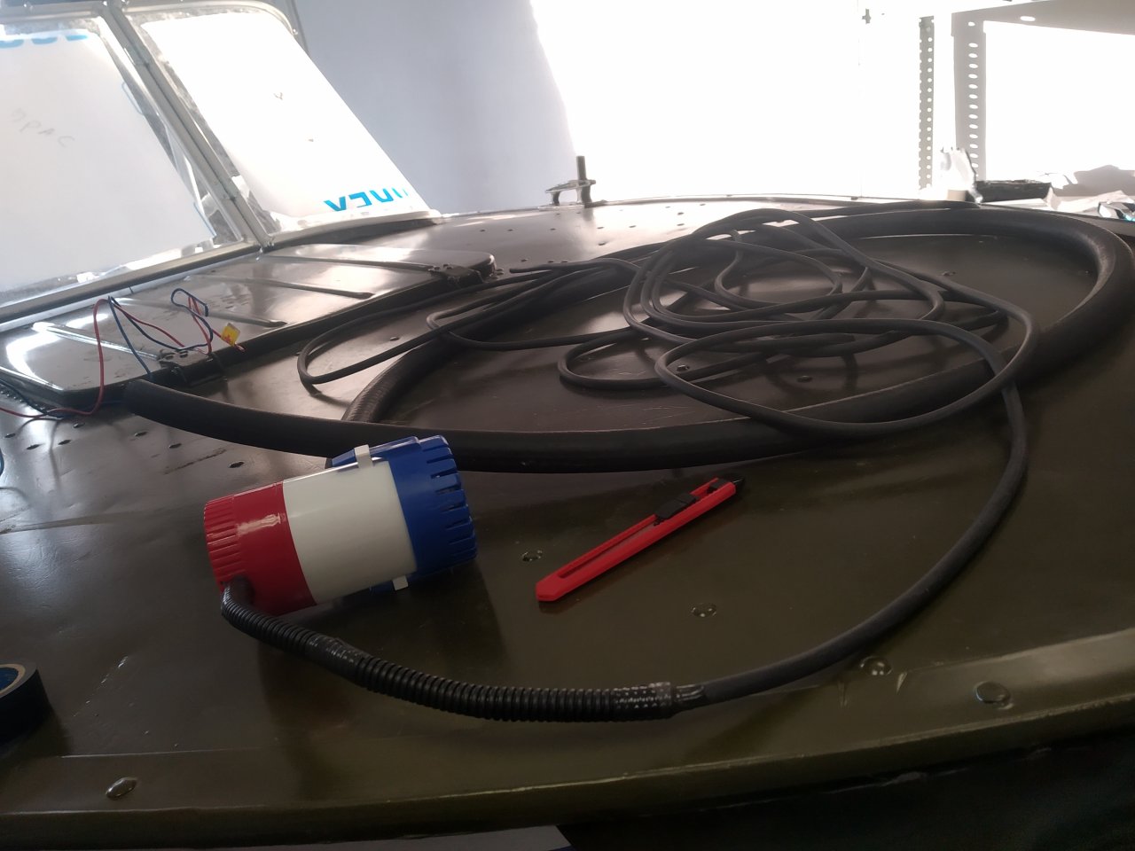

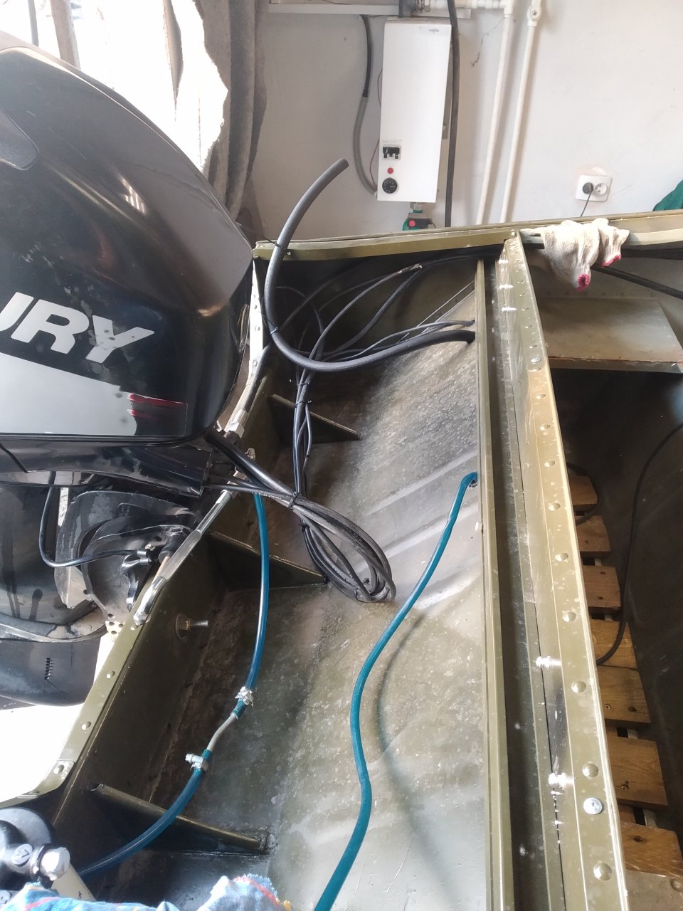

Сегодня подключил, троса газа, косу машинки, силовые провода прокинул к акб.

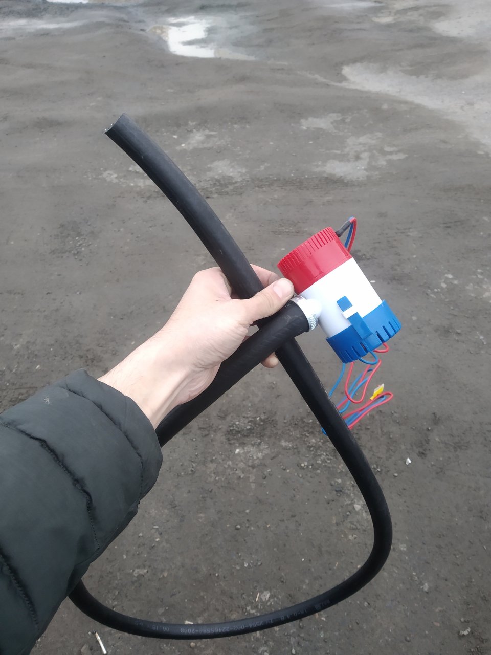

Гидроподьем заработал :)
Тесть доделал слани в корме и пристроил помпу.
шланг по длиннее докупил, завтра поставлю. Ну и с заломышем разобраться надо будет.

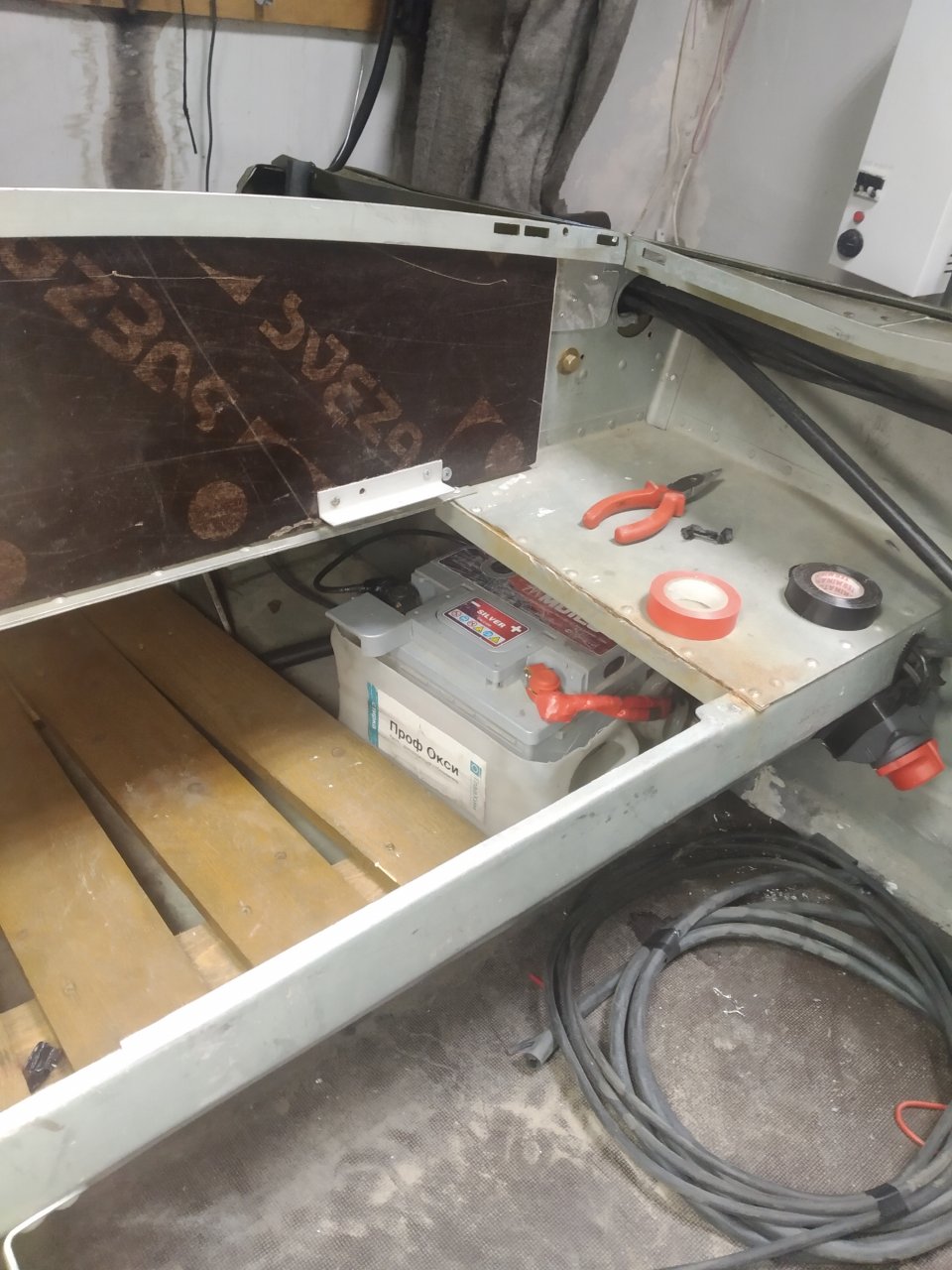

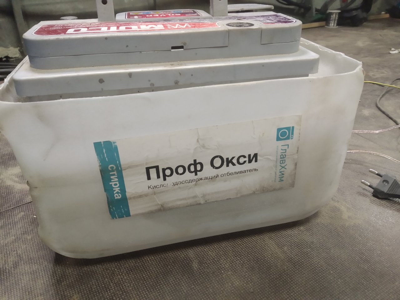

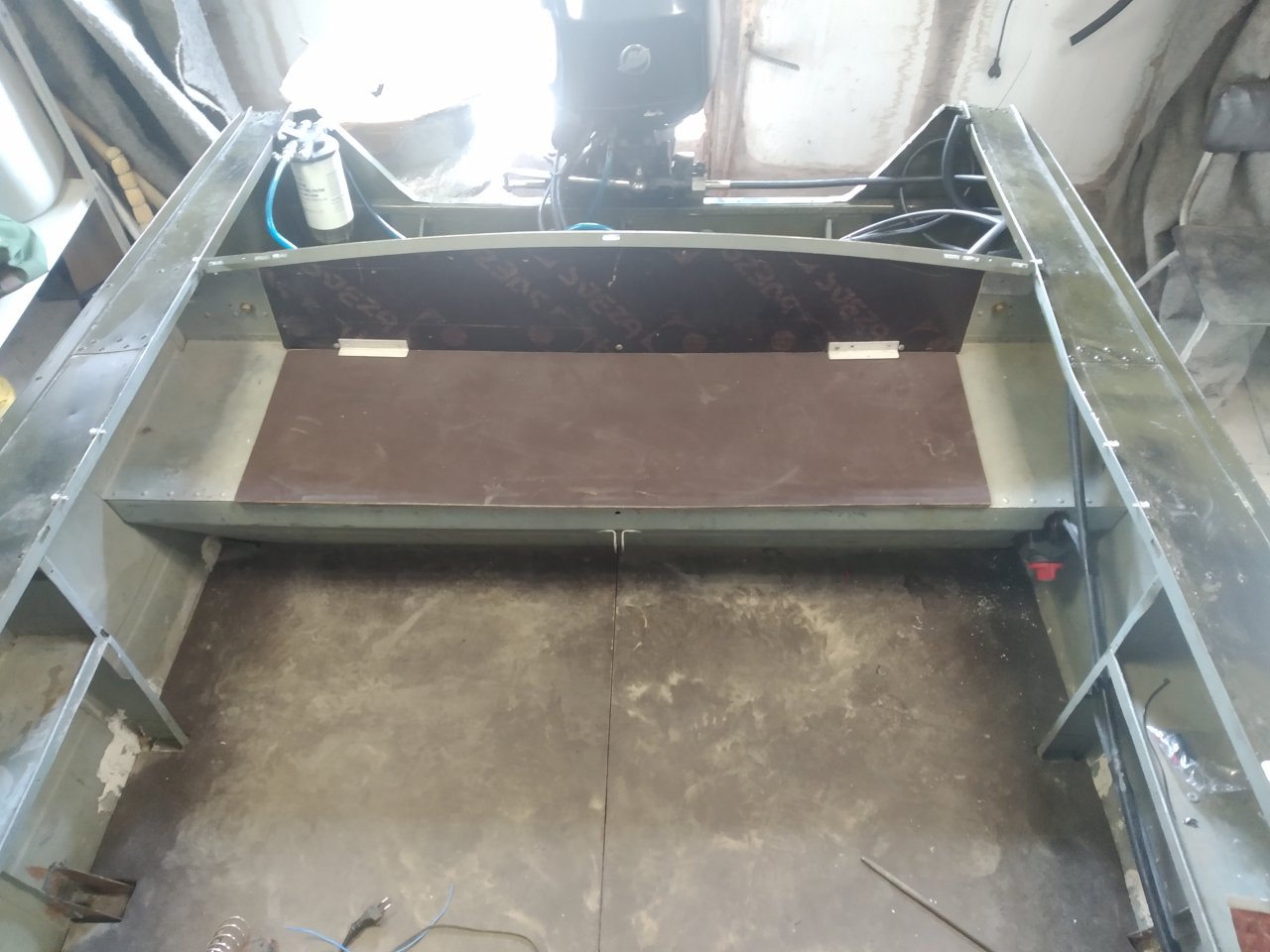

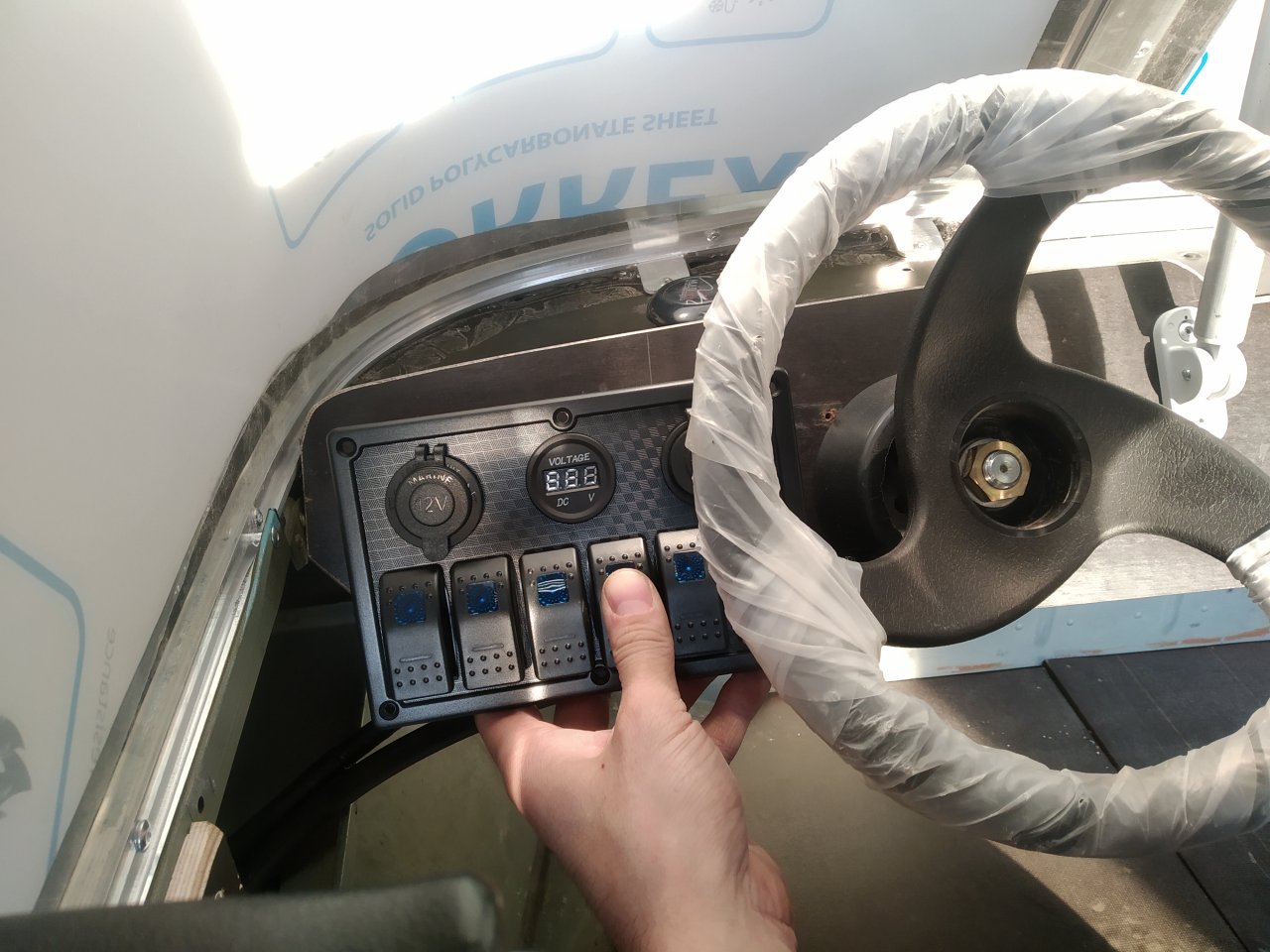

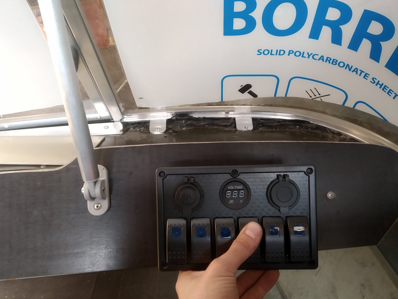

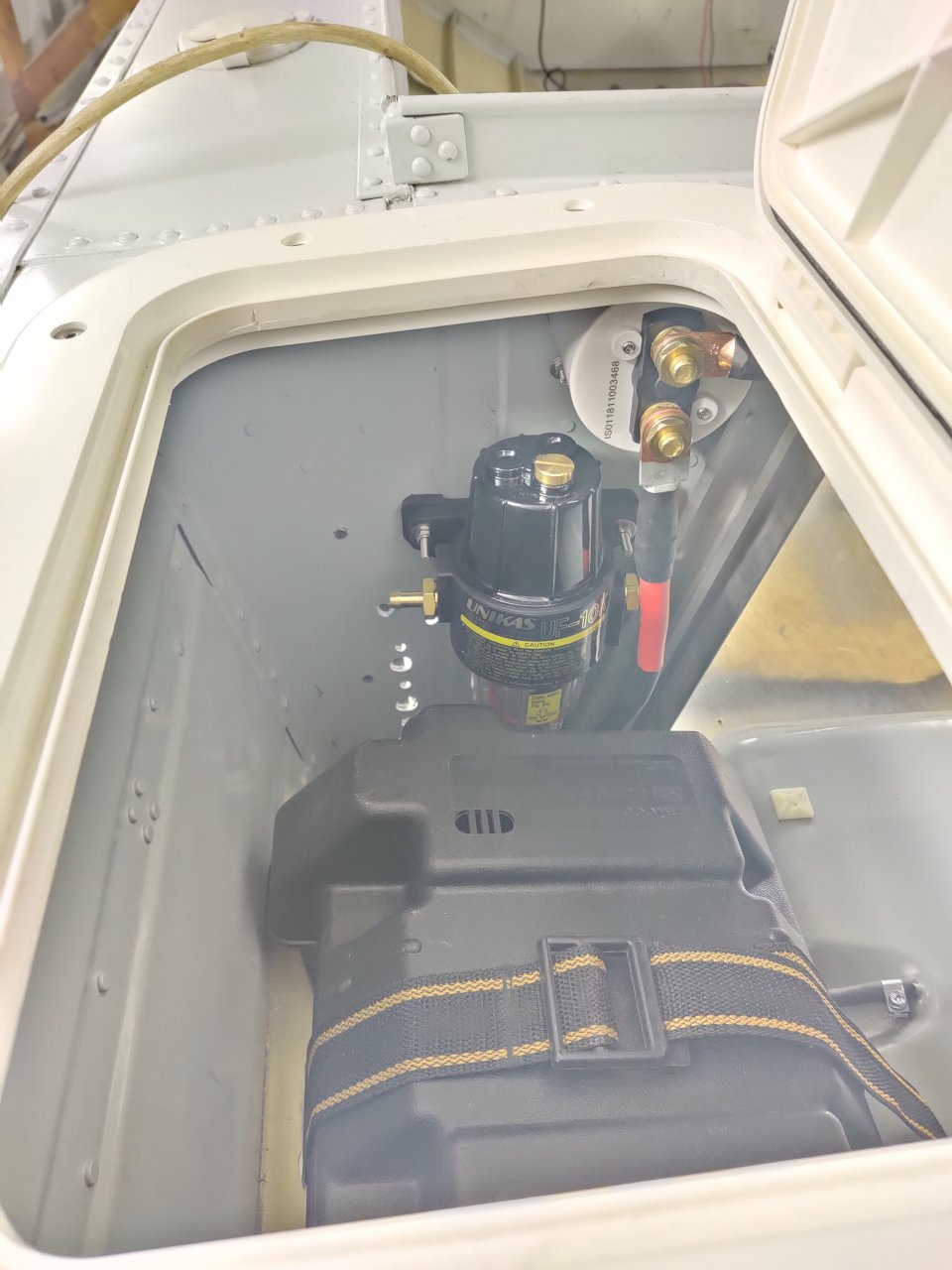

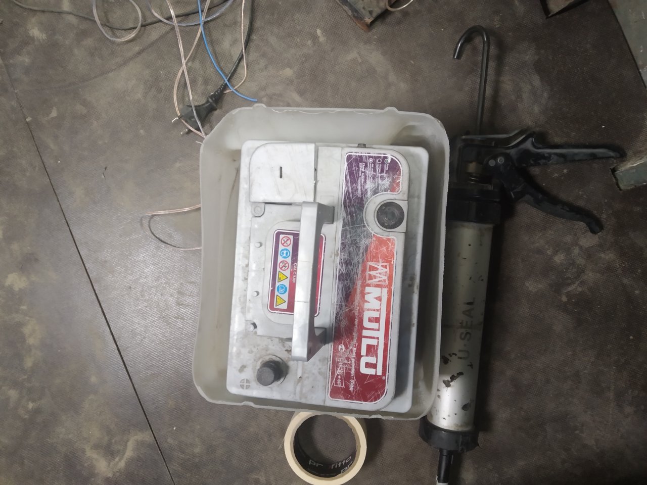

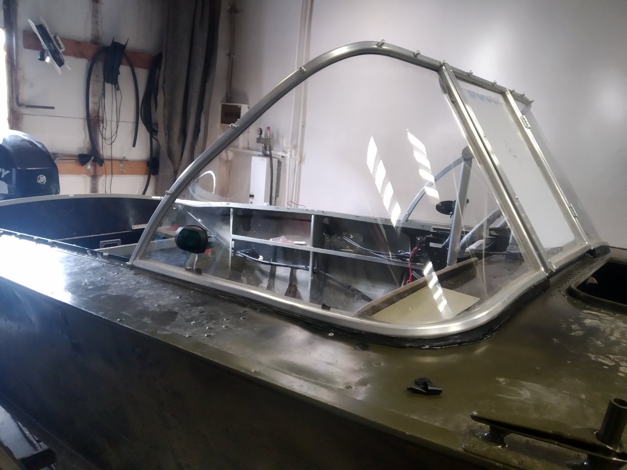

думаю, хочу примастырить кнопки .

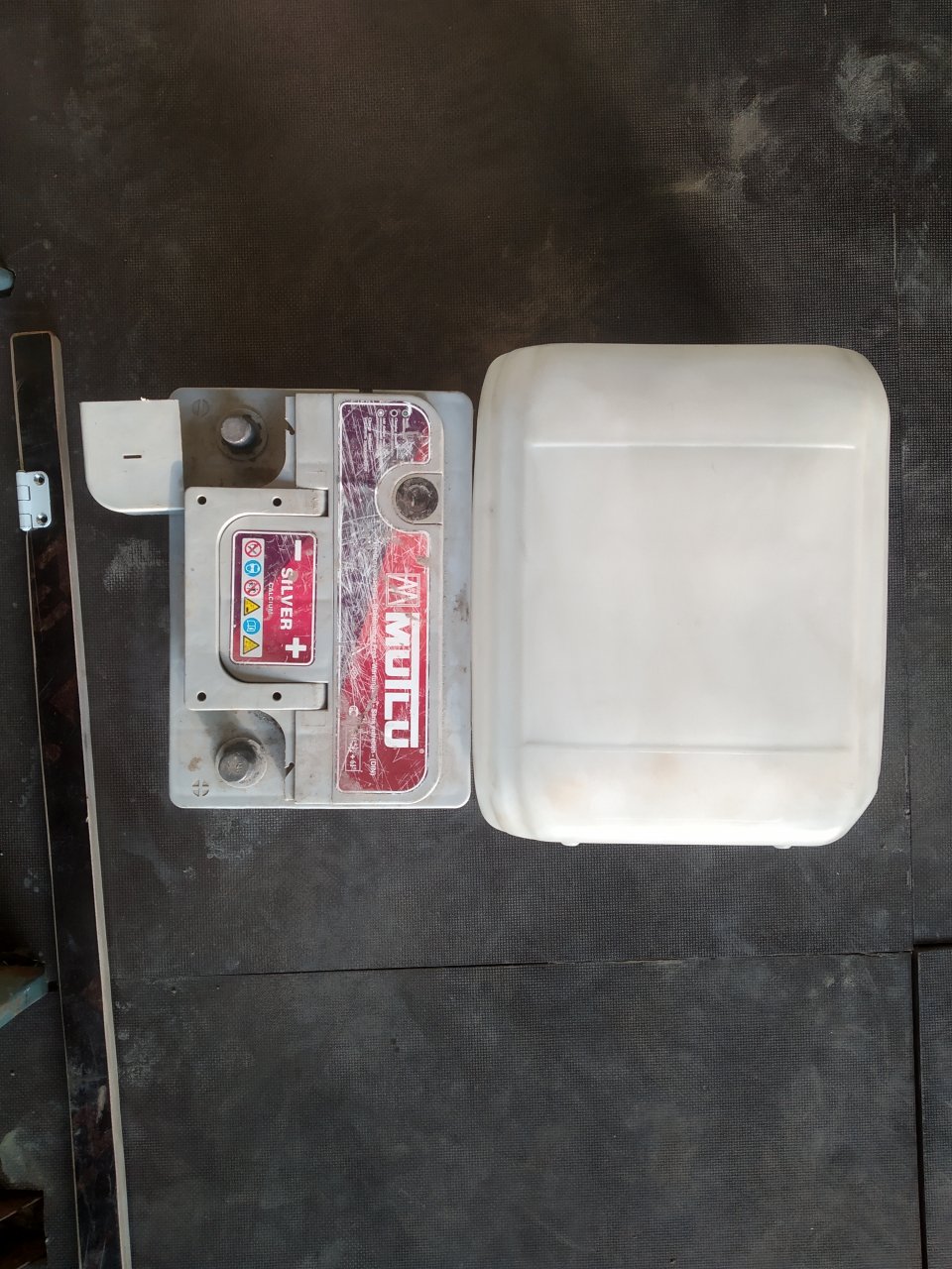

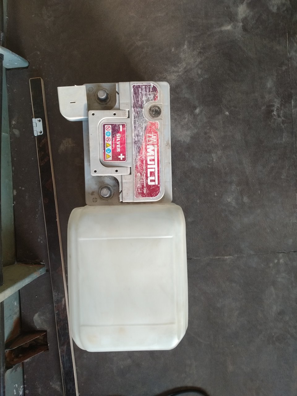

и акб в канистру засунуть.
завтра на обслугу мотор повезу

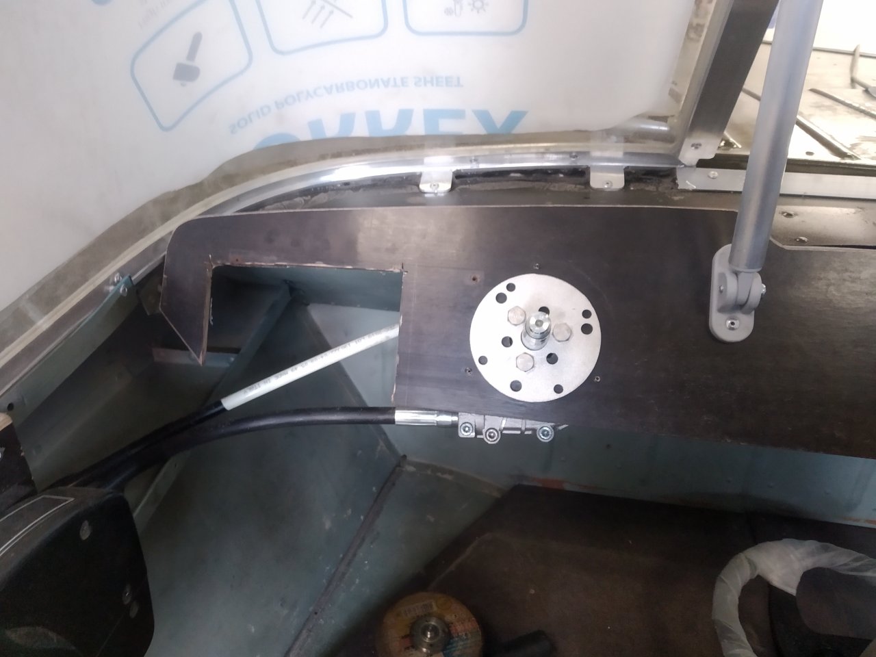

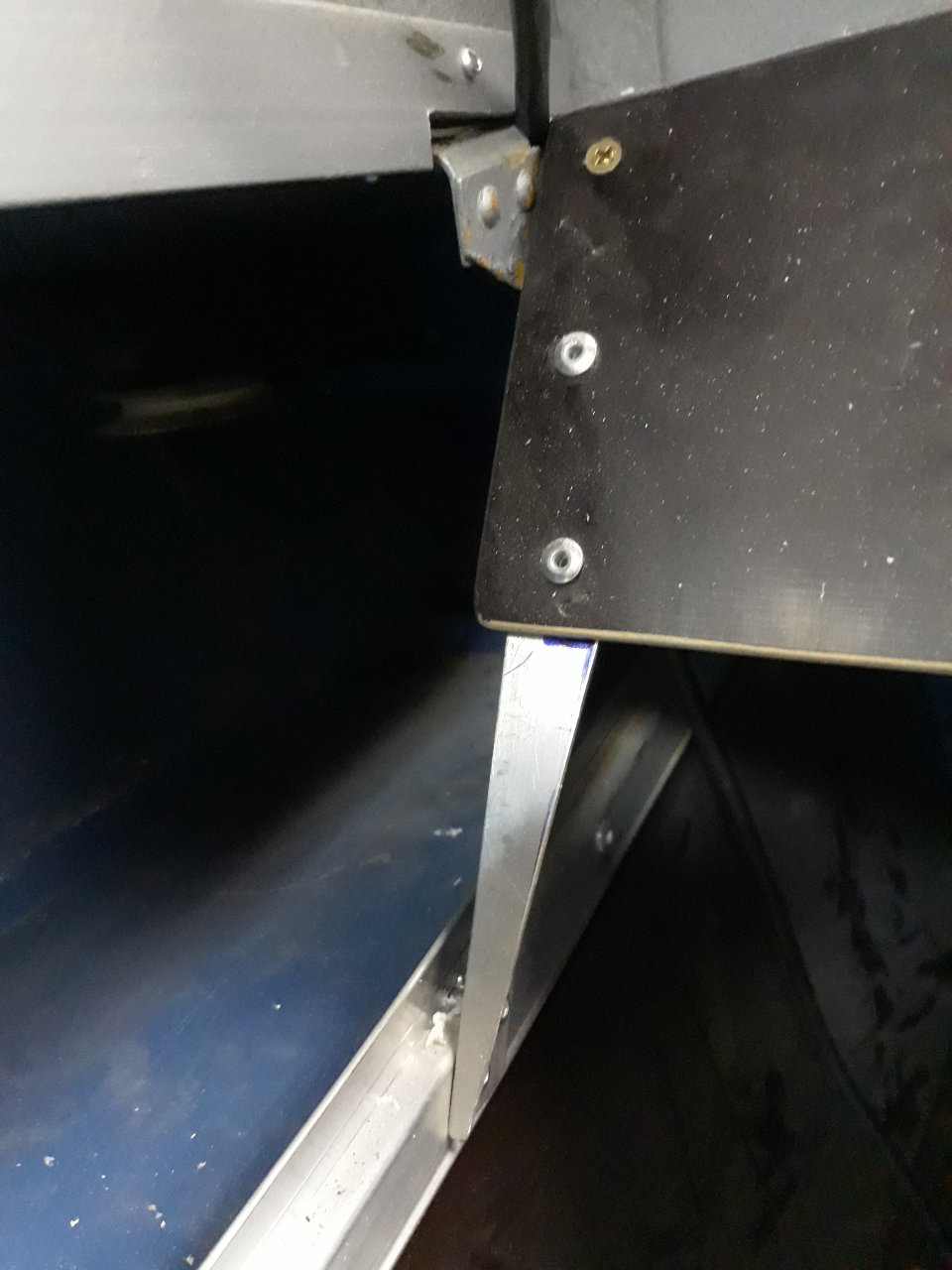

Советую укрепить панель в этом месте

думаю хочу примаст ырить кнопки .
и акб в еанистру засуну ть.

Можно поискать вторую канистру, чуть больше. Из одной сделать лоток со стенками, желательно не ниже клемм АКБ, а со второго крышку. Крепить можно ремнем к какому-либо основанию, как это предусмотрено в заводских боксах.

Борис у вас же одна стенка открыта постоянно?
9 745
6 513
Я про бокс. Может чего не понял, но высокие бортики бокса защитят корпус от кислоты в случае ее проливания или выкипания.

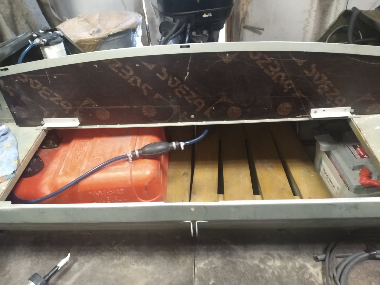

Стенка открыта постоянно. Там багажник на баке. При видимости АКБ доступ к нему через прорезь стенки невозможен, поэтому городил люк.
1 887
Я про ваш акумм где стоит,весь отсек закрыт?акум , масса, сепоратор
понял
попробую накрыть.
у кого я лодку забирал, просто акб стоял.
без кейсов.
они я думаю врятли у каких рыбаков есть.

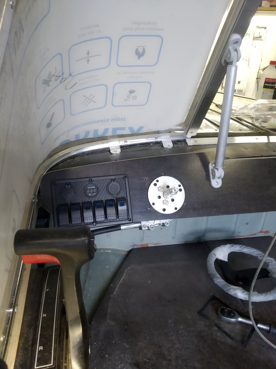

сегодня ставил кнопки, массу, и провода протягул.
подключил помпу.
хотел в воскресенье на воду скинуть, затестить.
ходовые не успел поставить....

а по канистре может сделать ее выше клем, просто вырезав верхушку канистры.
и сделать прорези для силовых кабелей

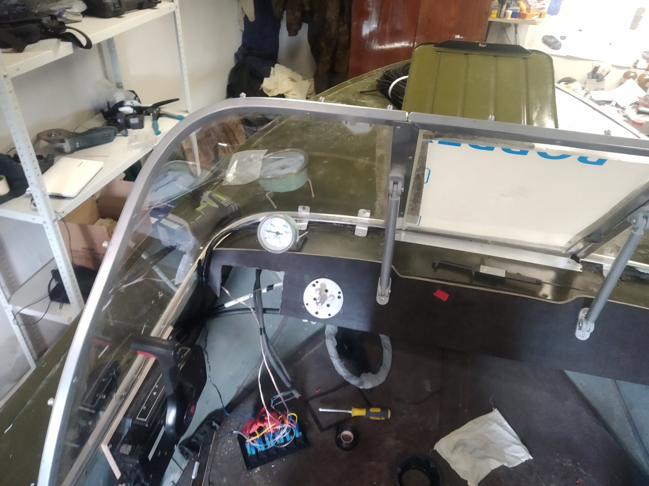

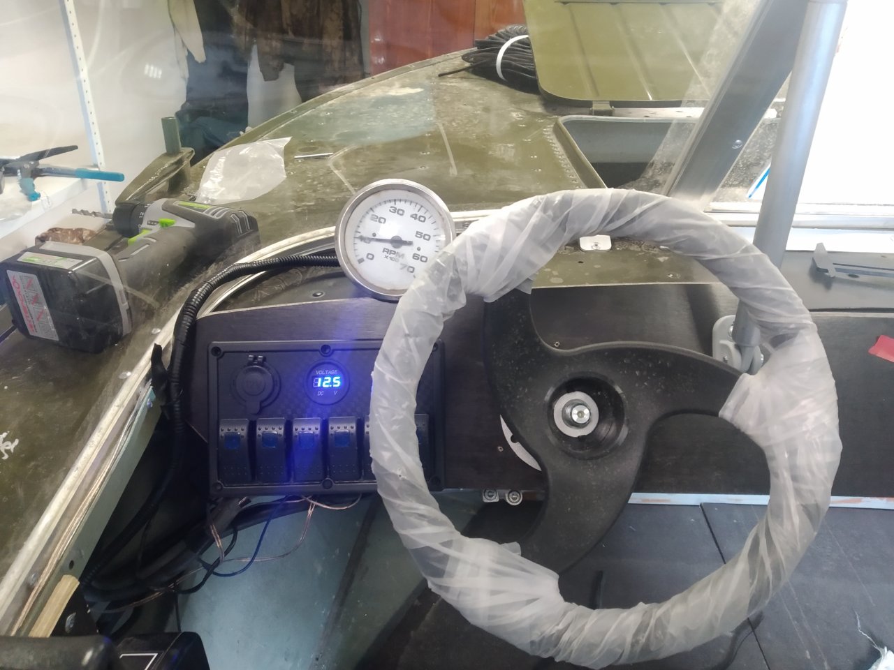

тахометр думаю сверху воткну, закрепить осталось как нить.

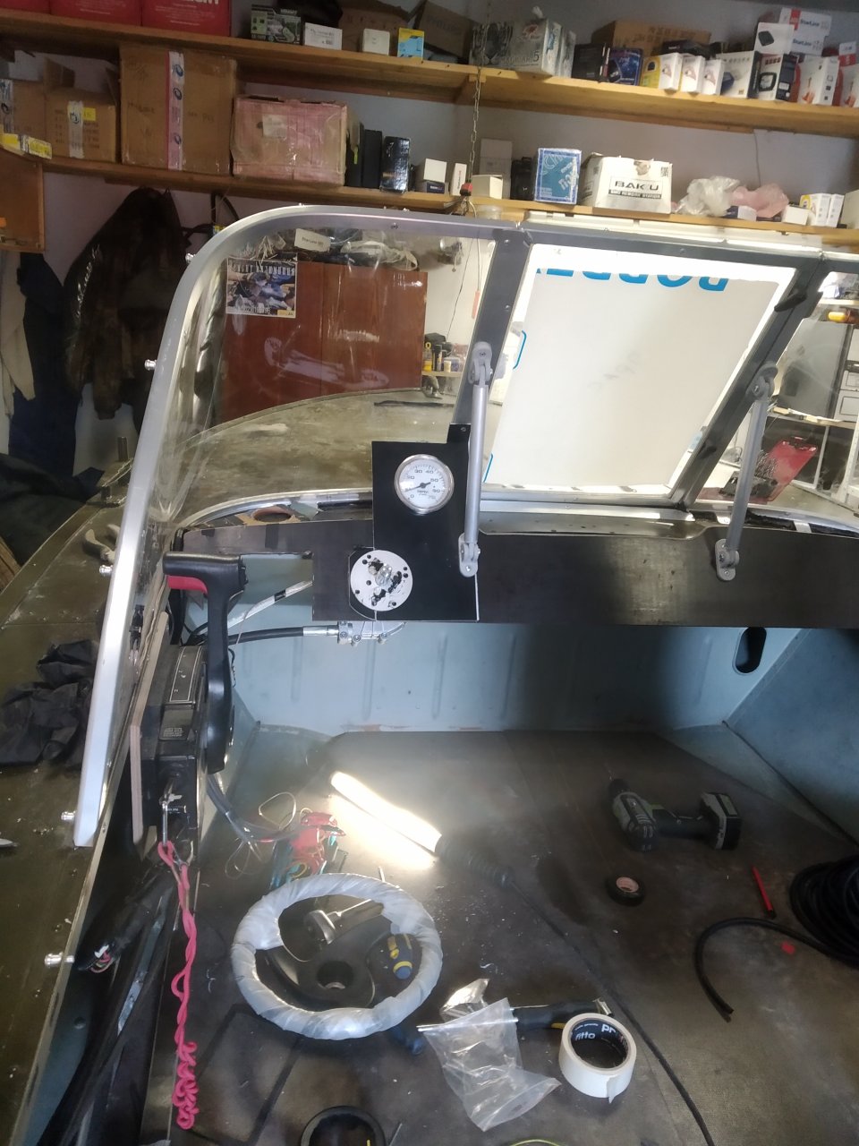

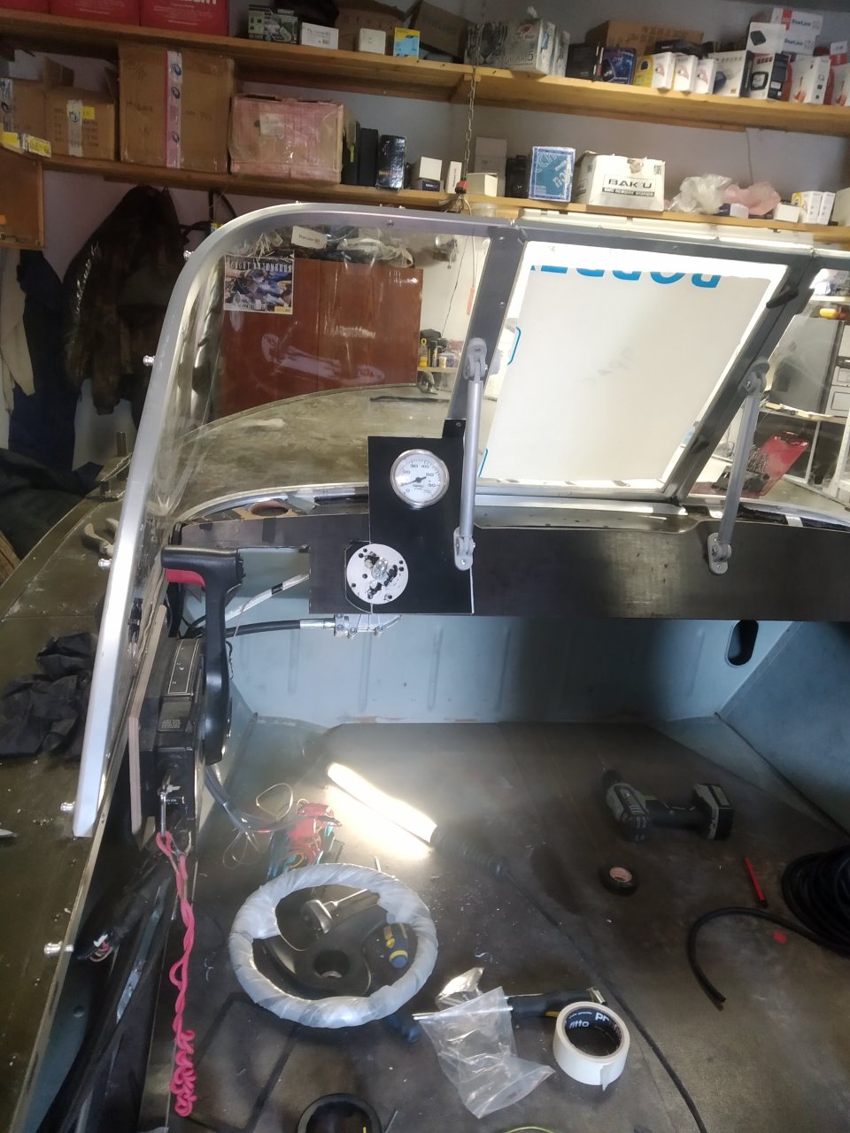

прикрутил мне сегодня тесть тахометр

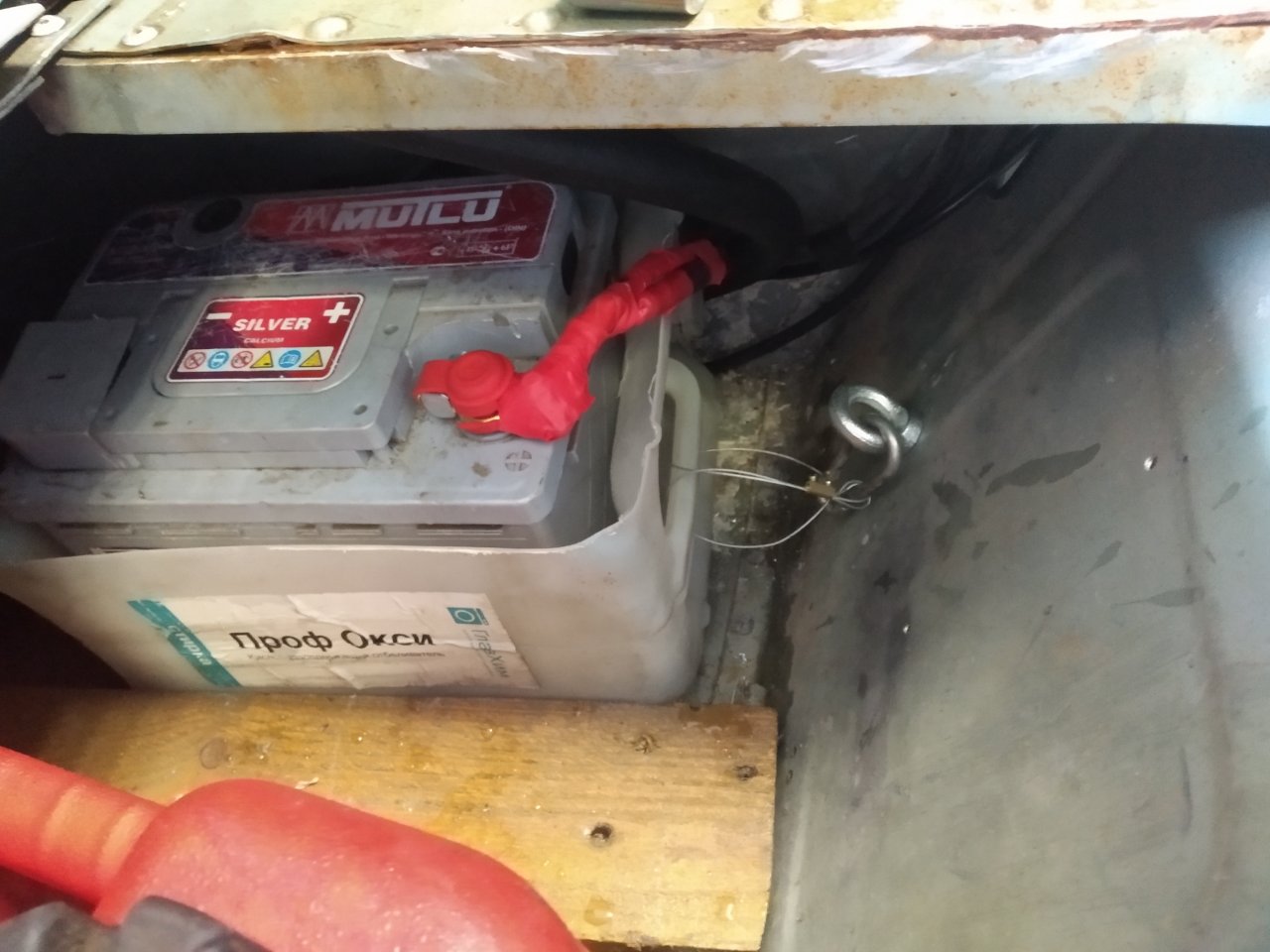

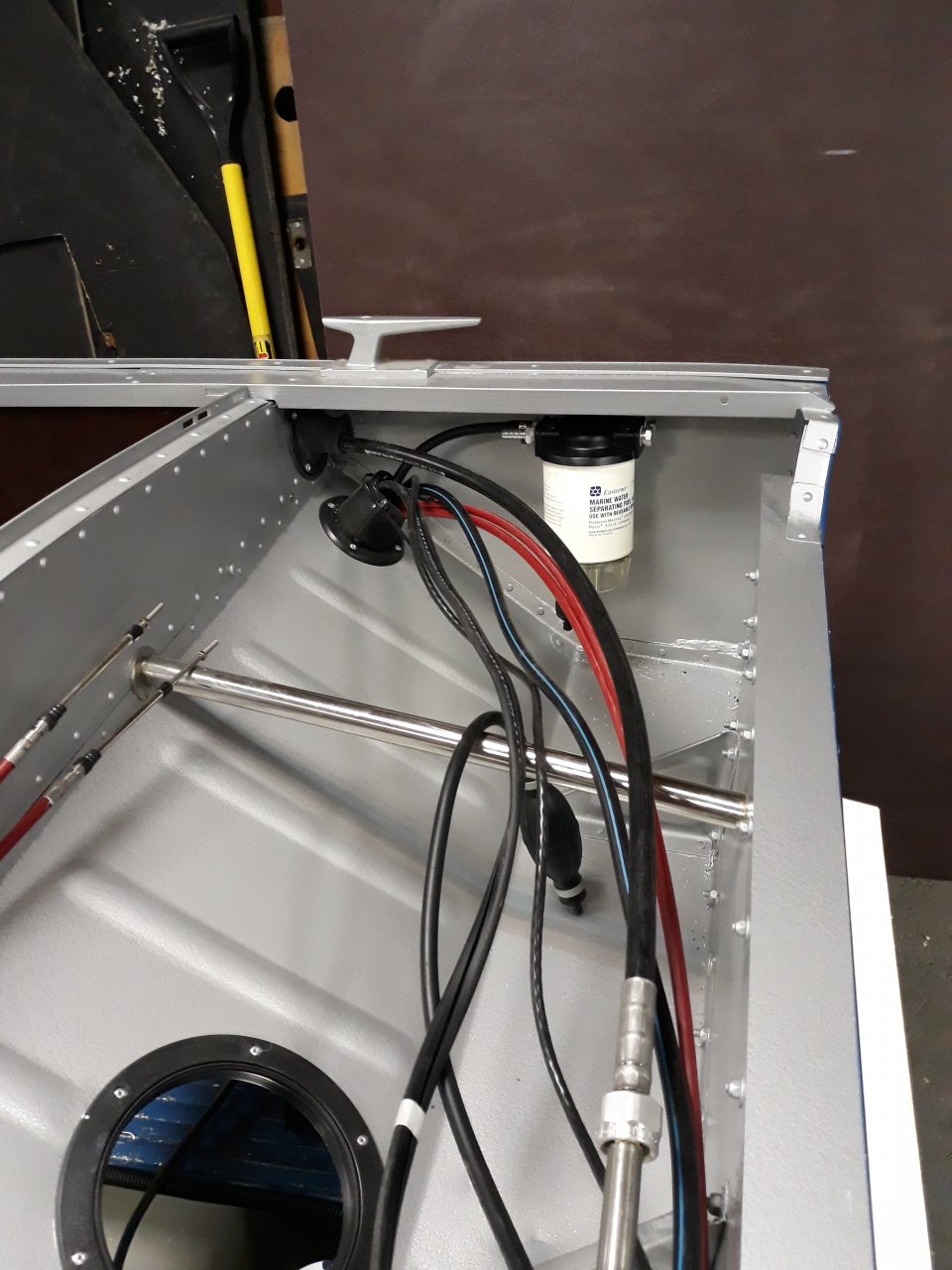

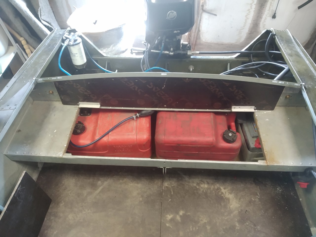

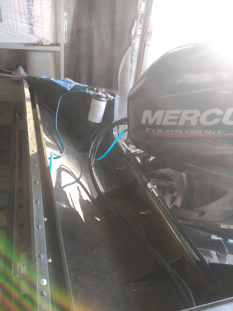

Андрей! Вот всё вроде делаеш не плохо,но как то на оте.....сь. Как не себе,а для дяди.Лиш бы было.Батарею поставил,не накрыл не закрепил.Баки установил ,не закрепил.Фильтр поставил(не дешовый) с подключением не подумал(вход правильно,выход к мотору к транцу),а что не сделать в сторону переборки!? Тогда провода и топливный шланг в одном пучке к мотору пойдёт и не будет болтаться по транцу.С тахометром вообще ,наколхозил! Корпус от воды и солнца чем защищать будеш?

бак и чет и не думал закреплять, думал и не надо.

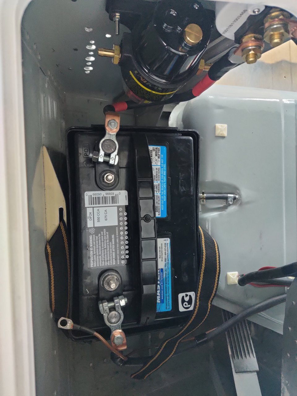

про акб, есть мысля ручку канистры запрепить карабином, но пока и руки не дошли и хз надо ли.
по фильтру он так стоял у продавца, как снял, так и поставил.
подумал все в одном месте будет неудобно, с левой стороны. там все идет.
по факту мое мышление не сходится с правильность в этой лодке.
копать время нет.
01 охота у нас открывается, и надо ехать.
и вроде успеваю пока...
Я бы ещё наклеечку с канистры снял....

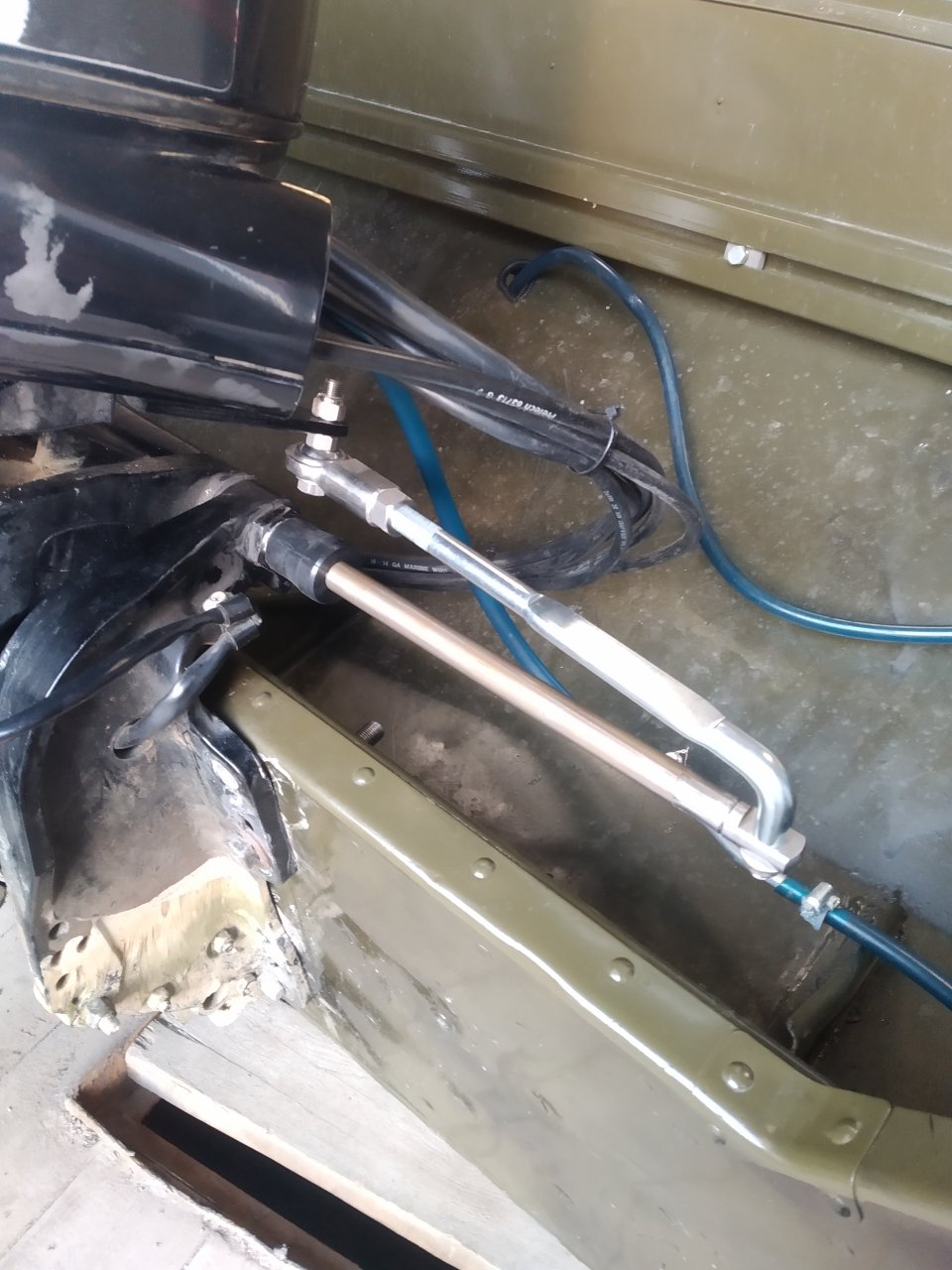

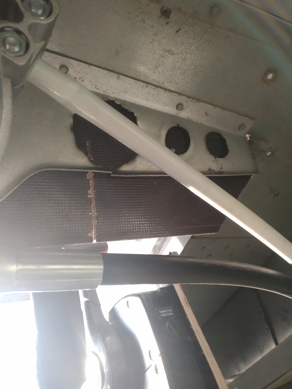

сегодня пробный заезд выявил неправильное руление.
переставили трос с другой стороны.
усилили транец.
закрепили акб

усилили транец.
закрепили акб

Крепление АКБ понравилось:hahaha:
