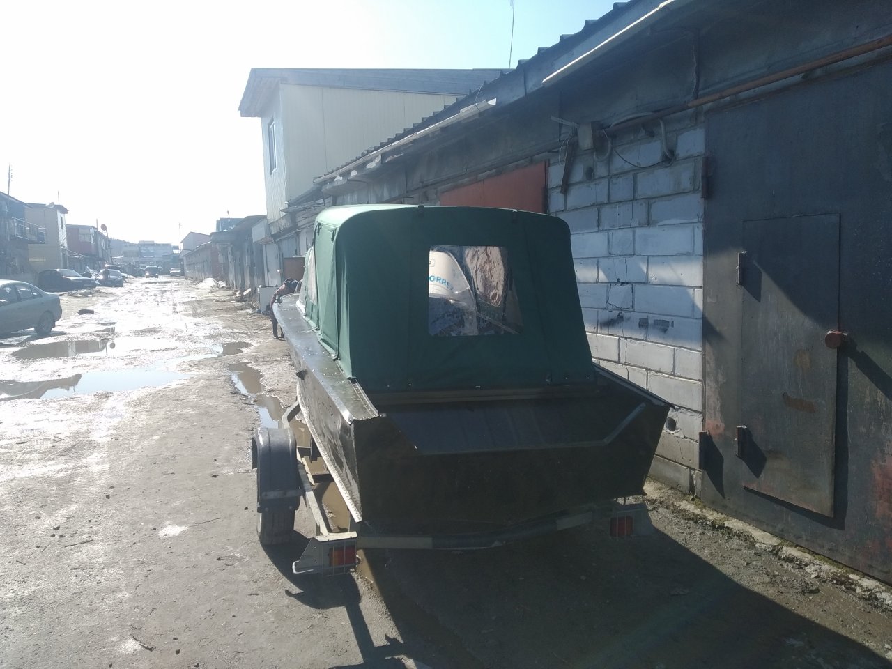

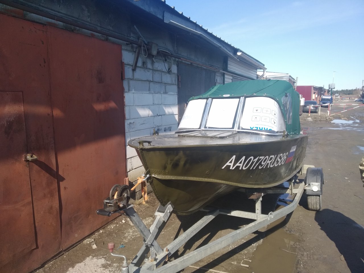

Оно и не должно было подойти.Изготовитель делает по одному шаблону и на П-2 и на П-4 .Продаёт как разные.Изгиб палубы у лодок отличается ,вот и не подходит .Думаю что при таком зазоре ,герметик долго не простоит.У рамки мало точек крепления к палубе и при эксплуатации (особенно с тентом) всё это потечёт.Я ставил такие покупные стёкла.Без серьёзной доработки по крепежу ,очень "жидкая" конструкция.
Мы с тестем еще прикупили уголок и он мне предложил снаружи его приклепать между палубой и стеклом. Но я решил загерметить.
Подскажите как лучче доработать мой Вариант?

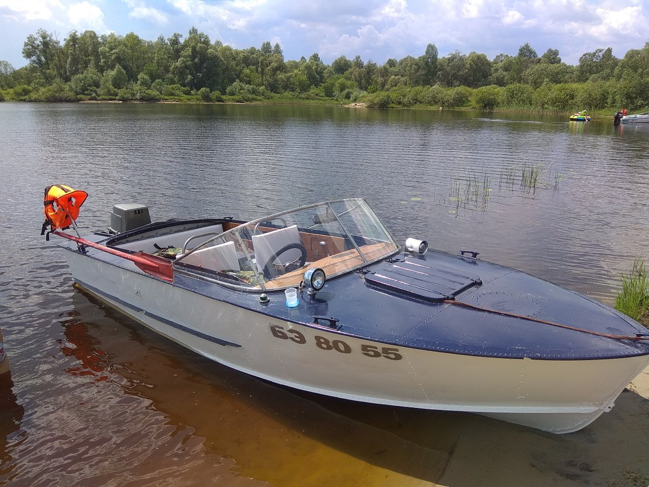

Тоже думал сделать с уголком. Такая фигня вышла, что отказался. Выгнуть не получается даже с надрезами. Сделал две накладки, прикрыв ими щель и зафиксировав стекло на палубе. На фото, что выкладывал, их видно. Краской связал со стеклом и палубой. Снежная королева под матовым лаком один в один по цвету стекольных профилей от Лодки 44. Сами профиля крепил винтами из нержи к палубе и потопчинам. Когда выставил стекло, заполнил швы герметиком.

Внимательно пересмотри ролик по установке! Ты ничего не забыл поставить?
Володя ну ты глазастый. Вообще даже по ролику посмотреть, то конструкция установочного комплекта, извините-полное говно. Лучше бы присылали стёкла в разобраном виде, рамку вклепать можно было наверное изнутри, и не лепить все эти никчёмные полоски.
Изнутри скобы не поставить потому что большой зазор между палубой и рамкой.
Если вы о них.
Но пластины от стекла я приклепал к палубе

Рамку можно закрепить и собранную.Проявив смекалку и сноровку! Отметив положение рамки,убрать ,просверлить палубу в доступных местах.Потом через готовые отверстия ,аккуратно (приложив рамку по отметкам) просверлить рамку снизу и поставить клёпки или притянуть саморезами к палубе.Ну как то так ,например.
Вот видео просто поставил на палубу.
В паре мест мы притянули рамку стекла к палубе.
Если его все притянуть к палубе клепками, я думаю стекло бы не закрылось из за нахлеста, как на видео.
Либо был бы не стыковка по верху
Андрей! Для рекламного ролика скорее всего подобрали лучший образец.Поэтому и зазор у них минимальный.Подумай над моим примером подтянуть палубу.Саша тоже подкинул хорошую идею ,с домкратом.Правда зазоры на дверце могут уйти.Одно понятно,что герметик не выход.

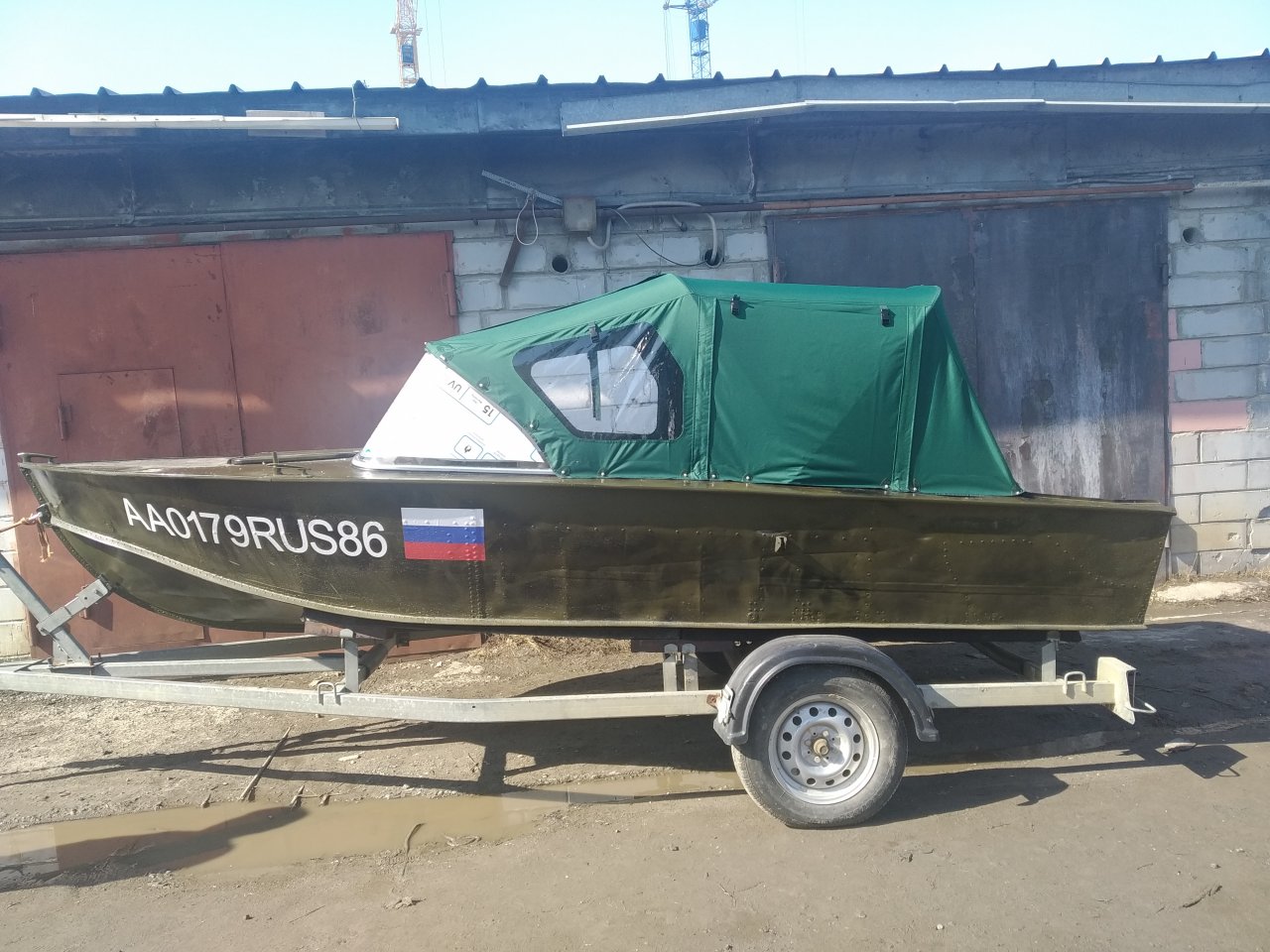

покажи как сделал?
Бывалым спасибо за советы!
Но домкратить это не мое.

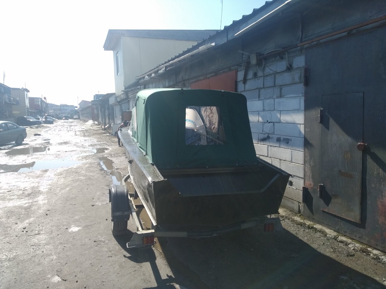

Снаружи по палубе по позже уголок приклепаю, низ стекла к палубе .
Сегодня тент натянули
