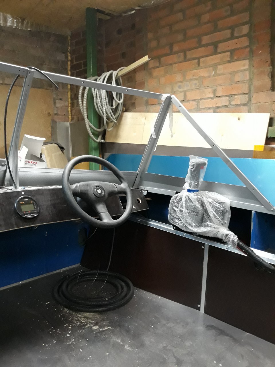

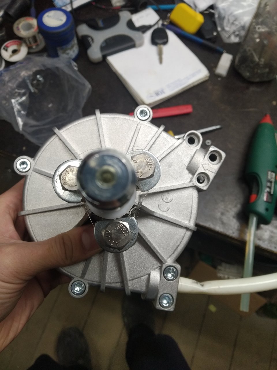

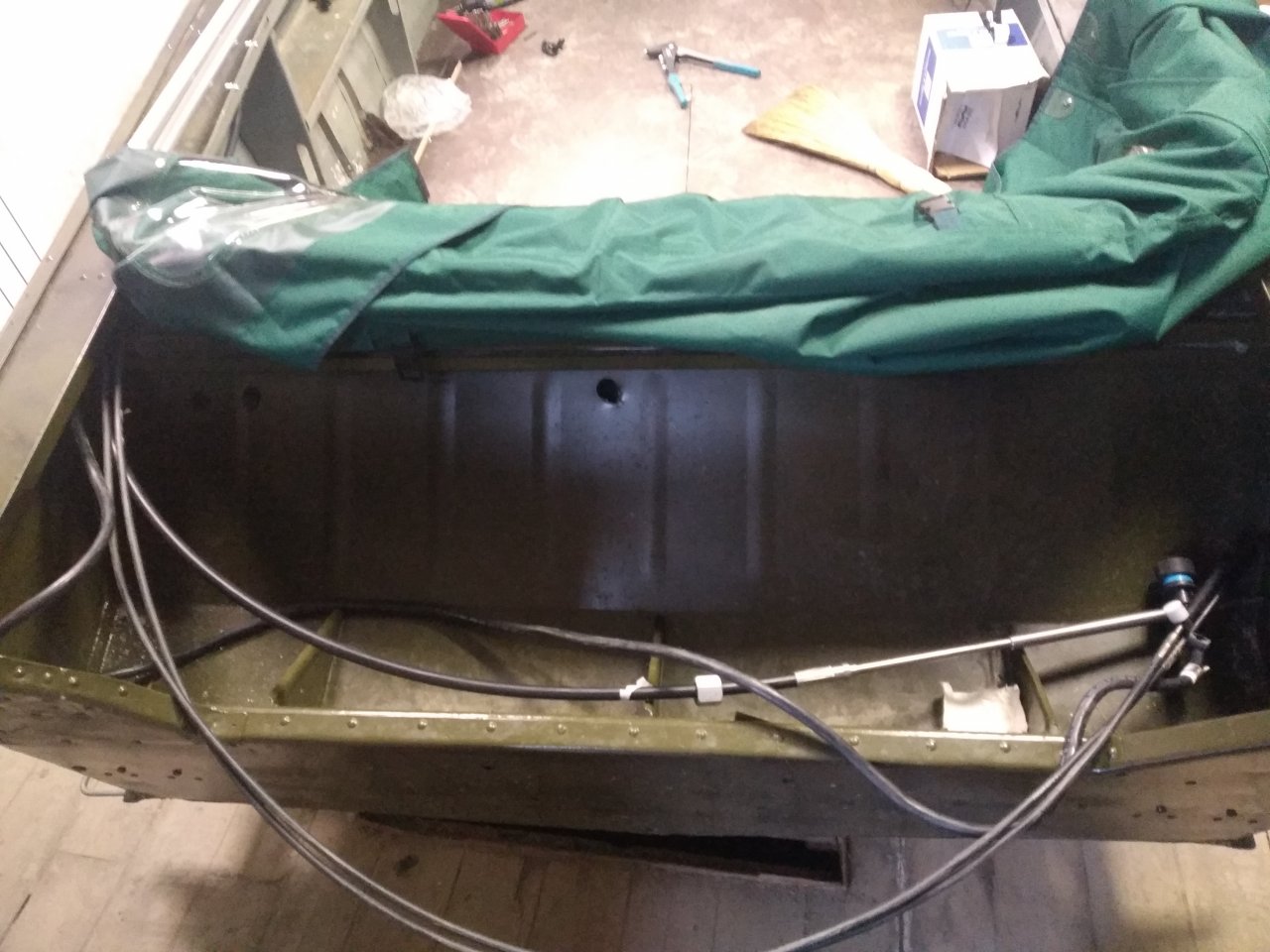

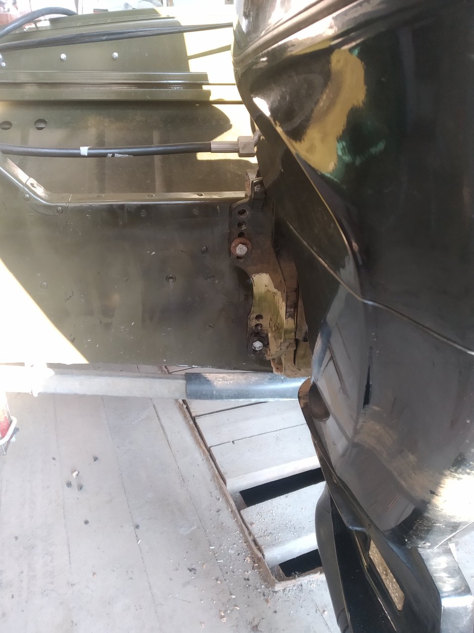

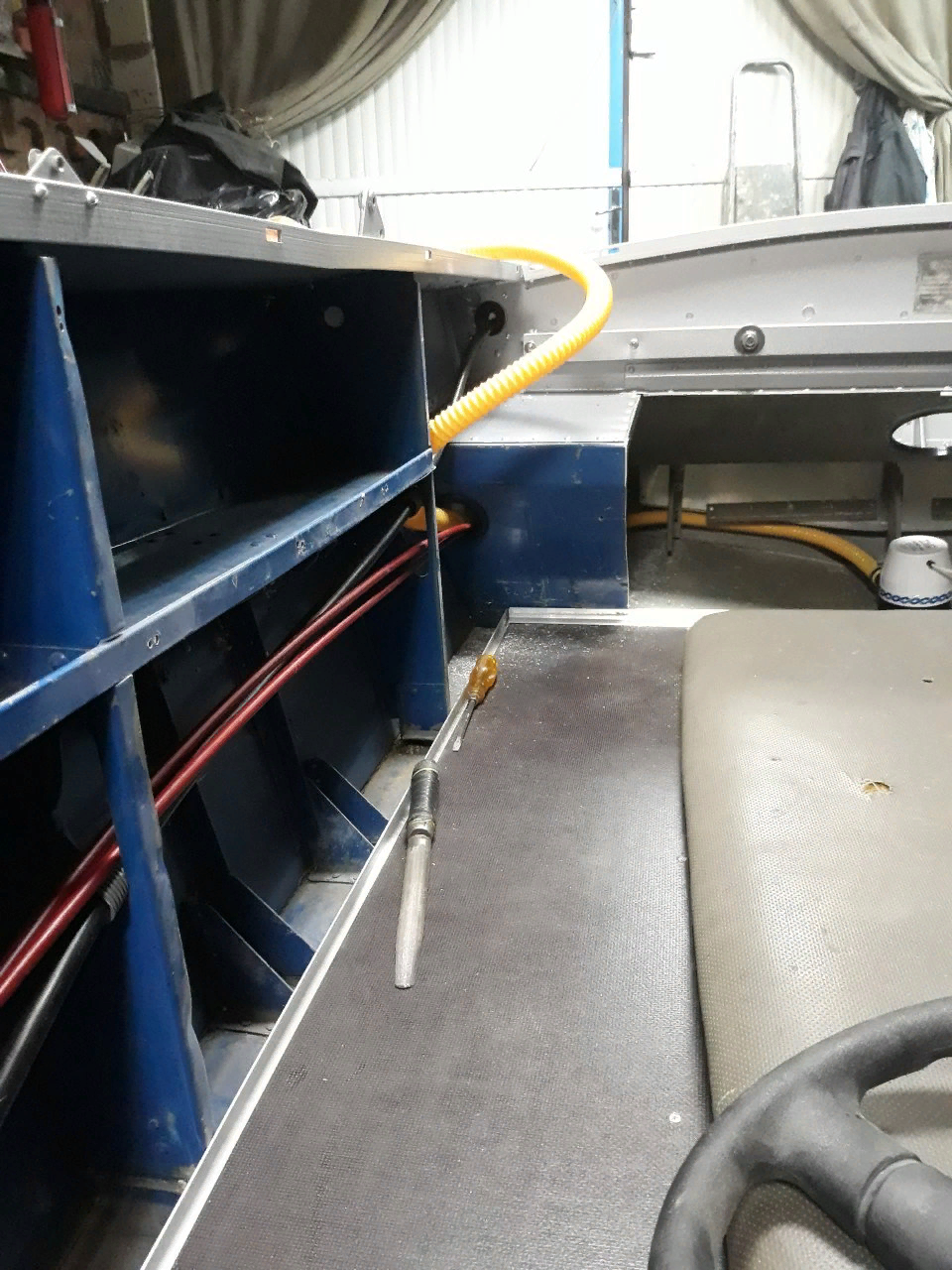

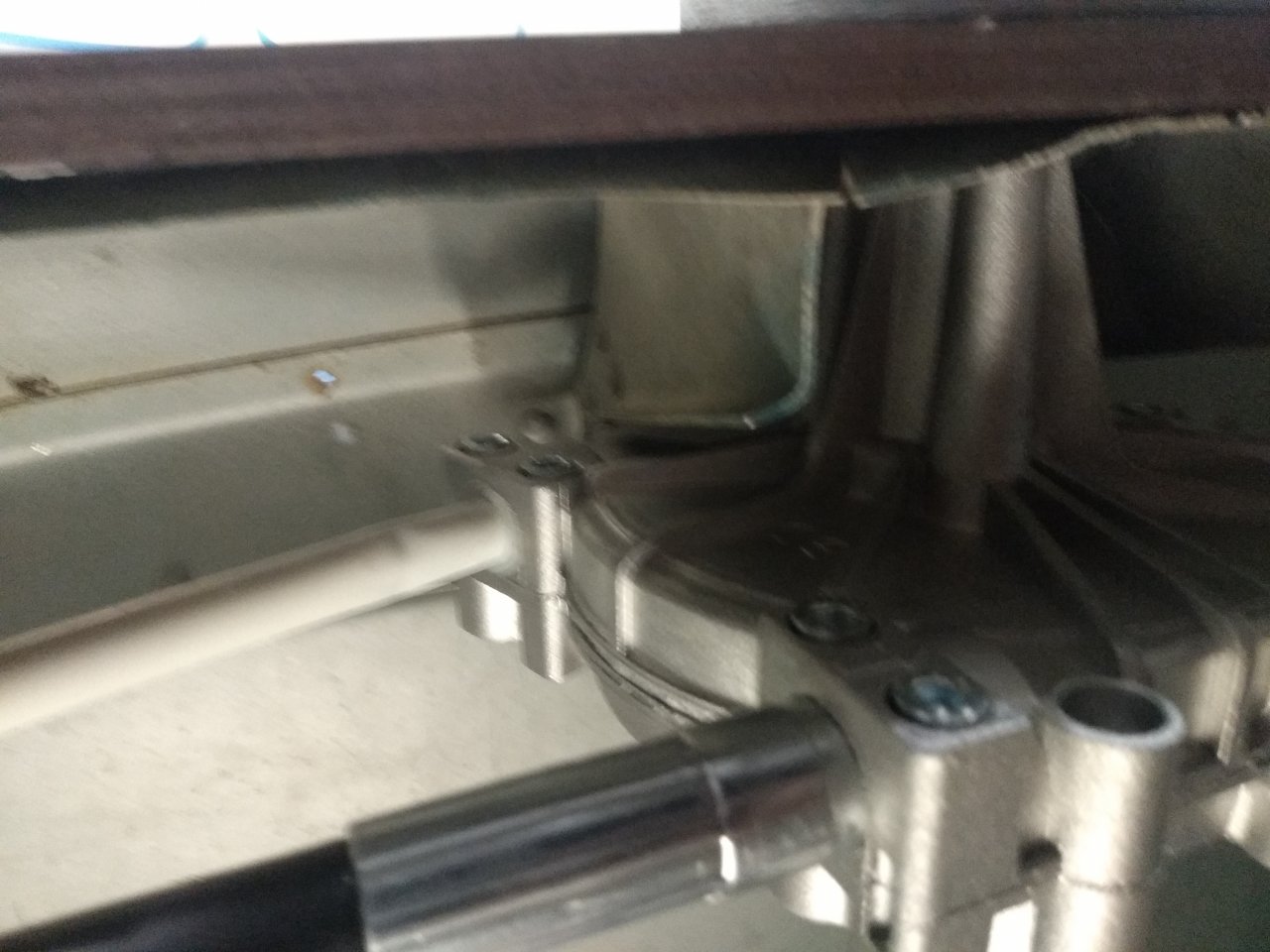

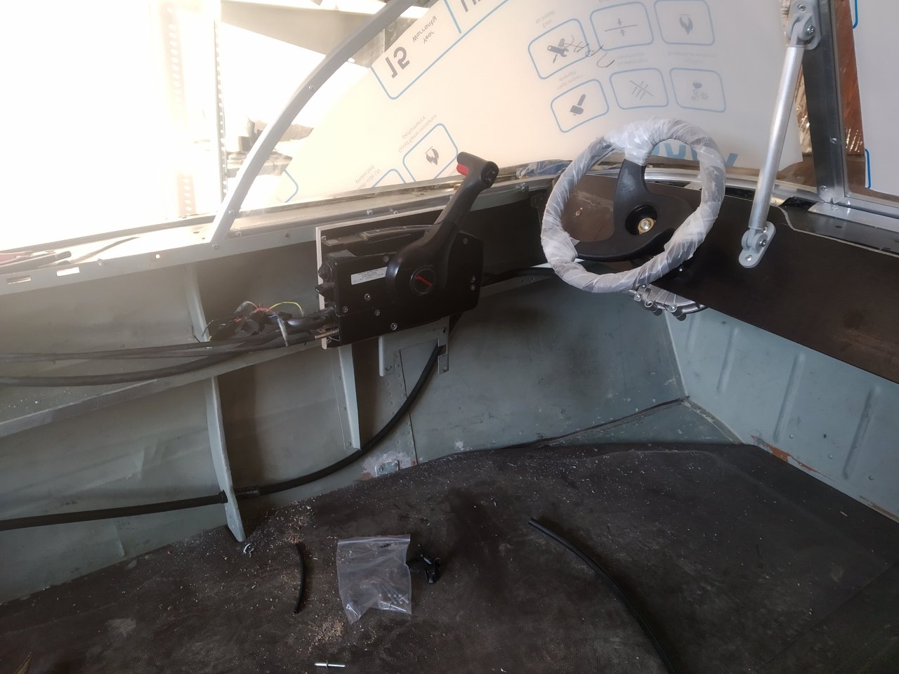

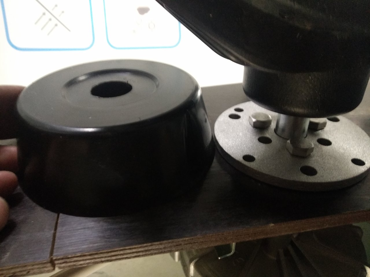

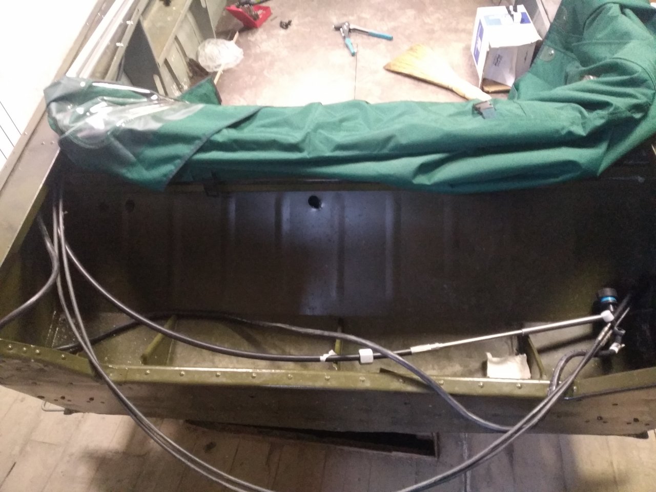

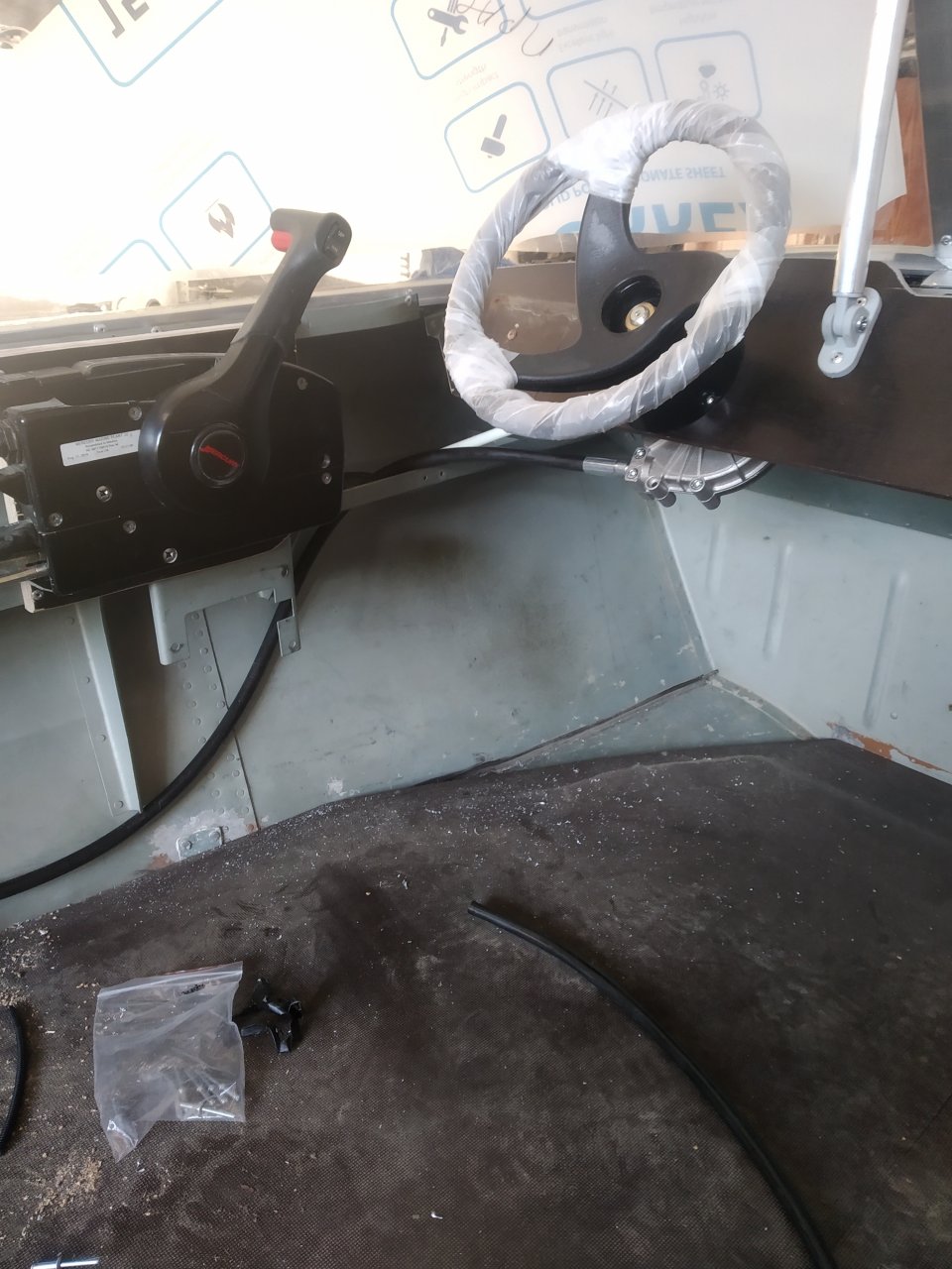

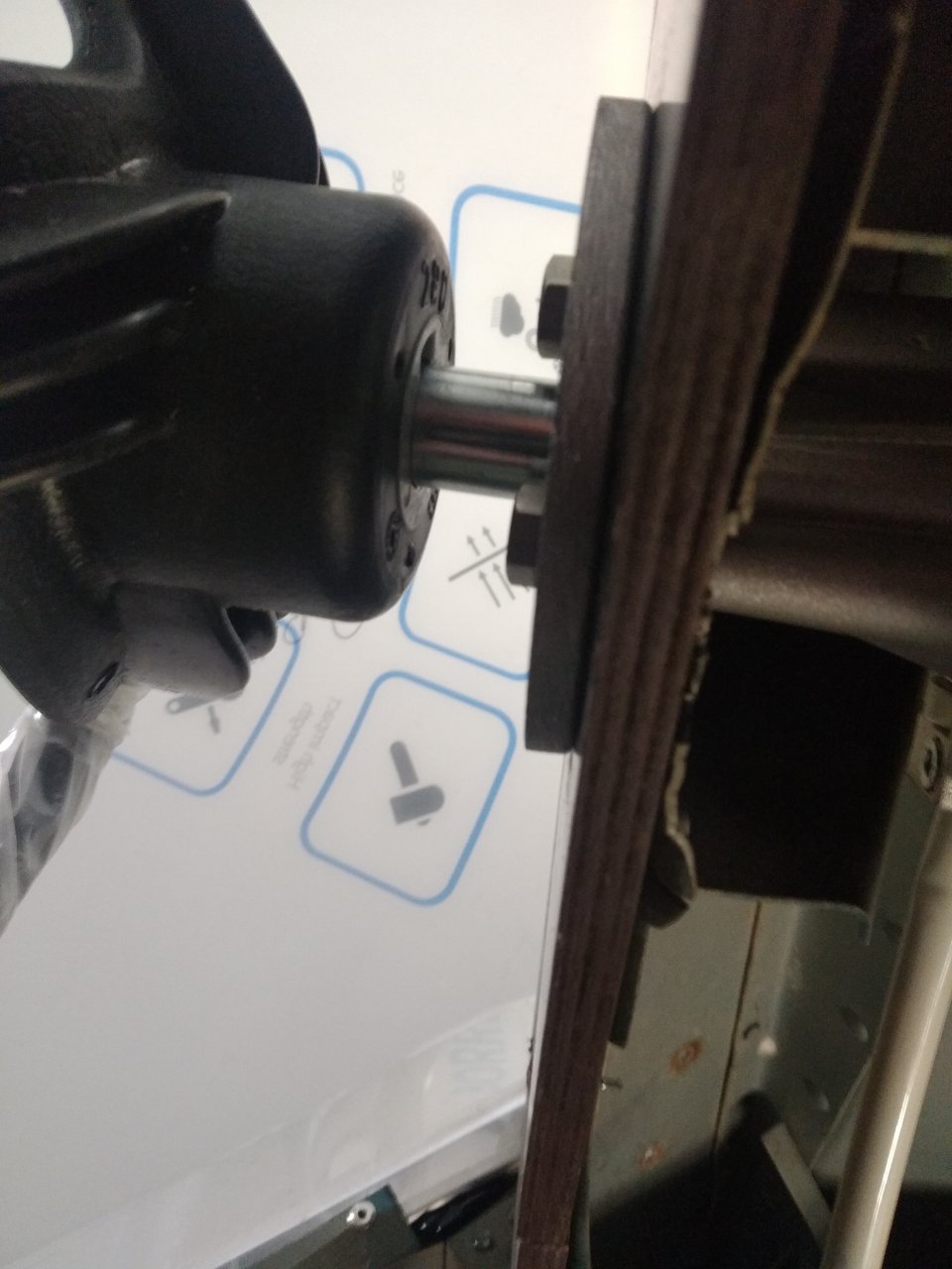

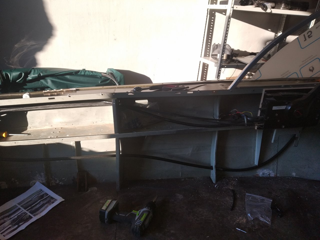

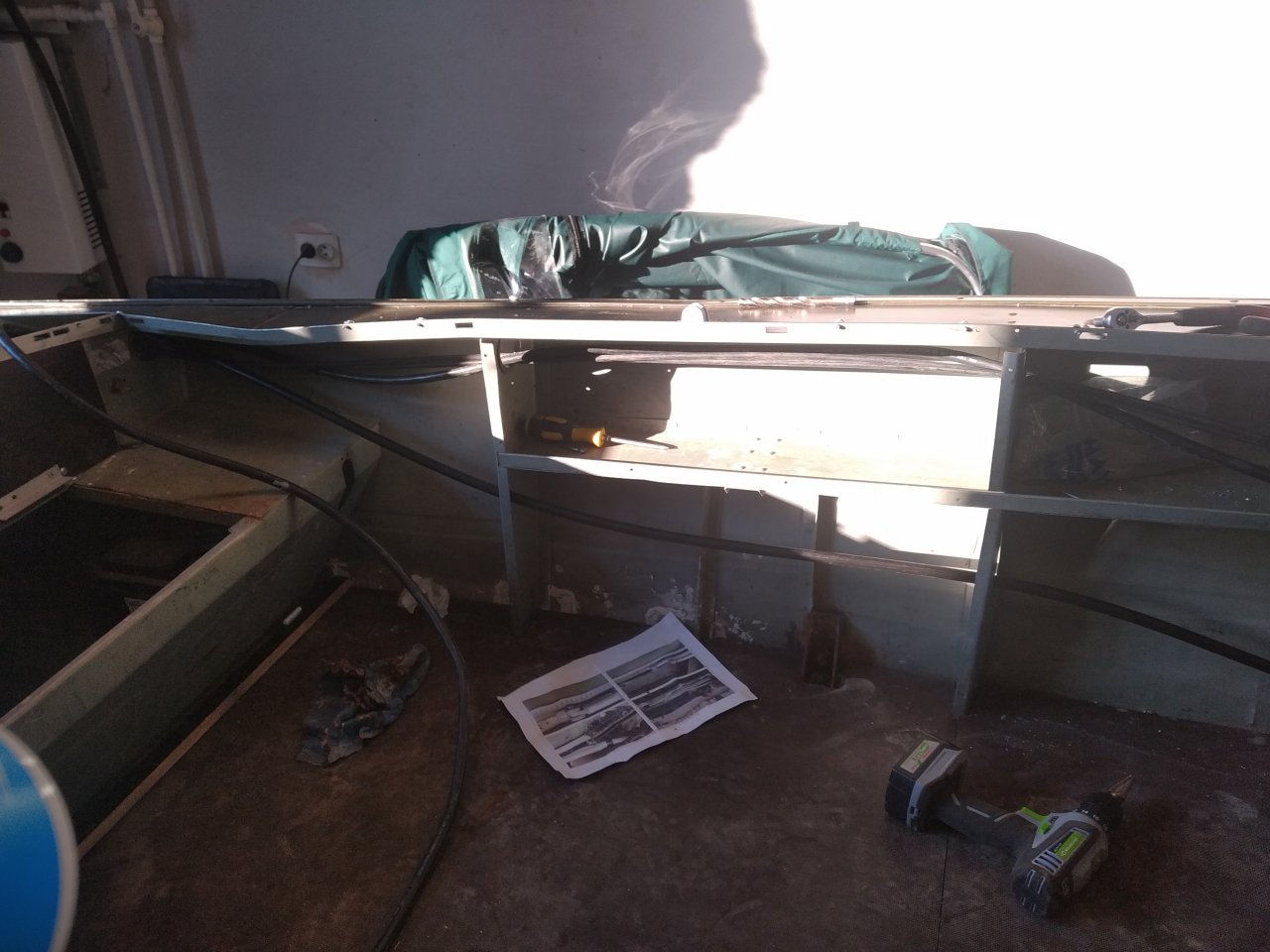

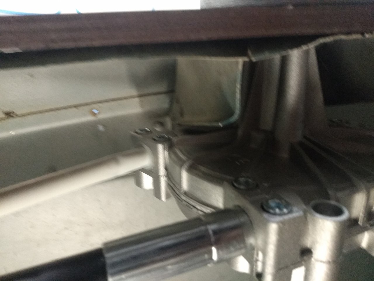

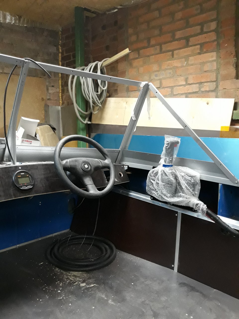

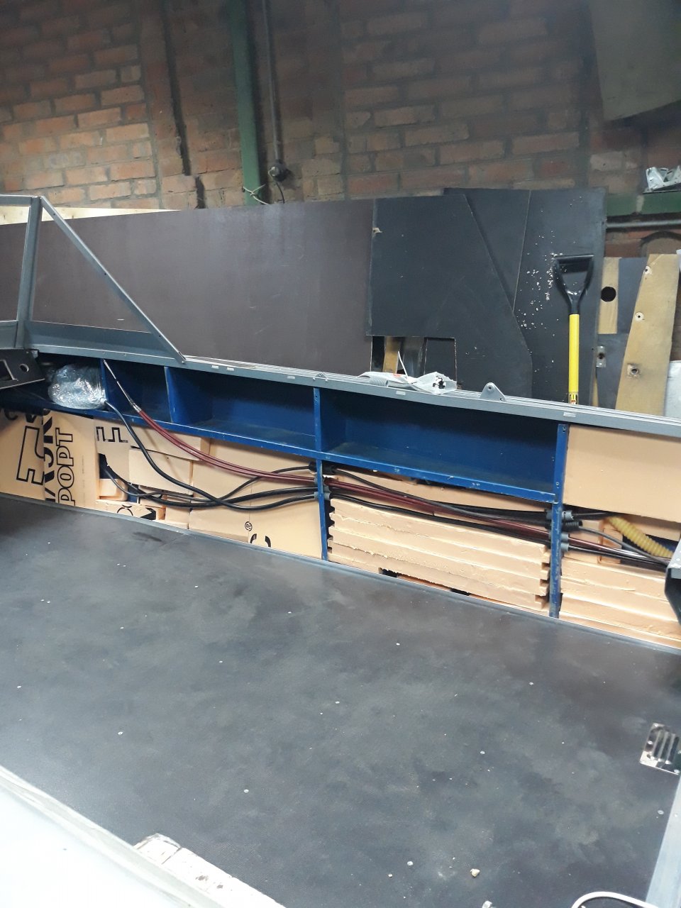

Поставил рулевое и машинку за сегодня.
Рулевое оставил на 3 болтах.фиксирующие в панели не делал, болты треугольником думаю не провернет.
Встаёт он в штатное место не как надо, упирается в стенку носовую.
Ну и чет мне кажется трос рулевого длинный?
Чего скажите
9 555
4 760
Поставь правильно ,как конструкторы задумали и в стенку (переборку) упираться не будет ,и чехол на вал правильно станет.А трос проложи по низу борта ,а не под палубой .Тогда и длина троса совпадёт с длиной лодки если трос 14 футов.

Мне казалось что так нужно.
И спрятано и не мешает.
т.е. надо повернуть редуктор градусов на 40-50 к полу.
Пропустить трос по низу, а к транцу как выводить ?
Как сейчас под палубой?

Если редуктор повернуть к полу, он мешаться мне кажется будет?
Или редуктор или трос
9 746
6 516
[/QUOTE]
Тебе же сказали как сделать правильно. Тросс должен быть в сухом и чистом месте. Проживет дольше. А ты его куда засунул?
Неужели ты думаешь, что три болтика, которые призваны удержать декоративный колпачке и сосредоточенные в одной точке, удержат редуктор? Да ты его вырвешь к чертовой матери.
Почему не делаешь все сразу и правильно, а начинаешь рукожопить? Инфы полно.

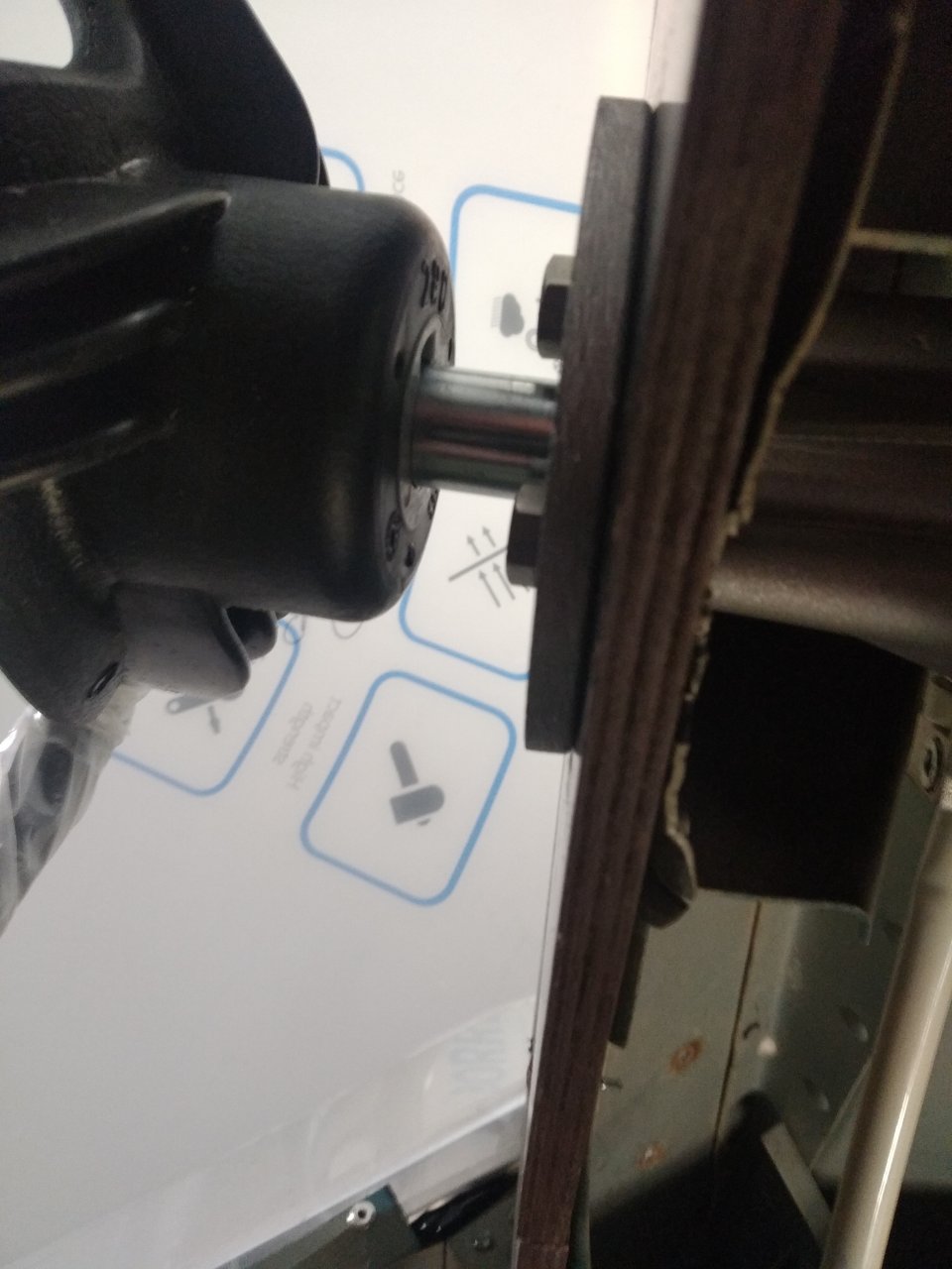

Выдохните.
Черный колпачек держат обычные саморезы.
На фото видно что я закрутил три болта в штатные места.
По поводу намокания троса.
Он же в оплётке водонепроницаемой.
Сомнительно что под палубой воды больше чем снизу. Хотя пока это точно не знаю.
Ну и у мотора он все время мокрый...
Как выводить трос к мотору?

Выдохните.

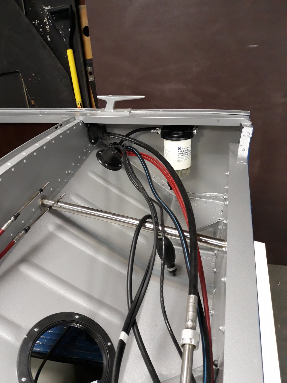

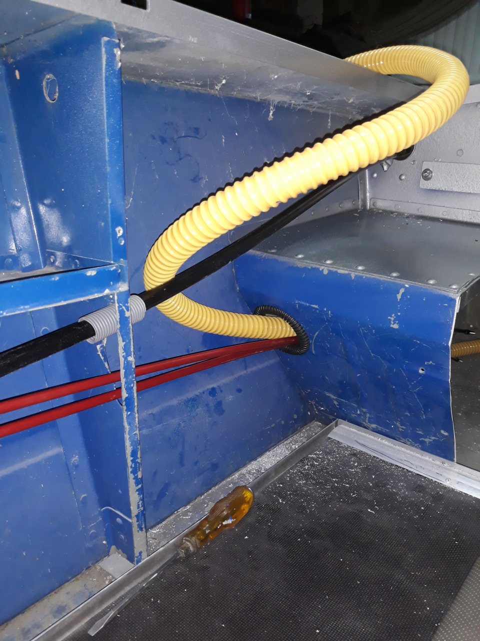

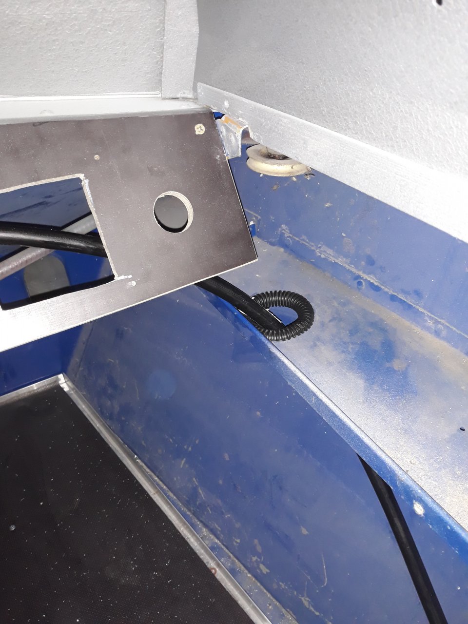

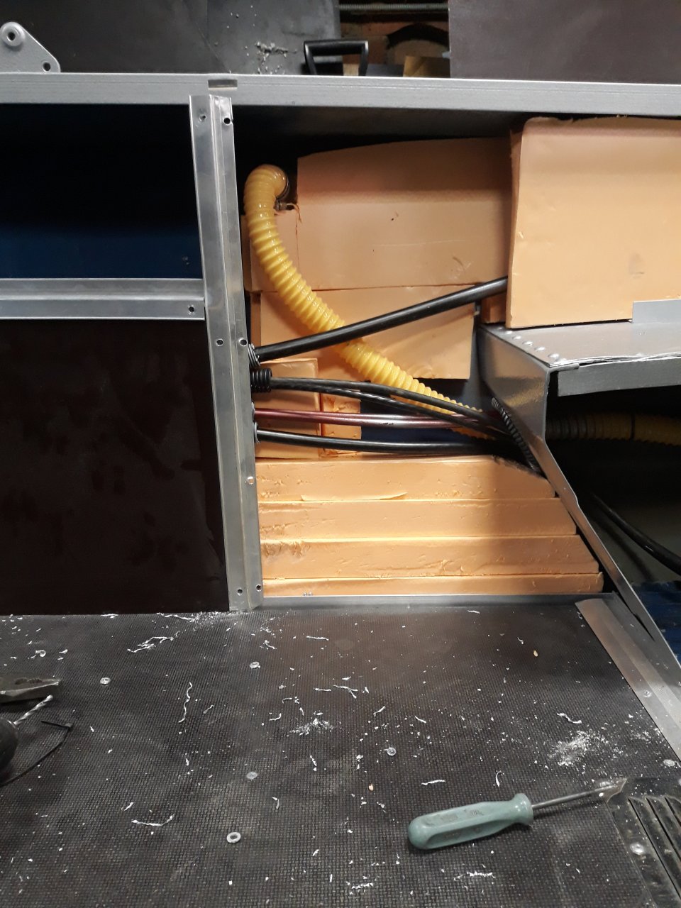

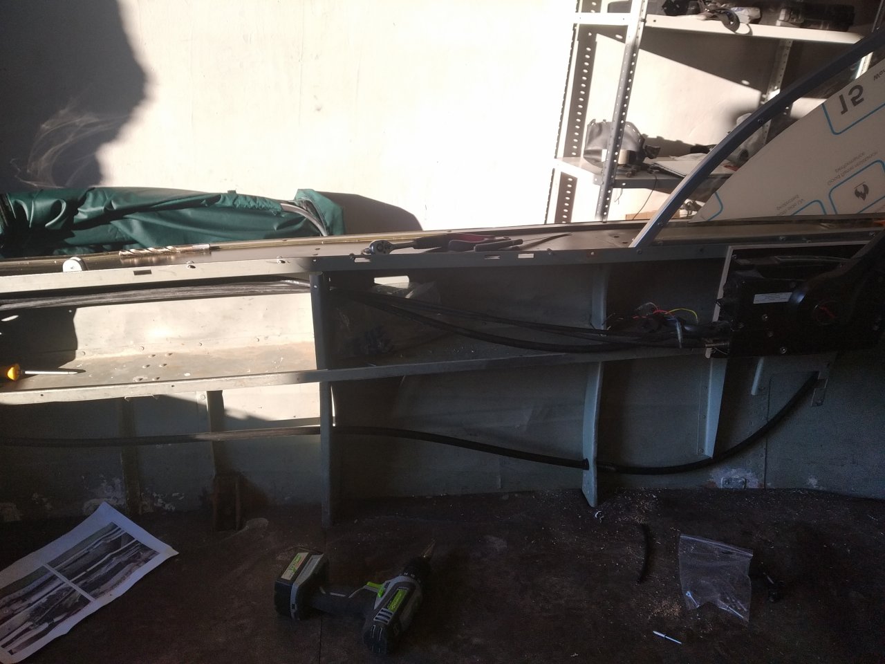

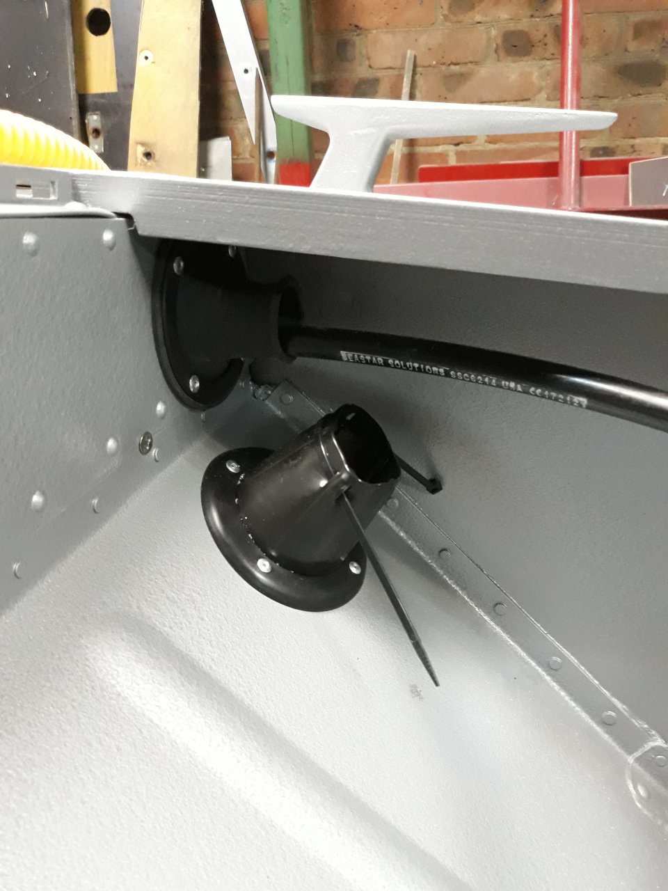

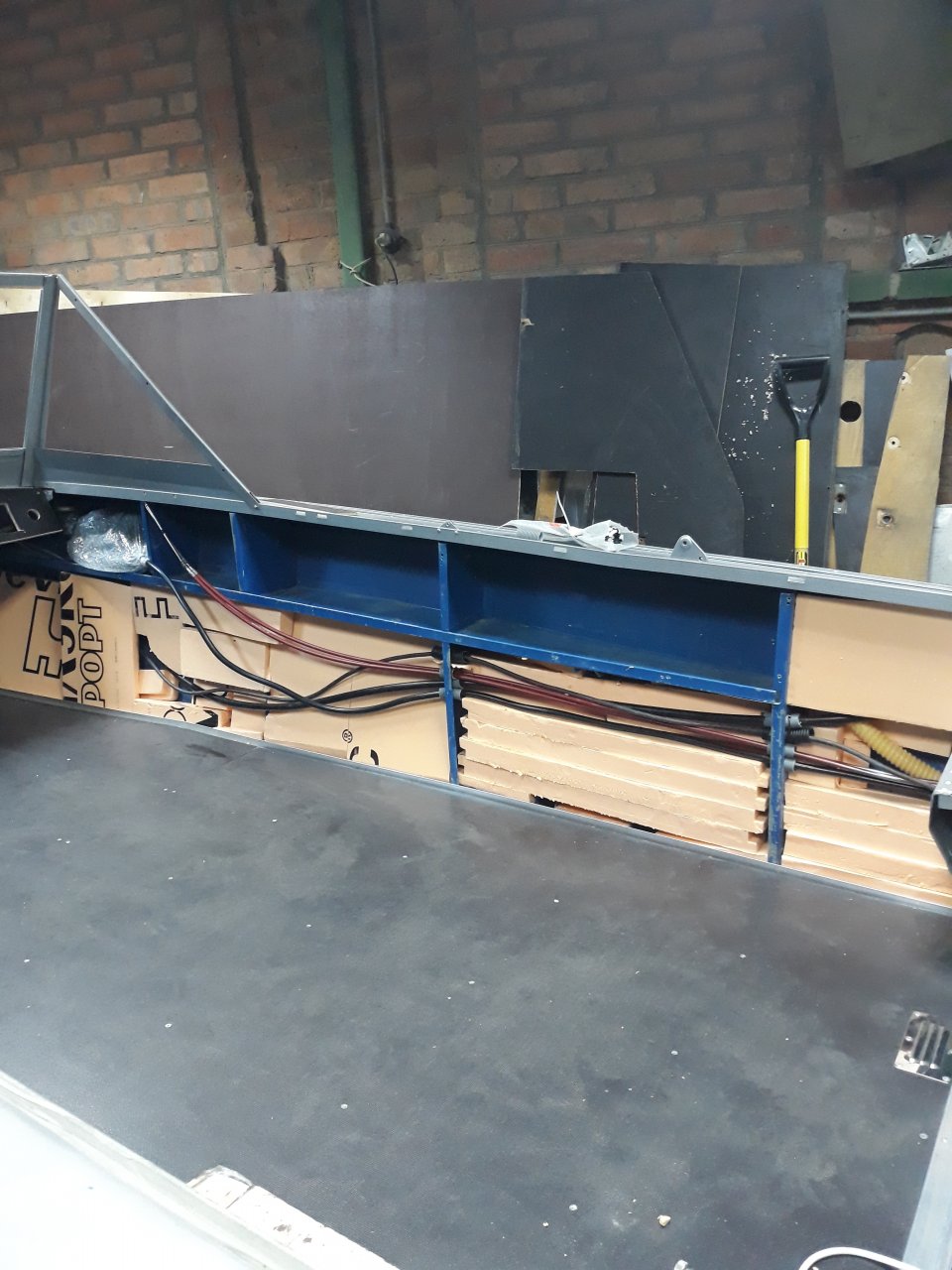

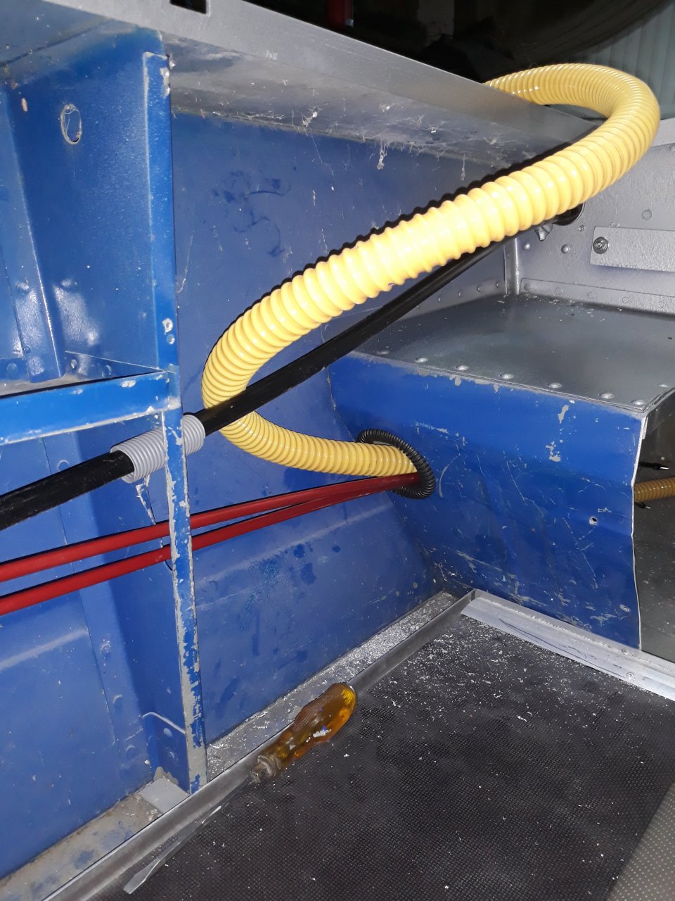

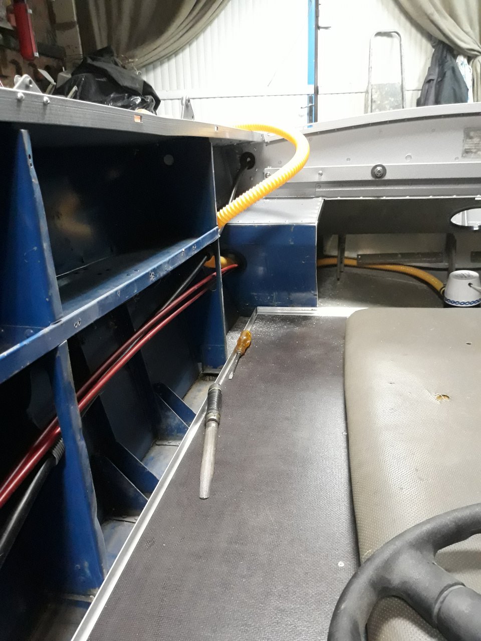

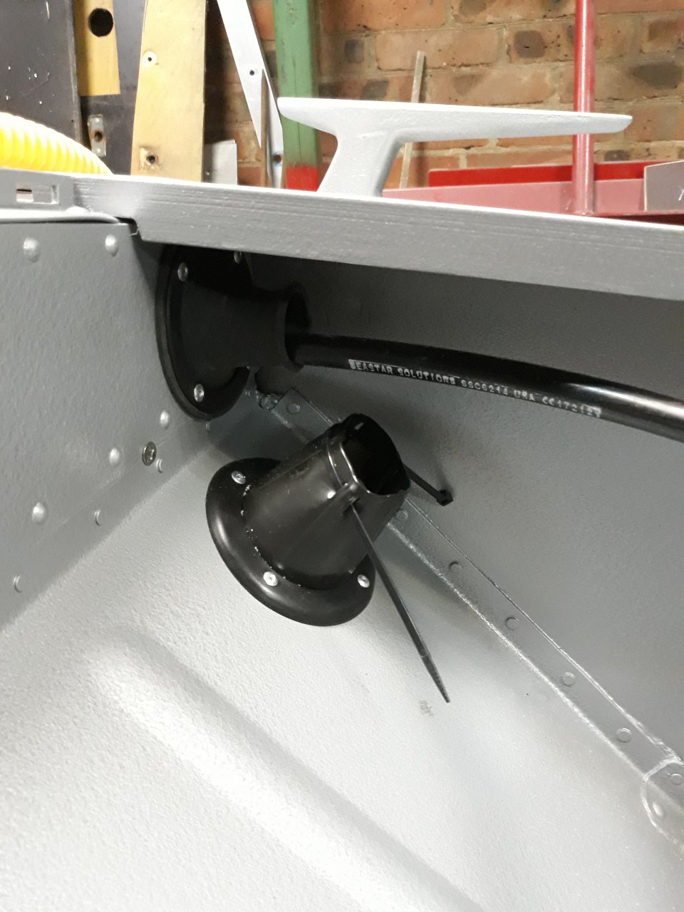

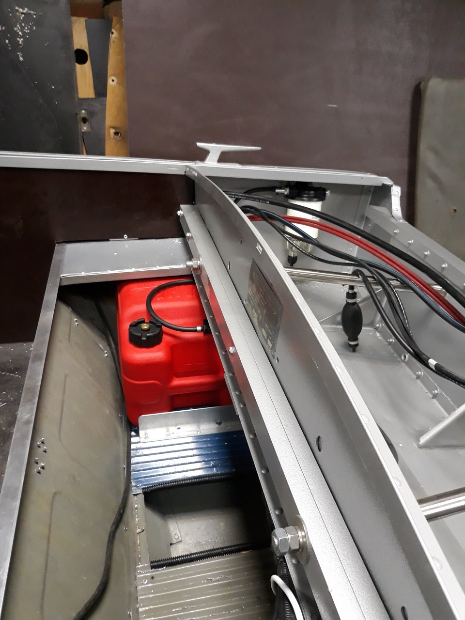

Вот посмотри внимательно. Думаю с хронологией разберёшься!
s.v.
08.06.2019
113
г. Ханты-Мансийск
прогресс 4
меркурий 40

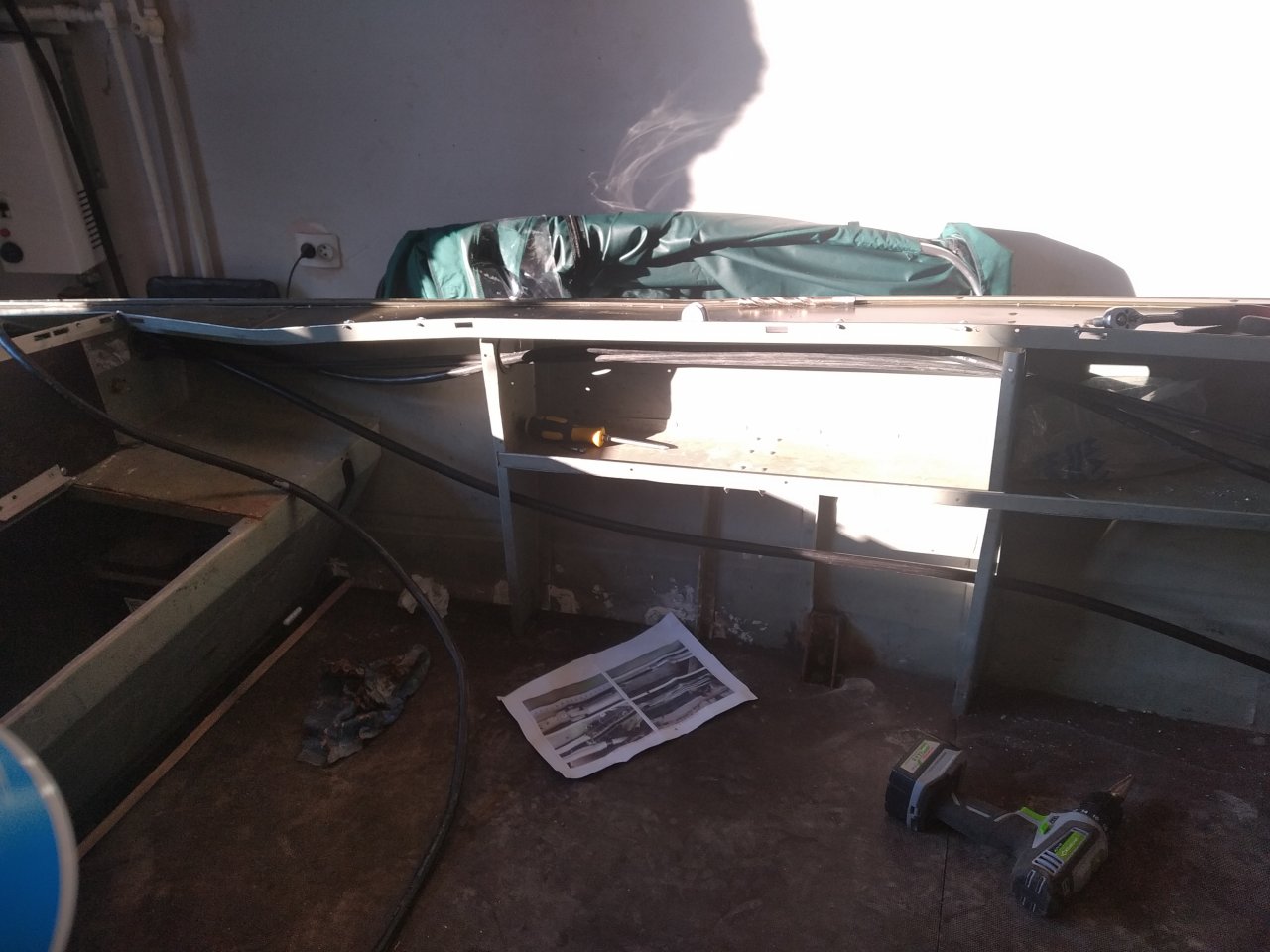

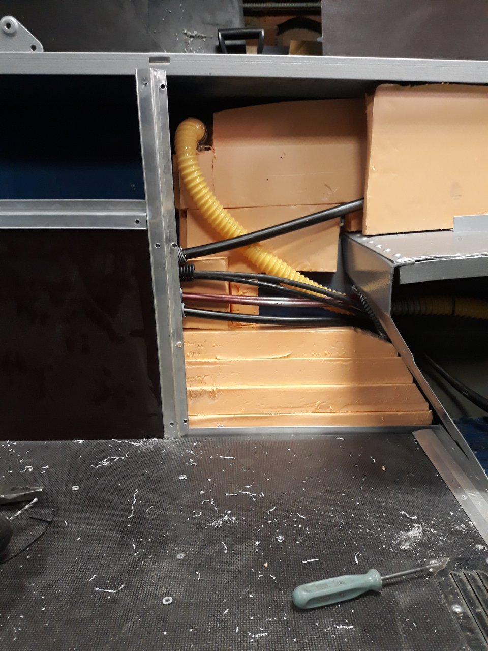

Ага пасибо. С фото очень хорошо.
Почему вы тросы с рулевым в одном жгуте не протянули?
Дырки же позволяют...
Так же и придется похоже. сделать ещё одну дырку в в боковой переборке, для выхода троса вверх. И редуктор не буду трогать.
А мой вариант, как по мне лучче. Все в одном пучке идёт, все хомутами связал, и как один жгут выйдет. И с боку не торчит переходя через переборку боковую.
Твой вариант не лучше. В случае замены троса придется дербанить весь пучек, а это сложнее. При прокладке штуртросса по борту получается два изгиба условно по 90 град. В твоём случае их больше. Это не есть гуд!
Реакции: s.v.
s.v.
08.06.2019
113
г. Ханты-Мансийск
прогресс 4
меркурий 40
Если бы трос был по короче то было бы два поворота на 90, один у редуктора, другой у мотора, но эт мой косяк по неопытности.
По поводу дербанить жгут, там 5 хомутов пластиковых разрезать не сложно, сдесь важнее доступ к нему, а в моем случае доступ лёгкий.
Но у меня разъем круглый который прикручивается к мотору от машинки, не полазит в дырки, если там находится трос рулевой...

А так тросы вроде не часто ломаются.
И если надо снимать мотор, то тут и рулевой не долго откинуть
На будущее дырки можно по больше сделать в бортах.
Я раньше думал, что эти сильно большие... А нет,...

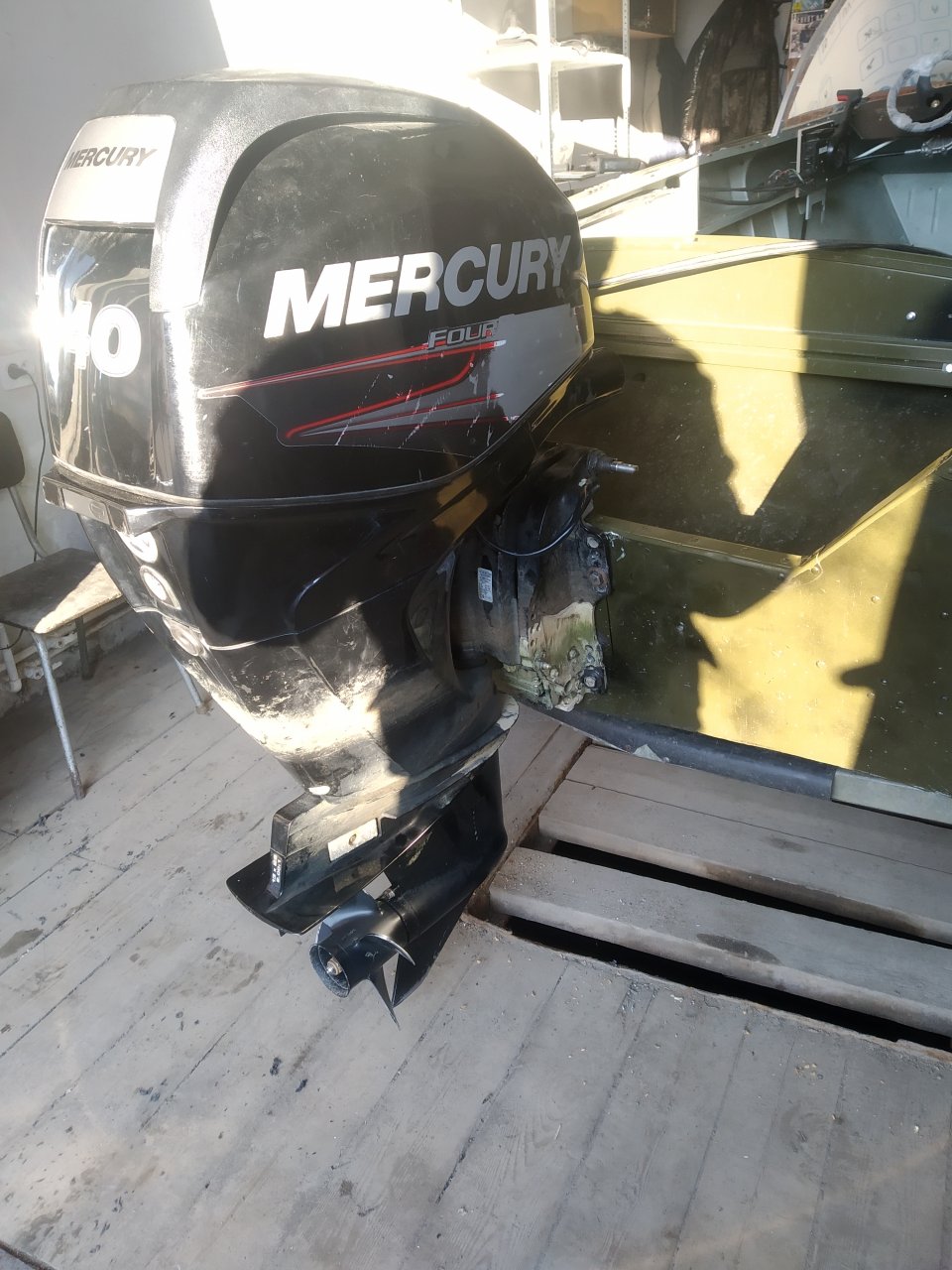

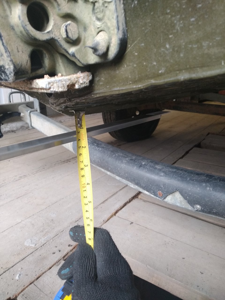

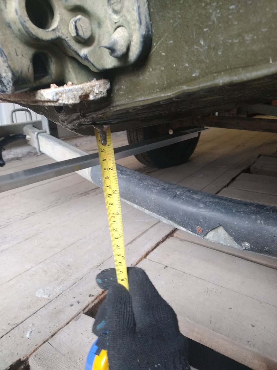

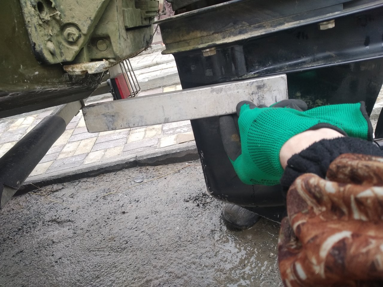

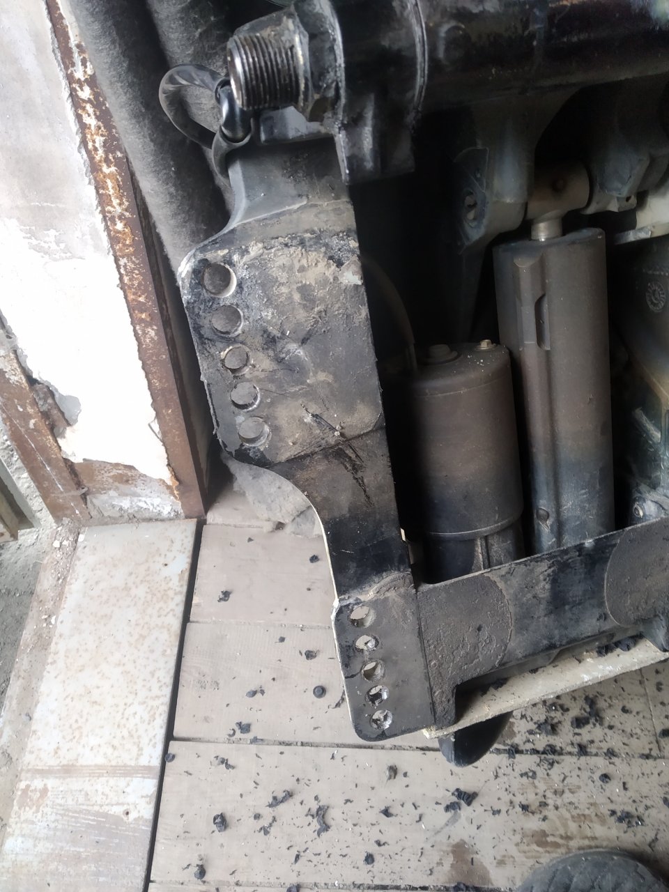

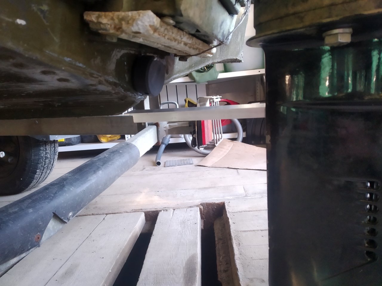

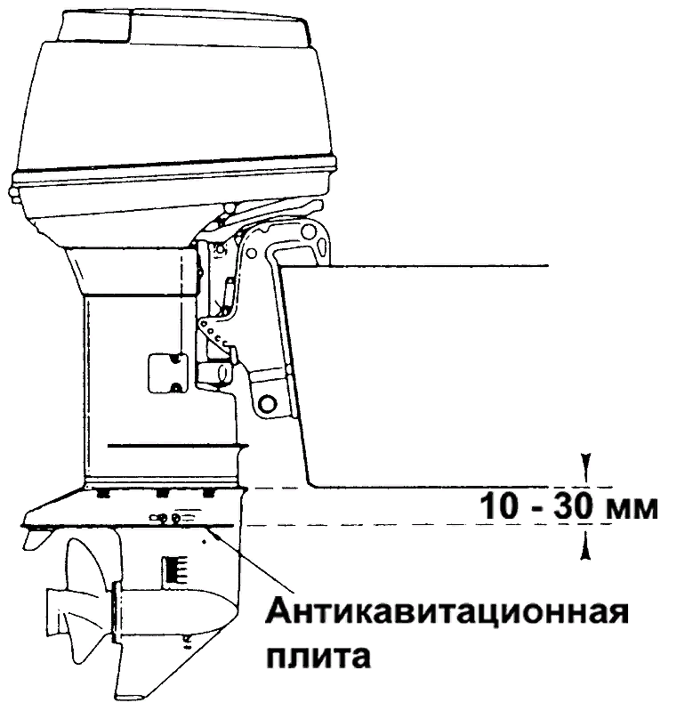

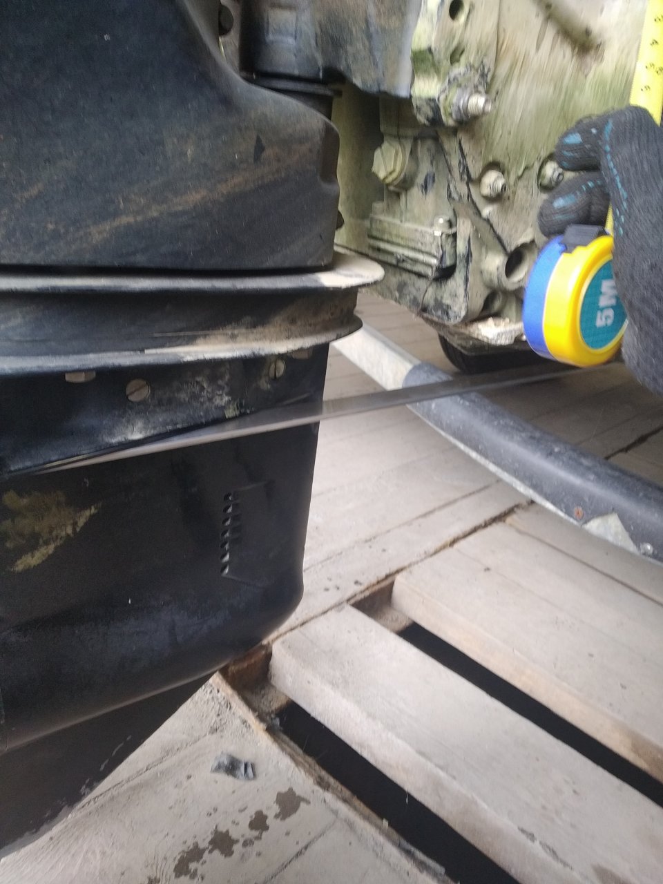

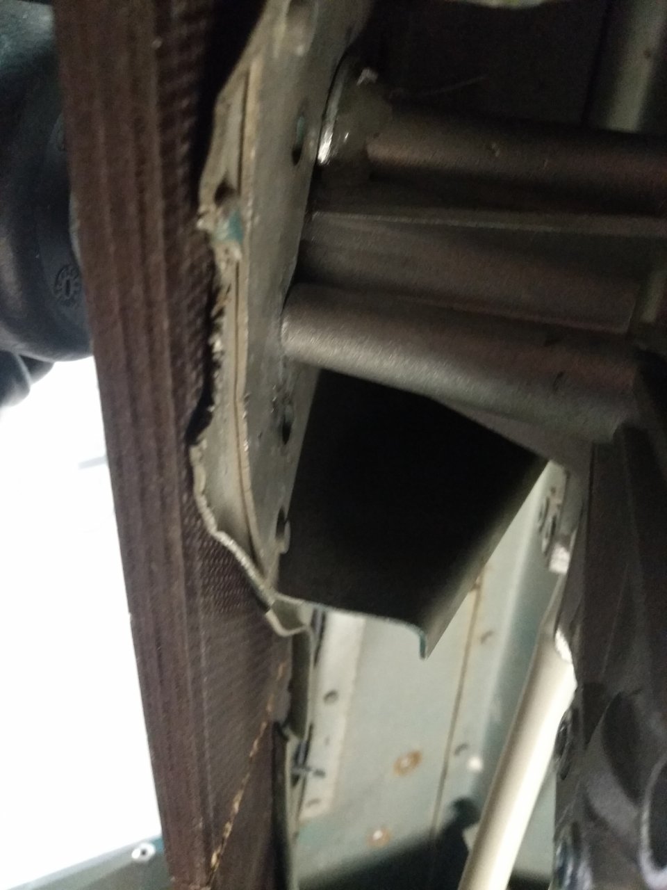

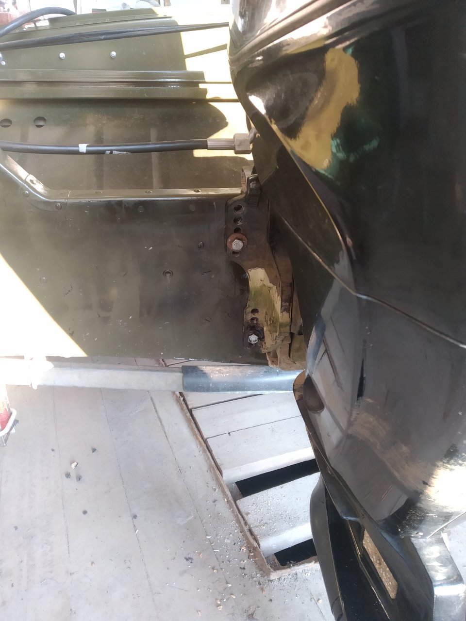

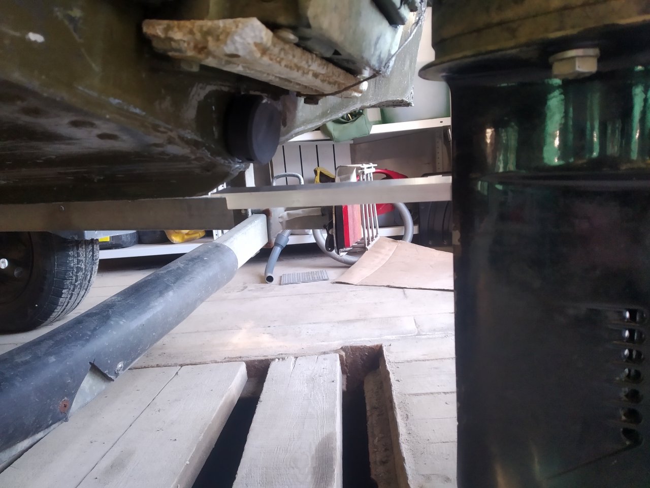

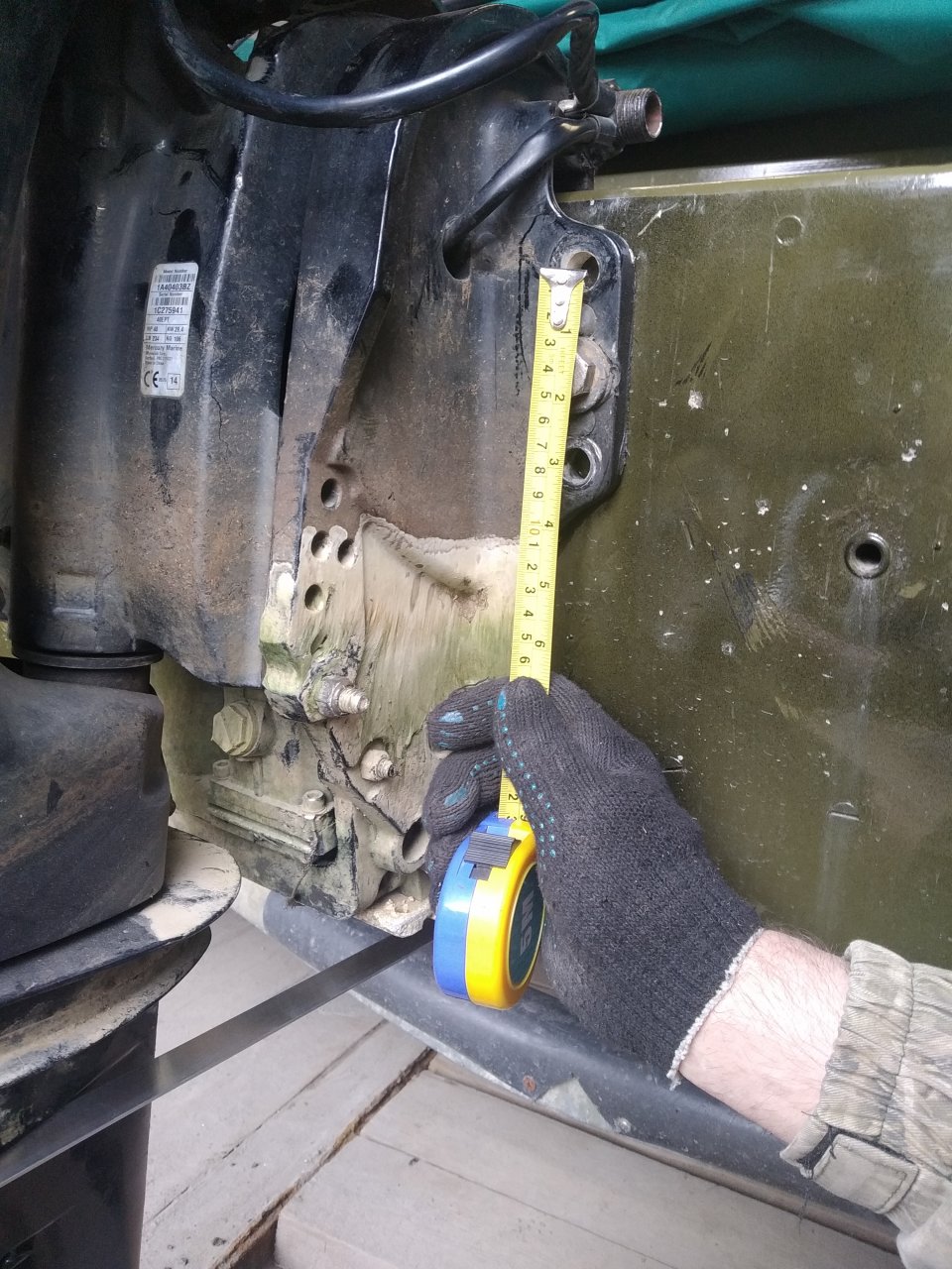

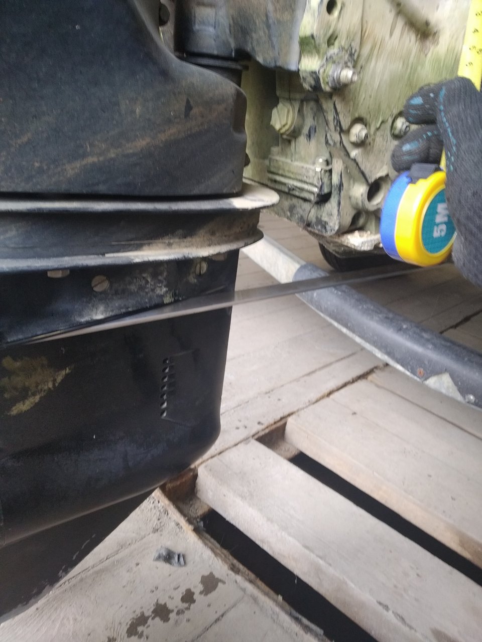

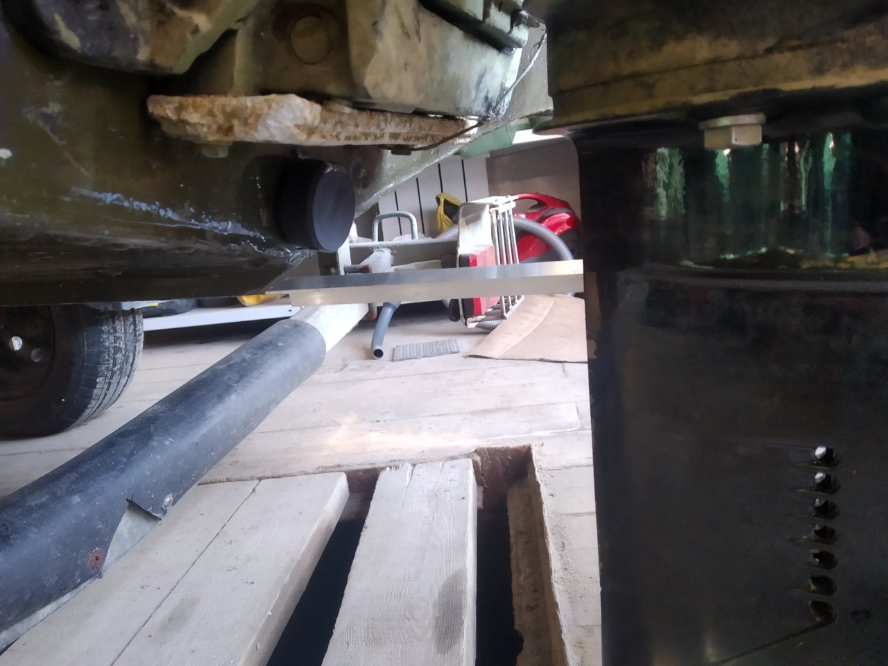

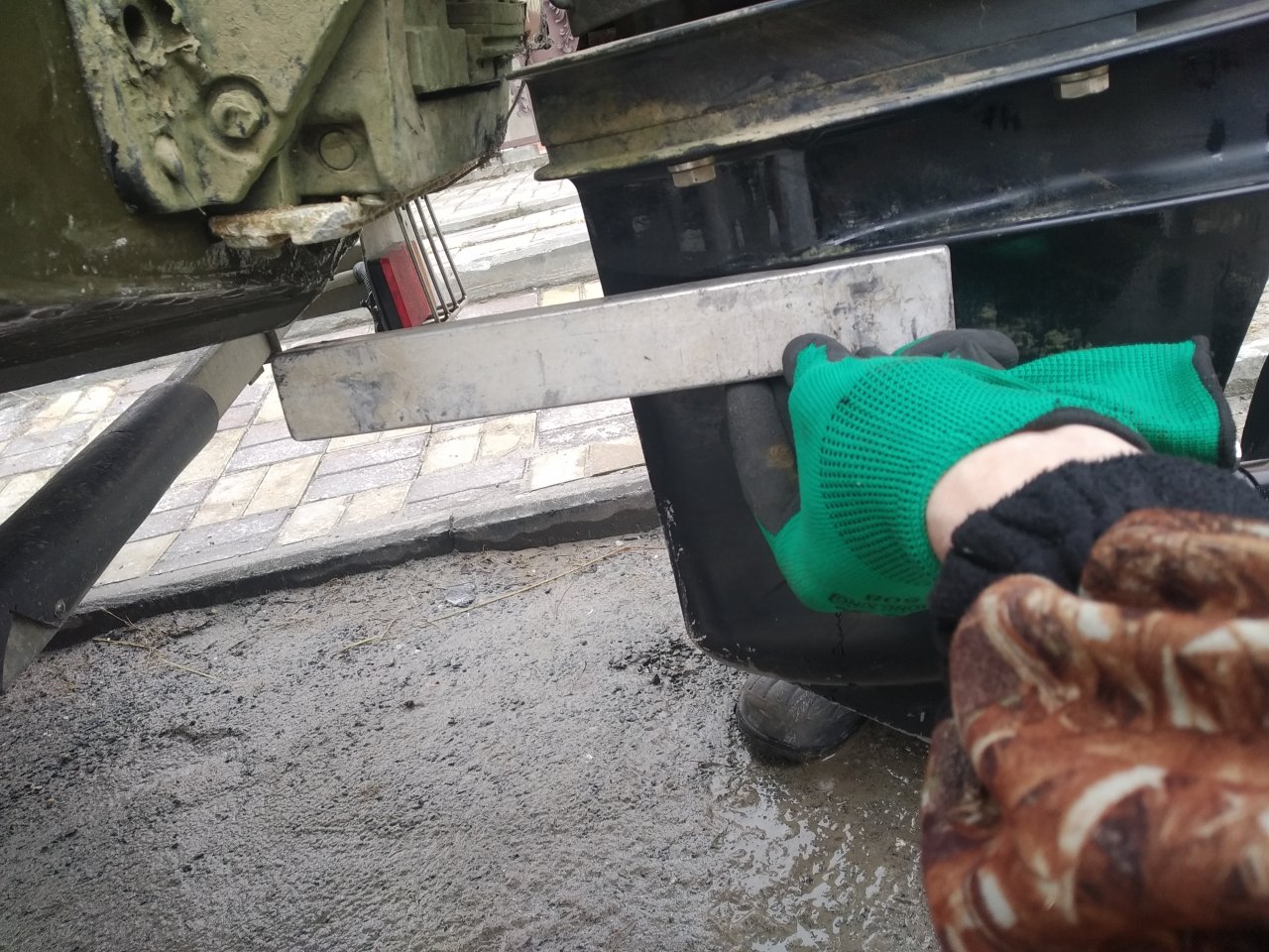

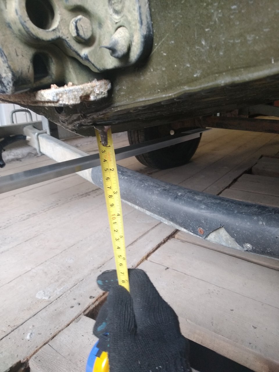

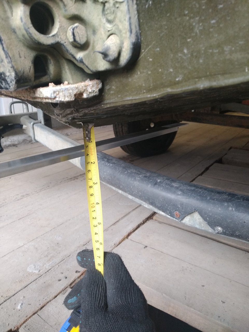

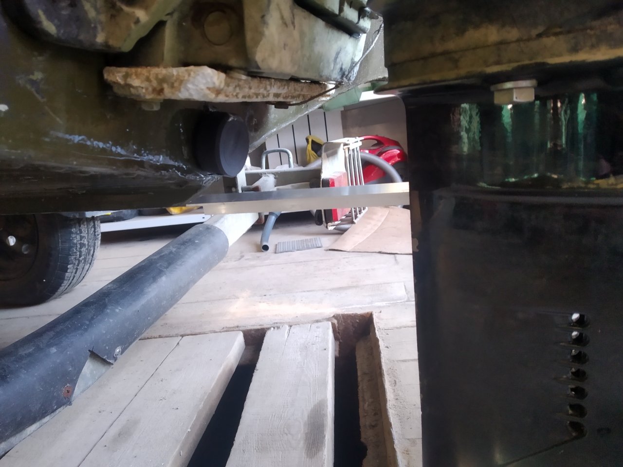

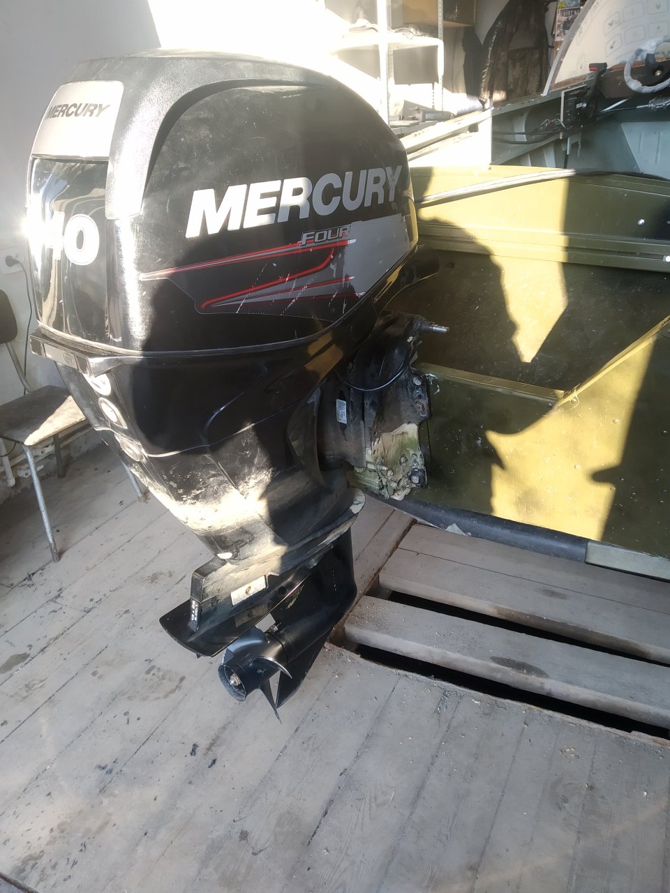

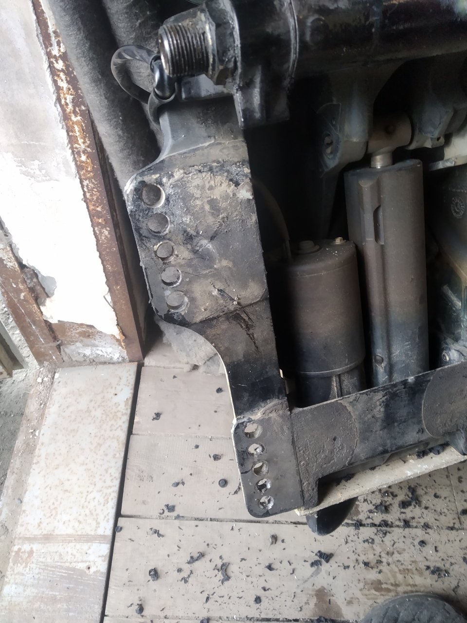

на прогрессе стоял джонсон 40.
от него верхние болты подходят.
но получаются 2 варианта.
крыло мотора выше на 1 см киля лодки.
между дырками на моторе 4 см расстояние.
либо крыло мотора ниже киля на 3 см.
либо выше киля на 1 см.
хотелось бы попасть в старые дыры.
И еще если на 3 см ниже киля то пробка херово или не закрутится.
у кого мотор брал он стоял в ровень - крыло и киль, сказал все отрепетировано четко.
чего делать сверлить новые дыры?
или поставить на 1 см выше киля?
9 555
4 760
Андрей.Трудно читать твои сообщения.Слишком много делаешь ошибок правописания,А по вопросу вот;

s.v.
08.06.2019
113
г. Ханты-Мансийск
прогресс 4
меркурий 40
сорри за орфографию, спешил, поправил.
по монтажу кто пишет от 0 до 25 мм.
тут 10-30.
в -10 мм т.е. выше киля точно не стоит ставить, как я понял.
Картинка выше именно на прогресс 4?
хотелось бы уточнить как именно на прогрессы 4 ставят.
и есть ли смысл упираться в эти сантиметры.
и мой вариант на 3 см ниже норм?
останется только вопрос с пробкой решить ..
9 555
4 760
В ноль или минус ставят при выносных транцах и сильно килеватых лодках.Ставь пока на 30 мм .Походиш ,посмотришь как ведёт себя лодка.Если сильно будет недобирать по средней скорости при таком моторе, приподнимешь,но рискуешь получить прохваты воздуха винтом.

s.v.
08.06.2019
113
г. Ханты-Мансийск
прогресс 4
меркурий 40
эт очень хорошо для вихря.
а мне дырки новые светят.
пробка сливная нужна, а если опустить на 3 см ниже она не закрутится.
s.v.
08.06.2019
113
г. Ханты-Мансийск
прогресс 4
меркурий 40
прошу прощенья ввел в заблуждение.
случайно увидели что дырки через 2 см, они были искусно зегерметены.
расковыряли и поставили в верхние дырки от джонсона.
должно получиться примерно сантиметр от крыла ниже.
и пробка встала.
руль переделал, как советотвали, спасибо еще раз.
