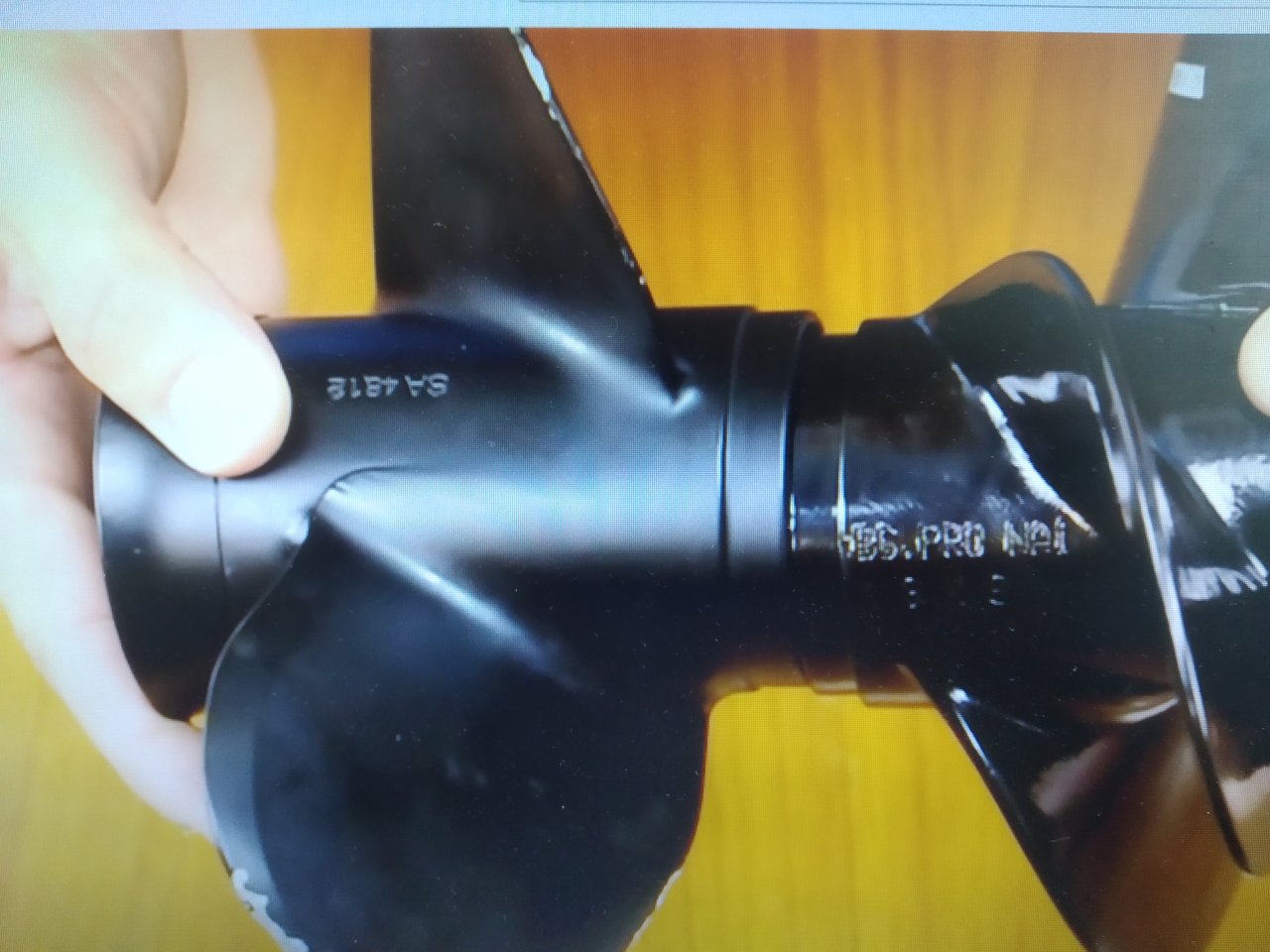

Вообщем ребята ,сьездил на охоту.
Загрузили полную лодку шмоток и трое человек по 80 кг.
фото винта добавлю
на редан бес проблем выходит .
с дельфином так и не понял, как выехали дождь влепил, нифига через стекло не видел.
обратно валы был сильный на иртыше .
однозначно проблема с тяжелым вращением руля, приходится вращать двумя руками, помогайкой тяжело.
и быстро не покрутишь.
Для сравнения у парней на крыму с 30-ой двухтактной все легче, но у них руль больше.
Есть ли регулировка силы вращения редуктора ?
Или только диаметром рулевого колеса?

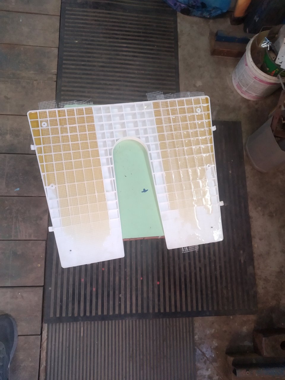

На той неделе про шприцевал мотор, намазал шток рулевого.
Стал получше крутится, но у других (прогресс, казанка, крым, 30-40 л.с.) все равно гораздо легче.
еще на прошлой охоте заметил, шли по ручью на малом ходу (без редана), обьезжал препятствия, руль из крайнего в крайнее положение, был прохват воздуха. На глиссере не было еще прохвата воздуха в поворотах, ну и я наверно так сильно не заворачивал, страшновато пока.

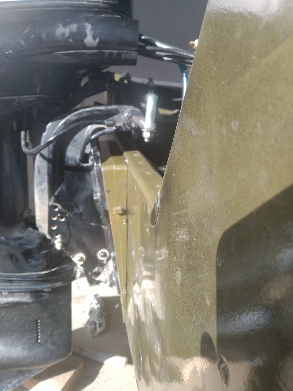

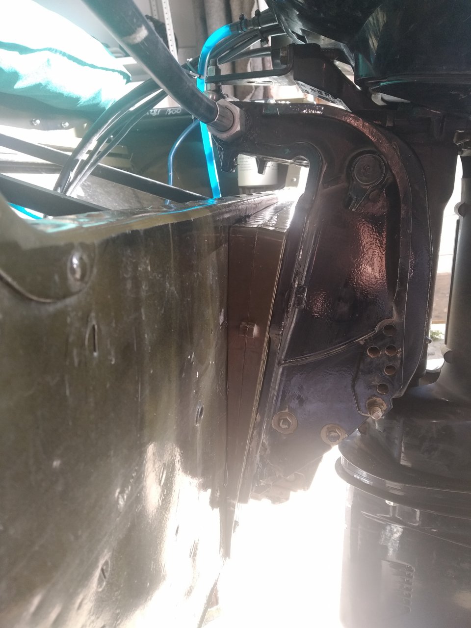

Тестю.
Ниже если опускать мотор, не будет сливной пробки...
Жду плиту на транец.

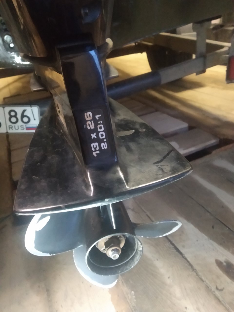

приветствую всех.
сделал я клин для транца 40 мм примерно.
чего скажите по дельфину?

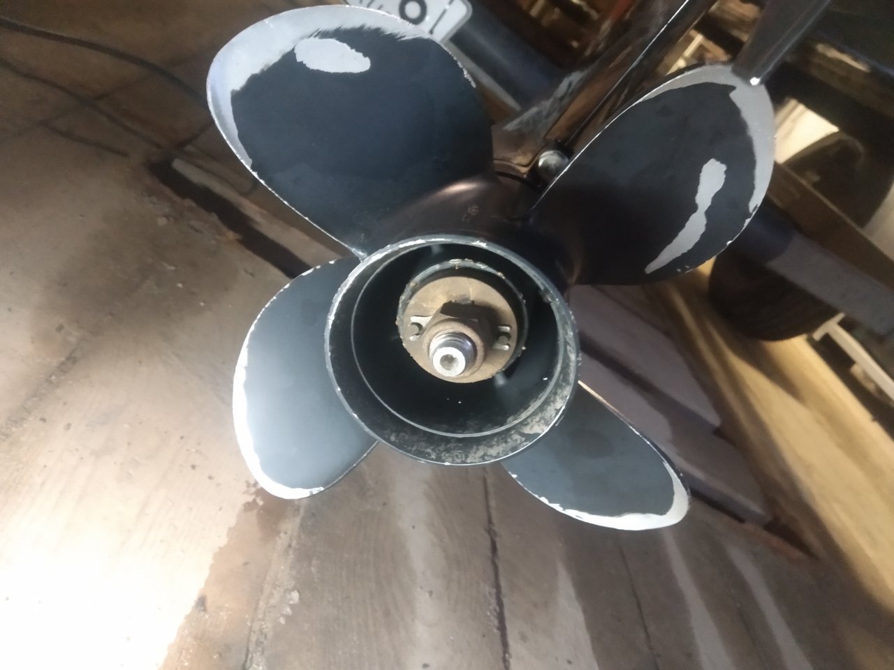

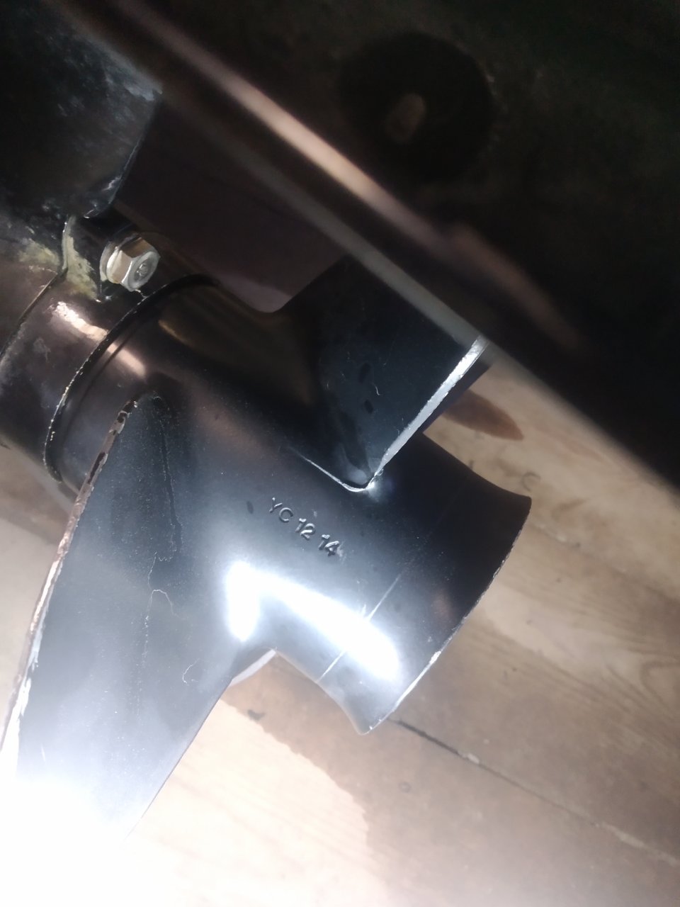

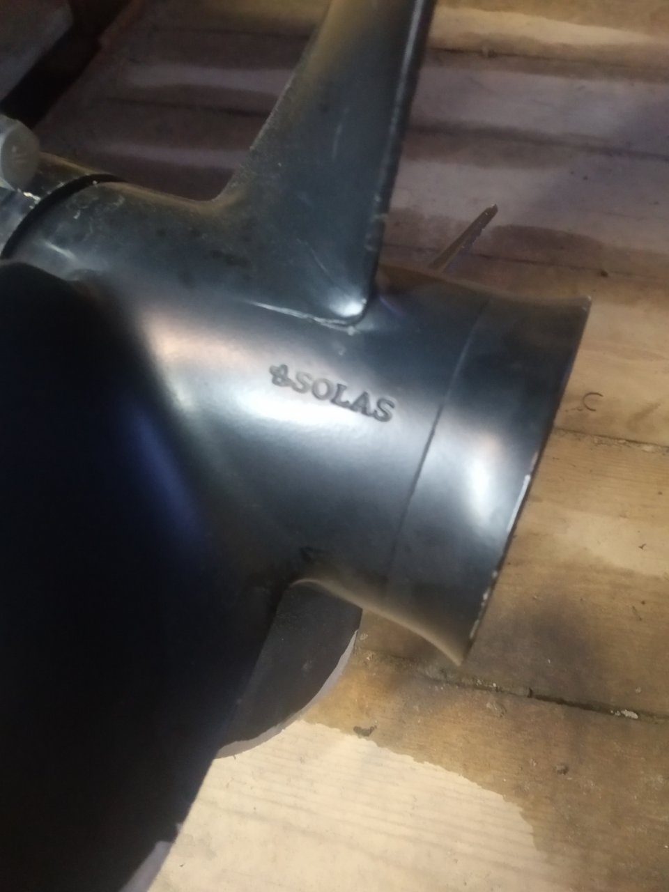

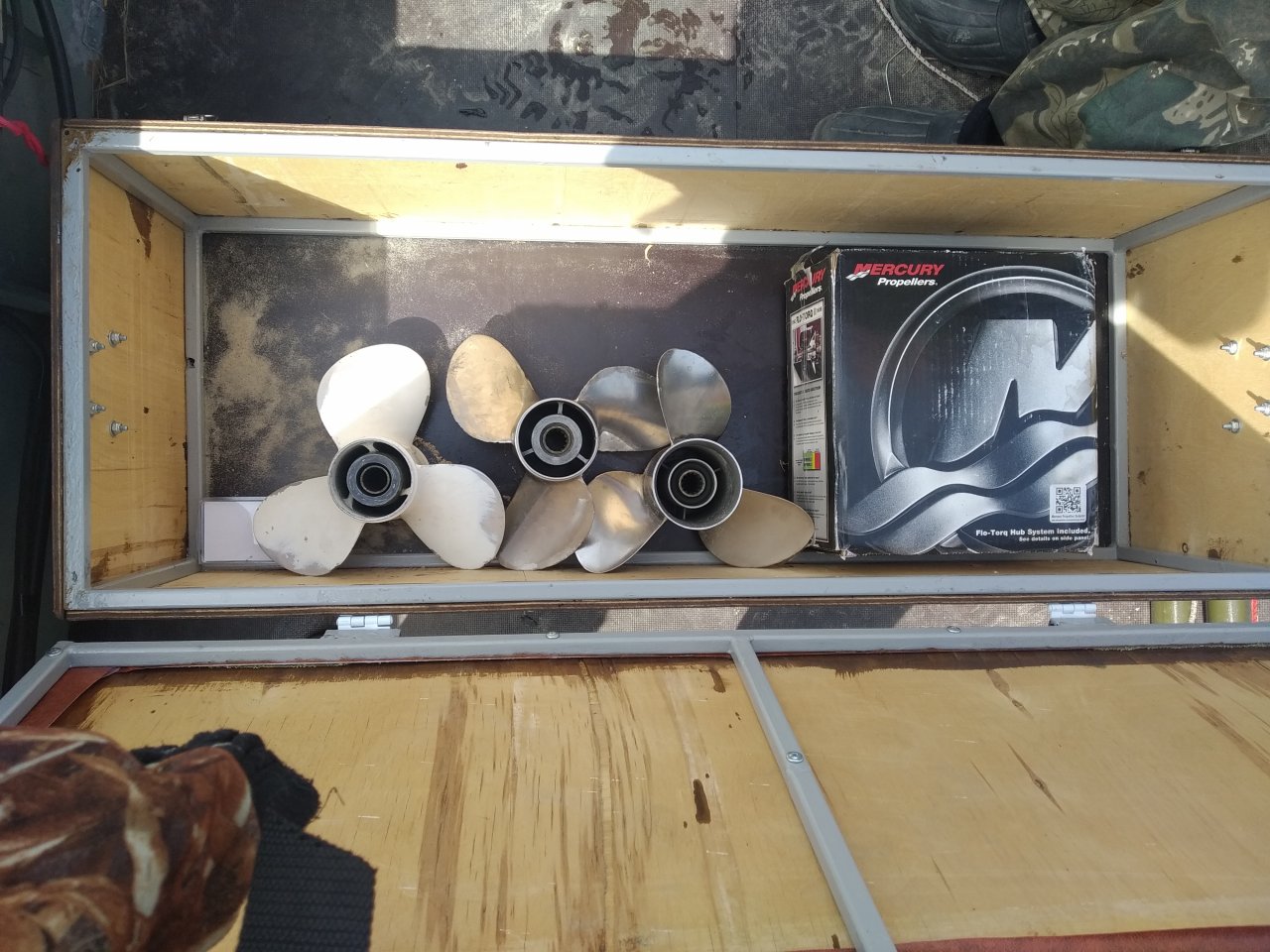

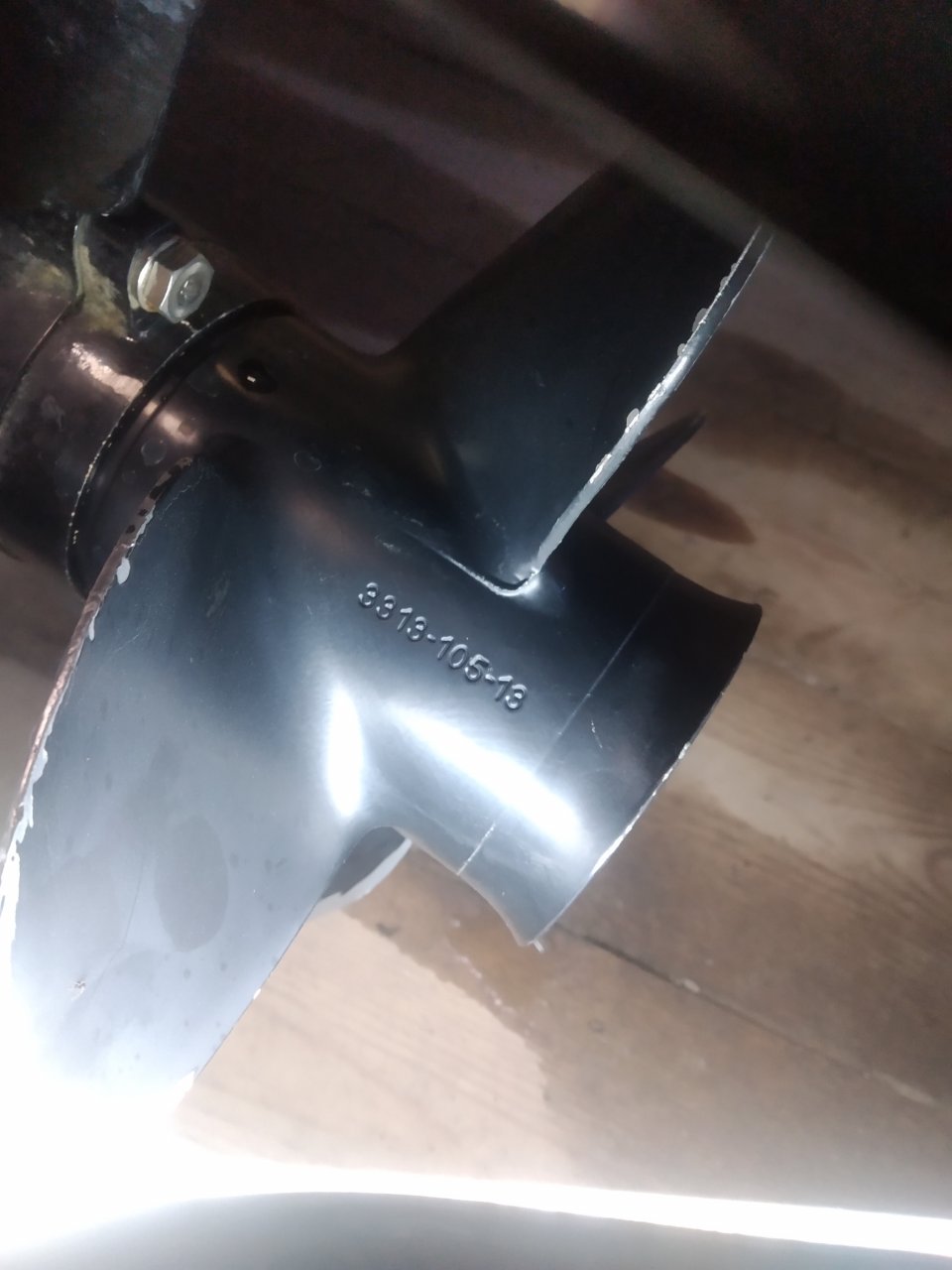

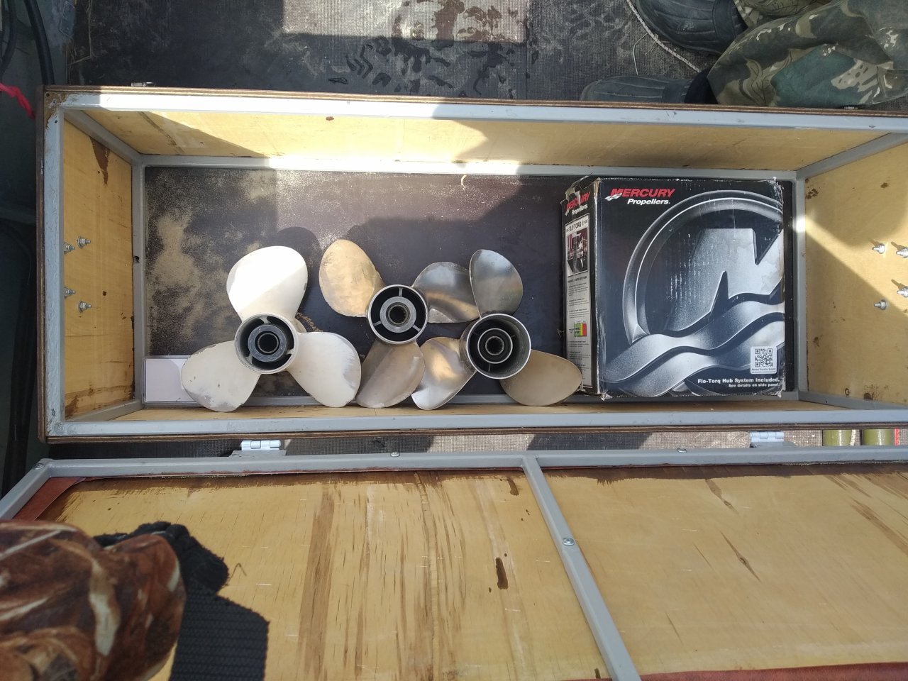

Потестил несколько винтов
В лодке двое 200кг, бенз 50кг, акб
Родной 4 лопасти 3313-105-13 солас
10.5"x 13"
по течению
5000 - 38 км/ч
6000-45 км/ч
против течения 33км/ч и 39 км/ч
дальше все винты с 3 лопастями.
Белый Y11 1/8x13
по течению
5000 - 39 км/ч
6200-47 км/ч
против течения 35км/ч и 40 км/ч
стальной винт 3331-111-13
3x11-1/8x13
по течению
5000-38км/ч
6400-47км/ч
против течения 32 и 42 км/ч
Черный Винт мерковский 14; 10.3/8; 3RH
по течению
5000-38 км/ч
6100-47км/ч
против течения 33 и 43 км/ч
Стальной Винт 15 YC11 X15RN
по течению
5000-40км/ч
5700-48км/ч
против течения 32 и 48 км/ч

Ну успокоился или ещё будешь пробовать? Ну приедешь на 5 минут позже, критично? А так молодец!
не совсем.
нужен второй винт в запас все равно.
и его я хочу поскоростнее, что бы был.
из вышеперечисленного, я понял что смысла 14 и 15 нету.
надо шаг другой какой то на 13.
но вот какой, хз.
