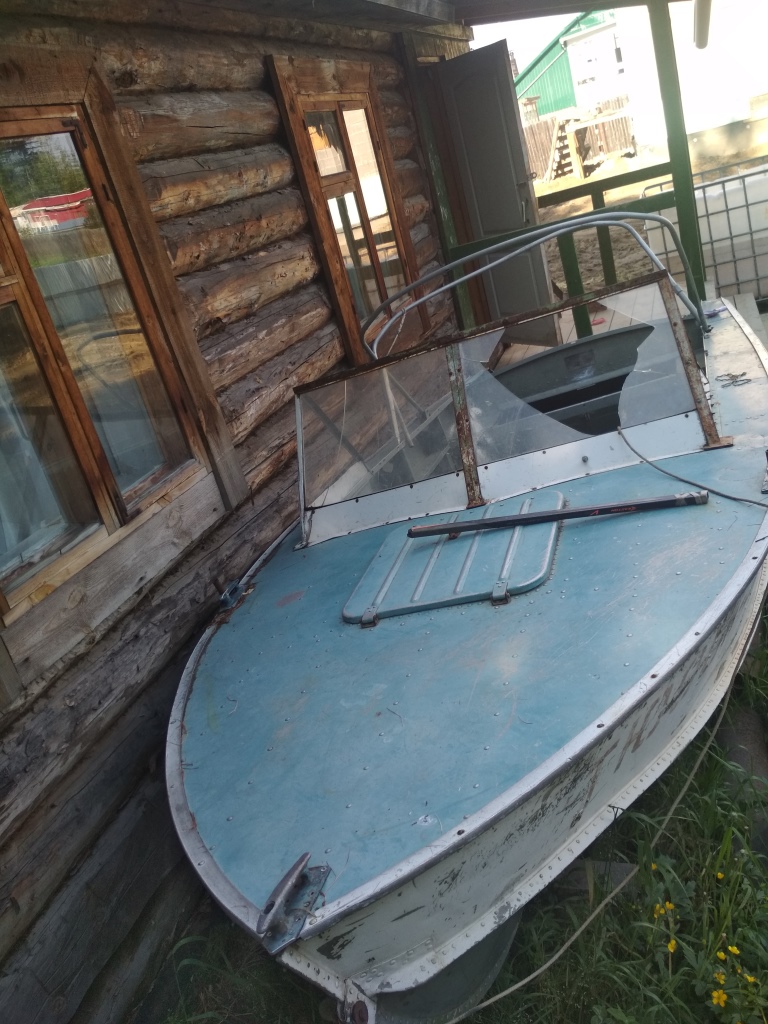

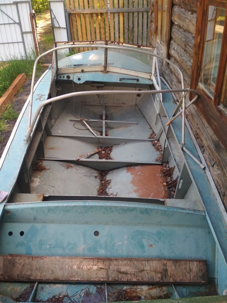

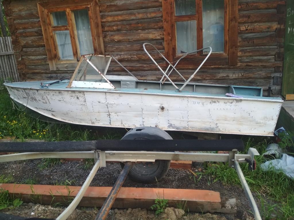

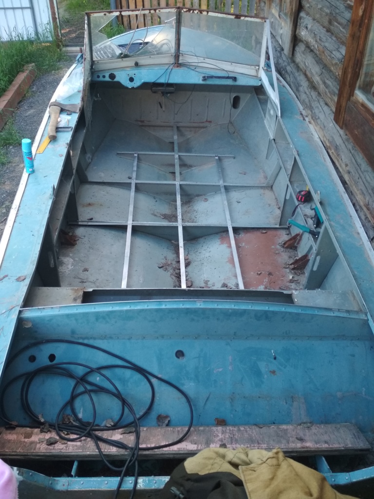

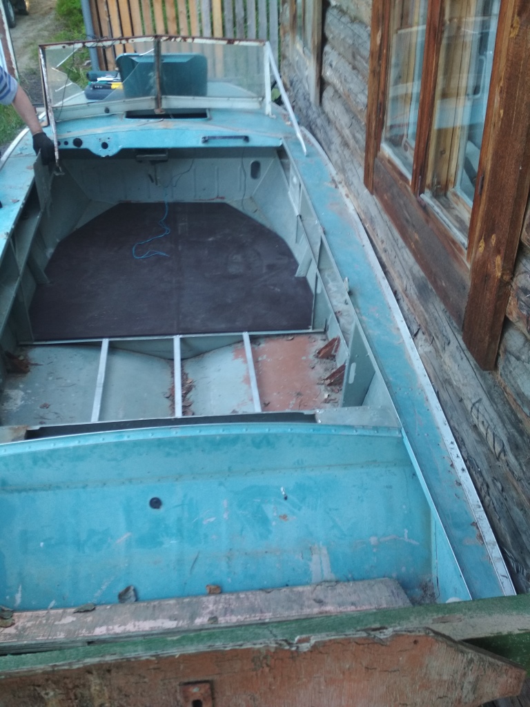

вот мой прогресс
Вчера было время позаниматься
Добавил уголки под слани (родной был сломан - наростил), начал слани делать..
Не хотел красить, считаю заводская краска лучче всего, но чет товарищи советуют покрасить, страшненький...
Думаю покрашу.

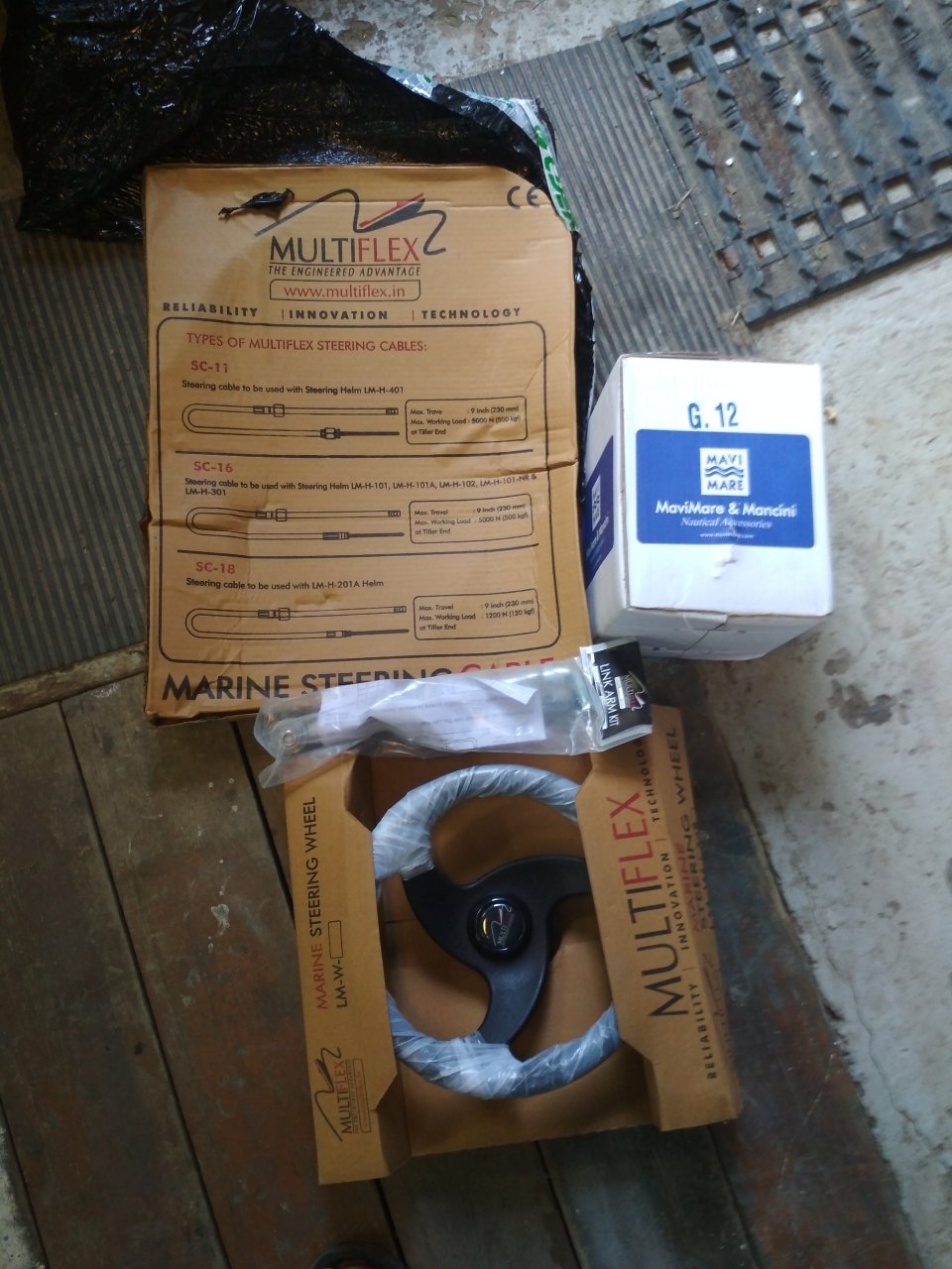

И подскажите сайт где взять комплект G12 по бюджентей ?
Сам нашел но хз что за магазин
http://meduzamotors.ru/magazin/product/rulevoy-kabel-sc-16-m-66
4000р
ttp://meduzamotors.ru/magazin/product/rulevoy-reduktor-g12
4200р
и руль 1200
бюжетненько...
Отзвонились сейчас, говорят по наличию только тяга рулевая есть....:)
замануха

На четвёрку как раз 14 футов и ставят.Значит правильно посчитал! Потраться один раз и возьми G12 редуктор.Проверенный годами механизм.Не поленись при покупке распаковать и проверить как крутится вал редуктора.Иногда бывает прикусывает.Со временем это проходит(притирается),но осадочек может остаться. :)
У меня на прогрессе 4 стоит редуктор G10 и трос 13 футов-при руле справа встает идеально-длиннее не нужно точно.
класс

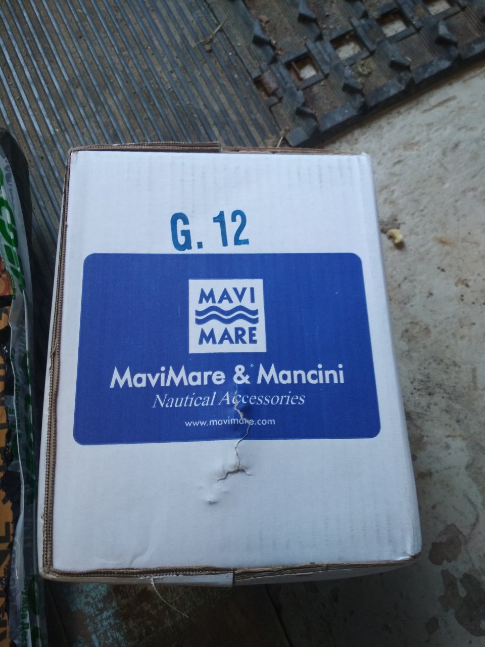

15 мин назад оплатил g12 14 футов
У меня руль слева будет
Влезет?
или менять заказ пока не поздно ?

14 просто чуть волной пойдет-все нормально будет-не меняй.

При установке редуктора на прог 4(если не в родную дырку от руля) важно точно определить высоту отверстия на панели. У Меня G10 при установке "на глаз" еле влез(с зазором 1мм наверное) между панелью и носовой переборкой. А g12 наверное габаритнее, так что будь внимательнее.

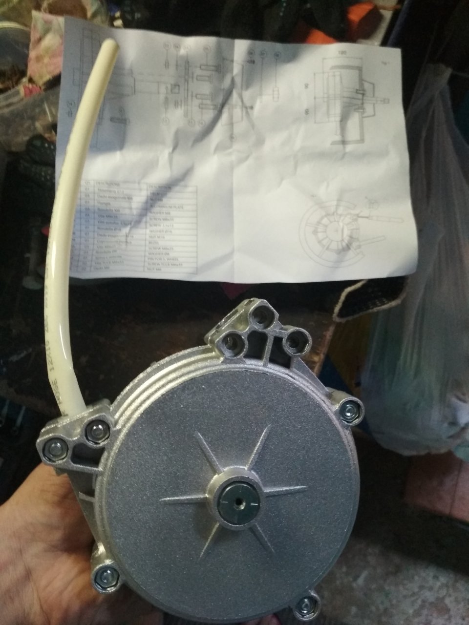

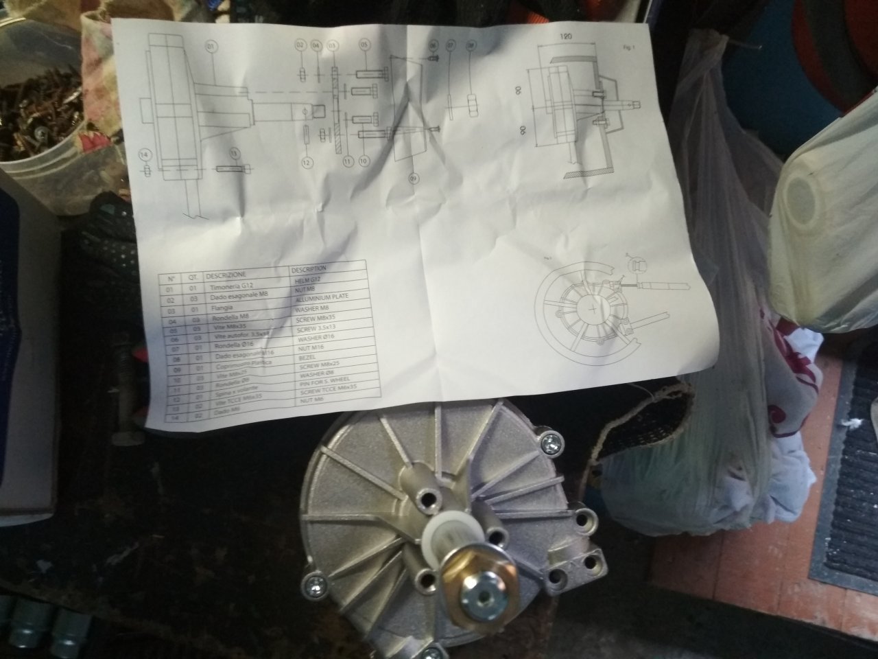

Сегодня получил рулевое.
Всем норм или мне что то втюхали не то ?
9 764
6 573
Разбери и смажь шестерни, но без фанатмзма. В моем смазки было символически. Собраться может не с первого раза. Смотри, чтоб перекосов не было, когда будешь тянуть При сборке.

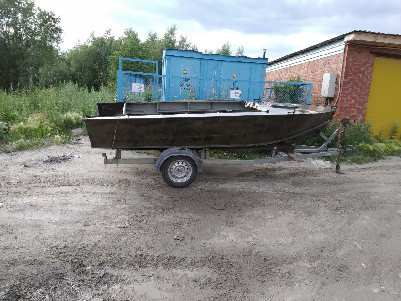

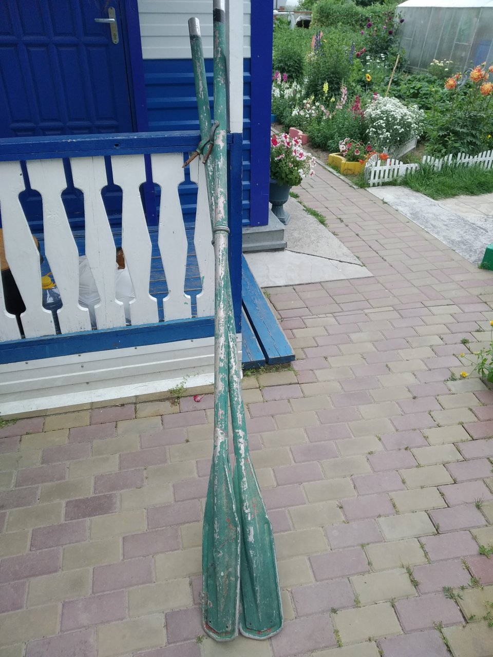

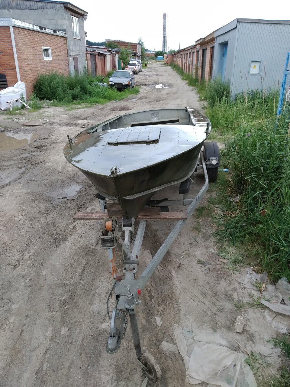

На той неделе подкрасил немного...:)
Сегодня весла крымаковские прикупил...
Чет болтаются, отдал парням, заварят.
Сегодня отписались с тент+, отправили тент со стеклом.
Ждемс.
делаем телегу т.к. лодка плохо лежит на деревяшках телеги

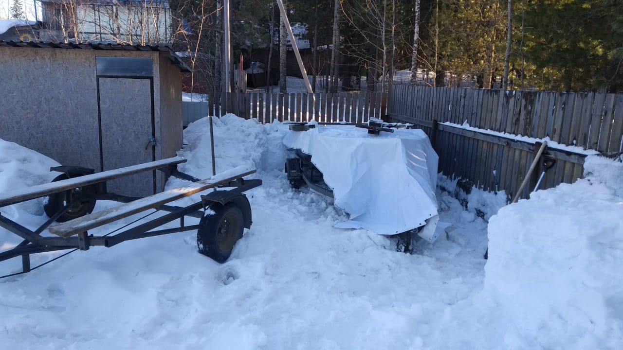

Приветствую!.
Давно не было здесь.
Пока только откопал и настраиваюсь на сборку, если погода будет

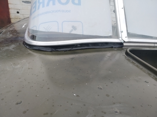

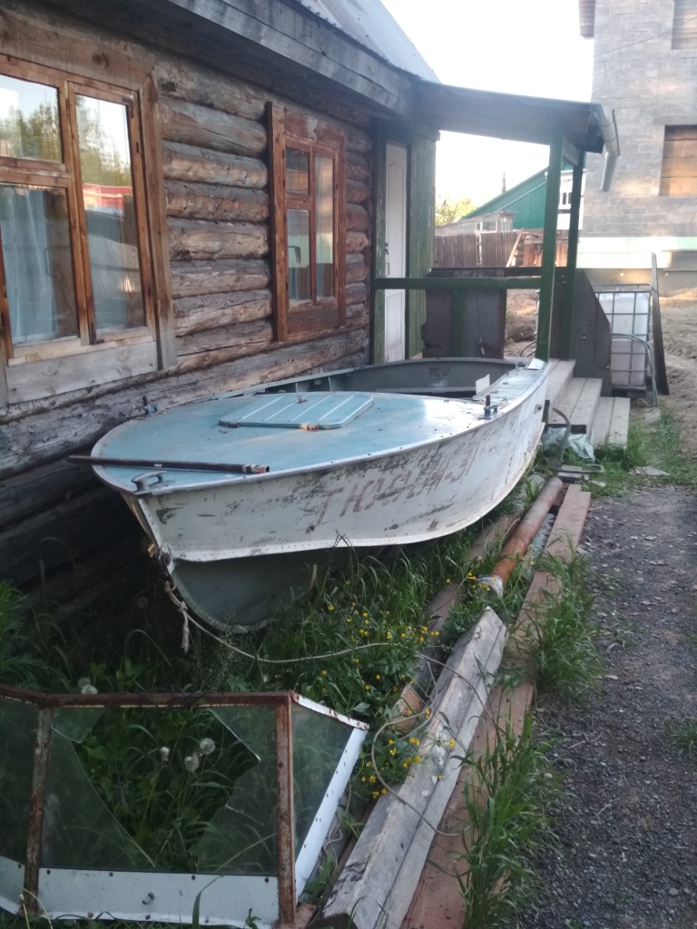

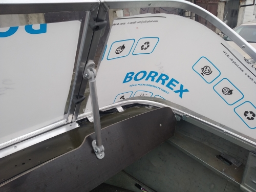

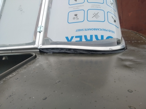

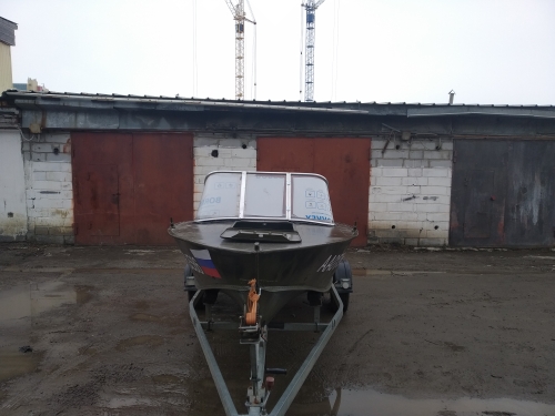

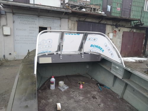

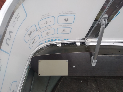

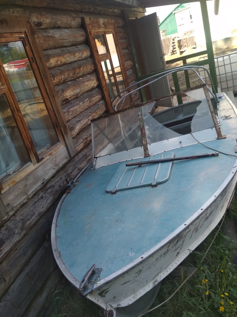

В понедельник выкроил время, начал ставить стекло.
Нифига не подходит.
снял видео.
Вчера пришел рукастый тесть, заколхозили.
9 764
6 573
Нифига не подходит.
снял видео.
[/QUOть
Как герметик подсохнет, нанеси аккуратно ещё несколько тонких слоев. Можно шпатель использовать, если приноровиться. Чтоб не наговнякать, оклей границу скотчем. Это лучше делать перед каждым нанесением и менять скотч.
Реакции: s.v.
9 558
4 769
Оно и не должно было подойти.Изготовитель делает по одному шаблону и на П-2 и на П-4 .Продаёт как разные.Изгиб палубы у лодок отличается ,вот и не подходит .Думаю что при таком зазоре ,герметик долго не простоит.У рамки мало точек крепления к палубе и при эксплуатации (особенно с тентом) всё это потечёт.Я ставил такие покупные стёкла.Без серьёзной доработки по крепежу ,очень "жидкая" конструкция.
