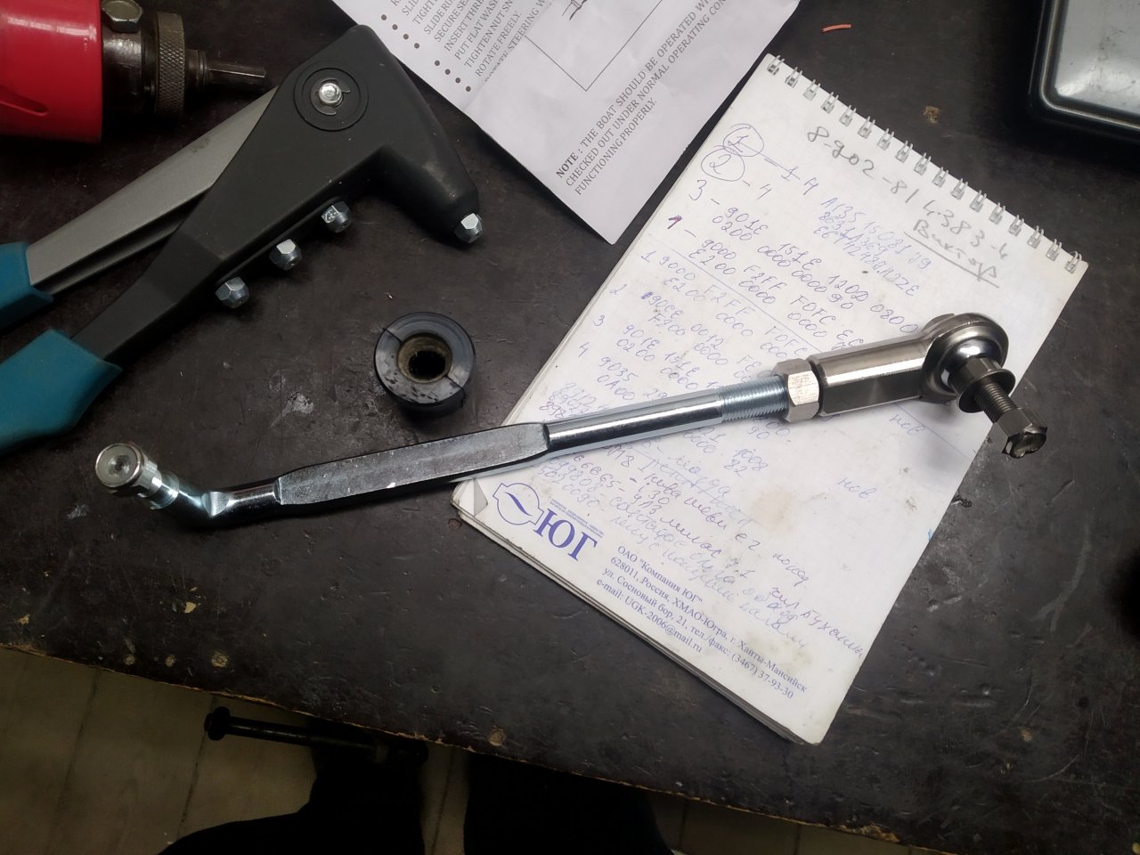

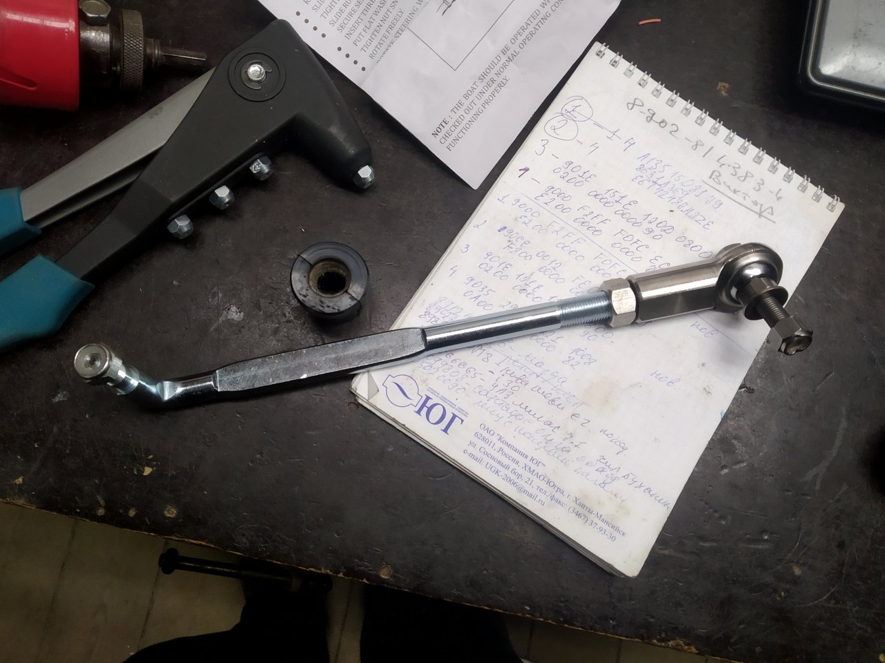

посмотрел видео, у прошлого хозяина не было пыльника, так и было как сейчас.
Вот хороший вариант. А так должна быть пластиковая гайка с колечком.
подскажите где и как такой пыльник купить?
еще вопрос
прикручивали гайку рулевого троса к мотору, с другой стороны ( где пыльник стоит) гайка начала прокручиваться.
как я понимаю их надо стянуть между собой???
чтобы жестко все было?
еще вопрос
Пыльник заказать родной. Про гайки верно подметил. Только тянуть не со всей дури.

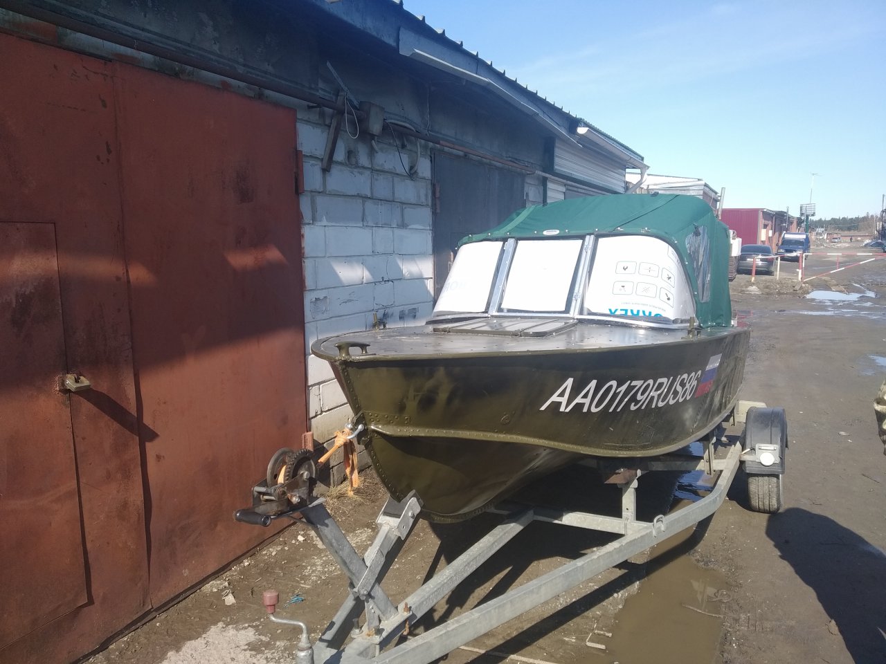

Время полно. Дойдет и до него скорее всего. Может и лодку ещё на пару см опустить удастся
1 880
1 880
Оооо, чем ниже тем лучше , во всех смыслах , и легче спускать, и сопративление меньше ветра , я бы вам чесно говарю , и слова бы нескозал если бы вы гоняли за 100км , а так как вы гонщик, и любитель далеко тягать лодку, жалко трудов ваших, при том очень

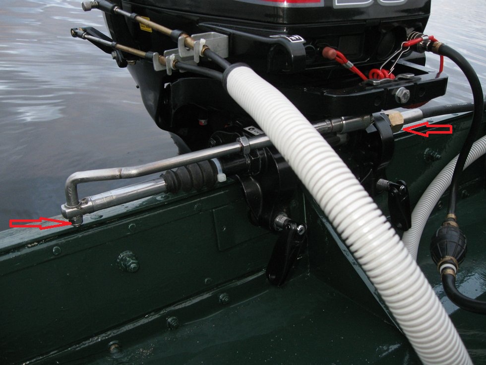

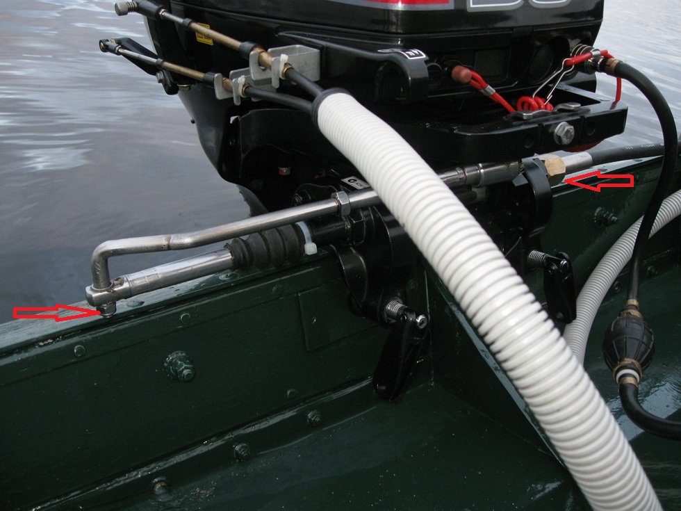

Это не пыльник ,а полная х...., так пыльники неставятся , пыльник поставили на фото и работает он как сальник ,
Обоснуй. Там смазкой водоотталкивающей все должно быть забито и попадание воды сводится к нулю. Штатная пластиковая гайка или резиновая гофра, как это было предложено, выполняют функцию сальника. Что-то отдаленно напоминающее набивку, как на Волге использовалось. Ну а если вода под рубашку попала, это скорее всего навсегда.
1 880
Вот гайка пластиковая будет работать как сальник, как докер написал,а эта кофра резиновая будет загонять воду , должен работать как сальник ,как в гидравлике например,а гофра так неставится , она должна зажиматся с двух сторон

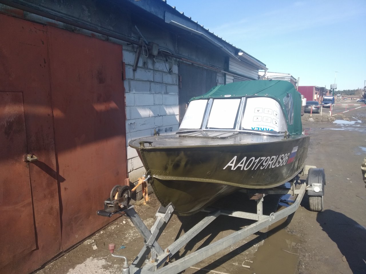

Андрей, высота установки это компромисс. Лодка и так довольно низко стоит. Нужно подумать, возможно цеплять будет при слиповании. Чуть позже, ради интереса промерю расстояние между землёй и килем, как сейчас.
1 880
Вам перемычки прицепа недодут ниже поставить, удленнитель зделайте, и закрипите как например я закрепил, по всей длинне лодки под лодки, (приеду удлинню есче), вы же на воду гружоный спускаете, я насчитал что больше 600кг общий вес, лучше же когда прицеп затолкал и лодочка сама от ложментов отошла, нежели весь вес на один или два ролика опирать, жалко же и покраску днища, и напригать места опор днища идущим по роликам
Подобная резиновая гофра конструктивно стоит на переклюке редуктора старых ВЕОСов, где переключение верх-низ. И прошу заметить, она полностью в воде и двигается.
1 880
Да , Борис , там она стоит правильно, как и на всех рулевых тягах, зажата с низу и сверху, и она в месте с гягой ходит, а не тяга в ней
У меня она и так всплывает. Там дело в другом. Опора под мотор может не встать, будет упираться в угол транец-днище. У меня там профиль для отсечки потока. В этом случае лодку двигать вперёд придется.
Сейчас просто отцепляю лебёдку, на нос лодки накидываю фал, складываю его кольцами на носу, потом загоняю телегу в воду, лодка всплывает, тут же выезжаю (это 2-3 секунды, жаль видоса не сняли), фал тянет лодку к берегу. Длина фала должна быть длинне корпуса лодки раза в полтора.
1 880
Да ,суппер, спуск на воду мне такой вариан нравится больше чем с роликами и прочей лабудой,по поводу подпоры её можно изогнуть как хочешь, или переварить, ,
Я с тобой не собираюсь спорить. Ты выложил фотку и она как раз оказалась кстати. Этот конструктив делал один человек с Мотолодки(это его фотка), работает эта гофра на 5+со смазкой полностью набитой. Борис правильно подтвердил, так что не будем вдаваться глубоко в принадлежность пыльников-сальников, система рабочая.
1 880
В том то и дело , что гофра работать должна как гофра, а не как сальник, это не спор ,это нарушение , если ставить гофру то она должна быть от начало до конца, я уже писал,
1 880
Поставте себе так на рулевую рейку где наконечники стоят, и поедете через год за новай рейкой,или на шрузе , так через пол года захрустит
1 880
Как по мне лучше сальник подобрать и вытачить гайку, гайка-сальник-упорная шайба, , ну или как сказали есть готовый вариант
Есть такие гайки на новых моторах(транспортировочные), наверняка хозяева после покупки их просто ложат как не нужное. Спроси может есть у кого, в ней просто надо сделать отверстие подходящее и подобрать резиновое колечко. Или вот тема про гайки, посмотри. https://forum.motolodka.ru/read.php?f=1&i=1773095&t=1773095

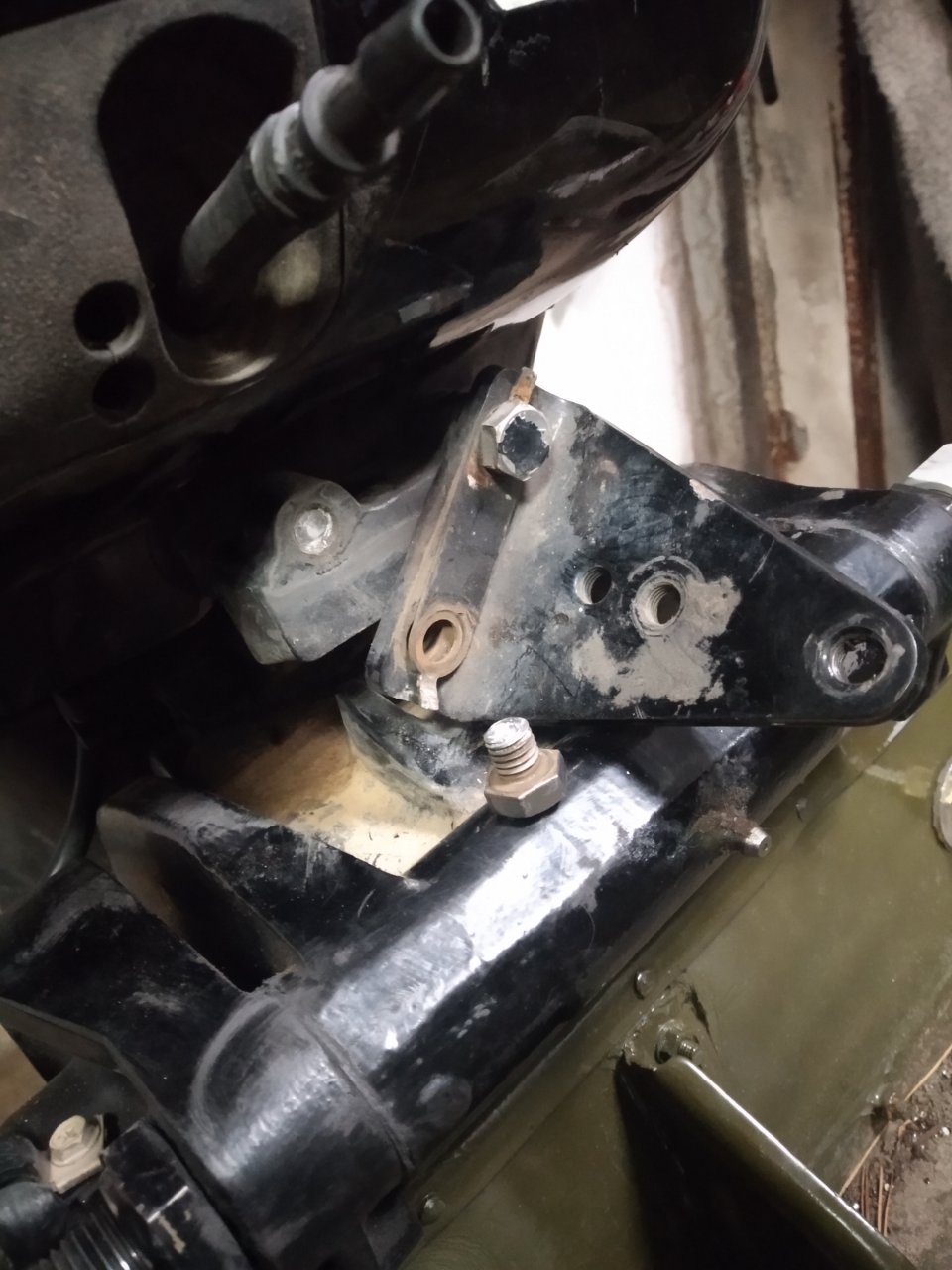

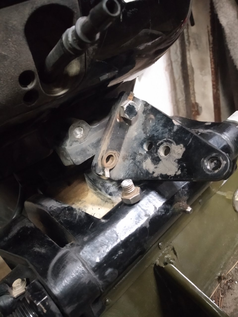

решил выкрутить болт , подложить шайбу.
бяда сломал.
пыльник оказывается есть с тягой...
