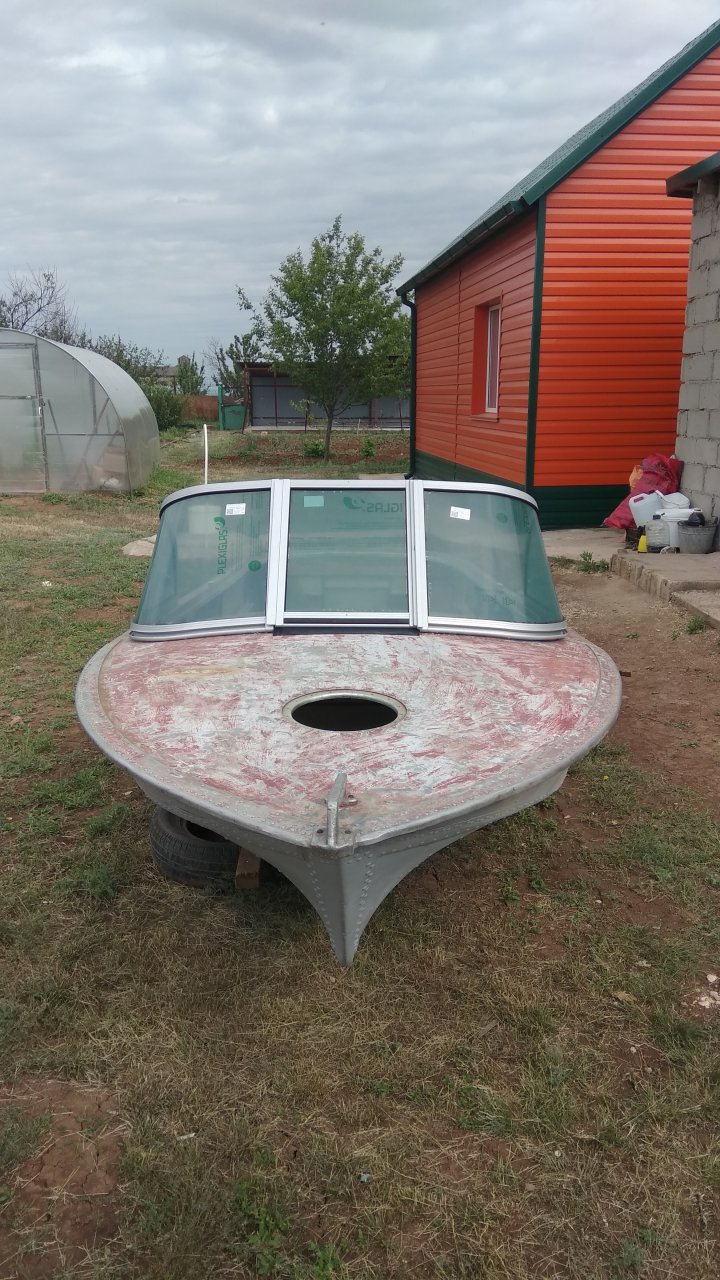

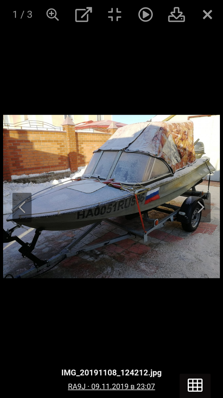

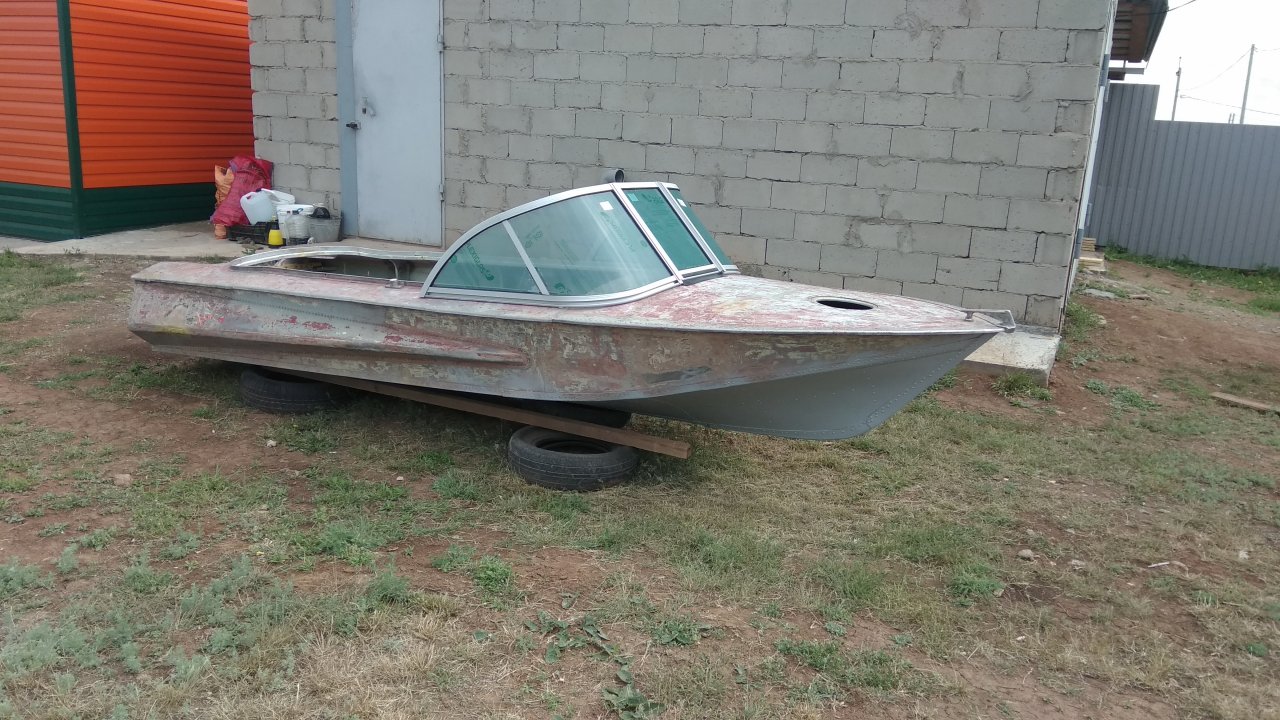

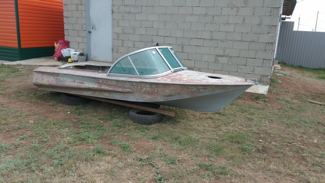

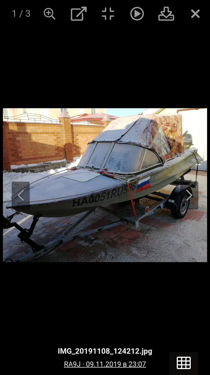

Да все он сделает, все делают. Смущает одно - не будет ли это новомодное стекло входить в диссонанс со старым корпусом. Модели попроще гармонируют. А вот это?
Борис, смотрится даже очень.

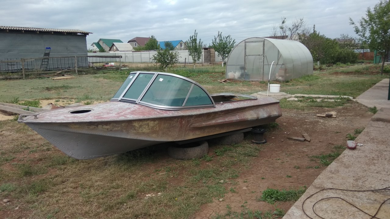

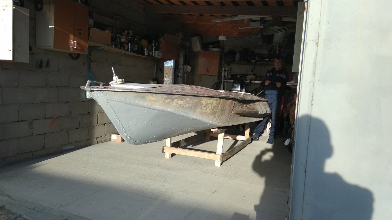

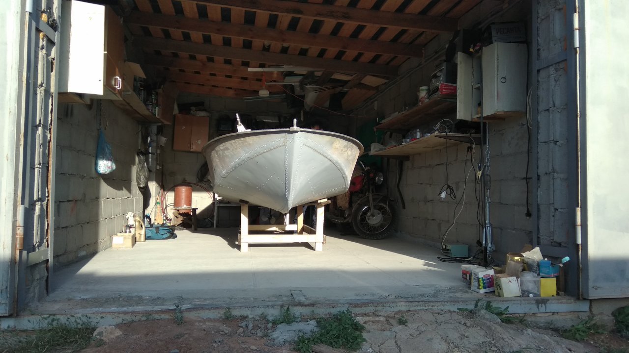

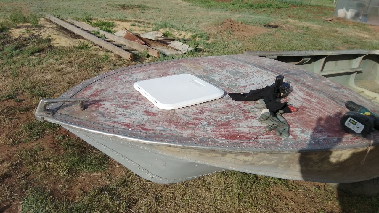

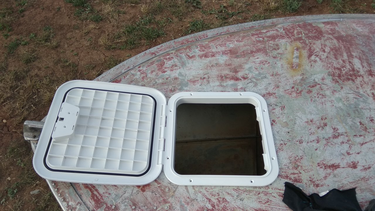

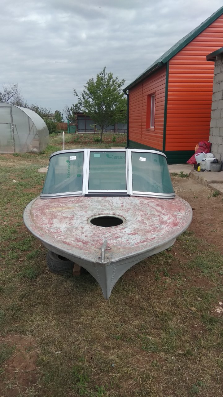

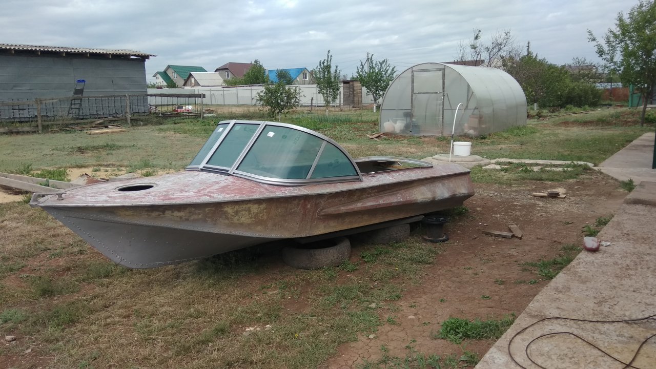

Не выдержал, поехал свое примерять)
179109
179110
179111
На изгибе есть зазоры, небольшие, думал будет больше
Так же со слезами на глазах врезал люк...
179112
179113
Хотя буду устанавливать в другую строну, открываться в сторону стекла.

Стекло дело вкуса,если нравится то в добрый путь. Мне вот что интересно. Народ так смело ставит люки. Что будете делать на техосмотре, когда инспектор заговорит про внесение изменений в конструкцию? Если сегодня прокатило,не факт что завтр прокатит. В ГИМС гаечки постепенно подтягивают. На авто раньше много чего ставили......
2 113
Не выдержал, поехал свое примерять).........
Хорошо ложиться, поздравляю с обновкой! :drinks:

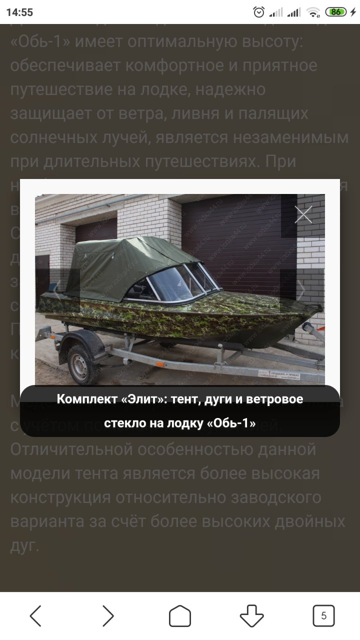

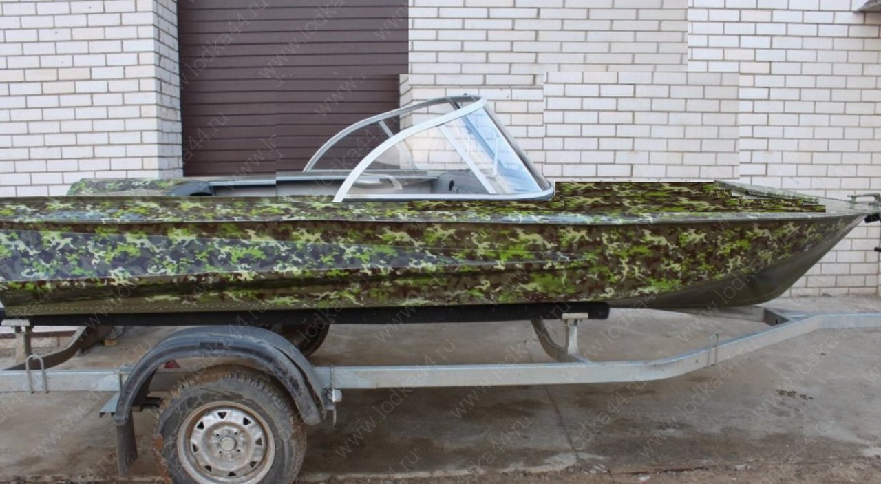

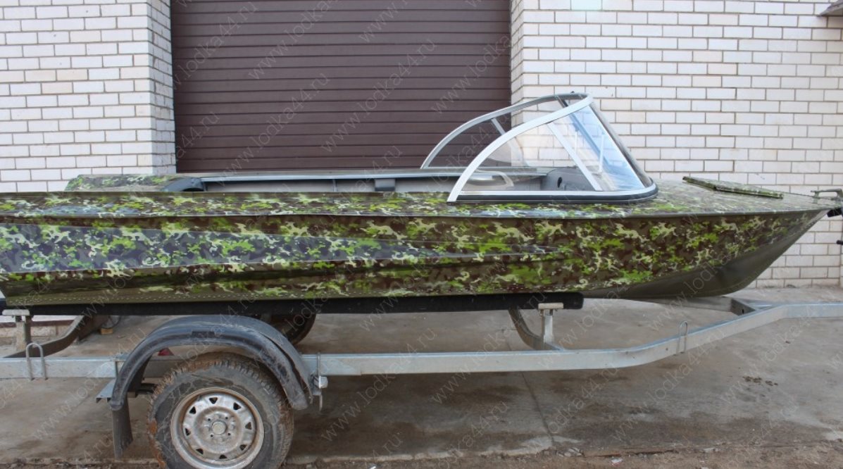

Подумай над расположением стекла, возможно стоит его "толкнуть" вперёд на 15-20 см. или наоборот назад, зависит от предпочтений и задач.
Я для себя рассматривал вариант "толкунть" назад, если затачивать Обь по фишконцепту, "рисовал на фото", вот что получилось:
Стандарт:
179171
Вперёд:
179172

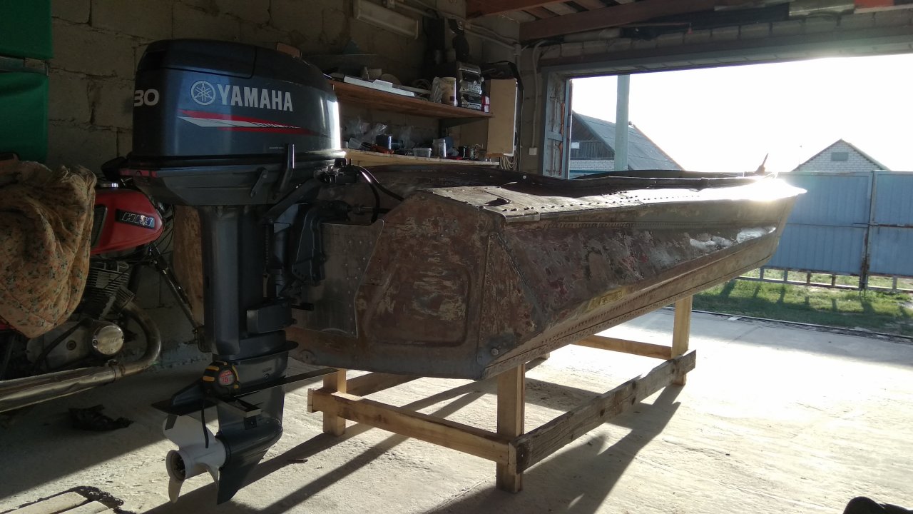

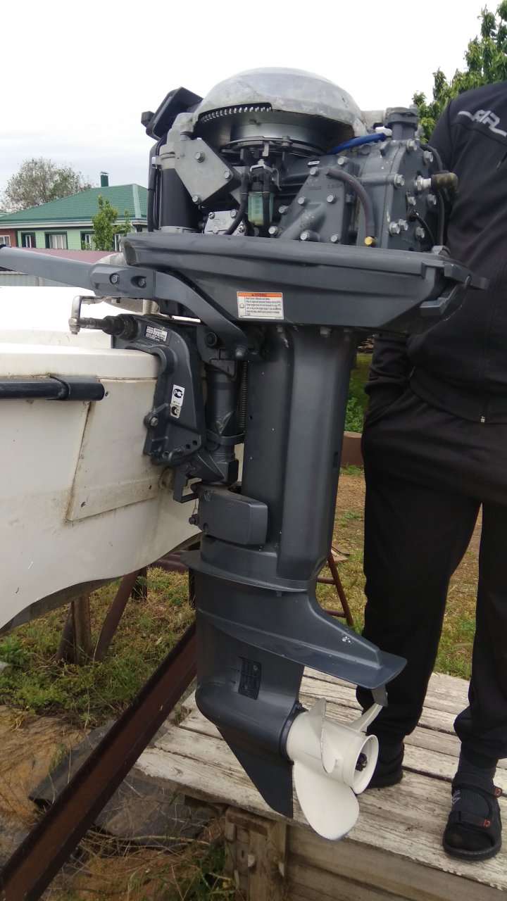

Всем привет, Подвернулся моторчик, на авито выстрельнуло объявление, не долго думая поехал брать, 320 км от меня в Ростовскую обл. на р.Дон.
Yamaha 30 - 2011 г до Фукусимы, дистанция, не более 15-20 моточасов, в комплект продавец отдал и рулевое.
Немного фото с места...
180052
180053
180054
180055

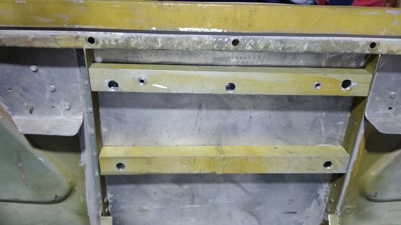

Начал примерять на свою ладью...
180056
180057
180058
180059

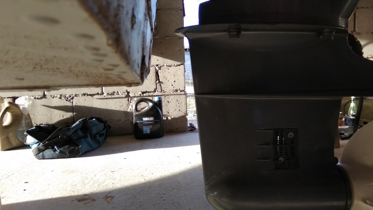

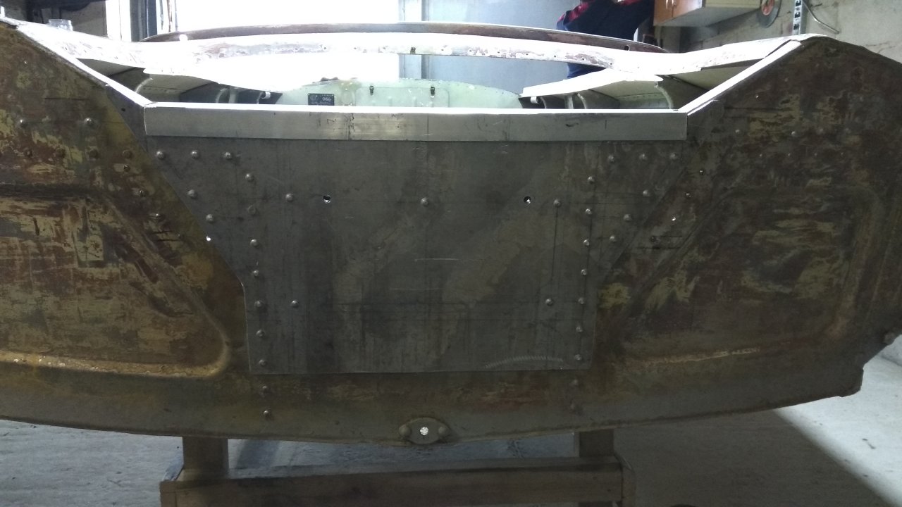

От днища до АКП 1,5 см думаю норм, все таки думаю поднятия транца на 4 см было бы уже слишко много (как мне советовал Зверев), в моем случае поднят на 32мм. Также сбил козла, погода не дает заниматься на улице, дожди льют уже неделю.

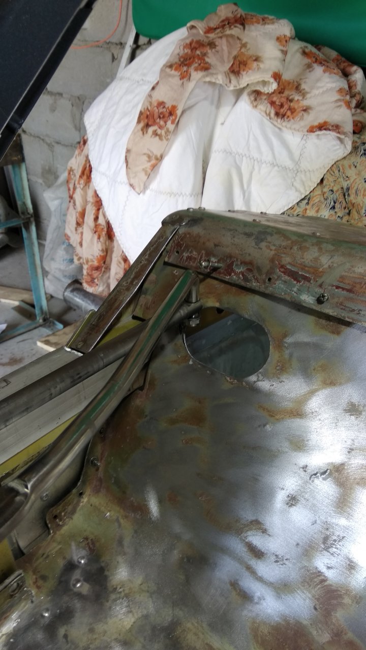

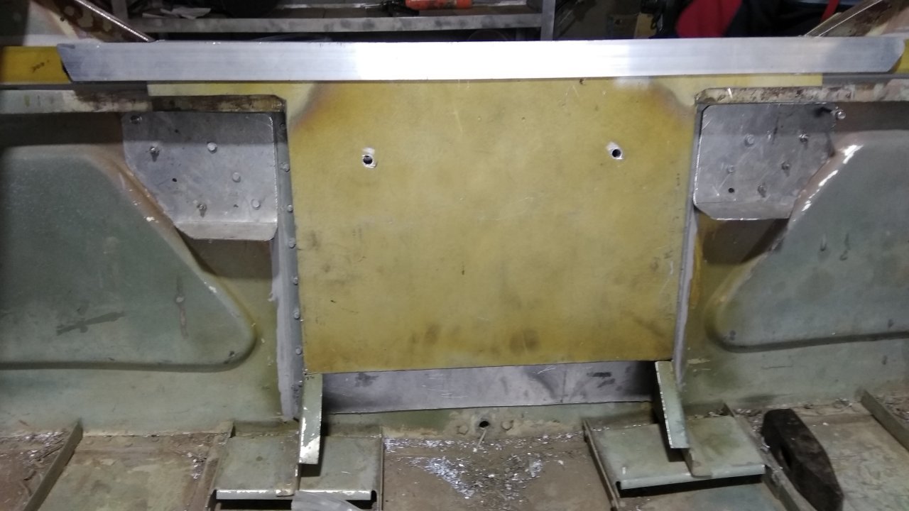

Начал заполнять (пирог) транец, остатками проф. трубы (30х30х3)
180060
180061
180062

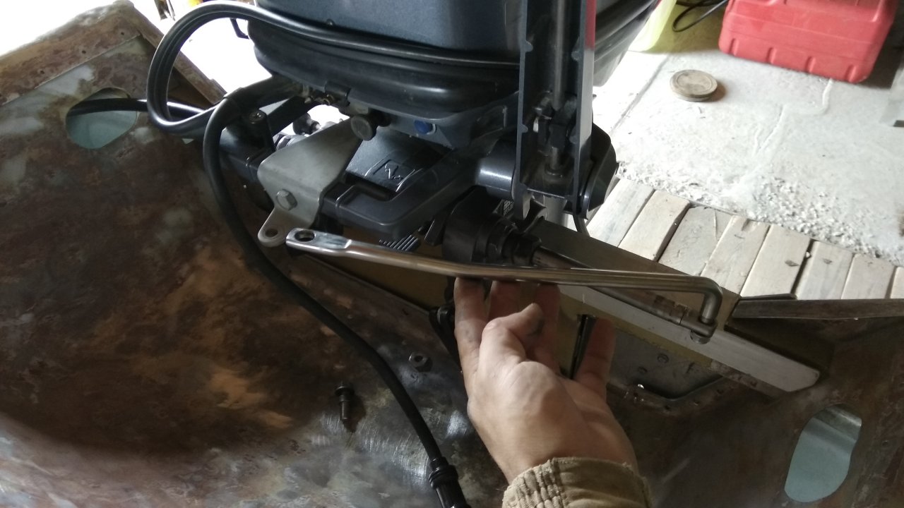

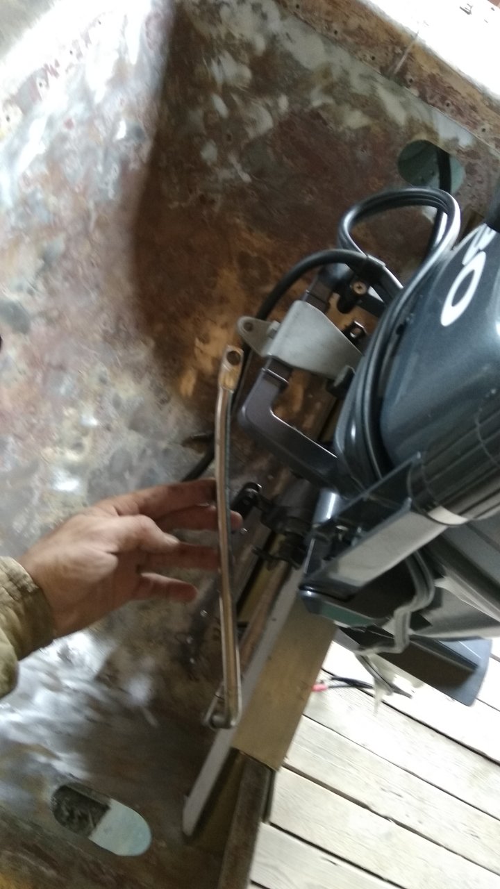

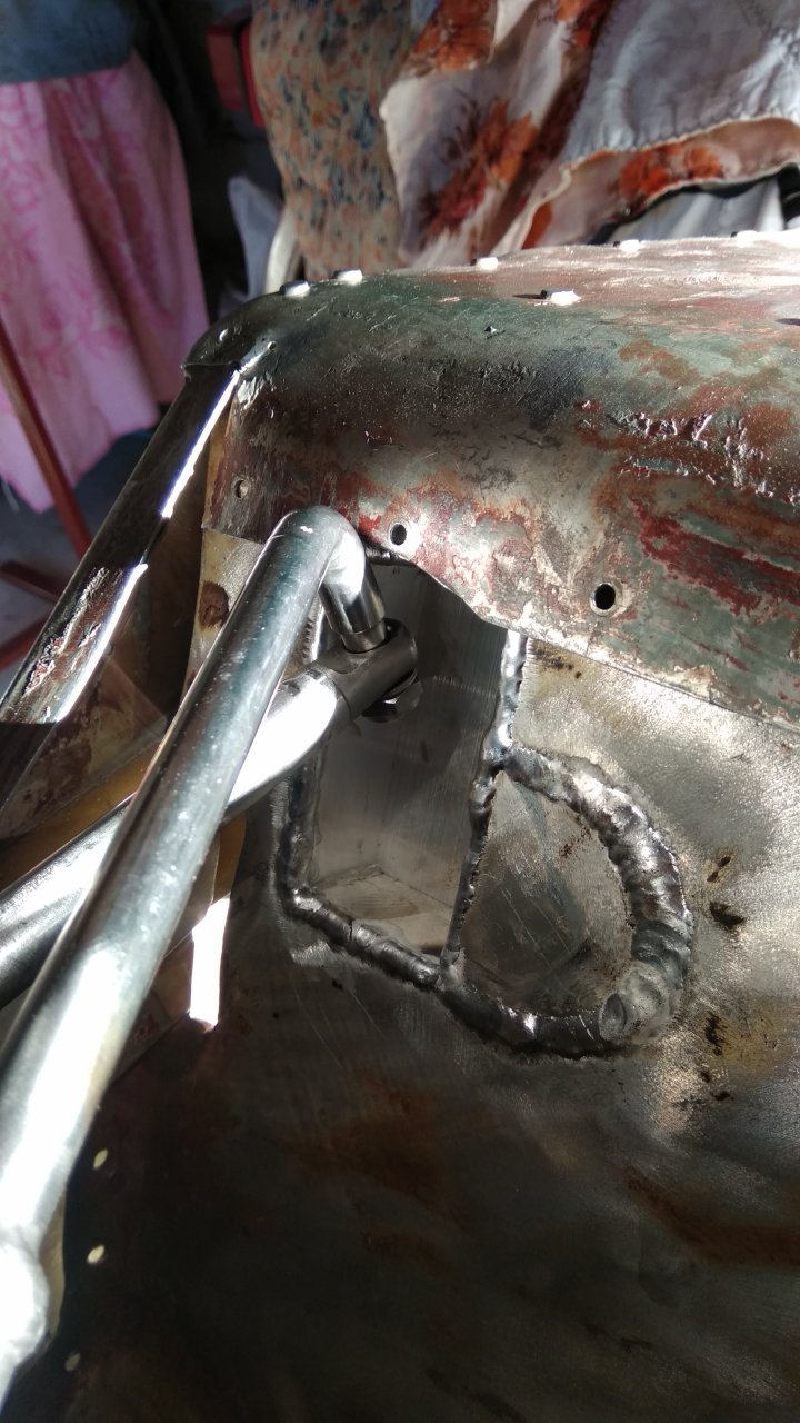

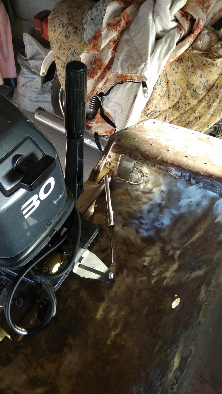

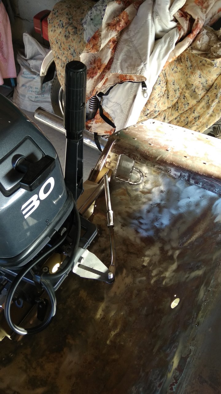

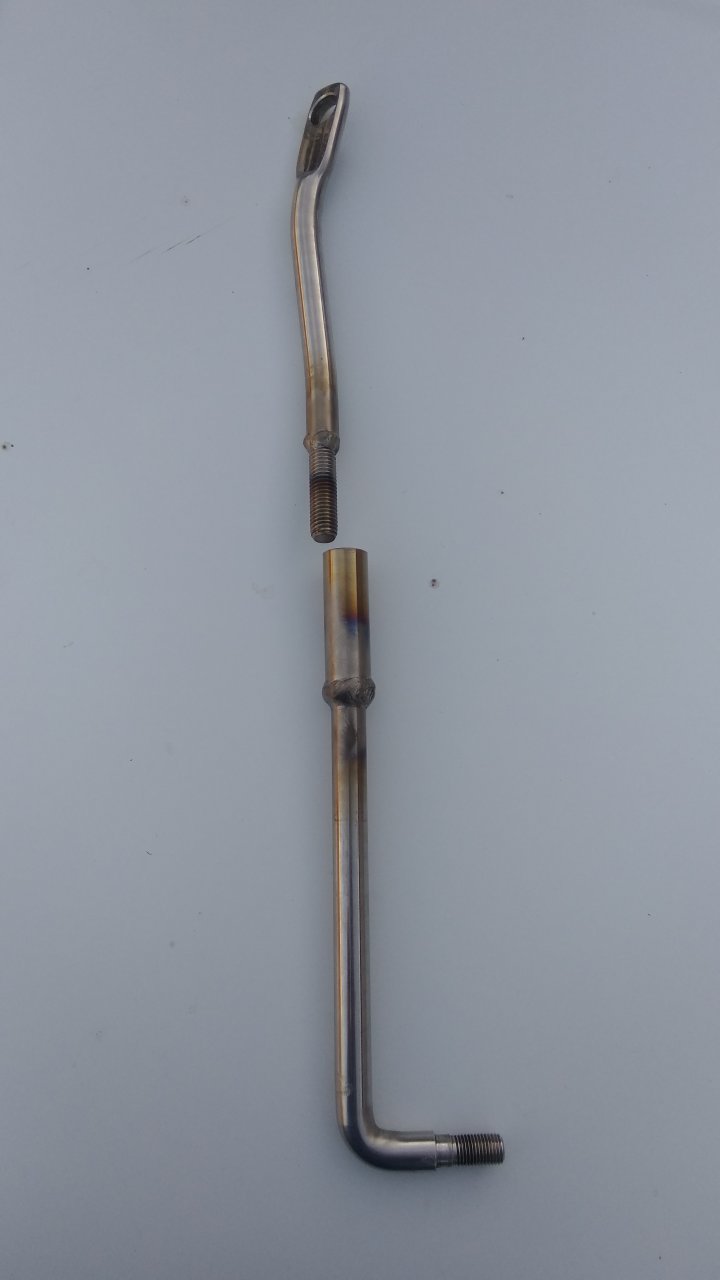

Мотор все таки решил сажать на болты, и тут первые не понятки с рулевым...
При выставлении рулевого редуктора на середину хода, выявилось что рулевая тяга короткая порядка 2-х см. Либо покупать регуровочную, либо наваривать (что не хотелось бы), либо с ней, но не с полноценным поворотом мотора. А также при выворачивания руля в другую сторону, тяга упирается в рецесс (но это дело за сварщиком).

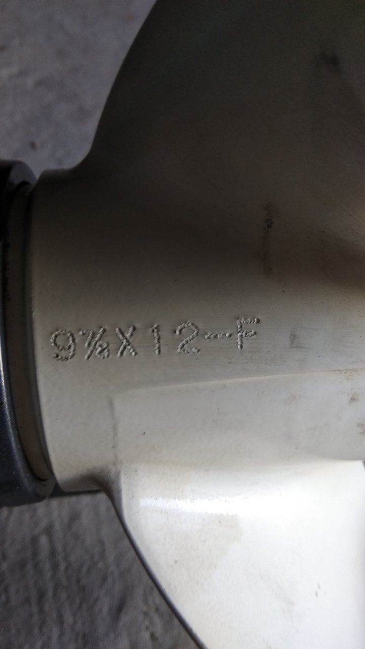

Кто мож поделиться опытом. Вопрос по винту... С таким комплектом будет наверное жёсткий перекрут???
Могу ошибаться,но вроде новые ямахи уже идут с 13-м диаметром винта?

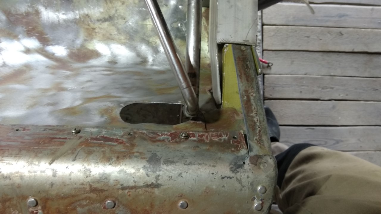

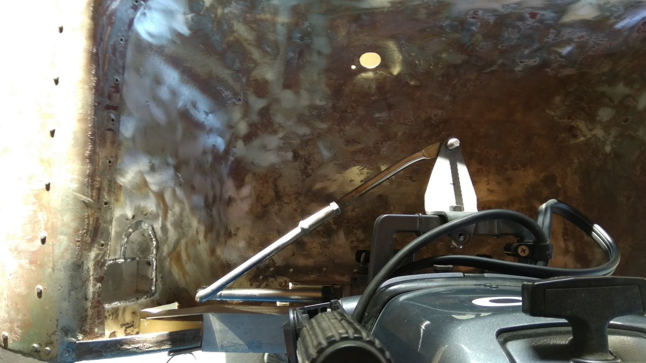

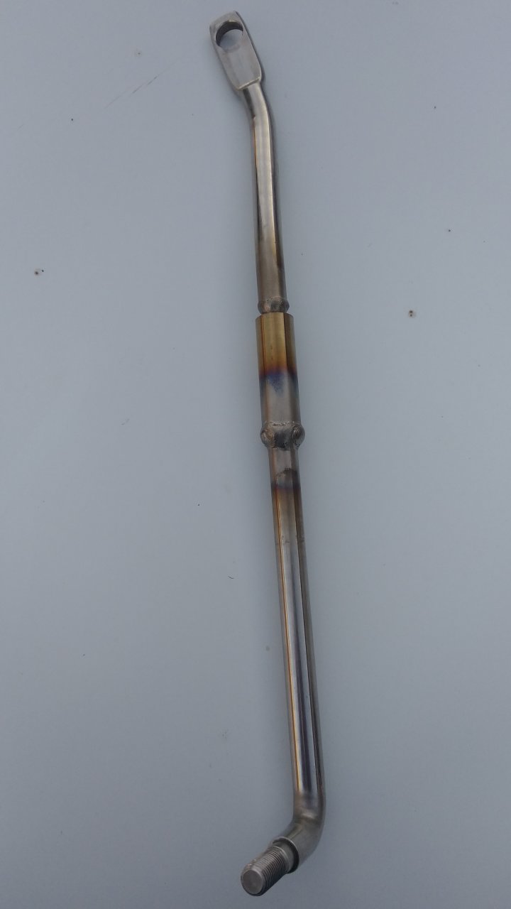

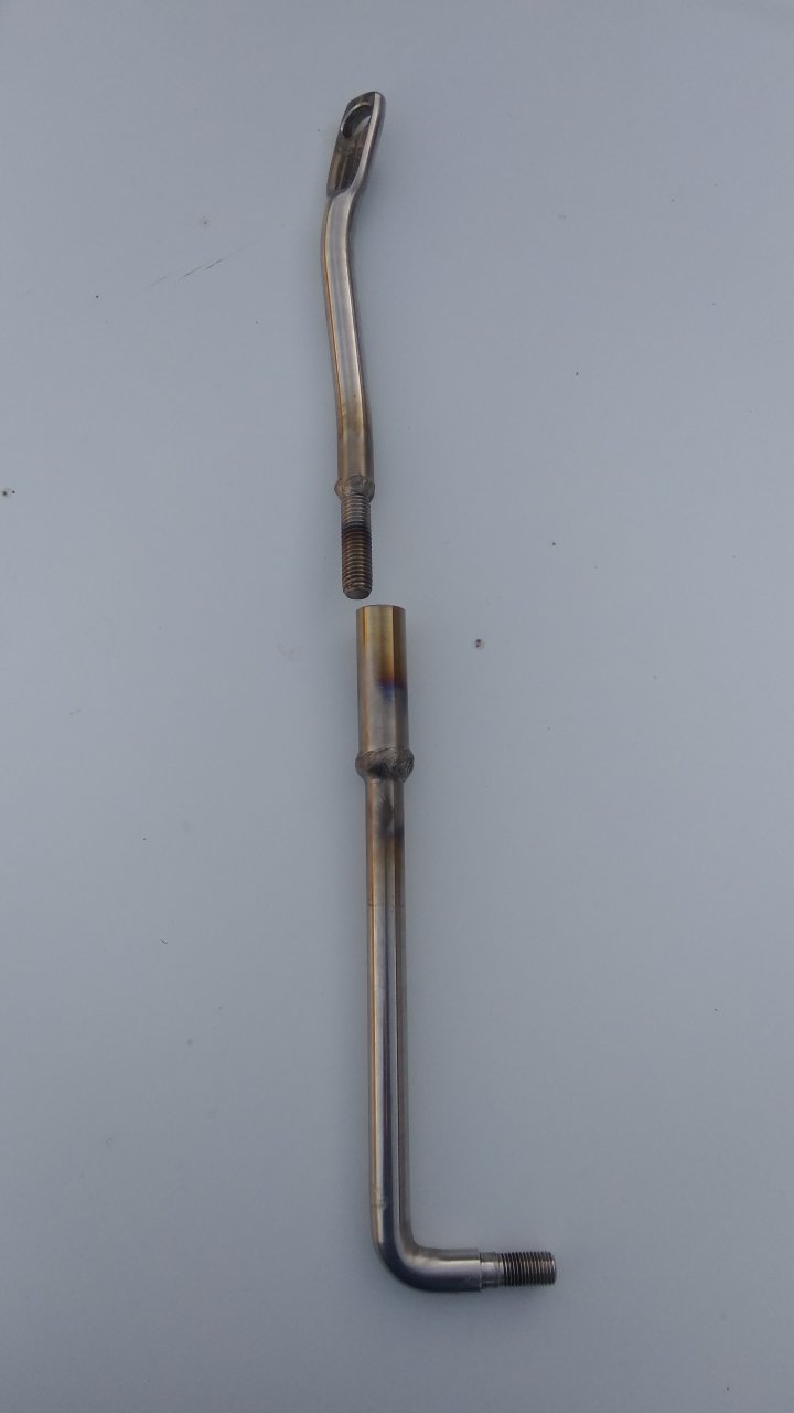

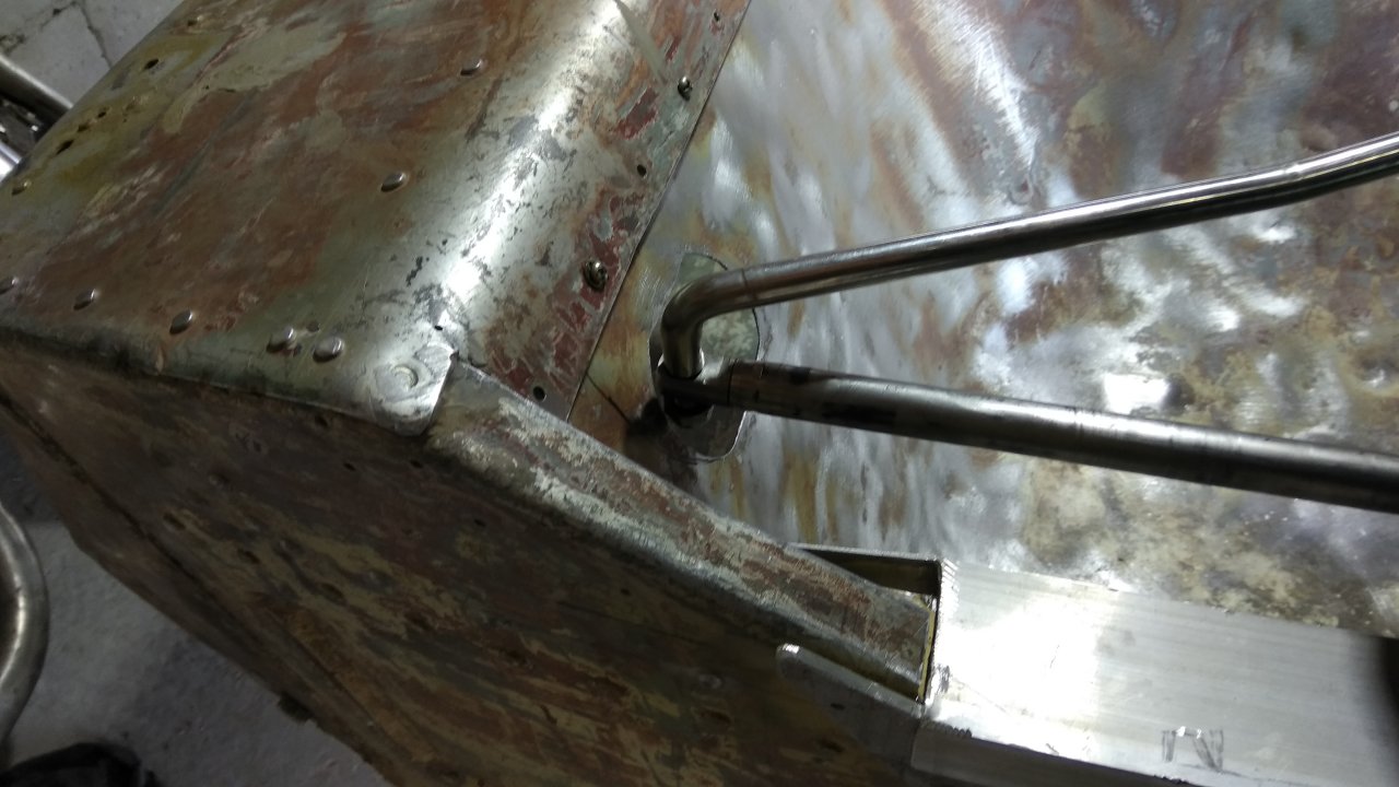

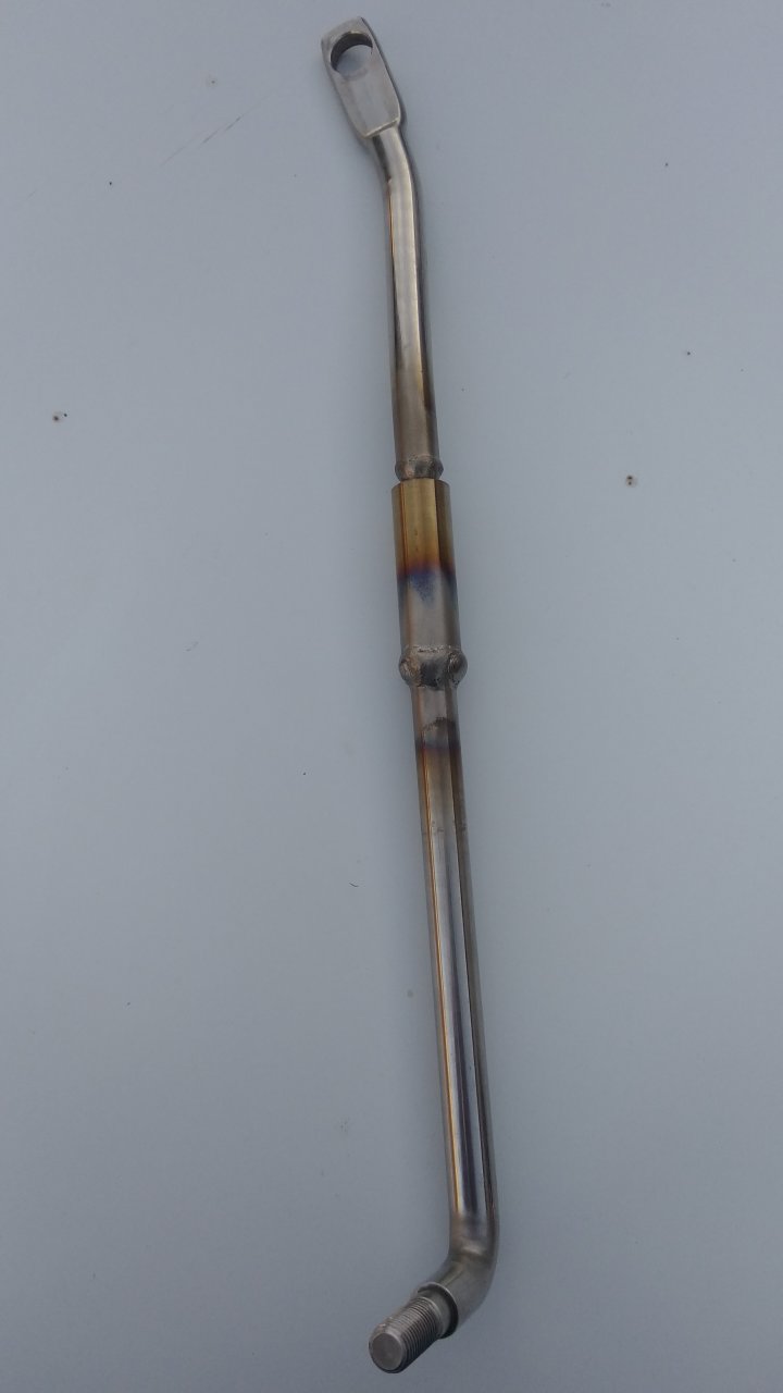

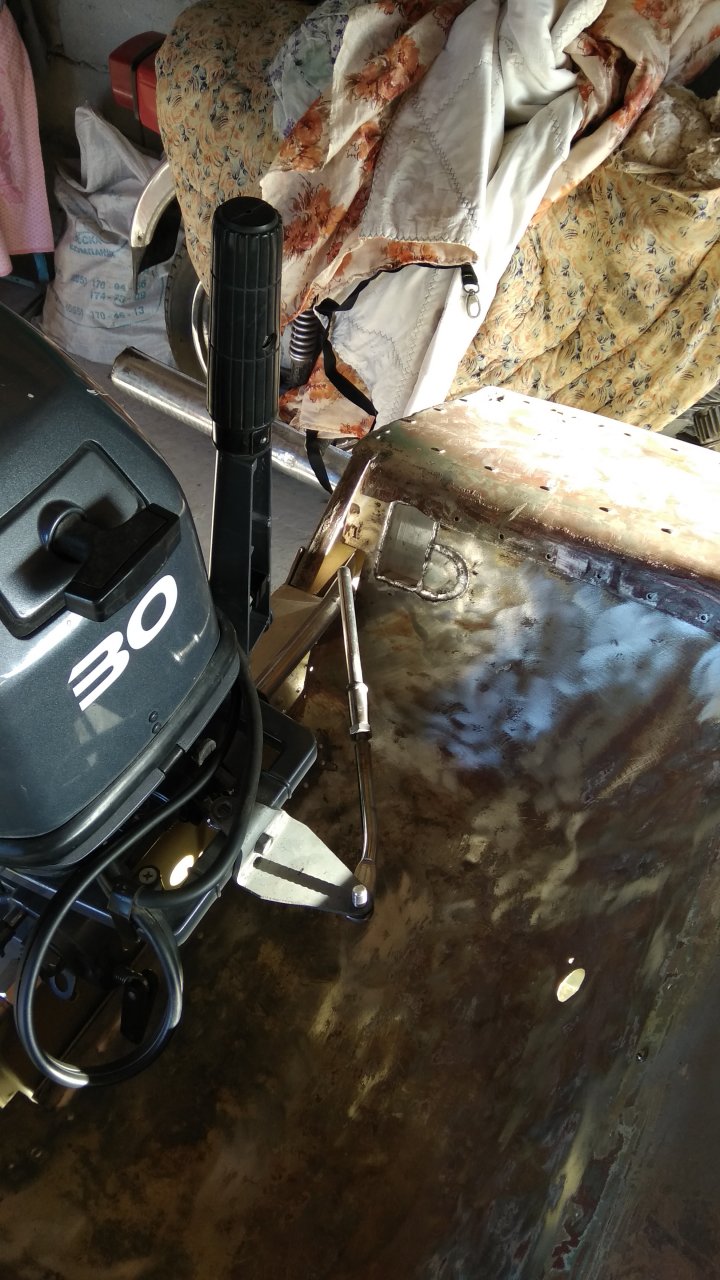

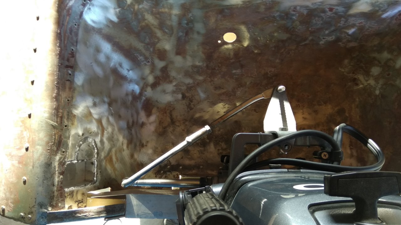

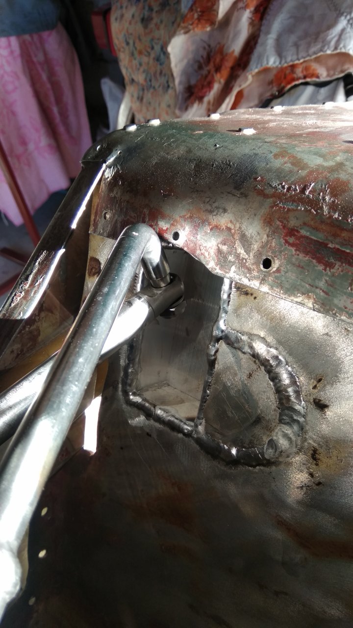

Отчёт о переделке рулевой тяги, напомню что заводская тяга была короткая порядка 2-3 см это на коротком ухе крепления (на двигателе).
После переделки тяги, крепления (ухо) развернул на больший угол.
Также сварили карман на рецессе для тяги.
Результат:
180364
180365
180366
180367
180368

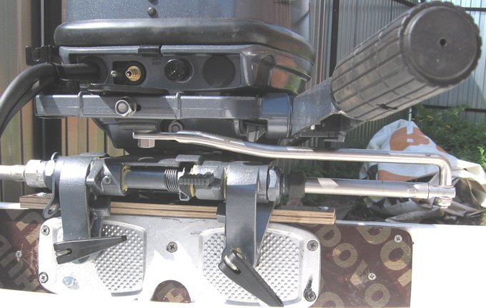

:oops: так ты не правильно поставил тягу, её надо на короткое ухо.
Я по началу тоже не понял как, не доворачивало, а потом подсказали куда и как.
Вот; https://forum.motolodka.ru/read.php?f=1&i=1237739&t=1237503 и вот https://forum.motolodka.ru/read.php?f=1&i=1269254&t=1269254
Опередил! Я с перевернутой тягой и люфтами сезон отходил, пока мне Андрей Mura555555 прямо на этот косяк не указал. Можно сказать мордой лица ткнул, за что ему большое спасибо!
Вот видео, надеюсь все понятно станет.
Правильная установка https://forum.motorka.org/threads/22992/post-567514
Неправильная установка https://forum.motorka.org/threads/22992/post-567581

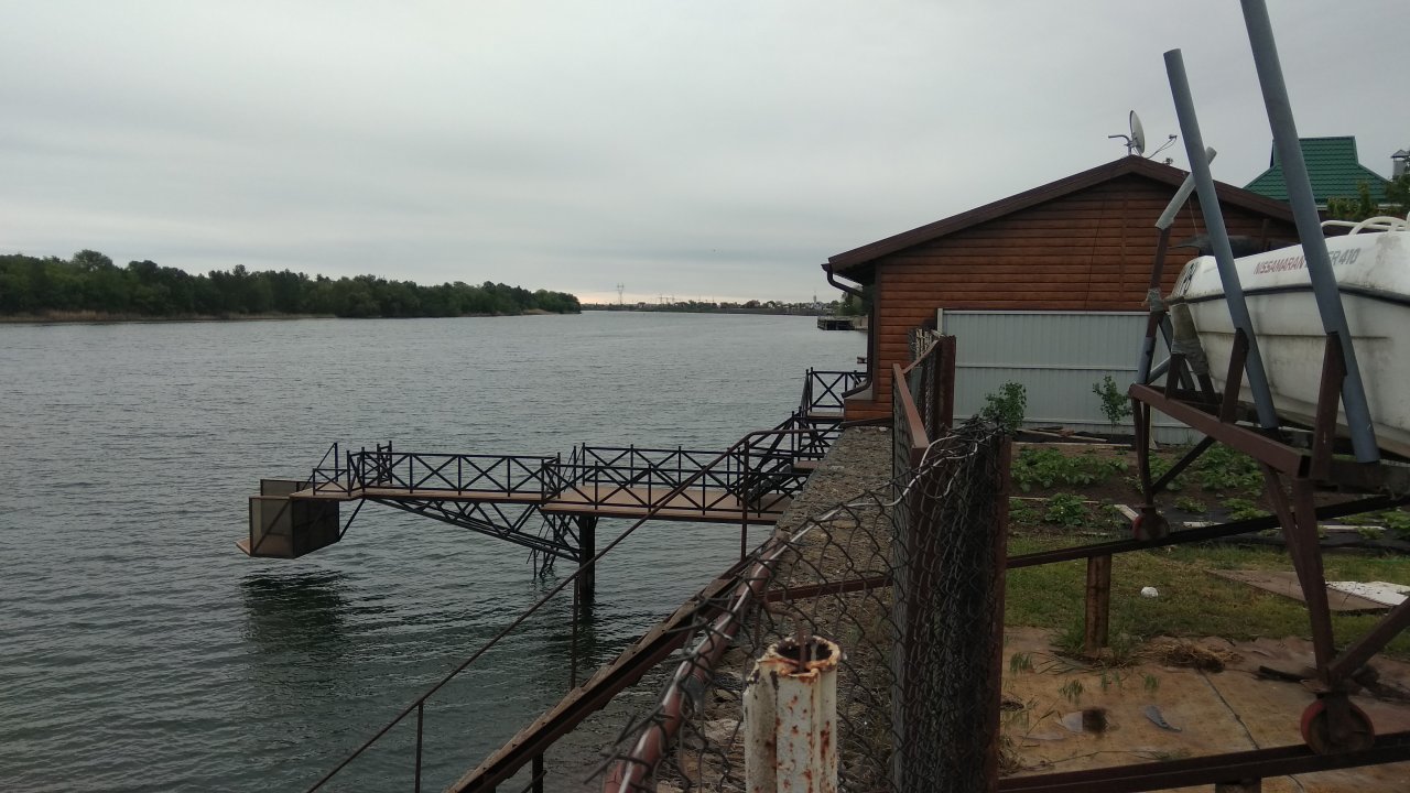

Открыл сезончик) выехал на Крыму проверил наконец Вихря, после ремонта помпы и редуктора, начал плюваться на ХХ, также затестил тахометр с Али
Разброс(скачки) по показаниям от 300-500об/мин...хотя обороты двиг держит ровно.
Воды много, давно такого не помню, чтоб в эти числа был такой уровень, сбросы ГЭС -21000тыс.куб.
Рыбаков много, машка ещё не пошла, хотя селёдка с лобиком начинает подыматься.
Ни много подснял видео...

Глянул и сразу Никольский Яр, Борисовку и еще несколько мест вспомнил (это километров на 70 ниже). Что там с уровнем воды у вас?
Так вроде в подписи Москва. Исходил из 10 июня.
Борис, Никольское от меня за 150км вниз.
А по уровню воды написал же, сброс ГЭС 21000 тыс.куб. воды много
9 717
6 494
Это вам цифры сброса что-то говорят. Сколько примерно метров в плюсе от межени?
Борис когда ты ездишь в Никольское, сброс через ГЭС идёт порядка 5000-7000 тыс.куб
Эт тебе для сравнения...
