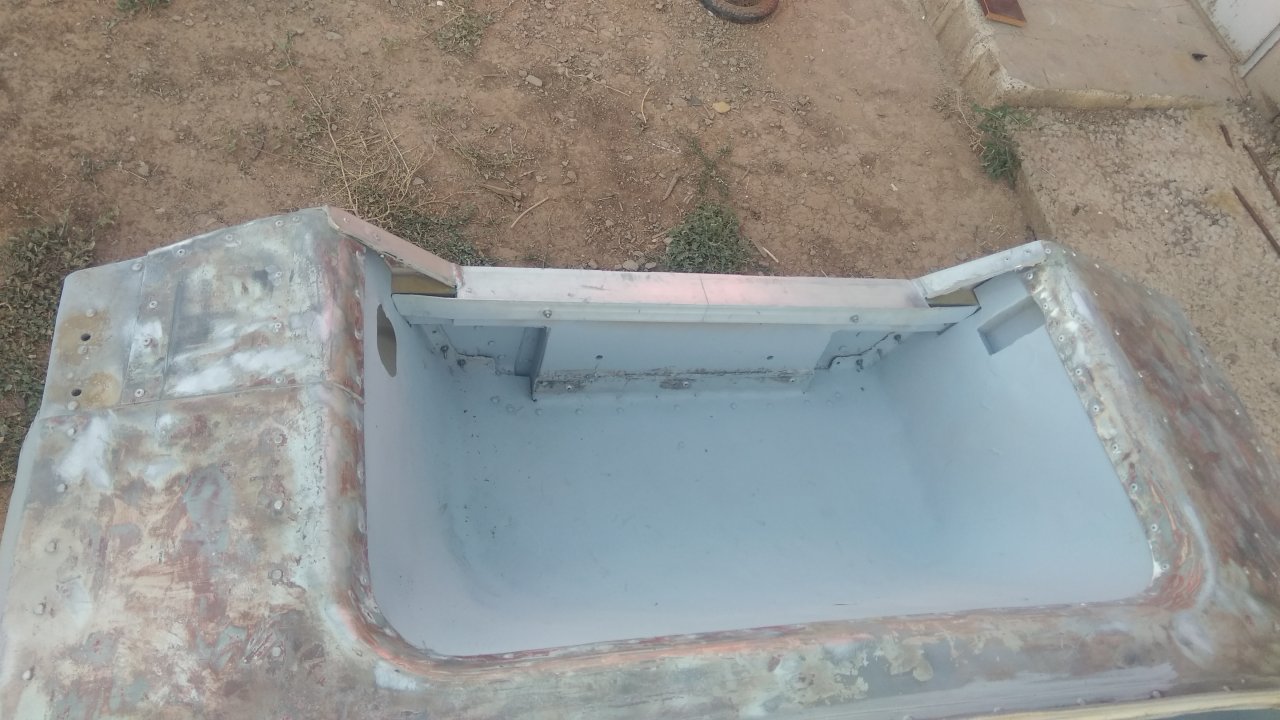

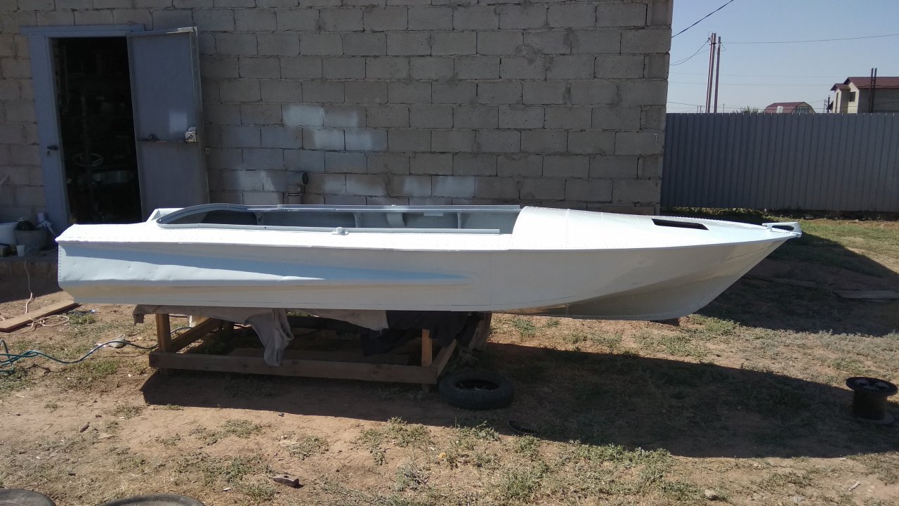

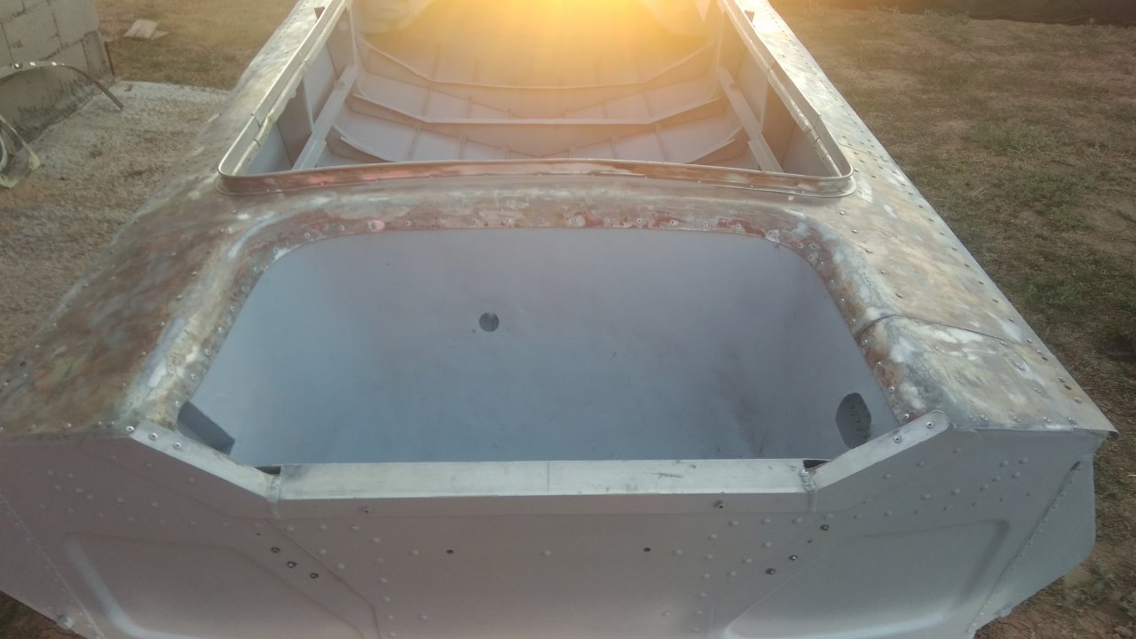

Всем здрасти, обновлю тему время заниматься лодкой мало... Но все же что то успелось за отпуск сделать.

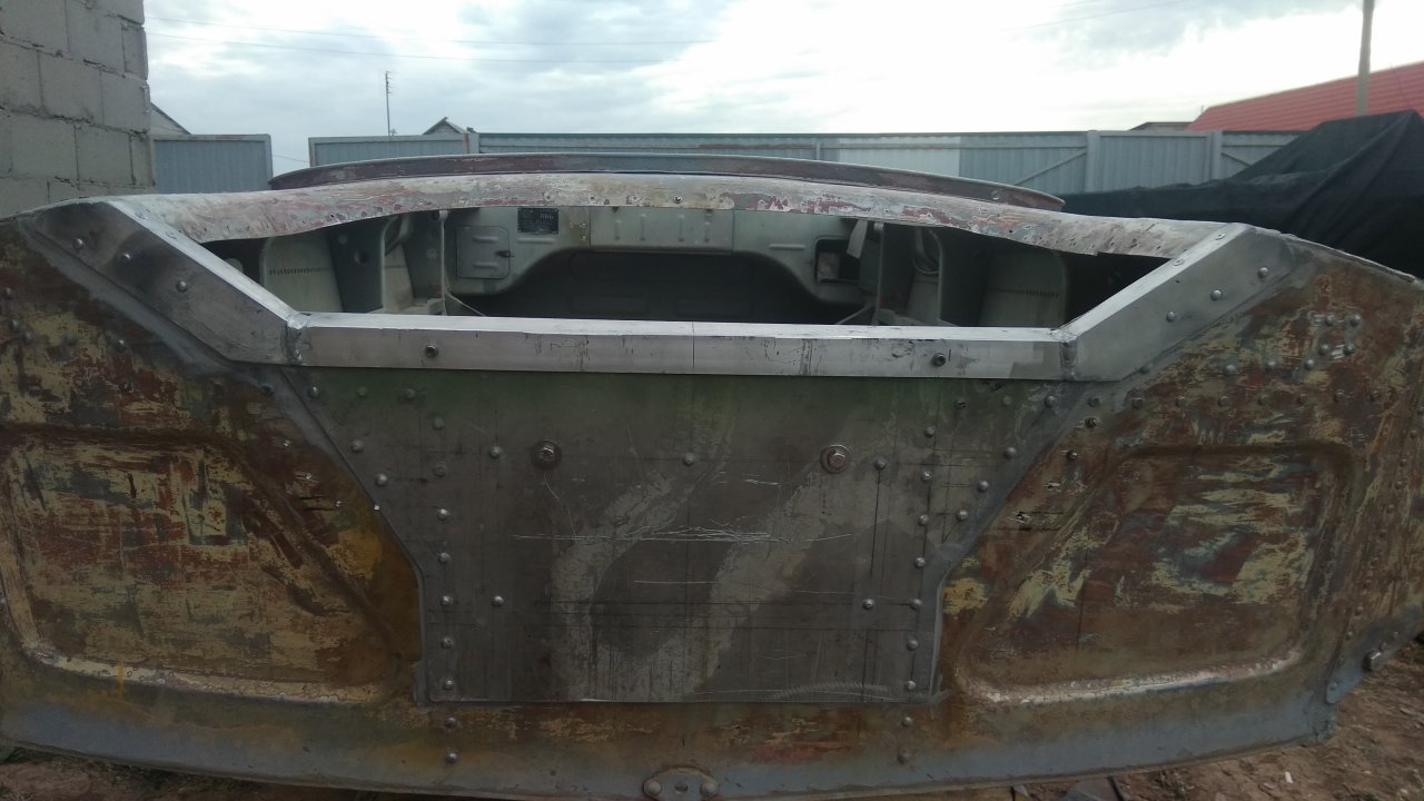

Добил транец наконец-то ( спасибо Владимиру rus59)
184619
Поставил площадку под машинку, и перенес штатные ручки под конец рамки стекла
184620

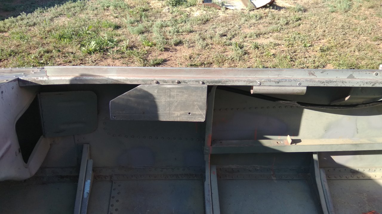

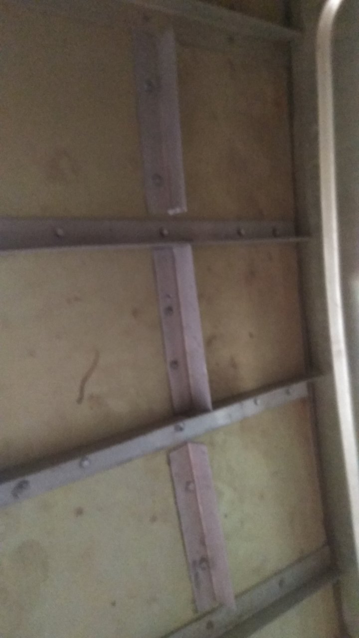

Усилил выход на нос, уголками...
184621

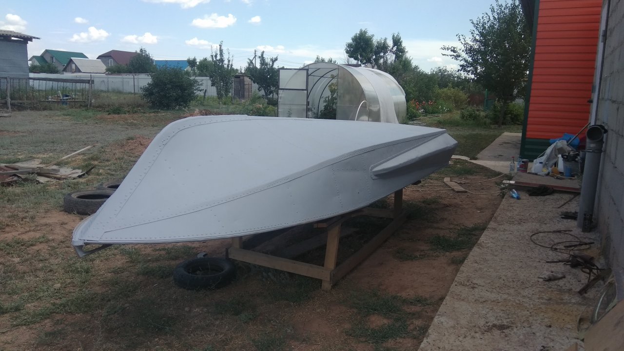

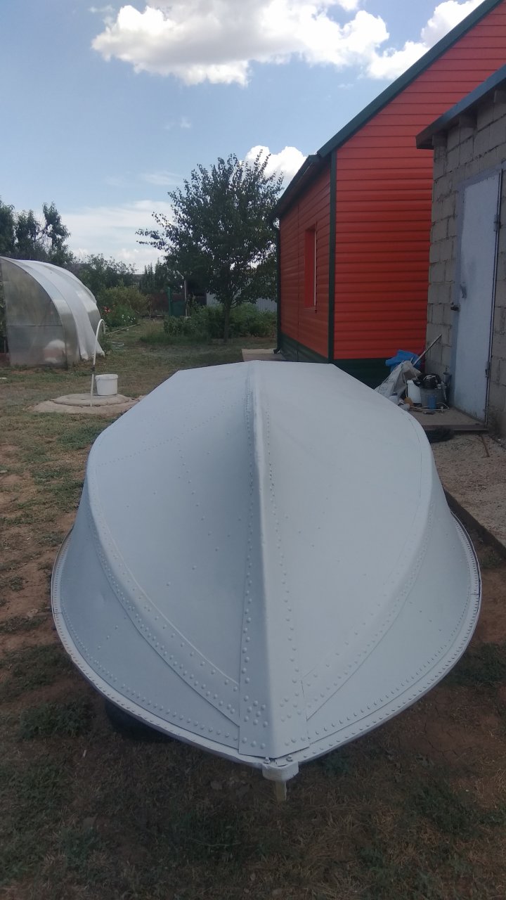

Дальше сопряжения рецессе с корпусом и транцем и наконец покраска всего корпуса

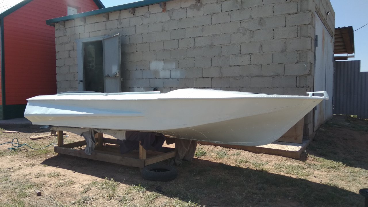

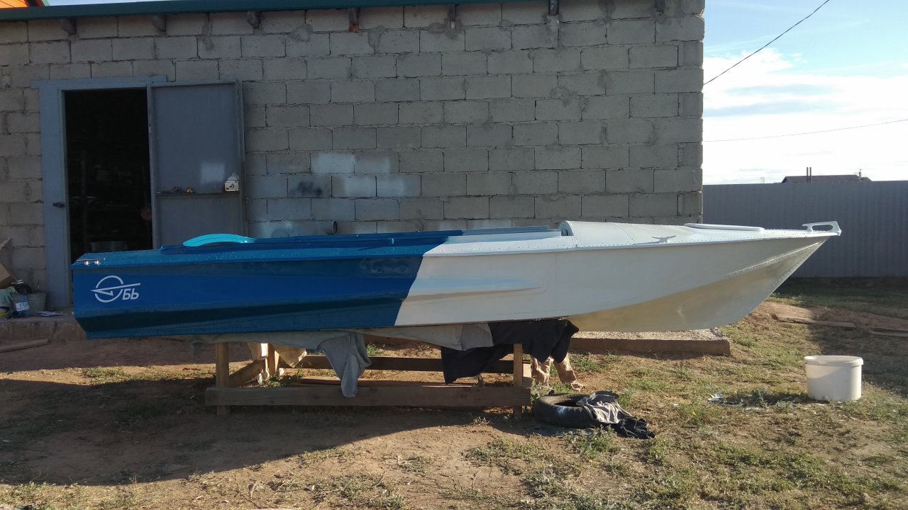

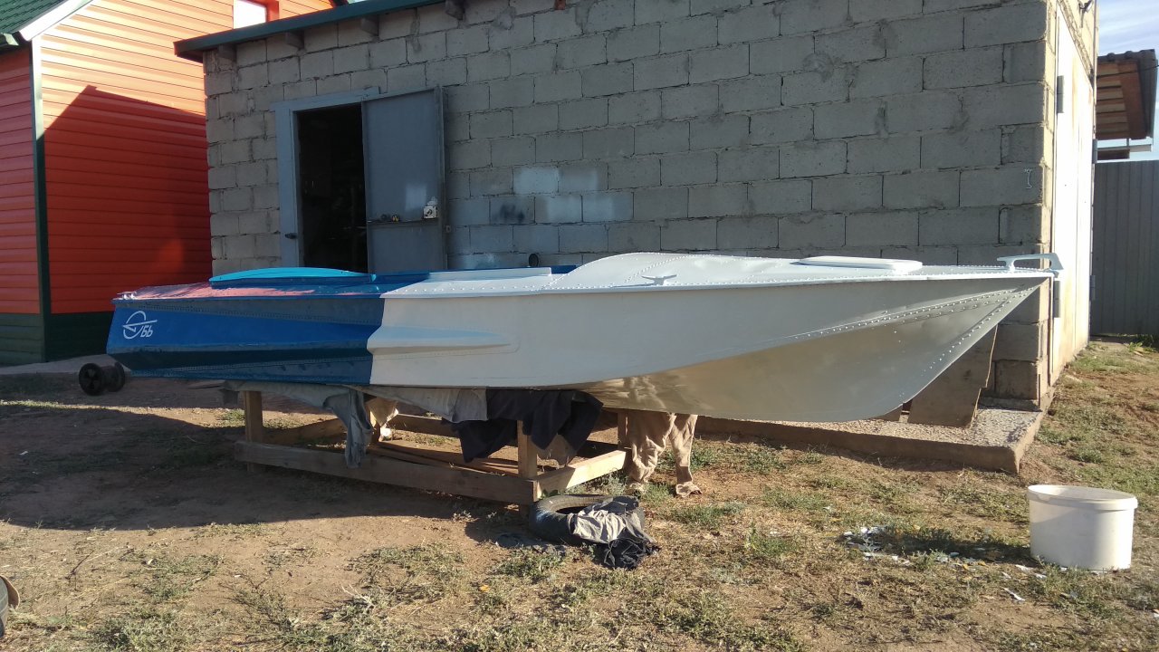

Пару дней...и красим в базу

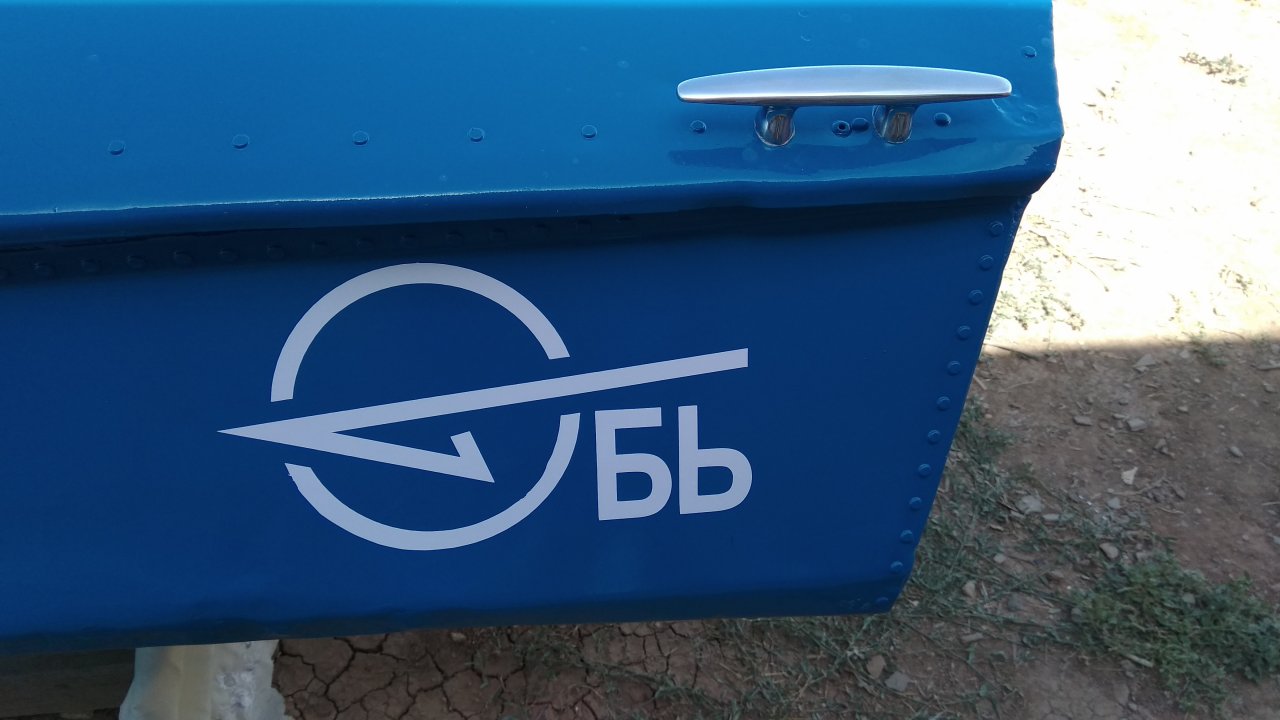

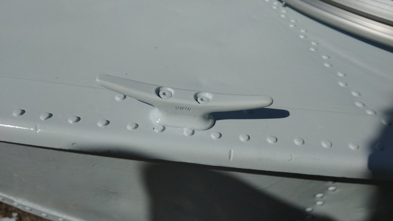

Ставлю любимые ручки утки также решил сделать надпись как в стоке.

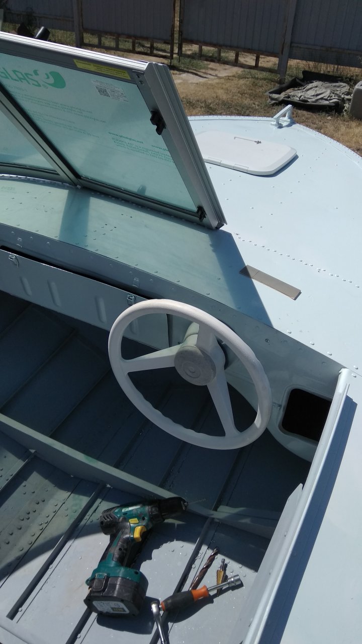

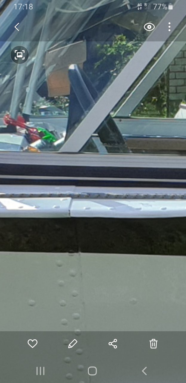

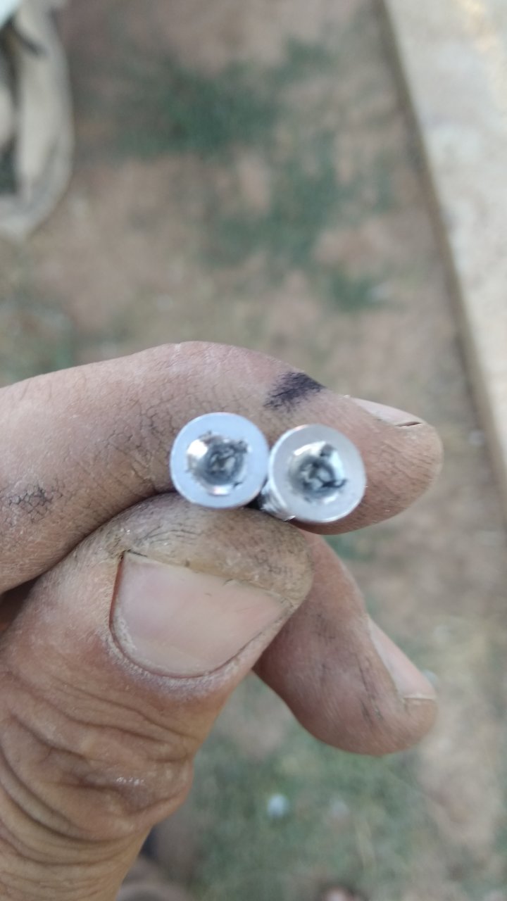

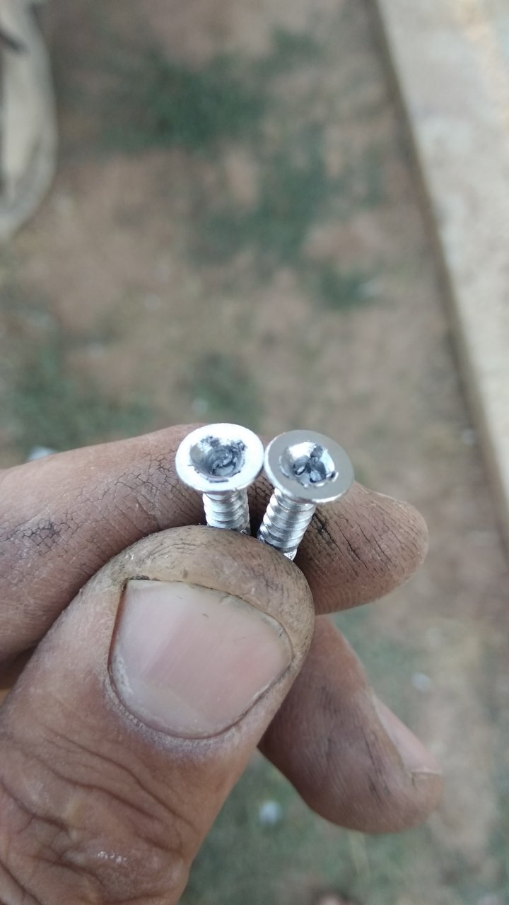

Хотелось оставить очень много плохих отзывов о стекле с "лодки 44"

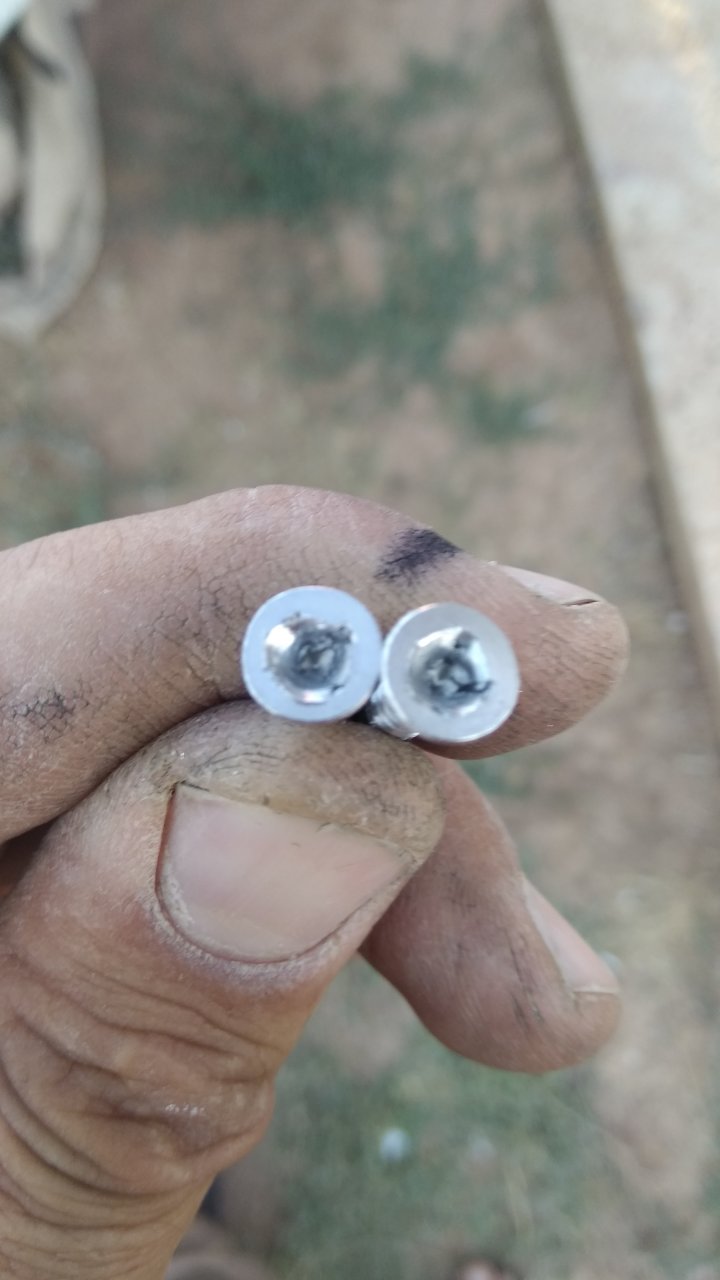

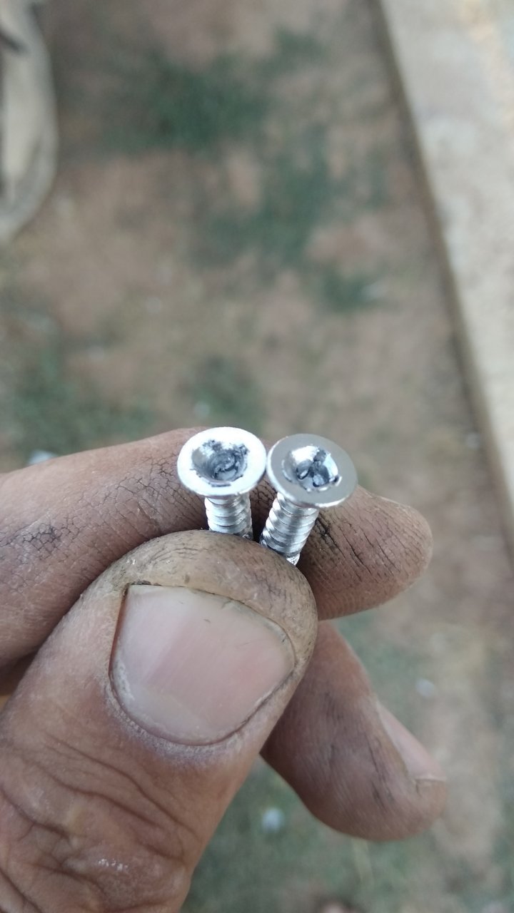

Весь вечер потратили на установку, так не поставил только насверлил в палубе лишние дырки. Значит крепеж который шел в комплекте стекла говно, с большой буквы, по типу нерж.саморезы, которые одноразовые...
184631
184632
Придется ехать покупать свой вариант крепежа(
Инструкция по установке считаю не корректной. В общем немного не доволен.

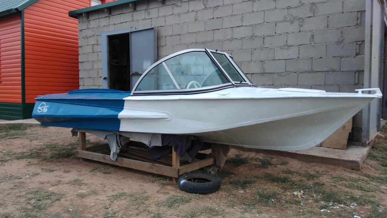

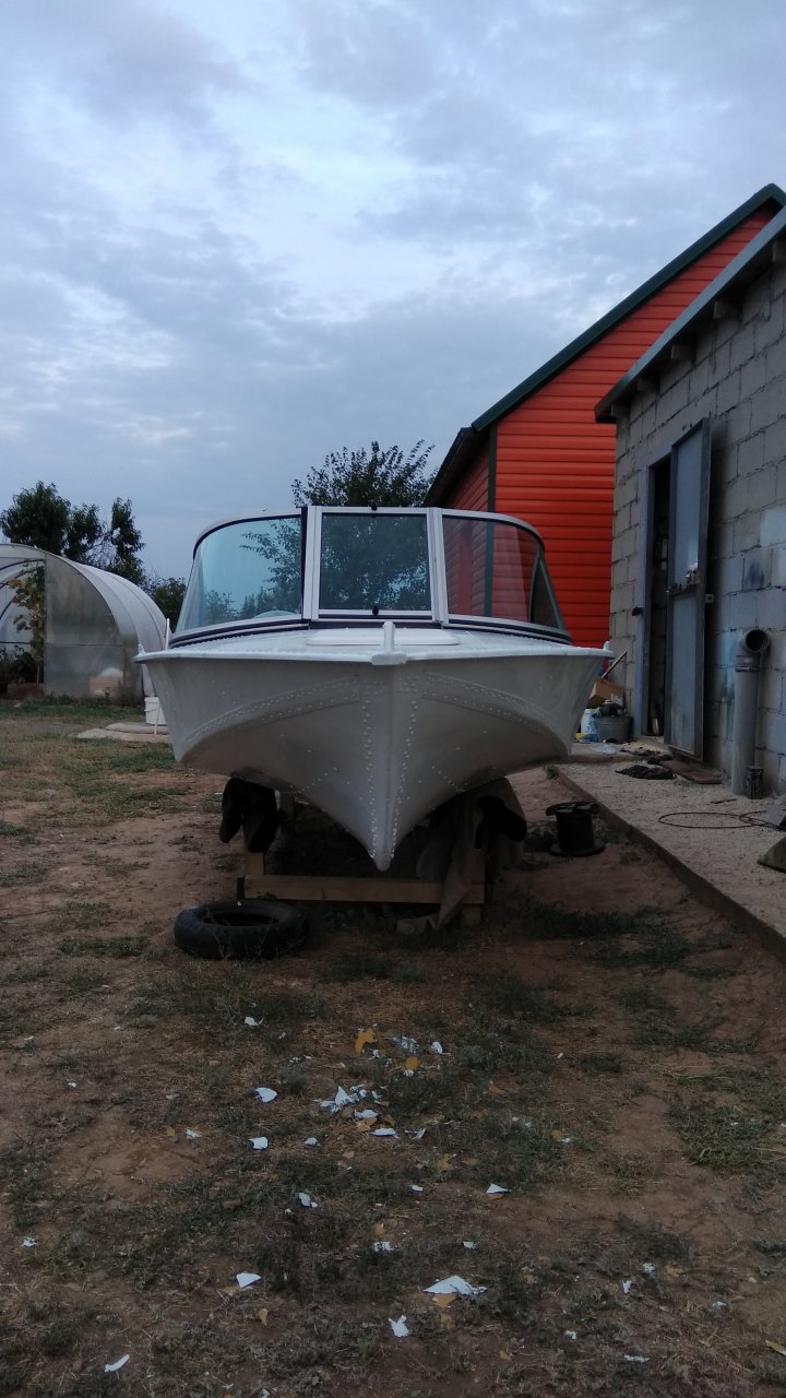

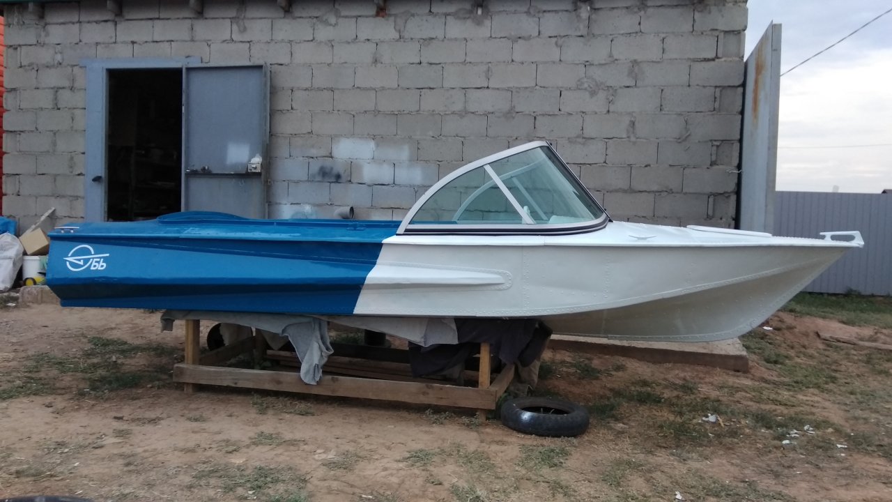

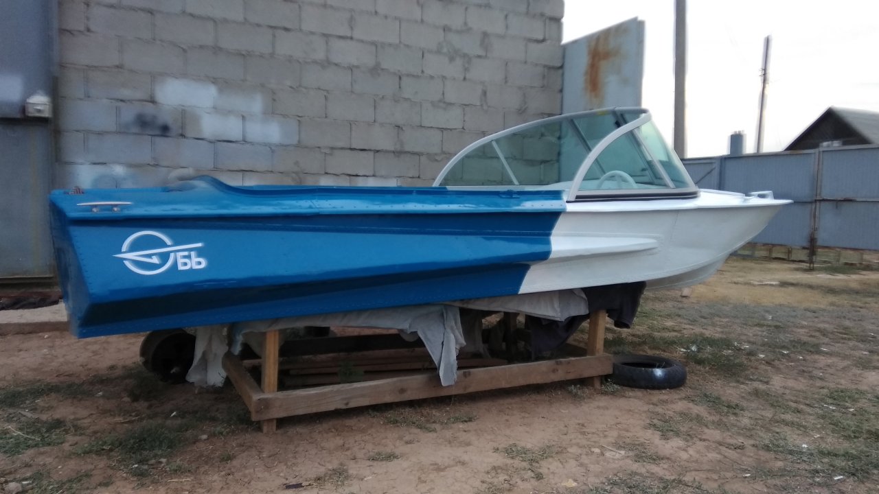

Всё...запилил.
184854
184855
184856
184857
9 745
6 513
Какое простое и нестандартное цветовое решение. Очень вызывающе выглядит. Ничего подобного не видел. Молодец! На воде люди шеи будут выворачивать, поверь на слово!

Спасибо Борис.
Если чесно, то по поводу раскраски подсмотрел в инете. Долго думал над цветом, было предпочтение полностью в белый.

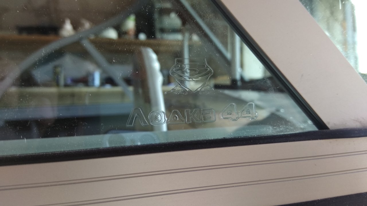

Двигаемся дальше, начал делать слани(полы) использую фанеру (ламинируемую) 9мм, встал на передних кусках, не знаю как лучше сделать часть под ноги, или вообще не ставить в последней переборке слань(как то для ног совсем уж мало места), вопрос скорее обиводам, мож что подскажите как лучше?
И ещё один камень в огород "лодка44" искал металлический шильдик на стекле, а его и нет, вместо него стали делать гравировку(еле заметную) на самом стекле...мелочь,а не приятно
184940
1 887
На своем стекле, тоже самое,
9 555
4 760
:shock:Ну всё!!!Теперь лодка не пойдёт как надо.Подделка китайская не иначе.Да всё просто .Производитель пытается удержать разумную цену уменьшая себестоимость.

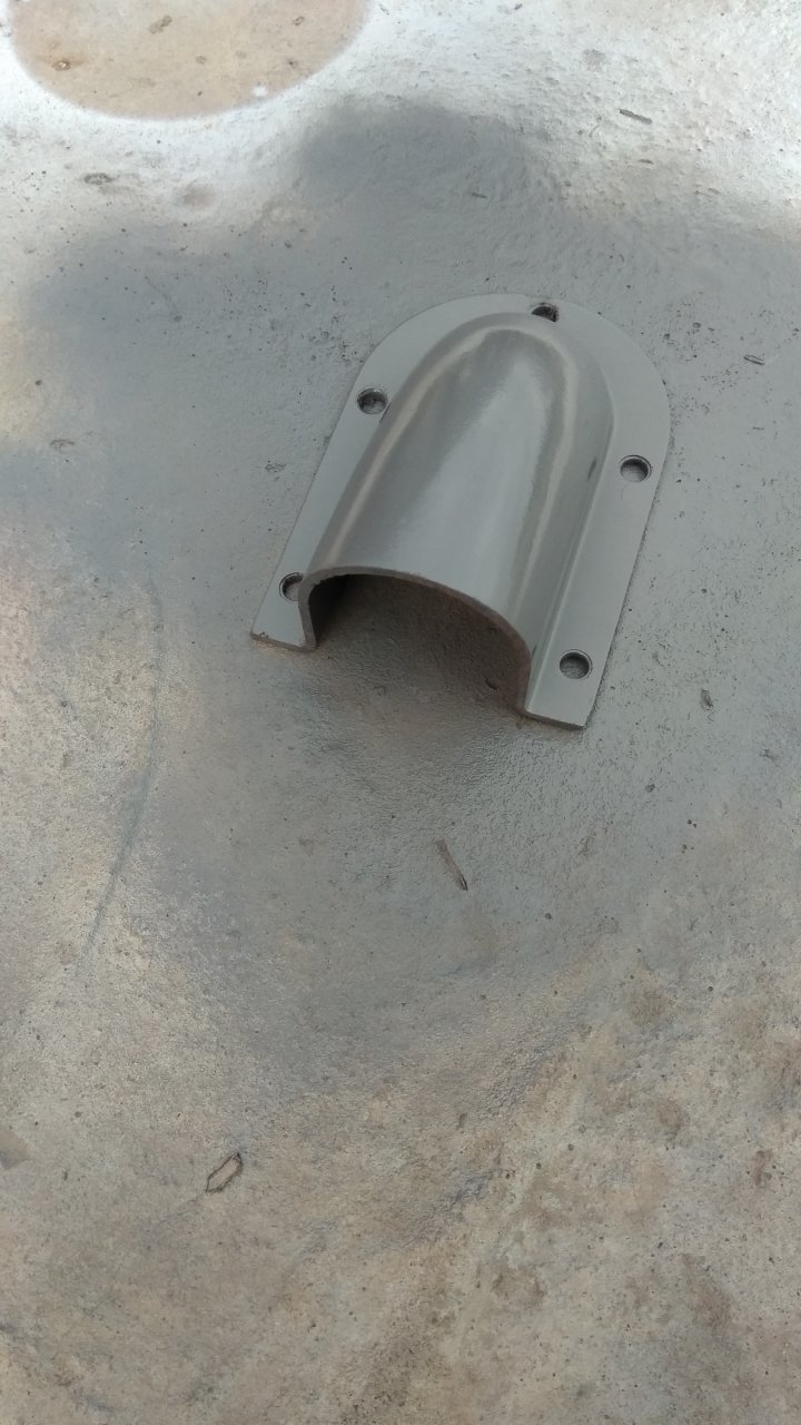

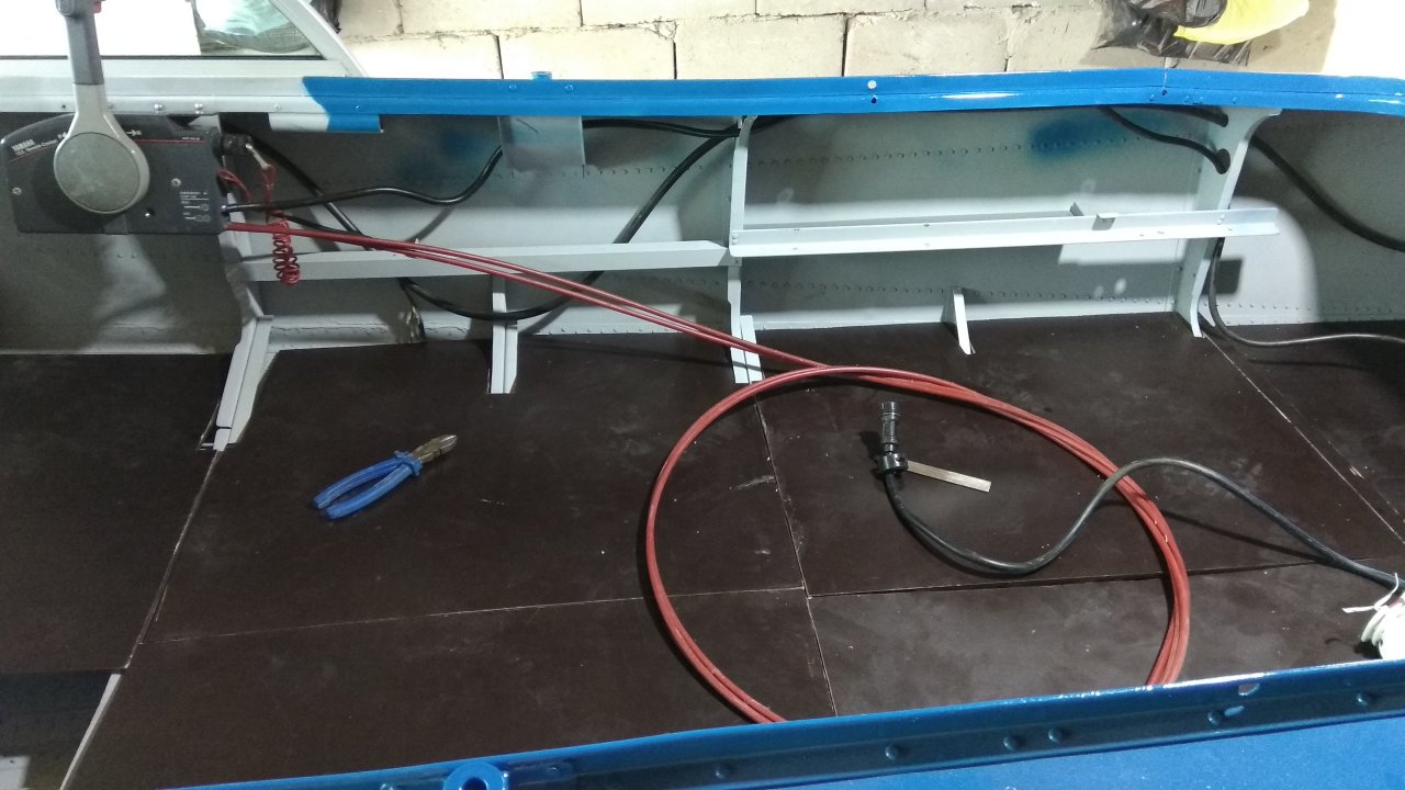

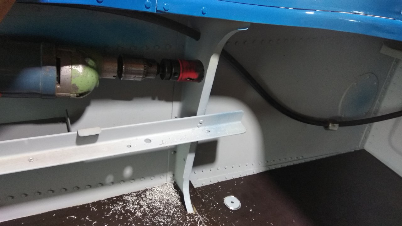

Начал примерку тросов, проводов. Оказалось уж слишком длинные тросса машинки, вроде помниться заводские от ямахи 15 футов идут, думаю попробовать поменять на другие... Где то лежали меньшой длинны, но тоньше, не знаю правда как он в схожисти в установки. Рулевой трос вроде влетает в притык.
Нашел на работе от масленного выключателя 6кВ заглушку(материал текстолит) от косы второчки, думаю ее воткнуть на тросса
185324
185325
185326
9 745
6 513
Так собери жгут в кольцо в рецессе. Я его под сланями пускал, чтоб большие дырки в бортовом силовом наборе не делать. Длины как раз хватило. Не стягивай потом косу к мотору пластиковыми хомутами. Они повреждают изоляцию жгута машинки и силовых проводов! https://forum.motorka.org/threads/22992/post-585011
Я обычно сына "гноблю" за прыгающую биту по саморезу, а тут взрослый человек...Небось вместо ПИ-аш стоялаПЕ_зе? и убитая напроч?А бывает еще и шуруповерт на второй скорости используют для саморезов(так же быстрее) Другого не могу представить кроме несоответствующего отверстия куда крутить...А! еще есть способ убивать крепеж типа он сам себе просверлит.(нержавейку кручу часто и много)
1 887
Эти саморезы полное гавно, крутить их максимум в дерево, в дюраль у меня половина вон пошла при том что отверстие больше положенного, и от этого шурупа толку нет, были все заменены на обычные цинк, вы бы спросили куда их вкручивают и под каким углом, потом бы говарили

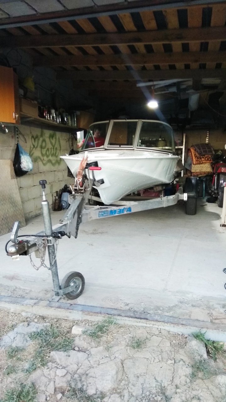

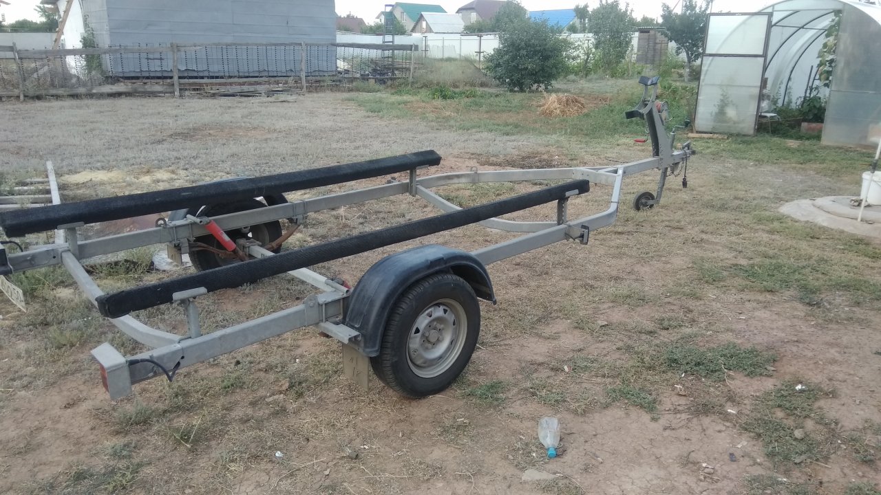

Прикупил постель для ласточки...
Сразу наткнулся на минус этого прицепа, считаю что лебедка ниже уровня передней утки, при сильном стягивание палубу лодки тянет вниз.
186166
Поженил мотор с лодкой
186167
След. выходные запланировано шампанское на берегу и тест всего проекта, новая жизнь снова увидеть воду.

Как же ты её скидывать то будешь, без колёсиков или роликов? Это только прицеп топить, а там подшипники, считай без сальников.
Жулик
10.03.2018
675
305
Волгоградская обл. Светлый Яр
Обь ГАЗИСО, Крым
Yamaha 30, Вихрь-М был
Ролики это по-любому в тюнинг прицепа, плюсом в планах трап и подножки.
Будем топить т.к. прицеп б.у и в воде уже был не однократно(

С лебедкой так и есть. Я поднимал, и ещё надо.
