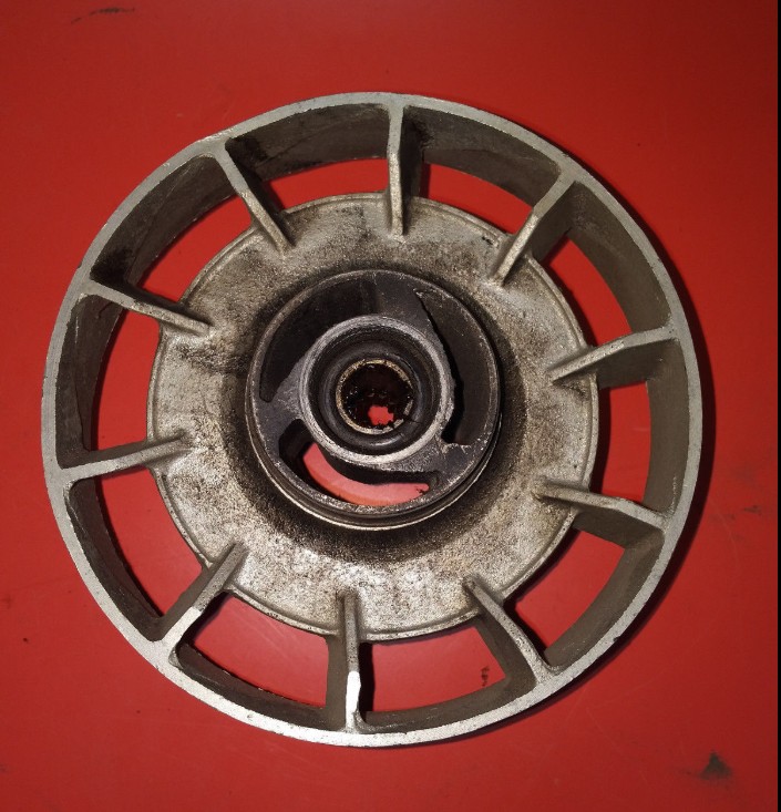

Для проверки развивает ли мотор нужную мощность исптльщуют специальную насадку вместо винта и в бочке лелают тест максимально ращвиваемых оборотов. Наделай себе обрезаных винтов и будет понятно выдает он мощность или нет...

Под мотор каждой мощности своя. На снолько я понимаю она не создает упор, но создает нагрузку. Вешаешь на мотор включаешь скорость и полный газ. Если раскручивает максималку, то все ок, если нет ищи в чем проблема.
Почему то мне думается что если взять старый убитый винт подрезав ему лопости можно сделать подобие...

Это я понимаю, я так и не попял почему все так сопливо, то-ли да то-ли нет.... Чёткости замера нет.
Я так же на слух могу отличить, прет лодка во всю дурь или мычит аки корова.
На Johnson
не особо похоже на обрезанный винт и стоит как чугунный мост
