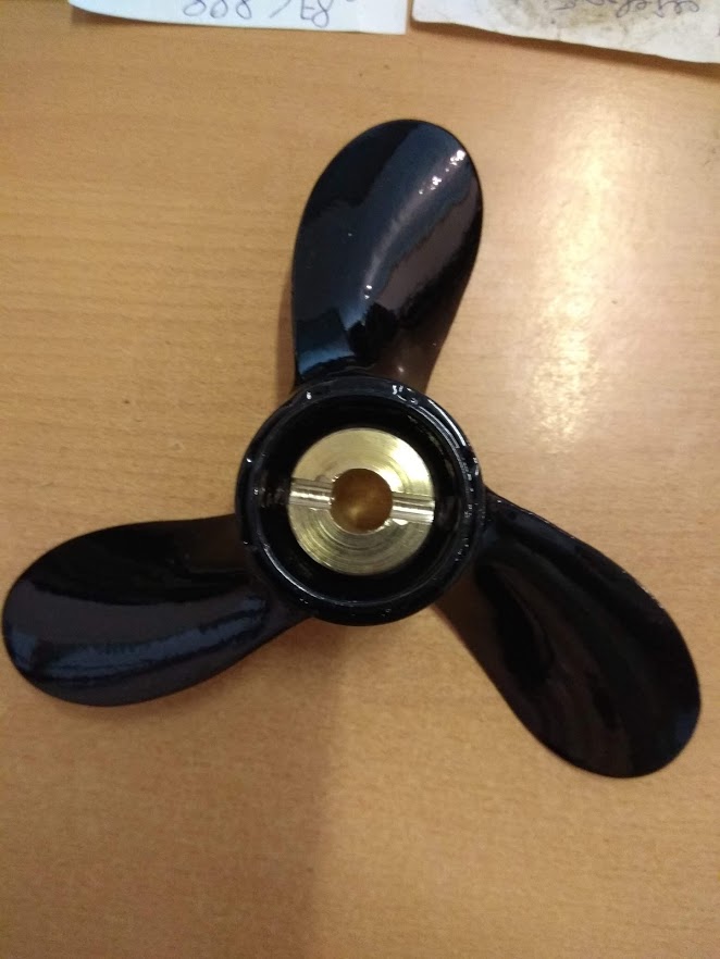

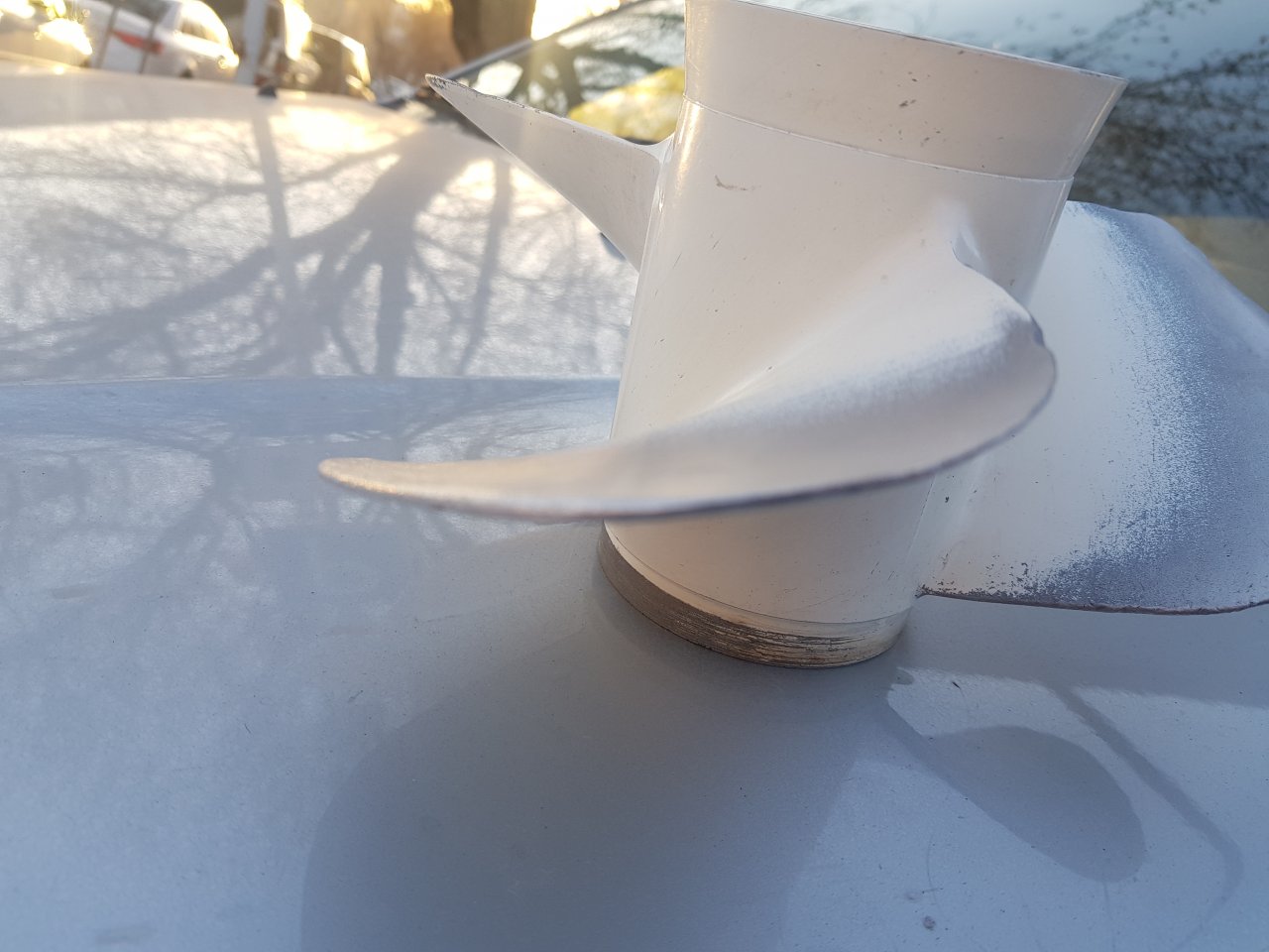

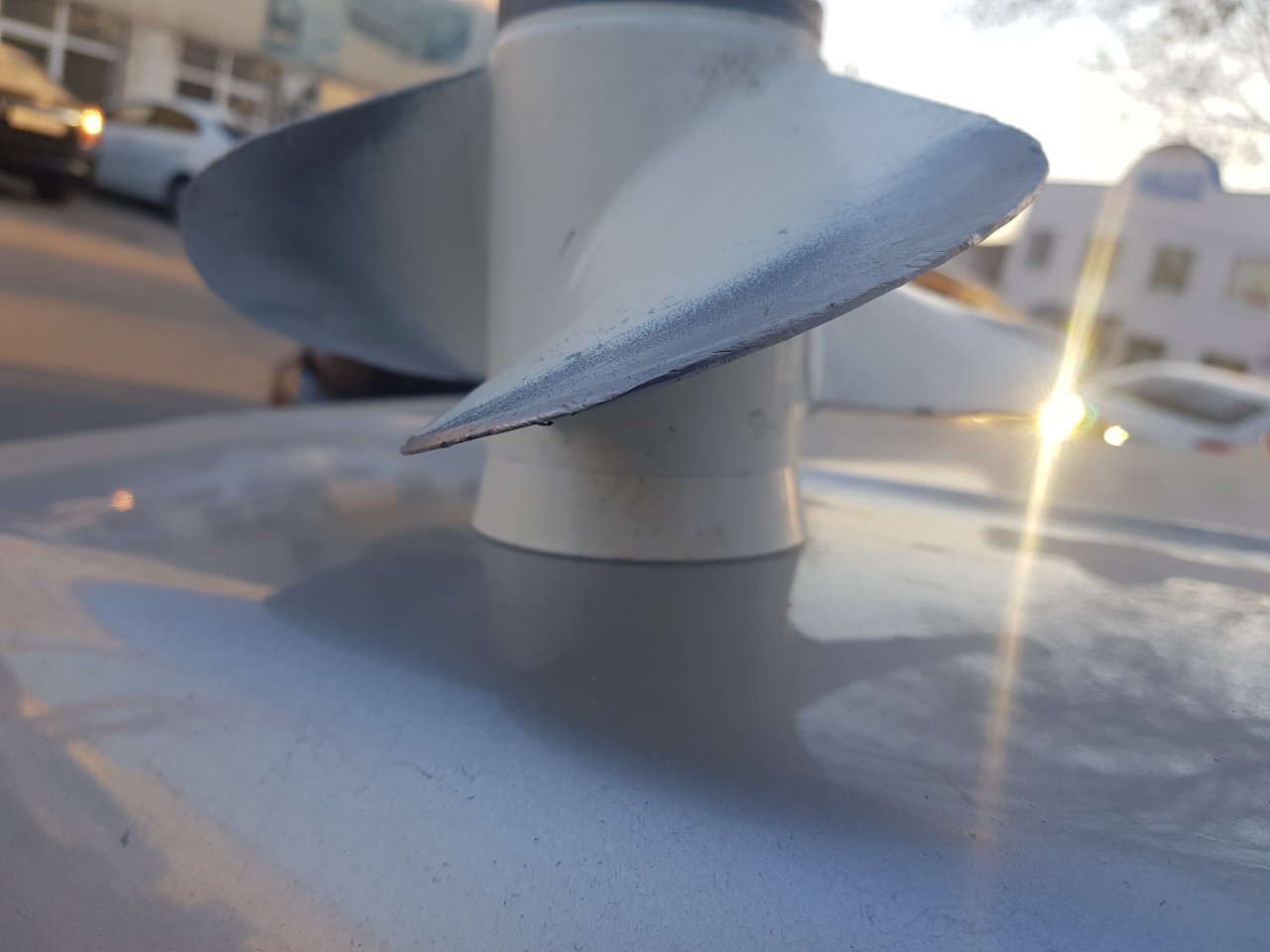

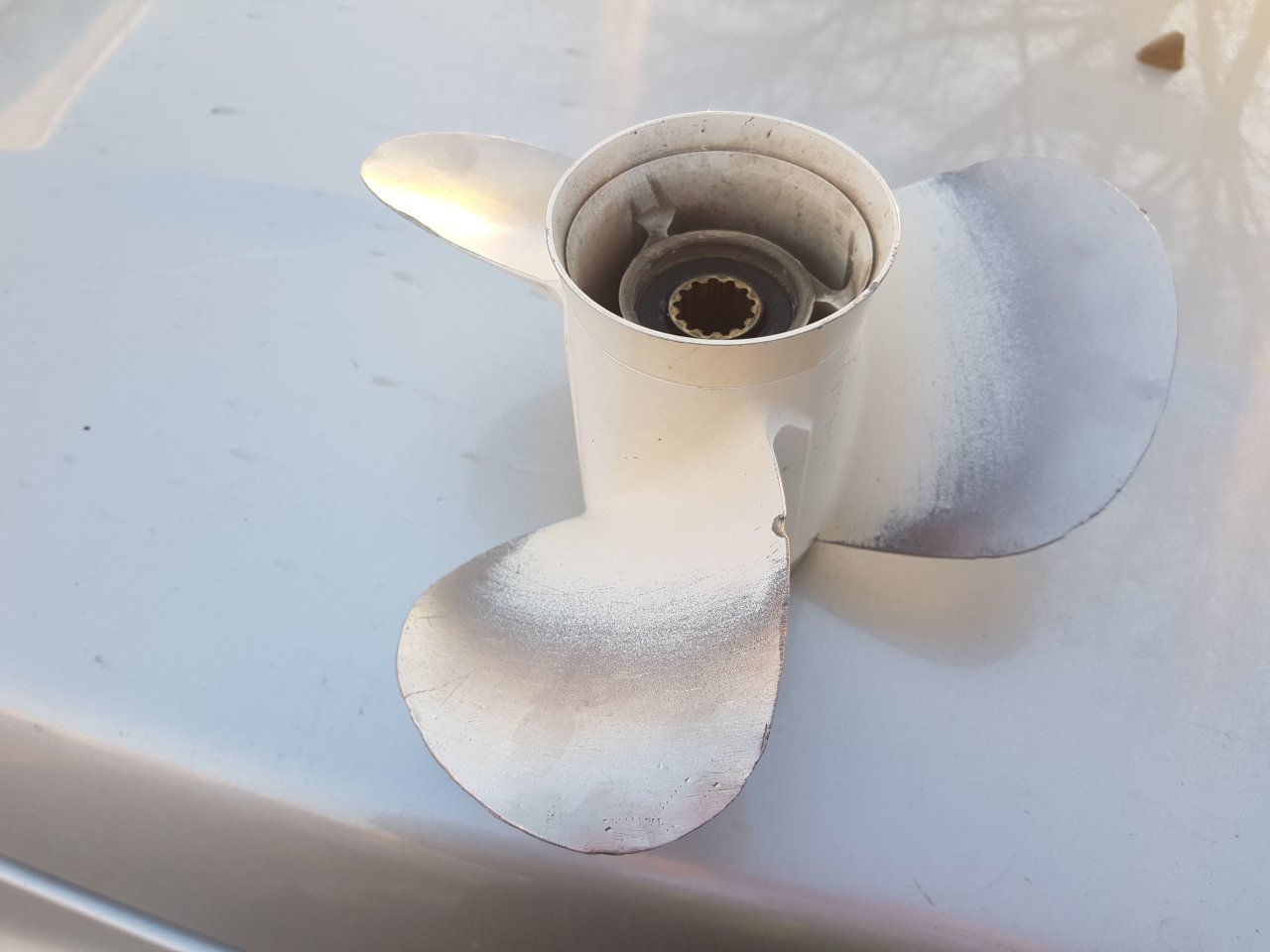

Всем привет, получил и испытал винт отремонтированный руками всем известного специалиста Андрея!
Сказать, что отлично сделан- не сказать ни чего, теперь я понял, что очень многое зависит не только от мощности и настройки мотора но и непосредственно винта))))
Спасибо Андрей, дай бог Вам здоровья и всего самого хорошего, приятно с Вами иметь дело!!!

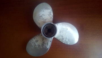

Привет всем! Парни, новенький я, подскажите с советом: нужен запасной винт для Evinrude 25XP (выхлоп через винт), не могу понять, какое количество шлицов искать под него.
По шагу хочу 10х15 взять, как на 40ках. Стоит ли?
Буду благодарен за советы.
3 163
1 314
Ну так сколько на валу, столько и на винте. На Я40ХВС например подходят от многих моделей. У меня копия этого мотора, себе брал Хондовский, встал как родной.

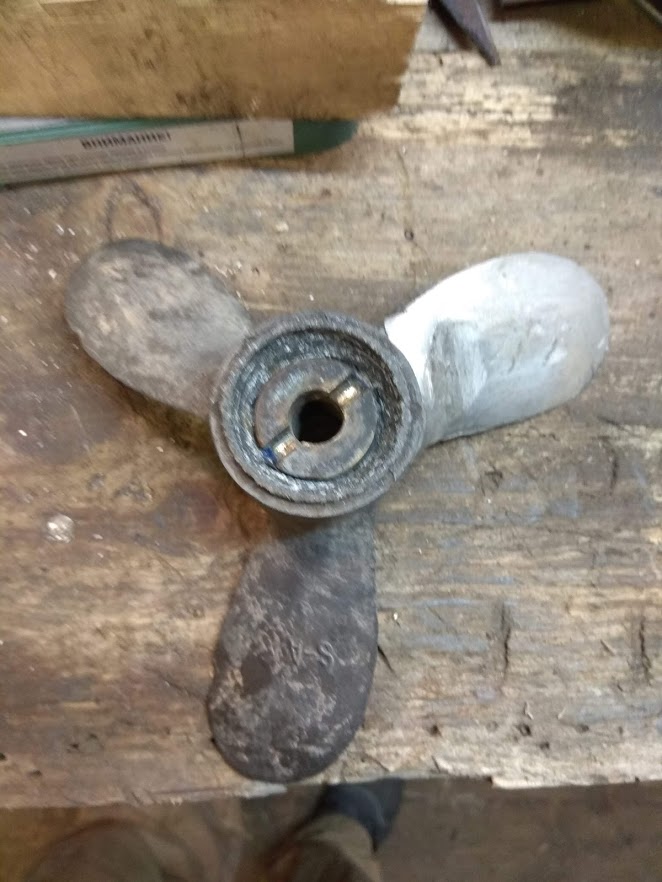

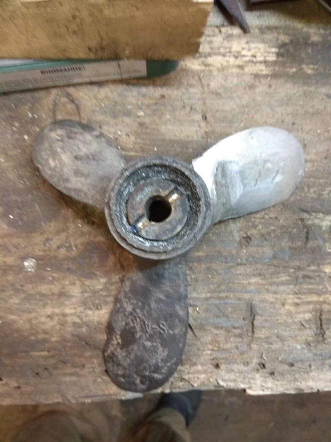

Приветствую Андрей.Такая беда!!! Лет пятнадцать назад братан притаранил мне из Владика моторЧег,Ямаха-6 В,стааааренького образца,кое-как "нарыл" его "год рождения"!!! Оказался аж прошлого века:D,1981 года,но в таком отличнейшем состоянии,даже и не верилось,что этому двигУ столько лет. Сказали,что стоял как дополнительный и эксплуатировался мало. В общем радует меня этот мотор и по сей день,но вот сын вырос и его эксплуатировать стали уже вдвоём,ну и естественно пошли бЕды!Я ни разу нигде не коцал винт,но как лодка попала в руки сына,так и результат не заставил себя долго ждать. Раз побил-я подправил,второй раз-ещё подправил и так уже постоянно.Диаметр со временем уменьшился,да и гиометрия лопасти наверное тоже.Сел как то,взял молоточек и на рельсе оттянул лопасти как мог,но толку мало. Когда винт был нормальный,ОН спокойно выводил на глисс двоих(по 85 кг) в лодке ПВХ Фрегат-320.Сейчас же с большим трудом,а то и вовсе не может вытянуть,особенно против течения.Вот в связи и с этим у меня и вопросик,сможете ли вы поправить мне этот винт? Ну в догонку о написанном: Этой осенью я "раздушил" свою 6ку до 8ми лошадей,вот по этому видео(
,в начале видео 6ка-один в один с моей),но обкатать и испытать не успел,у нас в Кузбассе в этом году снег лёг уже в октябре и больше не растаял,в общем вопрос такого характера???..........в связи с добавлением мощности может есть смысл увеличить шаг винта??? Винт 9 * 5 3/4 (на цифры на лопастях не обращай внимания,я пробовал замерить,но не уверен,что это точные размеры диаметров каждой лопасти!!!)
Как говорится,..."Лучше поздно,чем никогда"! Отреставрировал мне Андрей мой винт,за что ему премного благодарен. В общем ЗЕМЛЯ и НЕБО! Скорость не мерил,мне и этой достаточно,а в одного так и страшновато,особенно против ветра.А здесь на видео лодка загружена общим весом 190 кг,Фрегат-320(эконом класс).Мотор Ямаха-6,раздушенный до 8-ми л.с. Винт отрабатывает на УРА!!! https://vk.com/video193954769_456239068 (на дату не обращайте внимание,не сделал настройки.20 августа 2019)
На 25 том эвине стоят винты категории В - 14 шлицов
Винты от 11 диаметра (в дюймах) до 10
Шаг винта соответственно от 09 до 15
Есть ещё стальные к ним но стоят сцуко как чугунный мост, неоправданно дорого.
Подбор винта идёт от массы лодки, груза, оборотов и скорости. Хорошо бы для этого иметь тахометр, хотя бы китайский небольшой. Пиши что за лодка, какой мотор и возможно смогу помочь но одназначно нужно иметь понимание оборотов и загрузки
О винтах могу многое рассказать и варить править тоже, есть две горки.
Валы тоже правлю. Могу укорить или удлинить вертикальные валы, могу также устранить выработку путём лазерной сварки и последующей шлифовкой (недёшево это, тоже примерно впол цены нового.)
Территориально в Перми. С других регионов не предлагать правку винтов, транспортные сожрут всю привлекательность ...
Прошу умников от кустаршины не писать всякой куйни. Маленькие винты да не особо влияют на биение.
Начиная от 20 -25 и 30 сил и выше я б не рекомендовал такие глупости как просто варить или просто куячить молотком. Исключение только где нет цивилизации а ехать надо.хотя и тут есть варианты, особо продуманные всегда имеют запасной винт.
Как вариант допускаю правку на глаз тем кто уже много лет правил на горке, такие спецы как правило уже и так знают геометрию и развёртку винта, а горкой пользуются уже для проверки.
Да винты не дешёвые и правка тоже денег стоит. Тут уж как грится или или...или новый или впол цены восстанавливаешь свой. Решать вам, только не плачтесь что дорого пока сами не попробуете..

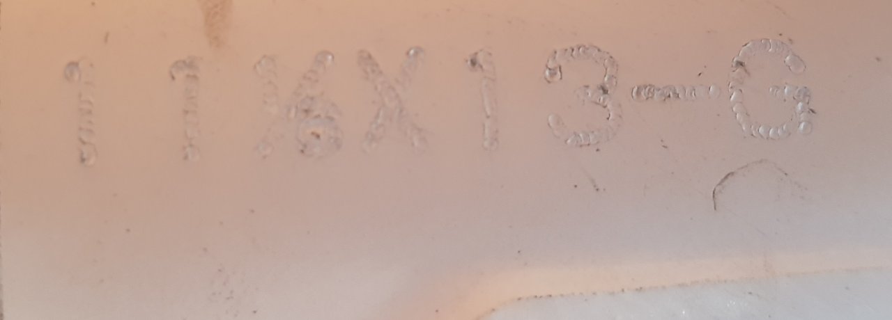

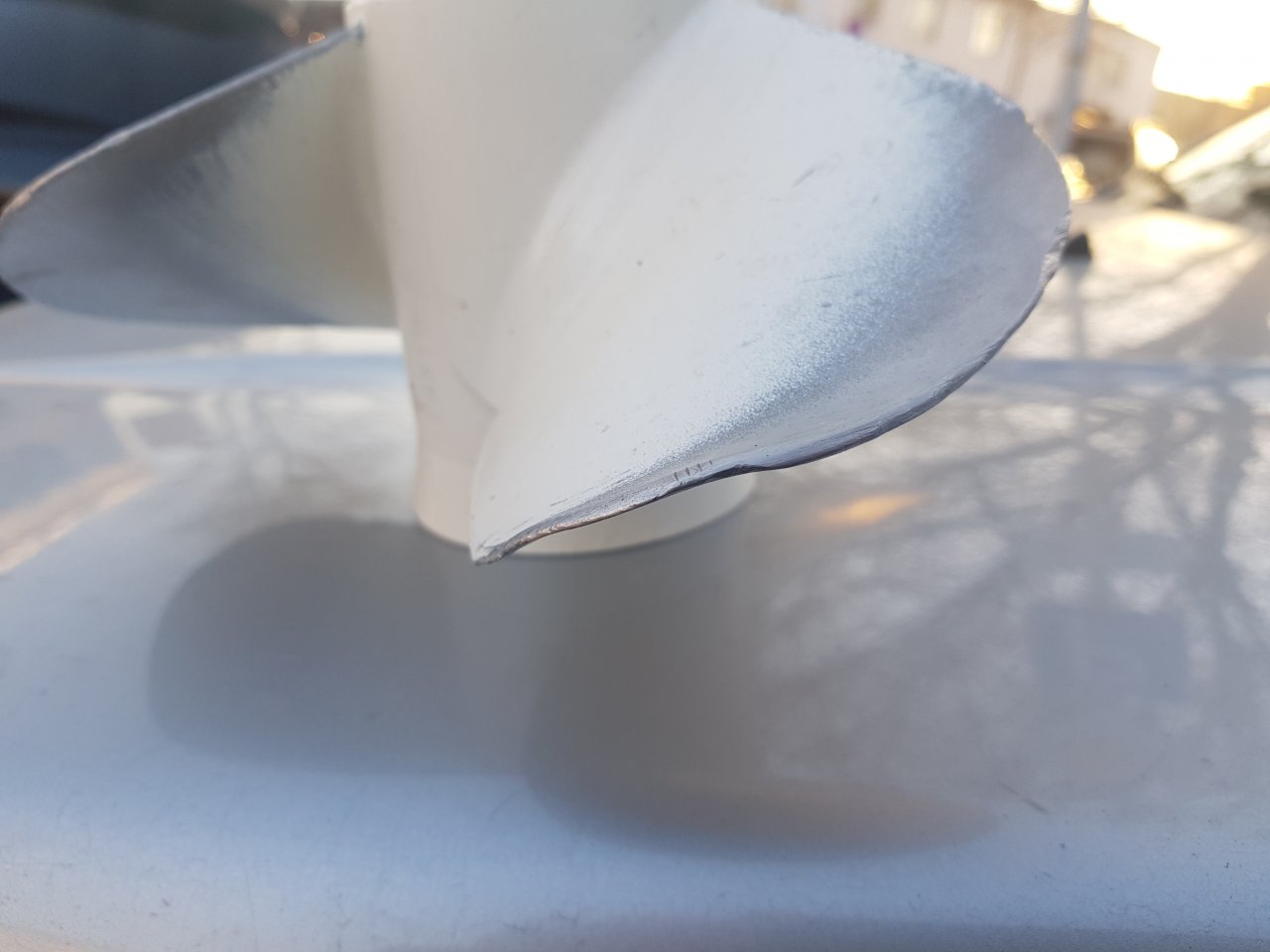

Добавь денег и возьми другой винт , а этот в запас, практичней будет.
В том и проблема, винт новый. Маркировка соответствует, а винт не раскручивает нужных оборотов.
