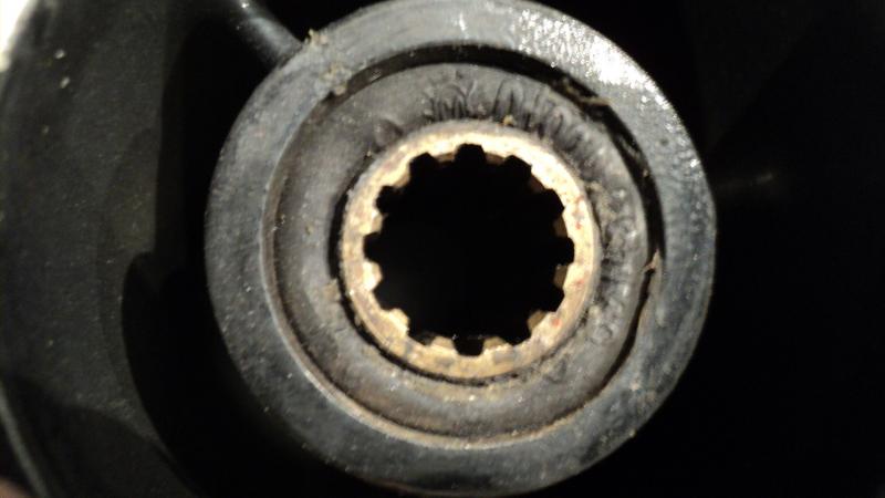

Купил винт на дроме, он сука оказался гнутый вроде не сильно, на фото вообще не было видно, так только коцаки краски, а оказалось одна из лопастей мм на 2 ниже других, вставил в него втулку плотно и раскрутил дрелью и его бьет и чем выше обороты тем сильнее. Попробую кого нибудь в городе поискать, может помогут геометрию восстановить.
16 809
1 469
Причин может быть несколько ...
Вот одна из них , ..... криво запрессована втулка винта .....
Приглядитесь ....
Косвенно это видно по ободку винта ( кстати винт с нового Мерка )
Винт никогда не правится кусками ( одну лопасть например )
Винт правится только в комплексе ШАГ, УГОЛ ОТКИДКИ , ДИСКОВОЕ СООТНОШЕНИЕ. Иначе толку всё равно не будет .
