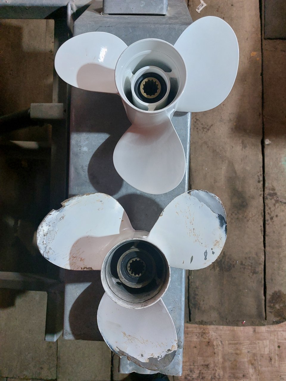

Я себе винт на доске молотком правил ))) Две недели так рыбачил. Потом купил на Озоне...

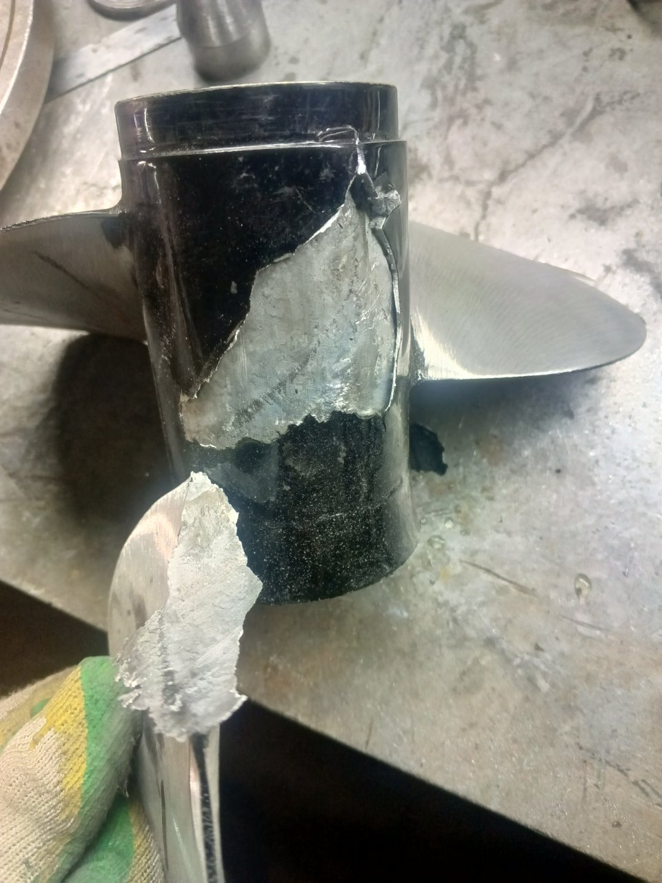

Поэтому сейчас после покупки мотора/винта можно сразу в ремонт идти, шаг проверять и углы выставлять
, не представляю как людям подбирать винт, только методом тыка, либо смириться.
Сегодня пытался перегнуть винт от hustler‍♂Посмотреть вложение 270789
Прикольно, но слабовато.....
Я могу от трехсотки так лопасть отломить....
А сколько дифирамбов пели про этот сраный хастлер....., и не сосчитать....

Это сильно конечно, это надо уметь)))
им так то должно хватить на пол лопасти изменить шаг, не обязательно под корень стучать,

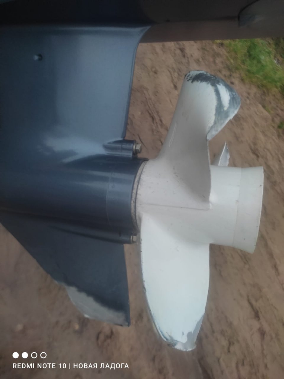

Прокатился.....
270830
270831
270832
270833
10 082
1 324
На полене выправил через доску.
До конца навигации откатал так...
Выписал новый )))
