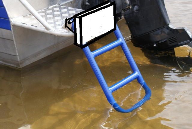

А может дырки в рифленке не планировались :pardon: ... ну в эстетическом смысле - некомильфо :)
Гляди-ка ты, эстет :jokingly: Пара мелких дырок завсегда можно замаскировать под что-нибудь :yes:
Как вариант можно вместо лесенки ставить транец под мелкомотор - в это время (когда на троллинге или доковылять до берега) думаю никто купаться не станет...
Интересный вариант я даже такой непродумывал. :good: Спасибо за идею.Теперь будем конструировать.

Да не за что, Дим ))) На то и он и коллективный... разум :hahaha:
Дерзайте! И не забудьте отчет об изготовлении и испытании на жидкой воде :yes:
