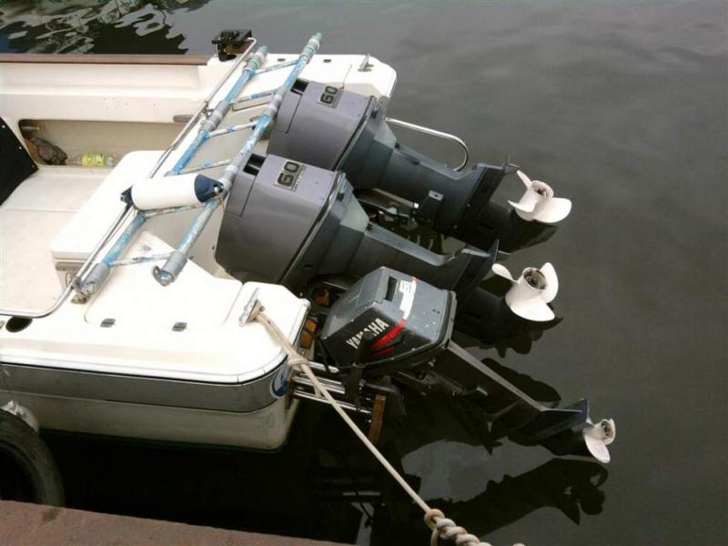

0104walera сказал(а):
Повесил рядом с "Нептуном" и вся конструкция вроде и не нужна ... :unknown:
Сделал - МОЛОДЕЦ!
Места хватает на транце ещё для одного "Нептуна" :unknown:
Валера Нептуна с центра не хочется убирать, да и незачем он же основной мотор. А вот рядом с ним с любого бока Ветерок на транце очень сильно жмётся к Нептуну, на столько сильно что поворачивать им обоим там несладко :crazy: :hahaha:
0104walera
04.01.2014
5 523
656
Валерий
Сделал - МОЛОДЕЦ!

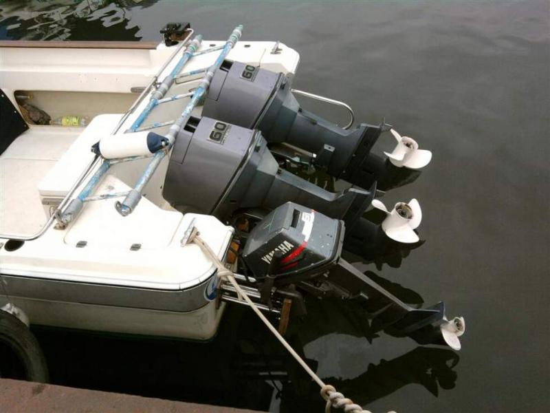

Андрей! Ты попробуй их повесить вместе...
На этой корме помещались 2 мотора " с песнями"..... :unknown:
3 907
Валера новый транец родился как раз после того как оба мотора на корме по пинали друг друга :hahaha: Я же написал что Нептуна с центра сдвигать нет смысла. Работать моторы будут не только по очереди но и в паре. А как ими управлять на поворотах если они пинают друг друга? :hahaha:
Вот дружат они без проблем :good:

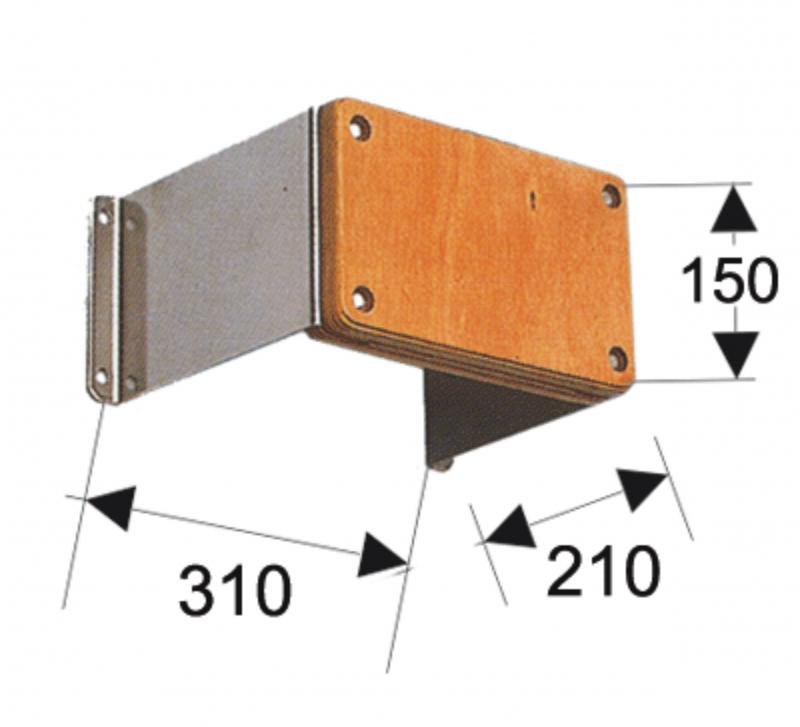

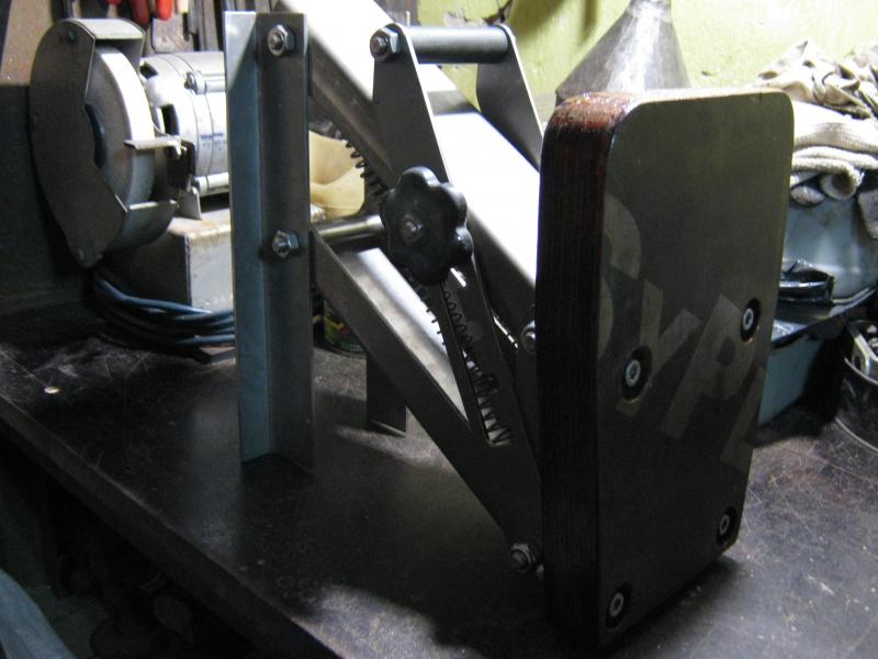

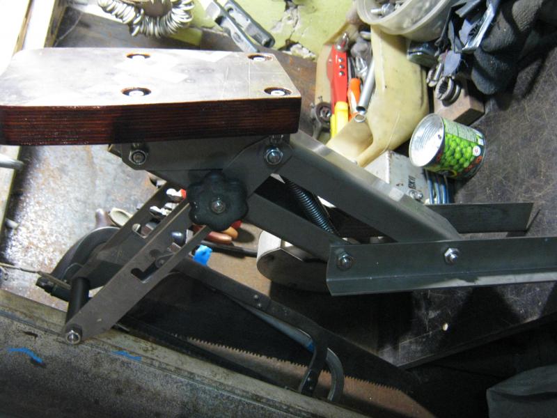

Привет всем, вот хочу сделать выносной транец для маленького мотора полазал по нету вроде не чего сложного нет. Но вот возник вопрос по его выносу, везде делают транец длиной 210 +-, а можно его сделать к примеру 150 , на что влияет этот размер :? ?
27 120
2 167
Re: выносной транец для вспомогательного мотора
Здравия.
Это расстояние продиктовано тем что мотор должен откидываться, когда он не работает..
Уменьшить расстояние, и мотор ьулет всегда в воде.
Роман024
20.03.2013
165
21
38
Кострома
Роман
крым(был),Orionboat 48КУ
вихрь 30,хонда 40,хонда 5
ясненько а на управление им как это влияет ?
27 120
2 167
Ни как не влияет.
9 330
740
Тугарин сказал(а):
Здравия.
:shock: Чёэто??!!!
210 мм - это оптимальный размер для навески мотора на транец, удобнее струбцины закручивать.
А про воду Санька как-то не подумав пистанул )))
Опять же тут надо смотреть индивидуально, чтобы при откидке мотора он не упирался.
27 120
2 167
Тугарин сказал(а):
Здравия.
:shock: Чёэто??!!!
Тоэто!!!
Сам то посмотри куда передняя часть поддона уходит когда мотор откидываешь.
Я через это прошёл когда на п2 ставил доптранец для докатки.

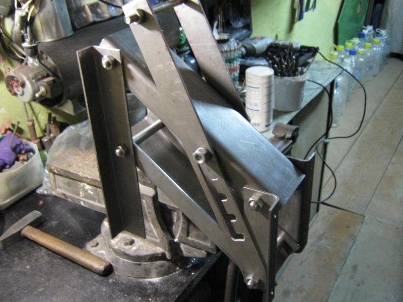

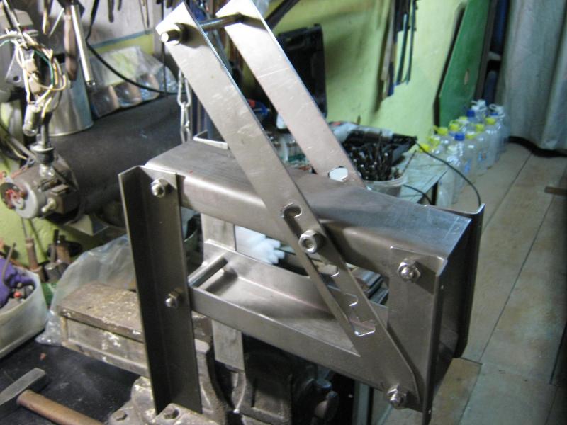

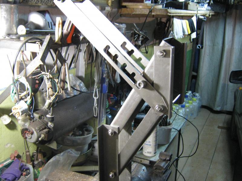

3 157
1 311
Тугарин сказал(а):
От себя могу добавить, что доп транец производства "Танкист-моторс" намного крепче тех, что продают в магазах.
Жибленькие они и дороже.

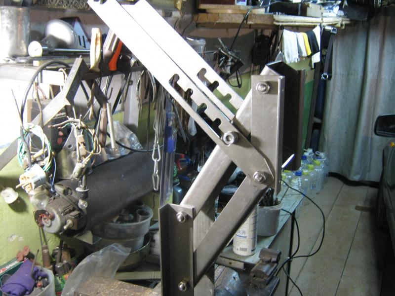

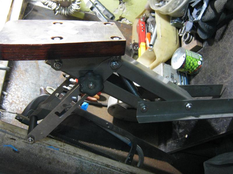

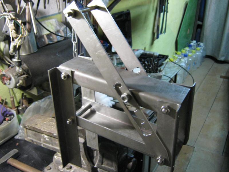

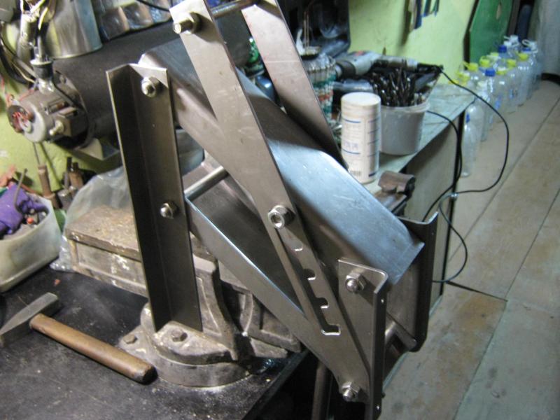

Всем здравствуйте. Хочу поблагодорить Андрея-Танкиста за чертежи на рег. транец, я себе замутил такой же, только по своим размерам, которые мне подходят. Делал из нержи толщина 3мм, гнул на гибочном, а остальное всё руками. Вот что получилось.
Шикарно получилось!! :good:
Реакции: vitz
